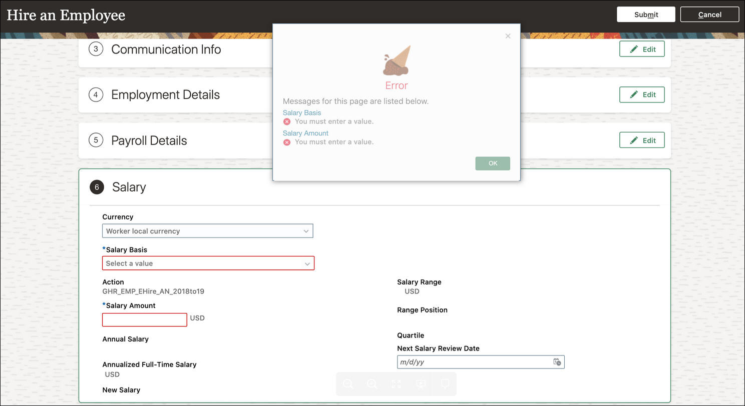

必須リージョン
ユーザーがトランザクションを送信する前に必須フィールドに入力することになるため、データ品質が向上します。次の例では、「従業員の採用」フローの「給与詳細」および「給与」セクションが必須になっています。ユーザーがプロセスを開始したときの質問リストの動作は変わりません。「給与詳細」および「給与」は、ガイド付きプロセスの一部になるためオプションとして表示されません。

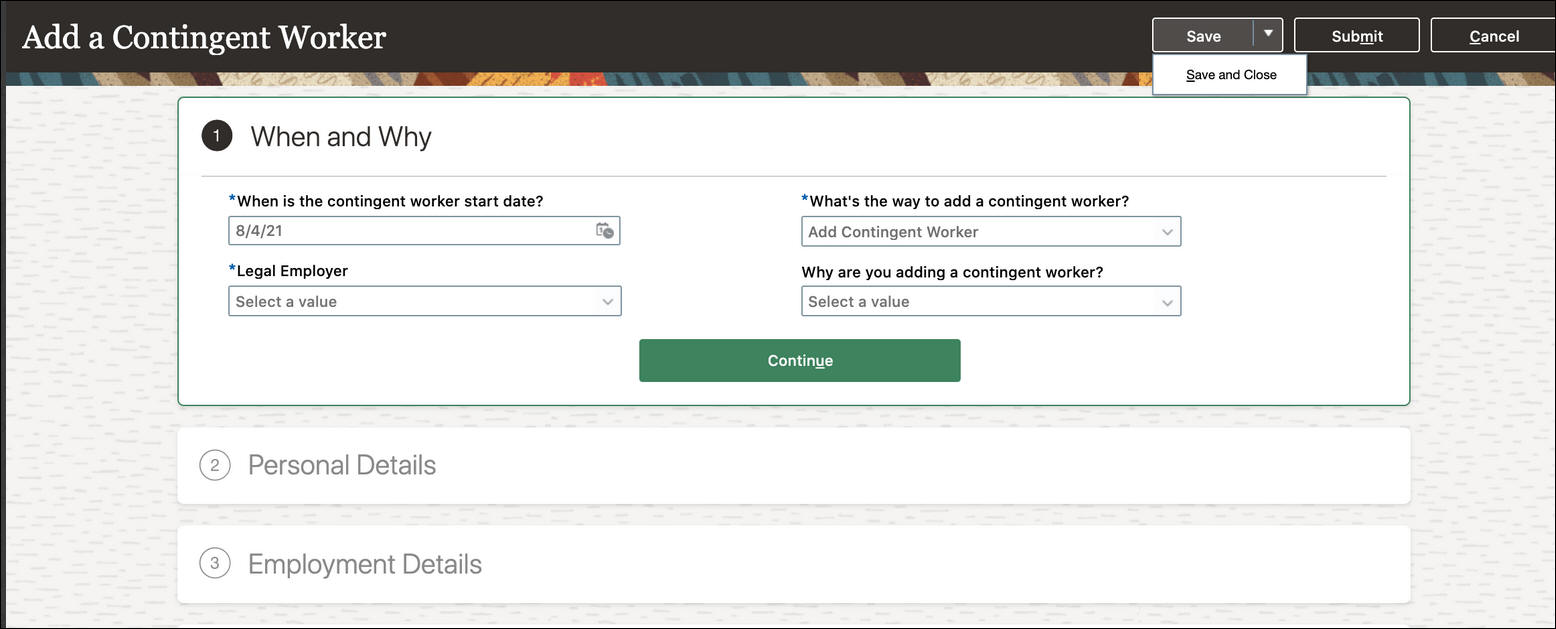

ツールバーの「保存」および「保存してクローズ」処理のパーソナライズ
ユーザーがトランザクションをいつでも保存できるようにすることで、ユーザー・エクスペリエンスを強化します。
たとえば、ユーザーが新規契約者を追加し、すでに必須情報の半分を指定しているとします。別のタスクに切り替える必要がある場合、作業を保存し、後で中断した場所から再開できます。デフォルトでは2つのボタンは非表示になっています。
この機能は、より多くの処理に拡大されました。

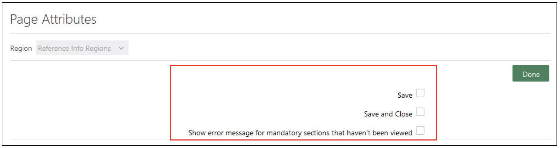

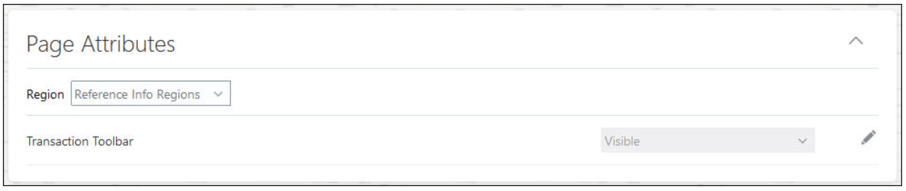

警告またはエラー・メッセージおよび保存オプションの設定方法
どちらの機能も、トランザクション設計スタジオで処理の「ページ属性」セクションから設定されます。
警告またはエラーの表示および前述の処理の保存オプションを有効にするステップは次のとおりです。
  1. 「ホーム」→「自分のクライアント・グループ」→「HCMエクスペリエンス設計スタジオ」にナビゲートします。
  2. 「トランザクション設計スタジオ」をクリックします。
  3. これらの設定を構成する処理を選択します。
  4. 「追加」をクリックし、必要なルールの詳細を追加します。
  5. 「ページ属性」セクションの「リージョン」リストから「参照情報リージョン」を選択します。
  6. 「編集」アイコンをクリックして、属性を有効にします
  • 2つの処理ボタン「保存」および「保存してクローズ」は、2つのオプションを使用して簡単に設定できます。これらのオプションを選択して表示されるようにします。
  • デフォルトでは、メッセージの重大度は警告です。
  1. 「完了」をクリックします。
  2. 「保存してクローズ」をクリックします。

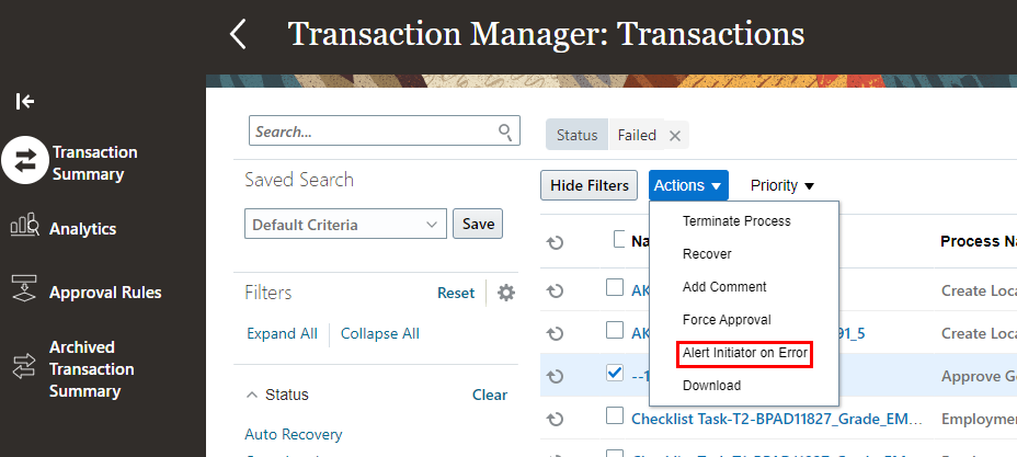

オンデマンドのアラート送信
「トランザクション要約」タブで、失敗したトランザクションを選択して、オンデマンドでアラートを送信できるようになりました。
  1. 即時アラートを送信する必要がある失敗したトランザクションの行を見つけます。
  2. その行のチェック・ボックスを選択します。
  3. 「処理」メニューから「エラーについて開始者にアラート」を選択します。「アラートの構成」ダイアログ・ボックスが表示されます。
この画像は、トランザクション・コンソールの「トランザクション要約」タブの「エラーについて開始者にアラート」処理を示しています。
「エラーについて開始者にアラート」処理

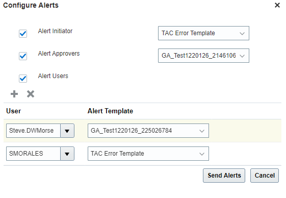

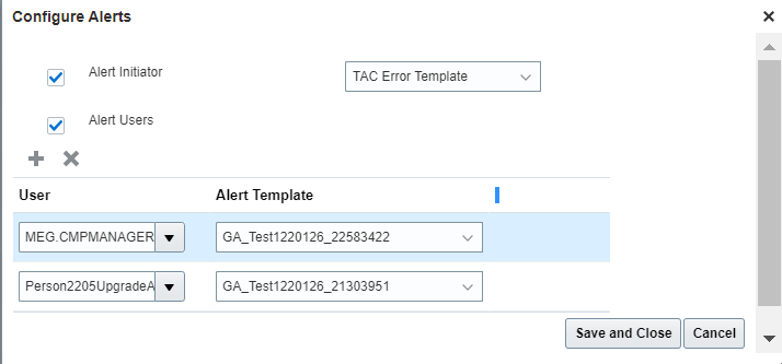

  1. 開始者にアラートを送信するには:
    1. 「開始者にアラート」チェック・ボックスを選択します。
    2. 横のリストから、使用するアラート・テンプレートを選択します。
  2. 承認者にアラートを送信するには:
    1. 「承認者にアラート」チェック・ボックスを選択します。
  3. 他のユーザーにアラートを送信するには:
    1. 「ユーザーにアラート」チェック・ボックスを選択します。
    2. 「行の追加」をクリックします。
    3. ユーザーを検索して選択します。
    4. 使用するアラート・テンプレートを選択します。
    5. 追加するすべてのユーザーに対してステップ6bから6dを繰り返します。
  4. 「保存してクローズ」をクリックします。
この画像は、「トランザクション要約」タブの「アラートの構成」ダイアログ・ボックスを示しています。
「トランザクション要約」タブ -「アラートの構成」ダイアログ・ボックス

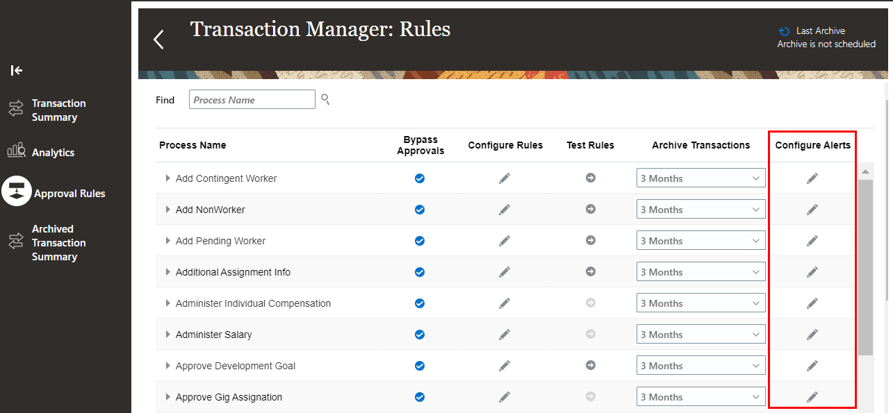

承認ルールに対するアラートの構成
管理者は、「承認ルール」タブで、各プロセス・タイプの失敗したトランザクションに対して送信するアラートを構成できます。これを行うと、次のいずれかのシナリオでトランザクションが「失敗」としてマークされると、アラートがトリガーされます。
  • 基礎となるフォルトが発生したトランザクションの詳細をユーザーが確認する。
  • 基礎となるフォルトが発生した1つ以上のトランザクションのステータスをユーザーがリフレッシュする。
  • トランザクションをリフレッシュするスケジュール済プロセスが、基礎となるフォルトが発生したトランザクションのステータスを変更する。
アラートの構成方法は次のとおりです。
  1. アラートを構成する必要があるトランザクションの行を選択します。
  2. 「アラートの構成」アイコンをクリックします。「アラートの構成」ダイアログ・ボックスが表示されます。
この画像は、トランザクション・コンソールの「承認ルール」タブの承認ルールの一部を示しています。「アラートの構成」列が強調表示されています。
「承認ルール」タブ - 「アラートの構成」列
  1. 開始者にアラートを送信するには:
  1. 他のユーザーにアラートを送信するには:
  2. 「行の追加」をクリックします。
  3. ユーザーを検索して選択します。
  5. 追加するすべてのユーザーに対してステップ4bから4dを繰り返します。
  1. 「保存してクローズ」をクリックします。
この画像は、トランザクション・コンソールの「承認ルール」タブの「アラートの構成」ダイアログ・ボックスを示しています。
「承認ルール」タブ - 「アラートの構成」ダイアログ・ボックス

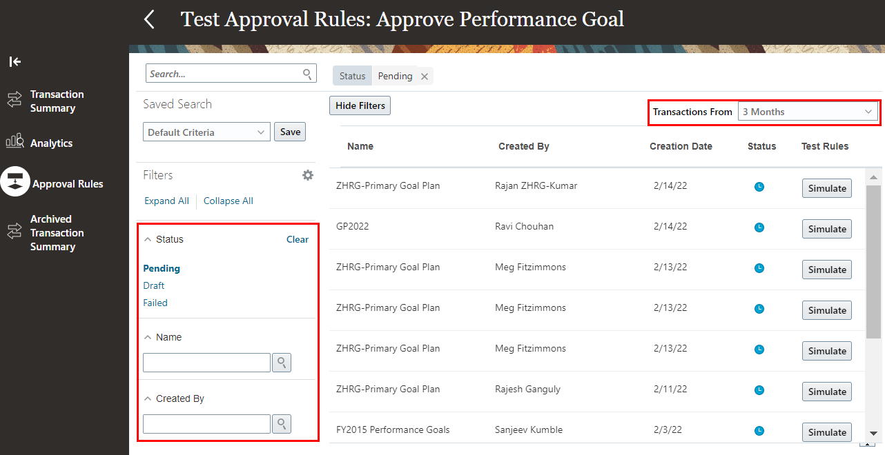

承認ルールのテスト・ページのファセット・フィルタ
新しいファセット・フィルタを使用すれば、承認ルールのテスト・ページでトランザクションを簡単に検索できます。次の属性に基づいてトランザクションをフィルタ処理できます。
  • ステータス
  • 名前
  • トランザクションを作成したユーザー
  • トランザクション期間
この画像は、承認ルールのテスト・ページのファセット・フィルタを示しています。保留ステータスおよびトランザクション範囲が3か月のトランザクション・フィルタが適用されています。
