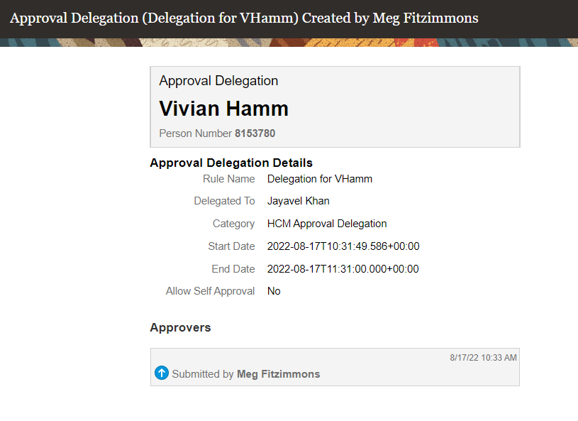

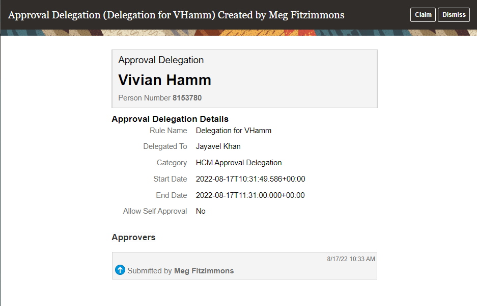

承認委任の機能強化
管理者として、承認委任のFYI通知を有効にして、新しく割り当てられた委任や既存の委任に加えられた変更について委任された個人に通知します。
委任通知を有効にすると、委任ルールの作成者に基づいて、通知が次のように送信されます。
  • 委任者が委任ルールを作成または更新: 委任された個人はFYI通知を受け取ります。
  • 管理者が委任ルールを作成または更新: 委任ルールが作成された個人および委任された個人の両方がFYI通知を受け取ります。
この図は、委任された個人に送信される承認委任通知のサンプルを示しています。通知には、委任ルールを作成した個人の詳細および委任ルールの詳細が表示されます。
委任された個人に対する、承認委任が作成された旨の通知
この図は、委任ルールが作成された個人に送信される承認委任通知のサンプルを示しています。通知には、委任ルールを作成した個人の詳細および委任ルールの詳細が表示されます。
管理者によって委任ルールが作成された個人に対する、承認委任が作成された旨の通知

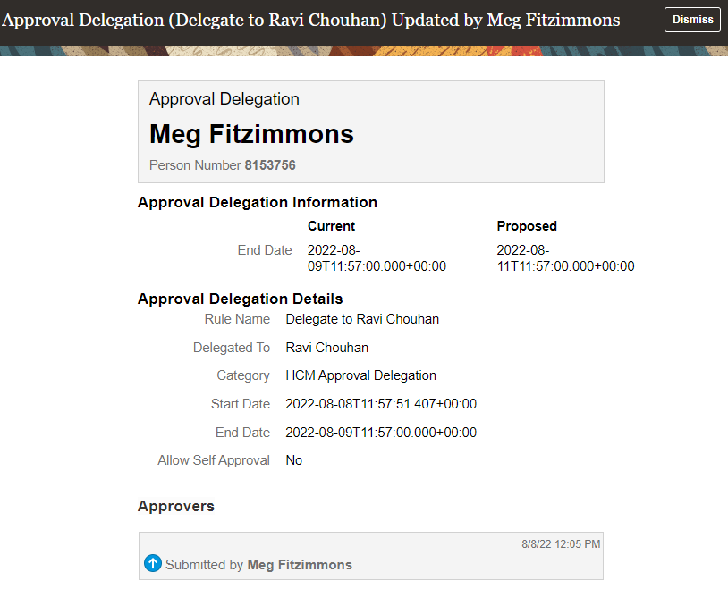

既存の承認委任ルールに変更が加えられると、通知に変更内容がリストされます。
この図は、委任された個人に送信される承認委任通知のサンプルを示しています。通知には、委任ルールを更新した個人の詳細および委任ルールに加えられた変更が表示されます。
委任された個人に対する、承認委任が更新された旨の通知
適切な処理を実行できるように、承認委任の変更をユーザーに通知します。

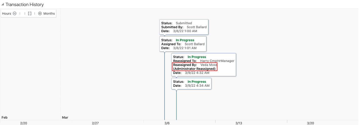

トランザクション・コンソールの再割当機能の拡張
トランザクション・コンソール管理者は、BPMワークフロー人材管理の管理者権限がない場合でもトランザクションを再割当できるようになりました。自分が開始者ではないトランザクションも再割当できます。
トランザクション履歴を表示して、管理者としてトランザクションを再割当したユーザーを識別します。
この図は、トランザクション履歴のタイムラインを示しています。
トランザクション履歴の再割当情報
トランザクション・コンソール管理権限のみを持つカスタム・ロールを作成し、ユーザーが完全なBPM管理者権限を保持しないように制限します。トランザクション・コンソール管理者がトランザクションを再割当し、承認の完了を確認します。

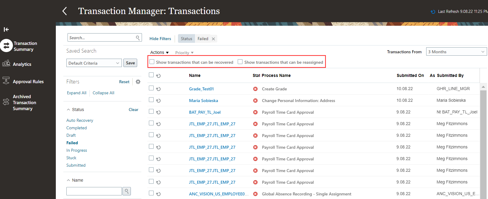

トランザクション・コンソールの要約ページのトランザクション選択基準の改善
失敗したトランザクションが複数ある場合に、回復可能なトランザクションと再割当可能なトランザクションを簡単に識別できるようになりました。
「トランザクション要約」タブで、「失敗」トランザクション・フィルタを適用します。回復可能な失敗したトランザクションのみを表示するには、「回復可能なトランザクションを表示」チェック・ボックスを選択します。再割当可能な失敗したトランザクションのみを表示するには、「再割当可能なトランザクションを表示」チェック・ボックスを選択します。
この画像は、トランザクション・コンソールの「トランザクション要約」タブの失敗したトランザクションを示しています。
失敗したトランザクションをフィルタするチェック・ボックス
失敗したトランザクションのうち、関連する基本的な問題がある回復可能なものと他の承認者に再割当可能なものを識別して承認プロセスを強化します。

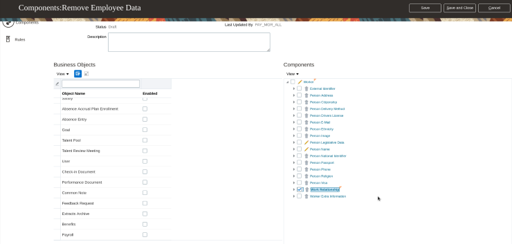

退職従業員および取消済の雇用関係の給与オブジェクトの削除
Cloud HRのお客様が「データ交換」作業領域の「個人情報の削除」タスクを使用して、退職した従業員または取消済雇用関係に関連する給与データをOracle HCM Cloudから削除できるようになりました。監査目的で給与データを保持する必要があるため、この機能では、従業員レベルの給与計算結果を生成したCloud Payrollのお客様の給与オブジェクトの削除はサポートされていません。
従業員に対して削除できる給与情報には、次のものが含まれます:
  • 給与関係と給与アサイメント
  • エレメント・エントリ: 報酬や福利厚生など、他の製品によって作成されたエントリが含まれます。
  • 計算エントリおよび計算カード: 時間、休暇欠勤および標準控除項目カードが含まれます。
  • 給与: これは、週次給与など、従業員に割り当てられた給与レコードです。
  • 個人支払方法
  • 個人原価計算
ノート: 「給与の計算」プロセスに含まれる従業員など、給与計算結果がある従業員の給与データは削除できません。
退職日が過去の退職従業員に対してのみプロセスを実行します。削除した後は、削除したデータを取得できなくなります。
「個人情報の削除」プロセスを送信する前に、「個人情報の削除ポリシーの構成」タスクを使用して、どのビジネス・オブジェクトのデータを削除または不明瞭化するかを定義するポリシーを構成します。給与オブジェクトの個人情報削除ポリシーを構成する際には、「ビジネス・オブジェクト」セクションで、スタンドアロンの「給与」ノードまたは「就業者」 > 「雇用関係」ノードの横にあるチェック・ボックスを選択します。これらのノードのいずれかを選択すると、前述のすべての従業員給与オブジェクトが削除されます。
「給与」ノードでは、コンポーネント: 従業員データの削除ページにコンポーネントまたは子ノードは表示されず、マスキング用の属性は含まれていません。
従業員のデータを削除できるのは、従業員のデータに対するアクセス権がある場合のみです。
この機能では、Cloud HR顧客に対して暗黙的に作成された給与関連オブジェクトの削除がサポートされています。監査目的で給与データを保持する必要があるため、従業員レベルの給与計算結果を生成したCloud Payrollのお客様の給与オブジェクトの削除はサポートされていません。
有効化のステップ

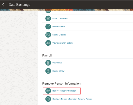

どのビジネス・オブジェクトのデータを削除または不明瞭化するかを定義するポリシーを構成するには、次のステップに従います:
  1. 「データ交換」 >> 「個人情報の削除」にナビゲートします。
  2. 「個人情報の削除ポリシーの構成」をクリックします。
  3. 「作成」をクリックして、「テンプレートの作成」ウィンドウを開きます。必須フィールドには次のものがあります:
  • 名前: テンプレートの名前。
  • コード: テンプレート・コード。デフォルトはテンプレートの名前です。
  • カテゴリ: テンプレートが作成されるビジネス・オブジェクト。有効なオプションは、「就業者」および「候補者」です。
  • 摘要(オプション): 処理に関する簡単なメモまたは要約。
  1. 個人を削除するテンプレートを作成します。
  2. 「ビジネス・オブジェクト」セクションで、「給与」オブジェクトの横にあるチェック・ボックスを選択して有効にします。
  3. 「保存してクローズ」をクリックします。
従業員のデータを削除できるのは、従業員のデータに対するアクセス権がある場合のみです。個人情報を削除するためのアクセス権をユーザー付与するには、次のステップに従います:
  1. セキュリティ・コンソールの「ロールの作成」ページで、ジョブ・ロールを作成します。
  2. 「機能セキュリティ・ポリシー」ページ(「ナビゲータ」 > 「セキュリティ・コンソール」 > 「ロール」 > 「ロールの作成」)で、「個人情報の削除ポリシーの構成」(HRC_CONFIGURE_PERSON_INFO_REMOVAL_POLICIES_PRIV)権限をロールに追加します。
  3. 「ロール階層」ページ(「ナビゲータ」 > 「セキュリティ・コンソール」 > 「ロール」 > 「ロールの作成」)で、「個人情報の削除」(ORA_HRC_REMOVE_PERSON_INFORMATION)ロール・メンバーシップを追加して、レポート・モードと削除モードの両方にアクセスできるようにします。個人情報の削除の生成(ORA_HRC_GENERATE_REMOVE_PERSON_INFORMATION_FILE)ロール・メンバーシップを追加すると、レポート・モードのみにアクセスできるようになります。
  4. 「データ・ロールおよびセキュリティ・プロファイル」ページ(「ナビゲータ」 > 自分のクライアント > 「ワークフォース・ストラクチャ」 > 「データ・ロールおよびセキュリティ・プロファイル」)で、作成したジョブ・ロールのデータ・ロールを作成します。
    ノート: 「個人情報の削除」のセキュリティは個人ベースであるため、個人情報を削除するためのアクセスを制限するには、「個人セキュリティ・プロファイル」ページ(「ナビゲータ」 > 自分のクライアント > 「ワークフォース・ストラクチャ」 > 「セキュリティ・プロファイル」)でセキュリティ・プロファイルを作成し、データ・ロールに追加します。ユーザーがすべての個人レコードにアクセスして削除できるようにするには、「すべての個人の表示」セキュリティ・プロファイルを使用します。
  5. 適切なユーザーにデータ・ロールを追加します。
