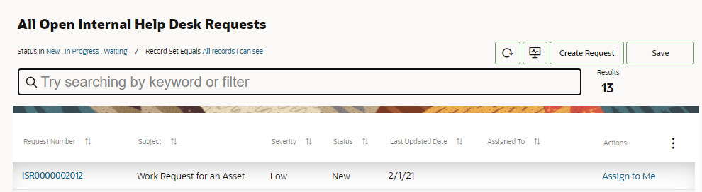

内部ヘルプ・デスクのある作業リクエストの管理
施設関連およびアセット関連のメンテナンスの問題に対処するための作業リクエストを作成および管理します。 従業員は、ヘルプ・デスクのセルフサービス・エクスペリエンス(マイ・ヘルプやDigital Assistantなど)を使用して、メンテナンス作業リクエストをレポートできます。 メンテナンス・ヘルプ・デスク・チームは、カテゴリ・ベースのキューを使用して作業リクエストを管理し、リクエストをレビューおよび分析し、技術者の派遣要求にメンテナンス作業オーダーを関連付けることができます。
作業リクエストには、メンテナンスの問題の性質、影響を受けるアセット(既知の場合)、および問題の説明に関する情報を含めることができます。 作業要求はトリアージされ、保守作業オーダーを使用して解決のために割り当てられます。 解決されると、元のリクエスタが作業リクエストの結果で更新され、フィードバック・ループが提供されます。 導入ベース・アセットの作業リクエストはヘルプ・デスク・オファリングでサポートされますが、関連する保守作業オーダーはOracle Maintenanceで管理されます。 ヘルプ・デスクは内部サービス・リクエスト・オブジェクトを使用した作業リクエストをサポートし、内部所有アセットのみをサポートしていることに注意してください。
ヘルプ・デスク・ユーザー
ヘルプ・デスク機能には、複数のユーザー・ロールのサポートが含まれています。
  • 従業員 - メンテナンス問題に関する質問および問題の解決のサポートをリクエストする内部ユーザー。 これは、メンテナンスまたはメンテナンス関連以外のユーザーです。
  • ヘルプ・デスク・エージェント - 従業員にかわってヘルプ・デスク・リクエストを作成し、内部ヘルプ・デスク・リクエストを管理します。 これらは通常、メンテナンス・ユーザーです。
  • ヘルプ・デスク・マネージャ - 内部ヘルプ・デスク・エージェントのグループを管理します。 また、内部ヘルプ・デスク・メトリックを確認および分析します。
  • ヘルプ・デスク管理者 - 内部ヘルプ・デスクの設定と構成を管理します。

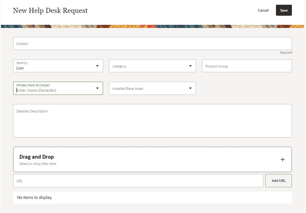

新規リクエストの作成
従業員は、「自分のヘルプ」ページを使用して新しいリクエストを作成できます。 または、ヘルプ・デスク・エージェントは、ヘルプ・デスク・リクエスト作業領域を使用して、従業員にかわってリクエストを作成できます。 マイ・ヘルプで、リクエストの作成ボタンをクリックして「新規ヘルプ・デスク・リクエスト」ページに移動します。
このページでは、次のことができます。
  • リクエストの件名の定義(必須)
  • 重大度の設定
  • カテゴリの選択(オプション - トリアージのキューへのルーティングに使用されます)
  • 導入ベース資産の選択(オプション)
  • 詳細な説明を入力
  • 添付またはURLの追加
  • レビュー・リクエストの送信
リクエストを送信した後、「ヘルプ」を使用して、ヘルプ・デスク・エージェントからのフィードバックについて自分のオープン・リクエストを確認できます。 リクエストのステータスは、リクエストがトリアージされ、解決のために割り当てられているかどうかを示します。 また、解決が必要な問題として判断されない場合、リクエストを拒否できます。

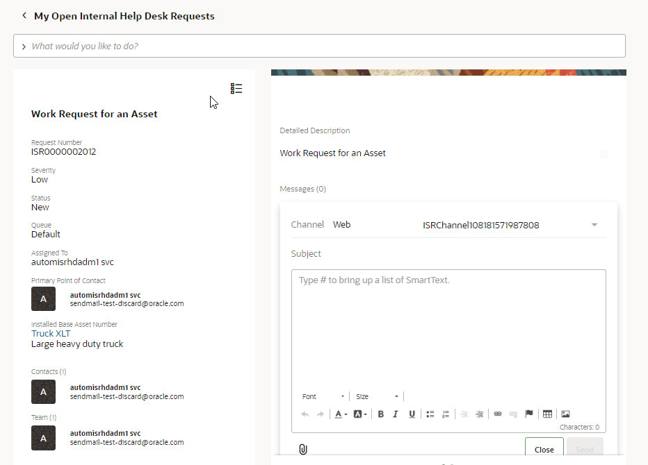

新規リクエストが発行されると、ヘルプ・デスク・エージェントはヘルプ・デスク・リクエスト作業領域を使用してリクエストを管理できます。 ヘルプ・デスク・エージェントの場合は、すべてのオープン内部ヘルプ・デスク・リクエスト・リストを使用して、新しく作成されたリクエストを表示します。 新規リクエストは、リクエストで選択されたカテゴリによってキューにルーティングされます。 エージェントは、自分に割当ボタンを使用して、トリアージおよび解決のためにリクエストを自分に割り当てることができます。 その後、リクエストは作業要求のキューで管理されます。
エージェントとして、問題の詳細を確認し、追加の詳細のリクエストを送信した従業員にメッセージを送信することを選択します。

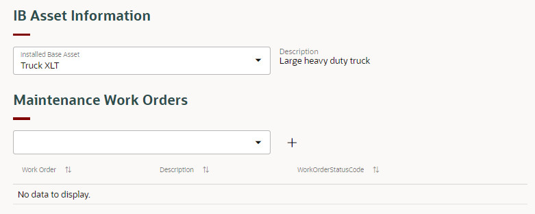

また、リクエストで識別された資産を選択または更新する必要がある場合もあります。 リクエストを解決するためにメンテナンス作業オーダーが必要であると判断した場合は、編集「リクエスト」ページでアセットの新しい作業オーダーを直接作成できます。 または、資産に対してオープンしている既存の作業オーダーにリクエストを割り当てることができます。
同じ資産の相違について、他の従業員からの追加のリクエストがある場合があります。 エージェントは、解決のために各リクエストを同じ作業オーダーに割り当てることができます。 割り当てる際、エージェントは要求ステータスを「新規」から「進行中」または類似のものに更新します。 ステータス更新は、解決に向けて進行中のリクエストを作成した従業員に有益なフィードバックになります。
作業オーダーは保守マネージャによって管理されます。 作業オーダーをレビュー、更新およびリリースして、技術者が実行できるようにします。 作業オーダーにはリクエストに関する重要な詳細が含まれ、「作業オーダーの編集」ページの「参照」タブに示されます。 このタブには、内部サービス・リクエスト番号がリストされ、リクエストに関する重要な詳細のスナップショットが示されます。 作業オーダーの完了時に、リクエストは解決されたものとみなされます。 エージェントは、要求ステータスを「進行中」から「解決済」または類似のものに更新できます。 また、要求者にメッセージを送信して、問題が解決されたことを確認することもできます。
解決されると、リクエストはスケジュール済プロセスによって「クローズ済」ステータスに設定されます。

資産の相違に関する作業リクエストを作成、追跡、管理および解決します。 直感的なレイアウト、ワークフローおよびOracle Maintenanceとの統合により、アセットの問題を簡単にレポートして解決できます。
有効化のステップ
この機能を有効にするには、オプトインUIを使用します。 手順は、この文書の「新機能のオプションの取込み」の項を参照してください。
オファリング: サービス
ヘルプ・デスク・オファリングのオプトイン時に、アセットの作業要求を使用可能にするために内部サービス・リクエストの使用オプションを選択する必要があります。
ヘルプ・デスク・リクエスト・ページ内で資産の作業オーダーを作成するには、プロファイル・オプション(SVC_NG_ENABLE_MAINTENANCE_HELPDESK)も選択する必要があります。

作業オーダー完了時の作業要求ステータスの更新
Oracle Maintenanceでは、Oracle内部ヘルプ・デスク機能を使用して、アセットの内部サービス・リクエストを作成および管理します。 これらのヘルプ・デスク・リクエストは、通常は作業要求と呼ばれ、要求が解決されるまで、資産関連保守の相違をレポートおよび追跡するのに役立ちます。 リクエストが作成および送信されると、そのリクエストはトリアージされ、保守作業オーダーを使用して解決のために指定されます。
デフォルトでは、ヘルプ・デスク・エージェントは、そのライフサイクル(「新規」→「進行中」→「解決済」→「クローズ済」)を通してリクエストのステータスを手動で進める必要があります。 この機能を使用すると、関連する作業オーダー・ステータスの変更に基づいて、ヘルプ・デスク・リクエスト・ステータスが自動的に進行されるように構成できます。
調整済作業オーダーおよびヘルプ・デスク・ステータスの更新ステップを次に示します。
