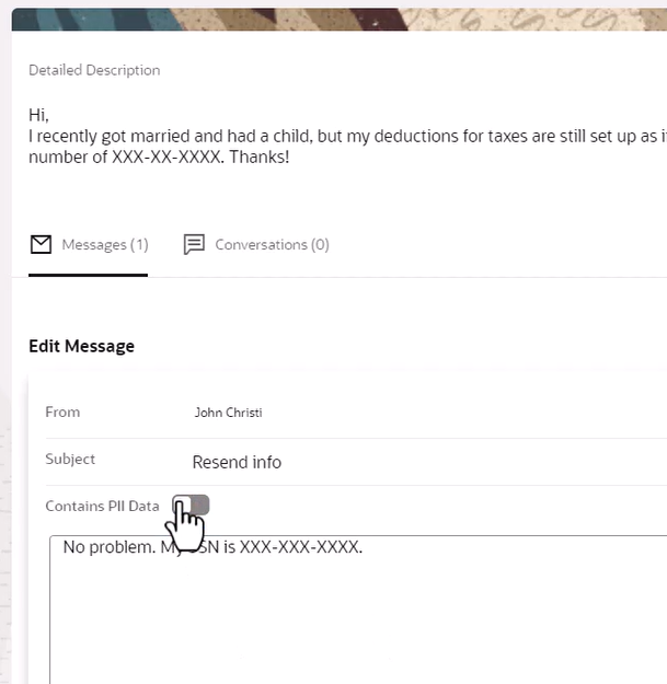

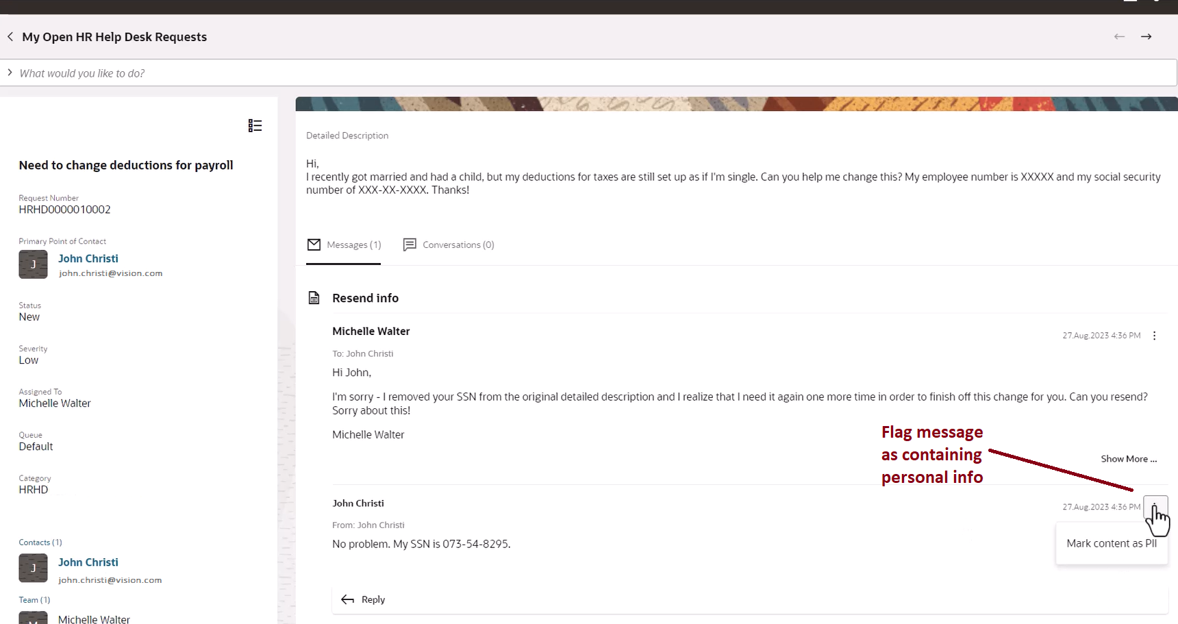

既存のメッセージから個人情報を手動で編集できます
適切な権限を持つユーザーは、既存の会話を編集して、誤って含まれていたり不要になった可能性のある個人情報を削除できるようになりました。
ヘルプ・デスク・エージェントは、個人識別可能情報(PII)がヘルプ・デスク・メッセージに含まれていることを認識すると、メッセージをPIIを含むものとしてマークできるようになりました。
適切な権限を持つマネージャは、以前に保存したメッセージを編集し、メッセージのマークを解除して、PIIを含むことを示すフラグが設定されなくなります。
この機能は、データベース内の長期的なストレージから個人を特定できる情報を削除することで、HIPAA、GDPR、PCIなどの規制への準拠を維持するために使用できます。
有効化のステップ
メッセージの編集を許可する機能を有効にするには:
  1. プロファイル・オプションを選択します:
    1. 「設定および保守」に移動します。
    2. 「タスク」アイコンをクリックします。
    3. 「検索」リンクをクリックします。
    4. 「管理プロファイル値の管理」を検索します。
    5. ヘルプ・デスク・タイプのプロファイル・オプション・コードを検索します:
      1. HRヘルプ・デスク: ORA_SVC_HRHD_ENABLE_MESSAGE_EDIT
      2. 内部ヘルプ・デスク:ORA_SVC_ISR_ENABLE_MESSAGE_EDIT
    6. 「プロファイル値」を「はい」に設定します。
    7. 「保存してクローズ」をクリックします。
    8. 「完了」をクリックします。
これにより、エージェントはメッセージをPIIを含むものとしてマークできます。

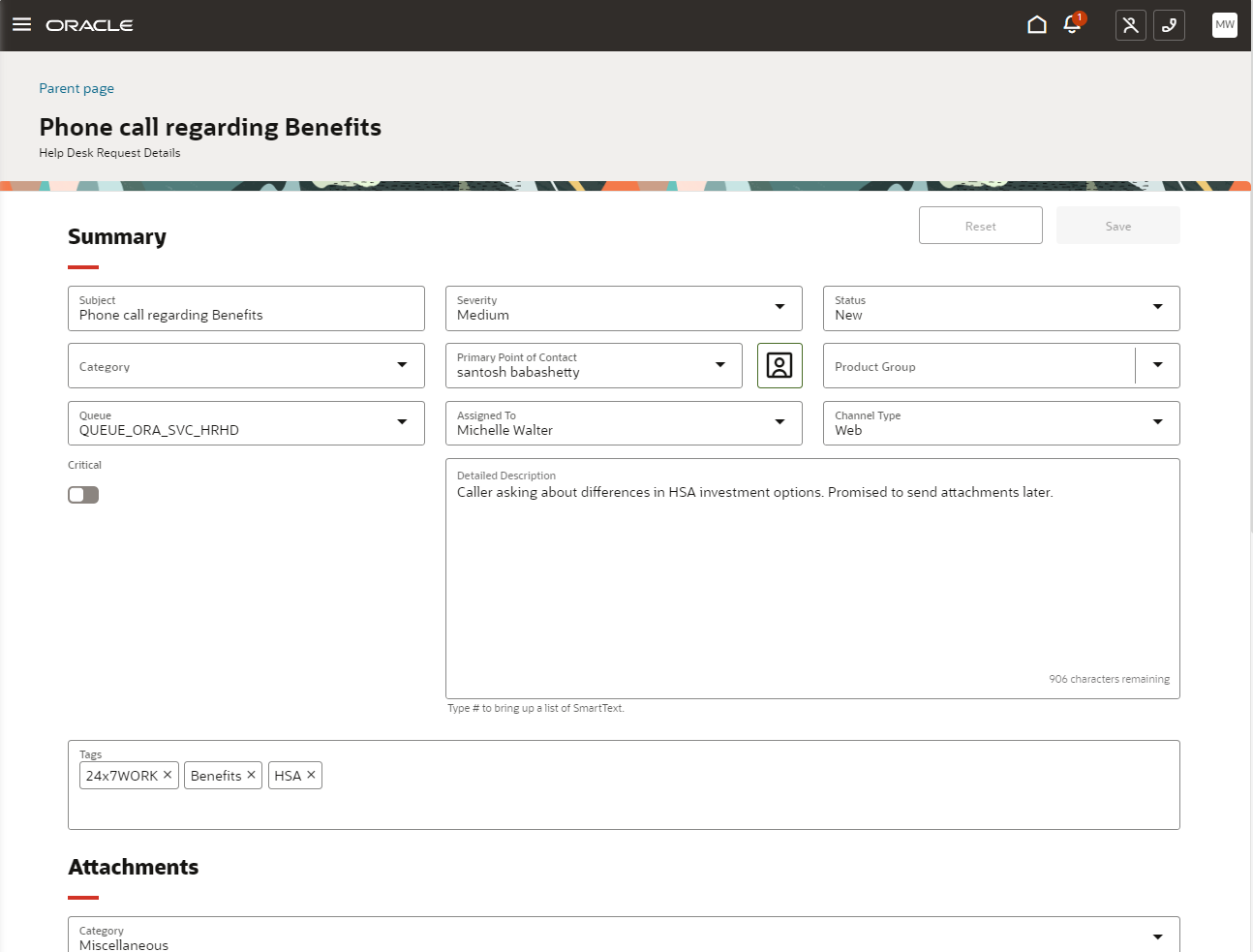

タグを使用したヘルプ・デスク・リクエストの分類
ヘルプ・デスク・エージェントは、既存のタグを選択するか、新しいタグを作成して、ビジネスに役立つ方法でヘルプ・デスク・リクエストを分類できるようになりました。 「タグ」フィールドは、適切な権限を持つエージェントUIユーザーの「詳細の編集」ページに表示されます。
タグは、ヘルプ・デスク・リクエスト・ページの左側の列にもリンクとして表示されます。クリックすると、ページ上部のタグ・フィールドが開き、リクエストからタグを編集または削除できます。
タグを使用すると、エージェントまたはヘルプ・デスク・マネージャは、作業の管理に役立つ独自の分類システムを作成できます。
有効化のステップ
この機能を使用する前に、必要なアクセスを提供します。 詳細は、アクセス#Requirementsセクションを参照してください。
「タグの管理」権限を持つユーザーには、エージェント・インタフェースに「タグ」フィールドが自動的に表示されます。 追加の設定は必要ありません。 個々のエージェントがタグを表示、追加および削除する必要がある場合は、この権限を含めるカスタム・ロールを作成する必要があります。

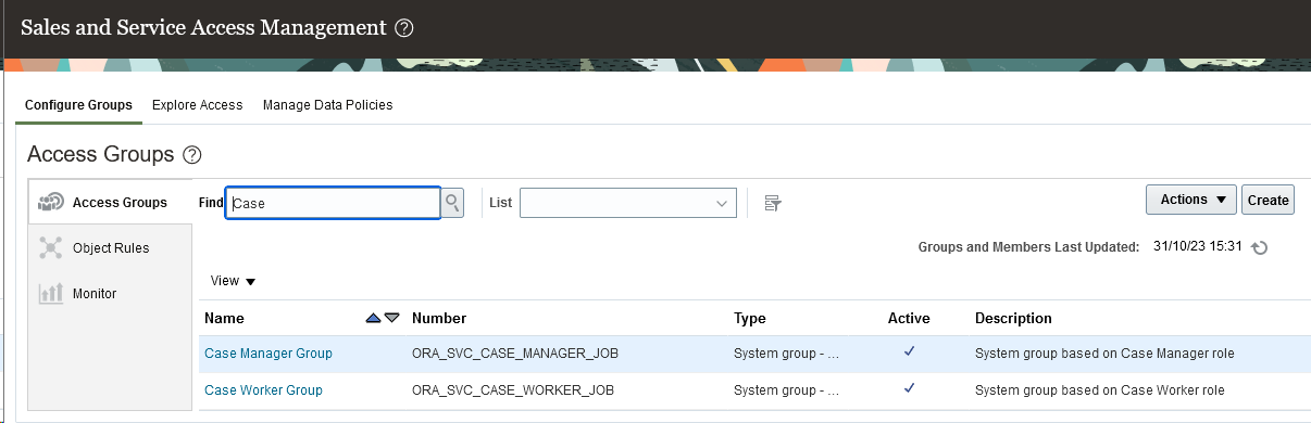

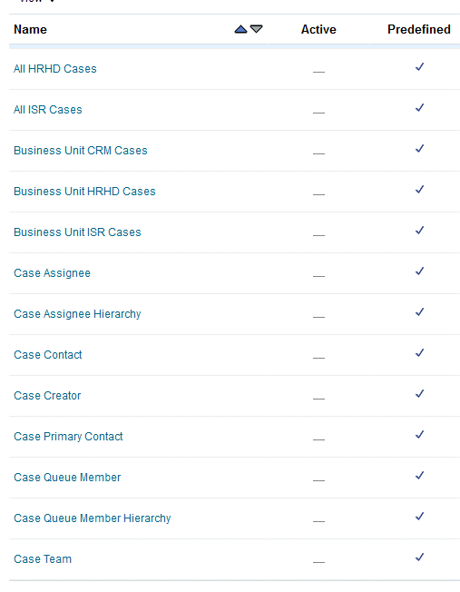

アクセス・グループを使用してケースを保護できるようになり、ユーザーがケース・データをどのように可視化するかを動的に決定する構成可能なルールベースのアクセス制御が提供されます。
アクセス・グループを使用すると、機密ケースを組織の一意のワークフローと一致する方法で保護できます。
有効化のステップ
ケースのアクセス・グループはデフォルトで無効になっています。 ケースのアクセス・グループを有効にするには、自分が権限のある管理者であることを確認し、システム・メニューの「営業およびサービス・アクセス管理」リンクを使用します。
ヒントと考慮事項
ケースのアクセス・グループをすぐに開始するには、13の事前構成済システム・アクセス・グループの1つ以上を使用することを検討してください。
主なリソース
アクセス・グループの詳細は、「セールスおよびサービス・ガイドの保護」の「アクセス・グループの概要」を参照してください。
アクセス要件
  • アクセス・グループは、認可された管理者が有効化および構成できます。
    • 「グループ・アクセスの管理」権限(ZCA_MANAGE_GROUP_ACCESS_PRIV)を持つユーザーは、アクセス・グループを作成および管理できます。
    • デフォルトでは、営業管理者ジョブ・ロールとITセキュリティ・マネージャ・ジョブ・ロールには「グループ・アクセスの管理」権限があります。
  • アクセス・グループを介して提供されるアクセスを取得するには、ユーザーに「アクセス・グループ有効化」職務ロールが割り当てられている必要があります。 デフォルトでは、次のいずれかのロールを割り当てられたユーザーには、次の権限があります:
    • リソース抽象ロール;
    • 事前定義済サービス・ジョブ・ロールまたは営業ジョブ・ロール。

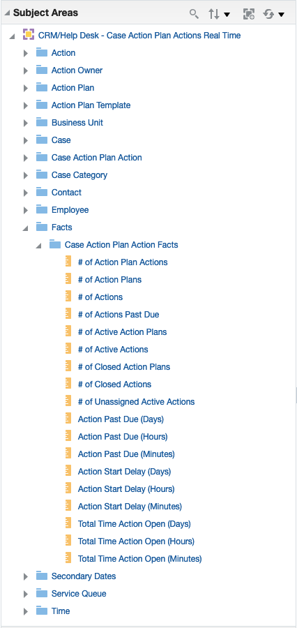

ケースの処理プラン完了および遅延の分析
アクション・プランとは、ケースをクローズする前に実行する必要があるチェックリスト、一連のイベントまたはステップです。 アクション・プラン・アナリティクスは、完了をモニターし、一連のアクションに対するコンプライアンスを確保するのに役立ちます。 オープンおよびクローズ済のアクション・プラン、遅延アクションおよびアクション・プランの経過期間に関する事前定義されたメトリックは、マネージャが関心のある領域に対処するために、集計レベルでパフォーマンスに関するインサイトを取得するのに役立ちます。 エージェントは、自分のアクション・プランの完了および遅延を可視化できます。 新しいサブジェクト領域
新規サブジェクト領域 - CRM/ヘルプ・デスク - ケース処理プラン処理リアルタイムを使用して、独自の分析を作成できます。
アクション・プランのパフォーマンスに関するインサイトにより、サービス組織のポリシーへの準拠を監視します。
有効化のステップ
新しいサブジェクト領域は、既存のレポートに追加して使用するか、新しいレポートで使用します。 レポートの作成および編集の詳細は、分析およびレポートの作成および管理のブック (「Oracle Help Center」 > 目的のアプリケーション・サービス領域 > 「Books」 > 「Administration」)を参照してください。

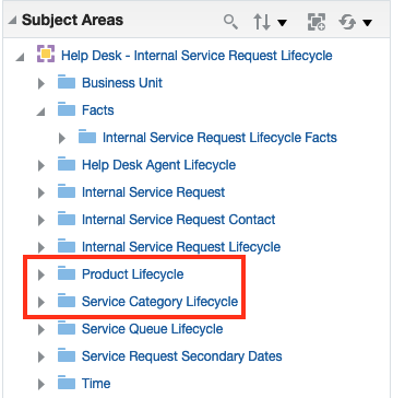

内部ヘルプ・デスク・リクエスト製品/カテゴリ変更に関するレポート
ヘルプ・デスク・リクエストは、作成された時点から解決されて最終的にクローズされるまでのライフサイクルを経ます。 ヘルプ・デスクの担当者は、問題に対するタイムリで質の高い解決を試行しながら、このライフサイクルを短くすることに興味があります。 ヘルプ・デスク - 内部サービス・リクエスト・ライフサイクル・サブジェクト領域は、内部ヘルプ・デスクの割当先、キュー、ステータスおよび重大度に対する変更をモニターするためにすでに役立ちます。 この機能拡張により、「製品とカテゴリ」への変更も監視できるため、リクエストが特定の製品またはカテゴリにあった期間を把握できます。
製品およびカテゴリ・ライフサイクルの変更の追跡
内部ヘルプ・デスクがライフサイクル中に移動したすべての製品およびサービス・カテゴリを可視化すると、割当のルーティングの問題が明らかになり、効率性と解決時間の向上に役立ちます。
有効化のステップ
この機能を有効化するうえで必要な操作はありません。

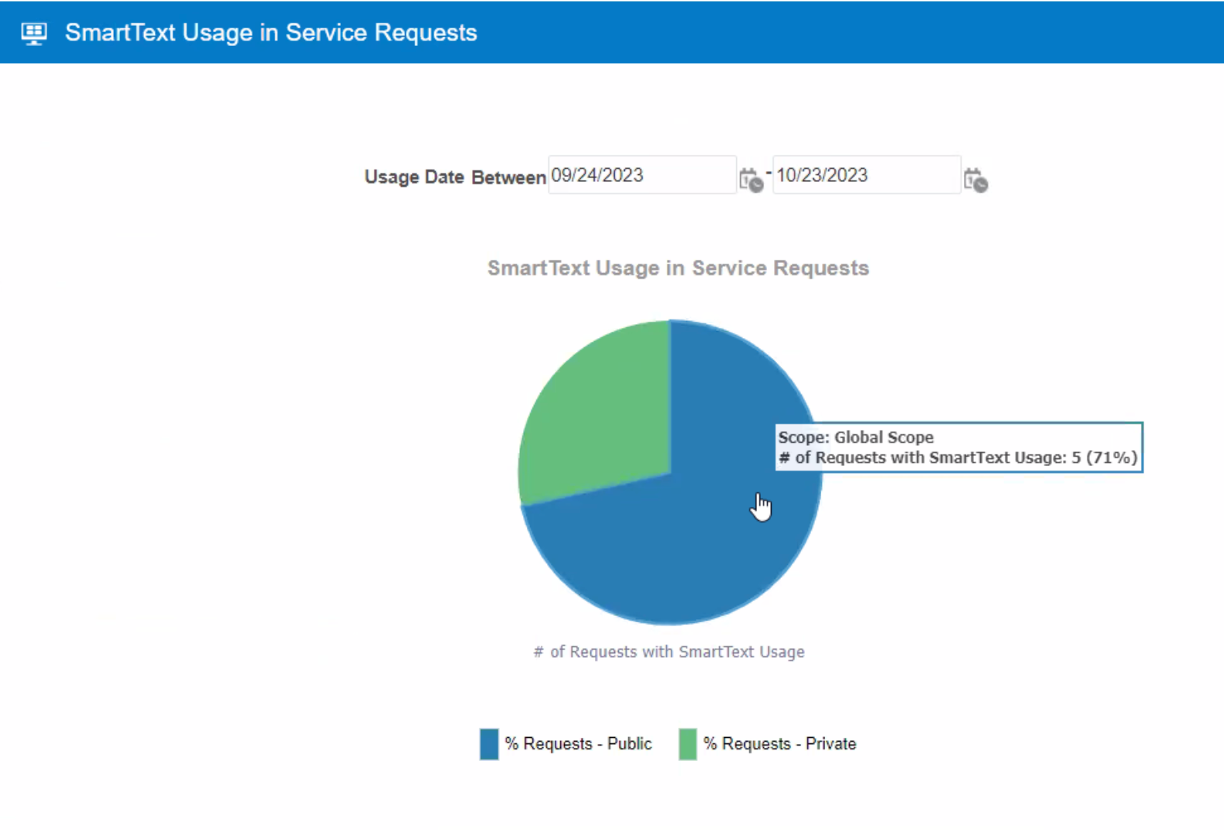

SmartTextサービスおよびヘルプ・デスク・リクエストでの使用
SmartTextエントリは、エージェントがメッセージなどのサービス・リクエスト・フィールドに対して作成および使用できる再利用可能なテキスト・ブロックです。 管理者は、すべてのエージェントが使用できる'public' SmartTextエントリを作成できます。
新しいサブジェクト領域' 「CRM/ヘルプ・デスク - サービス・リクエストSmartText使用リアルタイム'」は、サービス・センターとヘルプ・デスクの両方のカスタム分析を構築するのに役立ちます。
即時利用可能なレポートは、管理者がすぐにインサイトを取得するのに役立ちます。
SmartText使用状況レポート
SmartTextの使用傾向をよりよく理解すると、管理者が採用率が高いか低いSmartTextエントリを識別しやすくなるため、管理者は、エージェントの検索値があるエントリのみにリストをできるだけ短く保持できます。
有効化のステップ
