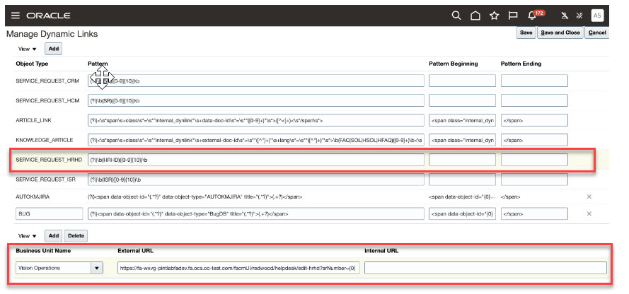

この機能により、管理者はヘルプ・デスクのEメール通知に動的リンクを追加できます。 これらの通知の受信者は、Eメール通知からヘルプ・デスク・リクエストに直接ドリルできるようになりました。
電子メール通知からヘルプ・デスク・リクエストに直接アクセスして対処する機能をユーザーに提供することで、エクスペリエンスが確実に向上し、ワークフローが合理化されます。 これは、生産性と応答性を向上させ、問い合わせをサポートするための積極的なアプローチです。 ユーザーは、複数の画面やアプリケーションをナビゲートすることなく、ヘルプ・デスク・リクエストにすばやくドリルダウンできるという利便性を評価できます。 全体として、この機能はヘルプ・デスク・システムの効率を大幅に向上させ、全体的な顧客満足度に貢献する可能性があります。
有効化のステップ
この機能を有効にするには、次のプロファイル・オプションを「はい」に設定したことを確認する必要があります: ORA_SVC_ENABLE_DYNAMIC_LINKS_FOR_HELPDESK_NOTIFICATIONS
この機能では、既存の動的リンク定義機能が使用されます。 これを設定するには、次に移動します:
動的リンクの管理
外部URLの追加
これが完了したら、通知トリガーを構成します。 通知トリガーを追加する詳細な手順は、次を参照してください: https://docs.oracle.com/en/cloud/saas/fusion-service/fairs/enable-notifications-for-service-requests.html#s20066794
ヘルプ・デスク・リクエストの通知トリガーを定義していることを確認する必要があります。 通知groovyスクリプトを追加するには、次の手順を実行します:
ここでは、通知groovyスクリプトの例をいくつか示します。 これらは単なる例であることに注意してください: https://docs.oracle.com/en/cloud/saas/fusion-service/fairs/service-request-assigned.html#s20071614
groovyスクリプトを保存したら、通知プリファレンス・マネージャでエントリを設定します。 これを実行する手順は、ここにあります: https://docs.oracle.com/en/cloud/saas/fusion-service/fairs/set-notification-preferences.html#s20066667
この時点で、テストを開始する準備が整います。
アクセス要件
この機能の設定と構成を実行するには、管理者権限が必要です
この機能を使用するには、追加のユーザー権限は必要ありません

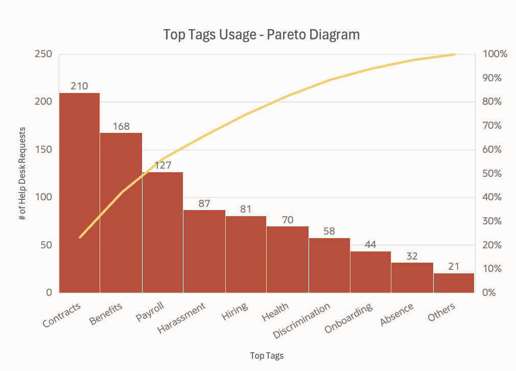

タグは、ヘルプ・デスク・リクエストに割り当てることができるキーワードまたは用語です。 タグは、要件に基づいてリクエストを記述、分類または編成するのに役立ちます。 ヘルプ・デスク・リクエストのタグ・ベースの分析により、ビジネス全体の健全性をサポートするための貴重なインサイトを得ることができます。 特定のタグを持つリクエストのサービスの品質とパフォーマンスを測定して、例外、異常、傾向およびパターンを特定できます。 機能の一部として、ベスト・プラクティス、業界標準のメトリックおよびレポートを備えた新しいサブジェクト領域「ヘルプ・デスク-HRサービス・リクエスト・タグ・リアルタイム」が配信されます。
HRHDリクエスト・タグ使用
HRヘルプ・デスク・リクエストに関連付けられたタグを分析することで、サービス品質と解決の効率性に関する貴重なインサイトを得ることができます。 マネージャは、インサイトに基づいて是正措置を講じることができます。
有効化のステップ
新しいサブジェクト領域は、既存のレポートに追加して使用するか、新しいレポートで使用します。 レポートの作成および編集の詳細は、分析およびレポートの作成および管理のブック(「Oracle Help Center」→目的のアプリケーション・サービス領域→「Books」→「Administration」)を参照してください。
