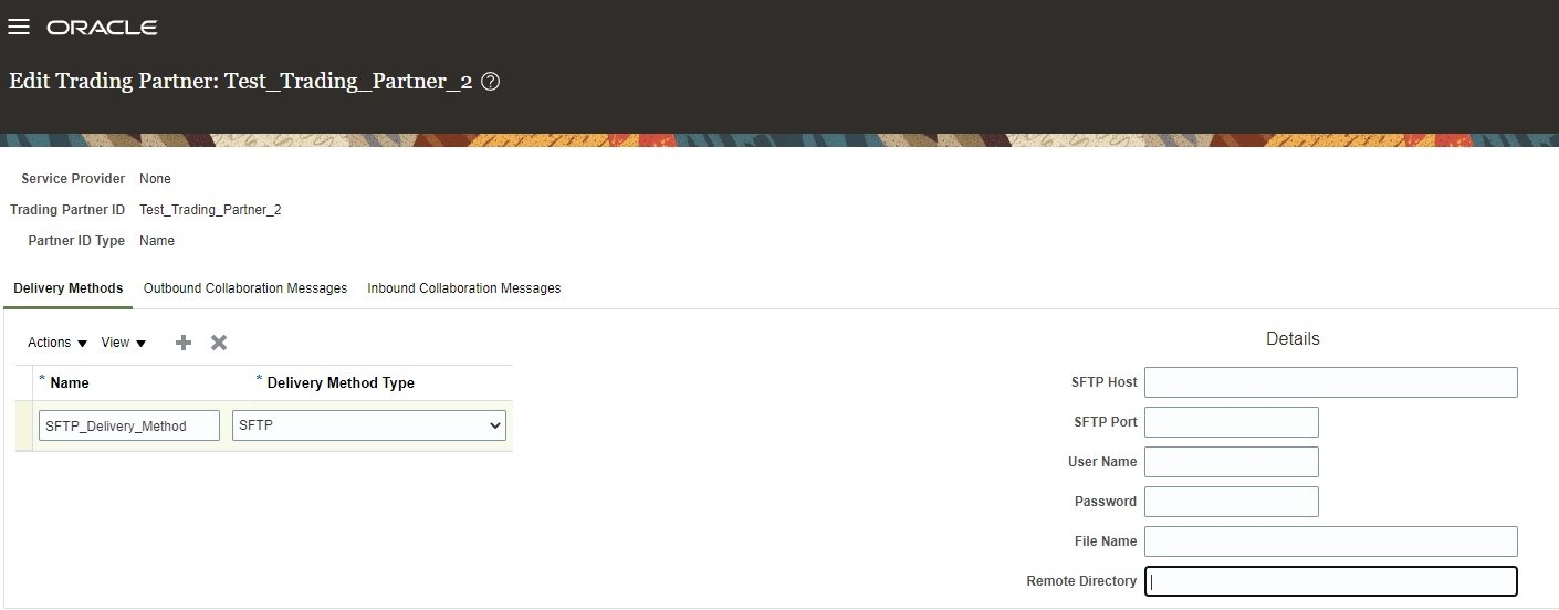

SFTPによるB2Bメッセージの配信
サービス・プロバイダを使用しているかどうかに応じて、「B2B取引先の管理」または「コラボレーション・メッセージング・サービス・プロバイダの管理」のいずれかのタスクを使用して、セキュア・ファイル転送プロトコル(SFTP)の新しい配信方法を追加します。
「配信方法」タブのレイアウトが更新されて、配信方法が画面の左側にリストされ、各配信方法の詳細が右側に表示されるようになりました。選択した配信方法に関連するフィールドのみが表示されます。
取引先またはサービス・プロバイダを選択して「編集」を選択し、「配信方法」タブで、配信方法の名前を含む行を追加して、「配信方法タイプ」で「SFTP」を選択します。画面の右側に、SFTPホスト、SFTPポート、ディレクトリへのアクセスに必要なユーザー名およびパスワード、ファイル名、リモート・ディレクトリなどの詳細を入力します。
SFTPを介して配信されるメッセージは、リストされたリモート・ディレクトリに配信され、配信方法のファイル名の末尾にメッセージGUIDおよび日時スタンプを付加したファイル名(filename_<MessageGUID>_<dateTimeStamp>)が生成されます。
「配信方法」タブ
B2Bメッセージを送信するためのセキュアなプロトコルが追加されています。

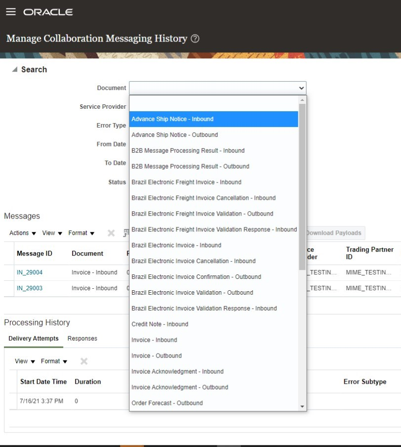

コード化された値のかわりに摘要を使用して文書を検索
すべてのタスクの文書選択で、コード化された名前ではなく、わかりやすい値が使用されるようになりました。たとえば、コード化された名前「PROCESS_PO_OUT」のかわりに「購買オーダー - アウトバウンド」が使用されます。これは、次のように文書を選択するすべてのタスクで参照できます。
  • コラボレーション・メッセージング履歴の管理
  • 顧客コラボレーション構成の編集
  • サプライヤB2B構成の編集
  • 顧客アカウント・コラボレーション構成の編集
  • 外部メッセージ定義の管理
  • コラボレーション・メッセージ定義の管理
「コラボレーション・メッセージング履歴の管理」での文書選択
組織のB2B設定を構成する際に、文書を簡単に認識できます。

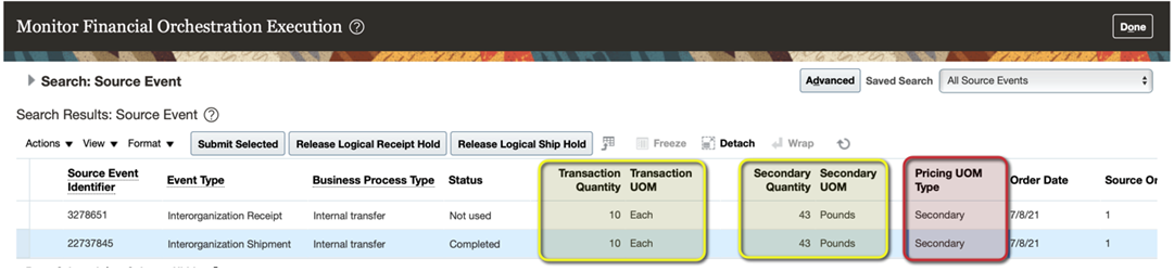

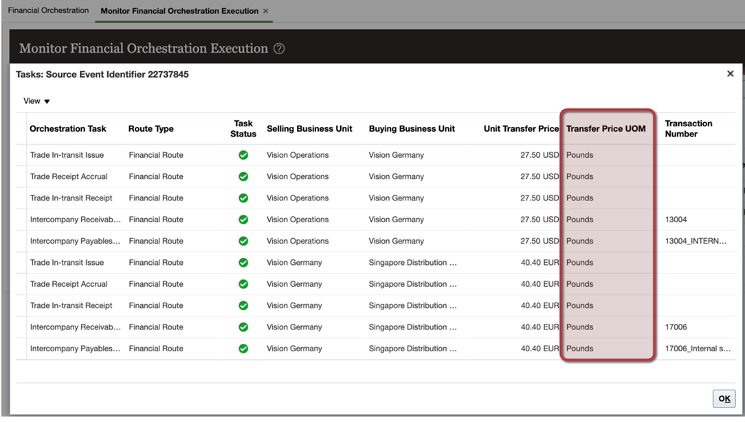

「財務オーケストレーション実行のモニター」ページの「価格設定単位タイプ」属性を使用して、各転送オーダーの価格設定に使用している価格設定単位のタイプ(セカンダリなど)を表示します。
財務オーケストレーションのモニター
同じページの「振替価格単位」属性を使用して、各転送オーダーの価格設定で財務オーケストレーションが使用している単位(ポンドなど)を確認します。
財務オーケストレーションのモニター
二重単位機能を使用すると、実際に出荷した各トランザクションの振替価格および原価を、セカンダリ数量でより正確に測定およびモニターできます。

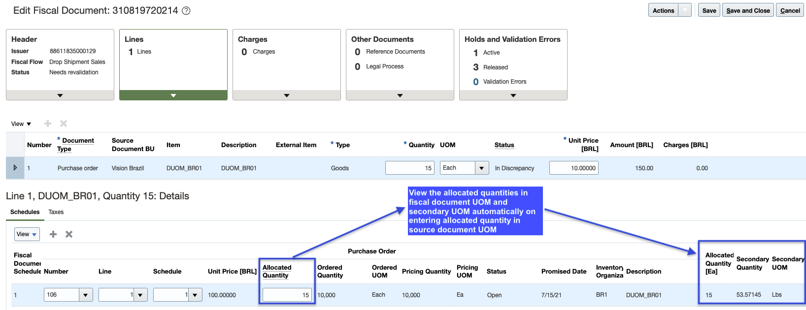

「品目搬送におけるセカンダリ単位数量の取得」機能を使用すれば、二重単位が設定された品目の搬送数量を、以前にサポートされていた会計文書単位に加えて、セカンダリ単位の会計文書でも確認できます。すべての会計文書スケジュールに対して、トランザクション数量、およびキャッチ・ウェイトのセカンダリ単位で、受入システムに受入を作成できます。
この機能を使用して、次のことができます。
  • 品目搬送を2つの単位(会計文書とセカンダリ)で確認する
品目搬送の確認
  • スケジュールでの割当数量を会計文書単位およびセカンダリ単位で表示する
会計文書スケジュール
  • 会計文書が取得されるソース文書の詳細を把握する
価格設定数量、価格設定単位、在庫組織など、ソース文書の詳細コンテキストを提供する追加フィールドを使用できるようになりました。
品目搬送をセカンダリ単位で確認すると、会計文書(つまりトランザクション単位)および品目のセカンダリ単位の両方で、キャッチ・ウェイトを記録しやすくなります。これらのセカンダリ属性(セカンダリ単位、セカンダリ数量など)により、お客様のレポート要件も満たしやすくなります。

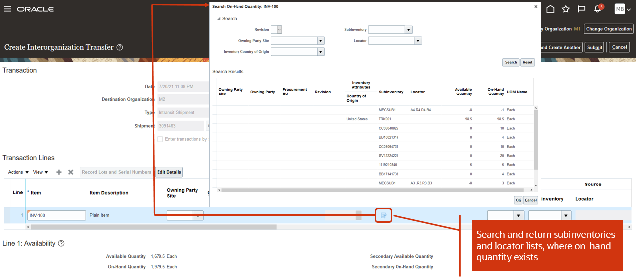

組織間転送の手持残高がある保管場所の検索
正式なピック、梱包または出荷プロセスが不要な場合は、組織間転送を使用して、在庫組織間で資材をすばやく転送できます。この機能は、近隣にある複数の倉庫や製造施設が属する在庫組織が異なる場合に、大きなメリットがあります。組織間転送を作成する際に、現在使用可能な手持数量がある保管場所のみを自動的に検索して返品できるようになりました。この機能により、どの保管場所に手持残高、使用可能数量、および保管場所に関するその他の関連データがあるかを表示できます。
手持数量の検索
この機能により、情報に基づいて資材の転送元をすばやく決定できます。

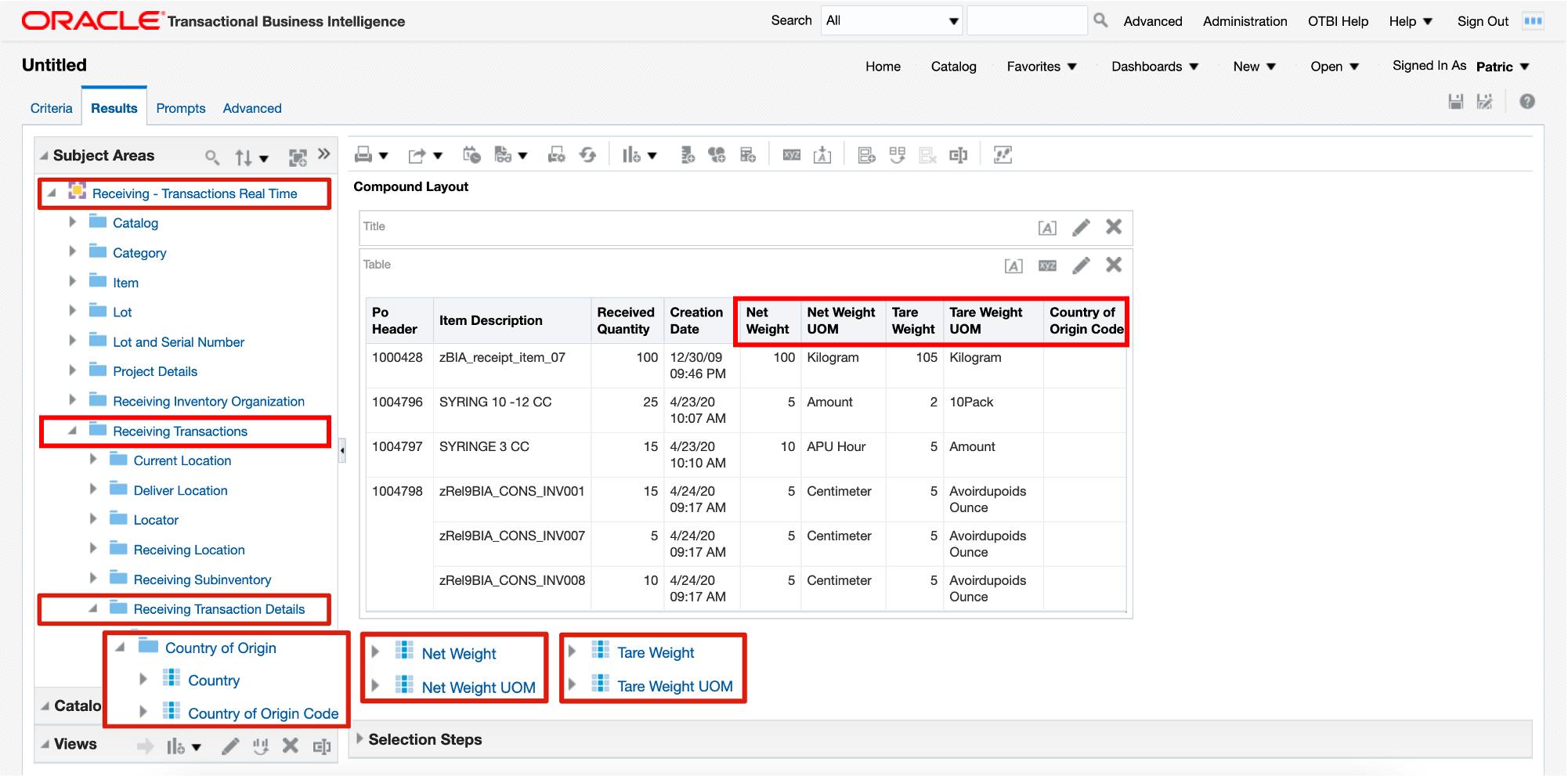

OTBIの受入トランザクション・リアルタイム・サブジェクト領域での追加列の表示
Oracle Transactional Business Intelligence (OTBI)では、資材管理プロセスをモニターするためにOracle Inventory Management Cloudからのリアルタイム・トランザクション・データを使用してアドホック・レポートを作成できます。この更新では、「自重重量」、「自重重量単位」、「正味重量」、「正味重量単位」列を「受入トランザクション」リアルタイム・サブジェクト領域で使用できるようになりました。さらに、「国」と「原産国コード」列を含む「原産国」ディメンションも「受入トランザクション」リアルタイム・サブジェクト領域に追加されています。
受入 - トランザクション・リアルタイム
「国」、「原産国コード」、「正味重量」、「正味重量単位」、「自重重量」および「自重重量単位」をOTBIレポートに追加します。
これらの列により、履歴および移動中の受入トランザクションに追加のレポート機能が提供されます。
有効化のステップ
新規サブジェクト領域は、既存のレポートに追加するか、新規レポートで使用することで利用できます。レポートの作成および編集の詳細は、分析およびレポートの作成および管理のブック(「Oracle Help Center」→目的のアプリケーション・サービス領域→「Books」→「Administration」)を参照してください。
ヒントと考慮事項
新しい「国」、「原産国コード」、「正味重量」、「正味重量単位」、「自重重量」および「自重重量単位」列を、既存のレポートに追加するか、これらの新しい列を使用する新しいレポートを作成できます。レポートの作成および編集の詳細は、Oracle Help Centerの『Oracle SCM Cloud: 分析とレポートの作成および管理』ガイドを参照してください。

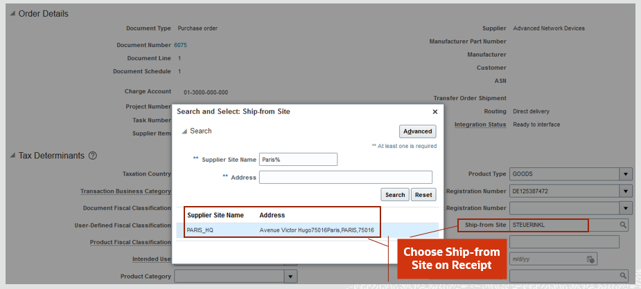

Intrastatレポート用に受入から供給国を収集
Intrastatは、欧州連合(EU)のメンバー国内での商品の移動に関する取引統計を収集および生成するためのシステムです。Intrastatレポートを使用すると、各政府の法律に従って取引に関連する統計を収集、記録、およびレポートできます。
Intrastatレポート用に到着を収集する場合は、サプライヤから商品が送り出された国と供給国が一致することが重要です。以前は、購買オーダーで指定した仕入先サイトから供給国が記録されました。ただし、特定の状況では、サプライヤが別の場所から商品を出荷する場合があります。その場合は、Instrastatの到着を報告する必要があるかどうかに影響する可能性があります。この変更に対応するため、商品の受入時に、「出荷元サイト」フィールドを使用して、サプライヤが商品を出荷した国を更新できます。「出荷元サイト」フィールドのデフォルト値は、購買オーダーに定義された仕入先サイトになります。ただし、商品の受入時に別の場所に更新できるようになりました。
この図は、「出荷元サイト」フィールドを示しています。
「受入明細」ページの「出荷元サイト」フィールドの選択
この機能により、供給国と出荷元の国の一致を確認して、到着トランザクションを正確に収集できるようになります。

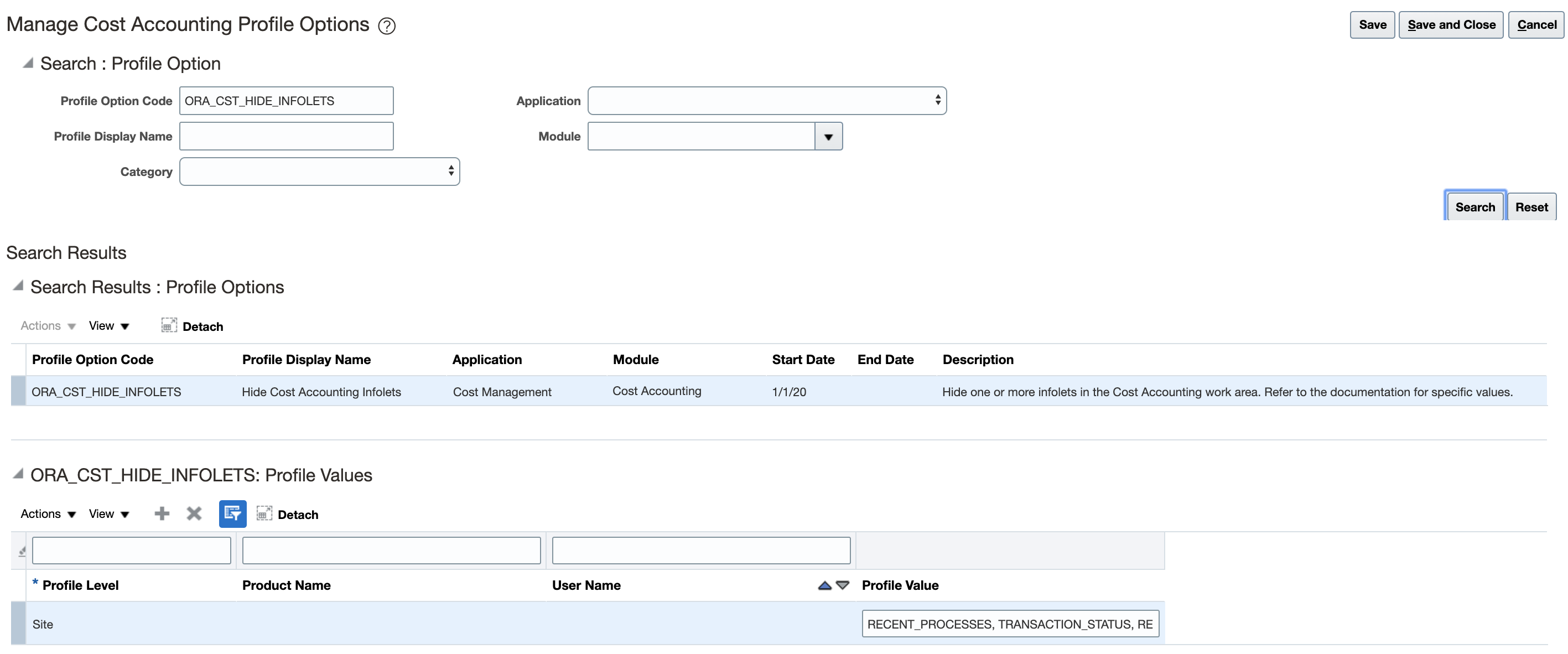

「原価会計」および「受入会計」インフォレットの表示の構成
サイト・レベルまたはユーザー・レベルでプロファイル・オプションを使用して、表示する「原価会計」および「受入会計」インフォレットを選択します。
「原価会計」インフォレットの非表示: 「原価会計」作業領域でインフォレットを非表示にするには、ORA_CST_HIDE_INFOLETSプロファイル・オプションを使用します。1つまたは複数のインフォレットを非表示にするには、カンマで区切って、次の値を入力できます。

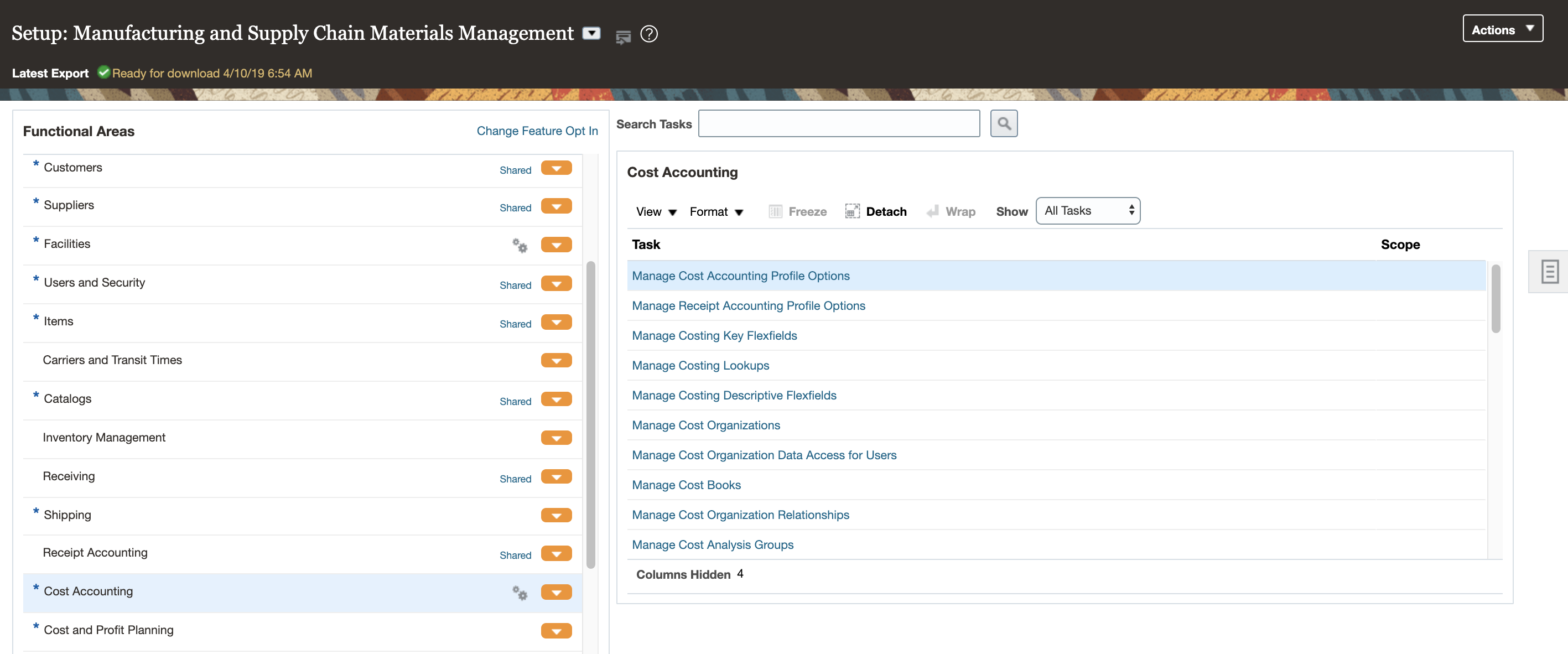

「設定および保守」作業領域の「原価会計プロファイル・オプションの管理」タスクおよび「受入会計プロファイル・オプションの管理」タスクにプロファイルを設定します。
次の図は、「原価会計プロファイル・オプションの管理」ページを使用して「原価計算」インフォレットを非表示にする方法を示しています。

  • これらのプロファイル・オプションを使用してインフォレットを非表示にすると、インフォレットは「原価計算」作業領域に表示されず、「マイ・インフォレット」リージョンから有効にできません。
  • 特定のプロファイル・オプション値を削除すれば、サイト・レベルまたはユーザー・レベルでインフォレットの非表示を解除できます。

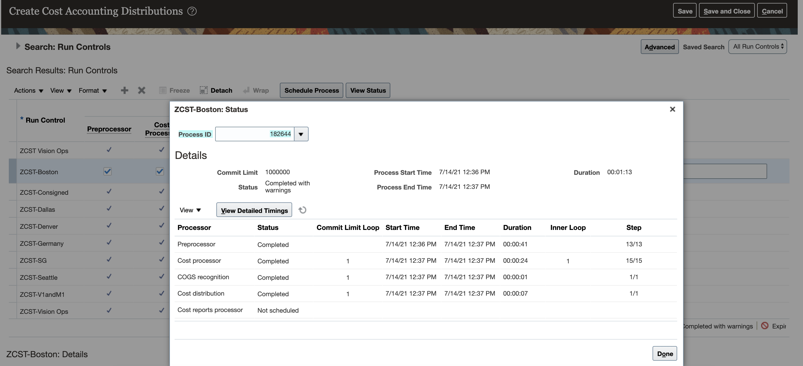

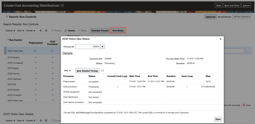

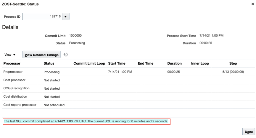

「原価会計配分の作成」プロセスの進捗の追跡
「原価会計配分の作成」プロセスを実行すると、詳細ステータスおよびタイミング情報を表示できます。「原価会計配分の作成」プロセスは、次のプロセッサで構成されています。
  • プリプロセッサ
  • 原価プロセッサ
  • 売上原価認識
  • 配分プロセッサ
  • 原価レポート・プロセッサ
これらの各ステージには、複数のステップが含まれます。ステータスには、プロセッサ進捗ステータス、開始時刻、終了時刻、期間、ステップ情報が表示されるので、プロセスにかかる時間をより正確に把握できます。さらに、コミット・ループおよび内部ループの情報も表示されます。実行管理のコミット制限は、「原価会計配分の作成」ページで設定します。コミット制限および処理されるトランザクションの数によって、プロセスの完了に必要なコミット制限ループの数が決まります。多数のトランザクションがある場合は、複数のコミット制限ループが必要になることがあります。転送または作業オーダー・フローがある場合、次のステージに移動する前に複数の内部ループが存在する可能性があります。
「原価会計配分の作成」プロセスにかかる時間は、処理するトランザクションの数によって異なります。たとえば、処理を実行する頻度が低く、多数のトランザクションがある場合は、処理の実行頻度が高く、トランザクション数が少ない場合よりも処理に時間がかかることがあります。  プロセスの詳細ステータスをレビューすると、プロセスにかかる時間をより適切に把握できます。
次のスクリーンショットは、「原価会計配分の作成」プロセスの進捗を示しています。
原価プロセッサ進行中
完了したプロセスの履歴時間情報のレビュー
有効化のステップ
この機能を有効にするために何もする必要はありません。
ヒントと考慮事項
  • 「原価会計配分の作成」ページを使用して、プロセス・パラメータおよびコミット制限を設定します。
  • 複数のコミット制限ループに対してプロセッサが実行される場合は、「ステータス」ページの「詳細タイミングの表示」をクリックすれば、以前のコミット制限ループ・データをスプレッドシート形式でダウンロードできます。また、詳細なステップ時間記録も同じファイルに含まれています。
  • すべての時間は、プリファレンスに定義された優先タイムゾーンで表示されます。
  • プロセスが実行中の場合は、ステータス・ページに、プロセスで現在実行中のSQLと経過時間の形式のティッカも表示されます。
