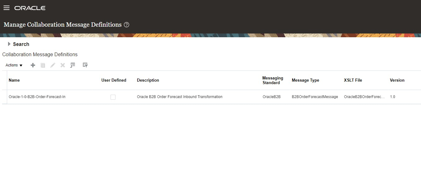

新しい事前定義済メッセージ定義Oracle-1-0-B2B-Order-Forecast-Inを使用して、顧客からオーダー予測メッセージを受信し、組織の需要計画に使用します。
「顧客コラボレーション」ビジネス・プロセスを有効にして、「オーダー予測 - インバウンド」文書を交換できるようにします。次に、「顧客コラボレーション構成の管理」タスクで、それを顧客に関連付けます。
このメッセージ定義を取引先に対するインバウンド・コラボレーション・メッセージとして設定し、「顧客コラボレーション構成の管理」タスクを使用して、取引先と「オーダー予測 - インバウンド」文書を顧客に関連付けます。
メッセージが受信および変換されると、圧縮ファイルがOracle WebCenter Contentに配置され、コラボレーション顧客需要アップロード・リソースによって処理されます。
Oracle-1-0-B2B-Order-Forecast-Inメッセージの定義
B2B XMLメッセージを使用して顧客がオーダー予測データを共有できるようにすることで、組織の需要計画の精度を向上させます。
有効化のステップ
この機能を有効にするために何もする必要はありません。

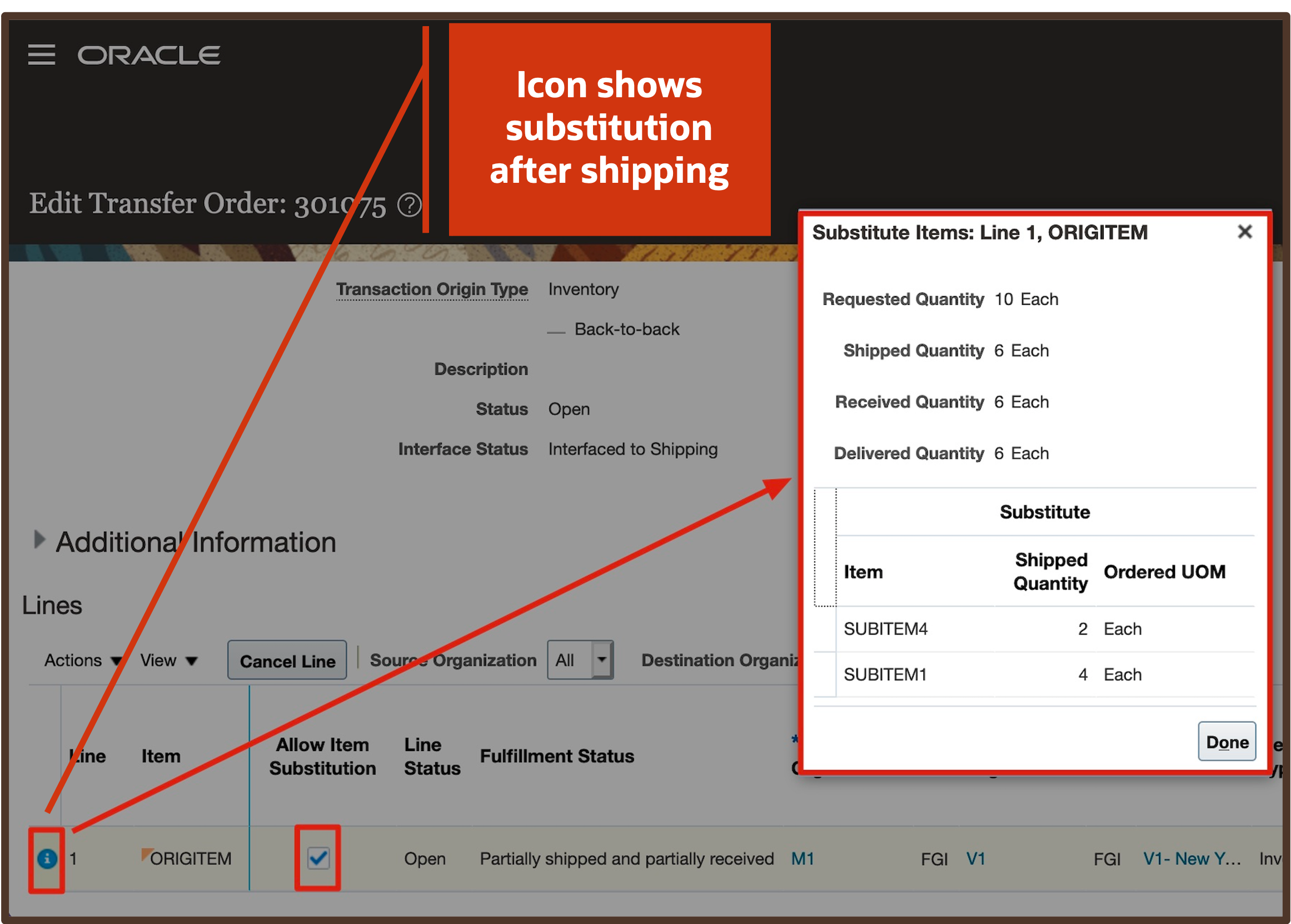

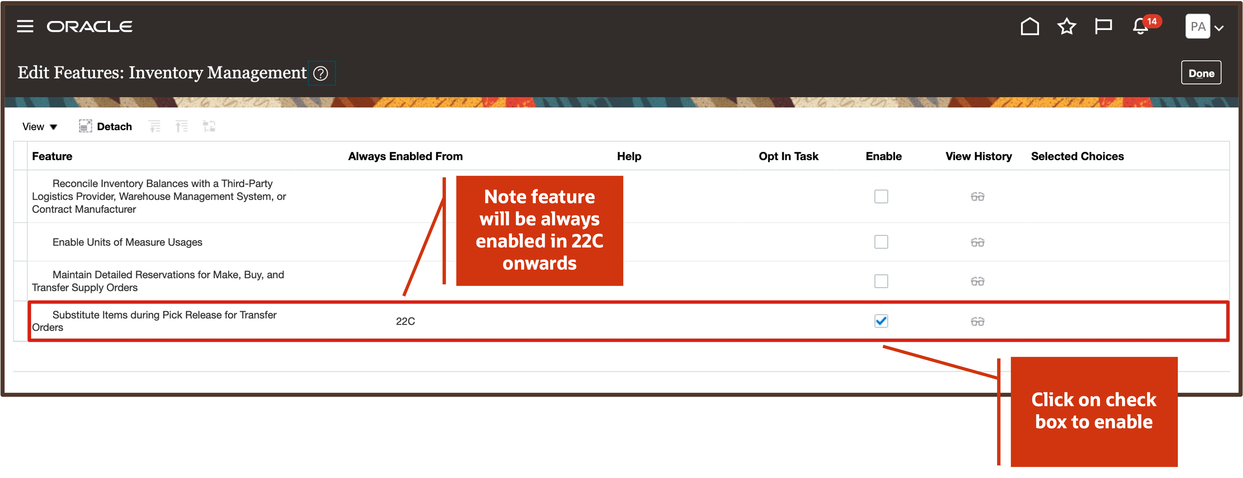

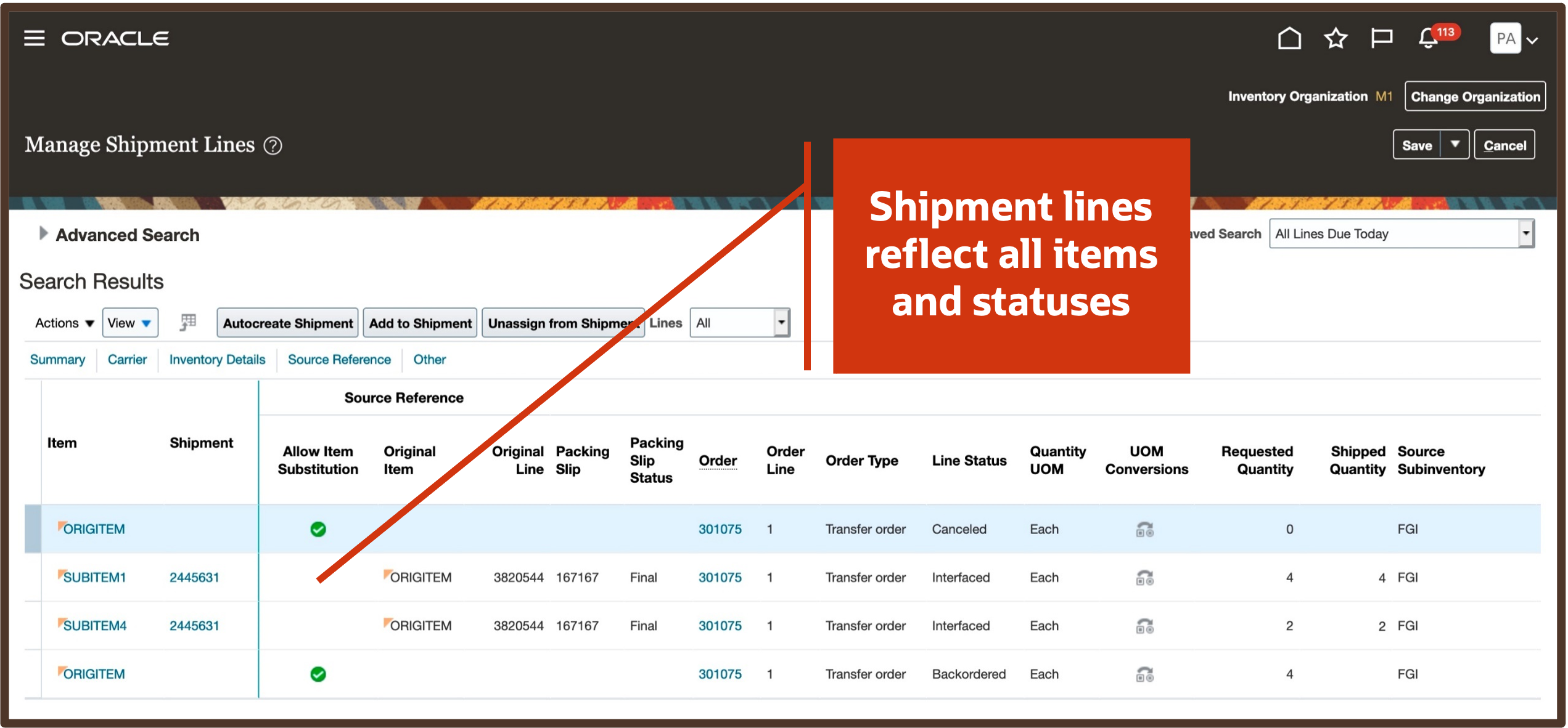

転送オーダーのピック・リリース中の代替品目
需要の急増、サプライヤのバックオーダーおよび製品リコールは、使用可能な手持数量に重大な影響を及ぼす可能性があるイベントの一例です。このような状況では、社内需要を満たすための商品がすぐに不足する場合があります。しかし、要求された商品と同じ目的で使用できる代替商品が存在する場合があります。このような状況が発生した場合、業務を継続するために、要求された商品のかわりに、これらの代替商品を使用できる機能が必要になります。そこで、転送オーダーのピック・リリース時に、要求された商品を置換できるようになりました。
代替品目
この機能では、前提条件の設定および品目関係が定義されていれば、転送オーダー明細の当初要求品目のかわりに代替品目を自動的にピック・リリースできます。
転送オーダー明細は当初要求品目のみを対象としていますが、ピッキングおよび出荷後に代替品目が参照されます。品目代替には、明細の横に表示される情報アイコンからアクセスできます。
組織に対してこの機能を有効にすると、その組織で作成されるすべての転送オーダーおよび出荷明細で、明細の属性で示された品目で代替できるようにデフォルト設定されます。これは、明細ごとに無効にできます。同様に、組織で有効になっていない場合は、明細ごとに有効にできます。転送オーダー明細と出荷明細の両方に、当初要求品目の属性も表示されて、代替品が使用されたことがわかるようになりました。
出荷明細の管理
転送オーダーに対して代替品目を選択できると、より柔軟に社内オーダーを履行でき、不要な遅延なく業務を継続できます。しっかりと計画しても、このような問題はすべての業界で発生することがあり、ミッション・クリティカルな問題となる場合も増えています。たとえば、サプライ・チェーンが生命に影響する場合のあるヘルスケア業界について考えてみます。これは、現場のユーザーにリアルタイムに選択肢を提供する機会になります。
デモを見る
有効化のステップ
この機能を有効にするには、オプト・インUIを使用します。手順は、この文書の「新機能のオプションの取込み」の項を参照してください。
オファリング: 製造およびサプライ・チェーン資材管理 オプションでなくなるバージョン: 更新22C
この機能を使用する場合は、「転送オーダーのピック・リリース中の代替品目」という機能をオプト・インする必要があります。
機能の編集: 在庫管理
在庫管理の設定ステップ
この機能を有効にしたら、特定の組織を有効にする必要があります。
  1. 「設定および保守」作業領域で、「在庫組織の管理」タスクを選択します。
    • オファリング: 製造およびサプライ・チェーン資材管理
    • 機能領域: 在庫管理
    • タスク: 在庫組織の管理
  2. 組織を検索し、「倉庫で代替品目を受入」チェック・ボックスを有効にします。これは、転送オーダーの搬送先在庫組織と一致する必要があります。そうすれば、その組織内で発行された転送オーダー明細の「品目代替の許可」チェック・ボックスが必ず選択されます。

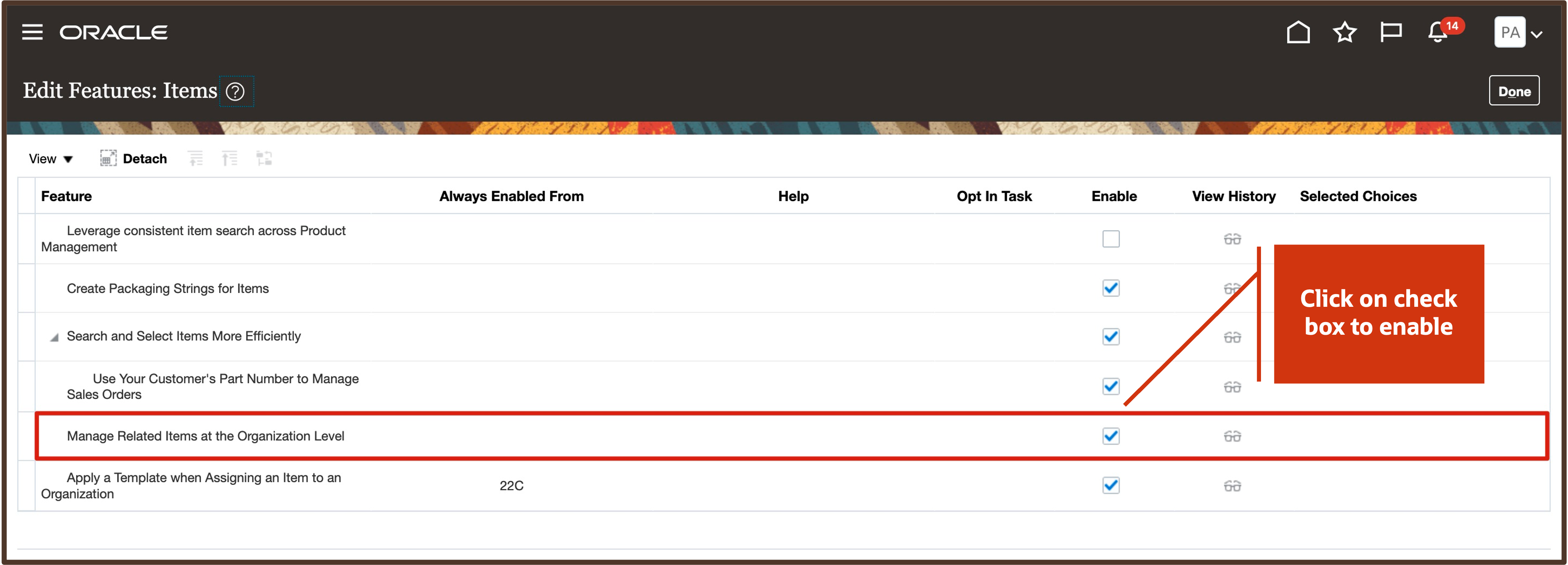

組織レベルで品目代替関係を保守するための設定ステップ
この機能を使用する場合は、「関係品目の組織レベルでの管理」という機能をオプト・インする必要があります。 手順は、この文書の「新機能のオプションの取込み」の項を参照してください。この機能は、搬送先組織レベルで品目代替関係を保守する場合にのみ必要です。すべての関係を品目マスター・レベルで保守する場合は不要です。
機能の編集: 品目
製品情報管理の設定ステップ
品目代替関係を設定するには、「品目の管理」タスクにナビゲートします。
  1. 「設定および保守」作業領域で、「品目の管理」タスクを選択します。
    • 機能領域: 製品情報管理
    • タスク: 品目の管理
  2. 「関係」タブ、「関係品目」タブの順に選択します。
関係は、直接関係またはチェーン関係のどちらでも可能です。この場合、品目ORIGITEMには、3つの代替可能な品目との直接関係があり、subitem1経由でsubitem2とのチェーン関係もあります。関係はマスター・レベルまたは組織レベルのいずれかで定義されており、両方では定義できません。組織レベルで設定した場合、関係は転送オーダーのコンテキストの搬送先組織を参照します。マスター・レベルで設定した場合、関係は常に有効になります。階層レベル内のランクにより、ピック・リリース時に品目が考慮される順序が決まります。この場合、品目SUBITEM2LOTのランクは明細内の2番目ですが、他の品目よりも階層が1レベル深いため、最後に考慮されます。タイプは常に「代替」になりますが、関係を「相互」に定義することもできるため、双方向になります。

ヒントと考慮事項
  • この機能は、Oracle Fusion Cloud Shippingを直接介して資材を社内に転送する場合にのみ使用可能です。Oracle Fusion Cloud Order Managementを介してルーティングされた転送オーダーはサポートされていません。
  • この機能は、ピック・ウェーブの作成またはスケジュール時、出荷明細からのピック・リリース時、またはピック・ウェーブRESTリソース経由でのみ使用可能です。警告: 品目代替が発生する可能性が高いピック・ウェーブをスケジュールする際に、複数の子プロセスを指定しないことをお薦めします。指定すると、パラレル・ピッキング・エラーが発生する可能性があります。
  • 転送オーダー明細が出荷されると、使用される代替品目を確認できますが、転送オーダー明細には当初品目のみが示されています。バックオーダーの対象も当初品目のみです。出荷明細には、倉庫にリリースされた後の全品目が示されます。
  • 予約はピック・リリースでの品目代替に従って管理されますが、以前に予約された転送オーダー明細に対する品目代替はサポートされていません。
  • 転送オーダーの変更は、代替品目を使用する明細に対しても同様にサポートされます。
  • 品目代替は、返品転送オーダー、転送オーダーによって履行されるバック・トゥ・バック販売オーダー、予算管理が設定された転送オーダー明細に対してはサポートされておらず、税金の影響により、ブラジル、インドまたはポルトガルにある組織に対してもサポートされていません。
  • 転送オーダー明細レベルでの品目代替の管理は、「転送オーダーの管理」UIと在庫転送オーダーRESTリソースでのみサポートされています。
  • オンラインでピックをリリースすると、使用された代替品目の数がUIに表示され、ピック・リリースをスケジュールすると、代替品目の詳細情報を含むログが生成されます。
  • 製品情報管理:
    • 品目と代替の関係は、品目マスター・レベルまたは搬送先組織レベルのどちらかで管理されます。
    • 直接品目関係とチェーン品目関係の両方がサポートされています。
    • 多数の代替品目関係が定義されている場合があります。ただし、ピック・リリース時は、階層およびランクのレベルごとに、最大で最初の3つの有効な代替のみの使用が考慮されます。
    • 当初品目と単位が異なる代替品目を使用できますが、適切な標準換算、区分間換算および区分内換算が必要になります。ただし、二重単位の品目の場合は、当初品目と同じプライマリ単位とセカンダリ単位が搬送先組織に必要です。
    • 警告: 代替品目には、当初品目と同じ単位を設定することをお薦めします。単位が異なると、特定のシナリオで残りの数量が小数になる可能性があります。

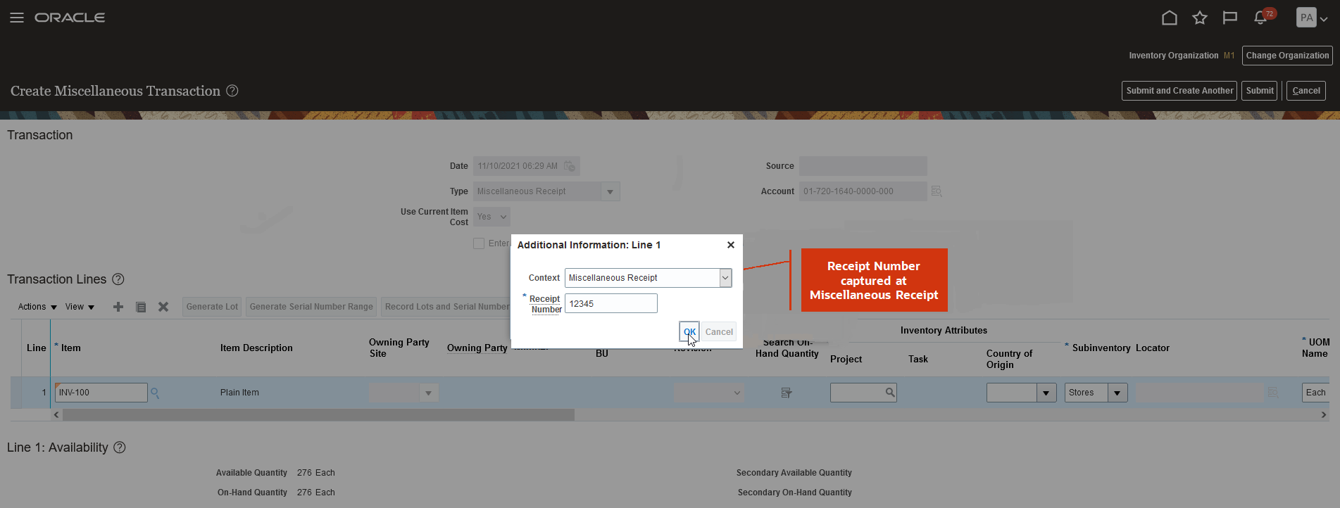

Oracle Fusion Cloud Inventory Managementのトランザクション履歴DFFでは、その他の出庫や入庫、組織間転送など、特に在庫トランザクションの追加詳細を記録できます。この更新では、実行する特定のトランザクション・タイプまたはトランザクション処理に基づいてコンテキスト値をデフォルト設定できるようになりました。これにより、適切なコンテキスト値を手動で選択しなくても、正しいコンテキスト依存セグメントがユーザーに表示されます。
その他受入時の追加情報の記録
この機能により、特定のコンテキストにのみ必要なDFF値をユーザーが入力し忘れることがなくなり、ユーザーがトランザクションに適切なコンテキストを選択するために費やす時間が短縮されます。

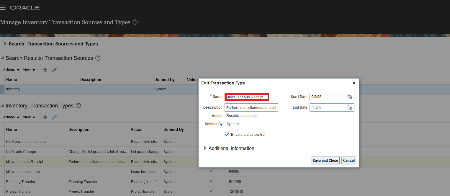

トランザクション・タイプまたはトランザクション処理に基づいてコンテキストをデフォルト設定するステップを次に示します。
「在庫トランザクション・ソースおよびタイプの管理」タスクを使用したトランザクション・タイプまたはトランザクション処理の検索:
  1. 「設定および保守」作業領域で、「在庫トランザクション・ソースおよびタイプの管理」タスクを選択します。
    • 機能領域: 在庫管理
    • タスク: 在庫トランザクション・ソースおよびタイプの管理
  2. 「在庫トランザクション・ソースおよびタイプの管理」ページで、次の検索基準を入力して、コンテキストをデフォルト設定するトランザクション・タイプを検索します。
    • 「トランザクション・ソース」フィールドに「在庫」と入力します。
    • 「定義者」フィールドで「システム」を選択します。
  3. 検索結果にあるトランザクション・タイプの行を選択し、「編集」アイコンをクリックします。
  4. 「トランザクション・タイプの編集」ポップアップからトランザクション・タイプ名をコピーします。
  5. トランザクション処理に基づいてコンテキストをデフォルト設定する場合は、「トランザクション・タイプの編集」ポップアップからトランザクション処理名をコピーします。

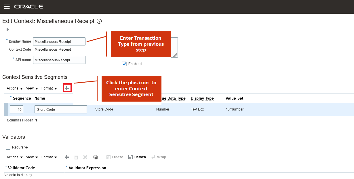

「在庫の付加フレックスフィールドの管理」タスクを使用して、コンテキストを作成します。
  1. 「設定および保守」作業領域で、「在庫の付加フレックスフィールドの管理」タスクを選択します。
    • 機能領域: 在庫管理
    • タスク: 在庫の付加フレックスフィールドの管理
  2. 「在庫の付加フレックスフィールドの管理」ページで、「フレックスフィールド・コード」フィールドに「INV_MATERIAL_TXNS」と入力し、「検索」をクリックします。
  3. 検索結果でその行を選択し、「編集」アイコンをクリックします。
  4. 付加フレックスフィールドの編集ページで、「コンテキストの管理」ボタンをクリックします。
  5. 「コンテキストの管理」ページの「検索結果」表で「+」アイコン;をクリックします。
  6. 前述(「在庫トランザクション・ソースおよびタイプの管理」タスク)のとおり選択したトランザクション処理またはトランザクション・タイプを「表示名」および「コンテキスト・コード」フィールドに入力します。
  7. 「保存」をクリックします。
  8. 「コンテキスト依存セグメント」表の「+」アイコンをクリックして、このコンテキストに関連するコンテキスト依存セグメントを作成します。
  9. すべての必要な詳細を入力し、「保存してクローズ」をクリックします。
  10. 次の画面の「保存してクローズ」ボタンもクリックします。

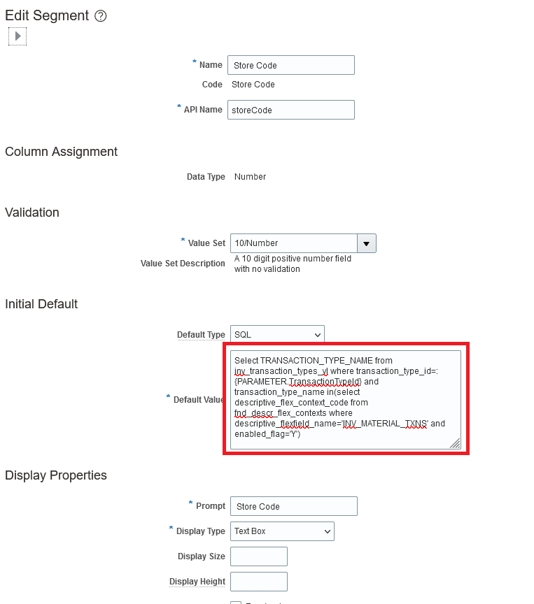

コンテキスト依存セグメントの作成
トランザクション処理またはトランザクション・タイプに基づいて動作するように、SQLを追加します。
    • 機能領域: 在庫管理
  2. 「在庫の付加フレックスフィールドの管理」ページで、「フレックスフィールド・コード」フィールドに「INV_MATERIAL_TNXS」と入力し、「検索」をクリックします。
  4. 「コンテキスト依存セグメント」セクションまでスクロールします。
  5. 「コンテキスト」ドロップダウン・リストから「その他受入」を選択します。
  6. その行順序を選択し、「編集」アイコンをクリックします。
  7. 「セグメントの編集」ページで、「デフォルト・タイプ」フィールドのドロップダウン・リストから「SQL」を選択します。
  8. 「保存してクローズ」をクリックします。
  9. 「フレックスフィールドのデプロイ」をクリックし、デプロイメントが完了して100%になるまで待ちます。
トランザクション・タイプに基づいてコンテキストをデフォルト設定するためのSQL
トランザクション・タイプに基づいてコンテキストをデフォルト設定するためのSQLスクリプト:
Select TRANSACTION_TYPE_NAME from inv_transaction_types_vl where transaction_type_id=:{PARAMETER.TransactionTypeId} and transaction_type_name in(select descriptive_flex_context_code from fnd_descr_flex_contexts where descriptive_flexfield_name='INV_MATERIAL_TXNS' and enabled_flag='Y')
トランザクション処理に基づいてコンテキストをデフォルト設定するためのSQLスクリプト:
Select MEANING from fnd_lookups where lookup_code =:{PARAMETER.TransactionActionId} and lookup_type='INV_TRANSACTION_ACTION' and meaning in(select descriptive_flex_context_code from fnd_descr_flex_contexts where descriptive_flexfield_name='INV_MATERIAL_TXNS')

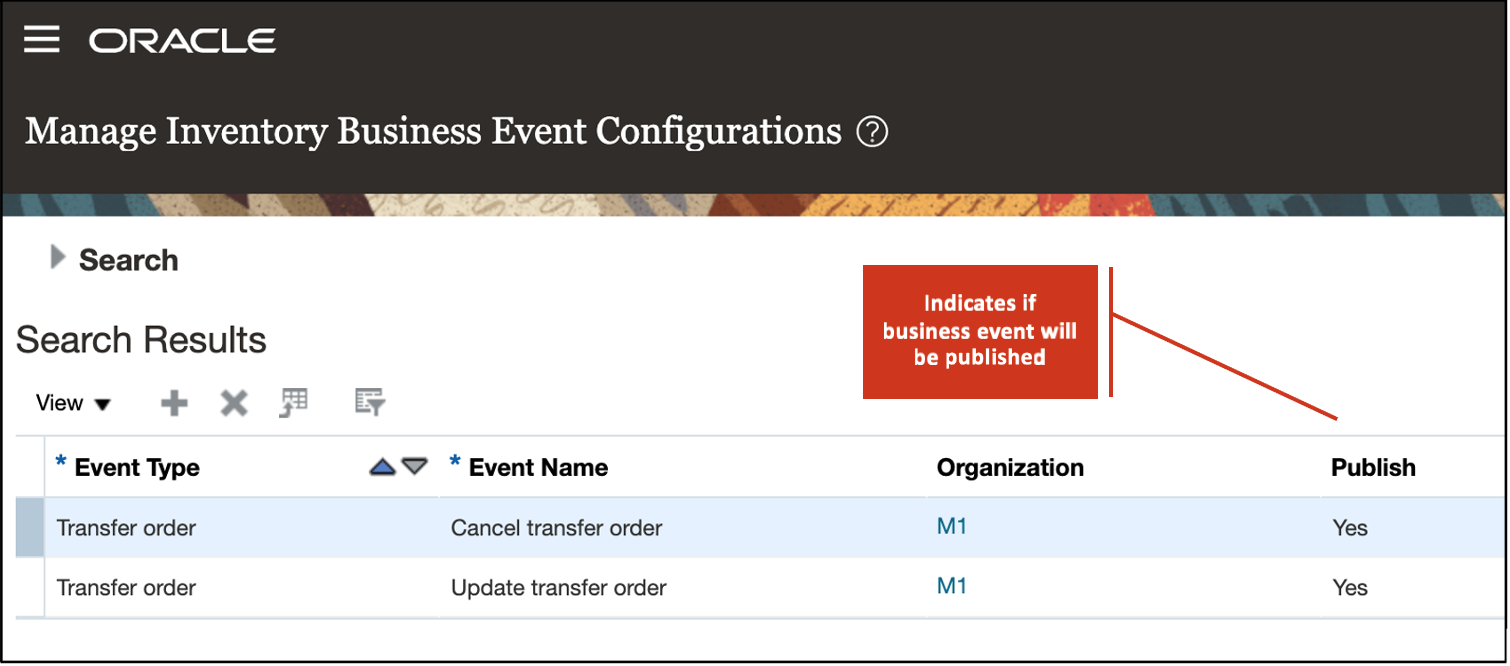

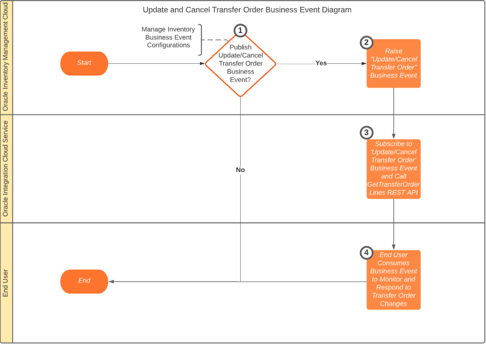

転送オーダー更新または取消時のビジネス・イベントの起動
転送オーダーが更新またはキャンセルされたときに、Oracle Integration Cloud (OIC)で新しい公開ビジネス・イベントをサブスクライブして、追加のビジネス・プロセスをトリガーしたり、サードパーティ・アプリケーションと統合できるようになりました。たとえば、更新された転送オーダー情報を輸送管理システムに送信して、社内資材移動の再計画を支援できます。
「転送オーダーの更新」または「転送オーダーの取消」ビジネス・イベントが呼び出された後、在庫転送オーダーRESTリソースを使用して、転送オーダーに関連する追加詳細を取得できます。
転送オーダーの更新および取消ビジネス・イベントのワークフロー
「転送オーダーの更新」および「転送オーダーの取消」ビジネス・イベントにより、Oracle Fusion Cloud Inventory Managementと外部システムを簡単に統合および拡張できます。この機能は、転送オーダーの更新または取消直後に追加処理をトリガーするユーザーに特に役立ちます。
デモを見る
有効化のステップ
この機能を使用するには、「在庫ビジネス・イベント構成の管理」ページでビジネス・イベントを構成する必要があります。
  1. 「設定および保守」作業領域で、「在庫ビジネス・イベント構成の管理」タスクに移動します。
  • 機能領域: 在庫管理
  • タスク: 在庫ビジネス・イベント構成の管理
  1. 「作成」をクリックして、イベント・タイプを追加します。
  2. 「イベント・タイプ」、「イベント名」および「組織」の値を選択します。
  3. 「公開」列で「はい」を選択して、指定した在庫組織のビジネス・イベントを公開します。または、公開しない場合は「いいえ」を選択します。
ノート: 「組織」が空白の場合、「公開」列で選択した値は、レコードが指定されていないすべての在庫組織に適用されます。
  1. 「保存」をクリックします。
在庫ビジネス・イベント構成の管理
ヒントと考慮事項
  • 転送オーダーのソース在庫組織が更新されると、新しく更新された在庫組織を使用して、適用可能な在庫ビジネス・イベント構成が決定されます。たとえば、元のソース在庫組織がM1だとします。ユーザーがソース在庫組織をM2に更新します。在庫組織M2の在庫ビジネス・イベント構成が、ビジネス・イベントを公開するかどうかの決定に使用されるようになりました。
  • 転送オーダー明細配分の更新に対しては、「転送オーダーの更新」ビジネス・イベントは発生しません。

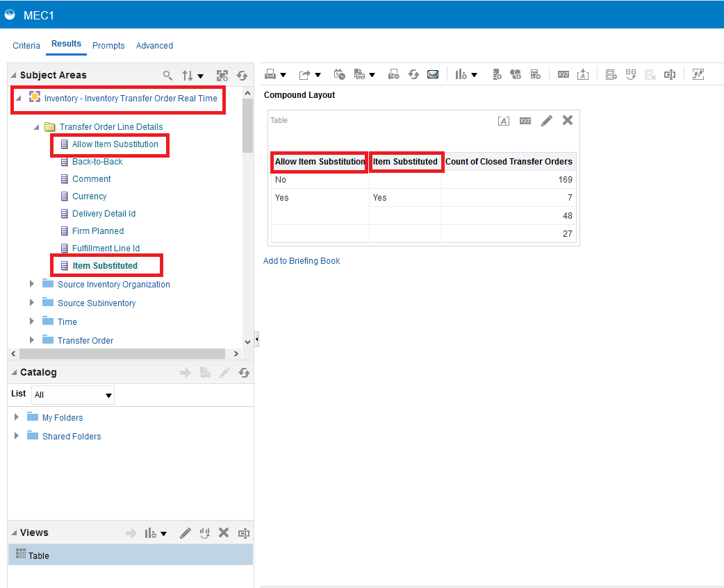

OTBIの在庫転送オーダー・サブジェクト領域での品目代替列の表示
資材管理プロセスをモニターするために、Oracle Transactional Business Intelligence (OTBI)で、Oracle Fusion Cloud Inventory Managementからのリアルタイム・トランザクション・データを使用してアドホック・レポートを作成できます。この更新では、品目代替の許可フラグおよび品目代替済フラグ列を、「転送オーダー明細詳細」ディメンションの在庫転送オーダー・リアルタイム・サブジェクト領域で使用できます。
これらの列により、履歴在庫トランザクションに追加のレポート機能が提供されます。
デモを見る
有効化のステップ
新規サブジェクト領域は、既存のレポートに追加するか、新規レポートで使用することで利用できます。レポートの作成および編集の詳細は、分析およびレポートの作成および管理のブック(「Oracle Help Center」→目的のアプリケーション・サービス領域→「Books」→「Administration」)を参照してください。
ヒントと考慮事項
新しい「品目代替の許可」および「品目代替済」列を既存のレポートに追加したり、これらの新しい列を使用する新規レポートを作成できます。レポートの作成および編集の詳細は、Oracle Help CenterのOracle Supply Chain Management Cloud: 分析とレポートの作成および管理ガイドを参照してください。

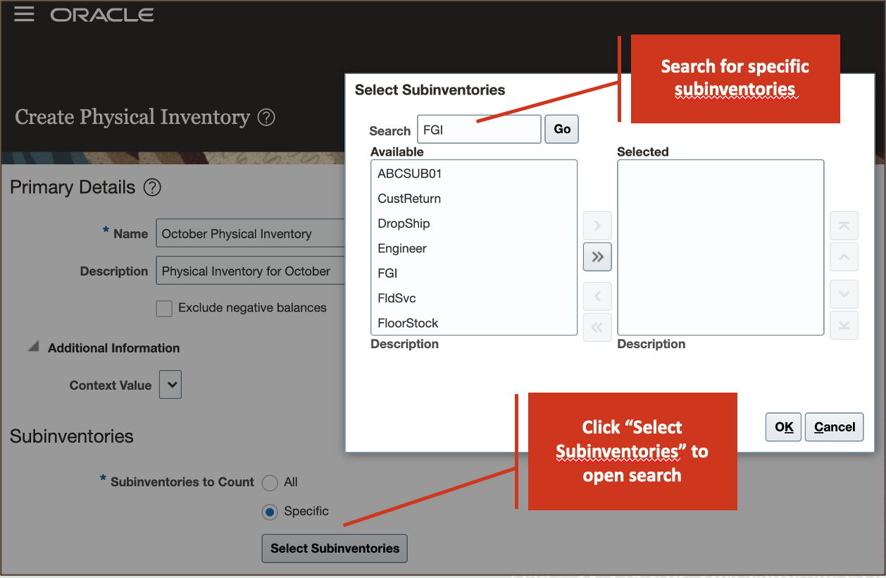

実地棚卸の作成時の保管場所の検索
組織内のすべての保管場所を棚卸する必要がない実地棚卸を作成するときは、在庫棚卸に含める保管場所を効率的に見つける方法が必要です。「保管場所の選択」ダイアログ・ボックスに表示される保管場所を検索できるようになりました。この機能により、実地棚卸に含める特定の保管場所のみを容易に検索して選択できます。さらに、検索結果に返される保管場所の数が拡張されて、既存の保管場所をすべて確実に検索できるようになりました。
保管場所の選択
保管場所の選択
この機能を使用すると、選択した保管場所の実地棚卸を迅速に作成して、多数の保管場所が定義されている場合に、すべての保管場所を確実に検索できるようになります。

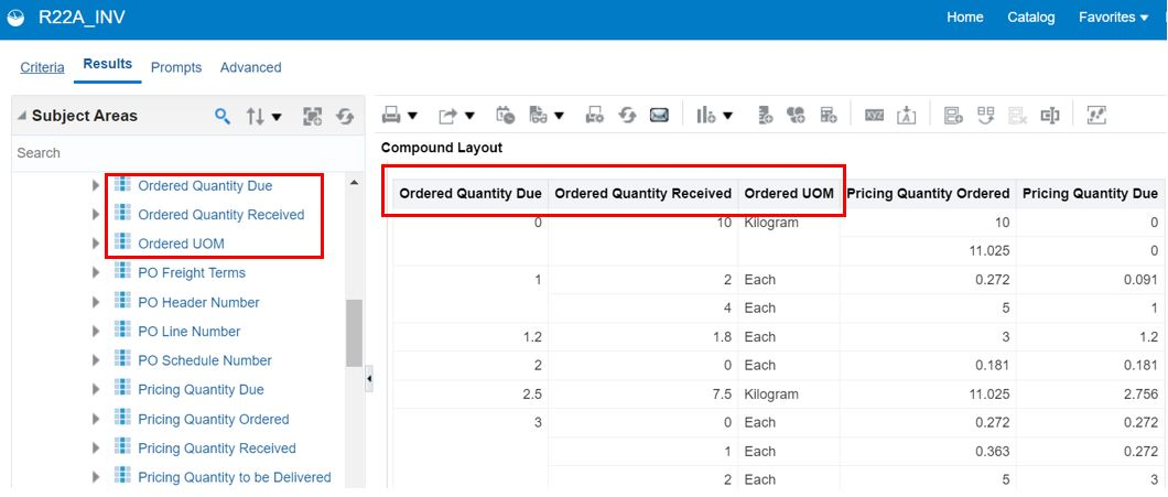

OTBIの在庫供給リアルタイム・サブジェクト領域でのオーダー数量および単位の表示
資材管理プロセスをモニターするために、Oracle Transactional Business Intelligence (OTBI)で、Oracle Fusion Cloud Inventory Managementからのリアルタイム・トランザクション・データを使用してアドホック・レポートを作成できます。セカンダリ単位で価格設定された調達商品のレポート要件をサポートするために、購買オーダー明細の様々なオーダー数量の列および「オーダー単位」列を在庫供給リアルタイム・サブジェクト領域で使用できるようになりました。
具体的には、「オーダー数量期日」および「受入済オーダー数量」列が「在庫供給詳細」および「移動中在庫供給詳細」ディメンションで使用可能になり、「オーダー単位」列が「在庫供給詳細」ディメンションで使用可能になりました。
また、オーダー数量および単位を価格設定済数量および単位と区別するために、既存の列の名前が変更されました。「在庫供給詳細」および「移動中在庫供給詳細」ディメンション内の「残数量」列が「価格設定数量期日」という名前になり、「オーダー数量」列が「価格設定数量」という名前になり、「受入数量」列が「受入済価格設定数量」という名前になり、「搬送数量」列が「搬送待ち価格設定数量」という名前になりました。
在庫供給リアルタイム・サブジェクト領域
既存列の名前変更にとともに、これらの列を追加したことにより、セカンダリ単位で価格設定された二重単位の調達済商品を追跡およびレポートしやすくなります。
有効化のステップ
ヒントと考慮事項
新しい「オーダー数量期日」および「受入済オーダー数量」列を既存のレポートに追加したり、これらの新しい列を使用する新規レポートを作成できます。また、名前が変更された「価格設定数量期日」、「価格設定数量」、「受入済価格設定数量」および「搬送待ち価格設定数量」列を既存のレポートに追加したり、これらの列を使用する新規レポートを作成することもできます。レポートの作成および編集の詳細は、Oracle Help CenterのOracle Supply Chain Management Cloud: 分析とレポートの作成および管理ガイドを参照してください。

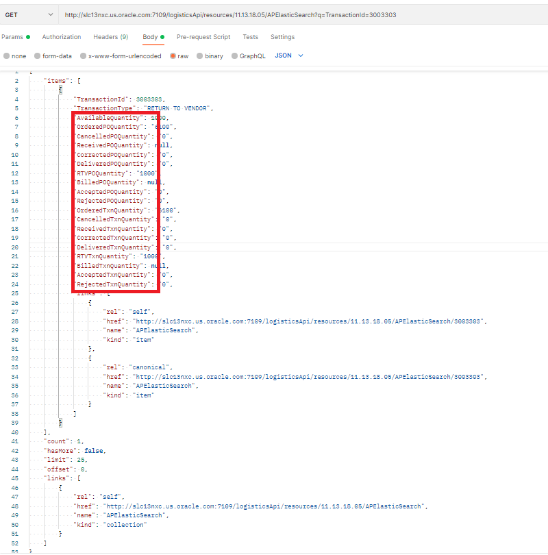

RESTリソースを使用した受入数量トランザクションの取得
3方向照合の承認レベルを使用する場合、対応する請求書を支払う前に、購買オーダー、受入および請求書の数量が許容範囲内で一致する必要があります。同様に、4方向照合の承認レベルを使用する場合、対応する請求書を支払う前に、購買オーダー、受入、検査の受入済数量および請求書の数量が許容範囲内で一致する必要があります。3方向および4方向照合の承認レベルを円滑に実施するために、Oracle Fusion Cloud Inventory ManagementからOracle Fusion Cloud Financialsに受入済、検査済、否認済、搬送済、返品済および訂正済の商品数量が渡されます。より優れたパフォーマンスのユーザー・エクスペリエンスを提供するために、Oracle Fusion Cloud Payablesで、請求書照合受入数量トランザクションRESTリソースを使用して、3方向および4方向照合の承認レベル用に、この情報を取得できるようになりました。
さらに、外部PaaS環境の請求書照合受入数量トランザクションRESTリソースを使用して、外部実行システムからくる受入処理および検査処理の消込や検証に役立てることもできます。特定のトランザクション識別子を請求書照合受入数量トランザクションRESTリソースに渡すと、在庫管理でオーダー済、受入済、検収済、否認済、搬送済、返品済、取消済、訂正済および請求済の数量が返されます。次に、返されたこれらの数量と外部実行システムの数量を比較して、差異が存在する場合はそれを特定できます。
受入トランザクション数量の取得RESTリソースのペイロード
請求書照合受入数量トランザクションRESTリソースは、在庫管理と外部実行システム間の受入差異を特定して訂正するのに役立ちます。

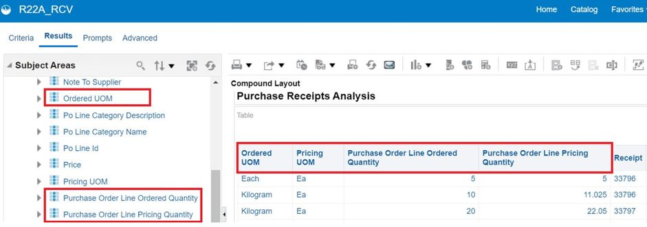

OTBIの受入サブジェクト領域でのオーダー数量および単位の表示
資材管理プロセスをモニターするために、Oracle Transactional Business Intelligence (OTBI)で、Oracle Fusion Cloud Inventory Managementからのリアルタイム・トランザクション・データを使用してアドホック・レポートを作成できます。セカンダリ単位で価格設定された調達商品のレポート要件をサポートするために、購買オーダー明細の追加のオーダー数量列および「オーダー単位」列を「受入」サブジェクト領域で使用できるようになりました。
具体的には、「購買オーダー明細オーダー数量」、「購買オーダー・スケジュール・オーダー数量」、「品目オーダー数量」および「オーダー単位」列を、次のサブジェクト領域およびディメンションで使用できるようになりました。
「購買オーダー明細オーダー数量」列の追加:
  • 「受入 - 購買受入リアルタイム」→「購買オーダー明細詳細」
  • 「受入 - 購買受入リアルタイム」→「購買受入明細」
  • 「受入 - 受入リアルタイム」→「すべての受入明細詳細」
  • 「受入 - 受入リアルタイム」→「すべての受入明細」
  • 「受入 - トランザクション・リアルタイム」→「受入トランザクション詳細」
  • 「受入 - トランザクション・リアルタイム」→「受入トランザクション明細」
「購買オーダー・スケジュール・オーダー数量」列の追加:
  • 「受入 - 購買受入リアルタイム」→「購買オーダー・スケジュール詳細」
「品目オーダー数量」列き追加:
「オーダー単位」列の追加:
また、オーダー数量および単位を価格設定済数量および単位と区別するために、既存の数量列および単位列の名前が変更されました。

購買受入リアルタイム・サブジェクト領域
有効化のステップ
ヒントと考慮事項
新しい「購買オーダー明細オーダー数量」、「購買オーダー・スケジュール・オーダー数量」、「品目オーダー数量」および「オーダー単位」列を既存のレポートに追加したり、これらの新しい列を使用する新規レポートを作成できます。名前が変更された「価格設定単位」、「価格設定数量」、「購買オーダー明細価格設定数量」および「購買オーダー・スケジュール価格設定数量」列を既存のレポートに追加したり、これらの列を使用する新規レポートを作成することもできます。レポートの作成および編集の詳細は、Oracle Help CenterのOracle Supply Chain Management Cloud: 分析とレポートの作成および管理ガイドを参照してください。

OTBIの出荷サブジェクト領域での品目代替列の表示
資材管理プロセスをモニターするために、Oracle Transactional Business Intelligence (OTBI)で、Oracle Fusion Cloud Inventory Managementからのリアルタイム・トランザクション・データを使用してアドホック・レポートを作成できます。この更新では、出荷リアルタイム・サブジェクト領域で、「品目代替の許可」、「当初品目ID」、「当初搬送詳細ID」および「当初品目換算済数量」列を使用できます。
「出荷リアルタイム」サブジェクト領域
これらの新しい列は、要求した商品ではなく代替商品を使用して、どの転送オーダーが履行されるかを追跡するレポートを作成するのに役立ちます。
デモを見る
有効化のステップ
ヒントと考慮事項
新しい「品目代替の許可」、「当初搬送詳細ID」、「当初品目換算済数量」および「当初品目ID」列を既存のレポートに追加したり、これらの新しい列を使用する新規レポートを作成できます。レポートの作成および編集の詳細は、Oracle Help CenterのOracle Supply Chain Management Cloud: 分析とレポートの作成および管理ガイドを参照してください。

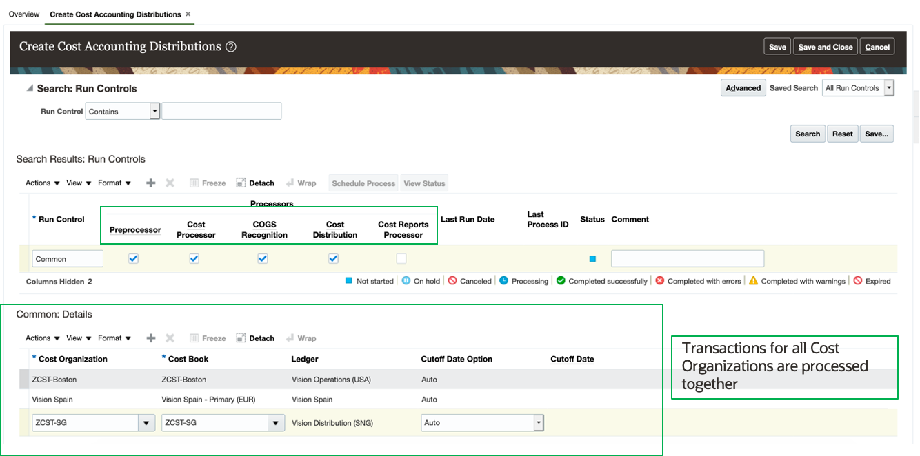

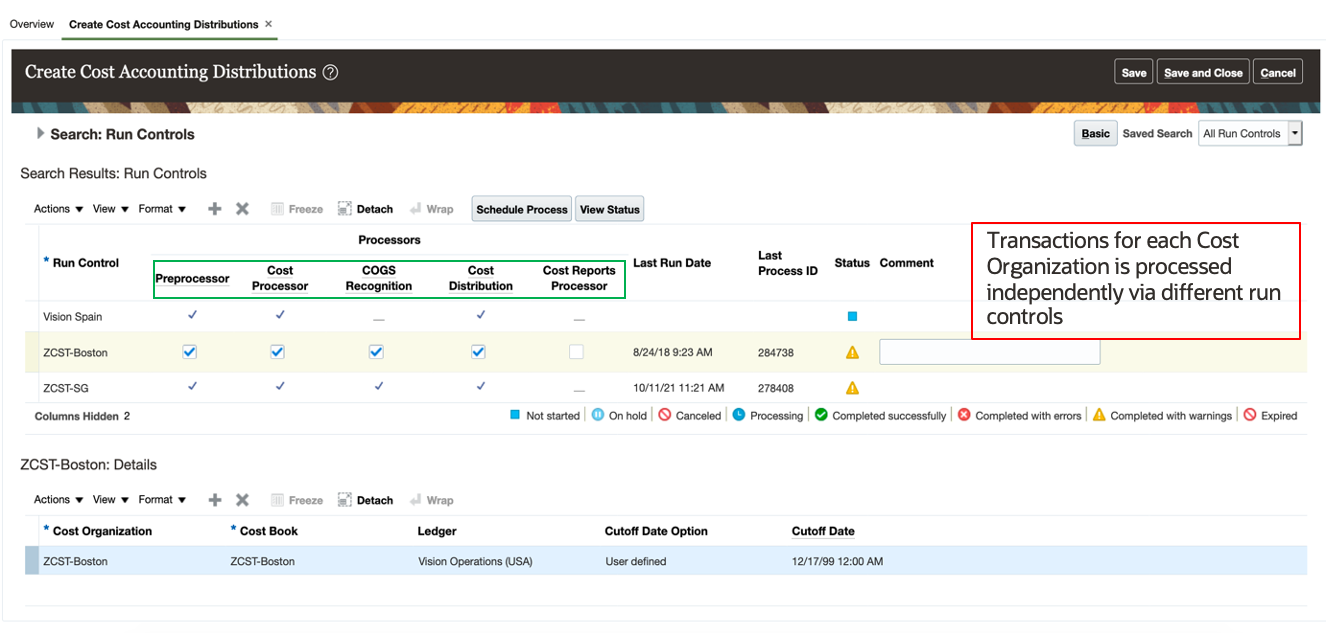

依存関係の前処理なしに複数の原価組織の勘定科目配分を同時に作成
1つ以上の実行管理で複数の原価組織および台帳の原価会計配分を作成できます。以前は、異なる原価組織の複数の実行管理に対して原価処理を同時に実行すると、前処理の依存関係により原価処理のパフォーマンスが低下していました。
この機能を使用すると、複数の組織の原価会計配分を同時に作成するときに、各原価組織のトランザクションが独立して前処理されるため、次のメリットがあります。
  • 次の原価処理パフォーマンスが向上します。
    • トランザクションの日次処理量。
    • 調整などの小規模なデータ・セットや期末の締切り直前のトランザクションの処理。
  • 原価会計配分を作成するときに、国または企業間の調整の依存関係がありません。
  • プリプロセッサのエラー・レポートが、原価組織ごとに個別に実行されます。
  • 次の処理により、期末処理の速度と効率が向上します。
    • 期末に原価組織トランザクションを並行処理できるので、プロセス待機時間や潜在的デッドロックがなくなります。
    • 締切り直前のトランザクションや調整などの小規模なデータ・セットを迅速かつ頻繁に処理できます
有効化のステップ
ヒントと考慮事項
  • 法的エンティティの各原価組織または原価組織のグループに対して、原価会計配分の作成プロセスを日次ベースで実行するようにスケジュールします。このプロセスを1時間ごとに複数回実行するようにスケジュールすると、パフォーマンスの問題が発生する可能性があります。
  • 原価処理をあまり頻繁に実行すると、パフォーマンスの問題が発生するので、そのようなスケジュール設定は避けてください。
  • グローバルな組織および複数の法的エンティティがある組織の場合:
    • 共有サービスのサプライ・チェーン・トランザクションに対して原価処理および会計を実行する場合は、すべての原価組織および台帳を設定した実行管理を作成します。次に、実行管理をスケジュールして、少なくとも1日に1回実行できます。
      • 各原価組織がサプライ・チェーン・トランザクションおよび期間クローズの原価処理および会計を実行する場合は、様々な国または法的エンティティの原価組織ごとに個別の実行管理を設定します。必要に応じて、1つの法的エンティティの複数の原価組織をグループ化して1つの実行管理にすれば処理しやすくなります。
      • 実行管理を設計する際には、原価組織間の在庫転送が多いかどうかを考慮に入れます。そのような場合は、同じ実行管理で原価組織をグループ化すると、前処理が高速化され、エンドツーエンドの転送フロー処理を完了するための原価プロセッサの実行数が少なくてすみます。
  • 原価組織に複数の原価台帳がある場合は、プライマリ台帳とセカンダリ台帳を同じ実行管理に含めます。同じ原価組織に対して別のジョブが実行されていると、プロセスが取り消されます。

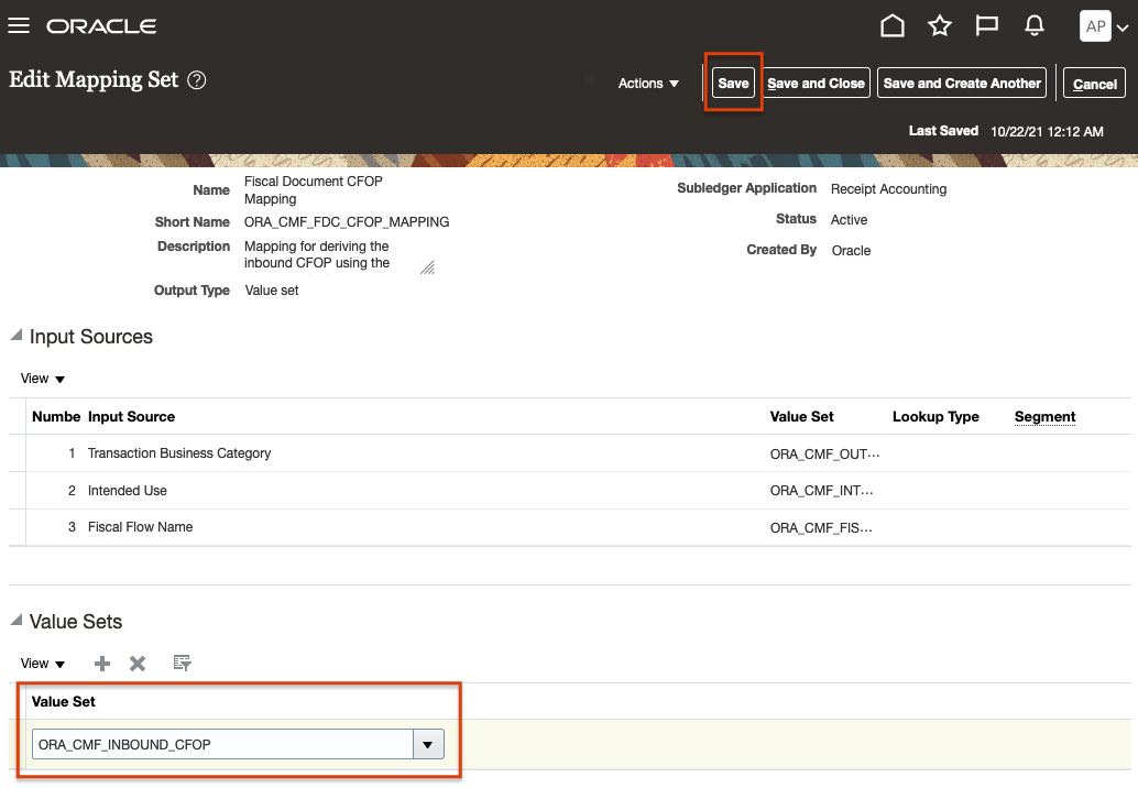

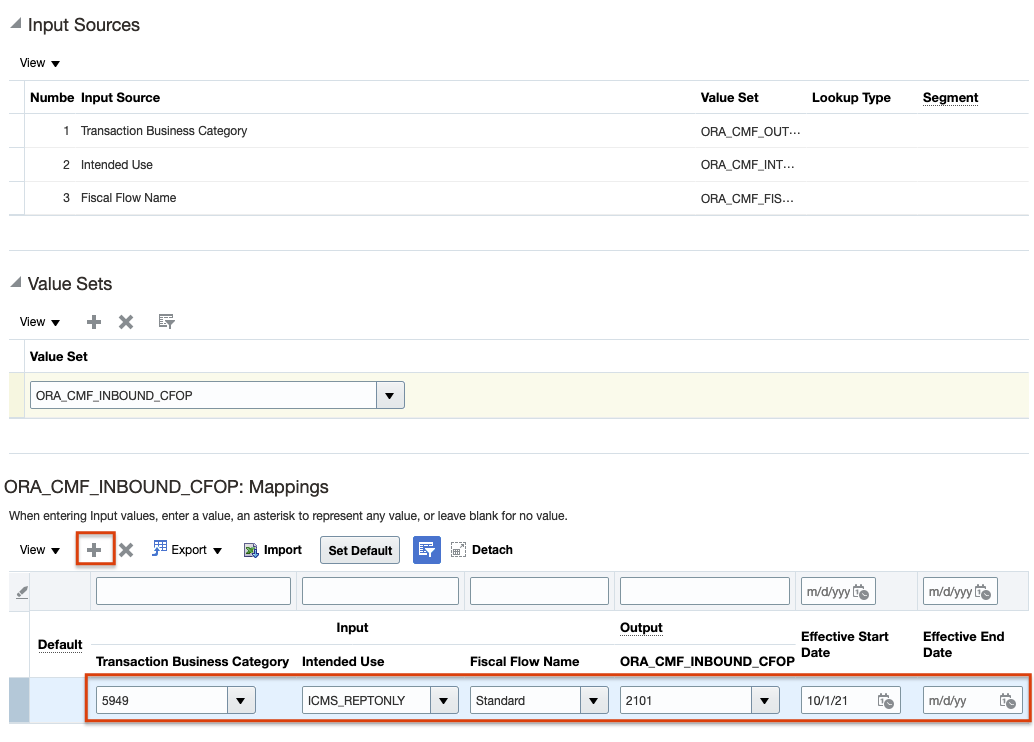

会計文書取得
事前定義済マッピング・セットを使用したインバウンドCFOPコードの決定
会計文書のインバウンドCFOPに基づいてインバウンド工程会計コード(CFOP)を自動的に決定するために使用される、新しい事前定義済マッピング・セットが導入されて、XMLからの会計文書の取得機能が拡張されました。インバウンドCFOPとMicrosoft Excelデータ・シートの会計文書CFOPの間にマッピングを定義して、マッピング・セットにアップロードすると、手動介入なしでXMLから会計文書をシームレスに取得できます。
  • インバウンドXML会計文書の自動取得を実現します。
  • 様々な会計フロー間のインバウンドCFOPと会計文書CFOPの間のマッピングの管理が簡単になります。
有効化のステップ
この機能を有効にするには、次のステップを完了します。
  1. 「設定および保守」作業領域で、「製造およびサプライ・チェーン資材管理」のオファリングを選択します。
  2. 「受入会計計」機能領域を選択し、マッピング・セットの管理タスクを選択します。
  3. 「会計文書CFOPマッピング」を検索し、それを選択して編集します。
  4. 「値セット」領域で、「追加」をクリックします。
  5. 「ORA_CMF_INBOUND_CFOP」を選択し、「OK」をクリックします。
  6. 「保存」をクリックします。
マッピング・セットの編集
  1. 「マッピング」領域で、「追加」をクリックして、「トランザクション・ビジネス・カテゴリ」の会計文書CFOPとインバウンドCFOPをマップします。
  2. このマッピングは、「主用途」および「会計フロー名」によってさらに絞り込むことができます。
  3. インポートおよびエクスポートを実行して、データの一括アップロードを管理できます。
マッピング・セットの入力値
ヒントと考慮事項
  • CFOPのマッピングを定義するには、シード済の値セットORA_CMF_INBOUND_CFOPを使用する必要があります。
  • マッピング・セットに複数の値セットを追加すると、会計文書はXMLを介してインポートされません。
  • 汎用マッピングを定義することも、会計フローおよび主用途を使用して詳細なマッピングを定義することもできます。
  • 詳細レベルで定義されたCFOPマッピングは、会計文書の処理時に汎用マッピングより優先されます。
