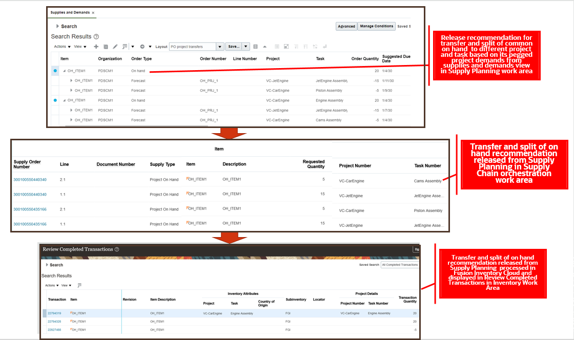

プロジェクト供給の転送に対する推奨のリリース
様々なプロジェクト駆動型の企業において、品目の需要を満たすために使用できるのは、その品目の供給のサブセットのみです。一般的なアプローチは、供給および需要をプロジェクト属性およびタスク属性別にストライピングして、特定のプロジェクトまたはタスクに専用として供給を割り当てることです。たとえば、手持在庫または購買オーダーはプロジェクトとタスクによってストライピングされます。このシナリオでは、たとえば販売オーダー需要を満たすために、プロジェクトおよびタスク要件に一致する手持供給または購買オーダー供給のみを使用できます。ただし、このアプローチは、一部のプロジェクトに超過供給がある状況につながる可能性があります。
在庫原価を削減するには、プロジェクトのために新しい供給をオーダーする前に、プロジェクト全体の超過供給をチェックすることが有効です。Oracle Fusion Cloud Supply Planning作業領域を使用してプランを作成するときに、このタイプの検索を有効にする柔軟なルールを設定できます。
この更新では、このようなプランの結果として、超過のあるプロジェクトまたはタスクから不足があるプロジェクトまたはタスクへと供給を移動する推奨が生成されます。プランナは、プランから推奨をリリースしてプロジェクト供給の超過を減らすことで、次の文書のプロジェクト属性を変更でき、それ以降の実行ステップは適切に続行されます。
  • 受入済でない、または請求済でない購買オーダー・スケジュール
  • 出荷済でない転送オーダー明細
  • 未リリース・ステータスの作業オーダー
  • プロジェクトおよびタスクでストライピングされているか、プロジェクトおよびタスクの共通在庫でストライピングされていない手持在庫

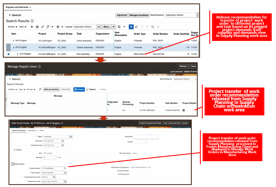

プロジェクト供給の転送に対する推奨をリリースするためにプラン・オプションを構成する方法の例:
供給プランニングからプロジェクト供給の転送に対する推奨をリリースする方法の例:
供給プランニングからプロジェクトへの共通供給の転送に対する推奨をリリースする方法の例:
プロジェクト駆動のサプライ・チェーン環境で手持供給およびオーダー中供給の効率的な使用を実現します。

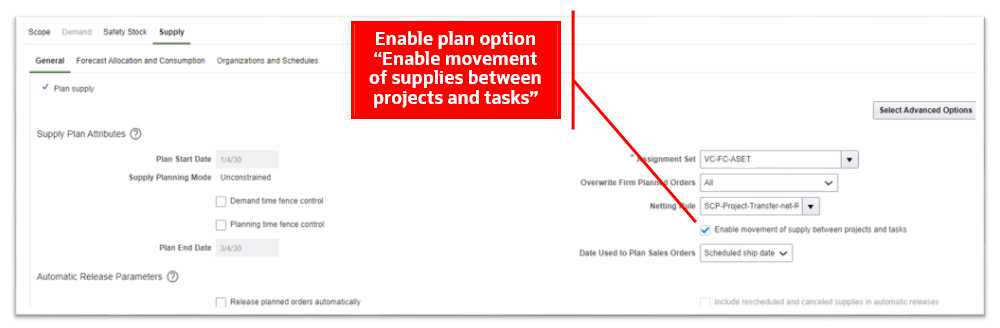

オプト・インを有効にした後、次のステップを実行して、プロジェクトおよびタスクを含むプランニング属性によって予測の消費を開始します。
  1. 制約なしの供給プランまたは需要と供給プランを作成します
  2. プロジェクト・グループ、プロジェクトおよびタスク・プランニング属性を使用して属性ベースのネッティング・ルールを割り当てます
  3. 「供給」タブの「一般」サブタブで、「プロジェクトとタスク間の供給の移動可能」オプションを選択します
  4. プランを実行します
  5. プロジェクト供給をOracle Cloud SCMに転送する推奨をリリースします

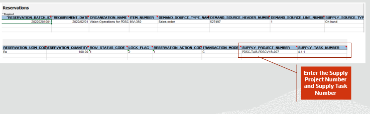

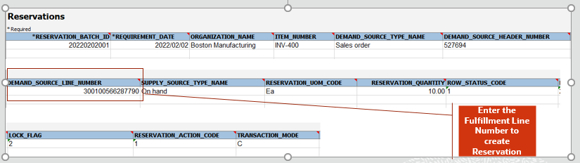

在庫予約ファイルベースのデータ・インポートを使用したプロジェクト・オーダーに対する共通在庫の予約
在庫予約ファイルベースのデータ・インポート(FBDI)テンプレートを使用してプロジェクト・ベースのオーダー予約を一括で作成する場合は、これらの予約において共通の手持残高を考慮する機能が必要です。これまでは、FBDIテンプレートを使用して予約をインポートする場合、予約プロセスにおいて、明確な指定がある手持資材のみが考慮されていました。つまり、プロジェクト・ベースの需要の予約では、共通資材の使用が有効になっている場合でも、その資材の共通手持残高は考慮されませんでした。
現在は、FBDIテンプレートを使用してプロジェクト・ベースのオーダー予約をインポートする際に、共通の手持商品の使用が許可されている場合、予約プロセスではまずプロジェクト資材に対して予約されます。プロジェクト指定の資材について十分な手持がない場合は、共通の手持残高に対して予約されます。
プロジェクト・ベースの販売オーダーを予約するためのサンプル・テンプレートの一部を次に示します。
プロジェクト・ベースのオーダーをプロジェクトおよび共通在庫に自動的に予約する在庫予約FBDIテンプレート
この機能により、在庫予約FBDIテンプレートを使用して多数の予約をインポートする際に、プロジェクト指定の手持資材および共通手持資材の両方をより効率的に使用できます。

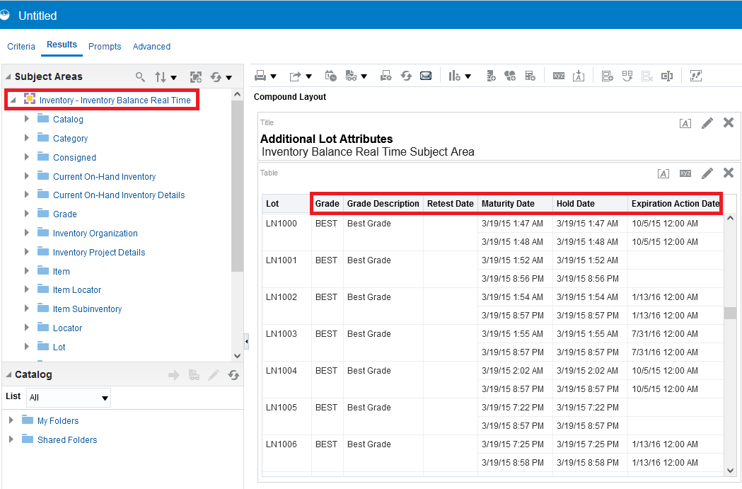

OTBIの在庫サブジェクト領域での追加のロット列の表示
資材管理プロセスをモニターするために、Oracle Transactional Business Intelligence (OTBI)で、Oracle Fusion Cloud Inventory Managementからのリアルタイム・トランザクション・データを使用してアドホック・レポートを作成できます。この更新では、「等級」、等級摘要、「再テスト日」、「満期日」、「保留日」および「失効処理日」列が、在庫残高リアルタイムおよび在庫トランザクション・リアルタイム・サブジェクト領域の「ロット」ディメンションで使用できるようになりました。
在庫残高リアルタイム・サブジェクト領域
これらの列は、ロット管理資材の追加レポート機能を提供します。
デモを見る
有効化のステップ
新規サブジェクト領域は、既存のレポートに追加するか、新規レポートで使用することで利用できます。レポートの作成および編集の詳細は、分析およびレポートの作成および管理のブック(「Oracle Help Center」→目的のアプリケーション・サービス領域→「Books」→「Administration」)を参照してください。
ヒントと考慮事項
既存のレポートに新しい「等級」、等級摘要、「再テスト日」、「満期日」、「保留日」および「失効日」列を追加したり、これらの新しい列を使用する新しいレポートを作成できます。
レポートの作成および編集の詳細は、Oracle Help Centerの『Oracle SCM Cloud: 分析とレポートの作成および管理』ガイドを参照してください。

在庫属性トランザクション要求RESTリソースの使用
プロジェクト需要またはスケジュールの変更により、プロジェクト全体で貸借不一致の供給が残る場合があります。プロジェクトの期限を確実に守れるように、プロジェクト間で商品を再割当することを推奨する外部プロジェクト・プランニング・システムを使用している場合は、手持残高のプロジェクト指定をすばやく調整する機能が必要になります。在庫属性トランザクションRESTリソースを使用して、手持商品のプロジェクトおよびタスク割当を更新できるようになりました。
在庫属性トランザクション要求RESTリソースでは、組織、品目、数量、単位、ソース・プロジェクトおよびタスク、搬送先プロジェクトおよびタスクを指定する必要があるのみです。その後、Oracle Fusion Cloud Inventory ManagementではFIFO論理を使用して、指定した数量をソース・プロジェクトおよびタスクから搬送先プロジェクトおよびタスクに移動します。さらに、在庫属性トランザクション要求RESTリソースでは、共通資材のプロジェクトおよびタスク指定への移動、およびプロジェクト資材の共通指定への移動がサポートされています。
在庫属性トランザクション要求RESTリソースを使用すると、外部プロジェクト・プランニング・システムからのプロジェクト転送推奨を迅速かつ簡単に実行できます。

ファイルベースのデータ・インポートを使用した未リリース・オーダーの予約
予期しない緊急事態または自然災害により、需要を満たすために手持数量が短期間で必要な数量を大幅に下回るか、場合によってはゼロになる需要の増加が発生する可能性があります。このような場合は、オーダーを倉庫にリリースする前に、優先度の高いオーダーに対して供給を予約する方法が必要です。これまでは、「予約およびピックの管理」ページを使用してこれらの予約を手動で作成する必要がありましたが、ファイルベースのデータ・インポート・プロセスを使用してこれらの予約を作成できるようになりました。
FBDIを使用して未リリースの販売オーダーの予約を作成するサンプル・テンプレートの一部を次に示します。
予約FBDIテンプレートを使用した未リリースの販売オーダーの予約の作成
この機能は、手持数量が予期せず不足した場合に、受入供給の大規模な予約を多めに作成するために役立ちます。 予期しない変更を管理するために、オーダーを倉庫にリリースする前に優先度の高い需要に対して供給を予約することで、サプライ・チェーンを効率的かつ事前に計画できるようになりました。その結果、履行プロセスの管理が強化されました。
デモを見る
有効化のステップ
この機能を有効にするために何もする必要はありません。
ヒントと考慮事項

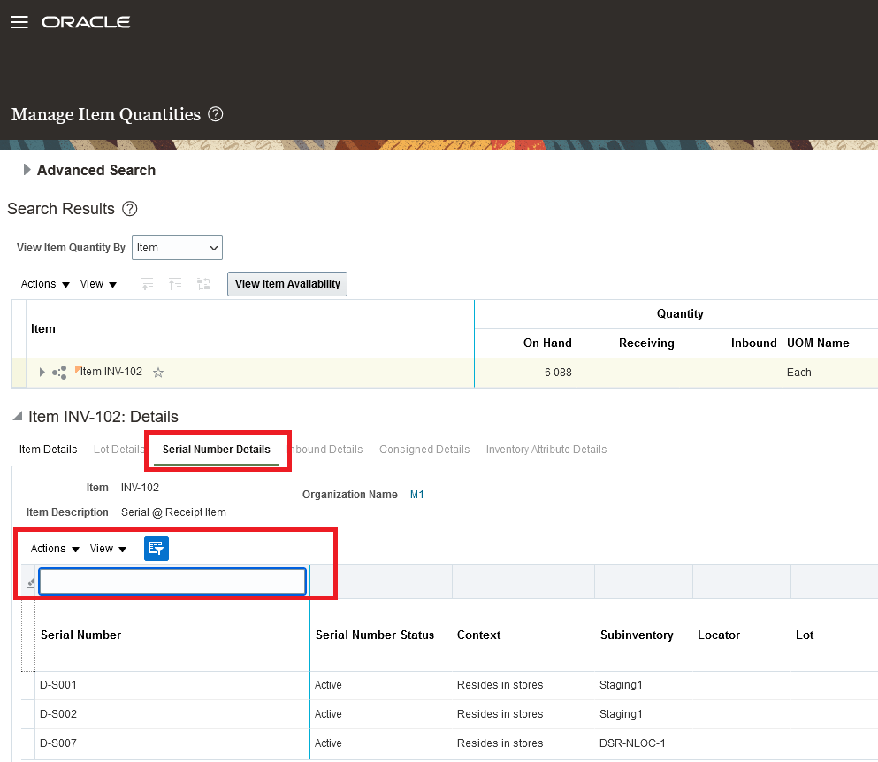

「品目数量の管理」での例による問合せを使用したシリアル番号の検索
「品目数量の管理」ページを使用して手持数量をレビューする場合、特定のシリアル番号の詳細を検索して検証するための効率的な方法が必要です。「品目数量の管理」ページで検索を実行した後に、「シリアル番号詳細」タブ内で例による問合せを使用して、特定のシリアル番号を迅速かつ簡単に検索できます。
「品目数量の管理」での例による問合せ
この機能を使用すると、一部または完全なシリアル番号を使用して「シリアル番号詳細」タブを検索できるため、特定のシリアル番号または類似したシリアル番号のグループを迅速に検索できます。
デモを見る
有効化のステップ
ヒントと考慮事項
「品目数量の管理」ページの「シリアル番号詳細」タブでシリアル番号情報を検索する必要がある場合は、この機能の使用を検討してください。

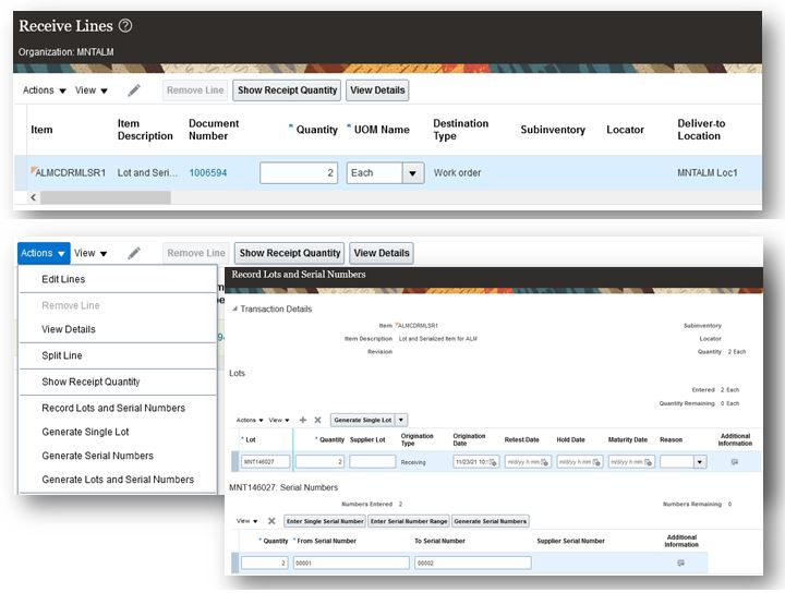

作業オーダー配賦先受入のロットおよびシリアル番号の取得
特定の作業オーダーで調達された商品の受入の際に、その商品の特定のロットおよびシリアル情報を取得する機能が必要となる場合があります。たとえば、資産トラッキング済の会社機材の修理を実行しているときに、主要コンポーネントを交換する必要があることに気付いたとします。購買依頼を送信し、その商品を、修理の実行のために使用する作業オーダー専用として指定します。この主要コンポーネントはシリアル管理されており、修理する機器は資産トラッキング済であるため、その交換を反映して資産階層が更新されるように、ベンダーから部品が届いたときにそのシリアル番号を取得する機能が必要となります。標準および検査ベースの受入の棚入時または倉庫受入での直送受入の受入時に、作業オーダー配賦先受入で商品のロットまたはシリアル番号情報を取得できるようになりました。その後、ロットおよびシリアル情報は、品目について資産トラッキングが有効になっている場合はOracle Fusion Cloud Installed Baseに、品目の系図トラッキングが有効になっている場合は製品系図に渡されます。
この機能の主な拡張機能は次のとおりです。
  • 「受入明細」および「棚入明細」ページで、作業オーダー配賦先受入のロットおよびシリアル番号を取得します。
  • 特定のロットおよびシリアル番号がある作業オーダー配賦先購買オーダーの受入を返品または訂正します。受入で「受入の返品」および「受入の訂正」ページを使用する必要があります。
  • ロットおよびシリアル番号を、在庫管理の「トランザクション履歴の表示」ページで表示します。
受入明細
その他の主な機能拡張には次のようなものがあります。
  • 「製造」および「保守」ページから外注加工品目を返品または訂正します。

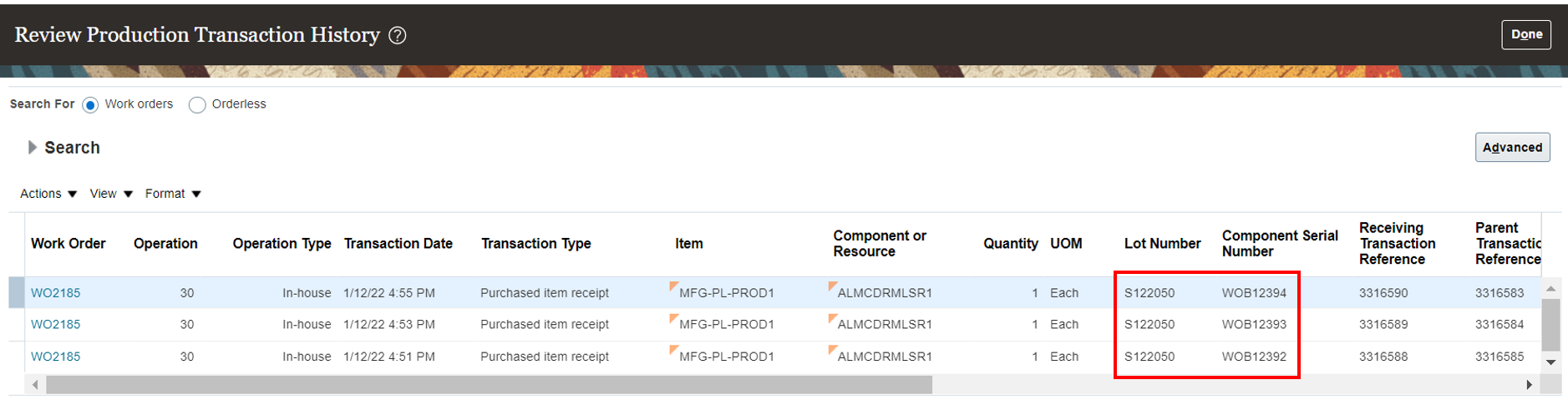

  • 製造および保守の「生産トランザクション履歴のレビュー」および「保守トランザクション履歴のレビュー」ページで、手動で調達した品目の作業オーダー配賦先受入のロットおよびシリアル番号を表示します。
生産トランザクション履歴のレビュー
この機能により、作業オーダー配賦先受入のロットおよびシリアル情報を取得し、そのデータを各導入ベースおよび系図レコードに自動的に関連付けて、より正確かつ効率的な資産追跡が可能になります。これは、ロットおよびシリアル番号に基づく資産の効率的な保守に役立ちます。
デモを見る
有効化のステップ
この機能を有効にするには、オプト・インUIを使用します。手順は、この文書の「新機能のオプションの取込み」の項を参照してください。

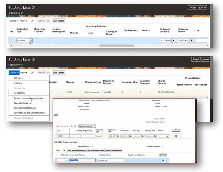

費用配賦先受入のロットおよびシリアル番号の取得
費用ベースの購入を受け入れた場合、商品のロットまたはシリアル番号情報の取得が必要となる場合があります。たとえば、倉庫のために新しいフォークリフトを調達する場合、会計上は貸借対照表で企業資産として保持することになります。標準および検査ベースの受入の棚入時または倉庫受入での直送受入の受入時に、費用配賦先受入で商品のロットまたはシリアル番号情報を取得できるようになりました。その後、ロットおよびシリアル情報は、品目について資産トラッキングが有効になっている場合はOracle Fusion Cloud Installed Baseに、品目の系図トラッキングが有効になっている場合は製品系図に渡されます。
  • 購買オーダーおよび転送オーダーの「受入明細」および「棚入明細」ページで、費用配賦先受入のロットおよびシリアル番号を取得します。
  • 特定のロットおよびシリアル番号がある費用配賦先購買オーダーの受入を返品または訂正します。
  • 資産ライフサイクル管理における資産および系図トラッキング品目の資産の作成を自動化します。
棚入明細
この機能により、費用配賦先受入のロットおよびシリアル情報を取得し、そのデータを各導入ベースおよび系図レコードに自動的に関連付けて、より正確かつ効率的な資産追跡が可能になります。

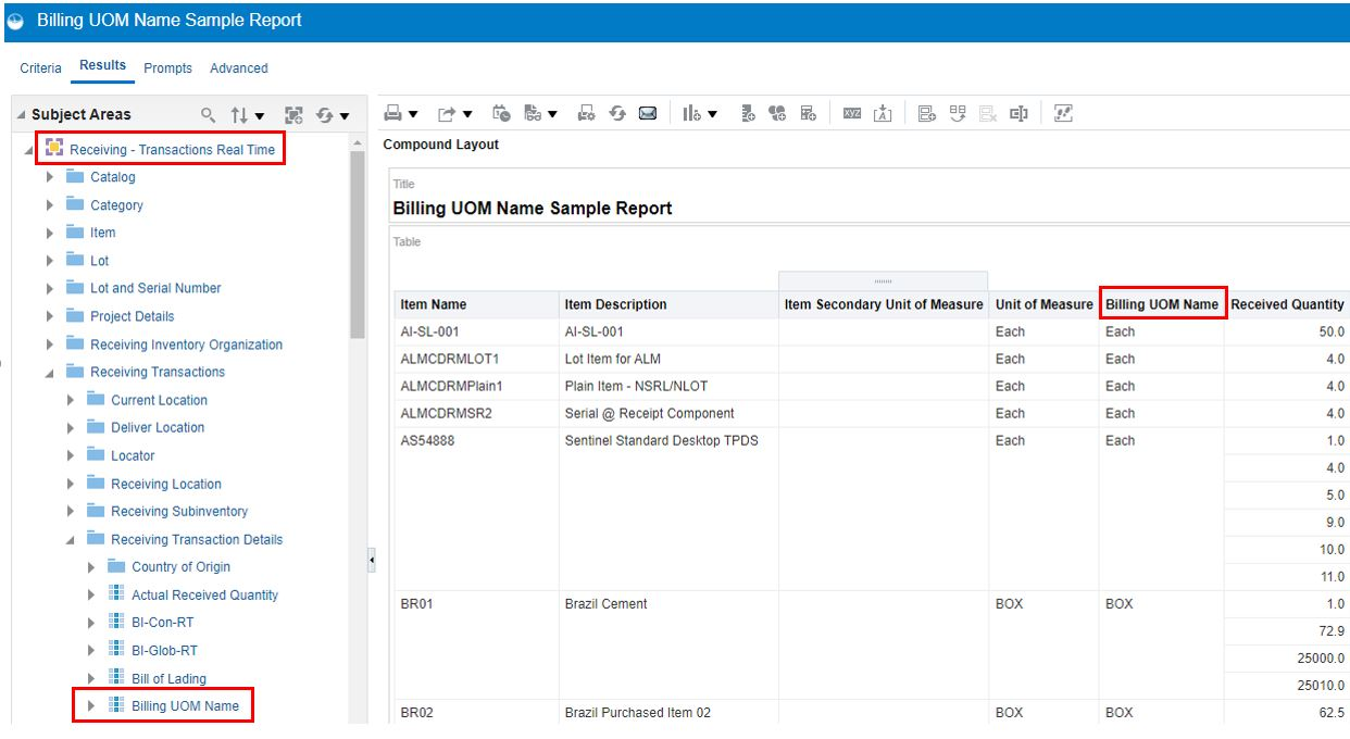

OTBIの受入トランザクション・サブジェクト領域での請求単位名列の表示
資材管理プロセスをモニターするために、Oracle Transactional Business Intelligence (OTBI)で、Oracle Fusion Cloud Inventory Managementからのリアルタイム・トランザクション・データを使用してアドホック・レポートを作成できます。この更新では、請求単位名列が「受入トランザクション詳細」サブジェクト領域の「受入 - トランザクション・リアルタイム」ディメンションで使用できるようになりました。
「受入 - トランザクション・リアルタイム」サブジェクト領域
この列には、二重単位管理品目に使用される請求単位の追加レポート機能があります。
有効化のステップ
ヒントと考慮事項
新規の請求単位名フィールドを既存のレポートに追加することも、この新規列を使用する新規レポートを作成することもできます。レポートの作成および編集の詳細は、Oracle Help CenterのOracle Supply Chain Management Cloud: 分析とレポートの作成および管理ガイドを参照してください。

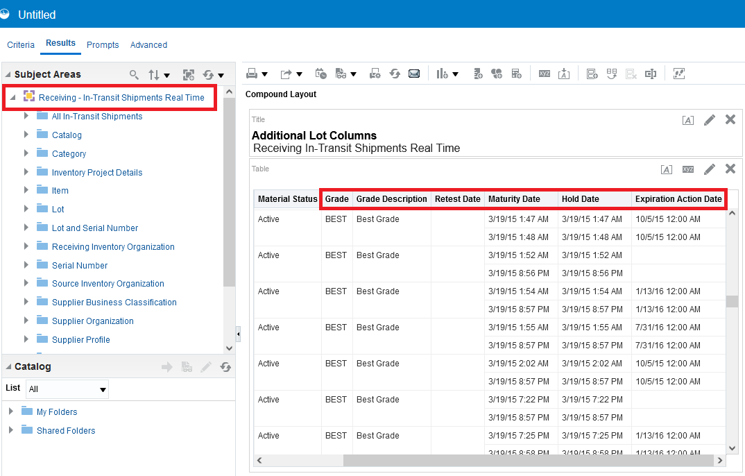

OTBIの受入サブジェクト領域での追加のロット列の表示
資材管理プロセスをモニターするために、Oracle Transactional Business Intelligence (OTBI)で、Oracle Fusion Cloud Inventory Managementからのリアルタイム・トランザクション・データを使用してアドホック・レポートを作成できます。この更新では、「等級」、等級摘要、「再テスト日」、「満期日」、「保留日」および「失効処理日」列が、次の受入サブジェクト領域の「ロット」ディメンションで使用できるようになりました: 「移動中事前出荷通知リアルタイム」、「移動中組織間在庫転送リアルタイム」、「移動中出荷リアルタイム」および「トランザクション・リアルタイム」。
「受入 - 移動中出荷リアルタイム」サブジェクト領域
デモを見る
有効化のステップ
ヒントと考慮事項
既存のレポートに新しい「等級」、等級摘要、「再テスト日」、「満期日」、「保留日」および「失効日」列を追加したり、これらの新しい列を使用する新しいレポートを作成できます。レポートの作成および編集の詳細は、Oracle Help Centerの『Oracle SCM Cloud: 分析とレポートの作成および管理』ガイドを参照してください。

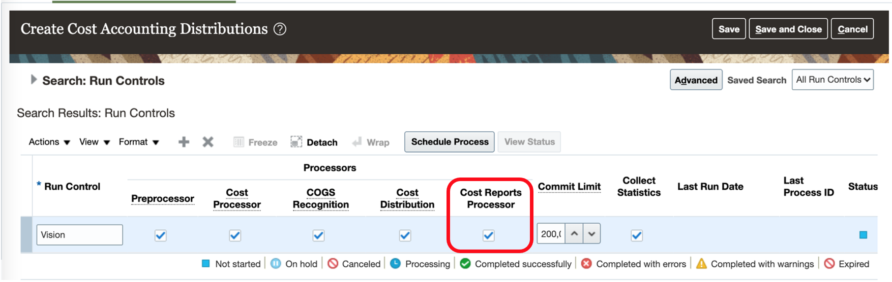

大規模な在庫評価サブジェクト領域を使用するには、「原価会計配分の作成」プロセスの実行時に、原価レポート・プロセッサを実行していることを確認してください。原価レポート・プロセッサを実行するには、実行管理で「原価レポート・プロセッサ」チェック・ボックスを選択します。
原価レポート・プロセッサ
主なリソース
  • 『Oracle SCM Cloud Supply Chain Cost Managementの使用』ガイド(Oracle Help Centerからアクセスできます)
  • 『Oracle SCM Cloudの使用: SCMのトランザクション・ビジネス・インテリジェンスのサブジェクト領域』ガイド(Oracle Help Centerからアクセスできます)。
  • 『Oracle SCM Cloudの使用: SCMの分析とレポートの作成および管理』ガイド(Oracle Help Centerからアクセスできます)。

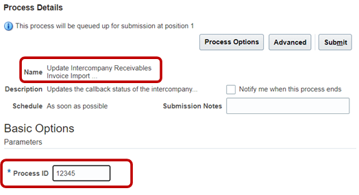

拡張されたスケジュール済プロセスを使用した会社間売掛/未収金請求書のインポート・ステータスの更新
既存の自動インボイスのインポート・スケジュール済プロセスが拡張され、会社間請求書の処理中のパフォーマンスが向上しています。自動インボイスのインポート・スケジュール済プロセスによって、新しい「会社間売掛/未収金請求書インポート詳細の更新」要求が自動的にトリガーされ、最新の請求書データが売掛/未収金からインポートされ、財務オーケストレーション・タスクが更新されます。
場合によっては、売掛/未収金で会社間請求書が作成されるものの、財務オーケストレーションUIに最新情報が反映されないことがあります。スケジュール済プロセス「会社間売掛/未収金請求書インポート詳細の更新」を手動で実行して、売掛/未収金請求書インポート・ステータスを更新できるようになりました。「プロセス詳細」ウィンドウで、関連する自動インボイスのインポート・プロセスIDを入力します。
会社間売掛/未収金請求書インポートの更新
この機能によって会社間売掛/未収金インポート・プロセスが強化され、大量のトランザクションを処理する際のパフォーマンスが向上します。
有効化のステップ

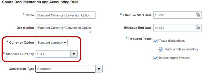

会社間フローの価格設定基準としての標準通貨の構成
この追加の標準通貨オプションにより、現地通貨に関係なく、標準通貨で会社間請求書を生成するように文書ルールおよび会計基準を構成できるようになりました。
次のスクリーンショットは、この機能を示しています。
「文書ルールおよび会計基準の作成」ダイアログ
「文書ルールおよび会計基準の作成」ウィンドウで、通貨オプションとして「標準通貨」を選択します。開いた「標準通貨」ドロップダウンで、標準通貨として設定する通貨を選択します。
企業は、外国為替エクスポージャに対するリスクを軽減する必要があります。換算レートの変動に関連するリスクを回避する方法の1つは、現地通貨に関係なく、標準通貨で会社間請求書を生成することです。「文書ルールおよび会計基準の管理」UIが拡張され、財務フローに対して選択された通貨で会社間請求書を生成する「標準通貨」通貨オプションが追加されました。
有効化のステップ

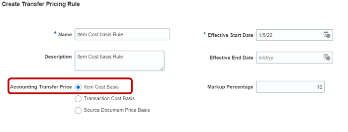

会社間トランザクションの価格設定基準としての現在の品目原価の使用
振替価格設定ルールで振替価格を「品目原価基準」に設定して、品目の現在の原価に基づいて会社間トランザクションを処理します。出荷時には、会社間トランザクションの振替価格計算において品目原価が考慮されます。
「振替価格設定ルールの管理」ページで、「処理」をクリックし、レコードを作成、挿入または訂正するオプションのいずれかを選択します。開いたダイアログで、「会計振替価格」を「品目原価基準」に設定します。
「振替価格設定ルールの作成」ダイアログ
特定のビジネス・シナリオでは、現在の品目原価に基づいて値入れ率を定義して、販売者が会社間トランザクションで利益を得ることができるようにする必要があります。「振替価格設定ルールの管理」UIに、会社間トランザクションの財務フローを編成するときに振替価格を決定するための「品目原価基準」オプションが追加されています。
有効化のステップ
ヒントと考慮事項
会計振替価格設定オプション「品目原価基準」は、財務フローの最初のノードにのみ適用されます。
