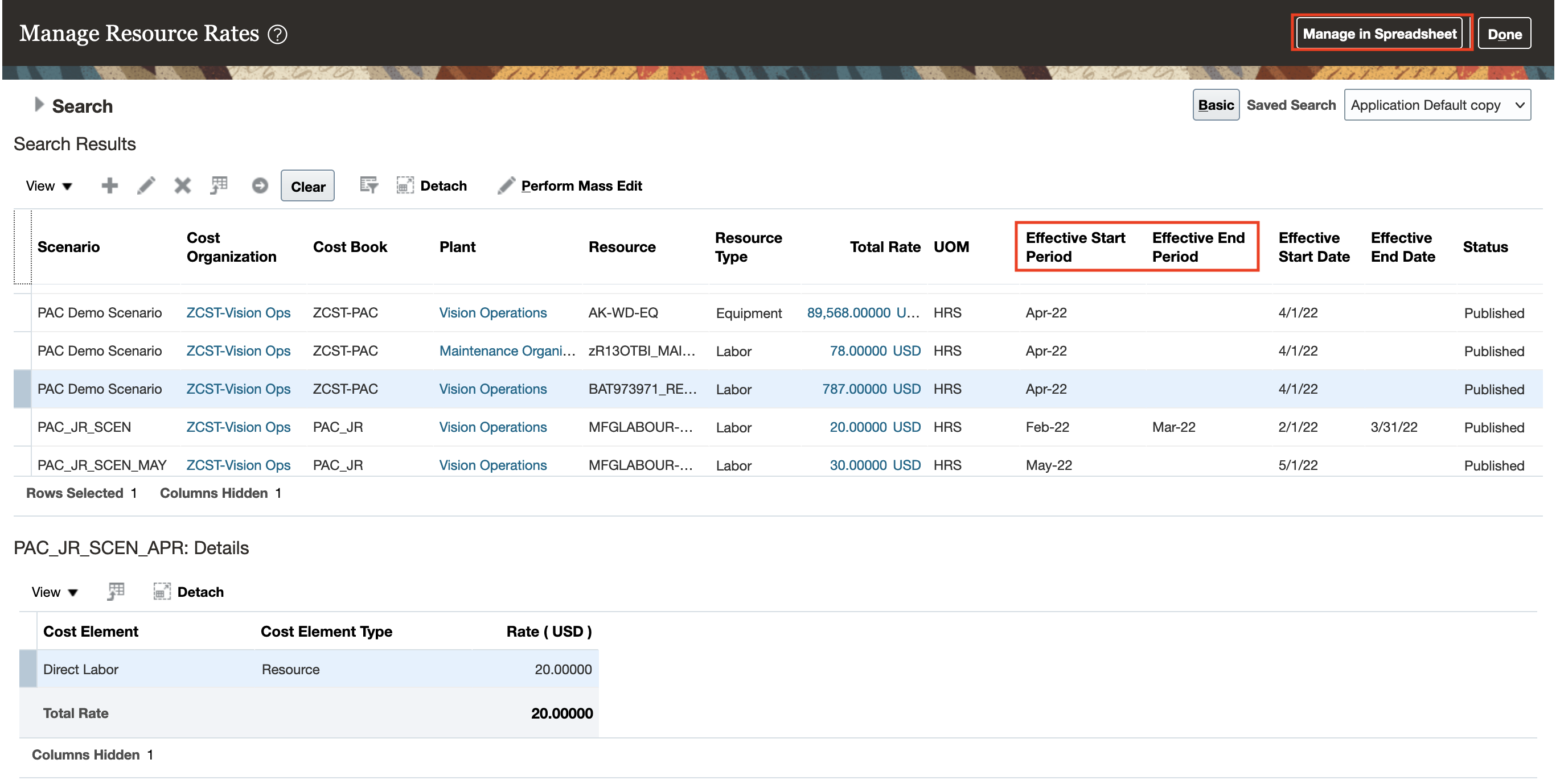

    5. 原価管理
        1. 期間平均原価計算を使用した在庫の評価

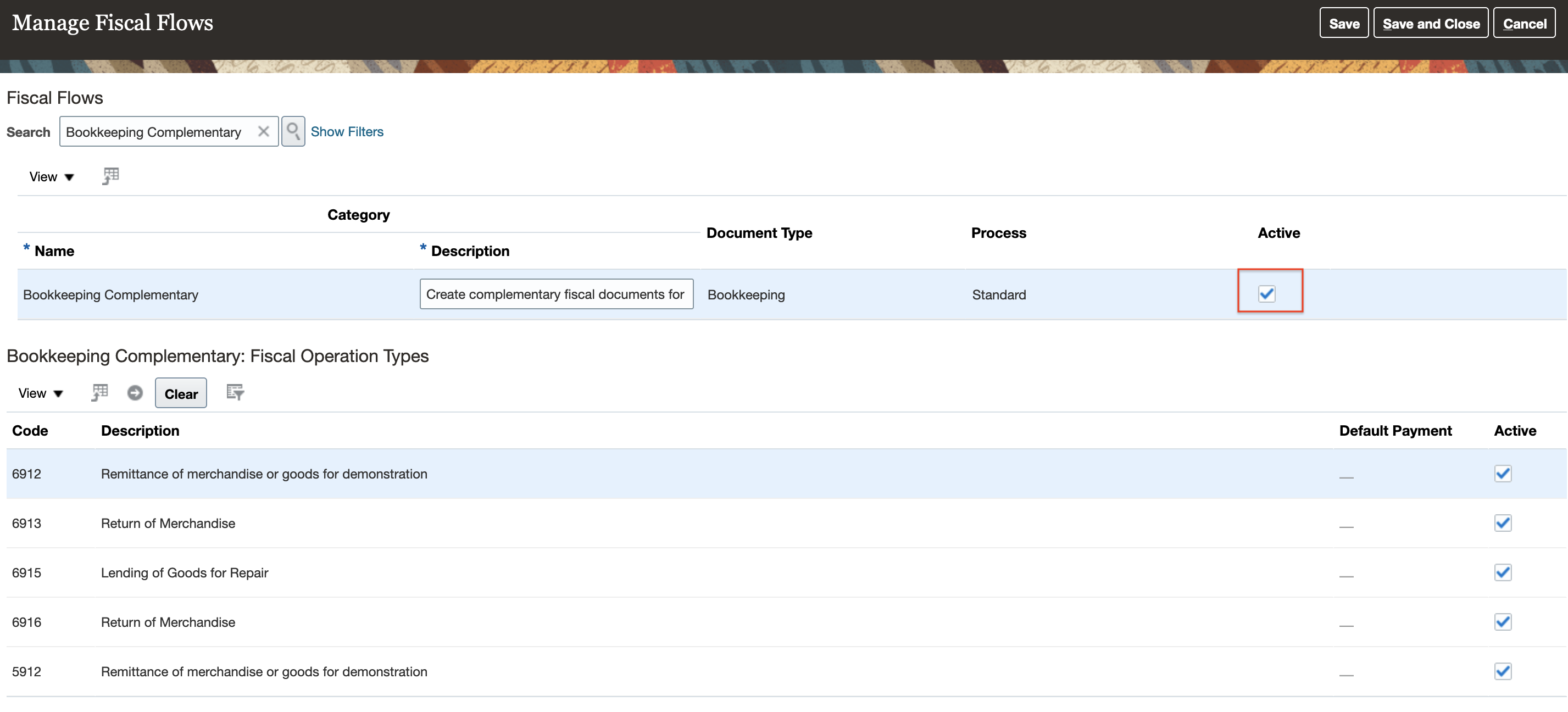

    6. 会計文書取得
        1. 経理会計文書に対する補完会計文書の処理

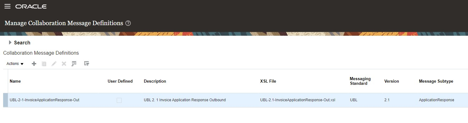

サプライヤへのUBL PEPPOL請求書応答の送信
新しい事前定義済メッセージ定義UBL-2-1-InvoiceApplicationResponse-Outを使用して、否認済請求書の詳細をUBL PEPPOL形式でサプライヤに送信します。
「調達-支払」ビジネス・プロセスを有効にして、関連付けられた文書「請求書確認 - アウトバウンド」を交換します。
このメッセージ定義を取引先に対するアウトバウンド・コラボレーション・メッセージとして設定し、「コラボレーション・メッセージング」作業領域の「サプライヤB2B構成の管理」タスクを使用して、取引先および「請求書確認 - アウトバウンド」文書をサプライヤに関連付けます。
UBL-2-1-InvoiceApplicationResponse-Outメッセージ定義

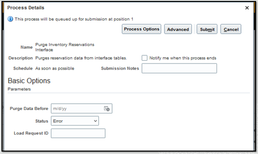

在庫予約インタフェースのパージ
大量のオーダーをサポートするために大量の在庫予約をロードする場合、1つの単純なデータ入力ミスが数千の明細に複製される可能性があります。このエラーを捕捉するのが明細の処理前であっても処理後であっても、誤ったデータを含む多数の明細をすばやく削除する方法が必要です。現在は、予約インタフェースのパージ・プロセスを実行して、INV_RESERVATIONS_INTERFACE表からデータをパージできます。このプロセスには、パージするレコードを適切に選択するための3つの使用可能なパラメータが含まれています。最初のパラメータ「次より前のデータをパージ」は、指定した日付より前に作成されたレコードをパージします。2番目のパラメータ「ステータス」を使用すると、エラー、待ち状態またはすべてのレコードをパージできます。最後に、3番目のパラメータ「ロード要求ID」を使用すると、特定のファイルベース・データ・インポート(FBDI)ロードのレコードをパージできます。
この機能を使用すると、Oracle Fusion Cloud Inventory Managementの予約インタフェース表から不要または無関係な予約レコードを迅速かつ効率的に消去できます。
有効化のステップ
この機能を有効にするために何もする必要はありません。
ヒントと考慮事項
「次より前のデータをパージ」、「ステータス」および「ロード要求ID」パラメータを使用して、予約インタフェースをパージできます。
「在庫予約インタフェースのパージ」スケジュール・プロセス
このスケジュール・プロセスには次のパラメータがあります。
  • 次より前のデータをパージ: この日付より前に作成された予約インタフェースのレコードをパージします。
  • ステータス: エラー、待ち状態、またはエラーと待ち状態の両方のレコードをパージします。
  • ロード要求ID: 特定のロード要求のレコードをパージします。これは、予約FBDIを使用してロードされたレコードに適用されます。

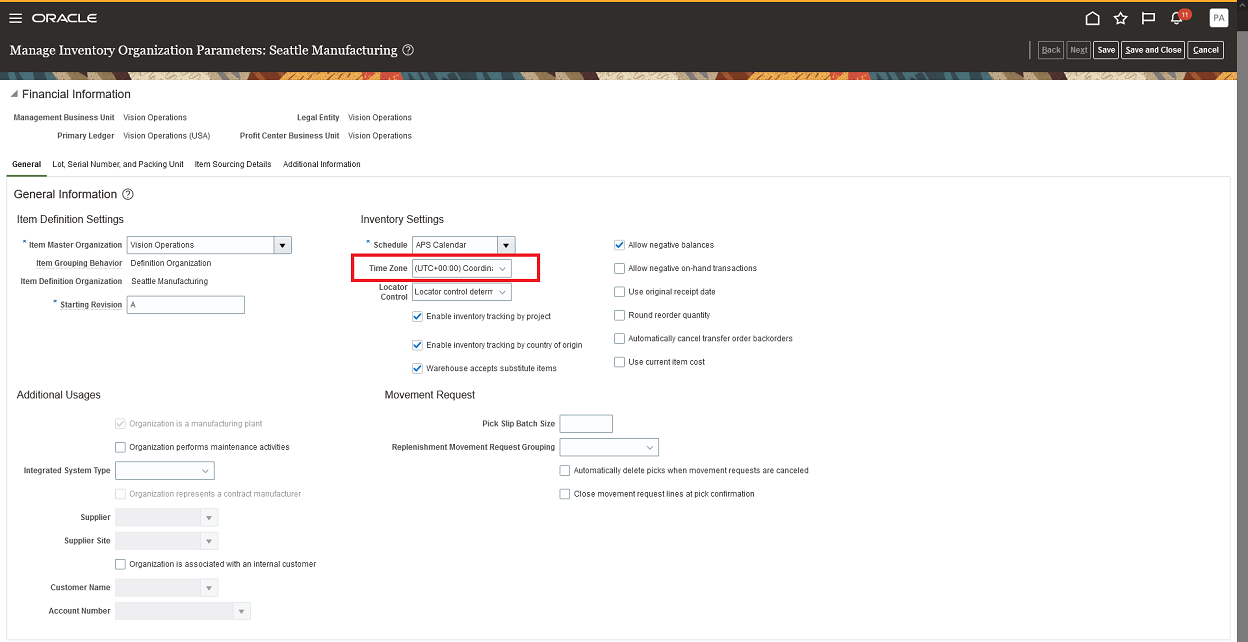

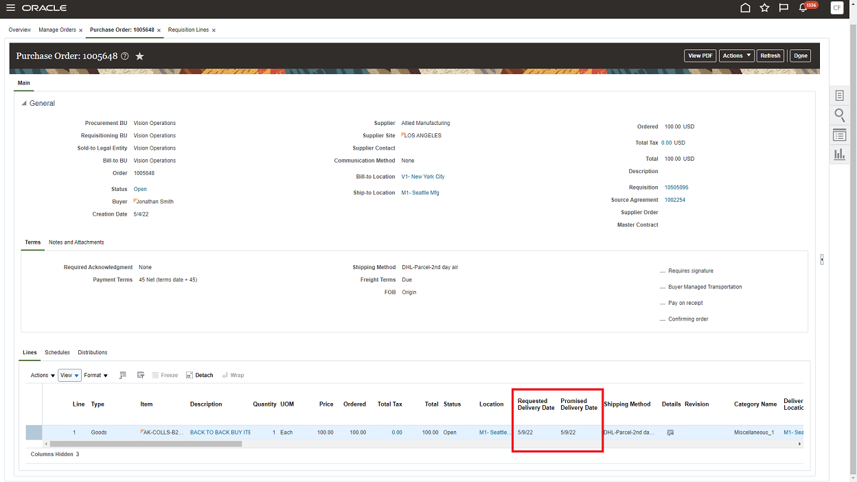

サプライ・チェーン需要の履行時における搬送先在庫組織のタイム・ゾーンの使用

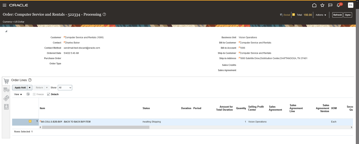

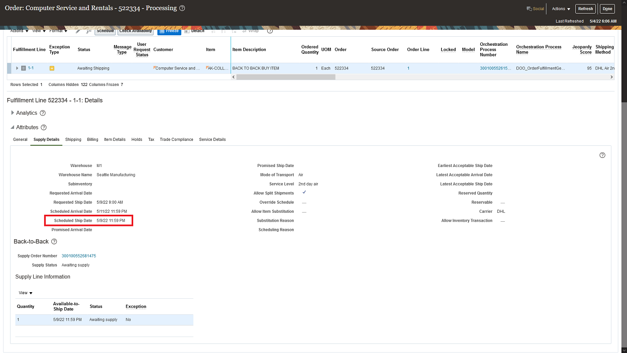

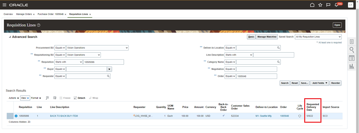

搬送事業所および出荷事業所のローカル・タイム・ゾーンを導出するために、在庫組織定義に指定されたタイム・ゾーンを使用します。この機能により、Oracle Order Managementのバック・トゥ・バック販売オーダー、Oracle Supply PlanningおよびOracle Manufacturingは、搬送先および出荷先組織のタイム・ゾーンで、要求搬送日または出荷日を調達に通信できます。さらに、Min- MaxプランニングおよびPAR補充をソースとする購買依頼が、在庫組織に関連付けられたタイム・ゾーンで作成されるようになりました。これにより、購買依頼の要求日が、アップストリーム・アプリケーションの搬送先組織で指定されたタイム・ゾーンに従って過去の日付でないことが保証されます。
この機能を使用すると、外部アプリケーションからの購買要求の要求日とUIで手動で入力した日付が検証され、搬送先組織のタイム・ゾーンの現在の日付に従って過去の日付でないことが確認されます。また、関連する購買オーダーの搬送日および出荷日は、出荷先事業所のローカル・タイム・ゾーンを反映します。
次のスクリーン・キャプチャは、バック・トゥ・バック購買依頼および購買オーダー明細の機能を示しています。
供給倉庫と同じタイム・ゾーンで入力されたバック・トゥ・バック販売オーダー
販売オーダー履行ビューの供給詳細では倉庫タイム・ゾーンでスケジュール出荷日を表示
バック・トゥ・バック購買依頼明細では搬送先事業所のローカル・タイム・ゾーンで要求搬送日を表示
バック・トゥ・バック購買依頼明細の購買オーダーでは、出荷先事業所ローカル・タイム・ゾーンで要求搬送日と約束搬送日を表示

「設定および保守」→在庫組織の管理→在庫組織パラメータの管理で、在庫組織のタイム・ゾーンを定義します。
組織パラメータの管理

  • 購買依頼インポート・プログラム(FBDIまたは購買要求Webサービス)では、搬送先在庫組織のローカル・タイム・ゾーンに従って要求搬送日および要求出荷日が検証されます。在庫組織のタイム・ゾーンが定義されていない場合、プログラムではUTCゾーンとみなされます。REST APIおよびUIでは、要求搬送日のみがサポートされ、同じ方法で検証されます。
  • 要求搬送日は、購買依頼インポート・プログラムを使用して作成された、またはUIで手動で入力した購買依頼のデフォルトにもなります。デフォルトの日付は、搬送先在庫組織のタイム・ゾーンの現在の日付に、オフセット・プロファイルの日数(POR: 要求搬送日オフセット)を加えた日付です。

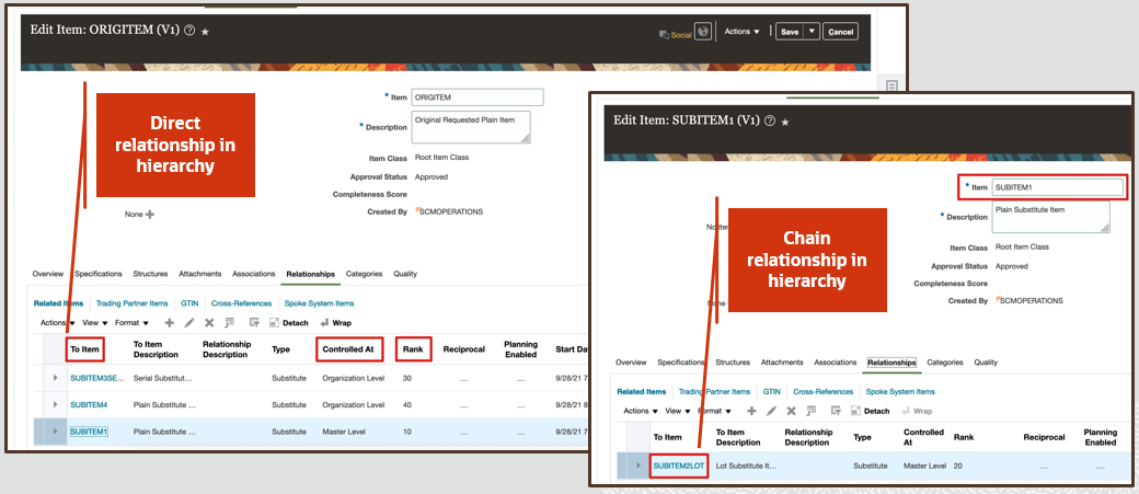

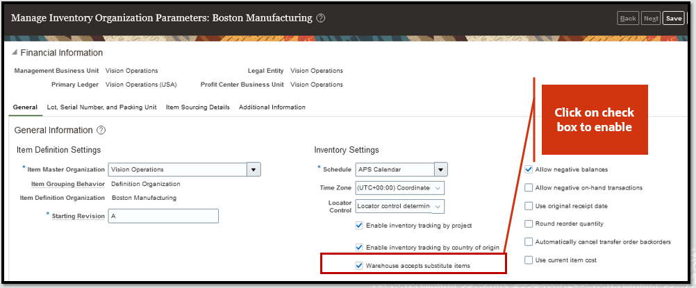

外部WMSまたは3PLにインタフェースされた転送オーダー明細の代替品目
需要の急増、サプライヤのバックオーダーおよび製品リコールは、使用可能な手持数量に重大な影響を及ぼす可能性があるイベントの一例です。このような状況では、社内需要を満たすための商品がすぐに不足する場合があります。しかし、要求された商品と同じ目的で使用できる代替商品が存在する場合があります。このような状況が発生した場合、外部実行システムを使用してオーダーを履行する場合でも、これらの代替商品を使用して業務を継続できるようにする必要があります。現在は、転送オーダー出荷明細を外部実行システムにインタフェースするときに、要求された商品を置換できます。
転送オーダーの履行時に代替品目を外部実行システムに送信できるため、より柔軟に社内オーダーを履行でき、不要な遅延なく業務を継続できます。

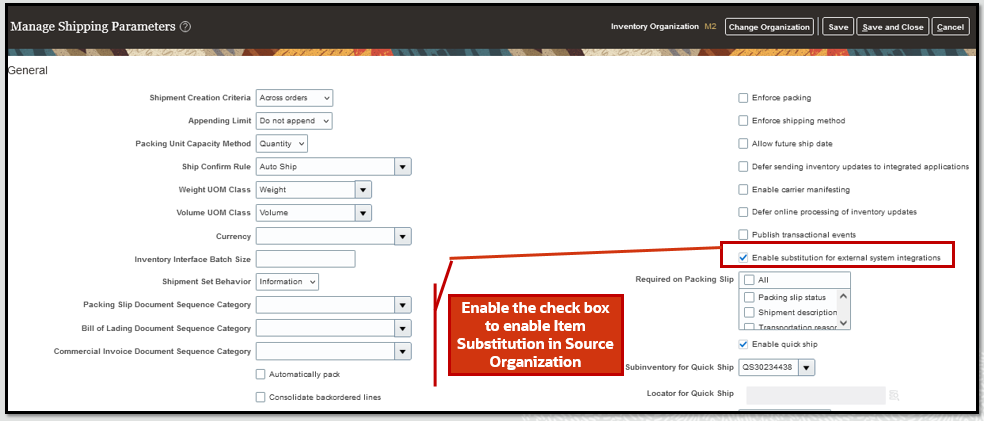

この機能を有効にすると、「出荷パラメータの管理」ページで新しい「外部システム統合の代替使用可能」チェック・ボックスを確認できます。
  1. 「設定および保守」作業領域で、「出荷パラメータの管理」タスクを選択します。
    • オファリング: 製造およびサプライ・チェーン資材管理
    • 機能領域: 出荷
    • タスク: 出荷パラメータの管理
  2. 組織を検索し、「外部システム統合の代替使用可能」チェック・ボックスを選択します。転送オーダーの需要を満たすために当初品目を使用できないときに、当初品目を代替品目に置き換える場合は、ソース組織に対してこのチェック・ボックスを有効にする必要があります。

  1. 「設定および保守」作業領域で、「在庫組織の管理」タスクを選択します。
    • 機能領域: 在庫管理
    • タスク: 在庫組織の管理
  2. 組織を検索し、「倉庫で代替品目を受入」チェック・ボックスを選択します。この選択は、転送オーダーの搬送先在庫組織と一致する必要があり、その組織が発行した転送オーダー明細の「品目代替の許可」チェック・ボックスが選択されている必要があります。

  2. 「関係」タブ、「関係品目」タブの順に選択します。
関係は、直接関係またはチェーン関係のどちらでも可能です。この場合、品目ORIGITEMには、3つの代替可能な品目との直接関係があり、SUBITEM1経由でSUBITEM2LOTとのチェーン関係もあります。関係はマスター・レベルまたは組織レベルのいずれかで定義されており、両方では定義できません。組織レベルで設定した場合、関係は転送オーダーのコンテキストの搬送先組織を参照します。マスター・レベルで設定した場合は、この関係が常に有効になります。階層のレベル内のランクによって、「出荷要求の生成」プロセスで品目が考慮される順序が決まります。この場合、品目SUBITEM2LOTのランクは明細内の2番目ですが、他の品目よりも階層が1レベル深いため、最後に考慮されます。タイプは常に「代替」です。また、関係を「相互」として定義して、双方向にすることもできます。
品目の編集: 品目関係の直接関係およびチェーン関係の設定

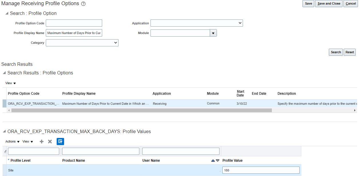

「費用受入トランザクション日の検証」機能を使用するには、「費用配賦先トランザクションを作成できる現在の日付より前の最大日数」プロファイル・オプションを有効にする必要があります。プロファイル値はサイトのプロファイル・レベルでのみサポートされます。
プロファイル・オプションを構成する方法は、次のとおりです。
  1. 「設定および保守」作業領域で、「受入プロファイル・オプションの管理」タスクに移動します。
  • 機能領域: 受入
  • タスク: 受入プロファイル・オプションの管理
  1. 「受入プロファイル・オプションの管理」ページで、「プロファイル表示名」フィールドに「費用配賦先トランザクションを作成できる現在の日付より前の最大日数」を入力し、「検索」をクリックします。
  2. サイトのプロファイル・レベルの「プロファイル値」フィールドに最大日数を入力して「保存」をクリックします。
受入プロファイル・オプションの管理

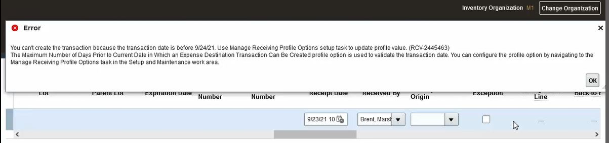

「費用受入トランザクション日の検証」機能では、受入ページ、受入インポートの受入ファイルベース・データ・インポート(FBDI)プロセスおよびREST/SOAPサービスから作成されたトランザクションを検証します。
指定した最大日数より前に搬送先タイプの受入トランザクションを費用として作成しようとすると、次のエラー・メッセージが表示されます。「トランザクション日が9/24/21より前であるため、トランザクションを作成できません。「受入プロファイル・オプションの管理」設定タスクを使用して、プロファイル値を更新してください。」受入インポートの受入FBDIを使用して作成された受入トランザクションの場合、受入インタフェースにエラー・メッセージが表示されます。RESTおよびSOAPサービスを使用して受入トランザクションを作成すると、サービス応答にエラー・メッセージが表示されます。どちらの場合も、トランザクション日を修正し、トランザクションを再処理できます。

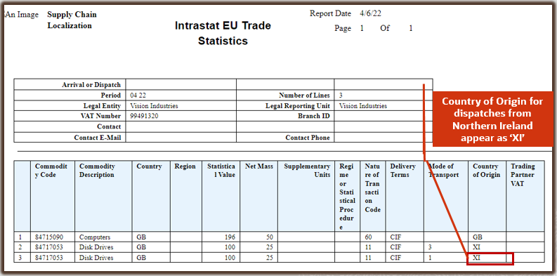

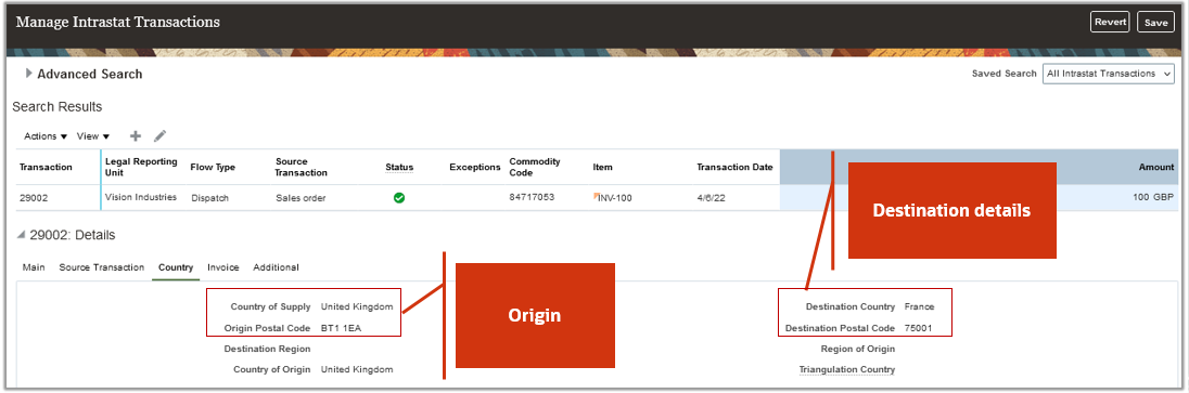

北アイルランドから欧州の国への販売オーダー発送トランザクションは、Intrastat回収によって収集されます。
北アイルランドからの販売オーダー発送トランザクション

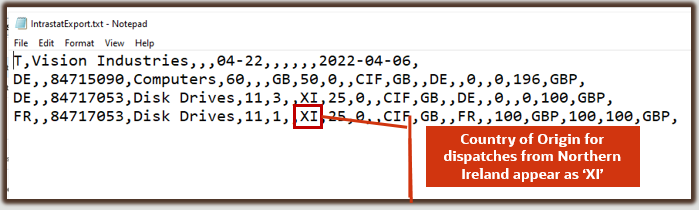

北アイルランドから欧州の国への前述の販売オーダー発送トランザクションについて、「Intrastat収集の印刷」レポートで「原産国」はXIと表示されます。
北アイルランドから欧州の国への前述の販売オーダー発送トランザクションについて、「Intrastat収集のエクスポート」プロセスによって生成されたCSVファイルで「原産国」はXIとして表示されます。

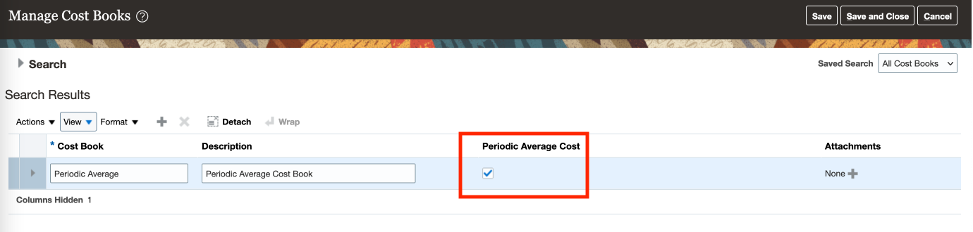

定期平均原価方法は、原価組織と原価台帳の組合せについてすべての品目に適用されます。期間平均原価計算の新しい原価台帳を作成するには、次のステップを実行します。
  1. 「設定および保守」作業領域で、製造およびサプライ・チェーン資材オファリングと「原価会計」機能領域を選択します。
  2. 「原価台帳の管理」をクリックします
  3. 「行の追加」をクリックします。
  4. 原価台帳名と摘要を入力します。
  5. 「期間平均原価」を選択します。
次の図は、「期間平均原価」オプションが選択された「原価台帳の管理」ページを示しています。
「原価台帳の管理」ページでの期間平均原価台帳の作成

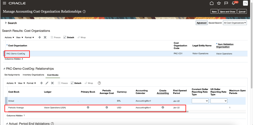

関係に関連付けられた元帳に応じて、原価台帳はプライマリ、セカンダリまたは元帳なしになります。元帳のない台帳は、分析目的でのみ使用されます。期間平均原価台帳に対してオープンできる期間は1つのみです。すべての期間終了検証を処理して現在の期間をクローズすると、次の期間をオープンできます。
次の図は、原価組織にマップされた期間平均原価台帳を示しています。
「会計原価組織関係の管理」ページで原価組織にマップされた期間平均原価台帳

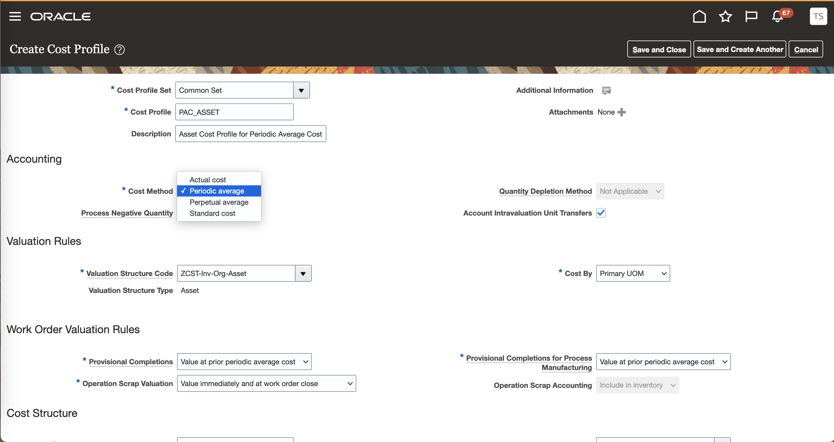

定期平均原価方法による原価プロファイルの作成
原価台帳および原価組織関係を作成したら、定期平均原価方法を使用して新しい原価プロファイルを作成する必要があります。
  2. 「原価プロファイルの管理」をクリックします。
  3. 「作成」をクリックします。
  4. すべての必須フィールドに入力します。
  5. 原価方法に「定期平均」を選択します。
  6. 「保存してクローズ」をクリックします。
すべての期間平均原価台帳品目で定期平均原価方法が選択されている必要があります。原価方法が定期平均の原価プロファイルのみが、期間平均原価台帳の「デフォルト原価プロファイル」ページおよび「品目原価プロファイル」ページに表示されます。期間平均原価は、原価組織または原価組織と在庫組織の組合せに対して計算および保守されます。このため、定期平均原価方法を使用して原価プロファイルにマップする評価体系は、原価組織または原価組織および在庫組織レベルのいずれかである必要があります。
次の図は、定期平均原価方法を使用した新規原価プロファイルを示しています。
原価プロファイルの作成ページの定期平均原価方法の原価プロファイル

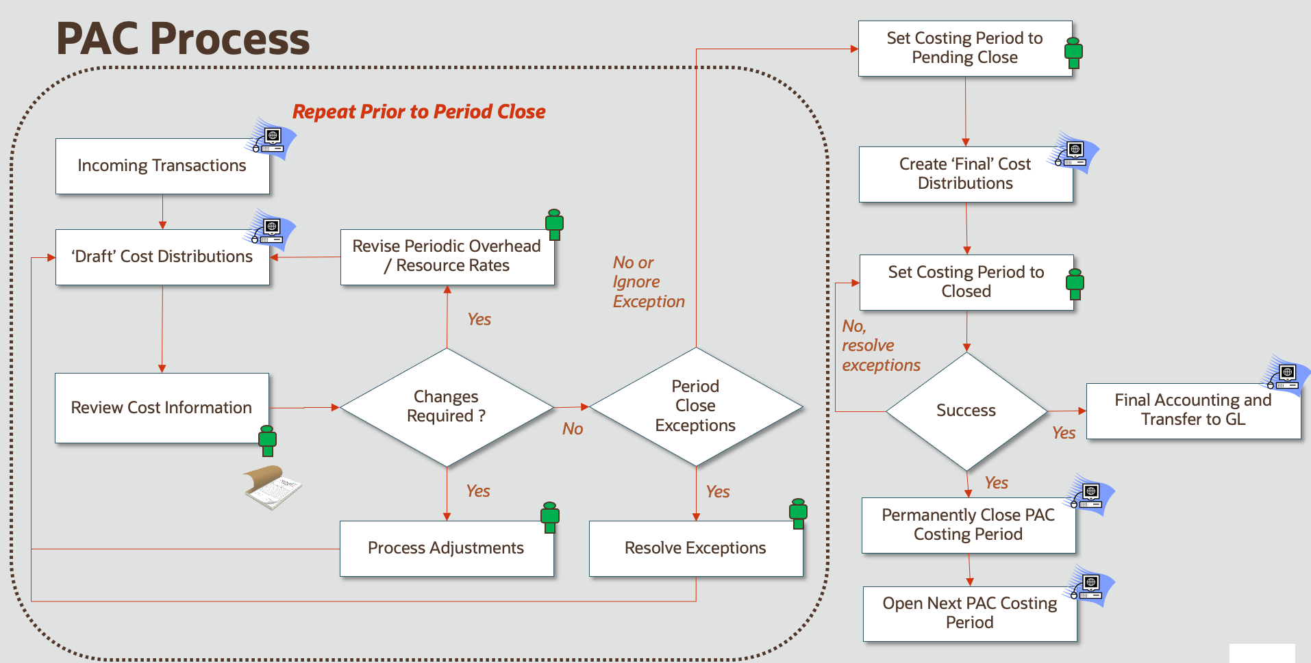

期間平均原価は、期間のすべての受入(所有原価トランザクションと呼ばれます)および調整を加算して計算されます。これらの期間平均原価は、原価を必要とするトランザクション(原価導出トランザクションと呼ばれます)に適用されます。
「原価会計配分の作成」プロセスは、原価組織、原価台帳および「オープン」または「クローズ待ち」ステータスの期間の組合せに対して実行します。「原価会計配分の作成」プロセスは、1つの期間で必要な回数だけ実行できます。プロセスの実行時に新しいトランザクションまたは新しいリソース・レートまたは間接費がある場合、既存のすべての原価計算および配分が破棄され、新しい原価および配分が作成されます。期間にクローズ待ちステータスがあると、新しい在庫トランザクションをOracle Cost Managementに転送できません。期間がクローズされると、すべての原価および配分が凍結され、「会計の作成」プロセスを実行してその期間の会計仕訳を作成できます。会計プロセスを実行できるのは、期間がクローズされた後のみです。
次の図は、期間平均原価計算のロジックを示しています。
期間平均原価を使用する場合の原価処理および期間終了処理

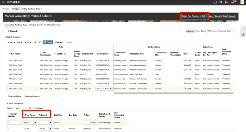

間接費ルール
期間平均原価計算では、期間費用を完全に配賦できるようツールと分析が提供されるため、完全な配賦の原価方法に従うことができます。会計期間中に変更できる間接費レートおよびリソース・レートを指定することで、完全な配賦が可能になります。「会計間接費ルールの管理」ページで、様々な種類のサプライ・チェーン・トランザクションに適用する間接費ルールを定義します。レートが有効になる期間を指定し、期間中いつでもレートを編集または削除できます。変更は、次回の原価プロセッサの実行時に処理されます。間接費配賦要約または詳細OTBIレポートを使用して、配賦された間接費をレビューし、期間がまだクローズされていない場合は間接費レートを変更できます。期間がクローズ済または最終クローズ済になると、間接費レートを変更できません。レートは次の期間に繰り越されます。一部のルールのレートを変更する場合は、新しい行を手動で挿入して新しい改訂を作成できます。または、「ルール改訂の一括作成」オプションを使用して、オープン期間内の特定の基準に一致するすべてのルールを変更できます。原価会計間接費ルールREST APIを使用して、期間平均原価台帳の間接費を管理することもできます。詳細は、『REST API for Supply Chain Management Cloud』ガイドの原価会計間接費ルールRESTエンドポイントに関する項を参照してください。
次の図は、期間平均原価台帳に有効な間接費ルールを示しています。
「会計間接費ルールの管理」ページの期間平均原価台帳の間接費ルール
リソース・レート
リソース・レートは、特定の期間から有効なシナリオを定義することで作成されます。原価組織、原価台帳および期間の組合せに対してシナリオを1つのみ作成でき、期間中いつでも編集できます。リソース配賦要約および詳細レポートを使用して、期間内に配賦されたリソース原価合計をレビューし、期間がクローズされていないかぎりリソース・レートを変更できます。リソース・レートは次の期間に自動的に使用可能で、新しいレートを公開するまで有効です。リソース・レートは、「スプレッドシートでの管理」機能を使用して作成および管理することもできます。
次の図は、期間平均原価台帳に対して作成されたリソース・レートを示しています。
期間平均原価計算用に公開されたリソース・レート

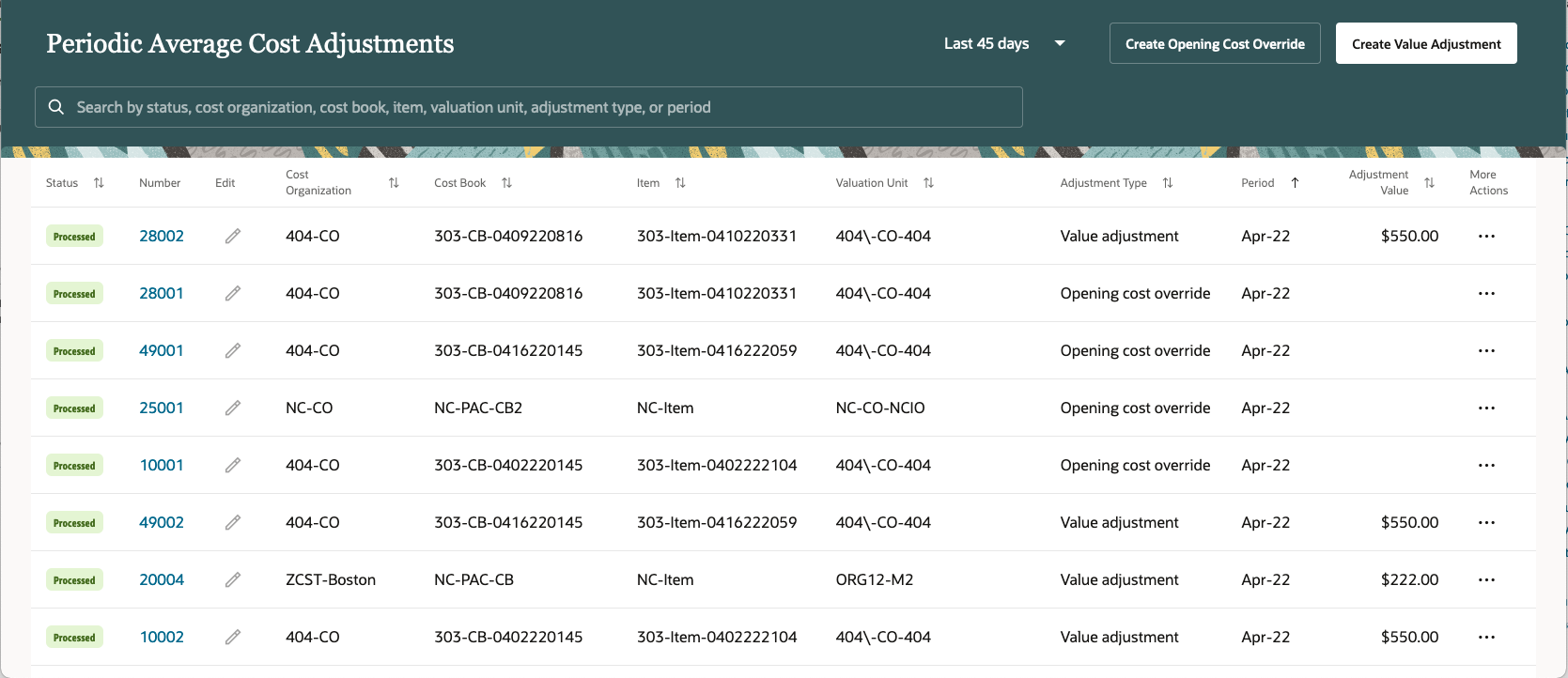

原価調整を使用すると、オープン原価を変更するか、値調整を追加することで、品目の原価を変更できます。調整は、「期間平均原価調整の管理」ページまたは「期間平均原価調整」RESTサービスから作成できます。オープン原価調整は、品目のオープン原価(前期間の品目の原価)を上書きするために使用され、原価プロセッサを実行した後は編集できません。値調整は、リベートなどの総額調整を追加する場合に使用でき、期間がクローズされていないかぎり変更できます。
次の算式は、期間平均原価計算のオープン原価調整および値調整の影響を示しています。
(新規前期間PAC * オープン数量) + 現行期間の合計(トランザクション原価 * トランザクション数量) + 値調整
                                  (オープン数量 + 現行期間トランザクション数量の合計)
次の図は、期間平均原価計算に対して作成された調整を示しています。
「期間平均原価調整」ページを使用した値調整およびオープン原価調整の作成

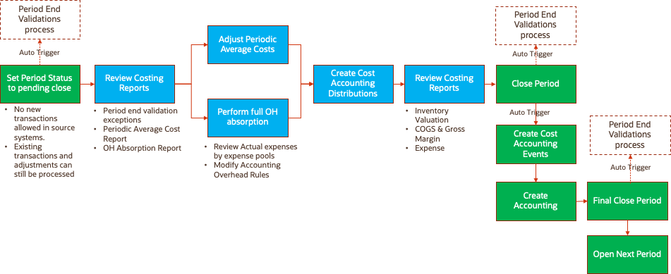

期間終了処理
期間平均原価台帳について、期間のライフサイクルを次の図に示します。前述のように、「オープン」、「クローズ待ち」または「クローズ済」ステータスの期間は1つのみであり、次の期間をオープンできるように、期間を「最終クローズ済」としてマークする必要があります。
期間終了処理
期間終了検証プロセスは、期間ステータスを「クローズ待ち」、「クローズ」または「永久クローズ」に変更すると自動的に開始され、期間のトランザクションが正常に処理されているかどうか、および間接費レートとリソース・レートがすべてのトランザクションに対して正しく処理されているかどうかが検証されます。期間中いつでも期間終了検証を手動で実行して、期間終了まで待機することなく、問題を事前に検出して修正できます。会計イベントの作成プロセスにより、期間がクローズされると会計イベントがステージングされます。期間がクローズされると、「会計の作成」プロセスを下書きモードまたは最終モードで実行できます。

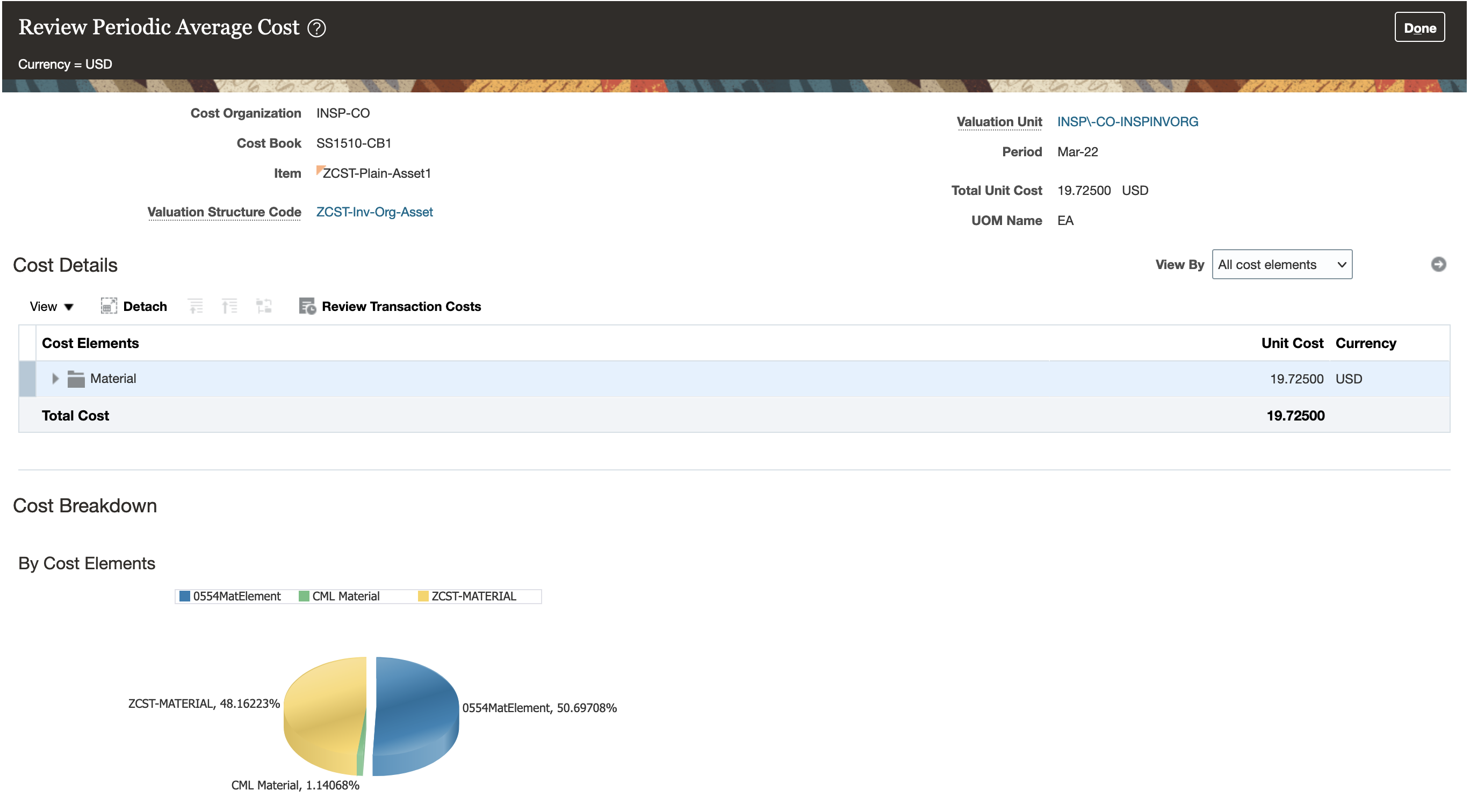

次の図は、期間平均原価計算情報を含む「品目原価のレビュー」ページを示しています。
期間平均原価方法を使用して計算された品目原価を含む「品目原価のレビュー」ページ

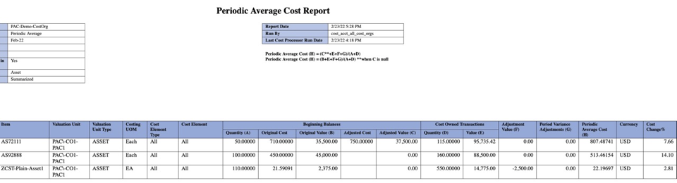

期間平均原価計算をサポートするために、次のレポートおよび分析機能を使用できます。
期間平均原価要約および詳細BI Publisherレポートによる計算済原価の監査
期間平均原価レポートを使用した期間平均原価の監査および分析

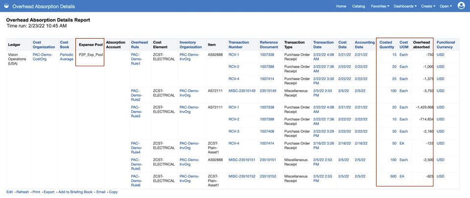

間接費配賦要約および詳細OTBIレポートによる期間内に配賦された間接費の確認
間接費配賦要約および詳細レポートを使用した、期間に対して配賦された間接費の分析

  • 組織内振替
  • 請求書価格決済
  • その他トランザクション
  • 在庫への購買オーダー搬送
  • 販売オーダー出庫
  • 取引原価会計
  • WIP資材トランザクション
追加のソースは、より正確な勘定科目導出につながります。

会計レポートのみを目的とする補完会計文書をインポートする前に、「会計フローの管理」ページで経理補完会計フローをアクティブとして設定する必要があります。
会計フローの管理
