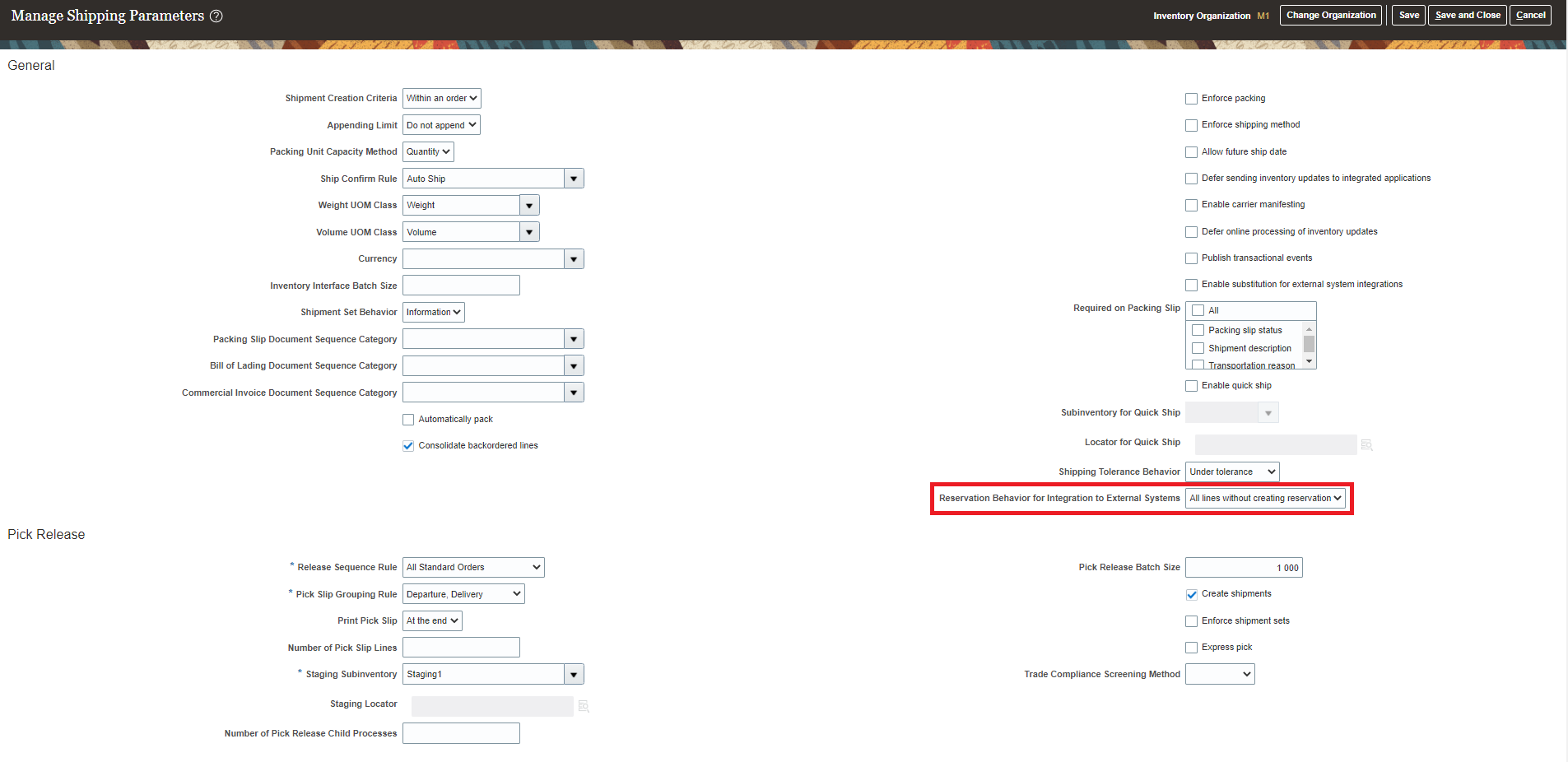

        3. 外部のWMSまたは3PLへの未予約需要の送信

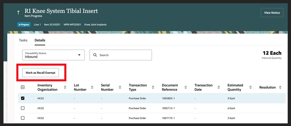

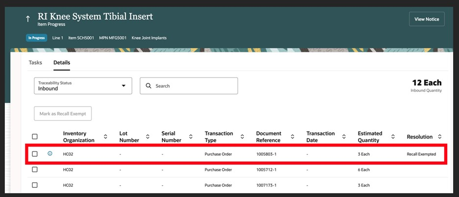

        1. 品目リコール時のインバウンド出荷および購買オーダー・スケジュールの解決

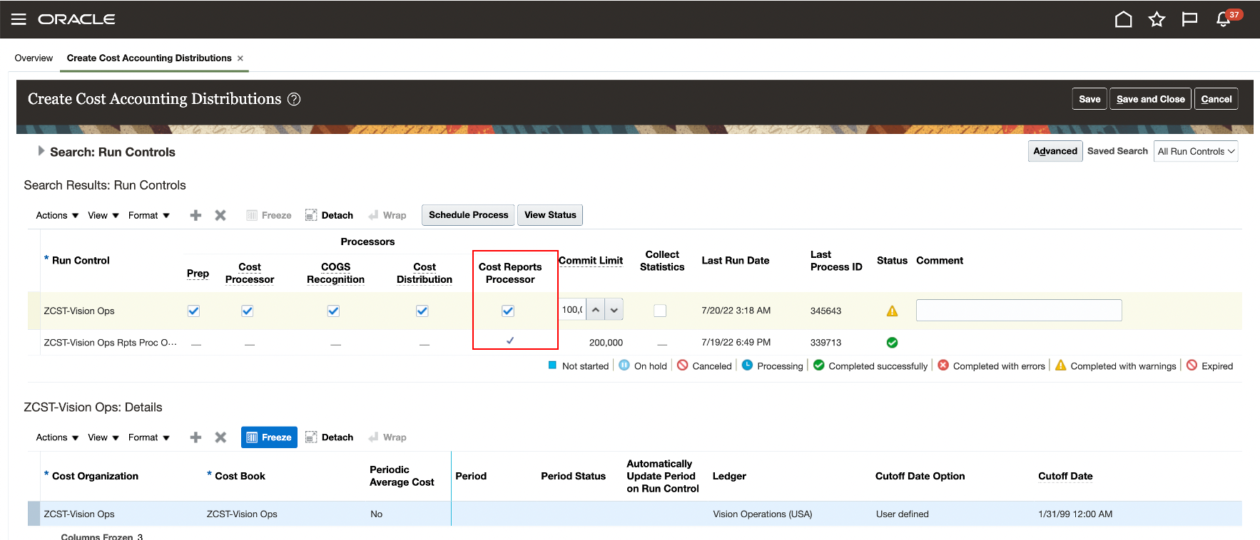

        1. 拡張された原価処理による購買オーダー・トランザクションの取得原価の計算

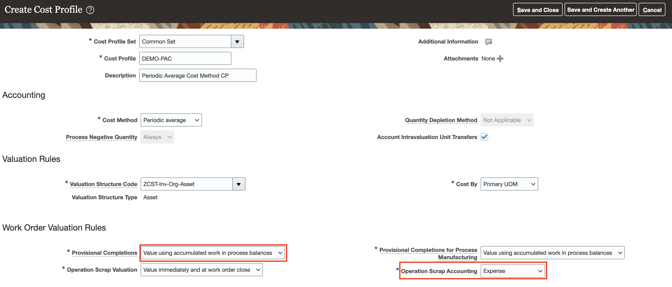

        2. 廃棄の費用計上および定期平均原価方法での累計WIP残高の使用

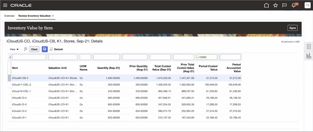

        3. 拡張された期間在庫評価レポートと総マージン・レポートの使用

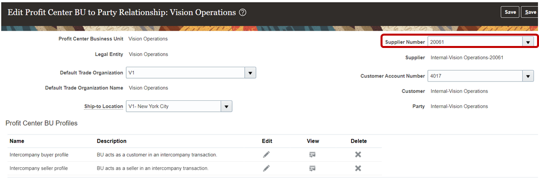

        2. 利益センター・ビジネス・ユニット用に個別のサプライヤ・アカウントを構成

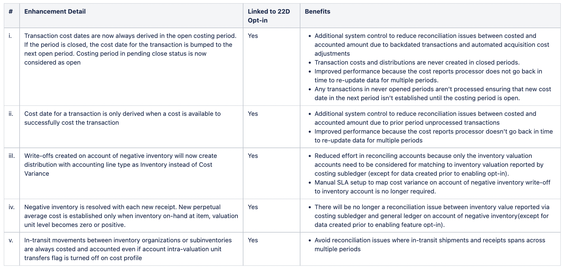

2023年7月26日 原価管理 拡張された原価処理による購買オーダー・トランザクションの取得原価の計算 文書の更新。オプトイン失効を更新22Dから更新23Aに変更。
2023年4月26日 原価管理 拡張された期間在庫評価レポートと総マージン・レポートの使用
文書の更新。オプトイン失効を更新23Bから更新23Cに変更。
2023年4月26日 原価管理 拡張された原価処理による購買オーダー・トランザクションの取得原価の計算 文書の更新。オプトイン失効を更新23Cから更新23Dに変更。

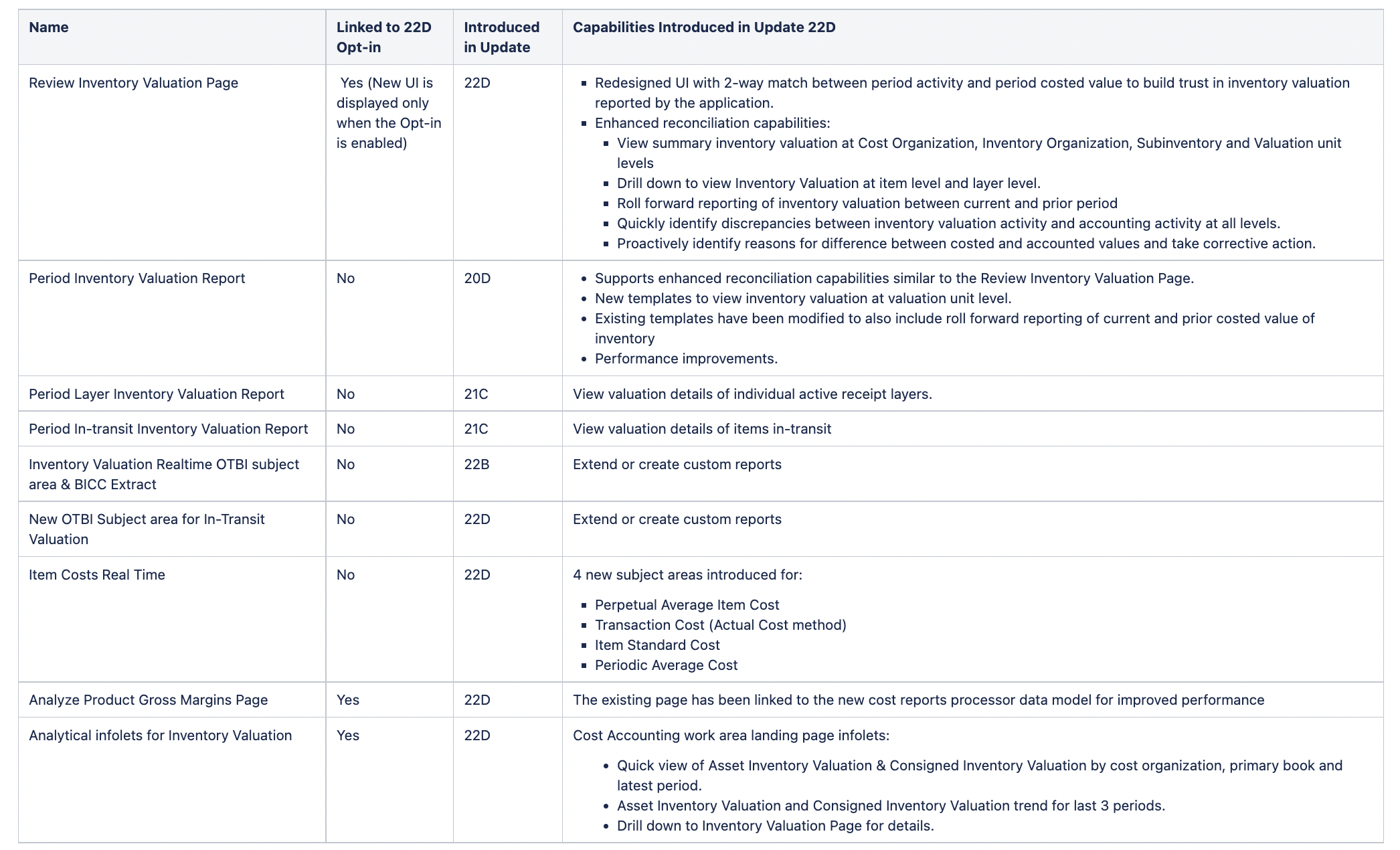

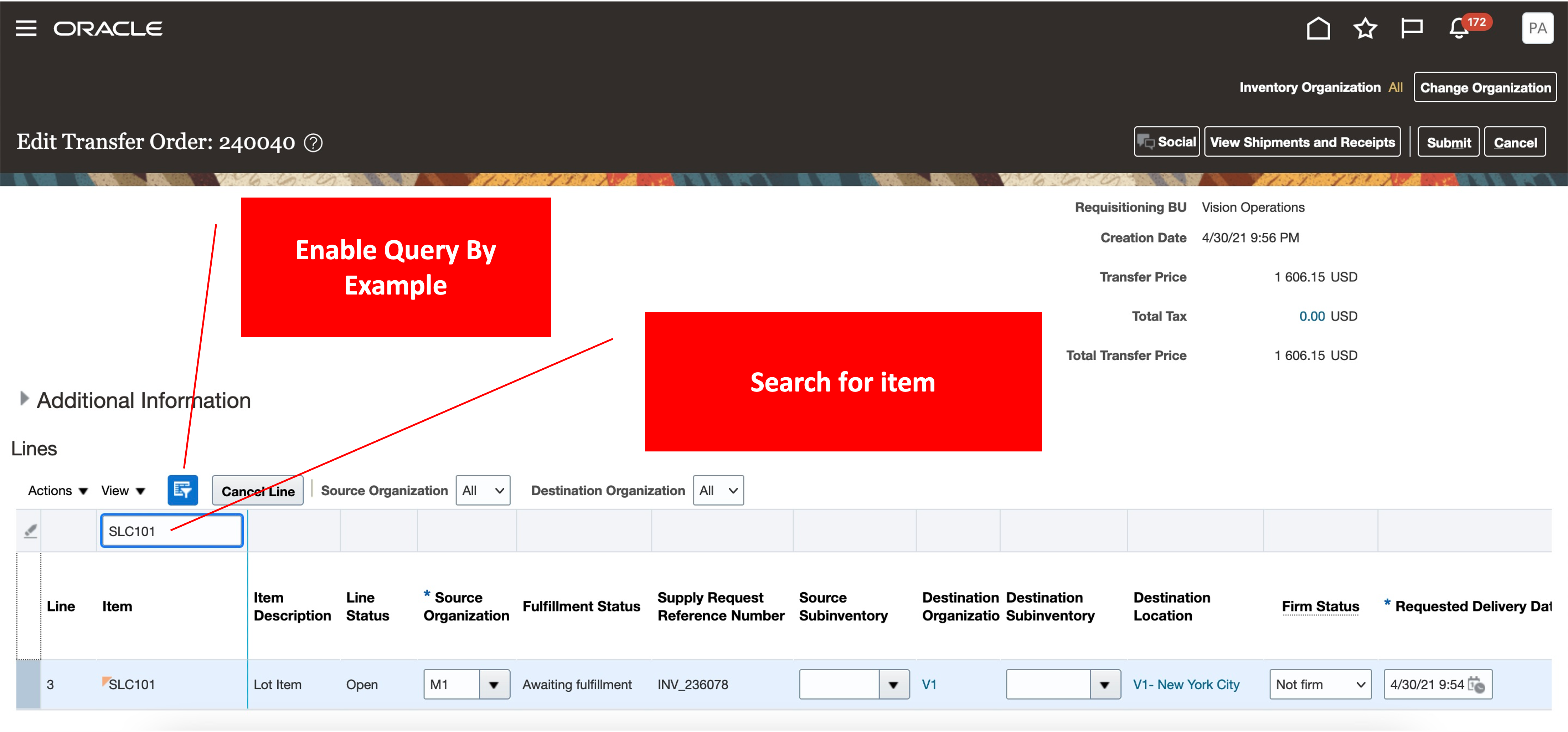

例による問合せを使用した転送オーダー上の品目の検索
倉庫間で日常的に大量の商品を移動している組織では、特定のオーダー明細に対する調整が必要になることがあります。要求数量、出荷方法、要求搬送日のいずれを調整する場合でも、明細の数が多いと、転送オーダー上で特定の品目を見つけることは簡単ではありません。転送オーダーの編集時に、例による問合せを使用して特定の品目を検索できるようになりました。
「転送オーダーの編集」での例による問合せ
アイコンをクリックして、例による問合せ機能を有効にします。有効にすると、表示されたフィールドで品目を検索できます。
この機能を使用すると、商品数の多い単一の転送オーダー上で特定の品目を効率良く見つけることができます。
有効化のステップ
この機能を有効にするために何もする必要はありません。
ヒントと考慮事項
この機能は、明細件数が多い転送オーダー上で特定の品目を見つける場合に使用します。

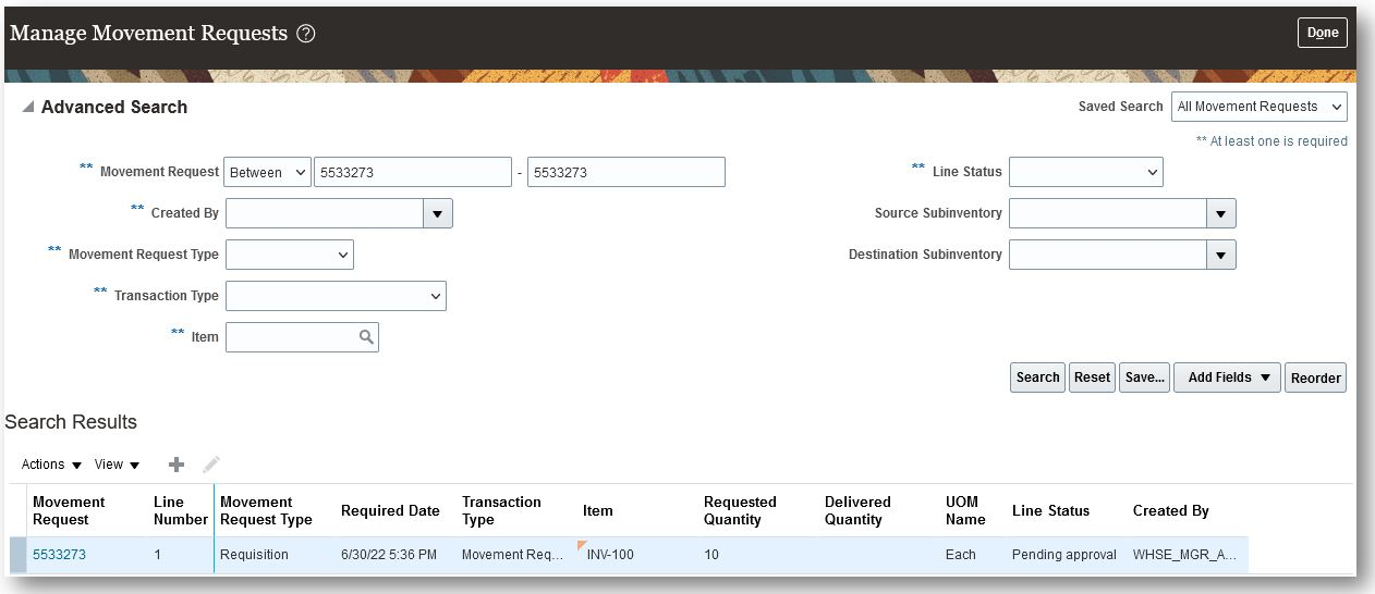

ルールを構成することで、移動要求を作成して発行する準備が整います。「移動要求の管理」ページが拡張され、オプト・インが有効の場合に、移動要求を承認に向けて送信できるようになりました。次に、いくつかの注意事項を示します。
  • 移動要求は承認されるまでは「承認待ち」ステータスです。
  • 移動要求は承認された時点で「承認済」ステータスになります。
  • 移動要求がいずれかの承認者によって否認されると、移動要求は「否認済」ステータスに移動し、その移動要求に対して操作はできなくなります。
  • 「承認済」、「否認済」および「承認待ち」の明細を検索できます。
  • 「承認済」、「否認済」または「承認待ち」ステータスの移動要求は編集も取消もできません。
移動要求の管理

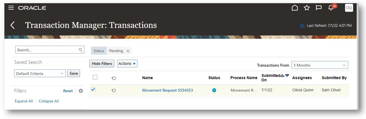

トランザクション・コンソール
  • トランザクション・コンソールを使用すると、承認プロセスの監視およびトラブルシューティング機能に簡単にアクセスできます。
  • 承認トランザクションの最新のステータスを確認し、必要な処理を実行できます(失敗したトランザクションのリカバリなど)。
  • 既存のトランザクションを検索して、承認履歴を確認できます。
  • シンプルでわかりやすい「プロセス詳細」ページにアクセスできます。
  • 失敗したトランザクションについては、「プロセス詳細」ページで問題の詳細と可能な解決策を確認できます。
  • 承認トランザクションのレビュー権限を持つロールを追加することで、トランザクション・コンソールへのアクセス権を付与できます。
トランザクション・マネージャ

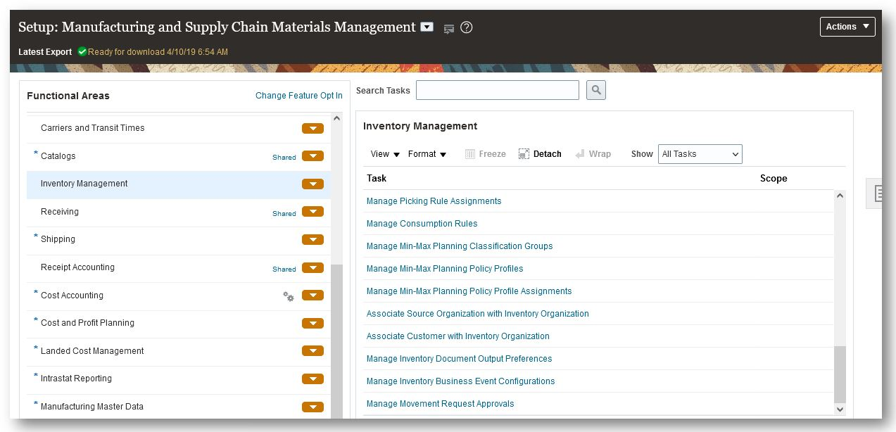

「設定および保守」作業領域で、「移動要求承認の管理」タスクを使用します。
  • オファリング: 製造およびサプライ・チェーン資材管理
  • 機能領域: 在庫管理
  • タスク: 移動要求承認の管理
オプションで、「承認グループの管理」タスクを使用して承認グループを設定し、移動要求承認のルールを構成することもできます。
「設定および保守」作業領域
「移動要求承認の管理」タスクを選択した後、「移動要求承認の管理」ページにアクセスします。
移動要求承認の管理

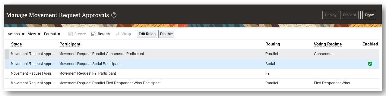

移動要求承認のステージおよび関係者
Oracle Fusion Cloud Inventory Managementには、移動要求の承認用に事前定義済ステージが用意されており、それぞれに異なる関係者がシードされています。
ステージ: 移動要求承認ステージ
関係者:
  • 移動要求パラレル・コンセンサス関係者
  • 移動要求シリアル関係者
  • 移動要求FYI関係者
  • 移動要求パラレル(最初の応答者が獲得)関係者
関係者名は関係者タイプと投票制度の両方を示しています。たとえば、「移動要求パラレル(最初の応答者が獲得)関係者」の場合、関係者タイプが「パラレル」で、投票制度が「最初の応答者が獲得」です。これは、すべての承認者に並行して通知が届き、最初の応答者の決定がその関係者の最終決定になることを示しています。承認ルールを定義する際に、少なくとも1人以上の関係者を使用および有効化することを選択できます。

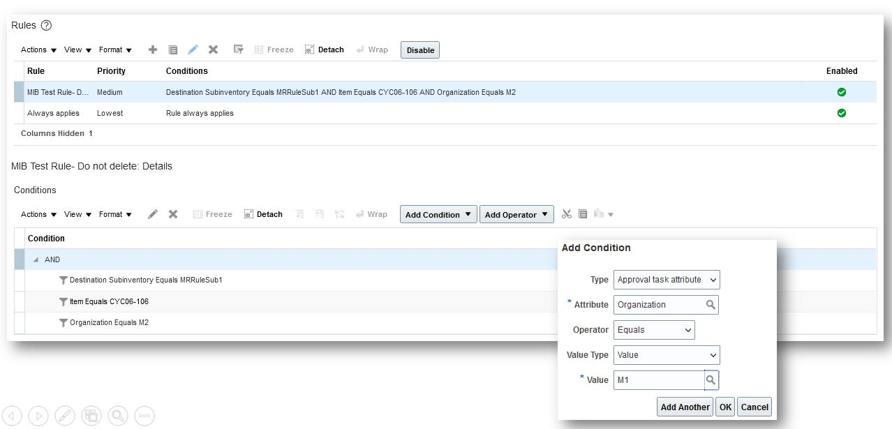

承認ルールは、ビジネス・トランザクションの承認者またはFYI受信者を決定するときに評価されるルーティング・ポリシーまたはルールです。移動要求承認トランザクションがスタックしないようにするため、ルールを常に適用の条件を持つルールを少なくとも1つ作成する必要があります。
ルール条件:
承認タスク属性に関するルールを作成することで、ビジネス・ニーズの条件に基づいて移動要求承認を承認者にルーティングできます。
ルール
承認タスク属性:
次に、承認ルールの作成でサポートされている承認タスク属性のリストを示します。
  • 作成者
  • 要求者
  • 搬送先勘定科目
  • ソース保管場所
  • 搬送先保管場所
  • 組織
  • 品目
  • 品目カテゴリ(在庫機能領域カテゴリのみ)
  • 品目区分
  • 合計原価
  • トランザクション・タイプ
  • 移動要求ヘッダーDFF属性
  • 移動要求明細DFF属性
ユーザー定義属性はサポートされません。また、自由テキスト値の承認タスク属性の条件では、演算子として「次と等しい」のみがサポートされます。

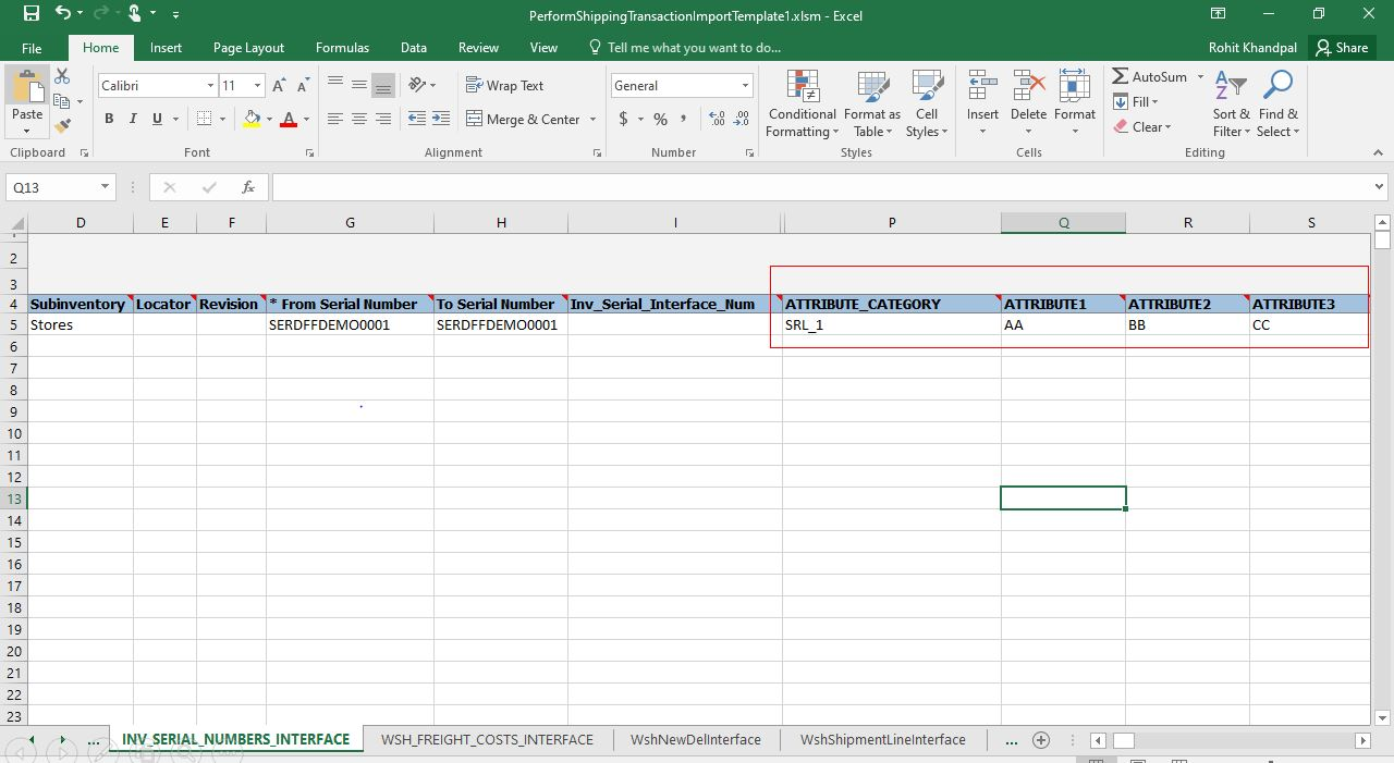

出荷トランザクション・インポートの実行FBDIを使用したシリアル付加フレックスフィールドのアップロード

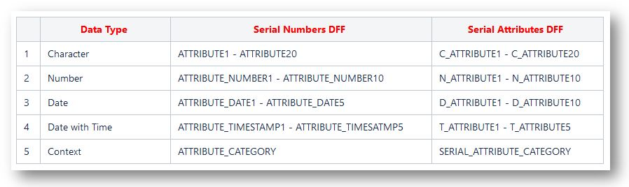

ファイルベース・データ・インポート(FBDI)テンプレートを使用すると、大量のデータをすばやく簡単にアップロードできます。現在は、出荷トランザクション・インポートの実行FBDIテンプレートを使用して出荷トランザクションをアップロードするときに、シリアル番号の生成方法を「在庫ピック時入力」または「販売オーダー、転送オーダーまたは作業オーダー出庫時の入力」に設定して、シリアル番号付加フレックスフィールド(DFF)のデータを供給できます。
出荷トランザクション・インポートの実行FBDIテンプレートに対する機能拡張により、シリアル番号付加フレックスフィールドを取り込めるようになりました。現在は、出荷確認トランザクションを処理するときにFBDIを使用して追加情報をアップロードできます。
次の表は、FBDIテンプレートに追加された2つのシリアル番号付加フレックスフィールドのそれぞれに対応する属性をまとめたものです。
DFF属性
この機能を使用すると、FBDIを使用して大量の出荷トランザクションをインポートする際に、追加のシリアル番号データを迅速かつ効率的にDFFにアップロードできます。

  • 両方のシリアル番号付加フレックスフィールド(シリアル番号およびシリアル属性)を出荷トランザクション・インポートの実行FBDIの実行時にアップロードできます。
  • シリアル番号の生成方法を「在庫ピック時入力」または「販売オーダー、転送オーダーまたは作業オーダー出庫時の入力」に設定して、シリアル番号のフレックスフィールド情報をアップロードできます。
  • 2つのシリアル番号フレックスフィールドでは、文字、数字、日付およびタイムスタンプ用の個別のセグメントをアップロードできます。

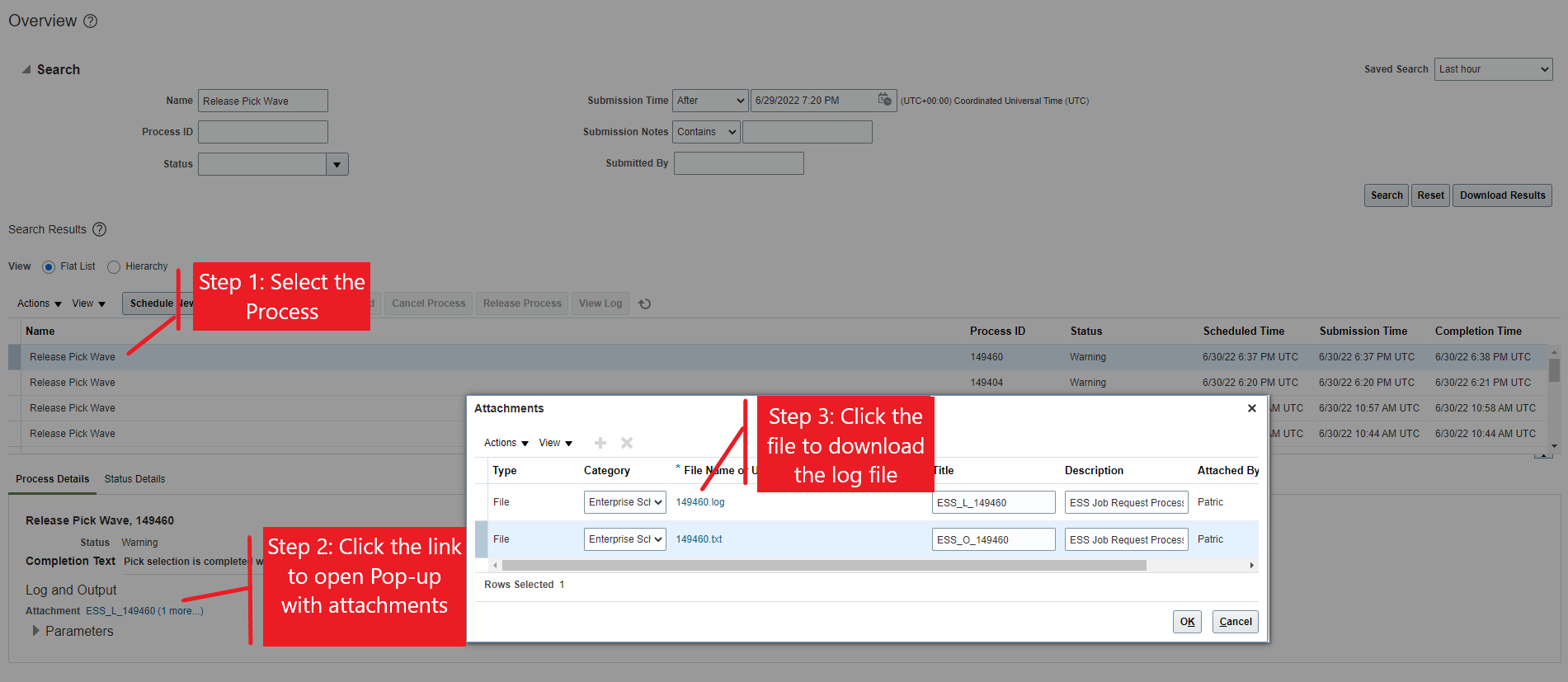

改善されたピック・リリース・ログの表示
大量のオーダーに対してピック・ウェーブを実行したときに、様々な理由により一部の出荷明細が選択から除外されることがあります。たとえば、オーダーの出荷セットに多数のオーダー明細がある場合、ピック・リリース時に完全割当てできるとはかぎりません。このような状況下では、ピッキングに向けて倉庫にリリースされなかった出荷明細をひとつずつ調査するには時間がかかります。
現在は、拡張ピック・リリース・ロギングをオンにすることで、ピック・ウェーブに関する追加の情報を表示できるようになりました。この機能により、ピック・リリース・ログに要約レベルの詳細が提供されます。これらの追加詳細には、ピック・リリース需要選択基準、ピック・リリース処理パラメータ、ピック・リリース順序、使用された動的SQL文および選択から除外された出荷明細の総数と除外理由が含まれます。また、除外された正確な出荷明細番号を確認する場合は、「ピック・リリース詳細ロギング使用可能」プロファイル・オプション(ORA_WSH_PICK_RELEASE_ESS_DETAIL_LOGGING)を使用します。このプロファイル・オプション値はデフォルトで「N」に設定されており、出荷明細番号をログに出力するには「Y」に設定する必要があります。
この機能を使用すると、ピッキングに向けて倉庫にリリースされなかった明細とそれらの明細が除外された理由をすばやく簡単に識別できます。
有効化のステップ
この機能を有効にするには、オプト・インUIを使用します。手順は、この文書の「新機能のオプションの取込み」の項を参照してください。
オファリング: 製造およびサプライ・チェーン資材管理 オプションではなくなった開始バージョン: 更新23B
この機能を使用する場合は、「改善されたピック・リリース・ログの表示」という機能をオプト・インする必要があります。
オプト・インした後、次のステップを実行します。

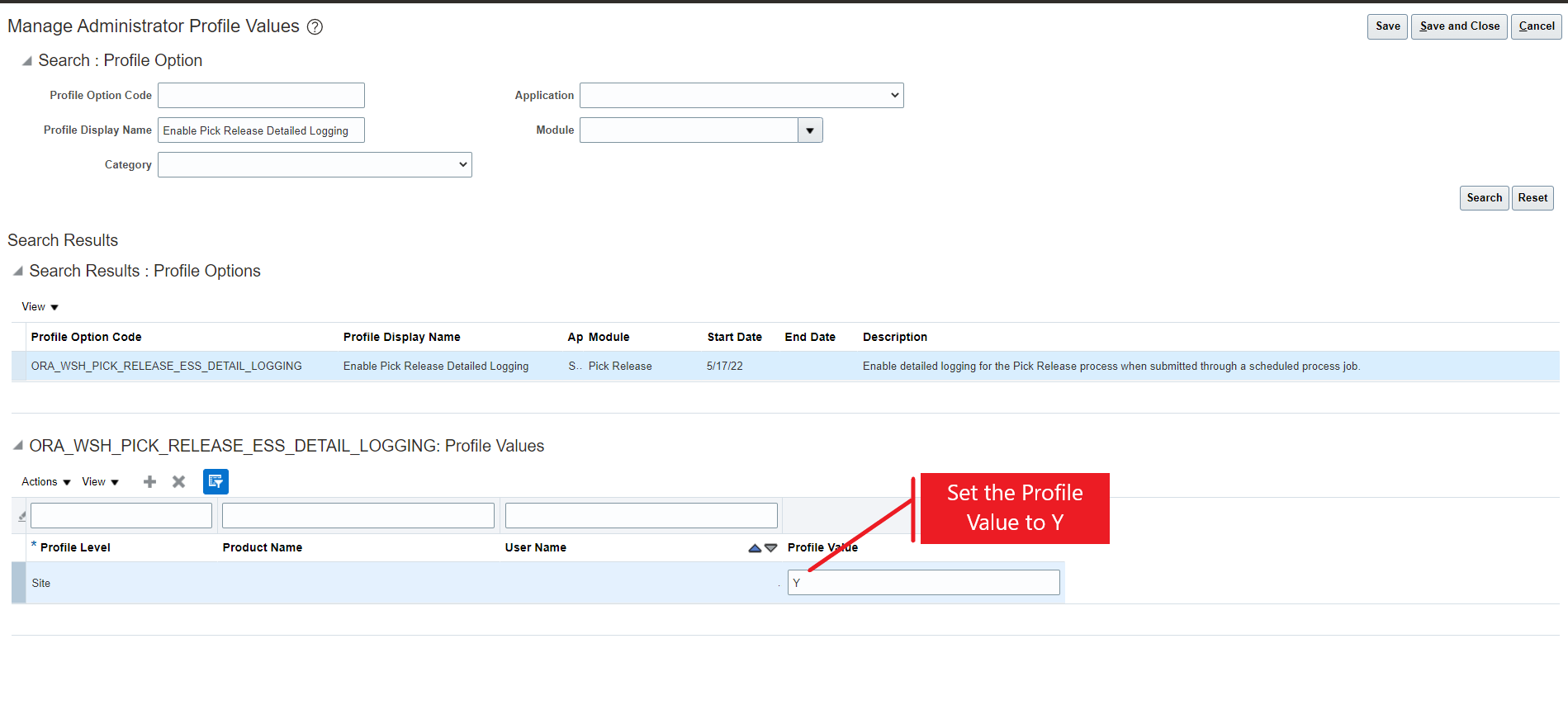

  • オプションで、「ピック・リリース詳細ロギング使用可能」プロファイル・オプション(ORA_WSH_PICK_RELEASE_ESS_DETAIL_LOGGING)を設定して、除外された出荷明細番号をログで確認できます。 プロファイル値はサイトのプロファイル・レベルでのみサポートされます。このプロファイル・オプション値はデフォルトで「N」であり、デフォルトでは選択から除外された出荷明細の総数とそれらの明細が除外された理由がログに出力されます。
プロファイル・オプションを構成する方法は、次のとおりです。
  1. 「設定および保守」作業領域で、「タスク」パネル・タブに移動します。
  2. 「検索」をクリックし、「管理者プロファイル値の管理」を検索します。
  3. 「管理者プロファイル値の管理」をクリックしてページを開きます。
  4. プロファイル表示名に「ピック・リリース詳細ロギング使用可能」と入力するか、プロファイル・オプション・コードに「ORA_WSH_PICK_RELEASE_ESS_DETAIL_LOGGING」と入力して、「検索」ボタンをクリックします。
  5. プロファイル・オプションを選択し、プロファイル値に移動します。
  6. プロファイル値を「Y」に設定します。
管理者プロファイル値の管理
ヒントと考慮事項
  • ログ・メッセージは、「ピック・ウェーブの予定」スケジュール済プロセスまたは「ピック・ウェーブのリリース」スケジュール済プロセス(「ピック・ウェーブの作成」ページの「リリース・スケジュールに追加」オプションによって送信される)を通じてピック・リリースが実行されたときに出力されます。
  • ログ・ファイルは、スケジュール済プロセスの「プロセス詳細」セクションに添付(カテゴリ: エンタープライズ・スケジューラ・ジョブ・ログ)として表示されます。
スケジュール済プロセス
物流にスピードを求められる昨今の環境では、顧客のオーダーを可能なかぎり早く履行する必要があります。つまり、十分な手持数量が用意できる前に、オーダーを外部のサードパーティ・ロジスティクス・プロバイダ(3PL)または倉庫管理システム(WMS)に送信することが必要になる場合があります。そうすることで、3PLまたはWMS機能を使用して資材を迅速かつ効率的にクロスドッキングし、未処理オーダーを迅速に履行できます。
現在は、外部の3PLまたはWMSと統合したときに、未予約の出荷明細を外部実行システムに送信できます。
この機能により、外部実行システムに送信する出荷明細を柔軟に選択して、外部実行システムのクロスドッキング機能を利用できます。
有効化のステップ
「設定および保守」作業領域で、「出荷パラメータの管理」タスクを使用して、「外部システムへの統合の予約動作」パラメータの値を「すべての明細(予約の作成なし)」に設定します。
  • 機能領域: 出荷
  • タスク: 出荷パラメータの管理
出荷パラメータの管理
ヒントと考慮事項
  • デフォルトでは、「外部システムへの統合の予約動作」出荷パラメータは「完全予約済明細」に設定されています。
  • 「出荷パラメータの管理」ページの「外部システムへの統合の予約動作」パラメータの値が「すべての明細(予約の作成なし)」に設定されている場合:
    • 「出荷要求の生成」プロセスにより出荷明細が外部実行システムに送信されます。このとき資材有効数量の計算と予約の作成は行われません。
    • 「出荷要求の生成」プロセスより前に作成された予約は保持されます。

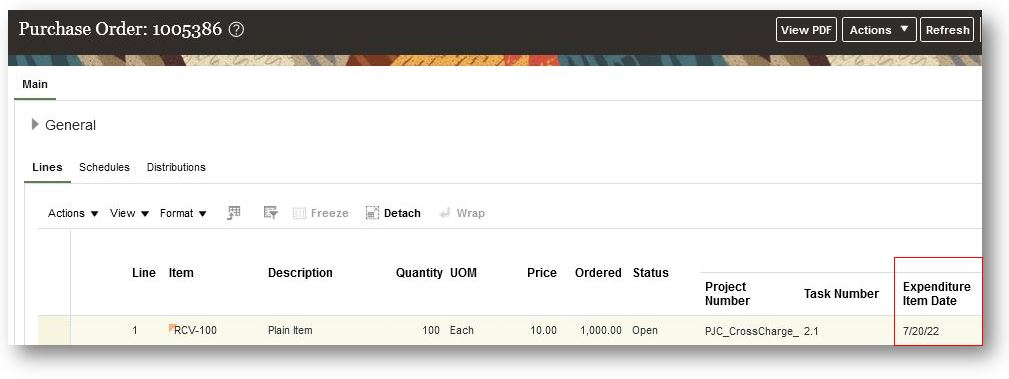

プロジェクト駆動サプライ・チェーンを使用している場合、支出項目日はプロジェクト会計フローで重要な役割を担います。たとえば、支出項目日は予算管理や原価経過勘定の日付として使用されることがあります。プロジェクト・ベースのオーダーにおいて、このような重要な役割を担うことから、支出項目日は正確にトランザクションに反映させる必要があります。この更新の前の購買オーダー受入では、購買オーダーに取得された日付が支出項目日として使用されていました。そのためリード・タイムが長い品目では、それらの商品の受入時に会計状況が不正確になる可能性がありました。現在の購買オーダー受入では、ユーザーが入力したトランザクション日がプロジェクトベース供給の支出項目日として使用されます。
この機能拡張により、購買オーダー上の支出項目日は棚入やその他の受入トランザクション時にOracle Receivingで考慮されなくなります。そのかわりに、トランザクション日が、プロジェクト駆動サプライ・チェーン・トランザクションの支出項目日としてOracle Cost AccountingおよびOracle Receipt Accountingに渡されます。受入の返品および訂正トランザクションでも、トランザクション日が支出項目日であると見なされます。
次に例を示します。
この購買オーダーはプロジェクト関連情報を使用して作成されており、在庫搬送先の「支出項目日」は7/20/22です。
購買オーダー

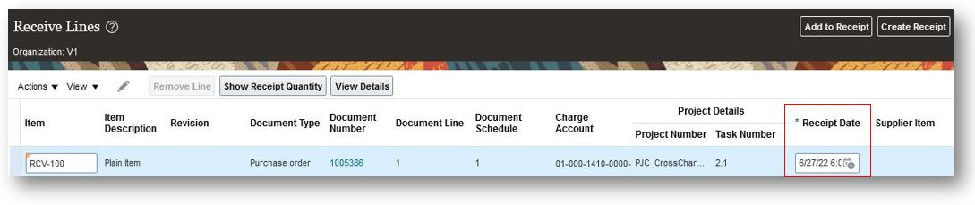

この受入棚入トランザクションはトランザクション日(受入日)が6/27/22として実行されます。
受入内でトランザクション日が次のラベルを通じて使用可能になります。これらの日付がプロジェクト関連トランザクションの支出項目日であると見なされます。
  • 「受入明細」ページの「受入日」
  • 「棚入明細」ページの「トランザクション日」
  • 「返品明細」ページの「返品日」
  • 「明細の訂正」ページの「トランザクション日」
  • セルフサービス受入ページの「トランザクション日」
  • 受入RESTおよびSOAPサービスの「トランザクション日」
  • 受入FBDIの「トランザクション日」

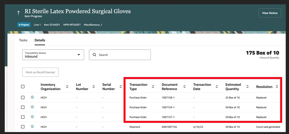

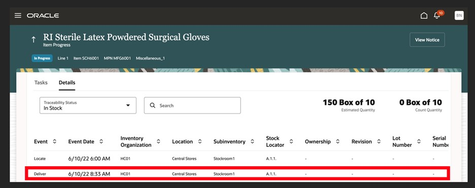

製品リコール管理

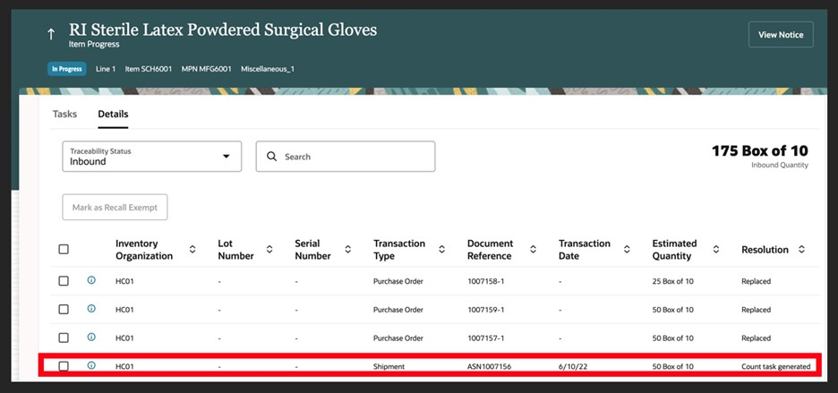

インバウンド・リコール部品の棚卸および隔離を促す通知が送信されます。リコール製品のリコール通知を公開したとき、リコール製品は在庫になるか、数量が追跡されない保管場所に出庫されるか、費用処理されるか、またはインバウンドになります。リコール製品を検索してトレースするときにタスクが割り当てられ、ビジネス・ルールに基づいて通知が送信されます。以前は、リコール製品がインバウンド出荷や購買オーダーの一部である場合、製品の受入時に通知が送信されませんでした。この機能によりインバウンド・リコール製品の受入時に自動的に通知が送信されるため、リコール製品の棚卸と隔離に着手できるようになります。製品を受け入れたすべての事業所に対してリコール・トレース明細が生成され、新しい棚卸タスクが作成されます。これにより、割り当てられた個人はリコール製品の棚卸を実施して、リコール保管場所に移動した後、関連する処分処理を実行できます。リコール通知では、棚卸タスクが作成されたときに、インバウンド出荷またはオープン購買オーダーの解決が「棚卸タスク生成済」に変更されます。
次の図は、解決ステータスが更新された受入済インバウンド出荷を示しています。
次の図は、リコール製品の搬送に基づくトレース明細を示しています。
製品搬送のトレース明細
購買オーダー上のリコール製品を出荷前に別の製品に置き換えた場合、解決ステータスが「置換済」に更新されます。次の図は、この例を示したものです。
置換済の購買オーダー
または、オープン購買オーダー・スケジュール上の商品に欠陥がないという確認をサプライヤから受信したときに、インバウンド・トレース明細を手動でリコール免除としてマークできます。次の図は、トレース明細をリコール免除としてマークする方法を示しています。
「リコール免除としてマーク」ボタン
ステータスが「リコール免除済」のトレース明細
リコール通知のすべてのインバウンド・トレース明細に解決ステータスがある場合、リコール通知内の各在庫組織に割り当てられた搬送タスクが自動的にクローズされます。次の図は、この例を示したものです。
完了した「リコール部品の隔離事業所への搬送」タスク
受け入れたリコール部品に対する棚卸タスクの自動生成と通知の自動送信により、リコール・プロセスを徹底管理できるようになり、消費者の安全性が向上します。インバウンド・トレース明細の解決ステータスが更新されることで、リコール品目の移動中出荷およびオープン購買オーダー・スケジュールの解決状況を把握しやすくなります。搬送されたリコール品目のタスクを自分で管理する必要がなくなります。
デモを見る
製造トランザクションの廃棄を費用計上するオプションと、定期平均原価方法を使用して累計仕掛残高を暫定完了に使用するオプションを使用できます。これらの既存のオプションを定期平均原価方法でも使用できるようになりました。
累計仕掛残高および費用オプションを廃棄会計の定期平均原価方法で使用
また、「リソース配賦要約」および「リソース配賦詳細」レポートを使用して、期間リソース費用が配賦されているかどうかを確認できます。これらのレポートでは、ある期間に配賦されたリソース原価合計についてインサイトを得られます。レポートはそれらの情報を実際の発生費用と比較する際にも役立ちます。これらのレポートを定期平均原価方法を含むすべての原価方法で使用できます。
ある期間のリソース配賦合計を表示する配賦要約レポート
累計仕掛残高を使用するオプションを使用すると、複数期間にまたがる作業オーダーについて、見積金額ではなく実際の仕掛残高を使用して原価を計算できます。リソース配賦レポートは、リソース原価の調整を期間内の複数の作業オーダーにわたって実施する場合に役立ちます。これを使用して実際の発生費用との比較を行い、費用全体を確実に配賦できます。
有効化のステップ
ヒントと考慮事項
「廃棄の費用計上および定期平均原価方法での累計WIP残高の使用」機能を使用する場合は、その親機能である「期間平均原価計算を使用した在庫の評価」をオプト・インする必要があります。この親機能をすでにオプト・インしている場合、再度オプト・インする必要はありません。

  1. 資産および預託在庫評価の分析インフォレットが拡張されました。
  2. 在庫評価ページが再設計され、合理的なレポート作成と調整が可能になりました。
    新しい「在庫評価」ページで調整を迅速化
  3. フィルタの利用とスプレッドシートへのデータ・エクスポートにより、品目をすばやくレビューできます。
    フィルタの利用とスプレッドシートへのエクスポート
  4. 原価計算補助元帳で原価計算済値と計上済金額間の不一致をすべてのレベルで直感的に把握できます。
    不一致を容易に識別

  1. 原価レポート・プロセッサを「原価会計配分の作成」プロセスの一部として実行できます。このプロセスは既存の「原価会計レポート・データのリフレッシュ」プロセスの代替プロセスです。
    原価レポート・プロセッサ
  2. 原価レポート・プロセッサの特徴:
  • 高速。新しいレポート・プロセッサは完全リフレッシュ型ではなく増分型です。
  • リアルタイム。レポート・データに最新の原価会計結果が自動的に反映されます。
  • 前期間のレポート・データが不必要に再計算されることはありません。現在期間の計算中も、前期間のレポートを引き続き表示できます。
  1. この表にリストされているすべてのレポート・オブジェクトが新しい原価レポート・プロセッサのデータ・ソースに移動されました。
  1. 「原価会計配分の作成」プロセスが拡張され、在庫評価と一般会計の間の調整差異が解消されます。
有効化のステップ
オファリング: 製造およびサプライ・チェーン資材管理 オプションでなくなるバージョン: 更新23C
  • 「原価会計配分の作成」内で「原価レポート・プロセッサ」を別個の実行管理として実行し、レポート・プロセッサ表内で最初のデータ構築を行います。st
  • オプト・インを有効にして、最初の「原価会計配分の作成」プロセスを実行した後は、オプト・インを無効にできません。
ヒントと考慮事項

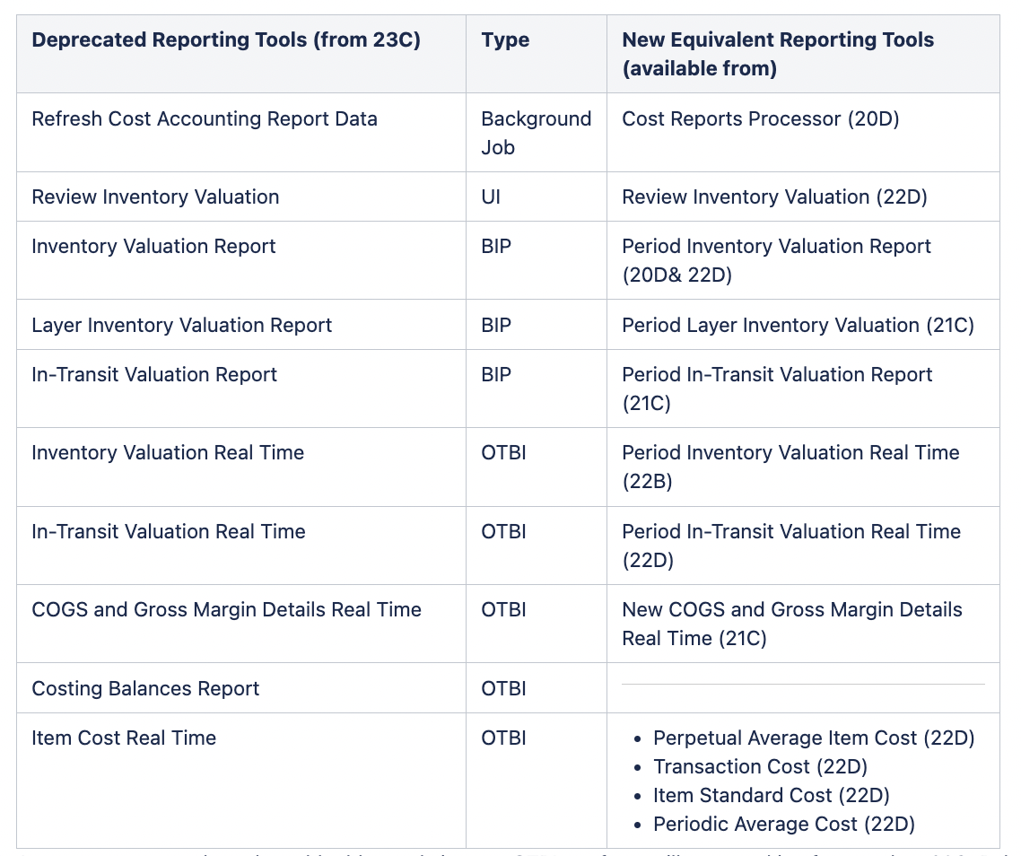

  • 重要: この機能オプトインは23Cで失効する予定です。それ以降は、すべての顧客の標準機能になります。品目原価、在庫評価および総マージンの既存のすべてのレポート・オブジェクトおよびビューは削除されます。23Cで変更管理の問題が発生しないように、更新23Bまでにこの機能に移行してください。
  • 23Cで非推奨になるレポート・オブジェクトと、これらの代替となる新しいレポートのリストを次の表に示します。

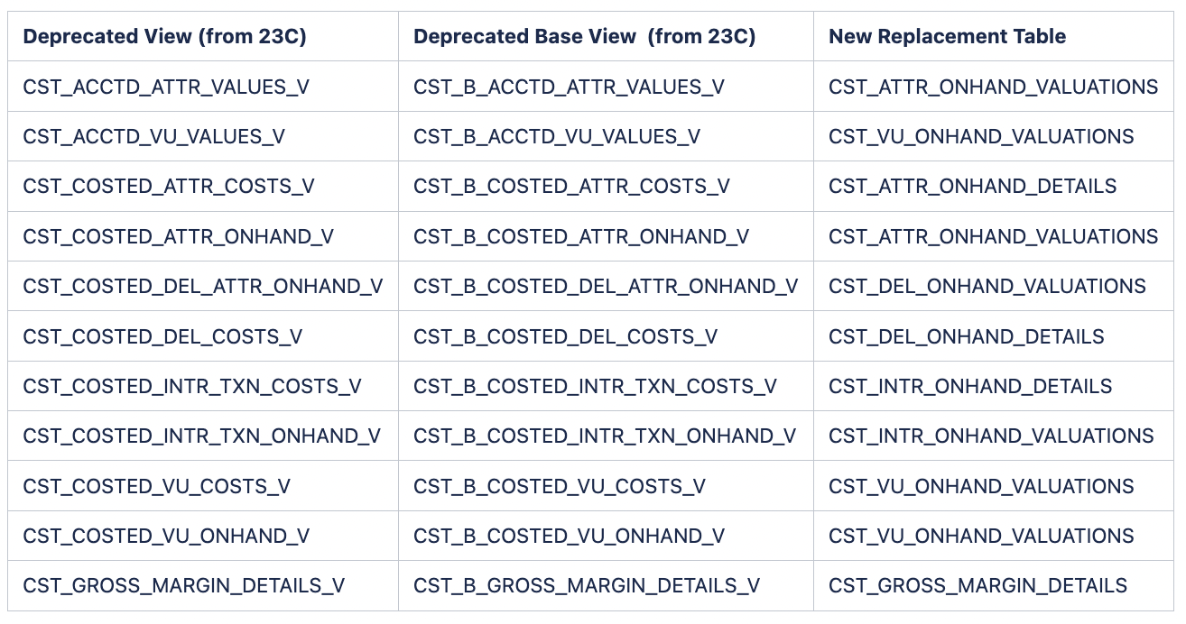

  • 古い表およびビューまたはOTBIアーティファクトに基づく独自のレポートは、更新23Cから機能しなくなります。次に、非推奨の表/ビューおよび代替の新しい表/ビューの詳細を示します。
  • 原価レポート・プロセッサ:
    • すべてのレポート・オブジェクト、ページおよびレポートは、レポート・プロセッサ・ベースのデータ・ソースからデータをフェッチします。原価レポート・プロセッサがスケジュールを通じて定期的に実行されていることを確認してください。実行時間が妥当な場合は、「原価会計配分の作成」プロセスの同一実行に「原価レポート・プロセッサ」を含め、レポートにリアルタイム・データが常に取り込まれるようにします。
    • オプト・インした後:
      • 原価レポート・プロセッサを使用する「原価会計配分の作成」の初回実行を設定し、別個の実行管理として実行する必要があります。最初の実行では新しいデータ・モデル・オブジェクトにデータが構築されます。最初の期間からデータが構築されるため、通常よりも時間がかかる場合があります。
      • 原価レポート・プロセッサをすでに使用している場合は、更新22Dでレポート・プロセッサ・データ全体を再構築し、最新の機能と修正のすべてをレポート・データ・ソースに組み込む必要があります。そのため、「原価レポート・プロセッサ」のみを選択した別個の実行管理を、自身にアクセス権がある原価組織の「原価会計配分の作成」の初回実行として設定する必要があります。最初の実行では、すべてのデータを再作成する必要があるため、通常の実行よりもデータの処理に時間がかかる場合があります。
        • 「原価会計レポート・データのリフレッシュ」は、プロファイル・オプションORA_CST_REFRESH_COST_ACCTG_REPORTSを「いいえ」に設定することでオフにできます。更新23Bまでは、必要に応じてこのプロセスを手動で実行し、古いレポートおよびビューのデータを生成できます。
  • 期間BIPレポート:
    • すべてのBIPレポートが期間のコンテキストで動作するようになります。現在の日付または前の期間のデータを表示できます。期間終了日を除く前期間の特定の評価基準日のレポートはサポートされません。
  • 在庫- GL調整:

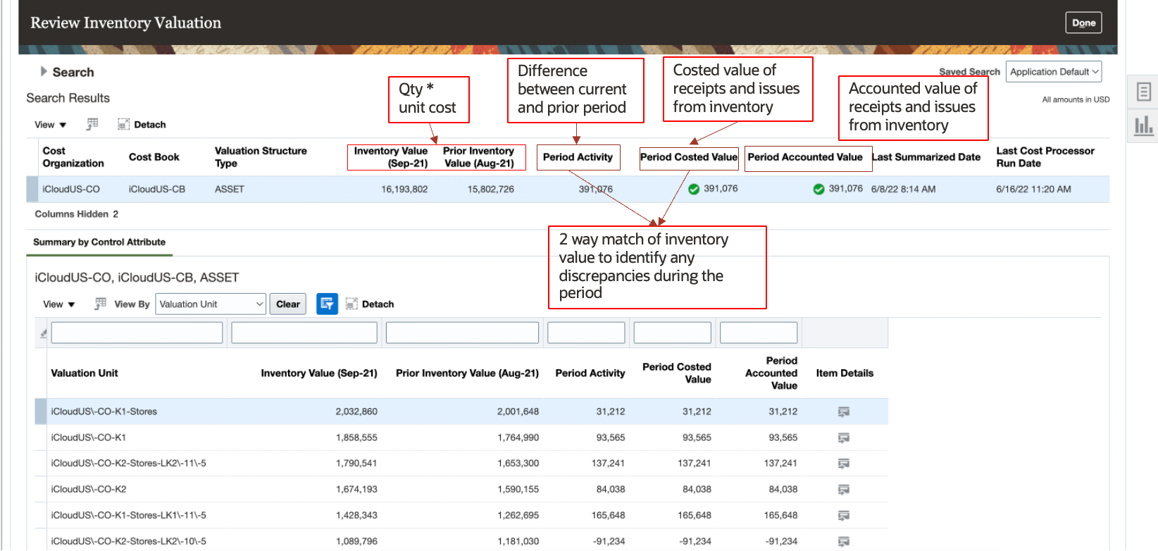

    • 期間がクローズされた後、定期的に調整を実行します。そうすることで、各月に立証して調整するデータを増分データと残高に限定できるため、ロード・バランシングに役立ちます。
    • すべてのレポートおよびUIで、期間アクティビティと期間原価計算済値および期間計上済金額との照合が実施され、金額が証明されるようになりました。

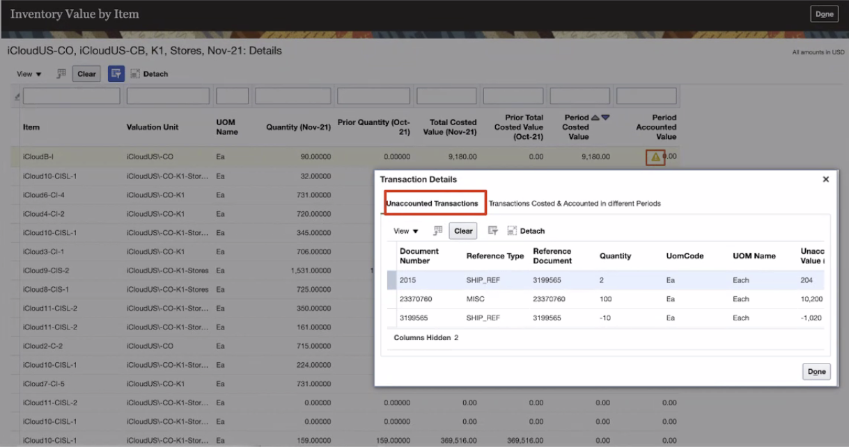

  1. 期間アクティビティが期間原価計算済値と一致しない場合は、すべてのマイナス在庫を品目評価ユニット・レベルで解決し、評価内ユニット移動中振替を解決し、すべてのトランザクションが原価計算されていることを確認します。
  2. 期間アクティビティが期間原価計算済値と一致しない場合は、「在庫評価のレビュー」ページでその品目を特定し(ある場合)、修正処理を実行できます。
  3. 期間原価計算済値が期間計上済金額と一致しない場合は、すべてのトランザクションが計上されていることを確認します。在庫評価ページに、会計処理されていないトランザクションや、原価計算されて複数期間にわたって計上されているトランザクションも表示されるようになりました。
  4. 期間原価計算済値と期間計上済値が一致していて、期間計上済値が一般会計の残高と一致しない場合、次のことを確認してください。
    • 補助元帳会計設定で、在庫評価勘定科目の使用が在庫品目に限定されていて、受入イベントと出庫イベントのみが在庫評価勘定科目に到達するよう構成されていること。
    • 在庫評価勘定科目に文書および承認なしの手動仕訳が作成されていないこと。そのような手動仕訳は調整項目として処理する必要があります。
    • 在庫評価勘定は原価計算補助元帳からの入力にのみ使用し、複雑な調整を回避していること。
    • 一般会計ツール(勘定科目分析レポートなど)を使用して、原価会計仕訳ソース以外からのアクティビティにフラグを付け、修正処理を実行すること。
  • 評価ユニットが在庫組織レベルで、在庫会計を保管場所レベルで実施している場合は、品目の原価プロファイルの勘定科目評価内ユニット振替フラグをオフにしないでください。
  • 期間を定時にクローズして、異なる期間での原価計算および会計トランザクションを回避し、調整の問題を回避します。前の期間が完全にクローズされていることを確認してから、次の期間の原価処理を開始してください。

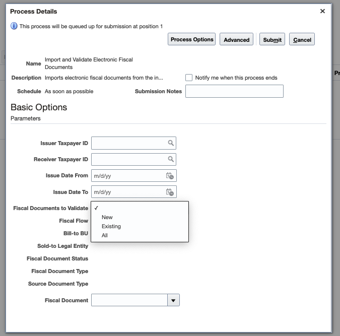

「電子会計文書のインポートおよび検証」スケジュール済プロセスを使用して、複数のブラジル会計文書を検証します。既存の「電子会計文書のインポート」スケジュール済プロセスの名前が「電子会計文書のインポートおよび検証」に変更されたほか、拡張により、手動作成またはインタフェースを介してインポートされた会計文書の一括検証がサポートされるようになりました。このプロセスに新しいパラメータが追加されため、パラメータのセットを制御してESSプロセスをスケジュールしたり、オンデマンドでプロセスを実行したりできます。
電子会計文書のインポートおよび検証
会計文書の自動一括検証により、面倒な手作業から解放されます。プロセスをスケジュールする機能により、インポートされて検証を待っている新しい会計文書を自動的に検証できます。

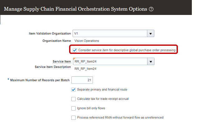

グローバル調達ビジネス・プロセス・フローを摘要明細に対して構成する際、サービス品目設定を使用するかしないかを、「付加グローバル購買オーダー処理のサービス品目を考慮」チェック・ボックスを使用して選択できます。
「付加グローバル購買オーダー処理のサービス品目を考慮」チェック・ボックスの選択を解除した場合、サプライ・チェーン・オーケストレーションはトランザクション単位を使用して振替価格を計算し、トランザクション単位が買掛/未払金および売掛/未収金に渡されて会社間請求書が生成されます。
会社間トランザクションを処理する際の付加グローバル購買オーダーの設定構成を簡易化できます。このオプションを使用すると、振替価格がトランザクション単位に基づいて計算されます。財務オーケストレーションのシステム・オプションUIで、サービス品目およびサービス品目の単位換算を設定する必要がありません。
企業体系内に複数の利益センター・ビジネス・ユニットが存在することがあります。利益センター・ビジネス・ユニットごとに個別のサプライヤ・アカウントを構成し、会社間トランザクションに使用できるようになりました。
「財務オーケストレーション」作業領域で、「利益センター・ビジネス・ユニット・パーティ関係の管理」設定タスクを開きます。
利益センター・ビジネス・ユニットで「サプライヤ番号」ドロップダウン・リストからサプライヤを選択します。
法的エンティティの下に定義された各利益センター・ビジネス・ユニットに個別のサプライヤ・アカウントを設定できるようになりました。支払や税金詳細などのサプライヤ設定は、Oracle Fusion Payablesでの会社間請求書の作成時にデフォルト設定されることがあります。

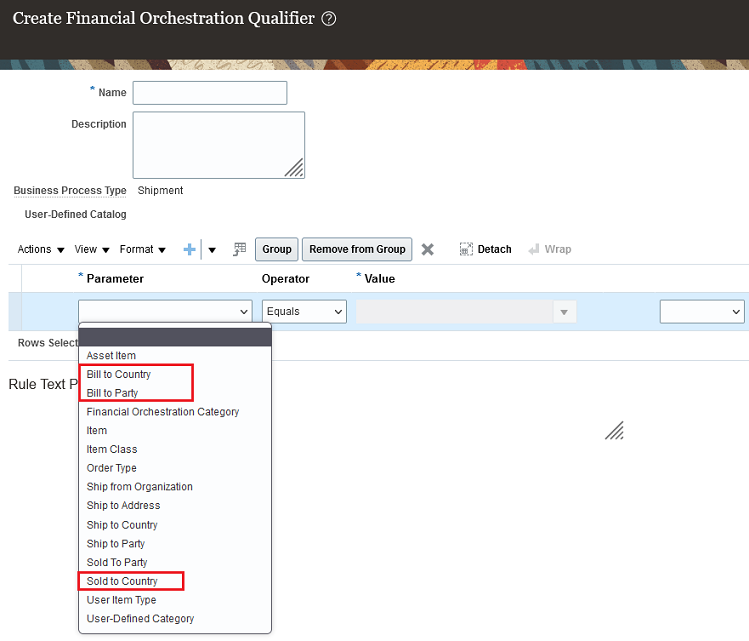

追加の財務オーケストレーション・クオリファイアを構成して財務フローをモデル化する
新しい財務オーケストレーション・クオリファイア属性「請求先パーティ」、「請求先国」および「販売先国」を使用して、直接出荷、出荷および出荷不可販売プロセスの財務フローをモデル化します。これらの属性に基づいてクオリファイア・ルールを作成し、該当するビジネス・プロセス・タイプ用の財務フローを導出できるようになりました。
新しいクオリファイア属性は、「出荷」、「直接出荷」および「出荷不可販売」のビジネス・プロセス・タイプでサポートされています。
「設定および保守」作業領域で、「サプライ・チェーン財務オーケストレーション・クオリファイアの管理」設定タスクを使用します。
  • 機能領域: サプライ・チェーン財務フロー
  • タスク: サプライ・チェーン財務オーケストレーション・クオリファイアの管理
追加のクオリファイア属性を使用して、これらの新しいパラメータに基づいてルールを構成し、財務フローをオーケストレーションできるようになりました。
