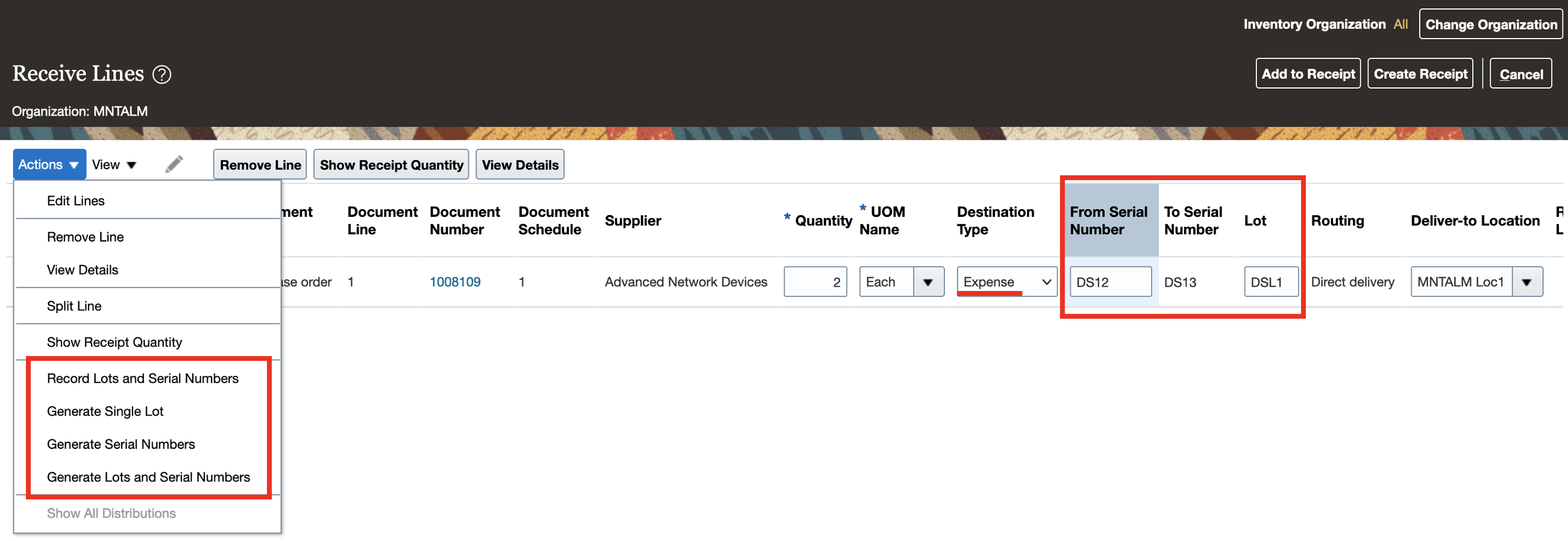

Oracle Fusion Cloud Receivingを使用して、棚入中または直送受入中に費用配賦先受入の商品のロットおよびシリアル番号を取得します。
シリアル番号およびロット番号入力に対して有効な受入UI
Oracle Fusion Cloud Maintenanceでは、Receivingとの統合により、シリアル番号やロット番号などの品目の完全な情報を取得できます。したがって、Maintenanceの資産は、費用配賦先への受入後にすべての資産トラッキング済品目に対して自動的に作成されます。
受入では、受入済数量を訂正でき、品目を返品できます。これらのトランザクションは、保守で対応する資産を更新します。

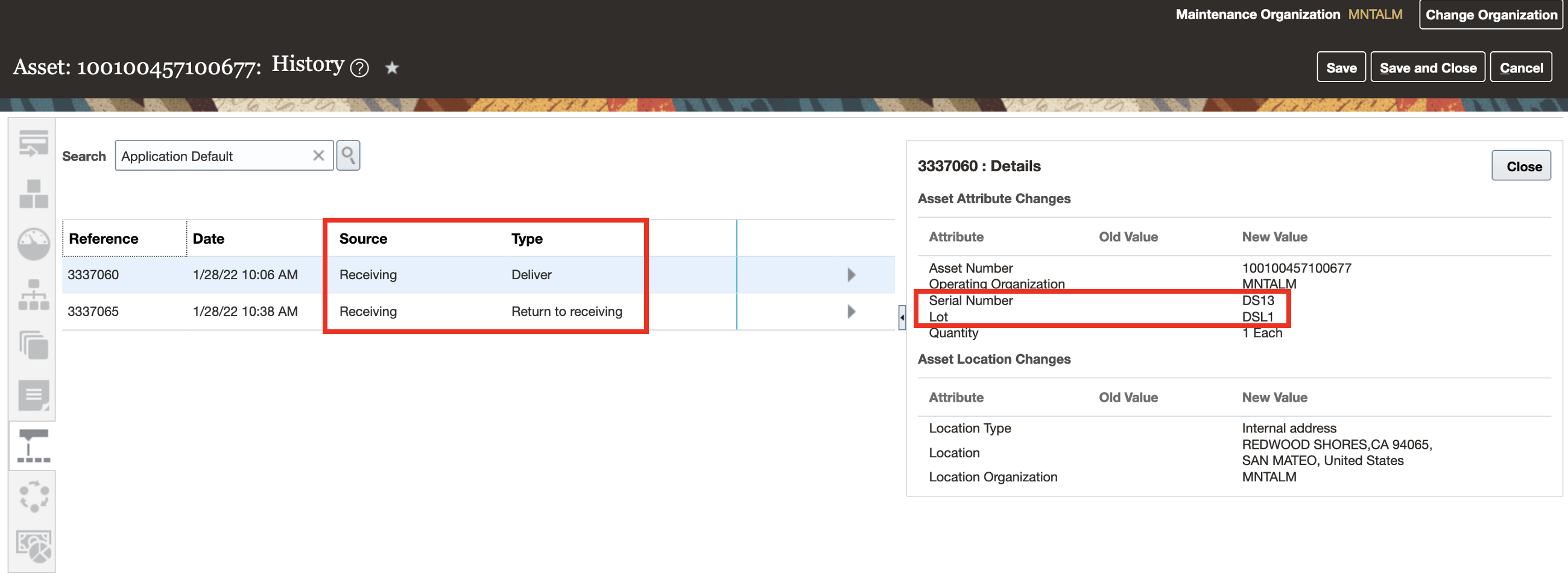

「資産の編集」ページの「資産履歴」タブで、受入トランザクションを表示できます。
「資産の編集」UI→「履歴」タブ

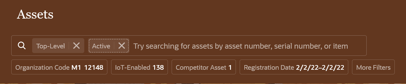

新規資産UIにおけるスマート検索を使用した資産の検索および表示

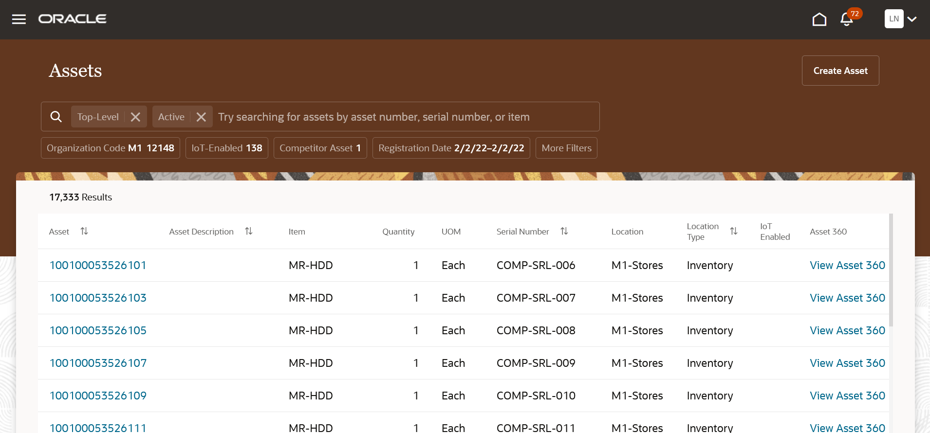

Oracleのスマート検索およびフィルタを使用して、新しい「資産」ページで資産を検索して特定します。この機能では、Oracle Search Extension Frameworkを使用して、強力な索引ベースの検索エンジンとOracleの次のユーザー・エクスペリエンスを組み合せて提供することで、数十の属性にわたって資産の全文検索を迅速かつ簡単に実行できます。この機能に対するオプトインを有効にしたら、「サプライ・チェーン実行」グループの「資産情報管理」リンクを使用して新しい「資産」ページを起動できます。このオプトインが有効になっている場合も、「保守管理」作業領域の「タスク」ペインから元の「資産の管理」ページにアクセスできます。
スマート検索およびフィルタの使用

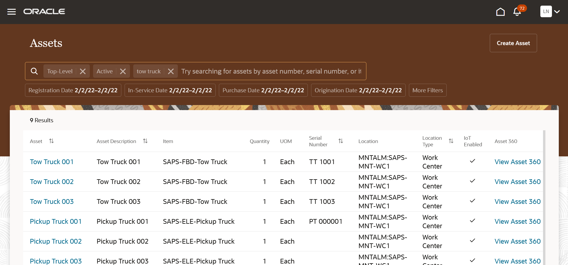

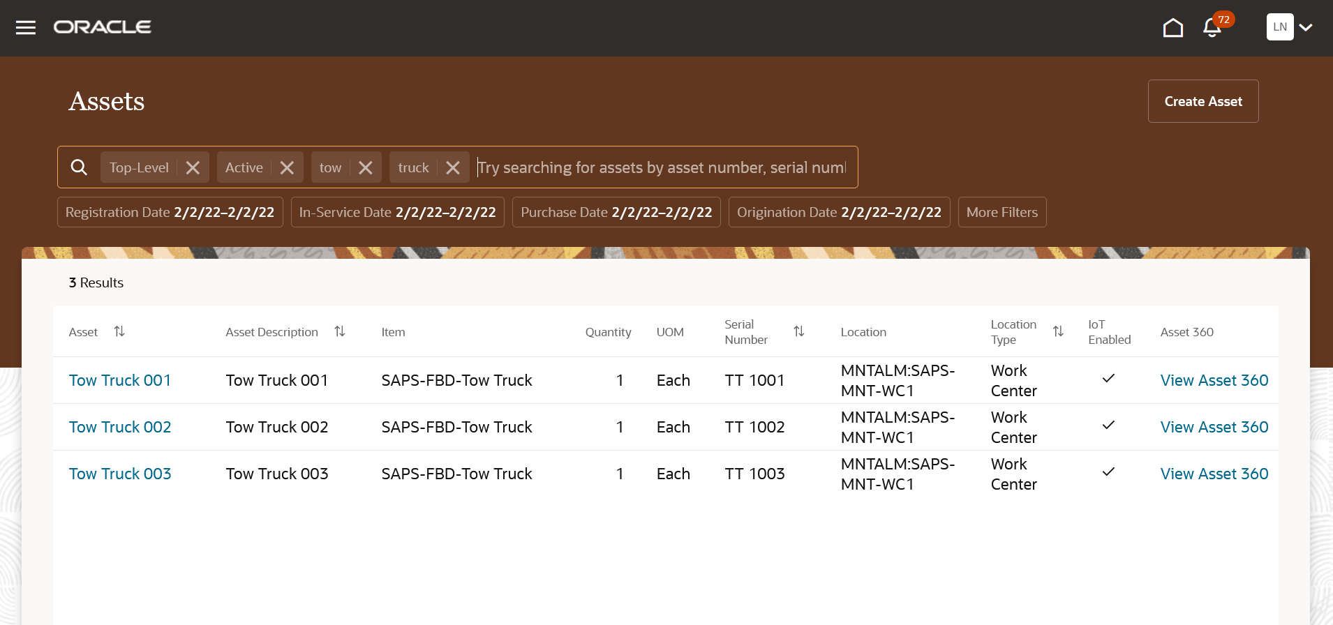

新しい「資産」検索ページの動作は、既存の「資産の管理」ページと少し異なります。新しい「資産」ページにナビゲートすると、返される資産の合計数を含む検索結果のリストが常に表示されます。結果はすでにフィルタ処理され、アクティブな(終了日が設定されていない)最上位レベルの資産が返されます。これらのフィルタは検索フィールドにフィルタ・チップとして表示され、削除して結果のリストを広げることができます。
次に、垂直スクロールを使用するか、特定の列ヘッダーをクリックして結果のリストをさらにソートできます。探している資産が見つからない場合は、検索フィールドを使用して結果のリストをさらに絞り込みます。検索フィールドに検索対象を表す用語を入力し、[Enter]キーを押します。検索語は検索フィールドで適用されたフィルタ・チップに視覚的に変わり、全文検索が即時に実行されます。
検索フィールドに追加する各フィルタ・チップにより、結果セットがさらに減少します。これは、「and」演算子を使用して検索を実行するのと同じです。結果表には、適用されたフィルタ・チップの検索基準の交差が表示されます。
[Enter]キーを押す前に複数の検索語を入力した場合、結果表にはフィルタ・チップの用語に一致する資産が含まれます。これは、「or」演算子を使用して検索を実行するのと同じです。結果表にはフィルタ・チップの検索語の和集合が表示されます。
フィルタ・チップを削除するには、フィルタ・チップ内の「x」をクリックして削除します。結果表もそれに応じて変わります。
全文検索に含まれるフィールドを次に示します。
資産番号 品目名 事業所タイプ
資産摘要 品目摘要 保管場所コード
ロット番号 品目詳細摘要 顧客住所
シリアル番号 グループ番号 外部住所
固定資産番号 グループ名 内部住所
プロジェクト番号 部品番号 事業所組織コード
タスク番号 部品摘要 事業所組織名
原産国名 顧客名 ワーク・センター名
原産国摘要 請求アカウント番号 作業領域名
営業組織コード 販売オーダー番号
営業組織名 販売ビジネス・ユニット名
スマート検索フィールドに入力するだけでなく、事前定義されたフィルタから選択することもできます。これらのフィルタ・チップは、検索フィールドの後に提示されます。提示されたフィルタ・チップを検索に追加するには、チップをクリックして、検索フィールドに適用します。「最上位レベル」および「アクティブ」フィルタ・チップは、新しい「資産」ページを開くとデフォルトで適用されます。日付フィルタ・チップの日付範囲は、検索フィールドに追加した後に変更できます。
使用可能な事前定義済フィルタのリストを次に示します。
アクティブ アクティブな資産日付
競合資産 顧客のアクティブな資産日付
摘要ベース 事業供用日
IoT対応 導入日
営業組織コード 当初日付
最上位レベル 購買日
  登録日
  出荷日
この機能を使用すると、資産をより効率的に検索して見つけることができます。

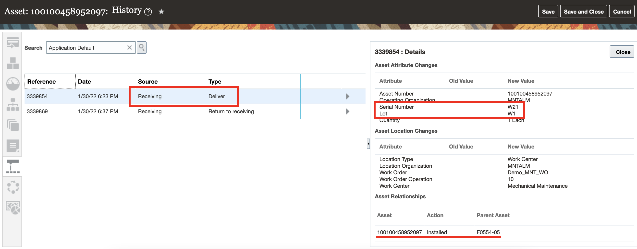

作業オーダー配賦先への受入時における導入ベース資産の作成
Oracle Fusion Receivingを使用して、棚入中または直送受入中に作業オーダー配賦先受入の商品のロットおよびシリアル番号を取得します。
Oracle Fusion Maintenanceでは、受入アプリケーションとの統合により、シリアル番号やロット番号などの品目の完全な情報を取得できます。したがって、保守管理の資産は、作業オーダー配賦先への受入後にすべての資産トラッキング済品目に対して自動的に作成されます。

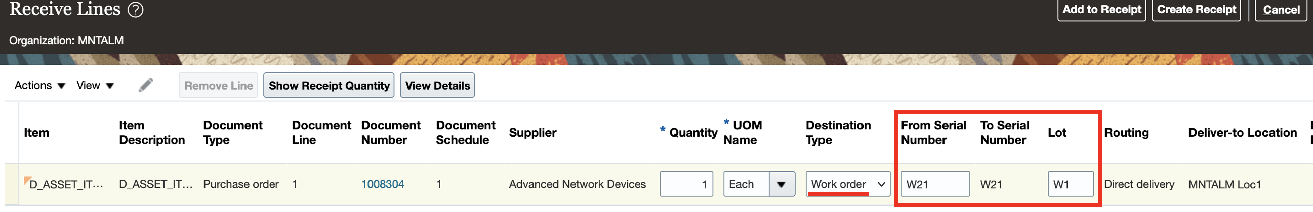

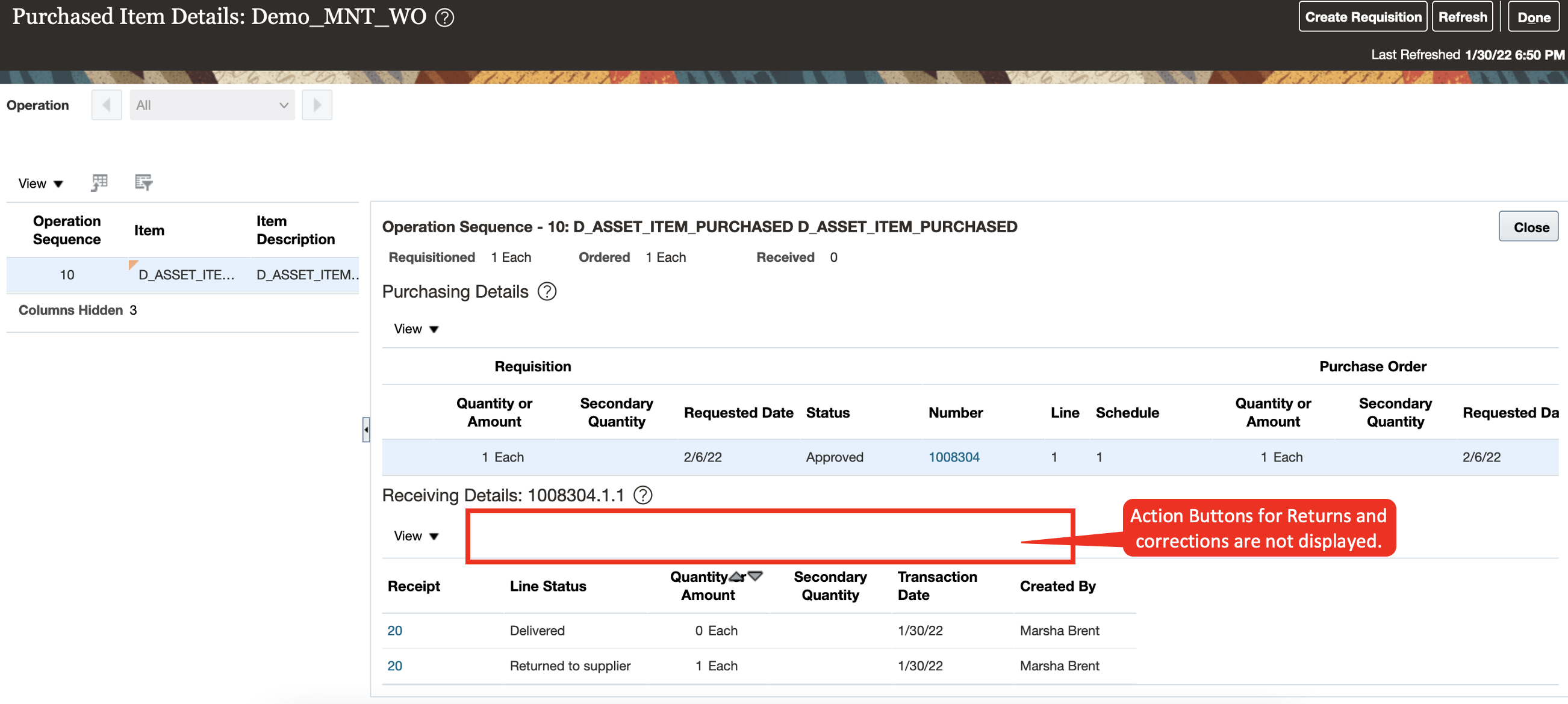

在庫または費用の受入とは異なり、作業オーダーの受入では、受入コンポーネントは保守作業のために消費され、作業オーダー原価で考慮されます。したがって、この場合は、受入コンポーネントが作業オーダー資産に自動的に導入されます。この動作を資材出庫トランザクションと比較できます。

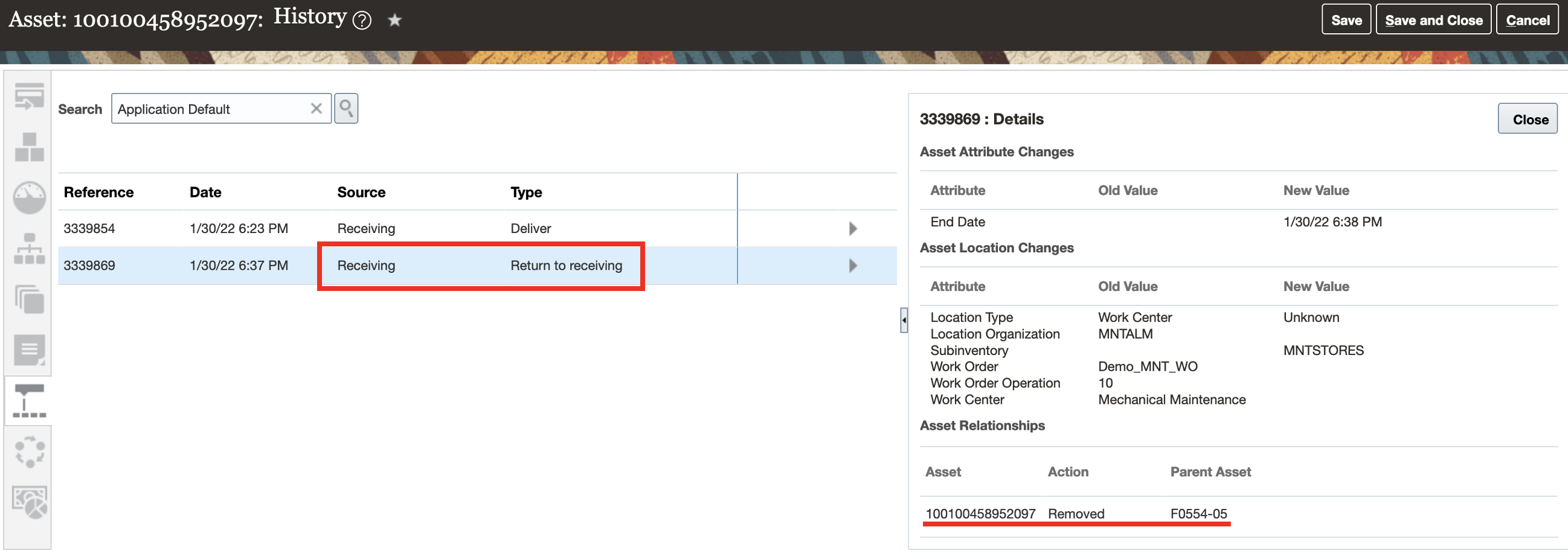

このリリースより前は、保守の「購買品目詳細」ページから受入済数量および返品品目を修正できました。このリリースでは、返品および訂正トランザクションは受入アプリケーションでのみ実行できます。また、受入トランザクションと同様に、返品および訂正トランザクションでは、シリアル番号およびロット番号も入力できます。これらのトランザクションでは、保守で対応する資産も更新されます。
「資産の編集」UIの「資産履歴」タブで、受入トランザクションと、資産の更新の詳細および関係の変更を表示できます。
「購買品目詳細」UI
「資産履歴」UI→「搬送」トランザクション
「資産履歴」UI→「受入返品」トランザクション
保守資産の自動作成と更新により、すべての運用資産情報の処理が合理化されます。

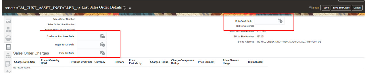

資産導入日の管理
顧客対応資産では、販売オーダー・プロセスおよびサブスクリプション管理クラウド・プロセスで使用される複数の日付フィールドがサポートされます。次の日付があります。
  • 顧客購買日: 顧客が販売オーダーを使用して資産を購入する日付。
  • 出荷日: 新規資産が顧客に出荷される日付。このフィールドは、アプリケーションによってデフォルトで移入されますが、過去、現在または将来の日付に設定できます。通常、日付は顧客購買日以降です。
  • 登録日: 新規資産が登録される日付。この日付は出荷日以降にする必要があり、導入日または事業供用日以前または以降にすることができます。
  • 導入日: 新規資産が顧客事業所に導入された日付。Oracle Subscription Management Cloudは、製品保証など、サブスクリプションを開始するために資産の導入日を参照します。この日付は出荷日以降にする必要があり、事業供用日より前にすることができます。
  • 事業供用日: 新規資産が顧客事業所で事業供用される日付。この日付は出荷日以降かつ導入日以降にする必要があります。
このリリースより前は、これらの日付は、資産の作成時に販売オーダープロセスによって設定されていました。資産が作成された後は、「資産の編集」ページの「概要」タブで出荷日のみを編集できました。その他の日付は表示されましたが、販売オーダー詳細タブで更新できませんでした。
このリリースでは、日付を編集でき、変更はサブスクリプション管理と同期されます。日付がnullに設定されている場合、別の日付が定義されている場合にのみ、更新された値がサブスクリプション管理と同期されます。
資産の販売オーダー詳細タブ
顧客対応資産は、導入ベース資産REST APIを使用して作成および更新することもできます。POSTおよびPATCHトランザクション時に、前述と同じ検証を使用して同じ日付フィールドを渡すこともできます。
  • "PurchaseDate": "2021-05-01",
  • "ShipmentDate": "2021-05-02",
  • "InstalledDate": "2021-05-06",
  • "InServiceDate": "2021-05-08",
  • "RegistrationDate": "2021-05-08"
資産が作成または更新されると、いくつかのスケジュール済プロセスを使用してこれらの日付がサブスクリプションに同期されます。詳細は、サブスクリプション管理の使用ガイドを参照してください。
導入日などの日付を定義および更新し、それらをサブスクリプション管理と同期させると、製品保証などのサブスクリプションの更新をリアルタイムで取得できます。

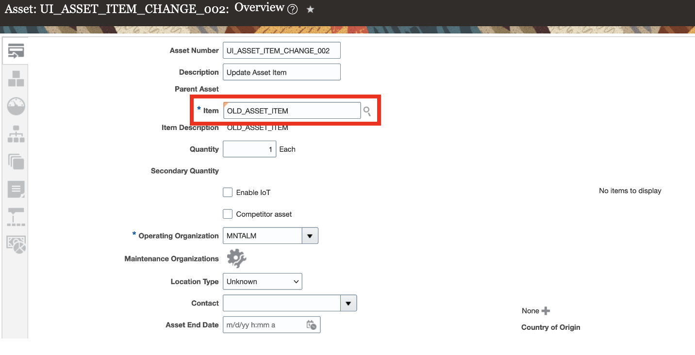

資産品目の更新
資産情報を編集することは、資産を最新の状態に保つために重要です。このリリースでは、特定の条件に基づいて、UIで資産に関連付けられた資産品目を更新することもできます。
資産品目を更新できないシナリオを次に示します。
  • 在庫、オーダー管理などの統合アプリケーションで実行されるトランザクション中に資産が自動的に作成される場合。
  • 資産がすでにIoTやサブスクリプションなどの他のアプリケーションと統合されている場合。
  • 資産に既存の作業オーダーがある場合。
資産品目を更新すると、資産の資産グループ関連および品目に基づく保守プログラムにも影響します。これを次に示します。
  • 資産内の新規品目が既存の資産グループに対して無効になると、資産グループ関連に終了日が設定されます。
  • 任意の保守プログラムに対して、「保守予測の生成」プログラムを実行するたびに、既存の予測がリフレッシュされます。資産品目の更新後に既存の予測が無効になると、作業オーダーの作成中に考慮されません。
資産品目を更新できる「資産の編集」UI
資産の正確性を維持することは、企業資産管理システムにおいて重要です。資産品目を更新して実装ミスやビジネス環境の変化を解決することで、資産の正確性をそのデジタル・アバターにおいて確保できます。
デモをご覧ください。
有効化のステップ
この機能を有効にするために何もする必要はありません。
ヒントと考慮事項
この機能は、UI、RESTまたはファイル・インポート・プロセスで作成された資産で使用できます。ただし、資産品目はUIでのみ更新できます。

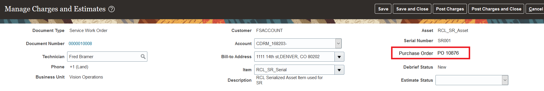

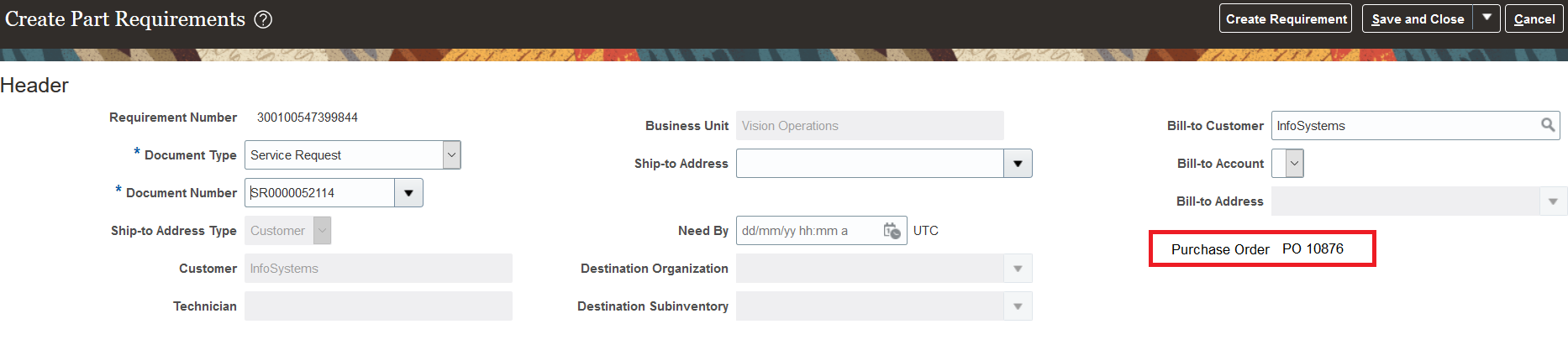

部品のオーダー時および報告時に顧客の購買オーダー番号の取得
部品のオーダー時および報告時に顧客の購買オーダー番号を記録することで、請求の販売オーダーに購買オーダー番号が表示されるようになりました。
「手数料および見積の管理」と「購買オーダー」
報告ヘッダーまたは部品要件に、購買オーダー情報を含むサービス・リクエスト参照が含まれている場合は、「購買オーダー」フィールドにその情報が表示されます。
「部品要件の作成」の「購買オーダー」
「オーダー」および報告ページに購買オーダー情報を提供することで、顧客は請求書を購買オーダーと迅速に照合できます。

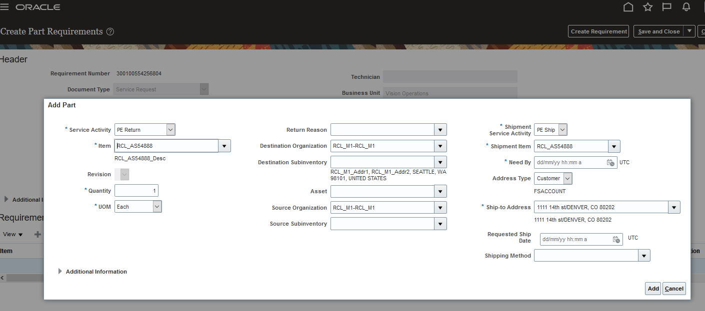

非シリアル管理資産に対するサポート
トラッキング対象資産であるがシリアル管理されていない製品および部品に対して部品交換およびデポ修理を実行できるようになりました。このリリースまでは、シリアル・トラッキングされていない資産は、フィールド・サービス・ソリューションでのみサポートされていました。
「部品の追加」UIでは、シリアル管理されていないトラッキング対象資産品目を返すときに、「資産」フィールドに値を入力する必要があります。「資産」フィールドは、サービス・アクティビティが部品交換またはデポ修理ロジスティクス・ビジネス・プロセスに関連付けられている場合にのみ表示されます。また、このUIでは、返品数量がこの資産の数量以下である必要があります。
「部品の追加」UI - 部品交換バージョン

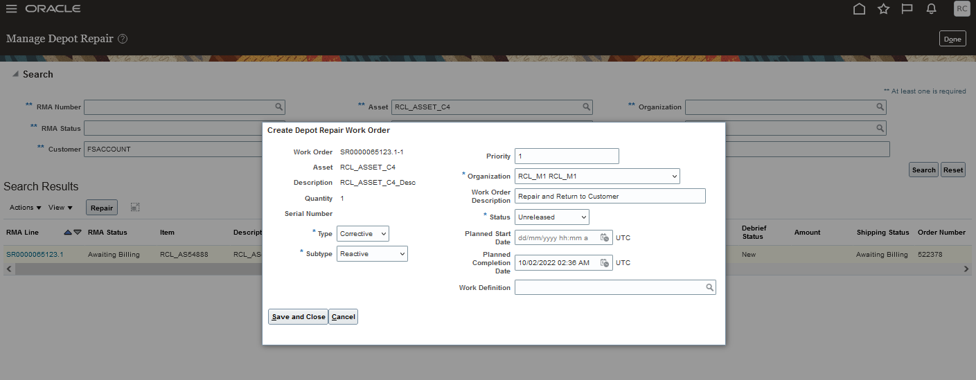

修理オーダーの作成UIでは、シリアル管理されていない資産の修理作業オーダーの作成がサポートされるようになりました。このUIでは、RMA明細の品目がシリアル管理されていない場合、資産の数量が表示されます。表示される資産は、シリアル管理資産に対して行われるように、RMA受入からのものではなく、部品要件(「部品の追加」UI)からのものです。
修理作業オーダーの作成 - 非シリアル・トラッキング資産
また、非シリアル管理資産の出荷および受入時に、資産管理ステップ(タスク = DOO_AssetManagement)により、導入ベース/資産追跡および登録管理が更新されるようになりました。
この機能を使用すると、シリアル・トラッキング資産の修理および返品を管理するために使用するのと同じプロセスを使用して、非シリアル・トラッキング資産の修理および交換を効果的に管理できます。これにより、時間を節約し、デポ修理操作を簡素化します。
