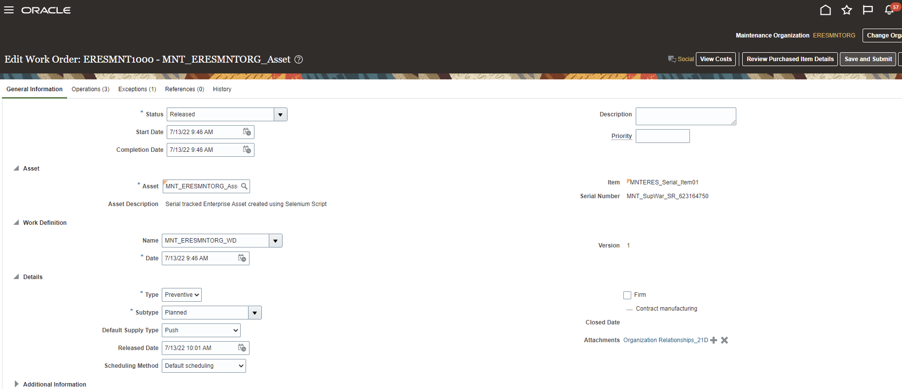

保守作業オーダー・リリースに対する遅延電子レコードおよび電子署名の有効化

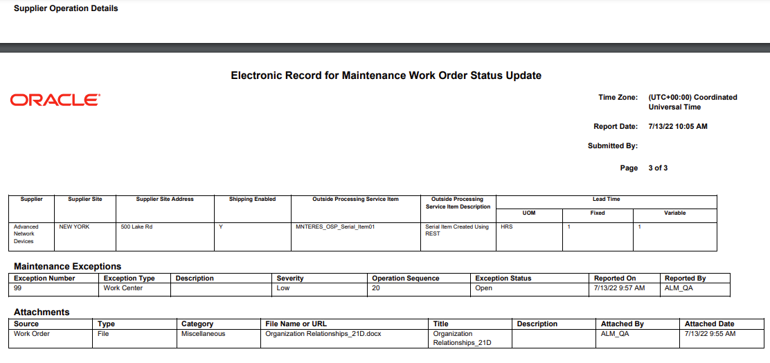

Oracle Electronic Signatures and Electronic Recordsは、電子レコードと電子署名を安全に取得、格納、印刷するための構成可能なフレームワークです。
現在、保守作業オーダーをリリースする前の正式な承認プロセスはありません。この更新により、次のページで作業オーダーが最初に「リリース済」ステータスに変更されたときに、電子レコードの生成および電子署名の取得を強制できます。
  • 作業オーダーの編集
  • 保守作業オーダーの管理

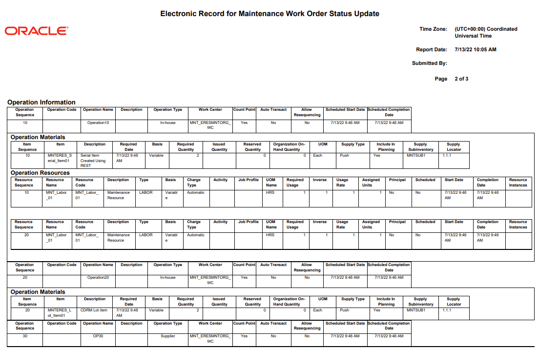

保守作業オーダーの電子レコードには、作業オーダーに適用可能な次の情報が含まれています。
  • 作業オーダー・ヘッダーおよび詳細
  • 作業定義詳細
  • 資産情報詳細
  • プロジェクト詳細
  • 工程詳細(工程情報、工程品目、工程リソースおよび工程リソース・インスタンスを含む)
  • 保守例外
  • 添付詳細

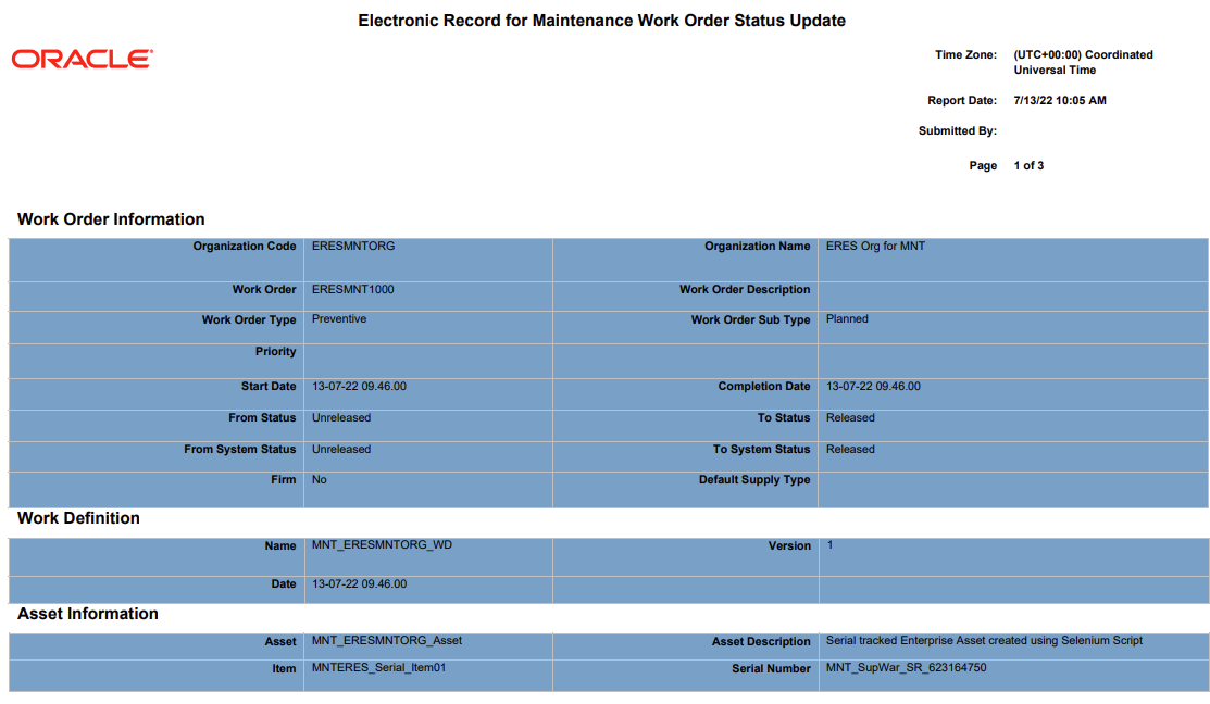

保守作業オーダー・リリースの電子レコード

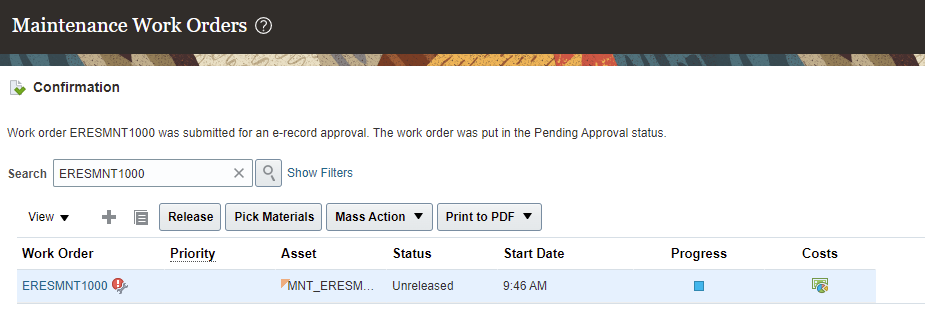

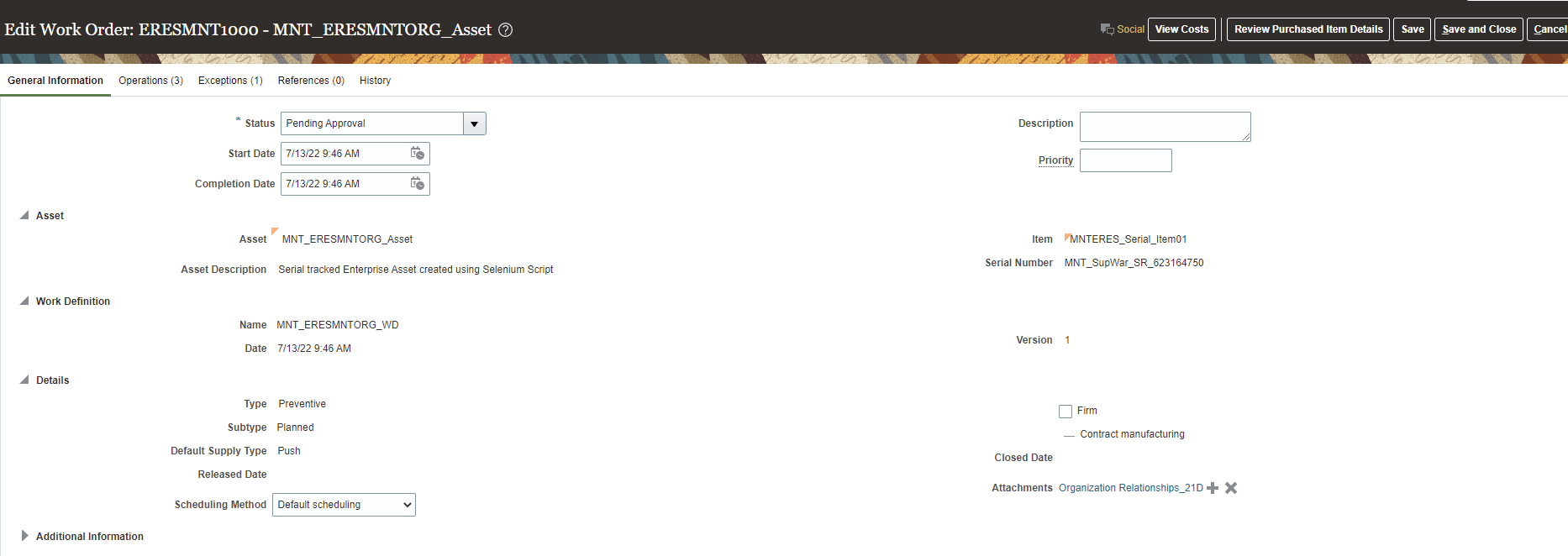

通知で遅延承認プロセスを使用すると、承認が取得されるまで、保守作業オーダーは「承認待ち」ステータスで保持されます。承認の結果に応じて、作業オーダーは「承認済」ステータスで保存されるか、前のステータスにロールバックされます。
  1. 保守作業オーダーのステータスを「リリース済」に更新し、承認のために送信します。
  1. 更新の確認が表示されます。
  1. 前述の作業オーダーを検索して、「承認待ち」に移行されたステータスを確認します。
作業オーダーは「承認待ち」ステータスになりました。

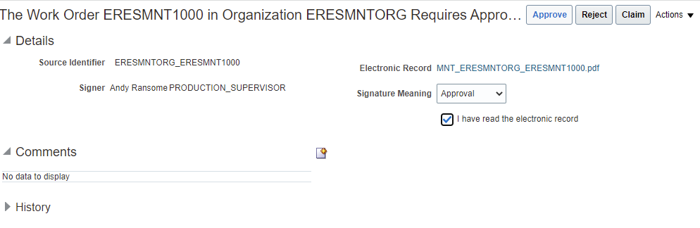

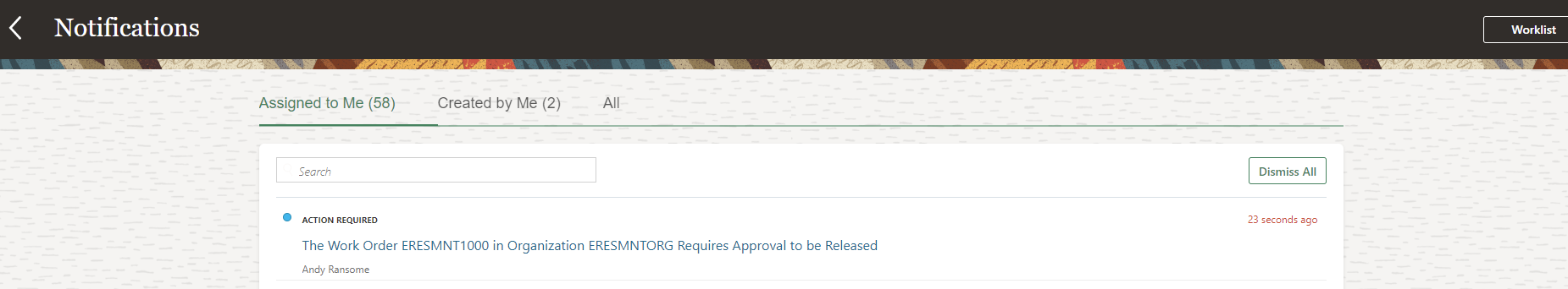

  1. 次のスクリーンショットは、特定の電子レコードの承認の通知を示しています。
  1. 承認後、保守作業オーダーが「リリース済」ステータスであることを確認できます。
電子レコードおよび電子署名プロセスを介して作業オーダーのリリースを制御することで、保守作業オーダーを開始する前に仕様および手順を順守できるようにします。

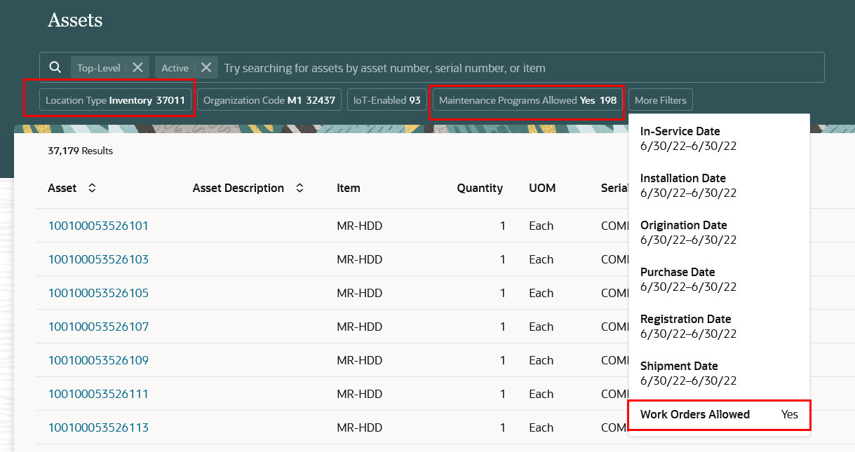

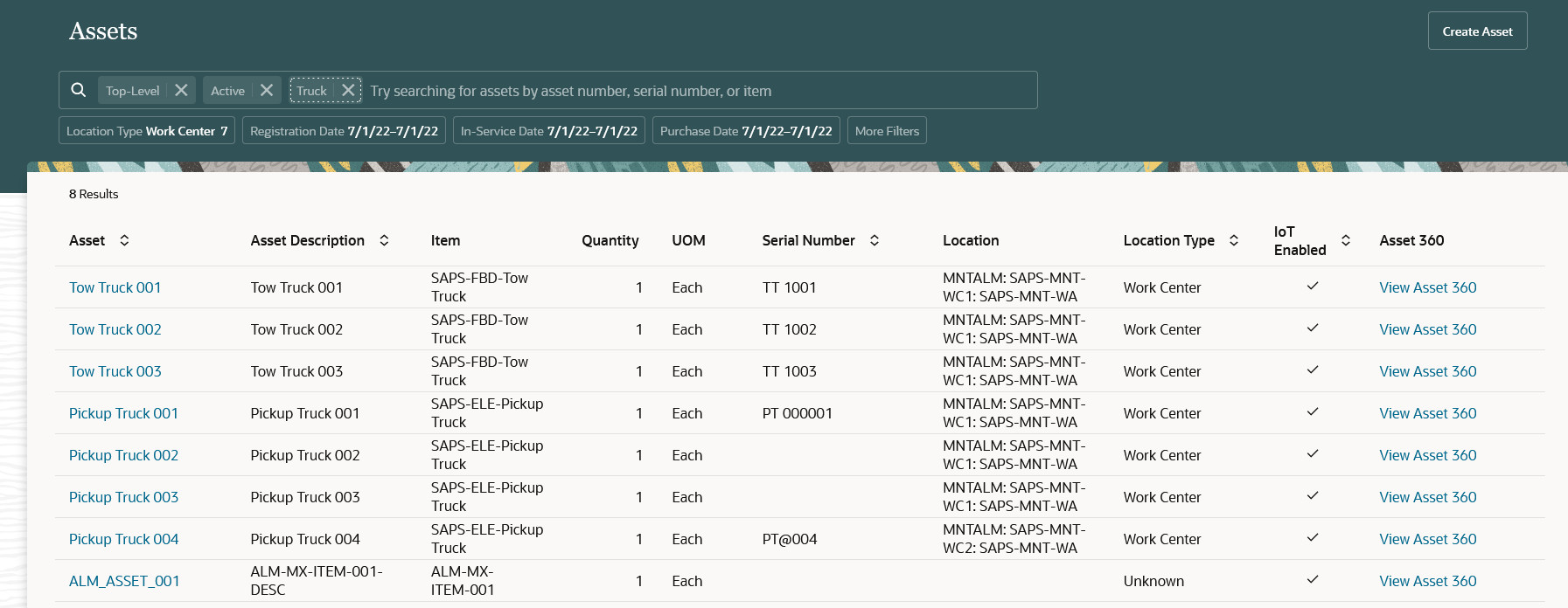

「資産情報管理」ページでの追加属性による表示および検索

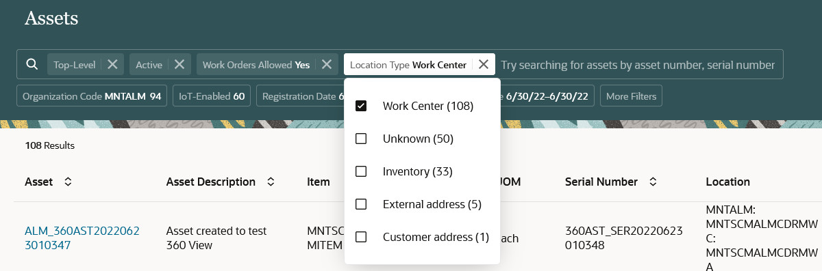

この取込みでは、「資産情報管理」ページで、事務所タイプ、「保守プログラム許可」インジケータおよび「作業オーダー許可」インジケータ別に資産を検索できるようになりました。フィルタ・チップをクリックすると、検索バーに追加され、結果リストの追加フィルタが自動的に提供されます。
検索フィルタ

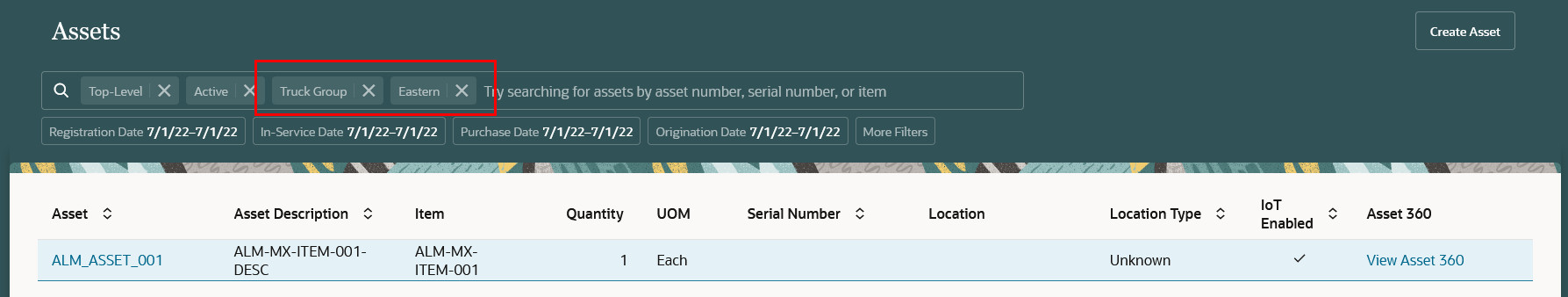

フィルタ・チップが検索バーにある場合は、チップをクリックし、1つまたは複数のフィルタ条件を選択することで、結果をさらに絞り込むことができます。この追加のフィルタリングは、3つの新しいチップすべてで使用できます。
チップによるフィルタ

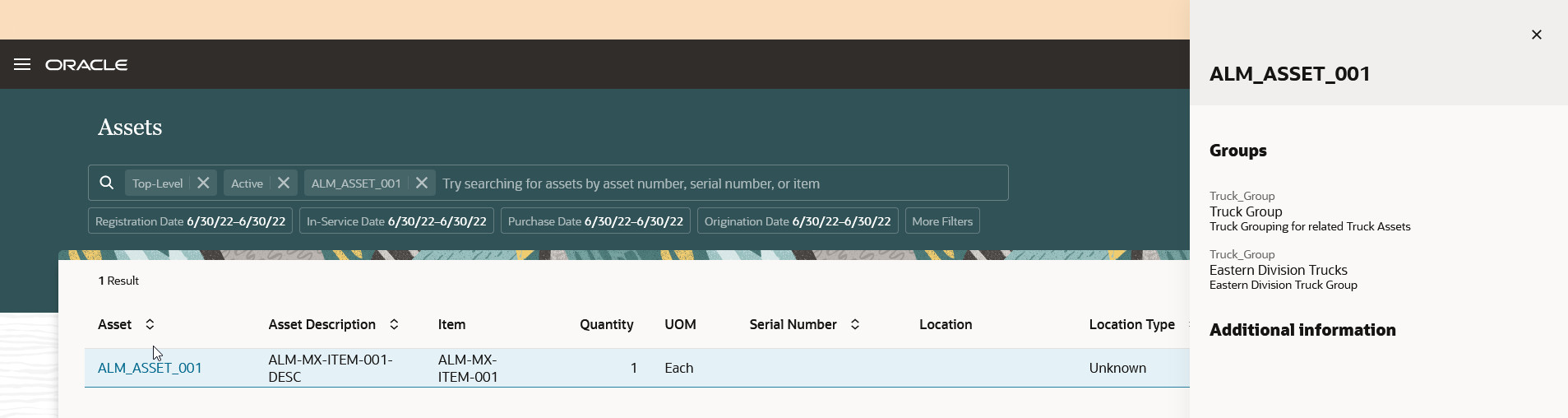

さらに、検索結果表の任意の資産行をクリックして、資産グループの詳細を表示できるようになりました。ドロワー・リージョンには、選択した資産行について、資産グループ詳細と、グローバルおよびコンテキスト依存の付加フレックスフィールド・セグメントが表示されます。資産グループ詳細には、資産が関連付けられている各グループの資産グループ・ルール名、資産グループ名および資産グループ摘要が含まれます。結果表で別の資産行をクリックすると、ドロワーの内容が更新されます。ドロワーを閉じるには、ドロワーの上隅にあるxをクリックするか、[Esc]キーをクリックします。
資産ドロワー
資産グループ詳細を使用して結果をさらに絞り込むこともできます。これにより、結果を段階的に絞り込むことができます。
たとえば、グループ名を検索語として入力すると、結果リストは8つの資産に絞り込まれます。
資産グループ名による検索
次に、資産グループ摘要に基づいて別の検索語を追加すると、結果リストが単一の資産に絞り込まれます。
資産グループ摘要による検索
追加の検索フィルタ・チップを使用すると、資産結果行をさらに絞り込んで、返される結果行の数を減らすことができます。また、ドロワー・リージョンで資産グループ詳細で検索して表示できるため、資産グループ関連をより簡単に識別し、返される結果行のサブセットを操作できます。

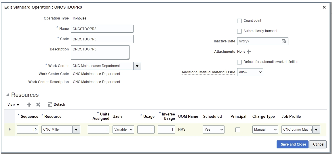

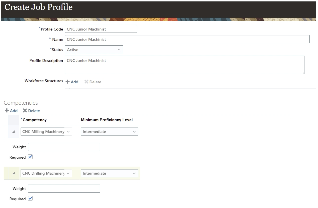

作業の割当または労務使用のレポート時におけるオペレータの認定

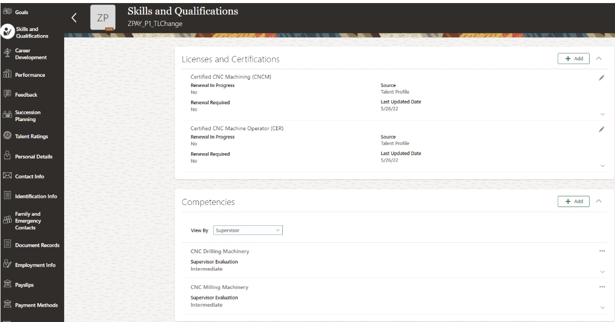

多くの場合、企業では、オペレータのスキルやトレーニング・レコードを維持し、工程を実行するためのプロセスやシステムを別に用意しています。これは、オペレータが作業を実行する前に適切にトレーニングされていることを確認するうえで潜在的なリスクをもたらす可能性があります。この更新により、特定のジョブ・プロファイルに基づいて、オペレータに保守工程作を実行する資格があることを確認できます。

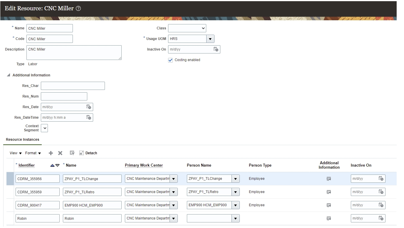

初期設定では、Oracle Cloud Human Capital Managementの一部であるOracle Fusion Cloud Talent Managementを利用して、特定のジョブ要件のジョブ・プロファイルを定義し、対応する熟達度レベルおよび証明のコンピテンシについて従業員タレント・プロファイルを追跡できます。次に、ジョブ・プロファイルを標準工程リソース、保守作業定義工程リソースに関連付けるか、保守作業オーダー工程リソースに直接関連付けることによって、オペレータが特定のジョブ要件を満たすことを必須にします。
ジョブ・プロファイルを工程リソースに関連付けます。

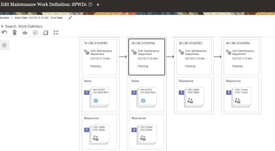

前述の標準工程を使用して作業定義を作成します。

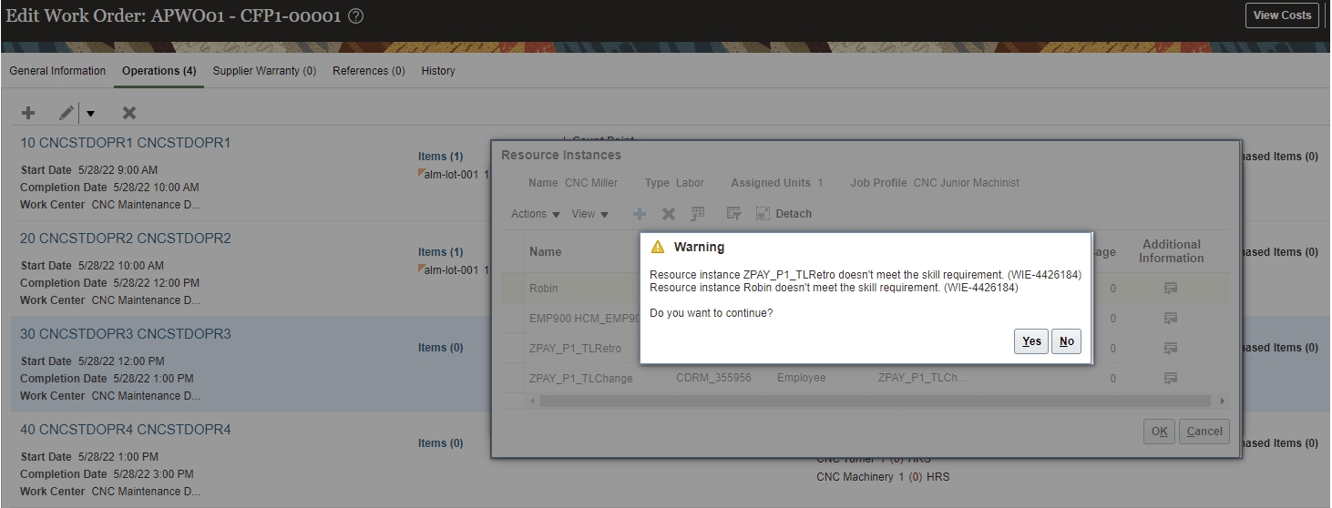

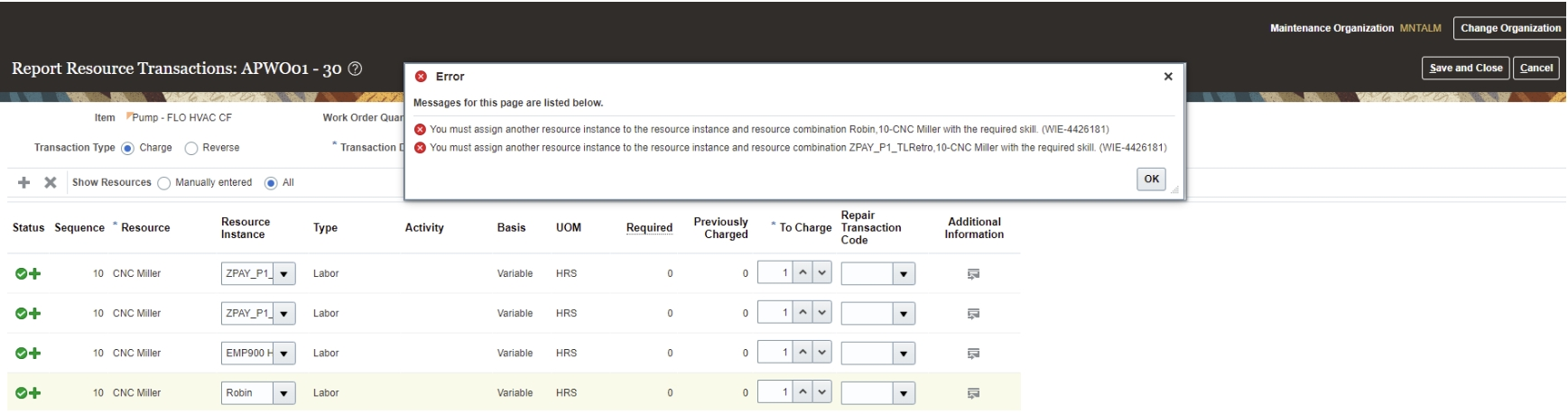

この資格チェックは、作業をオペレータに割り当てたり、労務使用をレポートする際に次のように強制されます。
  • 労務リソース・インスタンスを保守作業オーダー工程に割り当てる際、オペレータの資格を確認できます。作業オーダー工程への割当中にオペレータが適格でない場合は、警告が表示され、続行するか、別の適格オペレータと置き換えることができます。
不適格なオペレータが割り当てられると、管理者に警告が表示されます。
  • 労務リソース・インスタンスを使用して工程またはリソース・トランザクションをレポートするときに、オペレータの資格を確認できます。工程完了時またはリソース・チャージ時は、不適格なオペレータで続行できないため、適格なオペレータに再割当する必要があります。
リソース・トランザクションではリソースに関連付けられたジョブ・プロファイルに対してオペレータが認定される必要があるというエラー・メッセージが管理者に表示されます。
ファイルベース・データ・インポート(FBDI)の変更:
ファイルベース・データ・インポートを使用して、ジョブ・プロファイルを標準工程リソース、作業定義工程リソースおよび作業オーダー工程リソースに関連付けることができます。それぞれのFBDIテンプレートに、「ジョブ・プロファイル・コード」という新しい列が追加されました。
REST APIの変更:
RESTサービスを使用して、ジョブ・プロファイルを標準工程リソース、作業定義工程リソースおよび作業オーダー工程リソースに関連付けることができます。RESTペイロードは、ジョブ・プロファイル・コードおよびプロファイルIDを受け入れます。RESTを介して工程トランザクションのリソースおよびリソース・インスタンスをレポートできないため、工程リソースに関連ジョブ・プロファイルがある場合、工程完了をレポートできません。このような工程の完了をRESTを介してレポートするには、リソース・チャージ・タイプを「手動」に設定し、作業オーダー・リソース・トランザクションRESTサービスを使用できます。
ADFdiの変更:
ADFデスクトップ統合サービス(ADFdi)を使用して、ジョブ・プロファイルを標準工程リソースに関連付けることができます。ジョブ・プロファイル名とプロファイル・コードの両方がテンプレートに表示され、コードが優先されます。
トレーニングおよびジョブ要件へのコンプライアンスのための組込みの工程チェックにより、標準の工程手順および規制要件に準拠しながら、コンプライアンス違反や障害、保守工程の失敗の可能性が軽減されます。詳細は、リソースの項にあるタレント管理のドキュメントを参照してください。

手動スケジューリングの作業オーダーの設定
スケジュール方法は、保守作業オーダーと製造作業オーダーの両方の作業オーダー・ヘッダーに表示されます。次の2つの値のいずれかを選択します。
  • デフォルト・スケジューリング
  • ユーザーまたは外部スケジューリング
「作業オーダーの編集」→「一般情報」→「詳細」
作業オーダーの手動スケジュール
  • 作業オーダーの開始日および完了日の手動更新
作業オーダーの開始日および完了日は手動で更新できます。スケジューリング方法が「ユーザー」または「外部スケジューリング」の場合、制約なしスケジューリングは起動されません。
  • 作業オーダー工程開始日および完了日の手動更新
作業オーダー工程の開始日および完了日は手動で更新できます。スケジューリング方法が「ユーザー」または「外部スケジューリング」の場合、制約なしスケジューリングは起動されません。ただし、作業オーダー開始日および完了日は、最早工程開始日および最遅完了日(作業オーダー開始日および完了日の範囲外の場合)と同期されます。
  • 作業オーダー・リソースの開始日と完了日の手動更新
作業オーダー・リソースの開始日および完了日は手動で更新できます。スケジューリング方法が「ユーザー」または「外部スケジューリング」の場合、制約なしスケジューリングは起動されません。ただし、作業オーダー工程の開始日と完了日、および作業オーダーの開始日と完了日は、最も早いリソース開始日と最も遅いリソース完了日(作業オーダーまたは工程日の範囲外の場合)と同期されます。
生産スケジューリングを含むOracle Fusion Cloud Supply Planningでは、スケジューリング中に手動でスケジュールされた作業オーダーが考慮されます。生産スケジューリングを含むOracle Supply Planningが作業オーダー日を更新する場合、Oracle Fusion Cloud Maintenanceは推奨を受け入れます。
作業オーダーの手動スケジューリングを使用することで、ビジネス・ニーズにあわせて、製造現場のスケジュールのリアルタイム要件をより適切に管理できます。

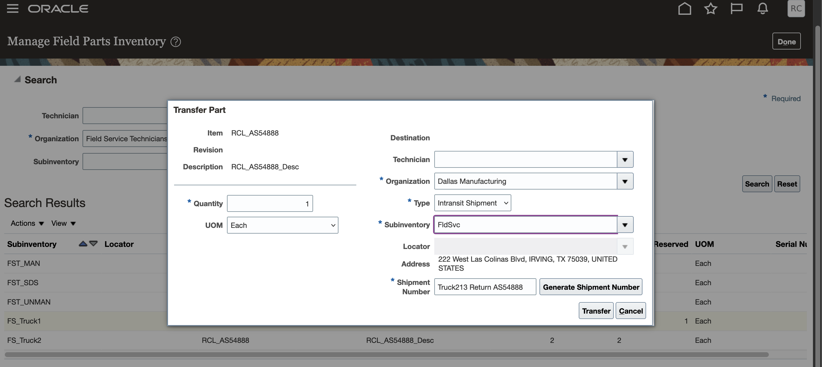

サービス・ロジスティクスで、返品および転送の移動中トランザクションを作成できるようになりました。これにより、組織間のサービス在庫転送や、技術者トランク在庫からの返品を管理できます。
部品を別の組織に転送または返品するときに、「タイプ」フィールドで「移動中出荷」を選択できるようになりました。出荷番号を生成するか手動で追加するかを選択することもできます。
移動中振替の作成
移動中振替では、搬送先組織で受入トランザクションが自動的に生成されます。移動中振替を使用して個別の出荷および受入トランザクションを作成することで、部品サプライ・チェーンをトレースできるようになりました。

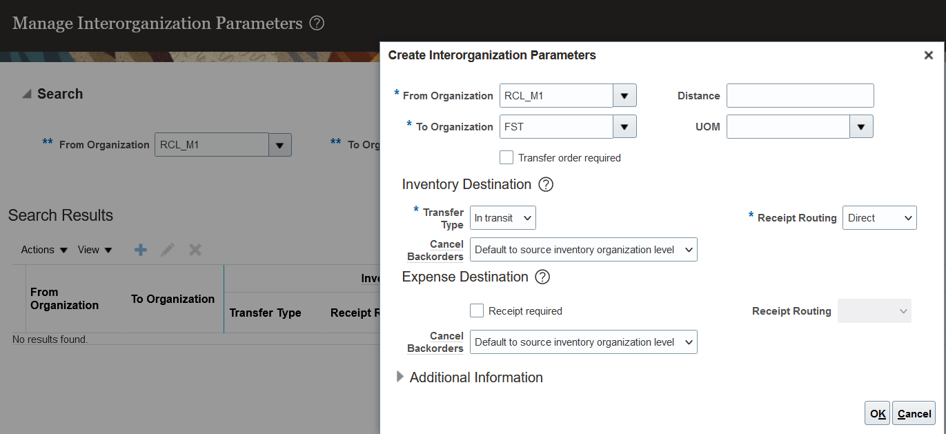

通常、2つの組織間で移動中トランザクションを使用する場合は、「組織間パラメータの作成」ページを使用して、「転送タイプ」フィールドの値を「移動中」に設定します。これにより、「部品の転送」ページの「タイプ」フィールドの値が「移動中出荷」にデフォルト設定されます。
「移動中」転送タイプを使用した組織間転送の設定
