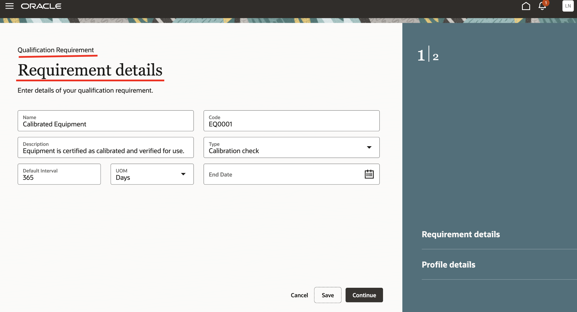

        7. 作業の割当またはリソース使用のレポート時における機材の認定

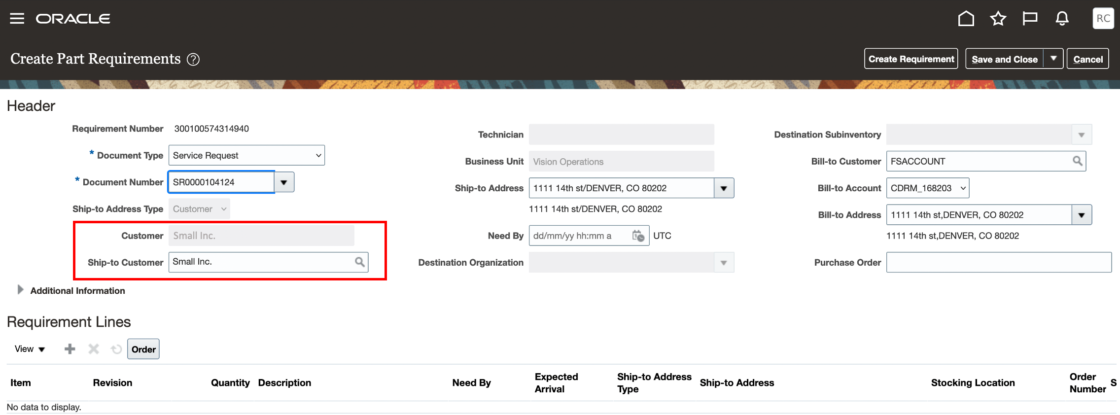

    2. サービス・ロジスティクス

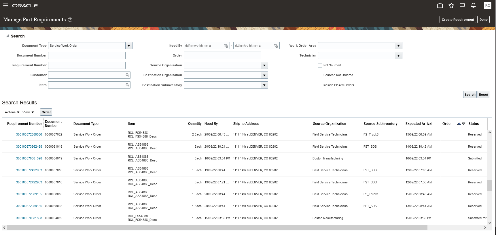

        1. 部品のソーシング時およびオーダー時に予約を作成
        2. 柔軟で正確な返品処理のための返品元顧客および返品元住所の取得

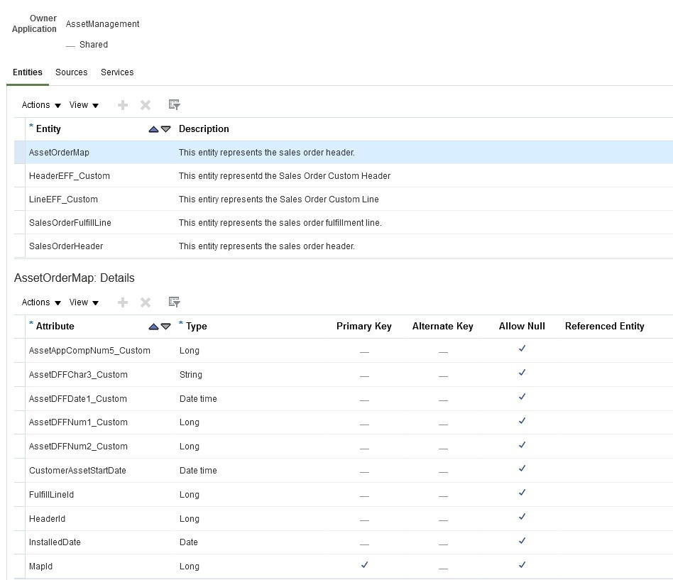

マッピングの概要

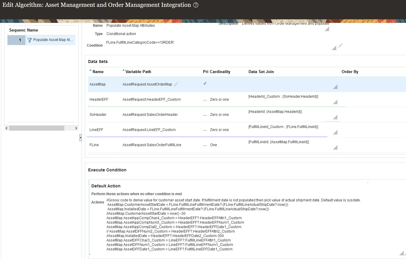

サービス・マッピング機能を使用すると、作成時に資産で取得される追加の販売オーダー・データのソースおよび搬送先を定義できます。ソース販売オーダーのデータは、拡張可能フレックスフィールド(EFF)からヘッダー・レベルまたは明細レベルで取得できます。搬送先資産の場合、データは付加フレックスフィールド(DFF)またはアプリケーション・コンポーザを使用して管理される拡張可能属性のいずれかで取得されます。
販売オーダー履行時に、オーケストレーションが資産作成タスクを選択したときに資産が作成されます。作成後、スケジュール済プロセス「待ち状態およびエラーになった系図トランザクション、および導入ベース・トランザクションの処理」を実行すると、サービス・マッピングが考慮され、資産レコードがエンリッチされます。資産が作成されると、マップされたデータは「資産概要」ページおよび導入ベース資産REST APIで表示できます。
資産の作成中に、いずれかのサービス・マッピング・データが搬送先フィールド検証に失敗すると、プロセス・エラー・ログで識別されます。データ・マッピングの問題を修正するには、「保守管理」ランディング・ページのタスク・メニューから「販売オーダーをスプレッドシートの資産データ訂正で管理」というセッション内ADFdiスプレッドシートを使用できます。このスプレッドシートを使用して、ソース・データの問題を修正してから、マッピングを再処理できます。成功すると、確認メッセージが表示され、「資産概要」ページでデータを確認できます。
サービス・マッピングの定義
まず、サンドボックスのコンテキストでサービス・マッピングを定義する必要があります。サンドボックスでは、最初に「保守管理」作業領域のランディング・ページのタスク・メニューから「サービス・マッピングの管理」タスク・フローを使用します。このタスク・フローでは、マッピング・ページに移動します。このページには、「資産統合」というタイトルのシード済マッピングが表示されます。
このマッピングでは、次の3つのタブが表示されます。
  • エンティティ: ソースおよび搬送先データを定義します。ソースEFFを含めるには、販売オーダー・ヘッダーおよび明細の新規エンティティを作成する必要があります。搬送先資産には、Asset Order Mapというシード済エンティティを使用できます。
  • ソース: 特定のソース・ビュー・オブジェクトおよび属性を参照して、「エンティティ」タブで定義された各属性のデータ・ソースを定義します。
  • サービス: マップされた属性ごとに一意のデータ特性を定義します。ソース属性の場合、これらをREADのみに設定します。搬送先属性はREADとWRITEの両方に設定する必要があります。これにより、資産の作成中に検証エラーが発生した場合にデータを修正できます。
アルゴリズムの定義
サービス・マッピングを定義した後、ソース・データを搬送先資産に取得する前に、ソース・データの構成に使用するアルゴリズムを定義する必要があります。「保守管理」作業領域のランディング・ページのタスク・メニューから使用できる「アルゴリズムの管理」タスク・フローを使用します。このタスク・フローでは、「アルゴリズム」ページにナビゲートし、「資産管理」および「オーダー管理統合」というシード済マッピングが表示されます。マッピング中に各データ属性を変換するGroovyスクリプトを定義するアルゴリズムを編集します。
サービス・マッピングを使用すると、ビジネスに関連する追加の販売オーダー詳細で資産をエンリッチできます。

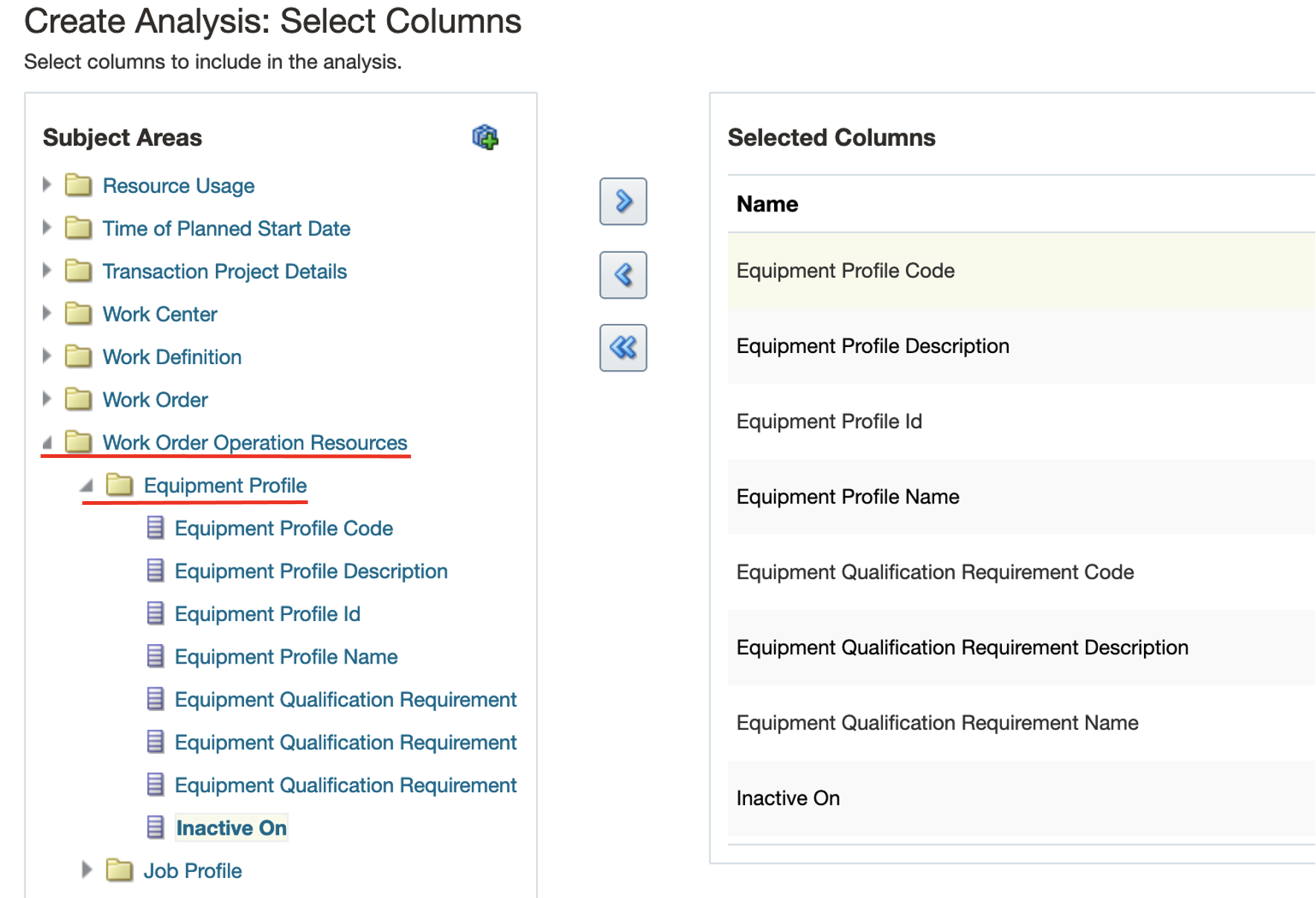

保守管理 - リソース使用リアルタイム
機材およびジョブ・プロファイルをサポートするために、「リソース使用」サブジェクト領域に追加された新規フォルダ:
機材プロファイル:
  • 機材プロファイル・コード
  • 機材プロファイル摘要
  • 機材プロファイルID
  • 機材プロファイル名
  • 機材資格要件コード
  • 機材資格要件摘要
  • 機材資格要件名
  • 非アクティブ日
ジョブ・プロファイル:
  • コンテンツ項目
  • コンテンツ・タイプ
  • 日付: 自
  • 日付: 至
  • ジョブ・プロファイル・コード
  • ジョブ・プロファイル摘要
  • ジョブ・プロファイルID
  • ジョブ・プロファイル名
  • 必須
  • プロファイル・タイプ
  • 評点レベル1
  • 評点モデル1

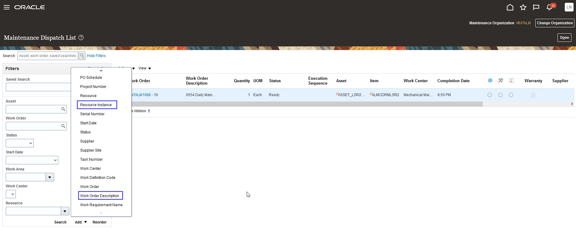

保守作業手配リストでの、リソース・インスタンスまたは作業オーダー摘要による作業オーダー工程の検索
作業実行では、保守技術者は「保守作業手配リストのレビュー」を使用して作業オーダー工程をレビューし、工程完了、資材出庫または返品、生産資源消費または戻し処理などのトランザクションをレポートします。保守作業手配リストのレビューで割り当てられた作業にアクセスするには、保守技術者は、資産、作業オーダー、ステータス、開始日、作業領域、ワーク・センター、リソース、完了日などの検索属性を使用して、割り当てられた作業を手動で検索します。
保守技術者は、この更新の前に検索オプションとして使用できなかったリソース・インスタンスおよび作業オーダー摘要別に、割り当てられた作業も検索する必要があります。したがって、保守作業手配リスト・ユーザー・インタフェースが拡張され、次の2つの新しい属性で検索できるようになりました。
  • リソース・インスタンス
  • 作業オーダー摘要
保守技術者は、検索ページの下部にある「追加」タブを使用して、これら2つの追加フィルタ属性を検索に追加できます。これらの2つの新しい検索属性は、ユーザーが部分キーワード検索を実行できる自由テキスト設計パターンを使用して設計されています。
作業摘要による検索に加えて、検索結果表ビューに「作業摘要」を列として表示することもできます。リソース・インスタンスは検索結果表ビューに表示できません。
「保守作業手配リスト」を「リソース・インスタンス」および「作業オーダー摘要」で検索すると、保守技術者が作業を簡単に見つけられます。
有効化のステップ
この機能を有効にするために何もする必要はありません。
ヒントと考慮事項
検索結果表にはリソース・インスタンス名が表示されないため、「リソース・インスタンス」自由テキスト・フィールドを使用して検索する場合は、名および姓の両方を使用することをお薦めします。これは、検索結果に自分に割り当てられた作業のみが含まれるようにするためです。
検索の有効性を高めるために、これらの新しい検索フィールドでは大文字と小文字が区別されることを理解してください。

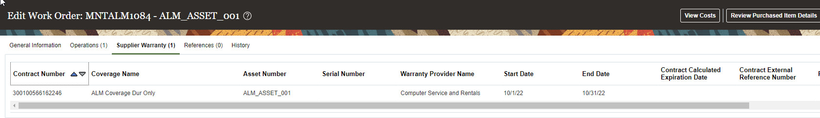

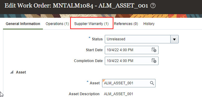

資産サプライヤ保証の管理
Oracle Fusion Cloud Maintenanceには、エンタープライズ資産向けの統合資産サプライヤ保証ソリューションが用意されており、購入から処分まで、サービス期間を通じて資産の保証を追跡できます。その後、資産に対する作業オーダー実行中に保証を考慮できるため、経費の払戻やコンポーネントの交換に対する保証請求をタイムリに修理できます。保証は、資産の長期にわたって自然に失効することが予想されます。
サプライヤ保証ソリューションには、次のフローが含まれています。
  • 保証カバレッジの管理
  • 保証契約の管理
  • 品目の購買、受入および資産の作成
  • 保守作業オーダー実行の管理

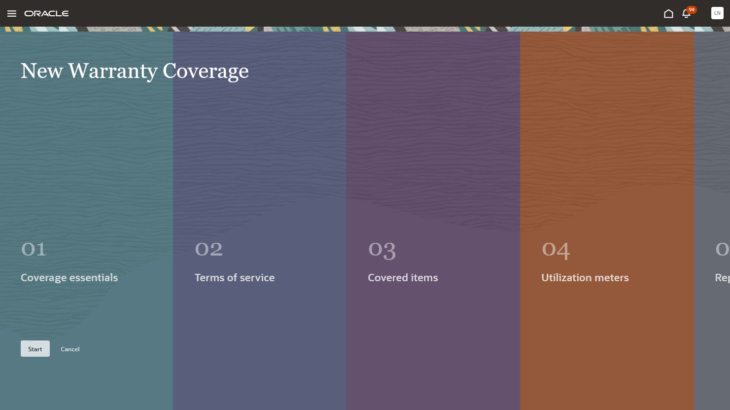

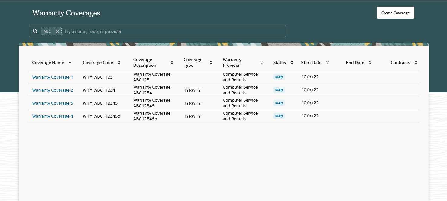

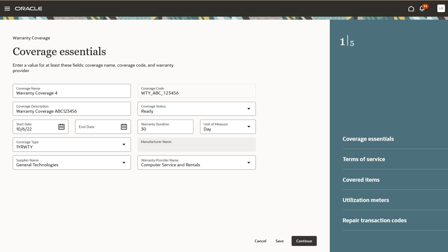

保証カバレッジの管理
サプライヤ保証は、保証カバレッジの定義から始まります。保証プロバイダが延長保証期間中に資産の購入または既存の資産の継続的なサポートから延長した保証条件を変換およびモデル化するために使用できる再利用可能なテンプレートです。「カバレッジの管理」ページを使用して、既存のカバレッジの検索、カバレッジ詳細の表示または新規カバレッジの作成を行います。このページには、「保守管理」ランディング・ページのタスク・メニューの「保守設定」セクションからアクセスできます。このページは、検索バー、結果リージョンおよび「カバレッジの作成」ボタンで構成されます。レンダリング時に、検索結果のリストがページにアルファベット順に自動的に表示されます。検索バーでは、既存のカバレッジの検索結果を名前、コード、摘要、タイプまたは保証プロバイダ別にさらに絞り込めます。既存のカバレッジのハイパーリンクされた名前をクリックすると、保証カバレッジ・ガイド・プロセスにナビゲートし、カバレッジの変更をさらに編集して保存できます。
カバレッジ検索の管理
「作成」をクリックすると、「保証カバレッジ」ガイド・プロセスにナビゲートし、「開始」をクリックすると、新規カバレッジとその詳細を定義して保存できます。「取消」をクリックすると、カバレッジの管理ページに戻ります。
新規カバレッジの作成
カバレッジには、保証条件の下で延長されるもの、資産またはその関連コンポーネントの修理または交換に責任を負うもの、および保証期間が継続する期間が含まれます。プロバイダは、カバレッジおよびその関連保証契約のメイン・サプライヤ参照です。送り側は、通常、社内修理費またはコンポーネント交換費の払戻に対する保証請求を発行する仕入先でもあります。
カバレッジ・ヘッダー
カバレッジ基準を定義して保存した後、オプションで他のステップにナビゲートして、カバレッジをさらに定義できます。
  • サービス条件は、保証の条件および払戻詳細に関する追加詳細を定義するために使用されるオプションのステップです。自由形式テキスト・フィールドは、保証の様々な側面をプロバイダから取得するために使用されます。スライダ・オプションを使用して、主要なカバレッジ詳細を強調表示することもできます。これは表示可能で、ダウンストリーム・プロセスで参照されます。
  • 対象品目は、企業資産になる品目の購入元となる品目およびサプライヤの定義に使用されるオプションのステップです。この設定は、新規購入および受領した品目の保証契約を自動的に作成する場合にのみお薦めします。契約は、品目が受け入れられて資産が作成された後にスケジュール済プロセスを実行することで、品目およびサプライヤによるカバレッジの照合からインスタンス化されます。
  • 稼働率メーターは、一定期間における資産の保証契約の動的失効を追跡するために使用するメーター間隔の定義に使用されるオプションのステップです。資産が検針レポートで稼働率を取得すると、保証契約の「計算済失効日」および「ステータス」がスケジュール済プロセスによって更新されます。メーター間隔に達すると、契約はステータス「準備完了」から「失効済」に移動します。
  • 修理トランザクション・コードは、保証の対象となる資産システム、構成部品および品目を参照する修理取引コードの定義に使用されるオプションのステップです。これらのコードは、ダウンストリーム・プロセスでコードを参照する場合に使用する必要があります。
カバレッジとその追加詳細を定義した後、そのカバレッジを「準備完了」ステータスに設定して、資産の一意の保証契約をインスタンス化するために使用できます。

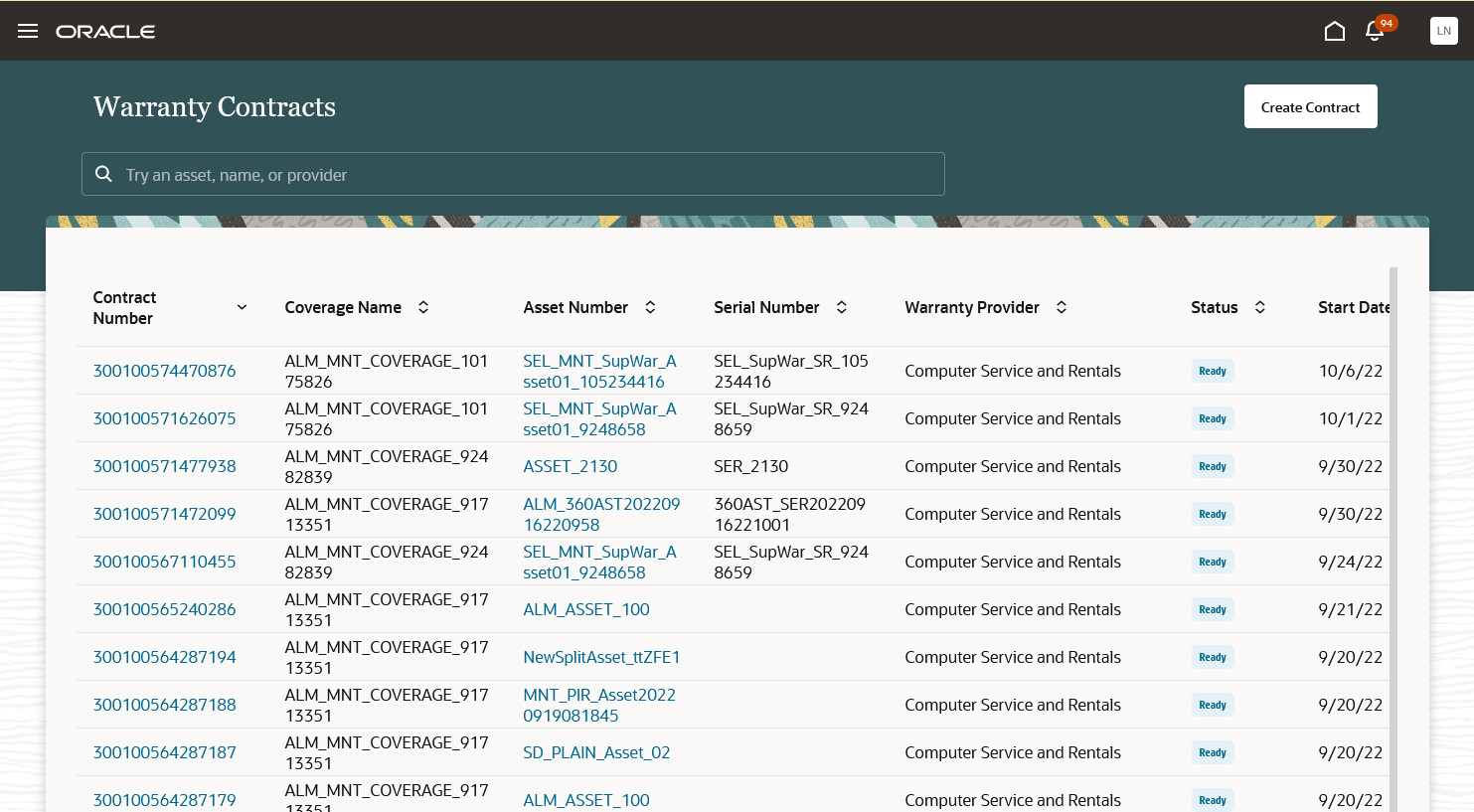

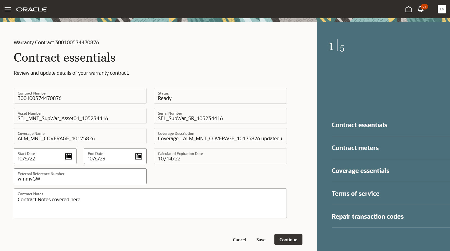

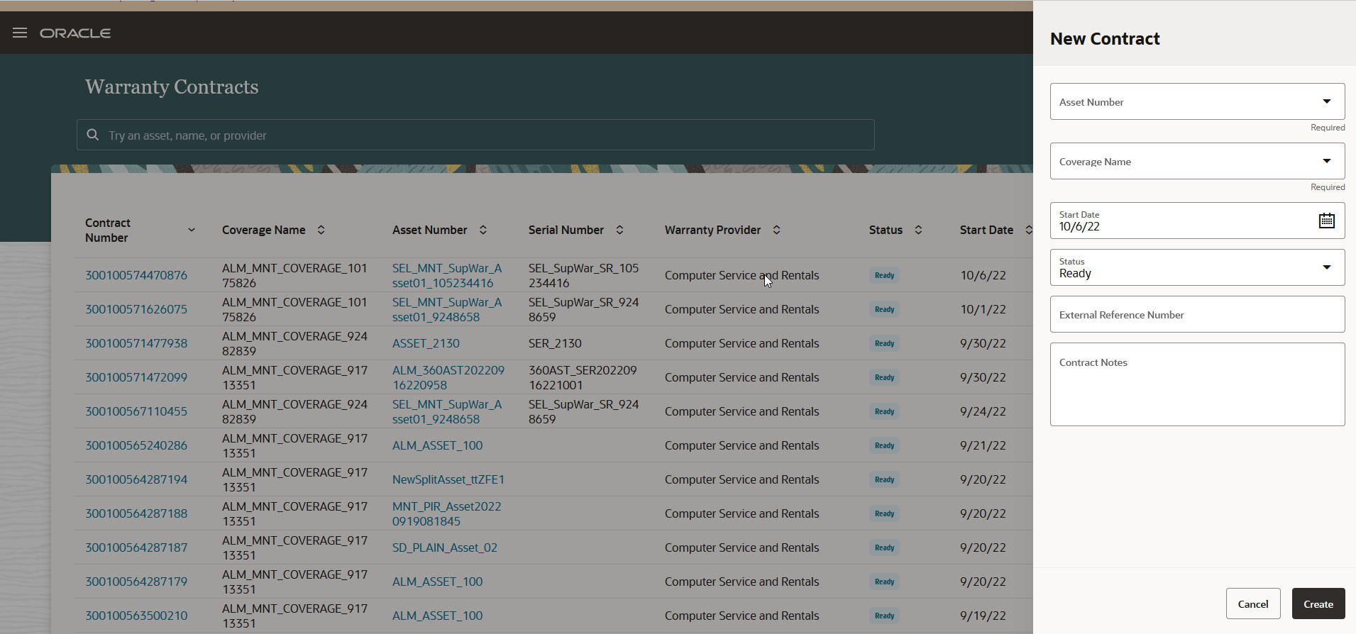

保証契約の管理
「契約の管理」ページを使用して、既存の契約の検索、契約詳細の表示、または新規契約の作成を行います。このページには、「資産および作業定義」セクションの「保守管理」ランディング・ページのタスク・メニューからアクセスできます。このページは、検索バー、結果領域および「契約の作成」ボタンで構成されます。レンダリング時に、検索結果のリストがページにアルファベット順に自動的に表示されます。検索バーでは、既存の契約の検索結果を契約番号、カバレッジ名、資産番号または保証プロバイダ別にさらに絞り込めます。既存の契約のハイパーリンクされた名前をクリックすると、保証契約ガイド・プロセスにナビゲートし、カバレッジに対する変更をさらに表示、編集および保存できます。
契約検索の管理
「作成」をクリックすると、右側にドロワーがレンダリングされ、新規契約の作成に使用する資産、カバレッジおよびその他のフィールドを選択できます。契約を作成しない場合は、「取消」ボタンをクリックして検索結果に戻ります。新規契約のフィールドを定義したら、ドロワーで「作成」処理をクリックする必要があります。これにより、契約が作成され、「保証契約」ガイド・プロセスにナビゲートして、次の説明に従って契約を見直し、さらに編集します。
新規契約の作成
既存の契約を確認または編集するには、「契約の管理」ページの結果行にある既存の契約ハイパーリンクをクリックするか、新規契約を作成できます。「保証契約」ガイド・プロセス概要ページにナビゲートし、「開始」をクリックして契約のレビューを開始するか、「取消」をクリックして「管理」ページに戻れます。「開始」をクリックするとステップ1にナビゲートし、契約のメイン詳細を確認できます。このステップは、契約のヘッダー詳細をレビューおよび編集するために使用します。通常、契約は「準備完了」ステータスで作成する必要がありますが、追加レビューが必要な場合は「下書き」ステータスに設定できます。
契約の表示および編集
その後、他の4つのステップを直感的にナビゲートして、追加の詳細を定義およびレビューできます。終了したら、ステップ5で「完了」をクリックするか、「取消」をクリックして「管理」ページに戻れます。

  • 「保守作業オーダーの管理」検索結果には、「保証」という列がチェック・ボックス・アイコン付きで表示されます。作業オーダーのアイコンが表示された場合は、作業オーダー資産またはその物理階層内の資産に有効な保証契約があります。アイコンをクリックすると、「作業オーダーの編集」ページに移動し、「サプライヤ保証」タブおよび結果がレンダリングされます。
  • 保守作業オーダーの編集時に、「サプライヤ保証」タブが表示されます。このタブには、有効な保証契約の数と、有効な資産別の契約のリストが表示されます。リストには、作業オーダー資産の契約およびその物理階層内の関連資産が含まれます。
作業オーダー・サプライヤ保証タブ
保証契約のリスト
  • 「保守作業手配リストの管理」検索結果には、「保証」という列とチェック・ボックス・アイコンが含まれています。

サプライヤ保証では、資産の耐用期間にわたってサプライヤから延長された保証を追跡できます。その後、資産に対する作業オーダー実行中に保証を考慮できるため、経費の払戻やコンポーネントの交換に対する保証請求をタイムリに修理できます。
デモをご覧ください。
有効化のステップ
この機能を有効にするには、オプト・インUIを使用します。手順は、この文書の「新機能のオプションの取込み」の項を参照してください。
オファリング: 製造およびサプライ・チェーン資材管理 オプションでなくなるバージョン: 更新23C
「カバレッジ・タイプ」は、カバレッジ・ヘッダーのオプション属性で、同様のカバレッジをさらに説明またはグループ化するために使用できます。このタイプは、ユーザー全体のカバレッジを管理し、検索結果をさらに絞り込むのに役立ちます。たとえば、新規購入、延長保証、OEM保証などのタイプがあります。管理者は、ユーザー定義参照ORA_CSE_WTY_COVERAGES_TYPEを使用してタイプ・コードを定義できます。
ユーザー・インタフェースで新しい保証契約を作成する場合は、資産のスマート検索を使用するLOVを使用して資産を選択する必要があります。したがって、サプライ・チェーン実行オファリングと取り込まれた最新の資産データに対して、資産のスマート検索を有効にする必要があります。資産のスマート検索の詳細は、次を参照してください。
ヒントと考慮事項
最初のカバレッジを作成する前に、他のオブジェクトおよび設定間で次の依存性を考慮してください。

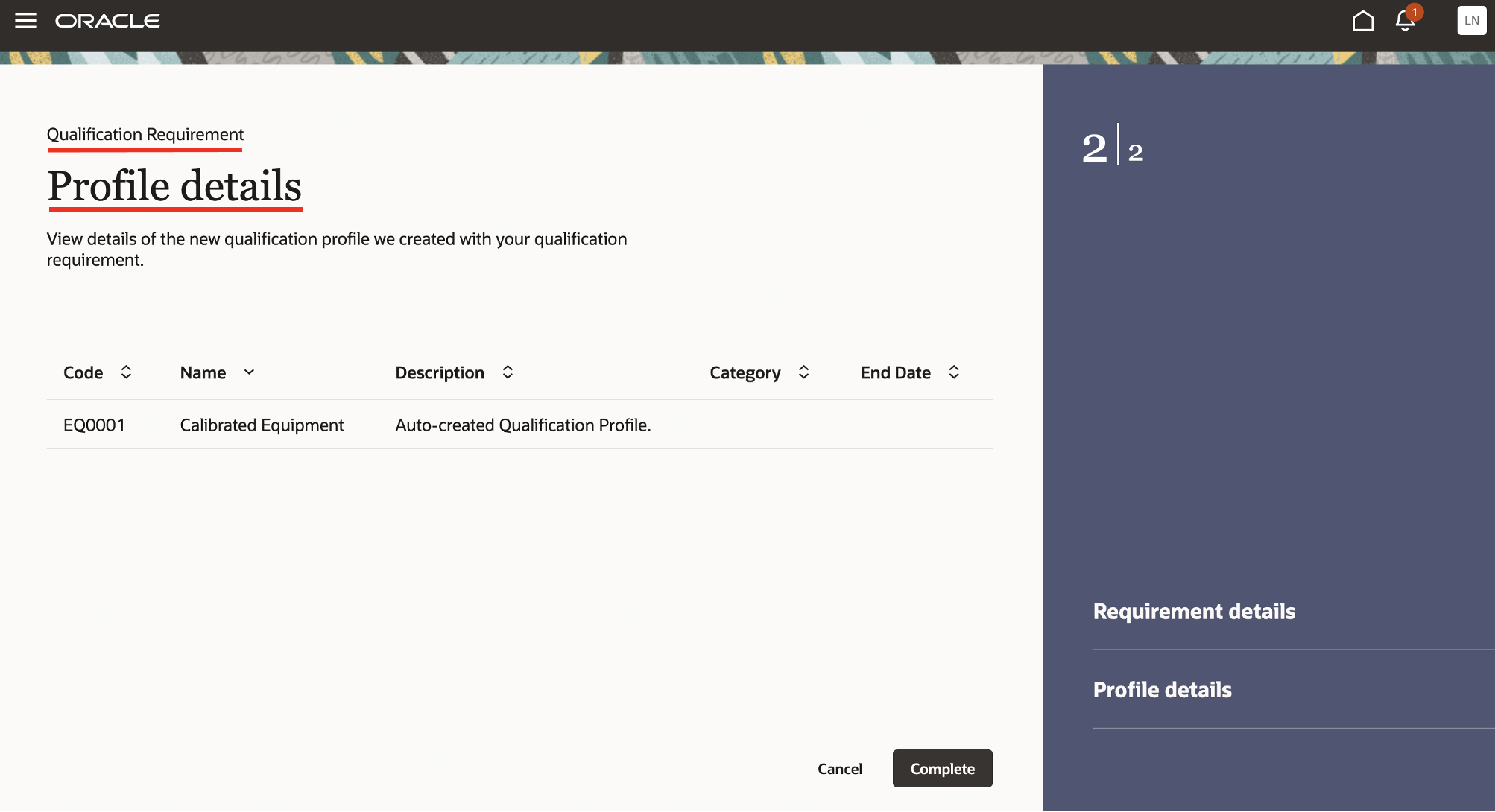

調整用資格要件を作成して、調整ステータスを確認できます。機材プロファイルは、資格要件の詳細に基づいて自動的に作成されます。資格要件および資格プロファイルは、どの組織にも関連付けられていない汎用エンティティです。さらに、機材としての資産は、関連する資格要件を適切な日付の有効性で同じものに追加することで、調整に適格です。調整の資格要件有効日の転記は、新しい有効日で資産に再度追加する必要があります。この資格詳細には、資産レコードとリソース・インスタンス・レコードの両方からアクセスできます。「資産の編集」ページ内の「資格」という新しいタブに、最終適格日、認定日および次の資格日の資格履歴の資産資格を表示できます。
資格要件の定義
資格プロファイルの自動作成
リソース・インスタンスに関連付けられた資産番号 - 調整に適格

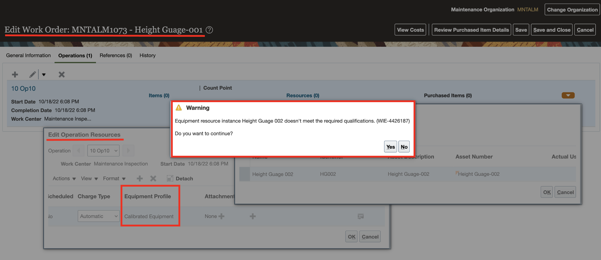

資格プロファイルを標準工程、保守作業定義工程または保守作業オーダー工程に直接関連付けることによって、リソース・インスタンスの資格基準と同じ条件が、保守作業オーダーに対するリソース・インスタンス割当またはチャージの基準として使用されます。
機材リソース・インスタンスへの作業の割当て時またはリソース使用量のレポート時に、機材認定チェックが強制されます。
  • 機材リソース・インスタンスを保守作業オーダー工程に割り当てるときに、機材認定を確認できます。作業オーダー工程への割当中に機材リソース・インスタンスが適格でない場合は、警告メッセージが表示され、続行するか、別の適格な機材と置換できます。
不適格な機材が割り当てられている場合は、保守マネージャに警告が表示されます。
機材プロファイルの工程リソースへの関連付けおよびリソース・インスタンス割当中の後続の検証

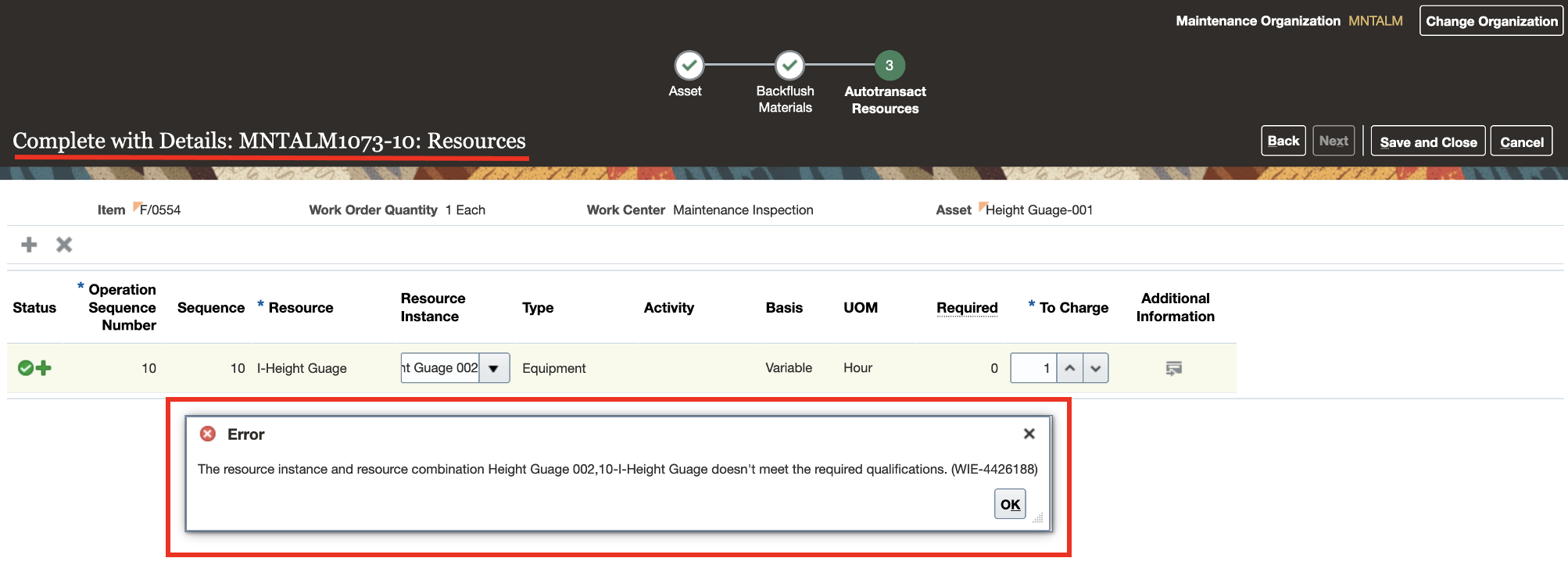

  • 機材リソース・インスタンスを使用して工程またはリソース・トランザクションをレポートする際に、機材認定を確認できます。工程完了またはリソース請求中は、不適格な機材を続行できず、適格な機材に再割当する必要があります。
リソース・トランザクションでは、機材プロファイルで指定された資格を満たす適格な機材リソース・インスタンスを指定する必要があります
また、OTBIの保守レポートにこの新しい列を追加することで、リソース・インスタンスが作業オーダー工程に割り当てられているか、処理されている機材リソースの機材プロファイルおよび要件を表示できます。機材プロファイルの新しいディメンションが、「保守 - リソース使用リアルタイム」サブジェクト領域で使用できるようになりました。
機材プロファイルはリソース使用リアルタイム・サブジェクト領域で公開されています

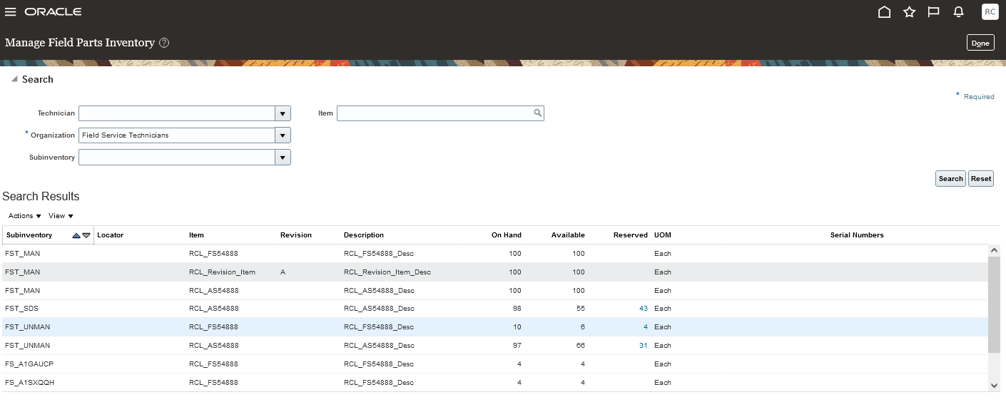

B2Bおよびサードパーティ作業オーダーに必要な部品を専用、無人、フィールド技術者の在庫事業所からソーシングするときに、在庫予約を自動的に作成できるようになりました。これらの予約により、必要な部品を別の目的に再利用できなくなります。現在は、有人の部品在庫保管場所から部品を調達するときに在庫転送オーダーを作成していますが、顧客サイトやその他の現場の場所に部品が出荷されるのではなく、通常フィールド技術者が部品をピックアップする在庫事業所の種類に対しては、在庫転送オーダーは作成されません。
今後は、「部品要件の管理」UI、「部品要件の作成」UIおよび「部品要件の編集」UIで「オーダー」をクリックすると、部品在庫予約が作成されます。また、「作業オーダーの作成」UIでB2B作業オーダーを作成すると、および「作業オーダーUI部品の編集」タブで部品要件をB2B作業オーダーに追加すると、自動的に作成されます。これらの在庫予約は、「フィールド部品在庫の管理」UIからアクセスする新規予約UIに表示されます。
次の方法を使用して、部品要件在庫予約を削除できます。
  1. 新しい部品予約ポップアップUIでユーザーが手動で。
  2. 「部品要件の作成および編集」UIおよび「作業オーダーの編集」UIの「部品」タブでユーザーが手動で。
  3. 関連するB2B作業オーダーが取り消されると自動的に。
  4. 部品使用報告明細が同じ作業オーダー、品目および在庫事業所に対して作成されると自動的に。
  5. 料金が初めて転記され、PR予約が未使用の場合(対応する部品報告トランザクションが作成されていない)自動的に。
「部品の転送」および「部品の返品」UIが拡張され、ユーザーは予約部品を転送できなくなりました。また、OIC Field Service Cloudインベントリ・ダウンロードでは、予約済部品が減算されます。
予約による部品在庫UIの管理
予約UI
「部品要件の管理」UI

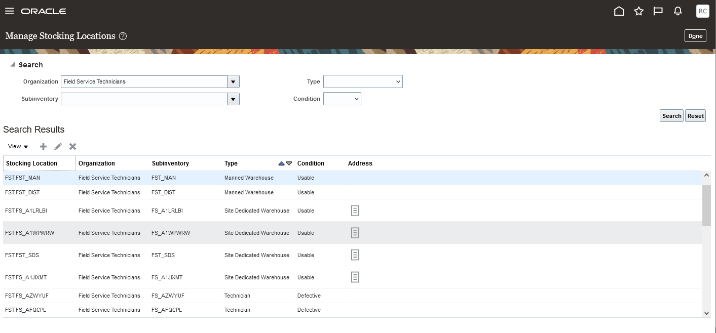

この機能は、通常はフィールド技術者が部品をピックアップする現場の場所に保管された部品を正常に利用できるようにすることで、部品のソーシングおよび注文ソリューションを完了します。この機能により、フィールド技術者が部品をピックアップするために到着したときに部品を入手できるようになるため、顧客サービスが向上します。
有効化のステップ
「在庫事業所の管理」UIを使用して、フィールド技術者、サイト専用および無人フィールド部品の保管事業所を設定します。

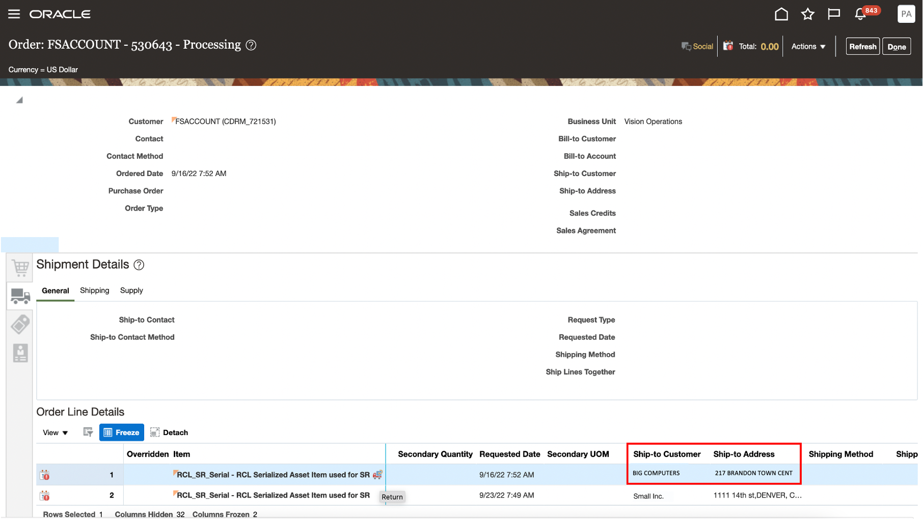

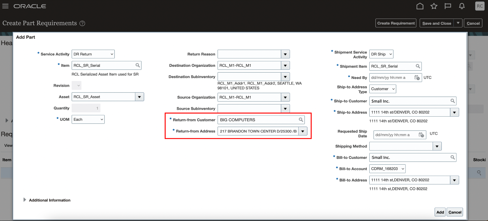

返品、交換およびデポ修理RMAを開始するときに、返品元顧客および住所を取得できるようになりました。返品元住所を利用して販売オーダーRMA明細を作成したり、返品ルーティング・ルールを決定することもできます。「部品の追加」および「部品の編集」UIの「返品元顧客」および「返品元住所」の2つの新しいフィールドを使用します。これらのフィールドには、「部品要件の管理」および「サービス・リクエスト」ページからアクセスできます。
次の例では、「部品要件の作成」ページを使用して、顧客のSmall Incのサービス・リクエストに対する部品要件を作成します。部品は物理的に別の住所にあるため、「部品の追加」ページを使用して、「返品元顧客」を「BIG COMPUTERS」に変更します。「返品元住所」のデフォルトはBIG COMPUTERSのプライマリ住所ですが、BIG COMPUTERの別の住所を選択することもできます。部品に対して作成された販売オーダーでは、返品明細の作成時に「部品の追加」ページの「返品元顧客」および「返品元住所」フィールドの値が使用されます。
部品要件の作成ページ・ヘッダー
新規フィールド「返品元顧客」および「返品元住所」を含む部品の追加ページ
「部品の追加」ページの「返品元顧客」および「返品元住所」フィールドの値を使用したRMA明細
コール・センター・エージェント、サポート・エンジニアおよびフィールド・サービス管理者は、ドキュメント・タイプに関連付けられた住所以外の顧客住所に部品を返品できるようになりました。「返品元顧客」および「住所」フィールドにより、税控除計算の有効な顧客および住所情報を含む販売オーダーの作成も容易になります。サービス技術者は、返品元住所に基づいて正確な返品ルーティング・ルールを受け取るようになりました。

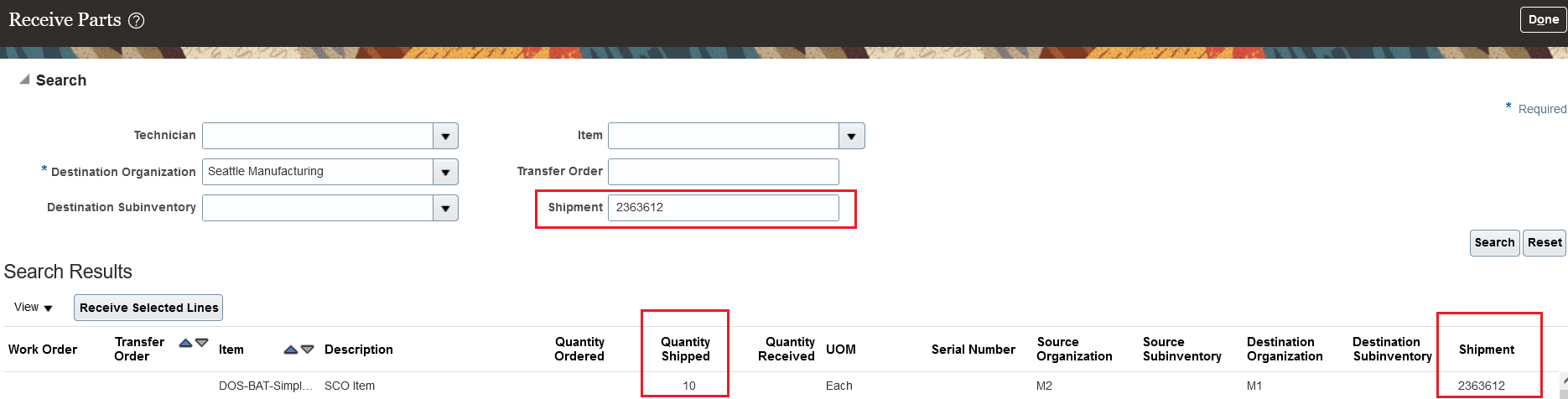

移動中在庫転送の受入
「出荷」番号を入力して、「部品の受入」ページからインバウンド移動中在庫移動を作成および受入できるようになりました。
部品の受入UI
移動中トランザクションは、組織間のサービス在庫転送および技術者のトランク在庫からの返品の管理に役立ちます。

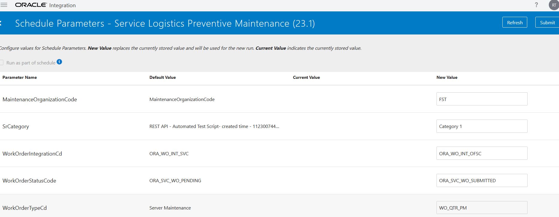

予防保守のためのOracle Integration Cloudプロセスのスケジュール・パラメータ
管理者は、Oracle Integration Cloudで新しいサービス・ロジスティクス予防保守プロセスを定期的に実行(または実行するようにスケジュール)できます。このプロセスでは、Maintenance Cloudで生成された予防保守作業オーダー用のB2Bサービス・リクエストおよび作業オーダーが作成されます。
この統合プロセスを構成して、資産のタイム・ゾーンに基づいて使用する作業オーダー・エリアなどの追加詳細をMaintenance Cloudからフェッチし、これらの詳細をB2Bサービスに指定できます。そうすると、フレックスフィールドや添付などの作業領域から、詳細を保守作業定義からB2B作業オーダーにコピーできます。
この新しいプロセスを使用して、保守作業オーダーからB2B作業オーダーへの統合関連の更新を管理および構成します。
