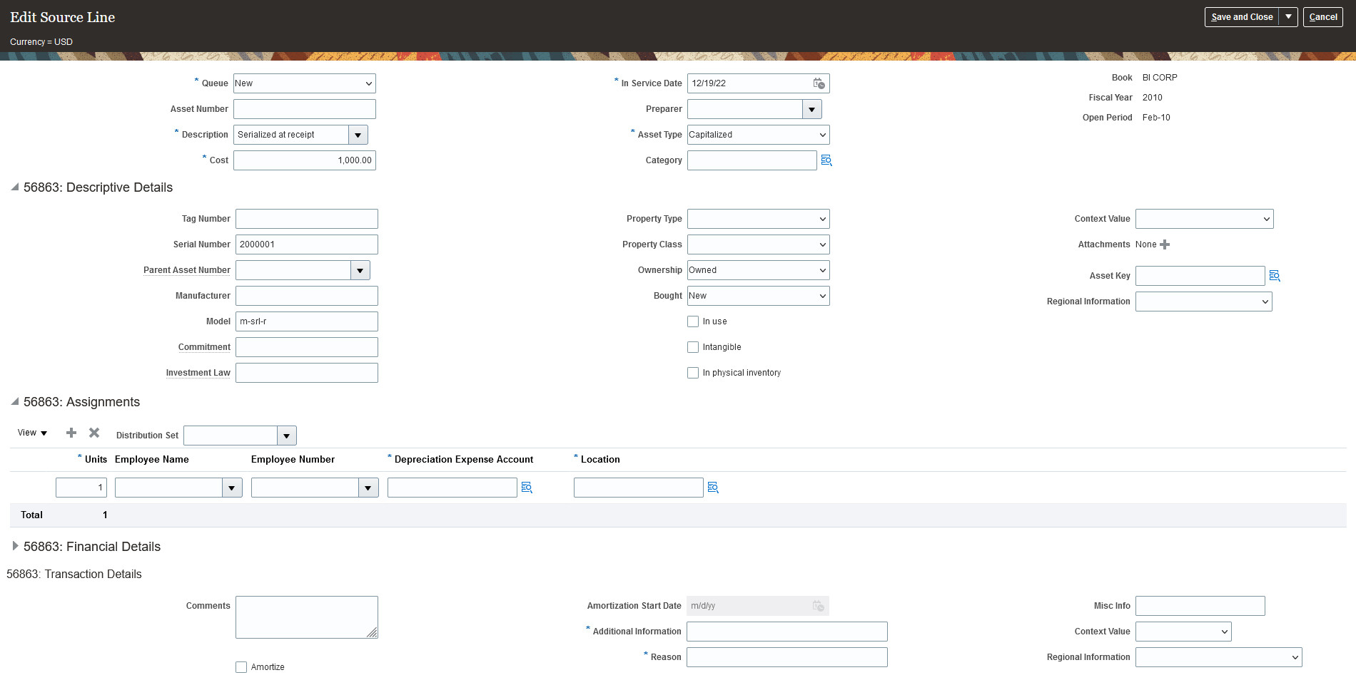

  1. 「固定資産会計用資産台帳」で、新しく作成した受入のソース明細を準備します。
ソース明細の編集のユーザー・インタフェース

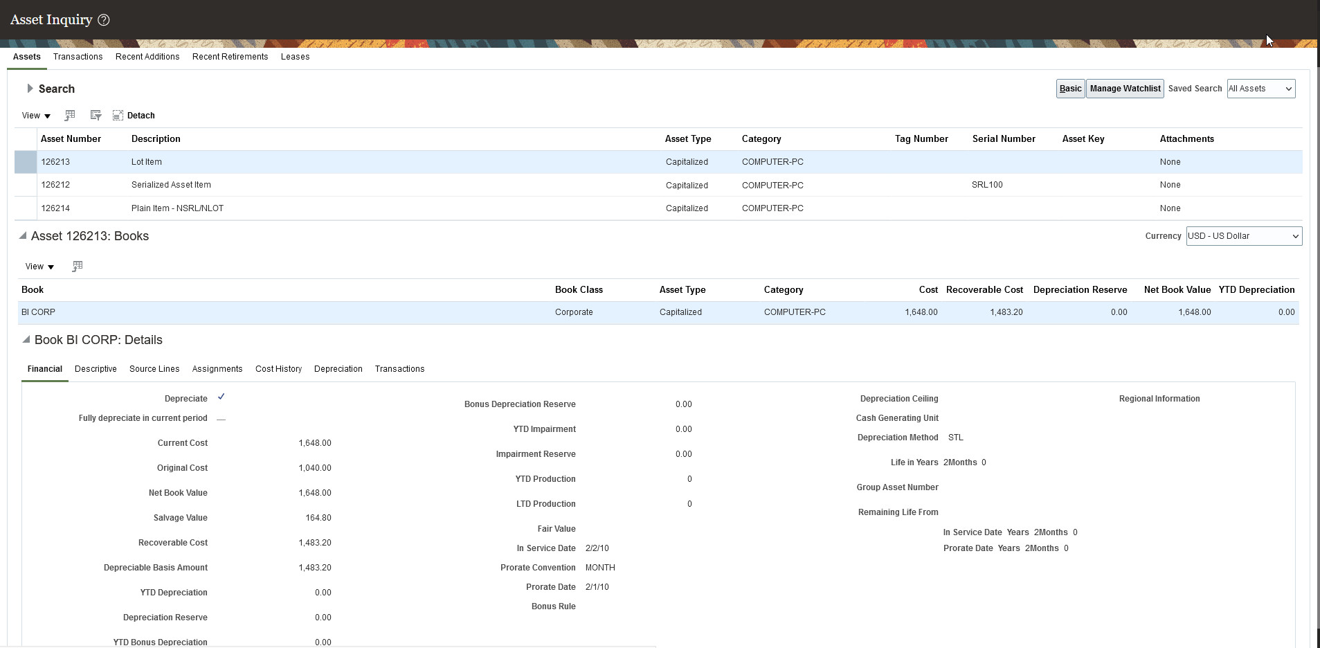

  1. 「一括追加の転記」スケジュール済ジョブを実行して、受入品目の固定資産を作成します。
資産照会のユーザー・インタフェース

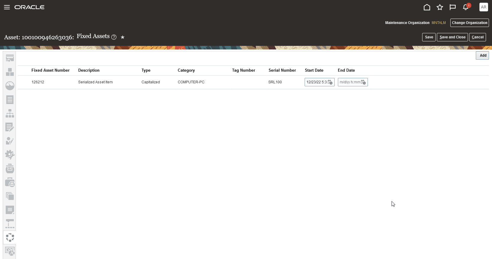

「固定資産」タブが表示された「資産の編集」ユーザー・インタフェース
  1. 「資産の編集」ユーザー・インタフェースの「固定資産」タブで、導入ベース資産に関連付けられている固定資産を確認できます。

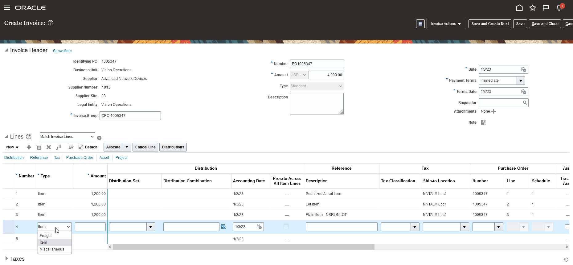

  1. 「請求書の作成」ユーザー・インタフェースで情報を指定して、受入品目の請求書を作成します。品目の金額、および「運送費」や「その他」などの追加情報を更新できます。
請求書作成のユーザー・インタフェース

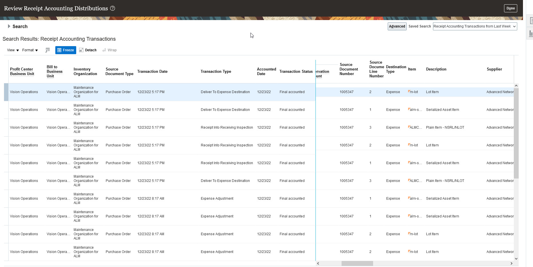

受入会計トランザクションが表示された検索結果
これで、費用配賦先への購買受入時に固定資産の資産計上が完了します。

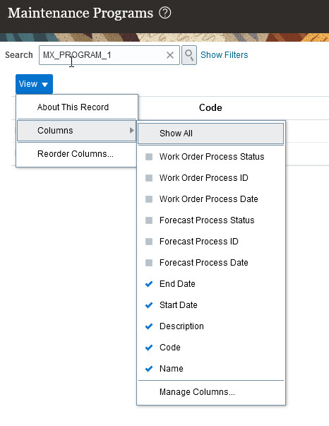

スケジュール済プロセスを使用した保守プログラム予測の生成

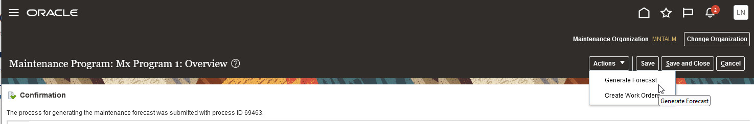

保守プログラムを使用して、保守対応組織の1つ以上の影響を受ける資産に対して日次予防保守予測を定義および生成できます。予測は、予防保守作業オーダーを作成するための基準として使用できます。この更新の前は、ユーザー・インタフェースから「予測の生成」処理を使用してセッションで予測を作成および更新できました。この処理によって、プログラムがロックされて自分が更新できないようになり、予測生成が正常に完了した後にのみ制御が戻されます。この更新では、パフォーマンスを向上させ、ユーザー・インタフェースでタイムアウトが発生しないようにするために、「予測の生成」処理によって、一意の識別番号で追跡できるスケジュール済プロセスが送信されるようになりました。この新しい機能は、同じユーザー・インタフェースの既存の「作業オーダーの作成」処理と一致しています。
「予測の生成」オプションを選択すると、一意の識別番号で追跡できるスケジュール済プロセスが発行されます。
「スケジュール済プロセス」ページを使用してスケジュール・プロセスを追跡できます。または、「保守プログラムの管理」ページで新しい結果列を使用して追跡することもできるようになりました。「表示」ドロップダウン・オプションを使用して、予測生成および作業オーダー作成のスケジュール済プロセスを追跡するための列を選択してページに追加します。
新しい列は、プロセスの正常な完了を追跡および確認するのに役立ちます。
予測生成のセッション内プロセスではなくスケジュール済プロセスを使用すると、パフォーマンスが向上し、ユーザー・インタフェースでタイムアウトが発生しないようにできます。

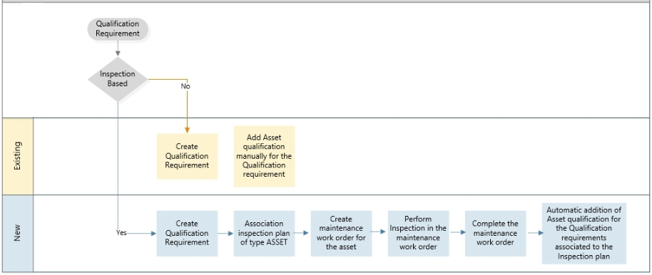

品質検査を使用した資産認定の決定
この更新の前は、資格要件に対して資産の資格を手動で作成し、その後同じものを使用して作業オーダーの機材リソースを認定できます。この更新では、保守作業オーダー実行を利用して、機材に対して資格チェックを実行し、これらの資格レコードを資産レベルで自動的に移入できます。手動で作成した保守作業オーダーを使用するか、予防保守プログラムを使用して定期的に資格チェックをスケジュールできます。資産検査プランを資格要件に関連付けることができるようになりました。
資産の自動評価では、検査関連をサポートするように資格要件が拡張されました。
資産認定の自動記録

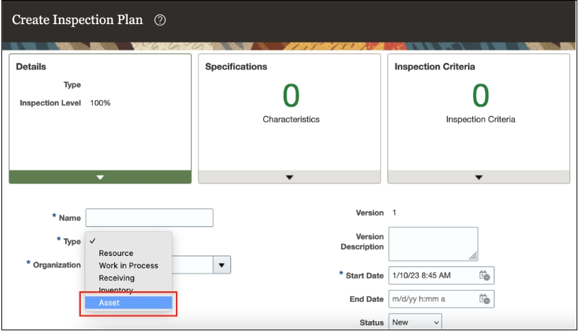

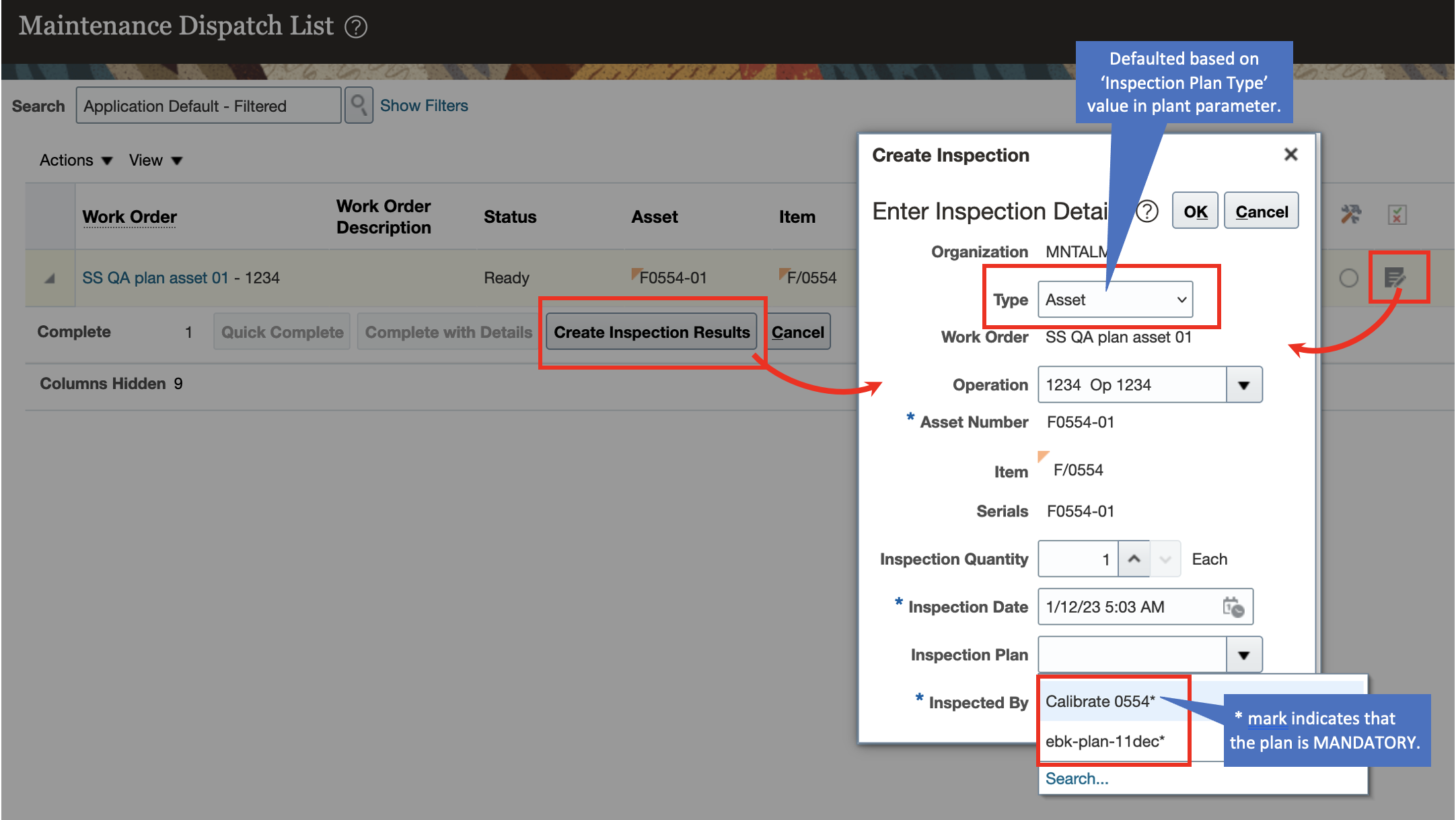

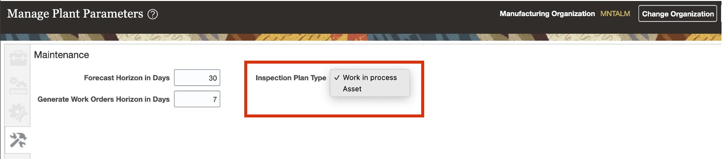

新しい検査プラン・タイプ
この更新では、資産と呼ばれる新しい検査タイプでOracle Fusion Cloud Maintenanceを排他的にサポートするために、新しいタイプの検査プランが導入されています。新しい資産タイプ検査プランの設定方法の詳細は、「ヒントと考慮事項」の項を参照してください。
資格要件では、新しい検査プラン・タイプ「資産」を関連付けることができます。
「検査プランの作成」ユーザー・インタフェース
資格要件

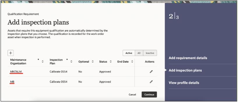

品質検査プランを資格要件に関連付けることができます。資産は、保守作業オーダーで資産に対して実行される検査に基づいて、特定の資格要件に対して適格です。
任意の保守組織の資産に対して検査を実行できます。検査プランが保守組織の資格要件に関連付けられている場合、実行される検査に基づいて資産認定が自動的に記録されます。
保守組織ごとに1つの検査プランのみを関連付けることができます。
「資格要件」→「検査プランの追加」ステップ

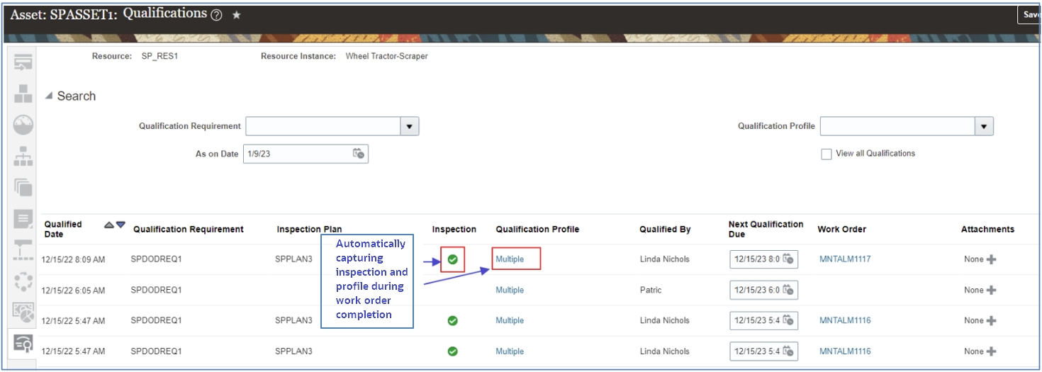

「資産の編集」ページの「資格」タブが拡張され、検査に基づく資産の資格の記録が容易になります。
次の新しい列が資産認定の編集タブに追加されました。
  1. 検査プラン
  2. 検査
  3. 作業オーダー
  4. 保守プログラム
  5. 作業要件
この拡張機能の一部として、検索属性が表の上に移動し、参照列が削除されました。
特定の資格要件に対して資産を評価する保守作業オーダーは、手動で作成した作業オーダーまたは(保守予測に基づいて自動的に生成される)予防保守作業オーダーである場合があります。
資格が繰返しタイプの場合は、必要な間隔で保守プログラムおよび作業要件を設定し、同じように予測を生成することをお薦めします。これにより、資産に対して適時に検査が実行され、資産が自動的に適格になります。繰返しでないタイプの資格の場合は、必要に応じて保守作業オーダーを手動で作成できます。

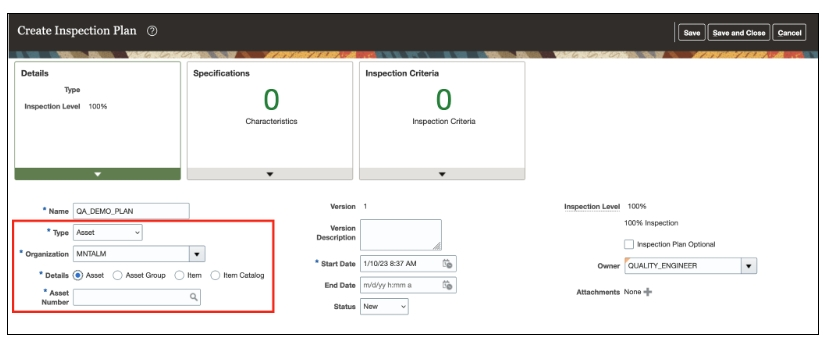

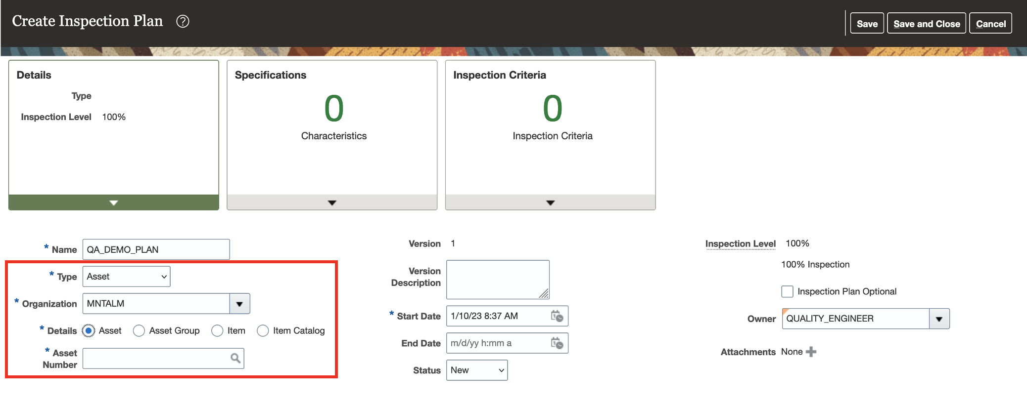

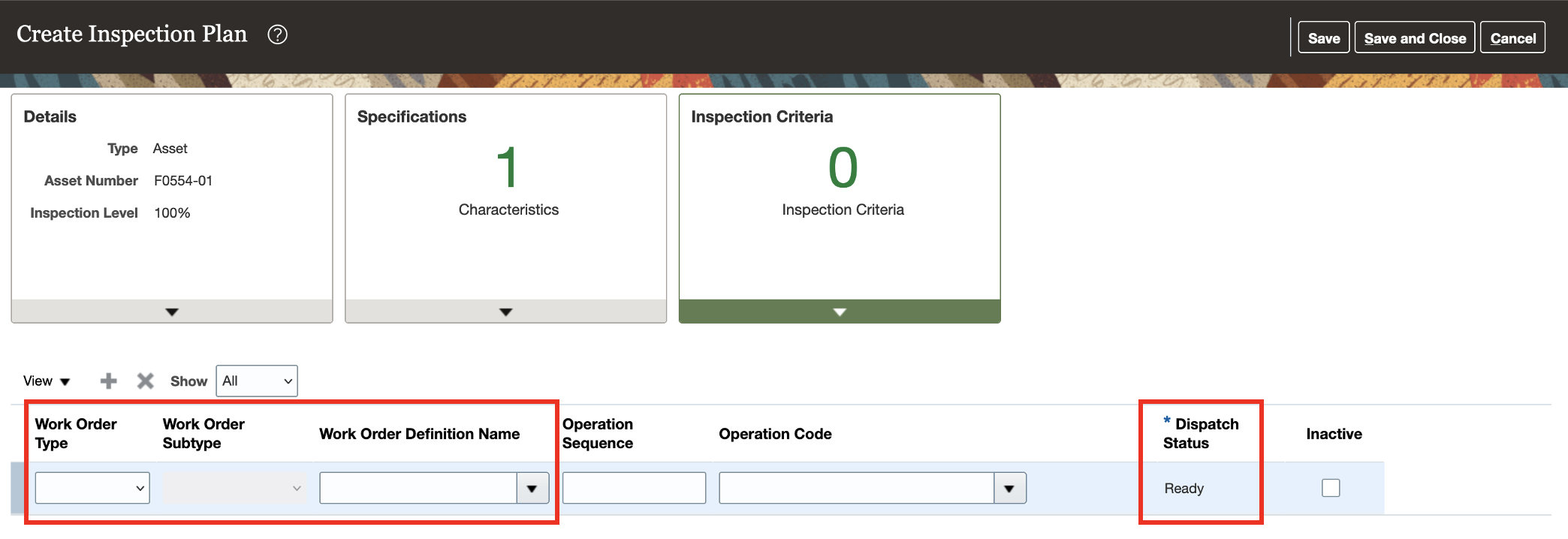

資産タイプ検査プランの設定
  1. 検査タイプを「資産」に設定します。
  1. 組織が保守作業オーダーが作成される保守組織であることを確認します。
  1. 次の詳細のいずれかを指定します。
    • 資産
    • 資産グループ
    • 品目
    • 品目カタログ
  1. 「検査プラン・オプション」チェック・ボックスを使用して、工程完了時に検査を必須またはオプションのいずれかに設定します。
    • このチェック・ボックスが選択されている場合、検査は、工程完了時にオプションになります
    • このチェック・ボックスの選択を解除した場合、検査は工程完了時に必須になります

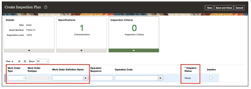

  1. 特性をプランに追加します。
    • 検査処理は、特性がプランに保存された後で構成できます。
  1. 検査基準を次の属性の1つまたは複数に設定します。
    • 作業オーダー・タイプまたは作業オーダー・サブタイプ
    • 作業定義
    • 工程連番
    • 工程コード
  1. 資産タイプの検査プランについて、処分のデフォルト・ステータスを「準備完了」に設定します。
  1. 検査プランのステータスを「承認済」に設定します。

保守作業オーダーありまたは保守作業オーダーなしの資産検査の実行
仕掛検査プラン・タイプの保守作業オーダー工程の一部として、検査を実行できます。この更新では、資産と呼ばれる新しい保守固有の品質検査プラン・タイプに基づいて検査を実行できます。
保守作業オーダーでサポートされるのは、「仕掛」と「資産」の2つの品質プラン・タイプです。Oracle Fusion Cloud Maintenanceで使用されるプラン・タイプは、各保守組織に対して選択されたタイプです。新しい属性「検査プラン・タイプ」が「工場パラメータ」設定ページに追加されました。検査プラン・タイプはデフォルトで「仕掛」ですが、それを「資産」に更新し、保守作業オーダー検査にも同じものを使用できます。資産検査プラン・タイプに基づいて検査を実行した後は、工場パラメータの「検査プラン・タイプ」の値を「仕掛」に戻すことはできません。
「工場パラメータの管理」ユーザー・インタフェース→「保守」タブ
新しい資産タイプ・プランは、検査プラン基準に応じて、工程または作業オーダーに適用できます。検査プランは作業オーダーに適用できますが、任意の工程で検査を実行できます。ただし、最後の工程を完了するには、すべての作業オーダー・レベルの必須検査を実行する必要があります。新しい資産タイプ検査プランの設定方法の詳細は、「ヒントと考慮事項」の項を参照してください。
保守技術者は、「保守作業手配リストのレビュー」ユーザー・インタフェースから、作業オーダー工程の一部として検査を実行します。
保守作業オーダーの検査の実行に使用できるその他のタスクは次のとおりです。
  • 「保守管理」ランディング・ページの「検査結果の作成」タスク
  • 「品質管理」ランディング・ページの「検査の作成」ボタン
Oracle Maintenanceから検査が実行されると、検査タイプの値は、該当する工場パラメータに設定された「検査プラン・タイプ」値に基づいて「検査の作成」ダイアログにデフォルト設定されます。ただし、値は手動で上書きできます。保守作業オーダー工程に対して実行される必須検査がある場合、すべての必須検査が実行されないかぎり、同じ検査を完了できません。工場パラメータで選択した検査タイプは、「保守作業手配リストのレビュー」ユーザー・インタフェースで工程完了検証に対して考慮されます。
「資産」タイプの検査の場合、作業オーダーはオプションです。コンテキスト内の保守作業オーダーなしで、資産に対して検査を実行できます。
この更新では、Oracle Fusion Cloud Quality Managementで新しい資産タイプ検査プランの検査結果を表示できます。
新しい資産タイプ・プランを使用して、資産、作業オーダーまたは作業オーダー工程の品質検査プランを定義します。
有効化のステップ
この機能を有効にするには、オプト・インUIを使用します。手順は、この文書の「新機能のオプションの取込み」の項を参照してください。
オファリング: 製造およびサプライ・チェーン資材管理 オプションではなくなった開始バージョン: 更新23D
ヒントと考慮事項
資産タイプ検査プランの設定
  1. 検査タイプ値に「資産」を選択します。
  2. 保守作業オーダーが作成される保守組織を選択します。
  3. 詳細について、次のいずれかの値を選択します。資産に対する検査プランの適用は、選択した値に基づきます。
    1. 資産
    2. 資産グループ
    3. 品目
    4. 品目カタログ
  4. 必須またはオプションの検査プランを設定するには、「検査プラン・オプション」チェック・ボックスを使用します。
    • このチェック・ボックスが選択されている場合、検査は、工程完了時にオプションになります。
    • このチェック・ボックスの選択を解除した場合、検査は工程完了時に必須になります。
  5. 必要に応じて、プランに特性を追加します。
  6. 検査プランで、次の属性の1つまたは複数を基準として選択します
    1. 作業オーダー・タイプまたは作業オーダー・サブタイプ
    2. 作業定義
    3. 工程連番
    4. 工程コード
    • 検査プラン基準はオプションです。
      • 保守作業オーダーの検査プラン適用は、詳細と基準の両方の値に基づいています。
        • 作業オーダー・タイプ、サブタイプまたは作業定義属性の値を選択した場合、検査は保守作業オーダーに適用可能になります
          • 前述の基準は、資産タイプ検査プランのみに追加されていることに注意してください
        • 工程連番または工程コード属性の値を選択すると、検査が保守作業オーダー工程に適用可能になります
  7. 検査プランの承認
「検査の作成」ユーザー・インタフェース→「詳細」
「検査の作成」ユーザー・インタフェース→「検査基準」
工場パラメータ
  • 保守組織の場合、新しい属性「検査プラン・タイプ」のデフォルト値は「仕掛」であるため、既存の検査設定をそのまま使用できます。ただし、新しい「資産」タイプの検査プランの使用を開始することをお薦めします。
  • 工場パラメータで資産タイプ検査を選択した後、新しい資産タイプ検査プランの保守作業オーダーで検査が実行された場合、元に戻すことはできません。

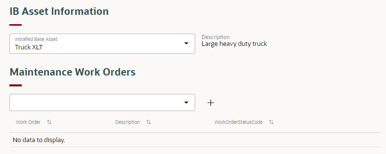

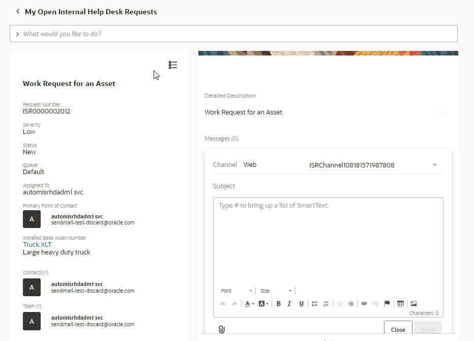

作業要求の管理
作業要求は通常、施設および資産関連の保守の相違のレポートに使用されます。これには、相違の性質、資産(既知の場合)および問題の摘要に関する情報が含まれます。作業要求はトリアージされ、保守作業オーダーを使用して解決のために割り当てられます。解決されると、元の要求者が作業要求の結果で更新され、フィードバック・ループが提供されます。導入ベース資産の作業要求は、Oracle Help Deskオファリングを使用してOracle Maintenance Cloudでサポートされています。ヘルプ・デスクは、内部サービス・リクエストを使用した内部所有資産に対してのみ作業要求をサポートします。
ヘルプ・デスク・ユーザー
ヘルプ・デスク機能には、複数のユーザー・ロールのサポートが含まれています。
  • 従業員 - 資産の相違に関する質問と問題を解決するためのサポートを要求する内部ユーザー。これは、保守関連ユーザーまたは非保守関連ユーザーの場合があります。
  • ヘルプ・デスク・エージェント - 従業員のかわりにヘルプ・デスク・チケットを作成し、内部ヘルプ・デスク・チケットを管理します。通常は保守ユーザーです。
  • ヘルプ・デスク・マネージャ - 内部ヘルプ・デスク・エージェントのグループを管理します。また、内部ヘルプ・デスク・メトリックを確認および分析します。
  • ヘルプ・デスク管理者 - 内部ヘルプ・デスクの設定と構成を管理します。

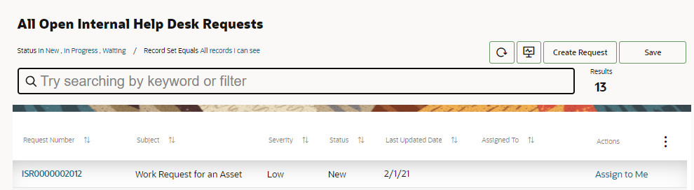

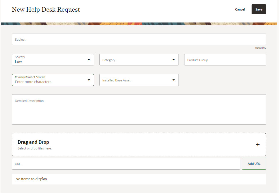

新規リクエストの作成
従業員は「ヘルプ」を使用して新しいリクエストを作成でき、ヘルプ・デスク・エージェントは「ヘルプ・デスク・リクエスト」サブジェクト領域を使用してリクエストを作成できます。従業員は、「ヘルプ」ページを使用して作業要求を作成および管理できます。リクエストの作成ボタンをクリックして、新規ヘルプ・デスク・リクエスト・ページに移動します。
このページでは、次のことができます。
  • リクエストの件名の定義(必須)
  • 重大度の設定
  • カテゴリの選択(オプション - トリアージのキューへのルーティングに使用されます)
  • 導入ベース資産の選択(オプション)
  • 詳細な摘要の定義
  • 添付またはURLの追加
  • レビュー・リクエストの送信
リクエストを送信した後、「ヘルプ」を使用して、ヘルプ・デスク・エージェントからのフィードバックについて自分のオープン・リクエストを確認できます。リクエストのステータスは、リクエストがトリアージされ、解決のために割り当てられているかどうかを示します。また、解決が必要な問題として判断されない場合、リクエストを拒否できます。
新規リクエストの管理
新規リクエスト送信された後、ヘルプ・デスク・エージェントは「ヘルプ・デスク・リクエスト」サブジェクト領域を使用してリクエストを管理できます。ヘルプ・デスク・エージェントは、すべてのオープン内部ヘルプ・デスク・リクエスト・ページを使用して、新しく作成されたリクエストを表示します。新規リクエストは、リクエストで選択されたカテゴリによってキューにルーティングされます。エージェントは、自分に割当ボタンを使用して、トリアージおよび解決のためにリクエストを自分に割り当てることができます。その後、リクエストは作業要求のキューで管理されます。
エージェントは、相違の詳細を確認し、追加詳細のリクエストを送信した従業員にメッセージを送信することを選択します。
また、リクエストで識別された資産を選択または更新する必要がある場合もあります。リクエストを解決するために保守作業オーダーが必要な場合は、リクエストの編集ページで資産の新しい作業オーダーを直接作成できます。または、資産に対してオープンしている既存の作業オーダーにリクエストを割り当てることができます。
同じ資産の相違について、他の従業員からの追加のリクエストがある場合があります。エージェントは、解決のために各リクエストを同じ作業オーダーに割り当てることができます。割り当てる際、エージェントは要求ステータスを「新規」から「進行中」または類似のものに更新します。ステータス更新は、解決に向けて進行中のリクエストを作成した従業員に有益なフィードバックになります。
作業オーダーは保守マネージャによって管理されます。作業オーダーをレビュー、更新およびリリースして、技術者が実行できるようにします。作業オーダーにはリクエストに関する重要な詳細が含まれ、「作業オーダーの編集」ページの「参照」タブに示されます。このタブには、内部サービス・リクエスト番号がリストされ、リクエストに関する重要な詳細のスナップショットが示されます。作業オーダーの完了時に、リクエストは解決されたものとみなされます。エージェントは、要求ステータスを「進行中」から「解決済」または類似のものに更新できます。また、要求者にメッセージを送信して、問題が解決されたことを確認することもできます。
解決されると、リクエストはスケジュール済プロセスによって「クローズ済」ステータスに設定されます。

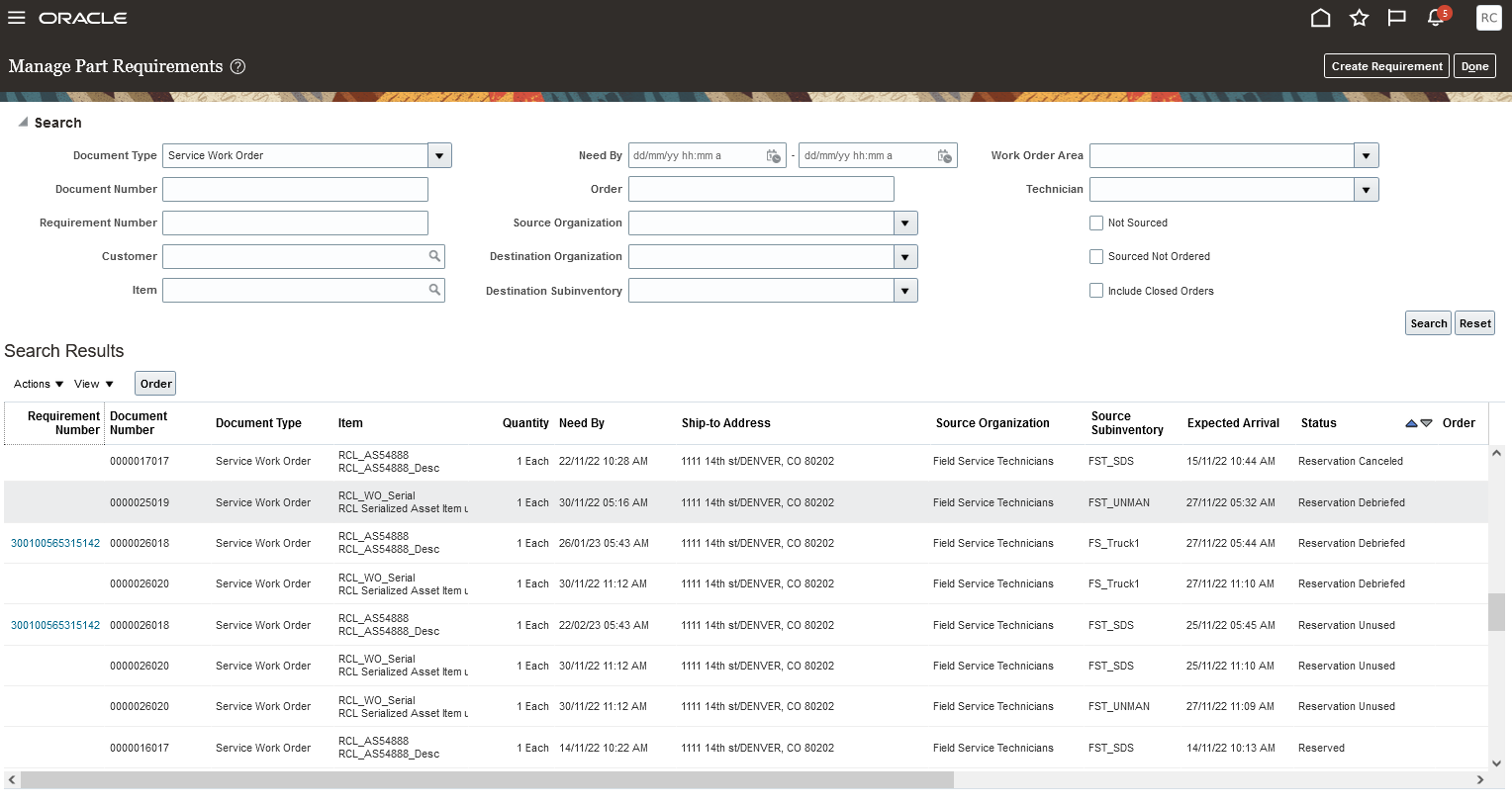

部品予約ステータスの取得および表示
この機能により、予約の処分ステータスを取得することで、無人、サイト専用およびフィールド技術者の在庫事業所からの部品のソーシングのサポートが終了します。この機能は、Fusionサービス作業オーダーとサードパーティ作業オーダーの両方でサポートされています。Oracle Service Logisticsでは、次の部品予約ステータスを使用します。
予約済: 部品要件に在庫予約が関連付けられています。
予約取消済: 次のいずれかの方法を使用して在庫予約が削除されました。
  • 手動(部品要件表から)。
  • 手動(「フィールド部品在庫の管理」UIの「予約」ポップアップを使用)。
  • 自動(関連するFusionサービス作業オーダーが取り消されたとき)。
予約報告済: 部品要件の予約は、対応する部品の報告トランザクション(同じ作業オーダー、品目および保管場所)が作成されたときに自動的に削除されました。
予約未使用: 部品要件の予約は、使用/報告されていないため削除されました。未使用の予約は、作業オーダーの手数料が初めて転記されたときに削除されます。
次のスクリーンショットは、4つすべての予約ステータスの例を示しています。
部品要件予約ステータス
部品予約がどのように使用されていたかをより詳細に把握することで、在庫の使用をより適切に管理し、減損を削減できます。

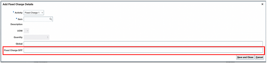

固定手数料フレックスフィールドの使用
作業オーダーの報告トランザクションを作成する際、固定費に固有の追加情報を取得できるようになりました。固定費の付加フレックスフィールドを追加して、この情報を取得します。
固定費の付加フレックスフィールドには、「作業オーダーおよび手数料の管理」→(選択した作業オーダーの)「手数料および見積の管理」→「手数料」タブ→「固定費詳細の追加」からアクセスできます。このUIでは、定義済の付加フレックスフィールドを表示できます。
次の例では、フィールド・サービス管理者が付加フレックスフィールド「Fixed Charges DFF」を「固定費詳細の追加」UIに追加しました。
付加フレックスフィールドを使用した固定費詳細の追加UI
フィールド・サービスまたはデポ修理管理者は、固定費付加フレックスフィールドを使用して、部品、作業および費用の追加時に付加フレックスフィールドでこのデータが取得される方法と同様に、レポートおよび拡張用の追加データを取得できます。
たとえば、技術者が壊れたコピー機を修理します。報告トランザクションの作成時に、技術者は交換した部品の固定費を追加し、モデル番号を取得する必要があります。技術者は、作成した付加フレックスフィールド(DFF – Model Number)にこれを追加できるようになりました。
有効化のステップ
「付加フレックスフィールドの管理」UIで、「報告明細属性」ページの「費用」フィールドのコンテキストに必要な付加フレックスフィールドを設定します。このフレックスフィールドを使用して、作業オーダーへの固定費の追加時に情報を取得します。技術者は、「作業オーダーおよび手数料の管理」ページの「固定費詳細の追加」UIおよび「固定費詳細の編集」ポップアップUIでフレックスフィールドを表示できます。

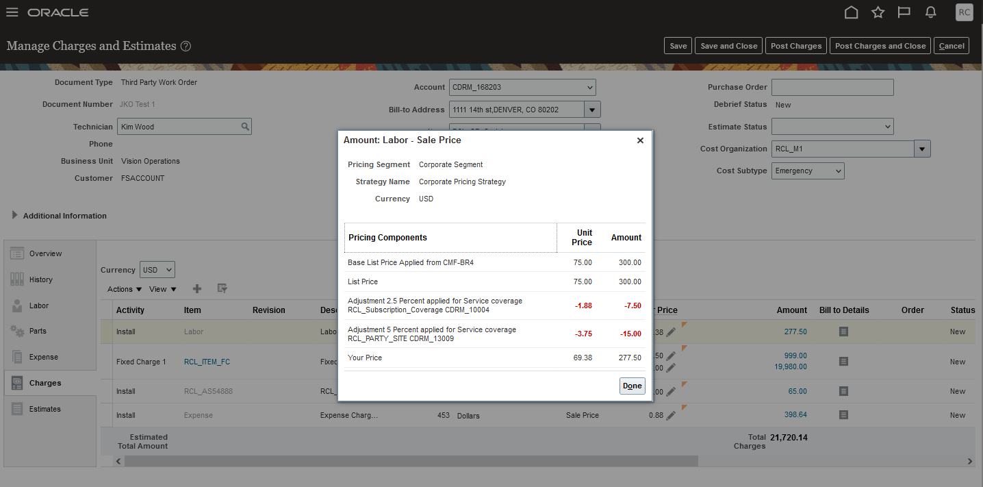

価格設定コンポーネントUIでのサブスクリプション番号の表示
複雑な価格設定を実行せずに、サービス手数料の「価格設定コンポーネント」UIでサブスクリプション番号を表示できるようになりました。これらは、サービス手数料の価格を設定するときに自動的に適用される調整です。次の例では、サブスクリプション番号CDRM_10004が最初の調整明細に表示され、サブスクリプション番号CDRM_13009が2番目の調整明細に表示されます。さらに、価格設定コンポーネント全体の摘要が表示され、マウス・オーバーを使用する必要がなくなります。このUIのサービス・カバレッジ(最初の調整明細のRCL_Subscription_Coverageなど)は、サブスクリプションUIでカバレッジ・テンプレート名と呼ばれます。
サービス手数料の「価格設定コンポーネント」UIの下のスクリーン・ショットは、2つのサブスクリプション調整割引がある作業費用です。
価格設定コンポーネントの摘要にサブスクリプション番号を含めるために必要だった複雑な価格設定が不要になり、実装が簡素化および迅速化されます。
価格設定コンポーネントの摘要をすべて表示すると、サブスクリプション番号を表示するためにマウス・オーバーを使用する必要がなくなり、使いやすさが向上します。

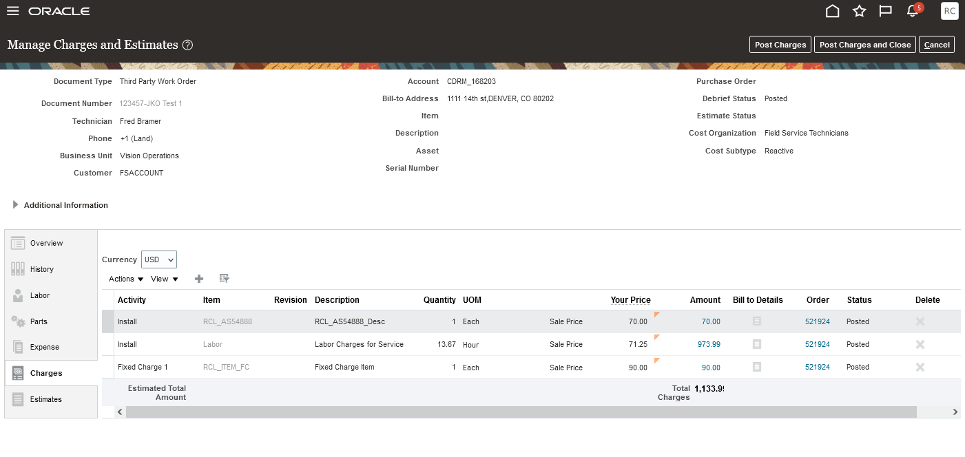

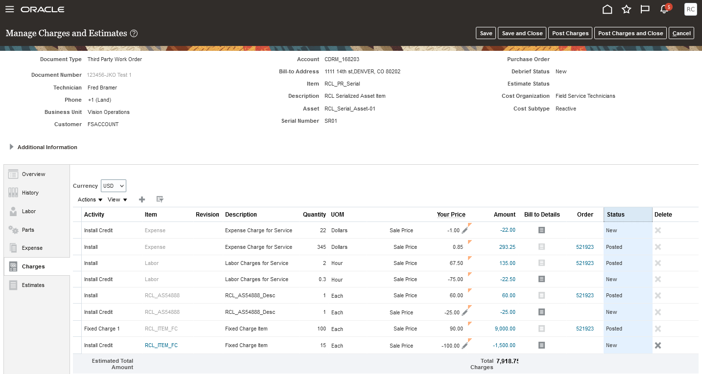

報告および手数料トランザクションの訂正およびクレジットの入力
この機能を使用すると、作業オーダー原価に影響を与えずに、「手数料および見積の管理」UIでフィールド・サービスの部品、作業、費用および固定費請求の誤りを訂正できます。新しい「原価の更新」属性がサービス・アクティビティ・コードの管理UIに追加され、手数料の転記時に原価を更新するかどうかを制御できます。原価は保守作業オーダーで取得され、手数料が転記されます。これは、手数料の転記時に販売オーダー/請求書明細を作成するかどうかを制御する、オーダー属性の更新に似ています。次のスクリーン・ショットは、訂正およびクレジット両方の手数料がある作業オーダーを示しています。
次のスクリーンショットは、手数料およびクレジットがあるサード・パーティ作業オーダーを示しています。
クレジットのある作業オーダー手数料
「サービス・ロジスティクス」の「手数料」UIで請求の訂正を行うことで、Oracle Order ManagementまたはOracle Receivablesにナビゲートし、保証やサブスクリプション・カバレッジを手動で適用する必要がなくなり、効率と使いやすさが向上します。

次のREST APIが拡張されました。
  • 部品要件明細:
    • 新規部品要件明細が作成または削除されたときに、部品要件明細のステータスを更新します。
    • ユーザー・フレンドリな需要ソース名を使用して予約を作成します。
  • 報告:
    • 次の新しい属性をヘッダー明細と詳細明細の両方の応答ペイロードに追加します。
      • 製品品目摘要
      • 請求先住所
      • 報告ステータス
      • サービス・リクエスト番号
      • サービス・リクエストID
      • 購買オーダー番号
      • CreationDate
      • CreatedBy
      • LastUpdateDate
      • LastUpdatedBy
      • LastUpdateLogin
    • 報告明細に新規手数料子サービスを使用します。
    • 手数料の価格再設定に対して新しい処理を実行します。
これらの新しいRESTサービスおよび変更されたRESTサービスを使用して統合を簡略化し、他のアプリケーションや外部システムとの標準ベースの相互運用性をサポートできます。
