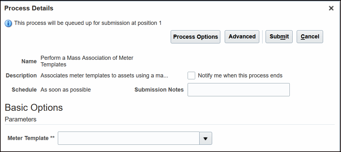

スケジュール済プロセスを使用した資産メーターの作成
資産メーターは、適用可能な資産品目にメーター・テンプレートが関連付けられている場合に、新規資産が作成されると自動的に作成されます。資産が作成されたが、適用可能な品目にメーター・テンプレートが関連付けられていなかった場合、資産の作成時にメーターは作成されません。このため、ユーザーが新規資産のメーターを自動的に作成しようとしたが、資産を作成する前にメーター・テンプレートを品目に関連付けることを忘れた場合に問題が発生しました。この場合、既存の資産にメーターを自動的に追加する方法がないため、ユーザー・インタフェースで各資産のメーターを手動で作成する必要がありました。
この更新では、スケジュール済プロセスを使用して、既存の資産にメーターを自動的に追加できます。「メーター・テンプレートの一括関連付けの実行」スケジュール済プロセスを使用して、メーター・テンプレートまたはテンプレートと資産の一括関連付けをプログラムで実行できるようになりました。
スケジュール済プロセスは、次の2つのページから送信できます。
  • スケジュール済プロセス
  • 「メーター・テンプレート」ページ
「スケジュール済プロセス」ページからのジョブ・プロセスの送信
ジョブには、スケジュール済プロセスを介してアクセスできます。「メーター・テンプレートの一括関連付けの実行」ジョブは、メーター・テンプレート・パラメータ(オプション)の有無にかかわらず実行できます。
スケジュール済プロセス
スケジュール済プロセス
「メーター・テンプレート」ページからのジョブ・プロセスの送信
メーター・テンプレートの一括関連付けは、品目のコンテキストでメーター・テンプレート・ページの適用可能なタブから「一括資産更新のスケジュール」を選択して実行することもできます。
メーター・テンプレートの「適用可能な品目の追加」タブ
既存の資産に新しいメーターをすばやく簡単に追加できます。
有効化のステップ
この機能を有効にするために何もする必要はありません。

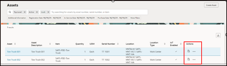

「資産情報管理」ページでの資産の作業オーダーの作成
「資産情報管理」ページから保守作業オーダーを作成および管理できるようになりました。
「資産情報管理」ページに新しい「処理」列が表示され、「詳細の表示」および「その他の処理」を含む2つの処理ボタンが表示されます。
「詳細の表示」および「その他の処理」の2つの処理ボタンがある新しい「処理」列(最後の列)

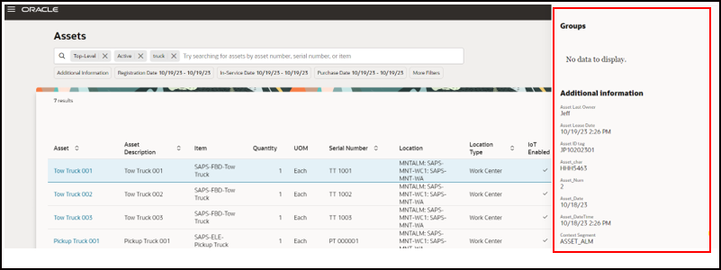

「詳細の表示」処理ボタンでサイド・ドロワーを開き、「資産グループ」および「追加情報」を表示できます。
「グループ」および「追加情報」が含まれるサイド・ドロワー

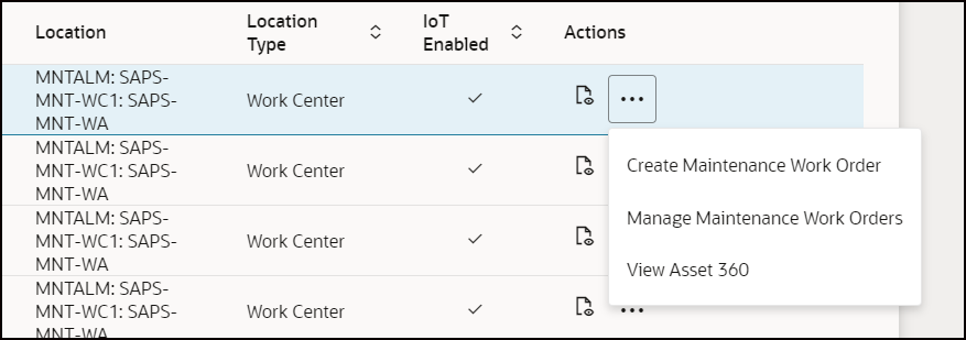

3つの省略記号「. . .」で表される「その他の処理」をクリックすると、ダイアログ・ボックスが開き、「保守作業オーダーの作成」、「保守作業オーダーの管理」または「資産360の表示」を選択できます。
「保守作業オーダーの作成」、「保守作業オーダーの管理」または「資産360の表示」の3つの処理オプションがある「その他の処理」ダイアログ・ボックス

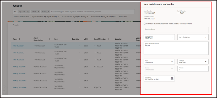

「保守作業オーダーの作成」を選択すると、次の作業オーダー詳細の入力を求められます。
  • 条件イベントから保守作業オーダーを生成(この選択はオプションです)
    • 上のオプションを選択した場合は、条件イベントを入力する必要があります
  • 作業オーダー摘要
  • 作業定義
  • 「タイプ」と「サブタイプ」(両方とも必須フィールドであり、前述のフィールドに入力されたデータから導出できます)
  • 優先度
  • 開始日(この日付は編集可能です)
「新規保守作業オーダー」ダイアログ・ボックス
資産をすばやく簡単に見つけて保守作業オーダーを作成したり、資産の保守作業オーダーを管理できます。

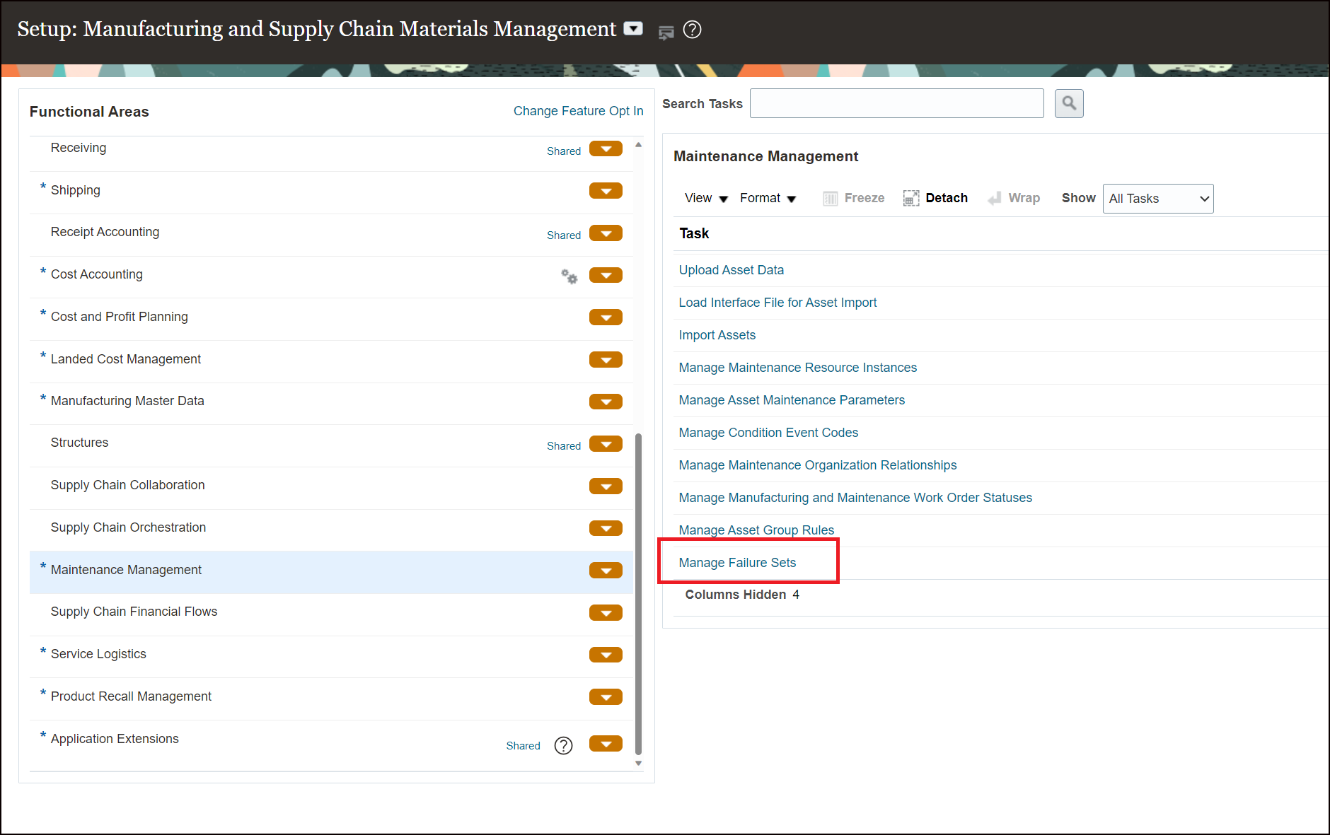

「設定および保守」での障害セットの作成
資産の障害、原因および解決を取得すると、組織が資産の信頼性と可用性を測定および分析するのに役立ちます。また、保守の有効性と効率性の評価にも役立ちます。この更新により、機能管理者は、「保守管理ランディング・ページでのタスク・フローの管理」からではなく、設定および保守マネージャで障害セットの定義を一元的に制御および管理できます。
設定および保守
設定および保守
すべての設定データ・タスクを1箇所で簡単かつ効率的に管理できます。
有効化のステップ
主なリソース

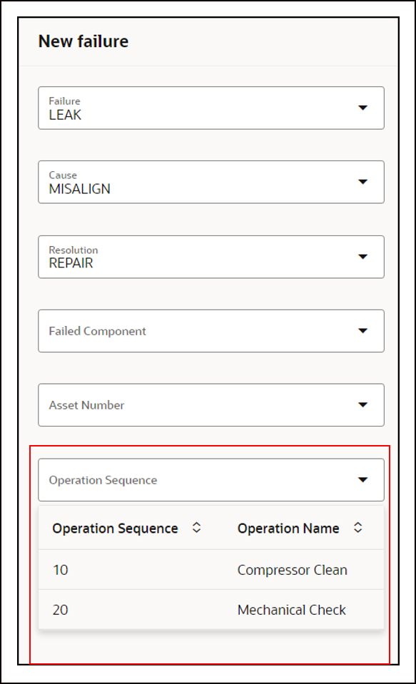

障害インスタンスへの作業オーダー工程の関連付け
資産の障害、原因および解決を取得すると、組織が資産の信頼性と可用性を測定および分析するのに役立ちます。また、保守の有効性と効率性の評価にも役立ちます。保守作業オーダーおよび保守作業手配リストの管理の一部として、障害イベントを作成し、障害コード、原因コード、解決コードおよび失敗したコンポーネントおよび資産番号を記録する障害インスタンスをレポートできます。
この更新では、新しい障害インスタンスの作成時に新しいフィールド「工程連番」を使用して作業オーダー工程を識別できるようになりました。
「工程連番」選択ドロップダウンがある「新規障害」インスタンス
特定の障害インスタンスを作業オーダー工程に関連付けると、報告された障害ごとにどのような修理が行われたかを理解しやすくなります。

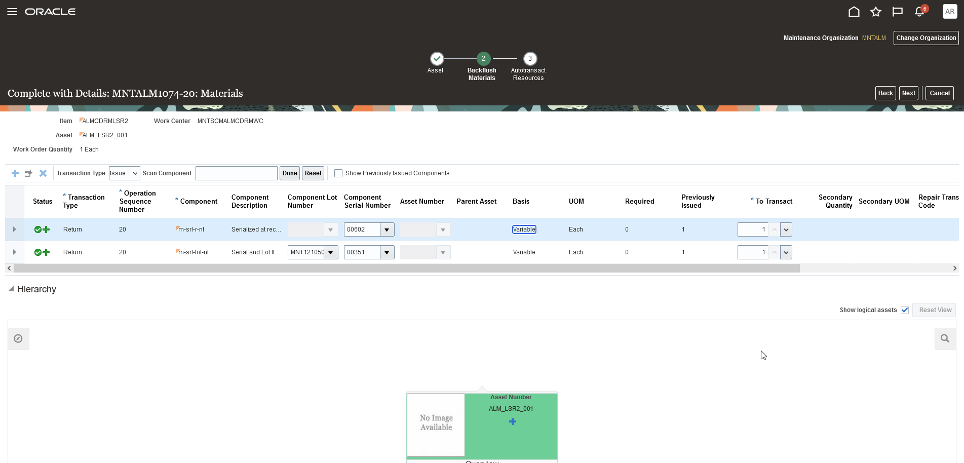

保守作業オーダーを使用した資産トラッキングされていない品目の削除
資材トランザクションのレポート機能を使用すると、作業オーダー工程で消費される資材を報告できます。資材は在庫から工程へ出庫でき、出庫した資材を在庫に返品することもできます。品目の設定方法に応じて、共通在庫またはプロジェクト固有の在庫から資材を出庫できます。
この更新に含まれる新機能では、レポートする資材トランザクション内で次のシナリオがサポートされます。
  • 作業オーダー工程のコンテキスト内で以前に出庫されなかった資産トラッキングされていない品目を返品する機能。
  • アドホック非資産トラッキング済品目を在庫に返品する機能。
  • 品目のオープン需要が存在する場合に、作業オーダー工程の品目を最初に削除する機能
作業オーダー工程のコンテキスト内で以前に出庫されなかった資産トラッキングされていない品目の返品
この更新の前は、資材トランザクションのレポートUIで資産トラッキングされていない品目(コンポーネント)を処理する際の技術的な課題がありました。たとえば、資産トラッキングされていない品目が作業オーダー工程のコンテキスト内で以前に出庫されなかった場合、それらの品目を返品できませんでした。この更新により、資産トラッキングされていない品目をより適切に管理できます。
たとえば、作業オーダーに2つの工程があるとします。工程(10)は資産トラッキングされていない品目を作業オーダー資産に出庫するために使用され、工程(20)はジョブを完了する前に新しく構成された資産(新規品目を含む)をテストするために使用されます。工程(10)を実行し、資産トラッキングされていない品目の出庫をレポートして工程を完了します。工程(20)の間、新しく構成された資産をテストし、工程(10)で導入した品目に障害があることを特定します。そのため、その品目を削除して新しい品目を出庫する必要があります。この更新により、工程(20)で、工程(10)で以前に出庫された資産トラッキングされていない品目を返品し、新しい品目を出庫できるようになりました。
アドホック非資産トラッキング済品目の在庫への返品
この更新では、アドホック資産トラッキング済品目の資材返品トランザクションを作成するのと同じ方法で、アドホック非資産トラッキング済品目の資材返品トランザクションを作成できます。たとえば、資産を物理的に検査しているときに、Oracle Fusion Applicationに記録されていない障害のあるコンポーネントを検出したとします。これは資産に物理的に存在しますが、ソフトウェアに既存のものとして記録されていません。このコンポーネントの返品トランザクションを作成し、コンポーネント・ロット番号およびシリアル番号を記録するレコードをユーザー・インタフェースで作成できるようになりました。返品レコードが作成され、新しく作成したコンポーネントが選択した保管場所保管棚に割り当てられます。
資材需要のあるコンポーネントの削除
この更新の前は、同じ作業オーダー工程に品目の資材需要があった場合、品目の資材トランザクションの削除を実行できませんでした。たとえば、品目Aの資材需要がある作業オーダー工程があるとします。「保守作業手配リスト」ページで作業オーダーを完了するときに、作業を物理的に実行するのと同じ方法で、新しい品目Aのサービス可能コンポーネントを出庫する前に、障害のある品目Aの返品資材取引を実行します。以前は、障害品部品の資材返品取引を実行する前に、サービス可能部品(品目A)の資材出庫トランザクションを実行する必要がありました。この更新では、最初に出庫してから返品するか、返品トランザクションから開始して出庫する方法のいずれかでシステムで保守を開始できます。
同じ機能によって、資産トラッキング済品目もサポートされます。
この機能が有効になるユーザー・インタフェース
  • 在庫からの資材の出庫および返品
  • 「保守作業手配リストのレビュー」 - 「レポートの手動作成は完了しています」
  • 「保守作業手配リストのレビュー」 - 「詳細付きで完了」
詳細付きで完了
詳細付きで完了
資産トラッキングされているコンポーネントと同じ方法で、資産トラッキングされていないコンポーネントに対して資材トランザクションを実行できます。資材トランザクションは、資産に対して物理的に実行するのと同じ順序でシステムでレポートできます。

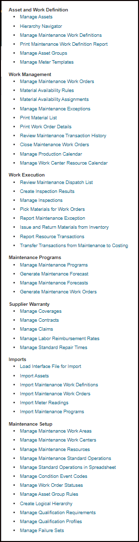

新しいタスク・フロー・メニューの展開されたビューを次に示します。
タスク・メニュー
タスク・メニュー
新しく再編成されたタスク・メニューから、保守タスクに迅速かつ簡単にアクセスできます。

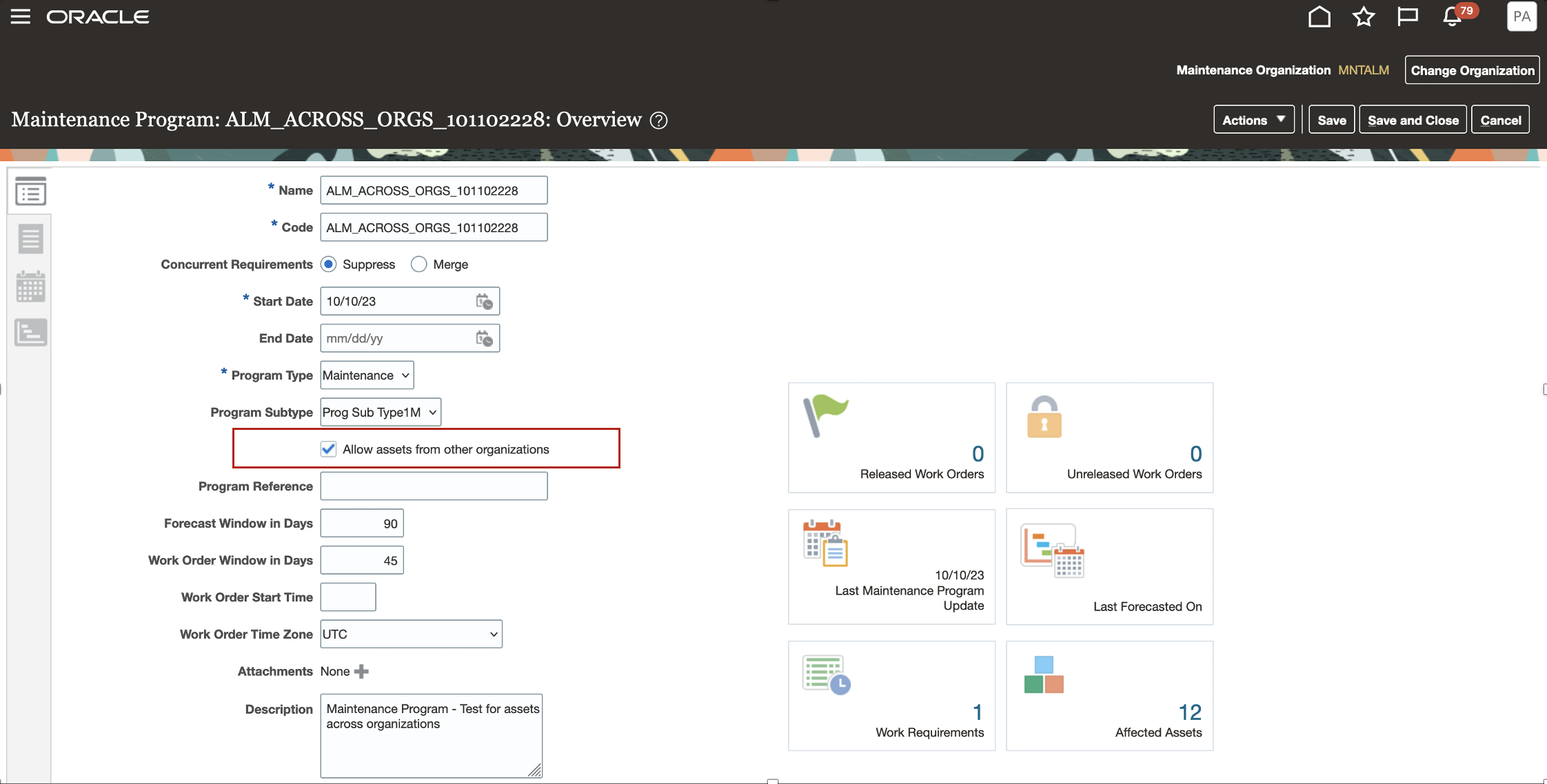

保守プログラムは、保守可能組織内の影響を受ける1つ以上の資産について、定期予防保守予測を定義して生成するために使用されます。この更新では、必要に応じて、様々な営業組織にわたる資産を予測に含めることができる任意の組織で保守プログラムを一元的に管理できるようになりました。資産が一時的にまたは恒久的に組織間で移動する場合、資産をいつどこで保守するかを決定できるようになりました。
この更新には、予防保守プランをより適切に管理できるグローバル資産の許可フラグ以外に、次の追加の変更が含まれています。
  • 「保守プログラム」(ヘッダー)には、「予測ウィンドウ(日数)」、「作業オーダー・ウィンドウ(日数)」、「作業オーダー開始時間」、「作業オーダー・タイム・ゾーン」、「プログラム参照」、「プログラム・タイプ・コード」および「プログラム・サブタイプ・コード」という新しい属性があります。
  • 「作業要件」には、「要件参照」、「予測ウィンドウ(日数)」、「作業オーダー・ウィンドウ(日数)」、「「作業オーダーの作成」オプション・コード」、「作業オーダー・ステータス」、作業オーダー確定フラグおよび「作業オーダー優先度」という新しい属性があります。
  • 「影響を受ける資産」セクションには、「作業オーダーの作成」という新しいオプションがあります。
保守プログラム
保守プログラム
さらに、組織間の保守予測の管理に補完的な機能強化が行われました。新しい予測の管理UIを使用して、資産の保守予測を検索および管理できるようになりました。予測期日に対して、オプションで作業が実行される保守組織を更新し、新しい作業オーダーを手動で作成したり、既存の作業オーダーを取り消すことができます。
保守プログラムの定義を共通の保守プランニング組織に一元化できるようになりました。この機能により、マスター・データ管理が合理化され、複数の組織にまたがる保守プログラムの複製が不要になります。これらのグローバル・プログラムを使用して資産が保守されると、資産が組織間で移動される際に保守履歴が保持されます。
また、作業優先度および予測作業オーダーが作成されるステータスを事前定義して、プログラム・レベルまたは作業要件レベルで予測および作業オーダー範囲を変更できるため、作業管理手順も改善されます。

  • 「他の組織からの資産の許可」チェック・ボックスは、新規プログラムの作成時のオプション属性です。これは、資産が一元管理される場合、または資産が他の組織にわたって運用され、保守が必要な場合に設定できます。このインジケータは、プログラムに対して最初の作業オーダーが作成されるまで更新できます。
  • 組織間の資産の作業オーダーを作成するには、保守組織間の組織関係を定義するか、関係を必要としない新しいパラメータを有効にする必要があります。組織間の作業オーダーの管理の詳細は、製造およびサプライ・チェーン資材管理の実装ガイドの「保守組織関係の設定」を参照してください。

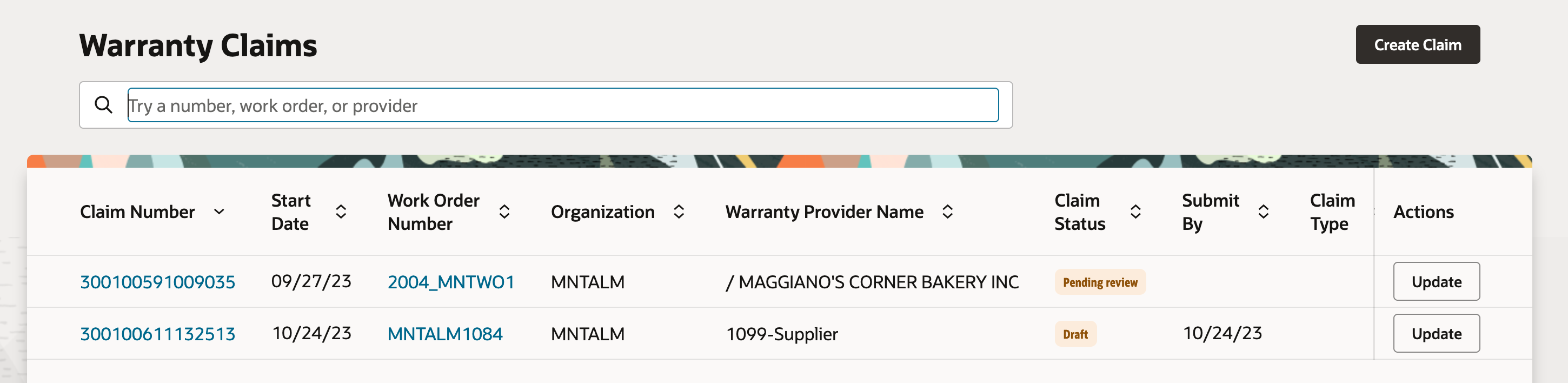

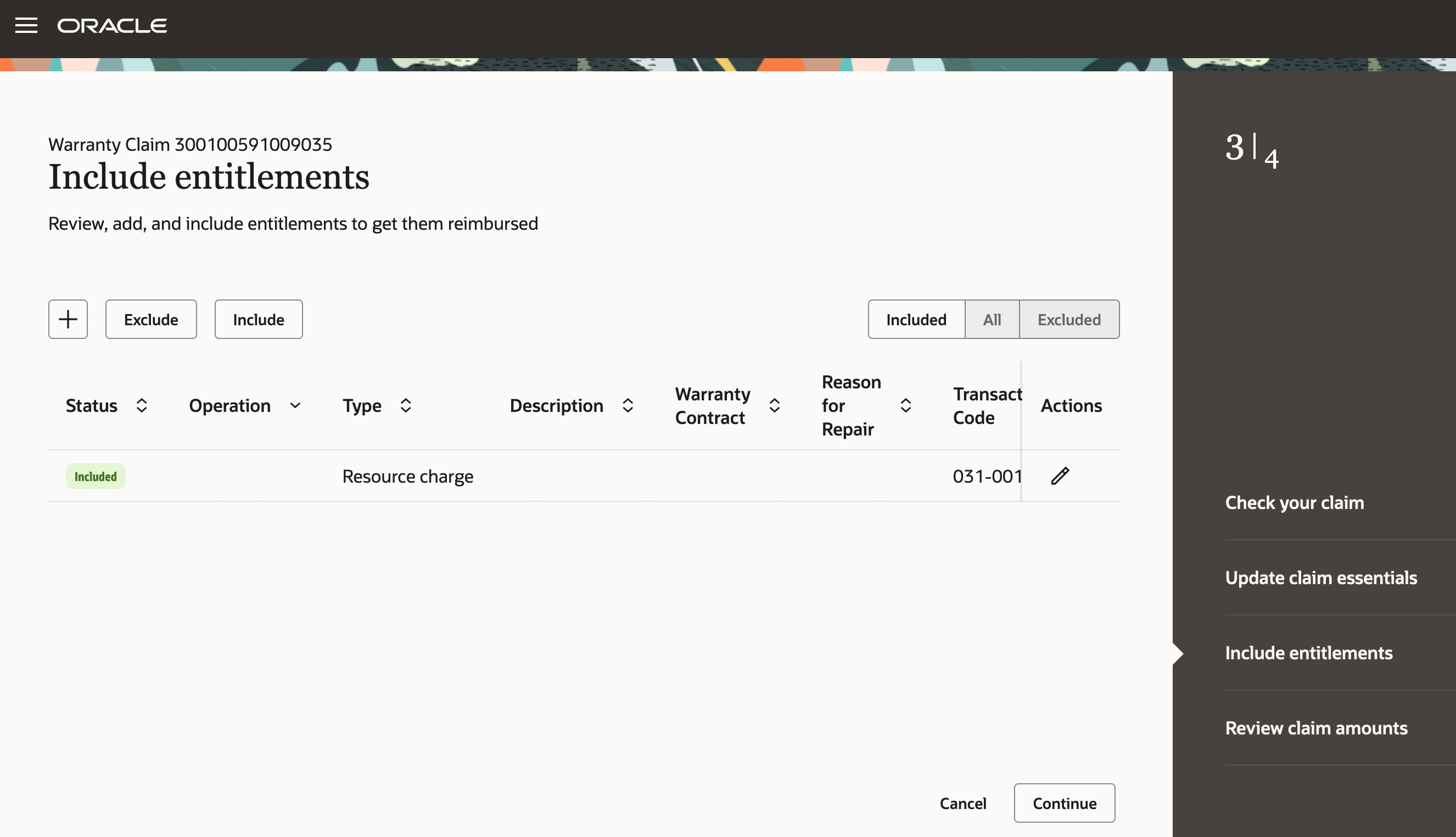

サプライヤ保証要求および資格/権利の管理

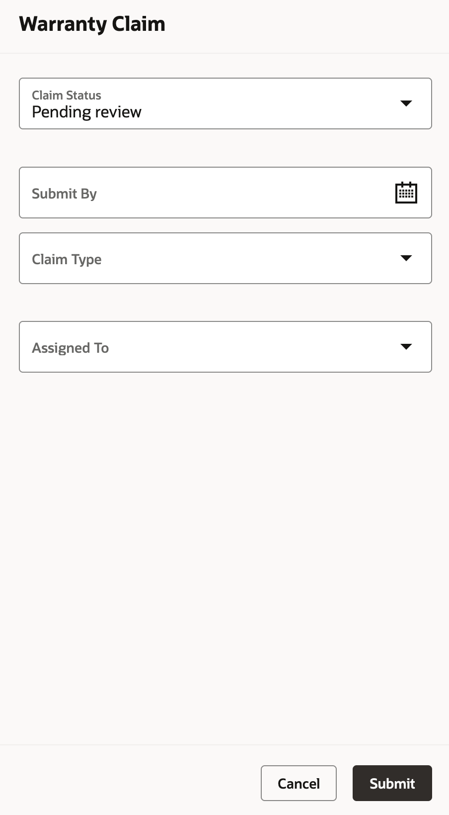

保証要求は、プロバイダによるサプライヤ保証の対象となる資産の修理中に発生した費用の払戻を要求するために使用されます。コンテキスト資産またはその物理階層内の関連資産にアクティブな保証契約が少なくとも1つある場合、保守作業オーダーは保証適格修理として示されます。払戻可能な費用トランザクションが見つかった場合は、工程完了後に、「サプライヤ保証資格/権利の生成」というタイトルのスケジュール済プロセスによって、プロバイダに対して保証要求を作成できます。この更新では、新しい「要求の管理」ページを使用して、サプライヤ保証の対象となる資産の修理時に発生した費用の保証要求および資格/権利を作成、編集、表示および送信することもできます。
「要求の管理」ページを使用して、作業オーダーに対して自動作成された保証要求をレビューおよび編集します。「要求の管理」ページを使用して、要求を手動で作成することもできます。たとえば、場合によっては異なるプロバイダに対して、既存の作業オーダー払戻資格/権利を複数の要求に分割する手動要求を作成できます。「要求の管理」UIを使用して、保証要求から資格/権利を除外または含めることもできます。
「要求の管理」ページ(図1)では、要求番号、保証プロバイダ、作業オーダー番号またはステータスなどのパラメータを使用して、要求をすばやく検索できます。要求にナビゲートせずに、要求ステータス、送信期日または割当先を更新することで、要求に対するクイック編集を実行できます(図2)。
要求UIには、図3に示すように、一連のステップで要求をレビューおよび編集するためのガイド付きプロセス・ナビゲーションが用意されています。
図1.「保証要求」ページ
図1: 「保証要求」ページ
図2: 保証要求のクイック編集
図2: 保証要求のクイック編集
図3: ガイド付きプロセス・ナビゲーション
サプライヤ保証では、資産の耐用期間にわたってサプライヤから延長された保証を追跡できます。その後、資産に対する作業オーダー実行中に保証を考慮できるため、費用の払戻やコンポーネントの交換のための保証要求に終わる可能性がある、修理に関する重要な意思決定を行うことができます。「保証要求」ページで要求の作成を自動化し、確認することで、要求をタイムリに提出して、控除を追跡できます。

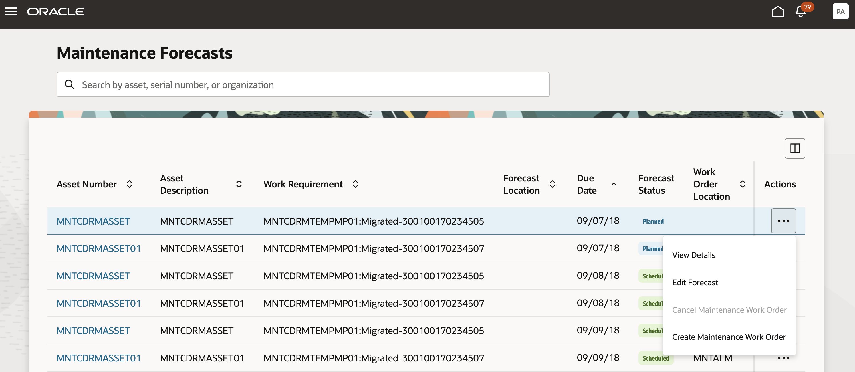

組織間の保守予測の管理
保守プログラムでは、保守対応組織の1つ以上の影響を受ける資産について、予防保守予測を定義して生成します。予測は、予防保守作業オーダーの作成の基礎として使用されるため、保守プランナのワークロードが削減され、保守プログラムの監査、最適化および例外ベースのイベントに集中できます。
様々な事業所や営業組織、保守組織を移動する車両などの資産を持つ顧客は、すべての組織の資産保守プログラムを予測し、保守期日時点の予定事業所に基づいて特定の資産をいつどこで保守するかを決定できる必要があります。同じ営業組織でのみ保守される資産の場合も、顧客は、資産が保守される日付を柔軟に調整できます。
この更新では、新しい予測の管理ページを使用して、次の処理を実行できます。
  • ソース保守プログラム、作業要件および予測方法など、期日の詳細を表示します。
  • 予測期日とは異なる要求期日を指定してください。期日は、資産に対する予測の最終期日より後で次の期日より前である必要があります。
  • 予測事業所とは異なる要求作業オーダー事業所を指定します。これは、組織間の資産に使用可能なプログラムから予測明細が作成された場合にのみ使用可能です。要求事業所が保守に使用可能であり、一致する作業定義が定義されていることも必要です。また、組織間の資産の作業オーダーを作成するには、保守組織間の組織関係を定義するか、関係を必要としない新しいパラメータを有効にする必要があります。
  • アクティブな作業オーダーがない過去、現在または将来の期日をスキップします。期日をスキップすると、スケジュール済プロセスによるその期日の作業オーダーの作成が抑制されます。
  • 過去、現在または将来の期日をスキップ解除します。期日をスキップ解除すると、手動またはスケジュール済プロセスによって、その期日の作業オーダーの作成が有効になります。期日が過去の日付の場合は、作業オーダーを手動で作成できます。
  • 過去、現在または将来の期日の作業オーダーを作成します。これは、作業オーダーを自動的に作成するか手動で作成するかに関係なく、どの期日のものであってもかまいません。この処理により、作業オーダーを作成するコンカレント・プロセス要求が開始されます。
  • 過去、現在または将来の期日の作業オーダーを取り消します。既存の作業オーダーを取り消してから、同じまたは異なる日付または事業所で新しい作業オーダーを手動で作成できます。作業オーダーを取り消すことができるのは、トランザクション・レコードがない場合のみです。たとえば、工程完了、資材出庫、リソースのレポートなどです。
「保守予測の管理」ページ
「保守予測の管理」ページ
予測の管理ページを使用して、組織内および組織間で一定期間にわたり運用する資産の予防保守を効果的に管理できるようになりました。この機能を使用すると、どこで保守を実行していても一元的に計画できます。

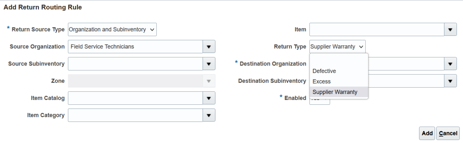

返品のルーティング時のサプライヤ保証の考慮
返品ルーティング・ルールでは、サプライヤ保証に関連付けられた資産に対してデフォルト搬送先を定義できるようになったため、返品を適切にルーティングできます。
まず、Oracle Fusion Cloud Maintenanceを使用して、資産品目のサプライヤ保証を作成します。次に、「サプライヤ保証」の新しい「返品タイプ」フィールド値を使用して、資産品目の返品ルーティング・ルールを追加します。
返品ルーティング・ルールの管理
返品ルーティング・ルールの管理
部品の返品UIを使用してこの資産品目を返品する場合、搬送先組織は資産品目の返品ルーティング・ルールからデフォルト設定されます。デフォルト設定された搬送先組織は、次のトランザクションで使用されます。
  • サービス・リクエスト部品返品
  • フィールド部品在庫返品
ノート: 資産品目のサプライヤ保証は、Oracle Fusion Cloud Maintenanceで作成されます。
サプライヤ保証の対象となる返品部品を優先リカバリ事業所に正しくルーティングできるようになりました。

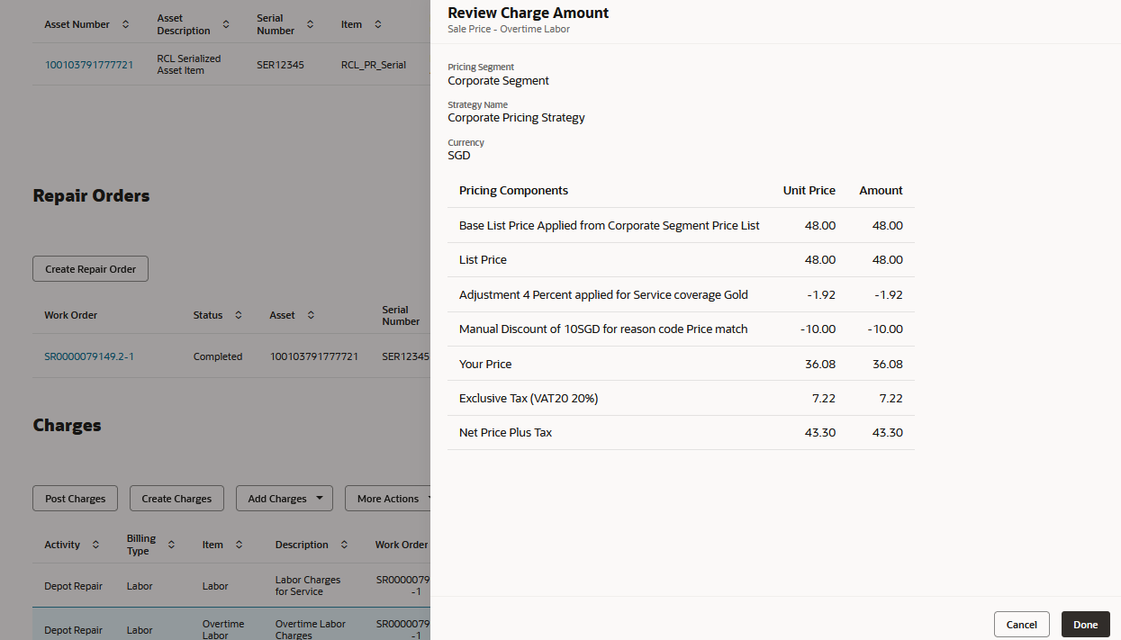

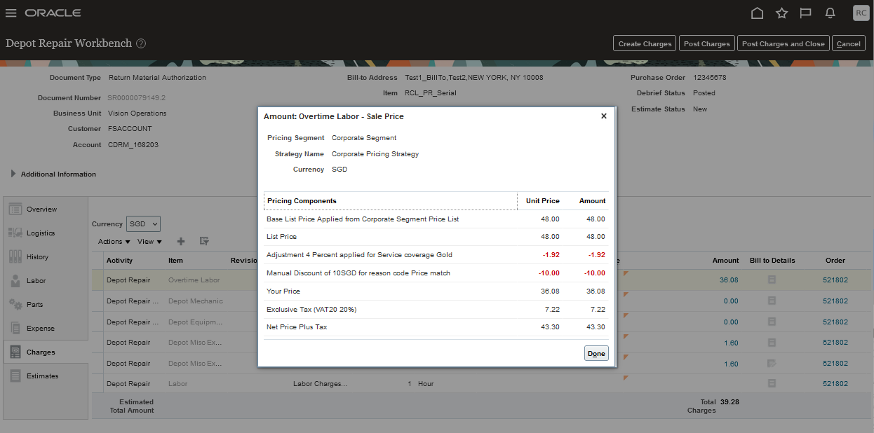

推定売上税の計算

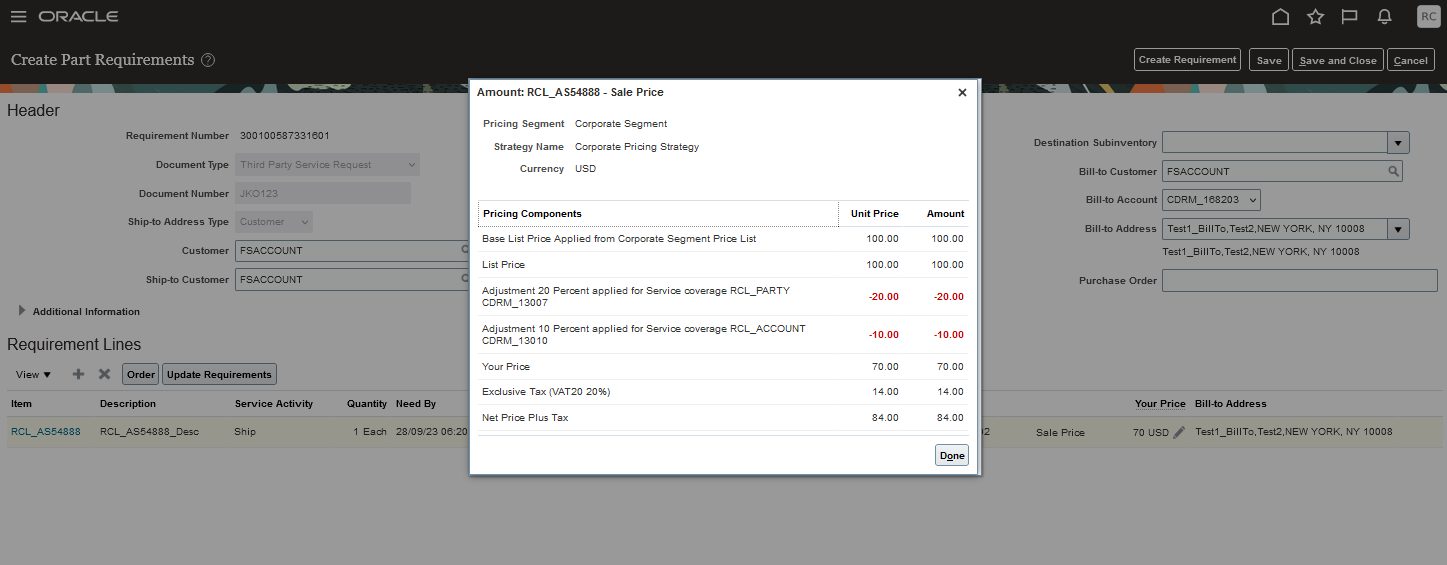

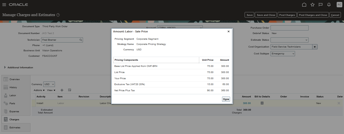

部品要件、フィールド・サービス手数料およびデポ修理手数料の作成時に、推定売上税を表示できるようになりました。これらの推定税額およびそれらの計算に使用される税金決定要因は、手数料の転記時に作成された販売オーダーに渡されます。実際の税金は、請求書が売掛/未収金で生成されるときに計算されます。
売上税を含む部品手数料
売上税を含む部品手数料
売上税を含むフィールド・サービス手数料
売上税を含むフィールド・サービス手数料
売上税を含むフィールド・サービス手数料 - Redwood
売上税を含むデポ修理手数料
売上税を含むデポ修理手数料
売上税を含むデポ修理手数料 - Redwood
部品およびサービスに対して支払うことが予想される金額について、より完全な見積を顧客に提供できるようになりました。

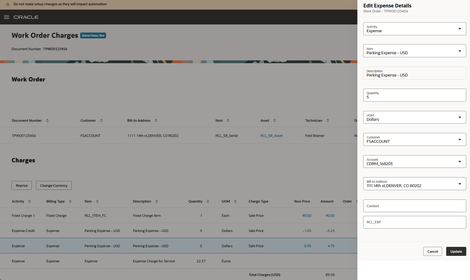

経費の作成UIフィールドの「数量」および「単位」への更新
「手数料および見積の管理」UIの「費用」タブで、以前の「費用」および「通貨」フィールド名が「数量」および「単位」に変更されました。これにより、金額ベースでない経費がより直感的に報告されます。たとえば、工具または機材のレンタル経費を報告する場合は、費やした金額ではなく工具または機材のレンタル時間を報告します。
通貨単位を含む経費報告
通貨単位を含む経費報告
これらの更新されたフィールド名により、時間ベースおよび金額ベースの経費がより論理的に処理されます。

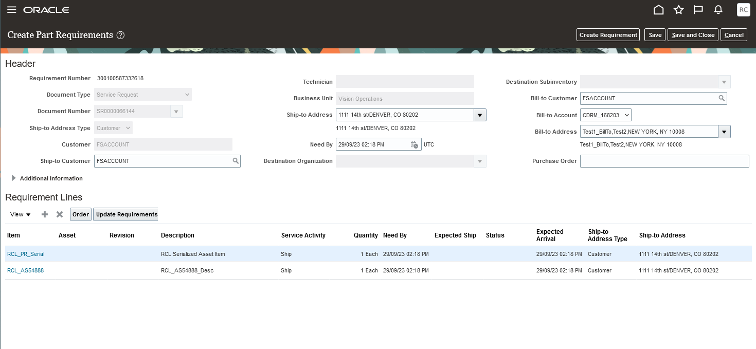

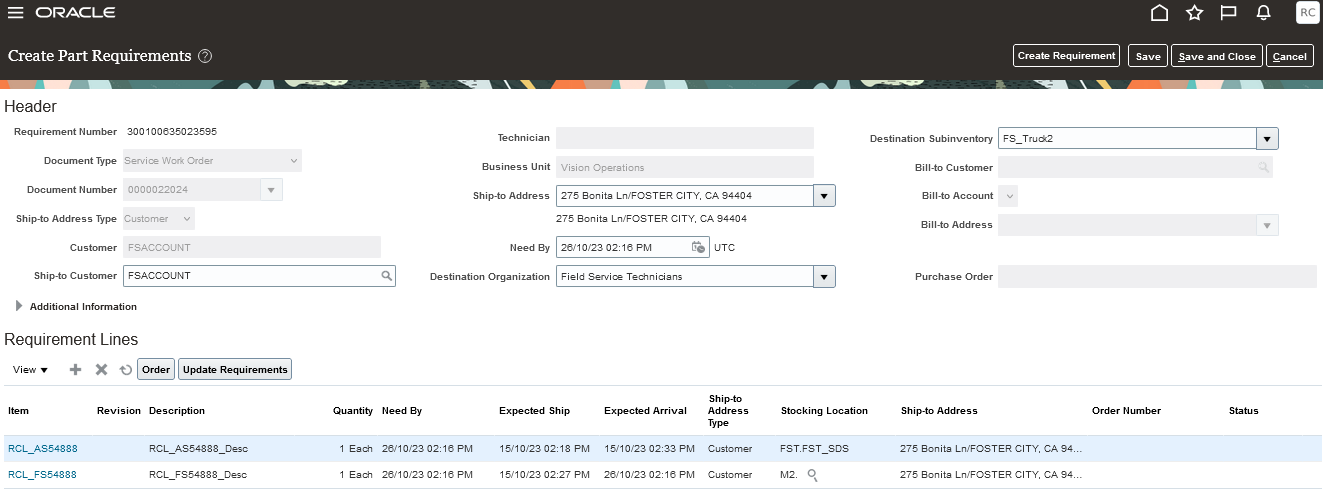

部品要件明細に対する一括更新の実行

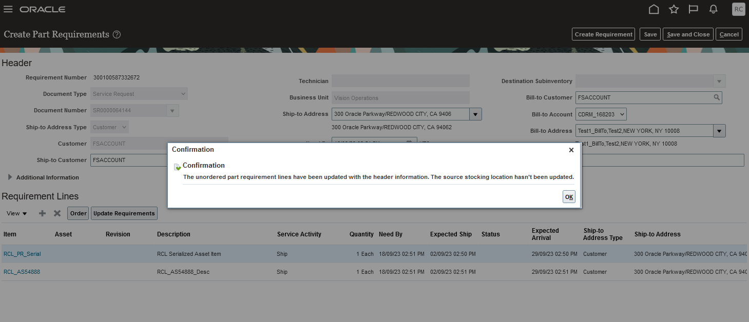

「部品要件の作成」UIで次のヘッダー・フィールドを更新し、この情報をまだオーダーされていないすべての部品要件明細にコピーできるようになりました。
  • 出荷先顧客
  • 出荷先住所
  • 希望入手日
  • 請求先顧客
  • 請求先アカウント
  • 請求先住所
  • 搬送先組織
  • 搬送先保管場所
新しい「要件の更新」ボタンをクリックして、部品要件明細を最新のヘッダー値で更新し、手数料を自動的に再計算して、「要件明細」表をリフレッシュします。各部品のソース在庫事業所は更新されません。
次のスクリーンショットでは、ほとんどのヘッダー・フィールドが編集可能になり、「要件の更新」ボタンが「要件明細」リージョンに追加されていることを確認できます。
「部品要件の作成」UI - サービス・リクエスト文書タイプ
「部品要件の作成」UI - 作業オーダー文書タイプ
要件の更新の確認メッセージ
要件の更新の確認メッセージ
複数の部品要件明細をすばやく更新できるため、時間を節約でき、ミスを減らすことができます。

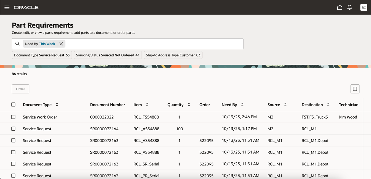

スマート検索を使用した部品要件の検索および表示
新しい「部品要件」検索UIでは、エラスティック検索フレームワークが使用され、高速でスケーラブルな検索が行われます。これを使用して、「希望入手日」、「品目番号」、「文書タイプ」など、多数の属性フィルタに基づいて部品要件明細を一度に検索します。
このUIは、「希望入手日」のデフォルト・フィルタを「今週」に設定して自動的に起動されます。必要に応じて属性フィルタを追加、更新または削除することで、検索を絞り込むことができます。自動完了やあいまい一致ロジックなどの機能を使用すると、基準に一致する部品要件明細をより簡単に検索できます。検索結果から、特定の部品要件明細を選択して「オーダー」ボタンをクリックし、部品の転送オーダーまたは予約を作成します。
このUIには、フィールド・サービス管理者とフィールド・サービス技術者用に別々のビューが用意されています。管理者はすべての部品要件を表示できますが、技術者は割り当てられた部品要件のみを表示できます。
サービス・ロジスティクスのランディング・ページから「部品要件」検索UIにアクセスするには、「部品要件」を選択します。
部品要件
部品要件
新しい「部品要件」検索UIを使用して、注意が必要な部品要件明細を検索し、迅速にオーダーできます。たとえば、フィールド・サービス管理者は、今週または来週に必要な部品要件を検索し、技術者が部品を入手し、手元のタスクを完了できるようにオーダーできます。
