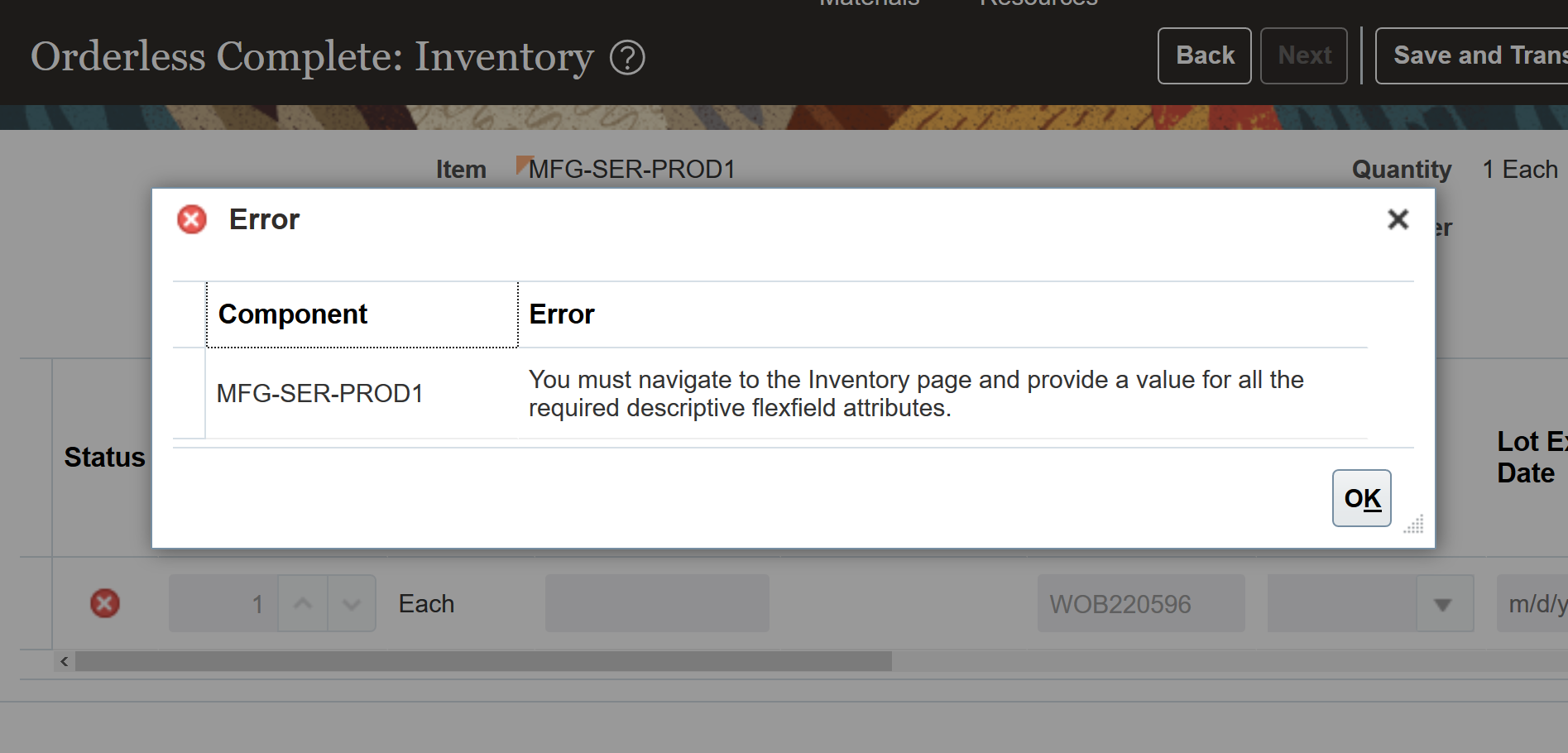

ロットおよびシリアル属性は、製品出力および資材入力の詳細を指定するために使用します。品目、ロットまたはシリアル・レベルで設定されている場合、追加詳細は生産プロセス中に入力されます。
この更新以前は、指示なしトランザクションの実行中にユーザーが付加フレックスフィールド・ウィンドウを開いていないと、必須フレックスフィールドの入力が強制されませんでした。
この更新では、付加フレックスフィールドが必須に設定されている場合は、ユーザーが指示なしトランザクションを完了する前に詳細の入力を求められます。
必須の付加フレックスフィールド属性値の入力を求められる
この新機能により、必須付加フレックスフィールド(つまりロットおよびシリアル属性)を入力しないと、指示なしトランザクションを完了できなくなるため、手順のコンプライアンスが改善されます。

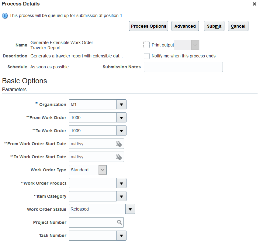

多くの本番環境では、効率的なビジネス・プロセスを実現するために、作業オーダー伝票に情報を柔軟に追加できる機能が必要です。
この更新以前は、BI Publisherデータ・モデルに属性がなければ、伝票レポートに属性を追加できませんでした。このため一部のケースでは、ユーザーが必要なすべての情報にアクセスするために、複数のレポートを印刷する必要がありました。
この更新では、BI Publisherで編集可能な2番目のレポートが提供されました。この新しいレポートは、プロセスのスケジュールUIからスケジュール済プロセス・ジョブ「拡張可能作業オーダー伝票レポートの生成」を使用して印刷できます。
注意すべきいくつかの重要事項:
  • タスク・メニューの「作業オーダーの管理」、「作業手配リスト」にある「作業オーダー伝票の印刷」タスクでは、引き続き古いレポートが印刷されます。必要な場合は、ページ・コンポーザを使用して、「作業オーダー伝票の印刷」タスクを画面から削除すれば、間違いを防げます。
  • デフォルトでは、新しい伝票レポートではPDF添付が印刷されませんが、必要であれば、BIPレポートに分割を構成してPDF添付を埋め込むことができます。

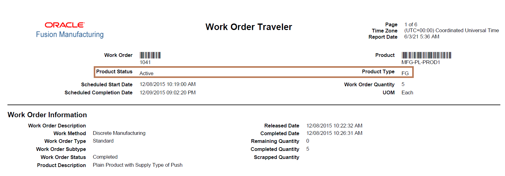

追加属性を含む作業オーダー伝票
標準作業オーダー伝票に情報を追加すると、必要なすべての情報を1つのレポートにまとめて、作業現場の効率を上げることができます。

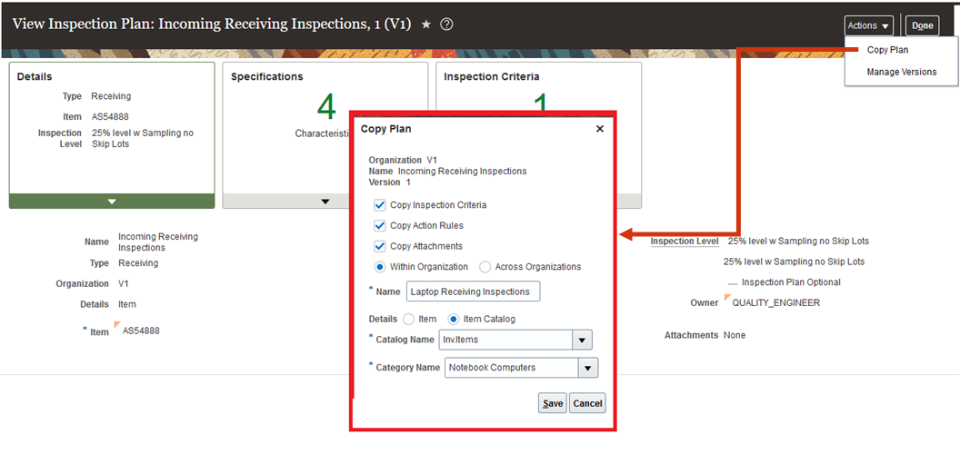

多くの場合、品質エンジニアは、品目や生産リソースが導入または変更されるとすぐに、検査プランを作成および更新します。類似した検査プランをベースラインとしてコピーし、検査の標準、条件および手順の変更にあわせて変更することもよくあります。以前は、組織間で検査プランをコピーして、品質検査要件を複数のサイトに展開しやすくしていました。今では、検査プランをコピーして新しいプラン名を作成し、組織内の別の品目カタログ、品目またはリソースに適用できるようになりました。検査基準、検査プラン処理ルールおよび添付をコピーできます。検査プランの仕様は常にコピーされます。検査プランをコピーすると、検査プランの新しいバージョンが自動的に作成されて、詳細を変更してから承認できます。
「プランのコピー」ダイアログ・ボックス
組織内で検査プランをコピーすると、製品やプロセス変更時の品質管理標準の実装と保守をスピードアップできます。

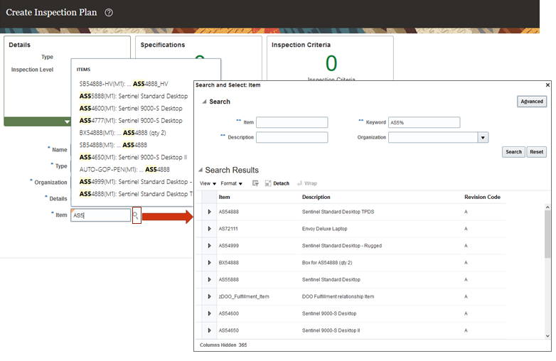

品質検査プランおよび在庫検査で品目を検索および選択する際に、自動提示が表示されます。運用属性、キー・フレックスフィールドおよび拡張可能フレックスフィールドに基づいたキーワード索引、キーワード検索およびパラメータ検索からのこの提示を使用して、検索を容易にします。品目フィールドに最小文字数を入力すると、提示が自動的に表示されて、品目番号、属性、品目区分および品目関係性などのグループで品目検索結果をフィルタできます。 自動提示に基づいて品目を選択するか、品目の検索および選択ダイアログ・ボックスを起動して検索を絞り込むことができます。ダイアログ・ボックスでは、キーワードおよび追加のパラメータ検索フィールドを使用して、品目を選択する前に品目検索結果の列として属性を選択的に追加できます。
次のUIの品目検索で自動提示を使用できます。
  • 「検査プランの作成」ページ
  • 「検査詳細の入力」ダイアログ・ボックス - 在庫検査用
また、品目が非公開状態の場合、品目のデータ・セキュリティ・チェックを有効にできます。 品目データ・セキュリティは、自動提示および「品目の検索および選択」ダイアログ・ボックスを介して強制されます。
「検査プランの作成」ページの品目検索
一貫した品目検索エクスペリエンスにより、品目検索が迅速かつ効率的になります。

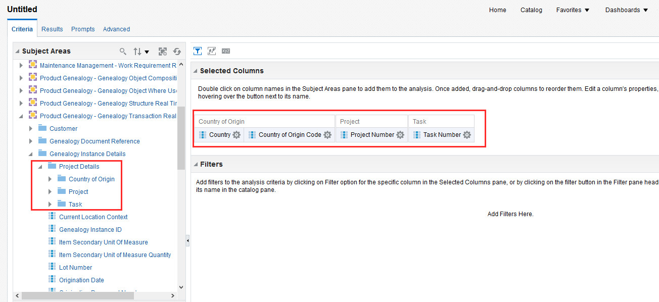

Oracle Transactional Business Intelligence (OTBI)では、Oracle Cloud Inventory Management and Manufacturingのリアルタイム・トランザクション・データを使用してアドホック・レポートを作成して、ロットおよびシリアルの系図データを分析できます。この更新では、OTBIのレポートに新しい「親ロット」、「原産国」、「プロジェクト」および「タスク」列を追加して、追加のロット詳細を表示できます。
  • 系図の親ロット
  • 系図の原産国、プロジェクトおよびタスク
次のOTBIの系図サブジェクト領域で、これらの新しい列を使用できるようになりました。
  • 系図インスタンス・リアルタイム
  • 系図オブジェクト構成リアルタイム
  • 系図オブジェクト使用場所リアルタイム
  • 系図構成リアルタイム
  • 系図トランザクション・リアルタイム
たとえば:
OTBIの系図サブジェクト領域の新しい列では、ロット詳細をすばやく検証するのに役立つ追加のレポート機能が提供されます。
