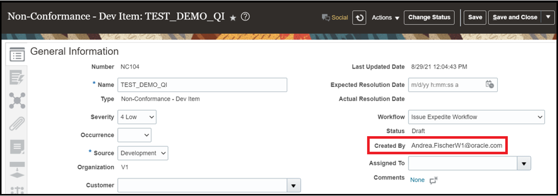

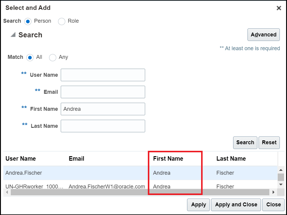

「品質管理」作業領域でユーザー名に加えて、名、姓およびEメールでユーザーを検索できるようになりました。
品質問題、品質処理、問題レポートおよび是正処置でのユーザーの表示方法を構成することもできます。新しいプロファイル・オプション(ORA_EGP_NAME_DISPLAY_MODE)では、次のオプションから優先表示書式を選択できます。
  • ユーザー名 - これがデフォルト設定です。(例: Andrea.Fisher)
  • Eメール(例 andrea.fisher@abc.com)
  • 名前 : 名 姓(例: Andrea Fisher)
ユーザーは、次に示すオブジェクトおよびタブで選択した書式で表示されます。
  • 品質問題と品質処理
    • 一般情報
    • コメント
    • 影響を受けるオブジェクト
    • ワークフロー
    • セキュリティ
    • 履歴
    • 「オブジェクトの送信」ダイアログ
    • <object>の管理ページ
    • グラフィカル・ナビゲータ
    • 関連オブジェクト
  • 問題レポートおよび是正処置
    • 一般情報
    • タスク
    • ワークフロー
    • セキュリティ
    • 関係
    • 履歴
    • <object>の管理ページ
    • 「オブジェクトの送信」ダイアログ
基本検索画面
プロファイル値設定に従って表示されるユーザー
この機能により、ユーザーの検索が容易になり、インタフェースでのユーザーの表示方法を選択するための柔軟性が提供されます。

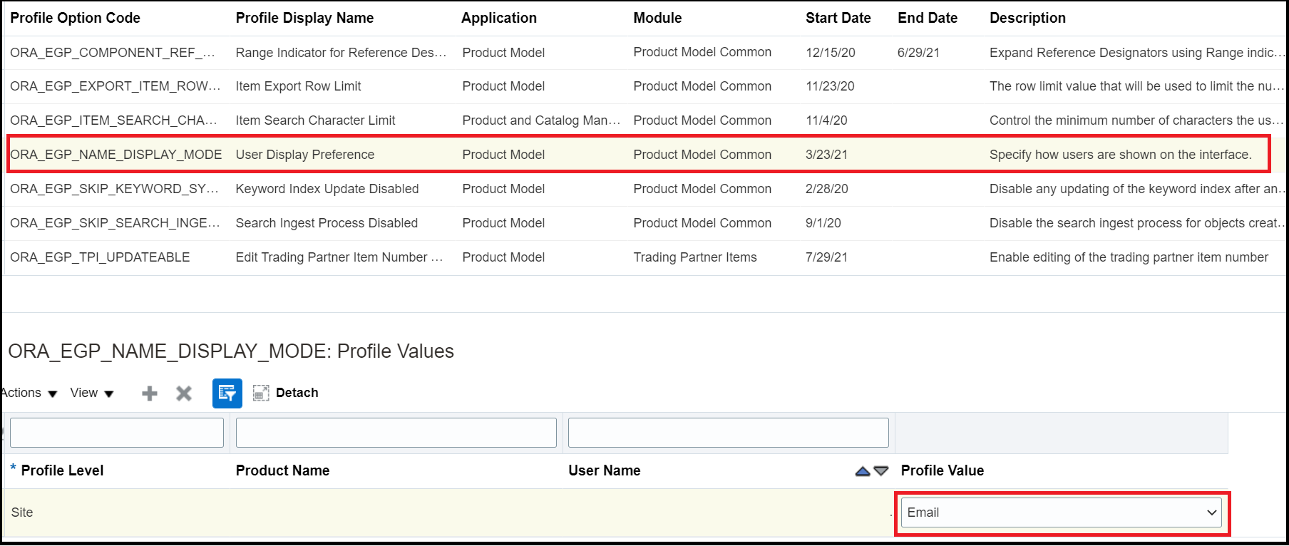

有効化のステップ
  1. 「設定および保守」作業領域で、「管理者プロファイル値の管理」タスクに移動します。
  2. プロファイル・オプションORA_EGP_NAME_DISPLAY_MODEを検索します。
  3. 優先ユーザー表示書式を選択します。オプションは「ユーザー名」、「Eメール」および「名前」です
名前表示値設定画面
ヒントと考慮事項
  • 22Aに更新すると、ワークフロー承認者表のユーザー表示書式および「オブジェクトの送信」ダイアログが「ユーザー名」にリセットされます。これが現行のデフォルト設定です。前の設定に戻す場合は、プロファイル値を「名前」に変更できます。
  • ユーザーに「Eメール」と「名 姓」が構成されていない場合、ユーザー名が表示されます。
  • ユーザー属性で使用される演算子が「次と等しい」または「次と等しくない」の場合、保存済検索は正常に機能します。そうでない場合は、保存検索を変更する必要があります。
  • 「設定および保守」の個人名書式の管理タスクを使用して「表示名」設定を更新することで、名前書式を構成できます。
  • ユーザー表示書式のデフォルト設定は、すべてのページおよびタブ(「添付」タブを除く)に適用されます。「添付」タブには、プロファイル値の選択に関係なくユーザー名が表示されます。

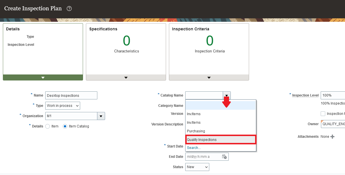

現在では、調達、在庫またはプランニングの機能カタログに合致する品目カテゴリ・ベースの検査プランを使用して、受入時および仕掛中のインライン検査を実行できます。これらの機能カタログはすでに使用中である可能性があるため、品目のカテゴリの検査方法に合致しない場合があります。検査プランを作成するための基準として、品質検査機能カタログとその関連カテゴリを定義できるようになりました。品質検査機能カタログおよび特定の品目カテゴリの検査プランを作成して、検査タイプが受入、仕掛または在庫のいずれであるかに関係なく、この組合せのすべての品目のインライン検査およびアドホック検査にプランが適用されるようにできます。
品質固有のカタログを使用した検査プランの作成
品質検査管理機能領域カタログを使用すると、品目のグループ化方法を検査方法に合致させることができます。
デモを見る。
有効化のステップ
品質検査管理機能領域カタログを設定するには:
  1. 「設定および保守」作業領域から、「製造およびサプライ・チェーン資材管理」オファリングを選択します。
  2. 「カタログ」機能領域を選択します。
  3. 「機能領域カタログの管理」タスクを選択します。
  4. 「作成」をクリックして新規カタログを作成するか、既存のカタログを割り当てることができます。
  5. 使用するカタログを選択し、「割当」をクリックして、カタログを「品質検査管理」機能領域に割り当てます。
「製品情報管理」作業領域に移動し、該当する各品目にそのカタログのカテゴリ値を割り当てることができます。
ヒントと考慮事項
  • 品質検査固有の機能カタログの下に複数のカテゴリを作成して、検査のタイプやレベルをさらに区別できます。
  • インライン検査では、「品質検査管理」機能領域に定義された検査プランは、他の機能領域および同じ検査基準のプランより優先されます。

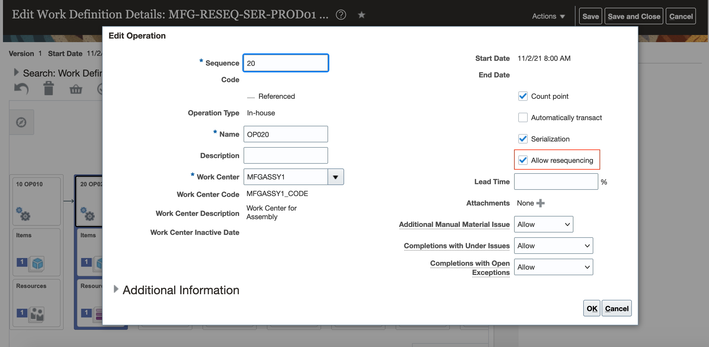

作業定義内の再順序付け可能工程の識別
作業定義工程は、原価計上ポイントとして識別されるか、自動処理されます。これら2つのオプションに加えて、工程用に新しいオプション「再順序付けの許可」が追加されました。工程を原価計上ポイントとして識別するだけでなく、実行中に再順序付けできるようにするには、「再順序付けの許可」オプションも有効にする必要があります。
最初の工程と最後の工程は、原価計上ポイントとしてのみ指定することが必要です。工程が原価計上ポイントとしてのみ識別される場合は、再順序付け可能工程を実行する前にその工程を実行する必要があります。
作業定義: 工程の編集
2つの原価計上ポイント工程の間にあれば、任意の数の再順序付け工程を定義できます。
シリアル・トラッキング製造工程は、再順序付け可能工程として識別することもできます。ただし、シリアル管理開始工程は、原価計上ポイント工程である必要があります。
この例では、作業定義に工程10、20、30、40および50があり、工程20、30および40のみが再順序付け可能工程として識別できます。つまり、最初に工程10を実行する必要があります。その後、任意の順序で工程20、30および40を実行できます。20、30および40を任意の順序で完了した後にのみ、工程50を完了できます。
サプライヤ工程は、再順序付け可能工程として識別できません。
プロセス製造作業定義では、再順序付け可能工程に出力を割り当てることができません。
2つの再順序付け可能工程の間に、自動処理またはオプション工程は追加できません。
契約製造組織には、再順序付け可能工程を指定できません。

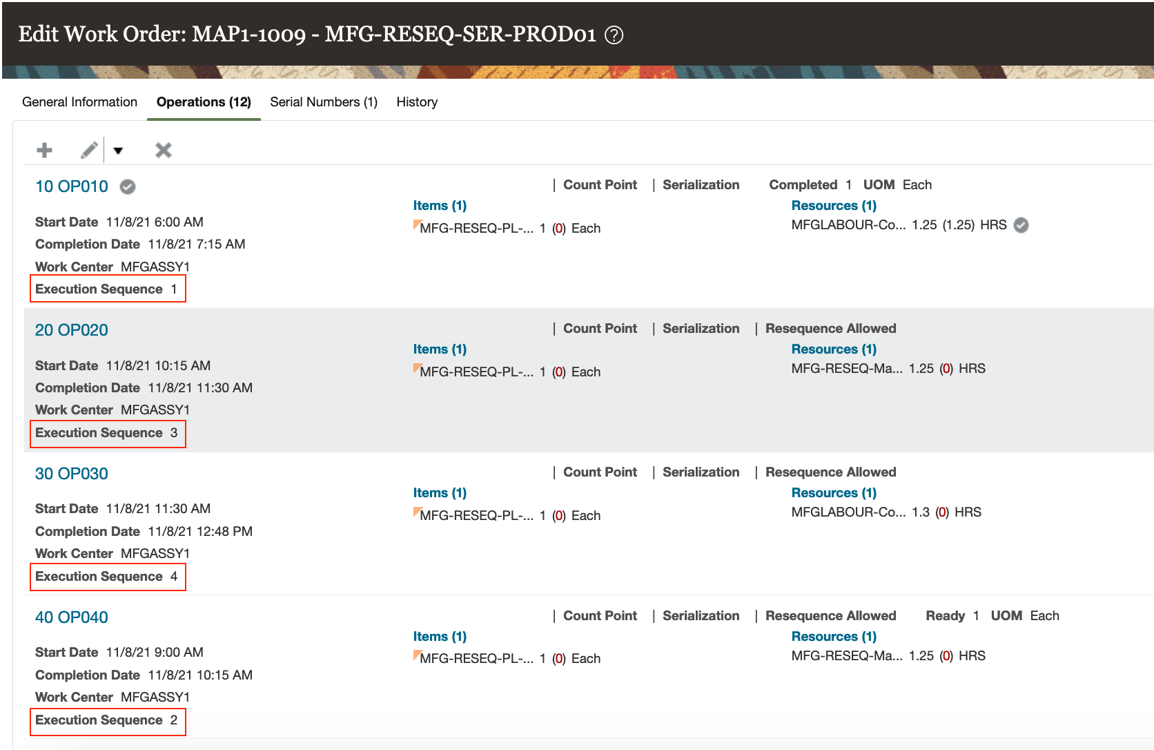

作業オーダーがリリースされると、既存の工程連番に加えて、各工程に対して新しい実行順序がスタンプされます。リリース時に、実行順序は工程連番と同じ順序になります。ただし、作業手配リストで再順序付け処理を実行すると、工程の実行順序が変更されます。
作業オーダーの編集: 「工程」タブ
作業オーダーが実行中に進行すると、作業オーダーの再スケジュールでは、スケジュールの実行順序が工程連番よりも考慮されます。作業オーダー工程日、資材所要日およびリソース日は、実行順序に基づきます。

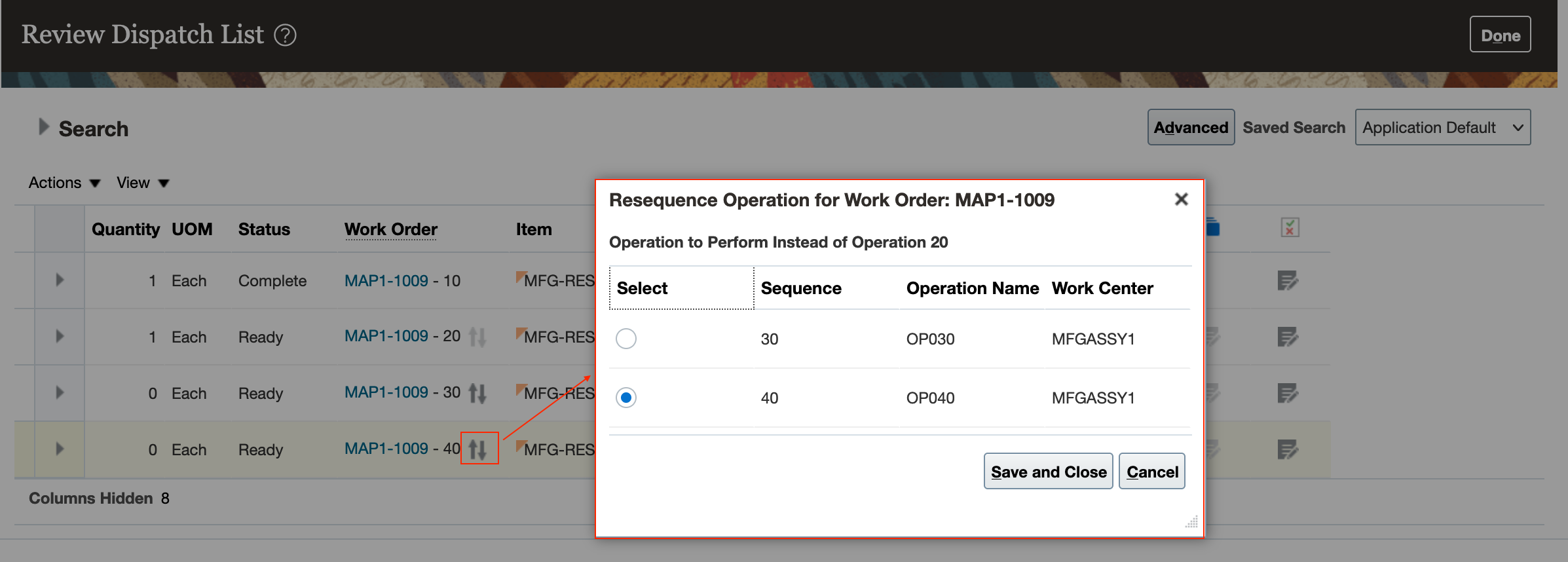

再順序付け可能工程の実行
最初の原価計上ポイント工程が完了すると、作業手配リスト内のすべての再順序付け可能工程を表示できるようになります。再順序付け可能工程は、作業手配リストのビジュアル・インジケータで識別されます。
任意の再順序付け可能工程の実行を選択できます。実行する工程を選択すると、実行される実際の順序に基づいて実行順序が更新されます。作業オーダー工程は、実行順序に合わせて自動的に再スケジュールされます。
作業手配リストのレビュー: 再順序付け処理

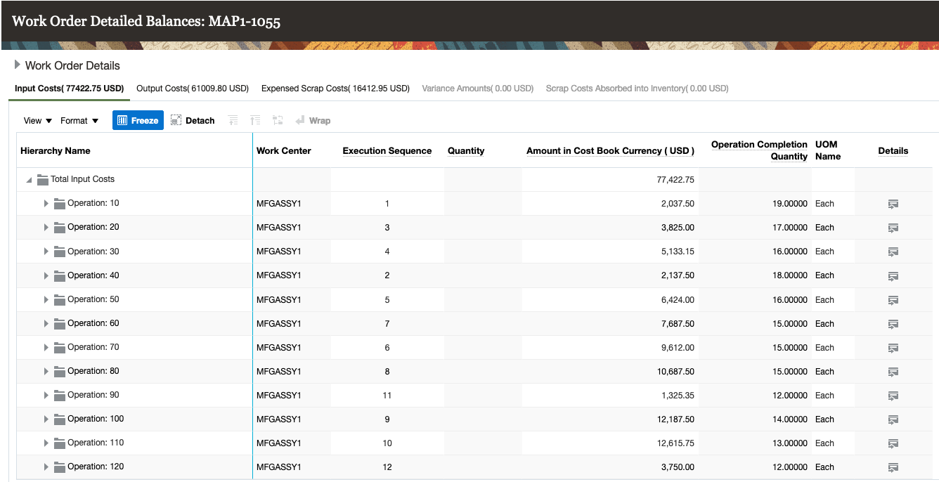

作業オーダーに再順序付けされた工程がある場合、原価プロセッサは実行順序を使用して各工程の累積WIPを計算します。次の例では、累計仕掛残高の計算方法および使用方法について説明します。
工程
入力原価
工程の合計原価
10 100 100
20 150 250
30 50 300
40 25 325
50 75 400
オペレータが順序を10->40->30->20->50に変更したとします。情報が原価計算にインタフェースされると、原価プロセッサは、次のように仕掛残高を計算します。
工程
入力原価
仕掛残高
10 100 100
40 25 125
30 50 175
20 150 325
50 75 400
累積仕掛残高は、廃棄原価、プロセス製造作業オーダーの場合および暫定完了方法「累計仕掛残高」の場合の出力原価を計算するために、実績原価方法および移動平均原価方法で使用されます。したがって、工程20で廃棄ユニットがレポートされると、工程の再順序付けが行われる場合は$325のWIP残高を使用して廃棄され、再順序付けがなかった場合は$250を使用して廃棄されます。
「作業オーダー原価のレビュー」UIが変更され、実行順序の後に作業オーダーが表示されます。
実行順序が表示されている「作業オーダー原価のレビュー」ページ

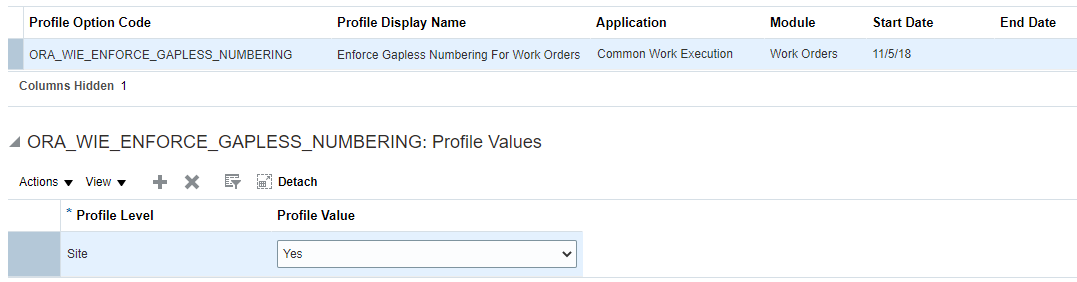

製造および保守作業オーダーに欠番なし採番を強制
「欠番なし採番を作業オーダーに強制」プロファイル・オプション設定に基づいて、欠番ありまたはなしで製造および保守の作業オーダー番号を作成するオプションがあります。
このプロファイル・オプションを使用して、製造および保守作業オーダーの一括作成中のパフォーマンスを向上します。
有効化のステップ
「欠番なし採番を作業オーダーに強制」プロファイル・オプションを有効にするには、次のステップを実行します。
  1. 「設定と保守」作業領域で、次の項目に移動します。
  • オファリング: 製造およびサプライ・チェーン資材管理
  • 機能領域: 製造マスター・データ
  • タスク: 管理者プロファイル値の管理
  1. 「プロファイル・オプション・コード」フィールドで、「欠番なし採番を作業オーダーに強制」オプションを問い合せます(コード: ORA_WIE_ENFORCE_GAPLESS_NUMBERING)。
プロファイル・オプションの値は、次のとおりです。
はい - 欠番なしの番号が常に強制され、オーダーなしトランザクションの場合でも生成される作業オーダー番号に欠番はありません。
いいえ - 作業オーダー番号が欠番なしであることは保証されません。欠番なしになる可能性もありますが、特定の生成された作業オーダーが破棄される可能性もあります。
ヒントと考慮事項
プロファイル値はサイト・レベルでのみ設定できます。
