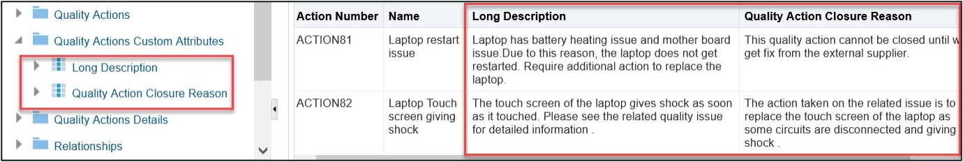

品質レポートに長いテキスト属性を追加して、品質問題および品質処理を詳細に分析できるようにします。たとえば、これらのフィールドをレポートに追加して、品質問題の説明、クローズ事由または解決ノートを表示できます。
これらの属性は、アプリケーション・コンポーザを使用して構成されるキャラクタ・ラージ・オブジェクト(CLOB)フィールドです。Oracle Transactional Business Analyticsの品質問題および品質処理サブジェクト領域でこれらを検索できるようになりました。
品質処理サブジェクト領域に長いテキスト属性があるサンプル分析
品質問題および品質処理オブジェクトで総体的に追加分析するために、構成済の長いテキスト属性を含めます。
有効化のステップ
これらの属性を表示するには、まずこれらの属性を、サブジェクト領域の関連する「カスタム属性」フォルダからレポートに追加する必要があります。
品質処理レポートの場合:
  • 「エンタープライズ品質処理リアルタイム」サブジェクト領域→「品質処理カスタム属性」
品質問題レポートの場合:
  • 「エンタープライズ品質問題リアルタイム」サブジェクト領域→「品質問題カスタム属性」

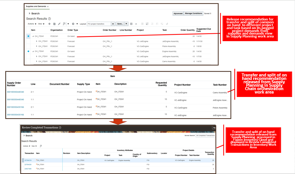

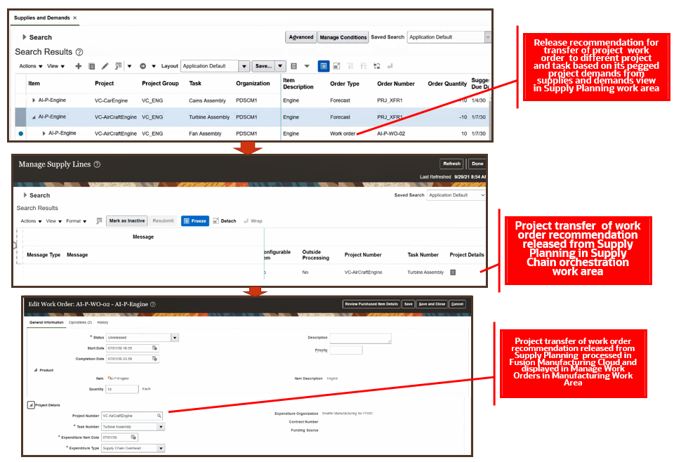

プロジェクト供給の転送に対する推奨のリリース

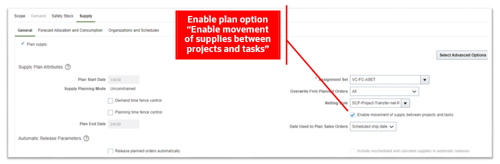

様々なプロジェクト駆動型の企業において、ある品目の需要を満たすために使用できるのは、その品目の供給のサブセットのみです。一般的なアプローチでは、供給および需要をプロジェクト属性およびタスク属性別にストライピングして、特定のプロジェクトまたはタスク専用の供給にします。たとえば、手持在庫や購買オーダーはプロジェクトとタスク別にストライピングします。このシナリオでは、たとえば販売オーダーの需要を満たすためには、プロジェクトおよびタスクの要件に一致する手持在庫や購買オーダーの供給のみを使用できます。ただし、このアプローチでは、一部のプロジェクトの供給が過剰になる可能性があります。
在庫コストを削減するために、プロジェクトの新しい供給を注文する前に、プロジェクト全体で余分な供給を確認できると便利です。Oracle Fusion Cloud Supply Planning作業領域を使用してプランを作成するときに、このタイプの検索が可能な柔軟なルールを設定できます。
この更新では、そのようなプランで、余分があるプロジェクトまたはタスクから不足しているところへ供給を移動するための推奨が生成されます。プランナがプランから推奨をリリースして次の文書のプロジェクト属性を変更することで、プロジェクト供給の超過を減らすことができ、それに従って後続の実行ステップが続行されます。
  • 受領または請求されていない購買オーダー・スケジュール
  • 出荷されていない転送オーダー明細
  • 未リリース・ステータスの作業オーダー
  • プロジェクトおよびタスクでストライピングされているか、プロジェクトおよびタスクの共通在庫でストライピングされていない手持在庫
プロジェクト供給の転送に関する推奨をリリースするプラン・オプションを構成する方法の例:
供給プランニングからプロジェクト供給を転送するための推奨をリリースする方法の例:
供給プランニングから共通供給をプロジェクトに転送するための推奨をリリースする方法の例:
プロジェクト駆動のサプライ・チェーン環境で、手持供給およびオーダー中供給を効率的に使用できるようになります。

オプト・インを有効にした後、次のステップを実行して、プロジェクトおよびタスクを含むプランニング属性によって予測の消費を開始します。
  1. 制約なしの供給プランまたは需要と供給プランを作成します
  2. 「プロジェクト・グループ」、「プロジェクト」および「タスク」プランニング属性を使用して、属性ベースのネッティング・ルールを割り当てます
  3. 「供給」タブの「一般」サブタブで、「プロジェクトとタスク間の供給の移動可能」オプションを選択します。
  4. プランを実行します
  5. プロジェクト供給をOracle Cloud SCMに転送する推奨のリリース

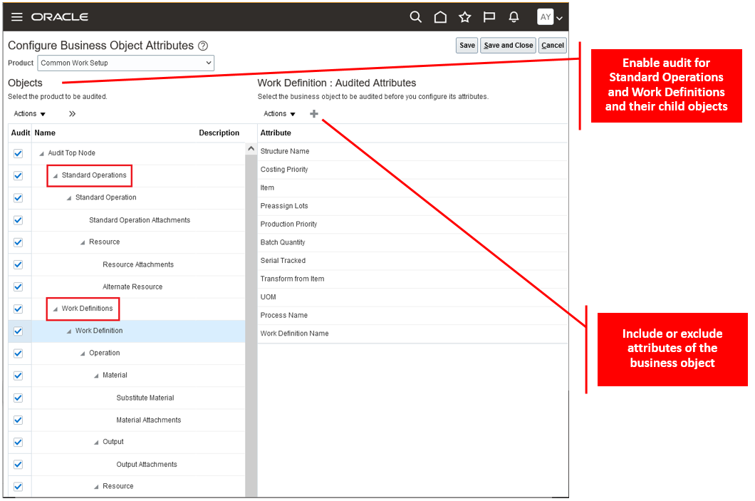

製造
製造作業定義および標準操作に対する監査証跡の有効化

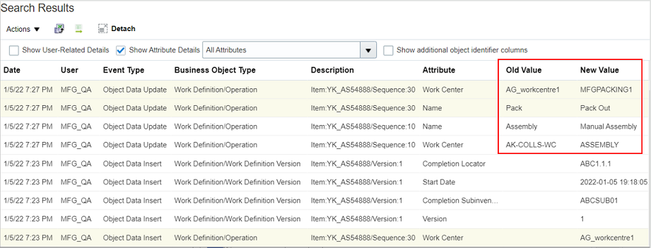

現在は、電子レコードおよび電子署名を有効にして、製造作業定義およびその子オブジェクトのユーザー・インタフェースを介して行われたデータ変更を追跡およびサインオフできます。この更新では、ユーザー・インタフェース、スプレッドシートのアップロード、インポートまたはRESTサービスを介して作成、更新および削除された製造作業定義および標準工程の監査証跡も取得できます。
作業定義の監査証跡には、次のものの作成、更新および削除が含まれます。
  • 作業定義ヘッダーおよびバージョン属性
  • 工程
  • 工程項目(文書および代替コンポーネントを含む)
  • 工程出力(プロセス製造作業定義の場合)
  • 工程リソース(代替リソースを含む)
  • 任意のレベルの添付
  • 任意のレベルの付加フレックスフィールド(DFF)
次のスクリーンショットは、作業定義変更の監査レポートを示しています。「属性詳細の表示」チェック・ボックスを選択すると、各更新の古い値と新しい値が表示されます。
監査レポート: 作業定義

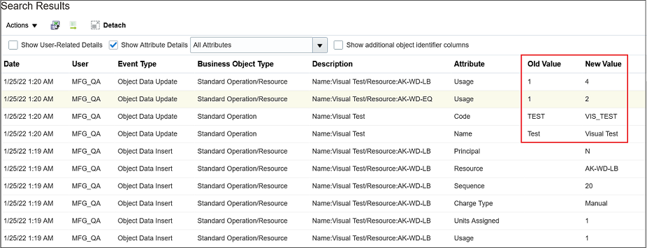

標準工程の監査証跡には、次のものの作成、更新および削除が含まれます。
  • 標準工程属性
  • 工程リソース(代替リソースを含む)
  • 任意のレベルの添付
次のスクリーンショットは、標準工程変更の監査レポートを示しています。「属性詳細の表示」チェック・ボックスを選択すると、各更新の古い値と新しい値が表示されます。
監査レポート: 標準工程

製造作業定義および標準工程の監査証跡を有効にするには、次のステップを実行します。
  1. 「設定および保守」作業領域で、次の項目に移動します。
  • オファリング: 製造およびサプライ・チェーン資材管理
  • 機能領域: アプリケーション拡張
  • タスク: 監査ポリシーの管理
  1. 「監査ポリシーの管理」ページで、「ビジネス・オブジェクト属性の構成」ページにナビゲートします。
  2. 「製品」の「共通作業設定」を選択します。
  3. 標準工程オブジェクトまたは作業定義オブジェクト(あるいはその両方)を選択します。すべてまたは任意の子オブジェクトの監査を有効にできます。
  4. オブジェクトを選択し、「作成」処理を使用して属性を追加したり、そのオブジェクトの既存の属性を削除します。
作業定義および標準工程の監査の有効化

  • 監査は、いつでも有効化および無効化できます。同様に、作業定義および標準工程のすべての属性も、いつでも含めたり、除外できます。
  • 提供時の設定では、有効になっていない属性があります。ビジネスにとって重要なものは必ず有効にしてください。
  • 監査証跡は遡及的には有効化できません。

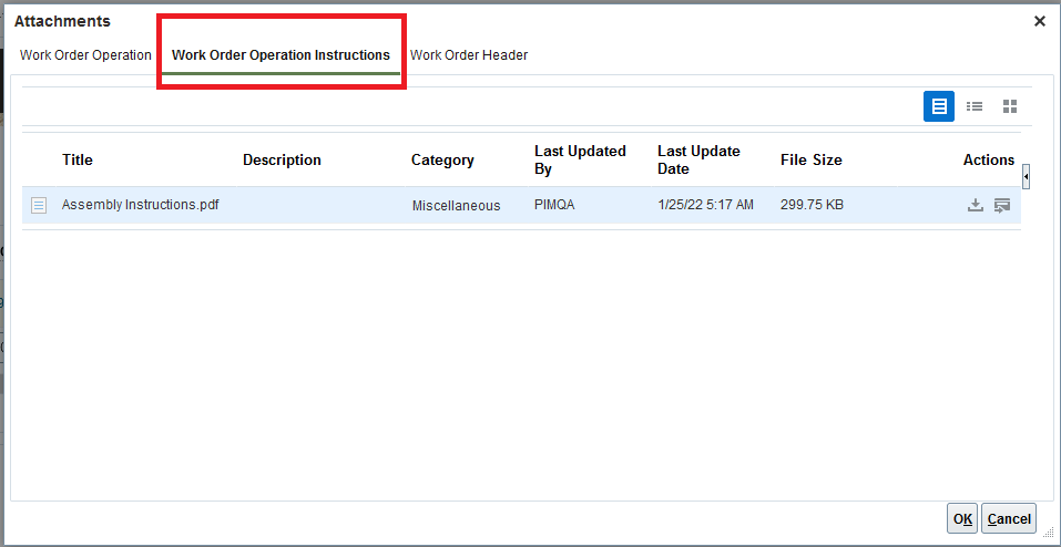

生産工程には、高品質の製品を生産するために適切なステップを実行するオペレータが必要です。製造手順のトレーニングに加えて、エラーを防止するような方法でステップを体系的に実行するためのビジュアル・キューも必要です。様々なタイプの作業指示が、生産オペレータがジョブを正確に実行するのに最適です。文書、スケッチ、画像、3Dビューまたは任意の形式のビジュアル・ドキュメントのいずれの形式でも、オペレータがジョブを実行するのに役立ちます。
この更新では、Oracle Fusion Cloud Product Developmentで文書項目を作成し、文書項目に添付を追加し、設計変更オーダーを起動して文書項目および添付の最新改訂をリリースできます。添付がある文書項目が設計変更オーダーで管理されている場合は、変更を常に管理し、添付の最新リリースを使用可能にするために、設計変更オーダーを介してのみ添付に対する追加の更新を実行できます。
文書項目は項目構成に追加するか、作業定義工程に項目として直接追加できます。
文書項目の添付は、作業手配リストおよび「サプライヤ工程の管理」ページで添付アイコンを使用して表示できます。「マスター組織」には、現在有効な文書の改訂の添付のアクティブな改訂が常に表示されます。
作業オーダー工程指示
最新の作業手順の仕様に従って正確な生産を実行すると、製造現場のエラーが減り、適正な品質を維持できます。

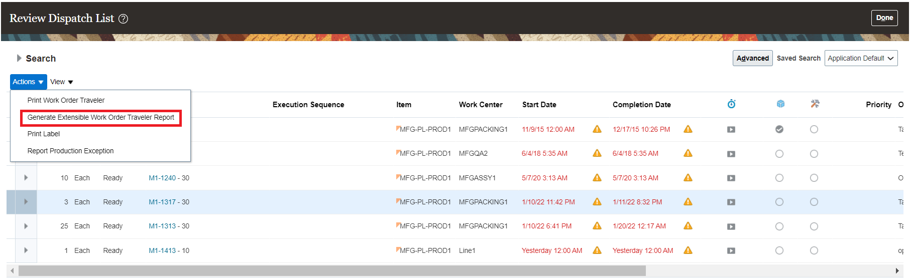

作業実行ページからの拡張可能作業オーダー伝票の生成
作業オーダー伝票は、生産中に物理的な資材とともに移動する重要な文書です。この文書は、各生産ステップでの作業内容をオペレータが正確に把握するのに役立ちます。
この更新より前は、スケジュール済プロセスを介してのみ拡張可能作業オーダー伝票を生成できました。
この更新では、生産オペレータが「拡張可能作業オーダー伝票レポートの生成」タスクを使用して、「作業オーダーの管理」、「作業手配リストのレビュー」および「サプライヤ工程の管理」ページから拡張可能作業指オーダー伝票を起動できます。
「作業オーダーの管理」ページからの拡張可能伝票の生成
「作業手配リストのレビュー」ページからの拡張可能伝票の生成
この機能では、「作業オーダーの管理」、「作業手配リストのレビュー」および「サプライヤ工程の管理」ページから拡張可能作業オーダー伝票を生成できるため、オペレータの使いやすさが向上します。
デモを見る。
有効化のステップ
この機能を有効にするには、オプト・インUIを使用します。手順は、この文書の「新機能のオプションの取込み」の項を参照してください。
オファリング: 製造およびサプライ・チェーン資材管理 オプションではなくなった開始バージョン: 更新22D
ヒントと考慮事項
オプト・イン後またはオプト・インの失効時に、「作業オーダーの管理」、「作業手配リストのレビュー」および「サプライヤ工程の管理」ページから、作業オーダー伝票および拡張可能作業オーダー伝票を生成できます。ページ・コンポーザを使用して、必要な処理のみをメニューに表示できます。
