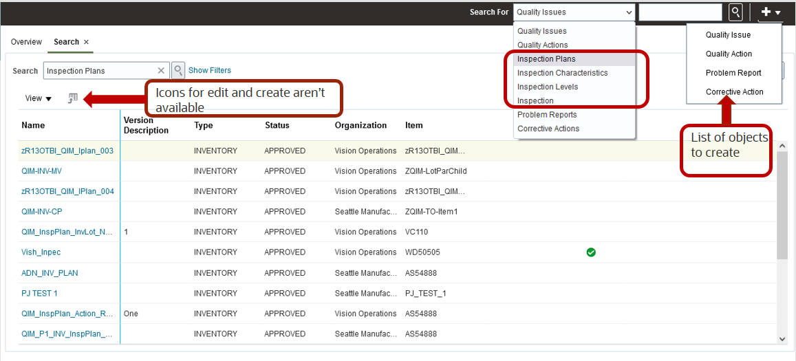

編集権限のない、検査レベル、検査特性、検査プランおよび検査の表示
バイヤー、倉庫マネージャ、生産監督者、保守監督者など、会社の特定のユーザーは、検査を通じて収集された品質要件およびデータを可視化する必要がある場合があります。この機能を使用すると、追加権限で検査関連の設定および結果を保護して、この情報を作成、編集または削除する権限なく表示できるユーザーを制御できます。すべての表示権限または個々の表示権限の品質検査レビューの職務ロールを、次のような独自の構成済ジョブ・ロールに追加できます。
  • 検査レベルの表示
  • 特性の表示
  • 検査プランの表示
  • 検査結果の表示
  • 品質問題の表示
これらの表示権限を使用して、適切な作業領域に移動し、品質検査の設定または実行に関連する次のページを表示できます。
  • 「品質管理」作業領域
「品質管理」作業領域
  • 「検索」ページ
    • 検査レベル
    • 検査特性
    • 検査プラン
    • 検査
  • 「検査レベルの表示」ページ
  • 検査特性の表示ページ
  • 「検査プランの表示」ページ
  • 「検査の表示」ページ
  • 「在庫管理」作業領域
    • 受入 - 検査履歴ページ
  • 「作業実行」作業領域
    • 作業オーダー - 履歴 - 検査履歴ページ
    • 「検査」ページ
    • 「検査の表示」ページ
  • 「保守」作業領域
    • 「検査」ページ
    • 「検査の表示」ページ
これらの表示権限により、品質検査レコードへのセキュアなアクセスが可能になり、利害関係者間でのエンタープライズ品質プロセスの可視性とコラボレーションが向上します。

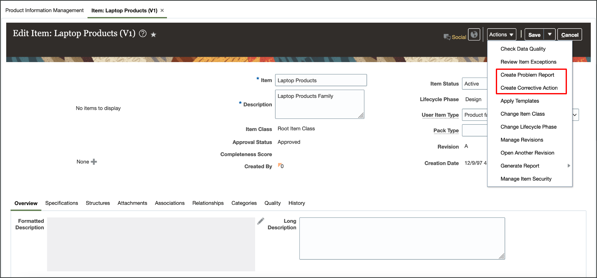

品目の品質問題をレポートするコンポーネント・エンジニア、サプライヤ・エンジニアおよび設計エンジニアは、商業品目の「処理」メニューから問題レポートまたは是正処置を直接作成できるようになりました。
「処理」メニューには、「問題レポートの作成」および「是正処置の作成」という2つの新しい処理があります。
問題レポートおよび是正処置の商業品目からの作成
問題レポートまたは是正処置を作成したときの動作は次のとおりです。
  • オブジェクトは、編集のために「製品情報管理」作業領域内の動的タブに開きます。
  • 品目に自動的にリンクされ、「品質」タブに追加されます。
  • 組織データは品目から継承されます。
この機能を使用すると、「品質管理」作業領域に頻繁にアクセスしないユーザーが、「製品情報管理」作業領域の品目レコードから問題レポートおよび是正処置を直接作成できます。表示可能なリンクは、問題レポートまたは是正処置と品目の間に自動的に作成されます。

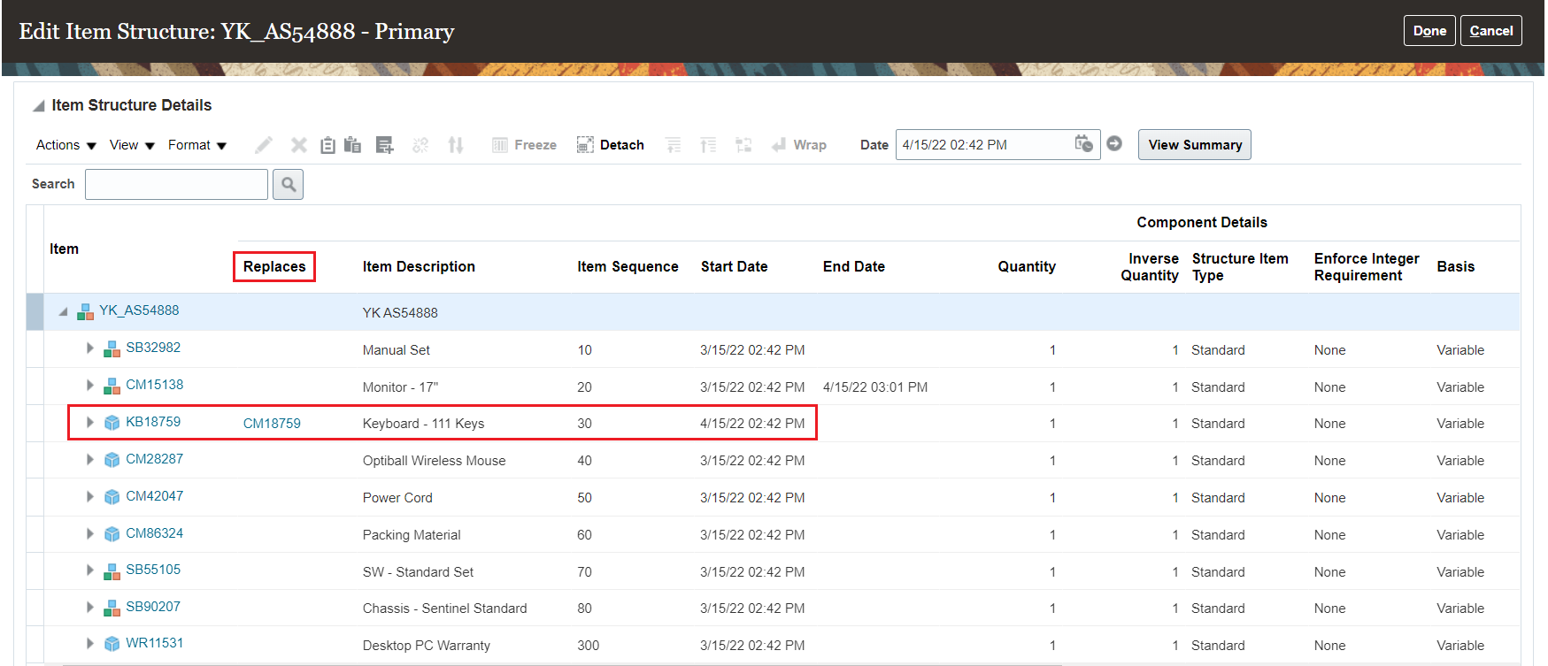

ショップ型製造業者の場合、一般的な変更管理シナリオは、部品のサプライヤを切り替える場合など、コンポーネントを交換することです。現在では、製品ハブと製品開発で単一の処理を使用して、品目構成でコンポーネント置換を実行できます。製造では、レビュー用のワークフロー通知を受信し、置換コンポーネントを適切な作業定義工程に手動で割り当てて、後続の作業オーダーで使用できるようにします。
この機能を使用すると、「作業定義に対する品目構成変更の処理」スケジュール済プロセスを使用して、品目構成から対応するショップ型製造作業定義へのコンポーネント置換を自動化できるようになりました。置換コンポーネントは、通知を送信せずに、影響を受ける作業定義の既存バージョンの元のコンポーネントと同じ工程に自動的に割り当てられます。自動化によって、代替コンポーネントに加えて、基準タイプ、数量、逆数量、単位、供給タイプおよび歩留を含む品目構成の置換コンポーネント属性は、対応する作業定義工程品目に継承されます。作業定義では、供給保管場所、供給保管棚およびアドホックの工程品目属性も元のコンポーネントから自動でコピーされ、置換コンポーネントの資材連番が増分されます。
次のスクリーンショットは、コンポーネントKB18759が、品目YK_AS54888のプライマリ品目構成の開始日4/15/22 02: 42 PMのコンポーネントCM18759を置き換えることを示しています。

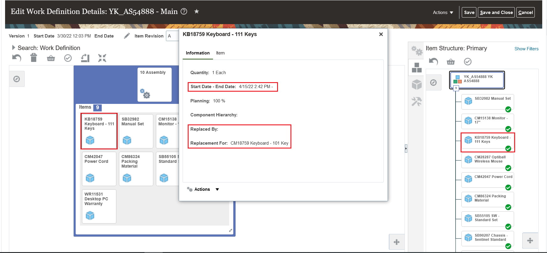

次のスクリーンショットは、品目構成変更の処理スケジュール済プロセスの実行後に、置換コンポーネントKB18759が作業定義で工程順序10に自動的に割り当てられることを示しています。「品目情報」ダイアログに、コンポーネントKB18759はコンポーネントCM18759の置換であることが表示されます。
作業定義で自動的に割り当てられた置換コンポーネント

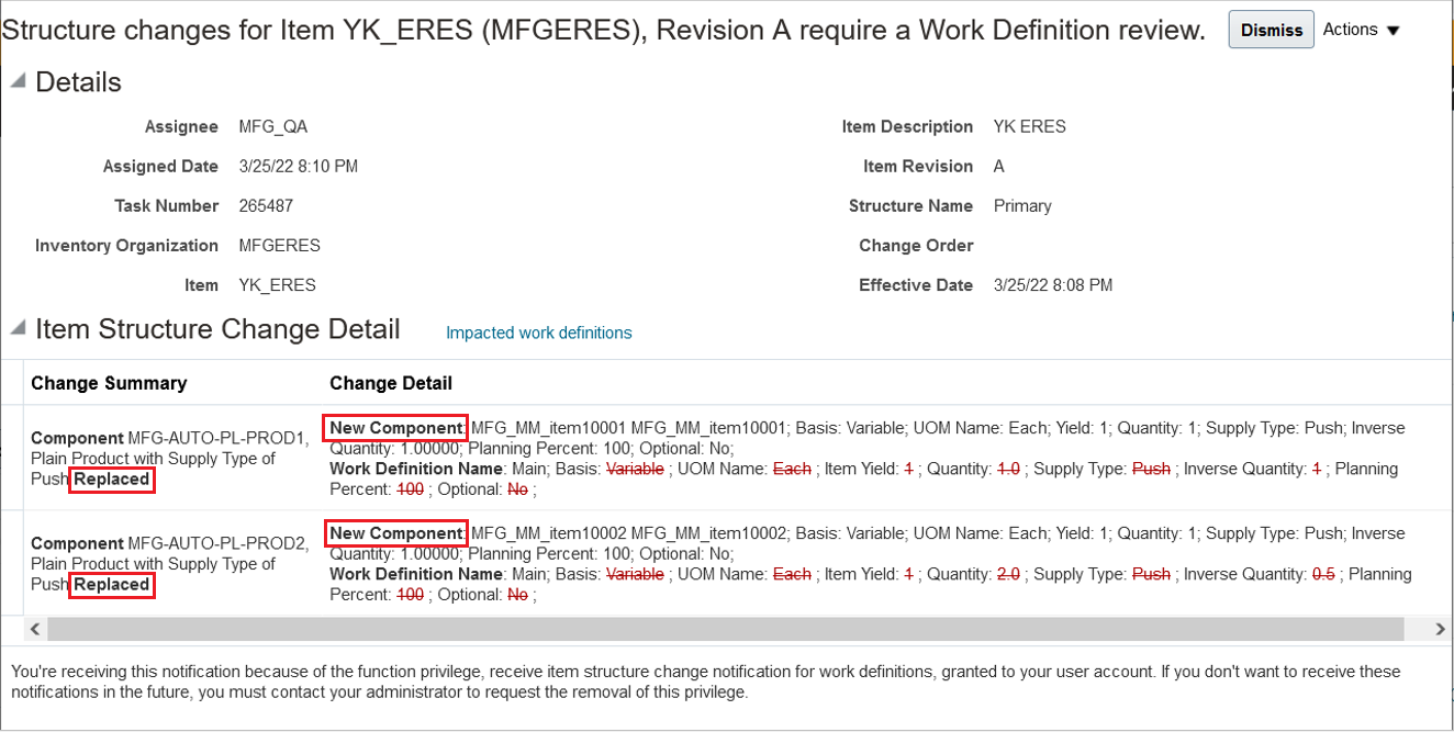

次の場合は、作業定義でコンポーネントの置換を自動化するのではなく、レビューおよび処理のワークフロー通知が送信されます。
  • 元のコンポーネントがどの作業定義工程にも割り当てられていません
  • 元のコンポーネントが複数の作業定義工程に割り当てられています
  • 置換コンポーネントが、元のコンポーネントと同じ工程にアドホック品目として割り当てられています
  • 製造工場が電子レコードおよび電子署名に対して使用可能になっています
作業定義の編集ページのスケジュール済プロセスおよび品目情報ダイアログからのワークフロー通知が、元のコンポーネントおよび置換コンポーネントに関する追加情報で拡張されます。
次のスクリーンショットは、製造工場が電子レコードおよび電子署名に対して使用可能になっている場合に送信されるワークフロー通知を示しています。
構成変更通知

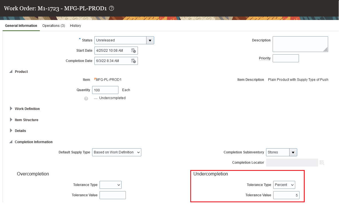

作業オーダー完了のための不足完了許容範囲の管理
生産プロセスでは、様々なタイプの商品に対して異なる生産プロセスを必要とする出力が生成されます。生産プロセスは、ショップ型製造とプロセス製造によって異なります。
いずれの場合も、生産は目的の数量と入力から始まります。運用効率、生産歩留、または入力資材の品質が様々なため、最終出力は意図した数量に比べてわずかに多いか少ない可能性があります。
顧客が1つのロットの出力製品を希望し、作業オーダー数量より多いまたは少ない数量を受け入れる柔軟性がある場合があります。
この更新の前は、過剰完了許容範囲を使用して、目的の数量より多い数量を管理できました。
この更新では、不足完了許容範囲を使用して、意図した数量より少ない数量で生産された出力数量を管理できるため、作業オーダーを自動的に完了ステータスに移動できます
この機能でサポートされている機能は次のとおりです。
  • 不足完了許容範囲の設定
  • 不足完了許容範囲を使用した作業オーダー・ステータスの管理
不足完了許容範囲の設定

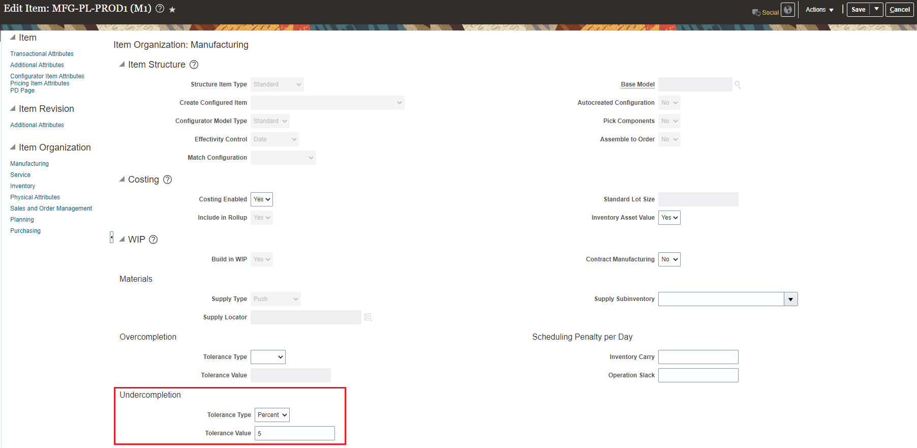

品目属性は、「製品情報管理」で設定されます。製造属性で、過剰完了許容範囲タイプおよび値を設定できます。また、不足完了許容範囲タイプおよび値をパーセントまたは数量として設定できるようになりました。これは、この品目に対して作業オーダーが作成されるたびに、作業オーダーでデフォルト設定されます。
工場レベルで不足完了許容範囲を設定することもできます。新しい工場パラメータ「デフォルト不足完了許容範囲率」を使用して、工場の不足完了許容範囲率を設定できます。
作業オーダー編集ページで、不足完了許容範囲タイプおよび値を設定することもできます。
品目レベルで設定した場合、作業オーダーにデフォルト設定され、それを上書きできます。
品目レベルで設定しておらず、工場パラメータで値を設定した場合、作業オーダーにデフォルト設定されませんが、作業オーダー完了時に考慮されます。

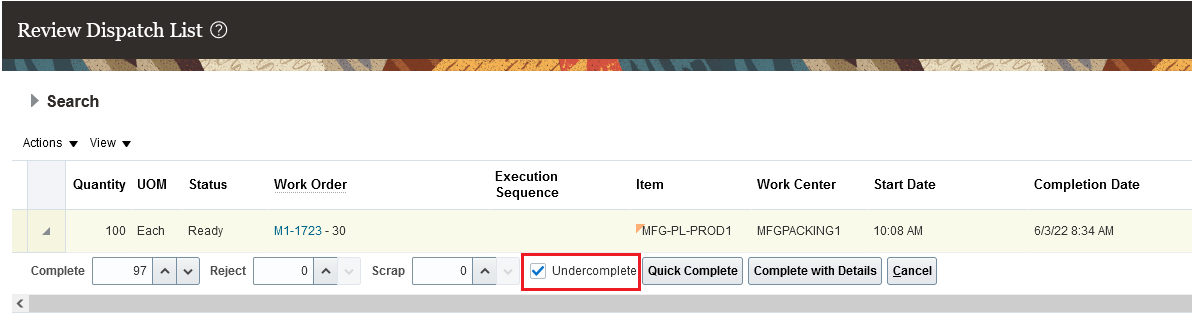

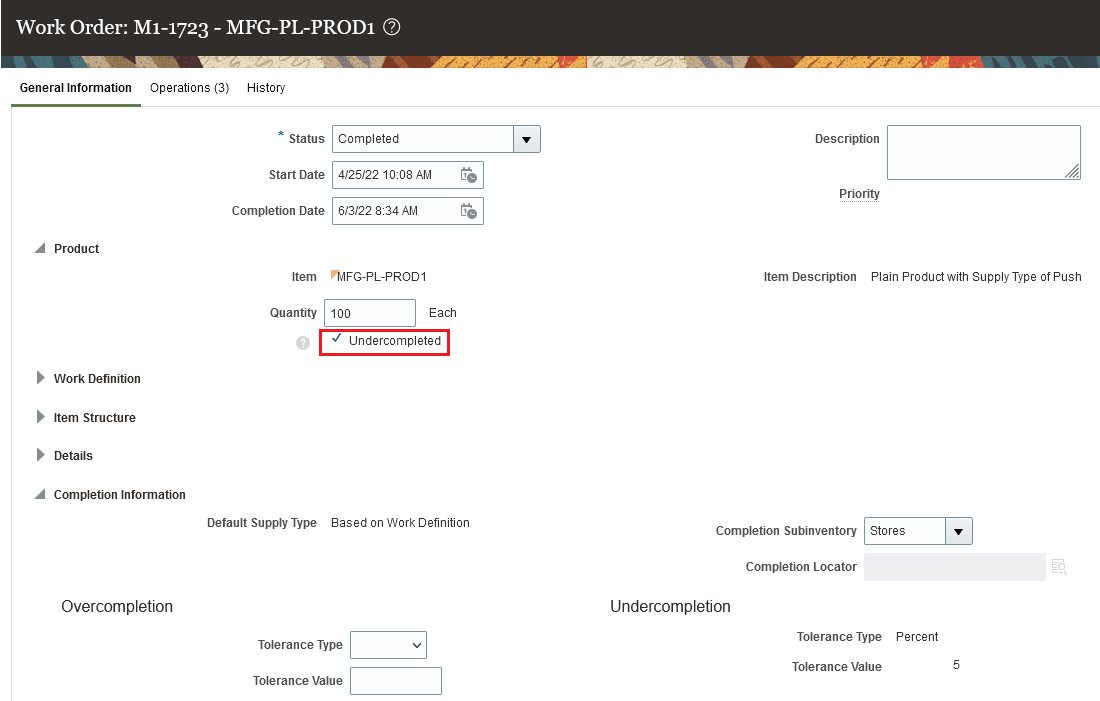

生産オペレータとして、作業オーダーの最終工程を完了するときに、作業オーダーを不足完了にするかどうかを決定するチェック・ボックスが表示されます。
作業オーダー数量より少なく、不足完了許容範囲内の数量を完了する場合、「不足完了」チェック・ボックスを選択すると、作業オーダーは「完了」ステータスに設定されます。
ただし、このチェック・ボックスを選択せず、作業オーダー数量より少ない数量を完了すると、作業オーダーはリリース済ステータスのままになります。
クイック完了または詳細完了処理を使用して、最終工程の不足完了を実行できます。
作業オーダーが不足完了になり、ステータスが「完了」に変わった後、作業オーダー・ヘッダーに、作業オーダーが不足完了かどうかを示すフラグが設定されます。作業オーダー・ヘッダーの詳細セクションから、作業オーダーが不足完了であるかどうかステータスを確認できます。
不足完了許容範囲を使用した作業オーダーの完了は、生産数量が予想数量を下回った場合にユーザーが作業オーダーを自動的に完了ステータスにすることを決定する際に役立ちます。
