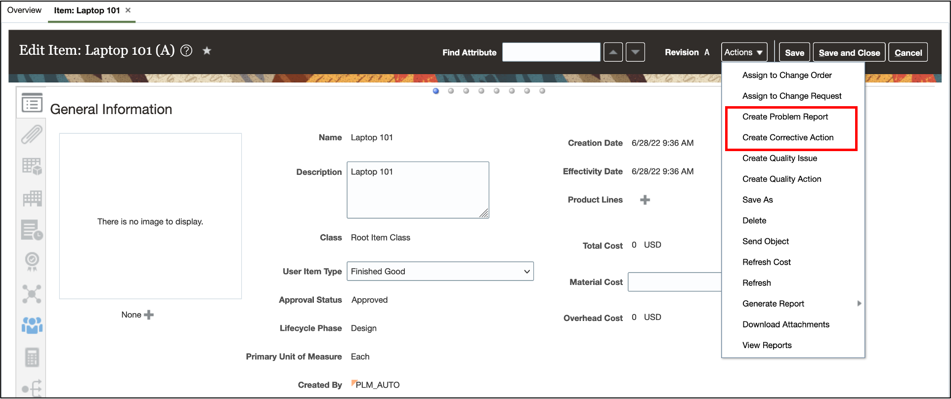

問題レポートおよび訂正処理の設計品目からの直接作成
この更新では、次のことが可能です。
  • 設計品目からの問題レポートおよび訂正処理の作成
  • 問題レポートから訂正処理を作成します。
これで、設計品目の「処理」メニューから、次の2つの新しい処理に直接アクセスできるようになりました。
  • 問題レポートの作成
  • 訂正処理の作成
また、問題レポートの「処理」メニューから1つの新しいアクションを直接実行します。
  • 訂正処理の作成
これらの新しい処理は、内部ユーザーとサプライヤ・ユーザーの両方で使用できます。
問題レポートまたは訂正処理を設計品目から作成するときに、何が起きるかを次に示します。
  • オブジェクトが「製品開発」作業領域内の新しい動的タブで開き、内部ユーザーが編集できます。
  • サプライヤ・ユーザーの場合、新しく作成されたオブジェクトを使用してページが再ロードされます。
  • 品目に自動的にリンクされ、「品質」タブに追加されます。
  • 組織データは品目から継承されます。

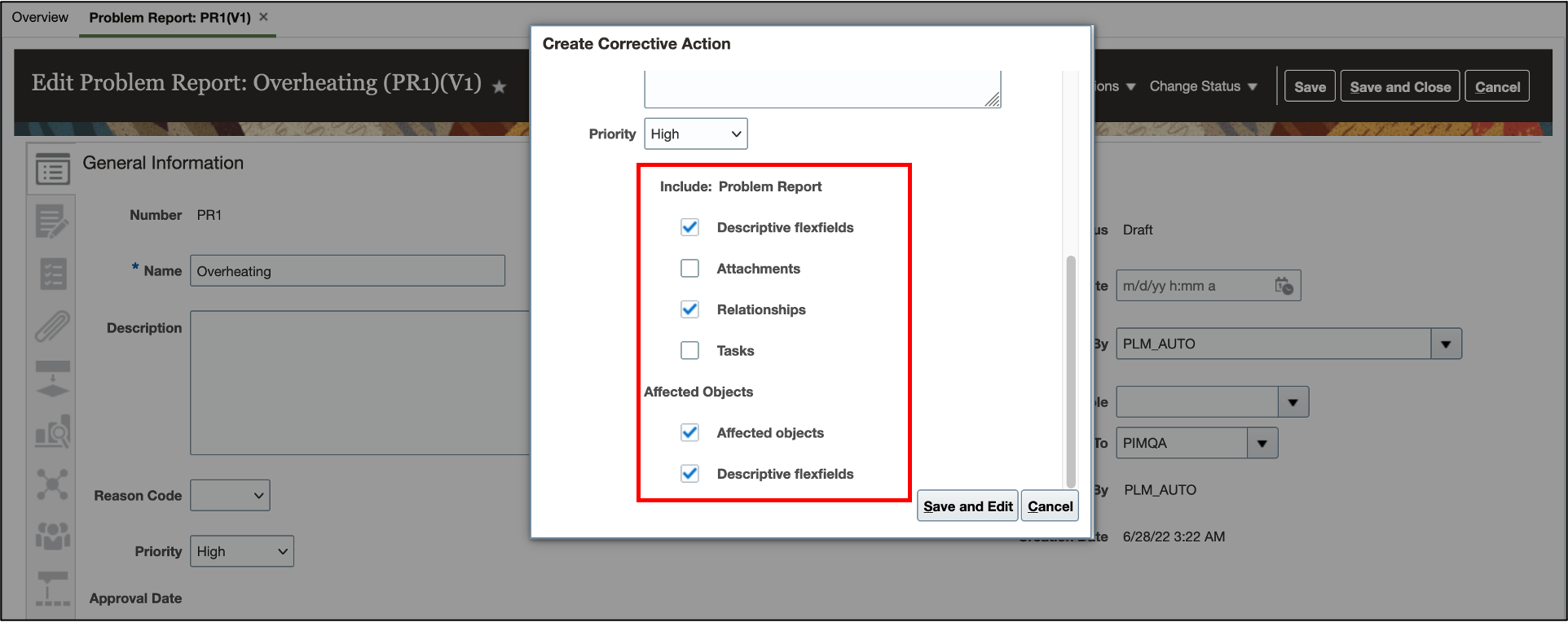

問題レポートからの訂正処理の作成
問題レポートから訂正処理を作成するときに、何が起きるかを次に示します。
  • 問題レポートから付加フレックスフィールド、添付、関係およびタスクをコピーする追加オプションを取得できます。影響を受けるオブジェクトの場合、影響を受けるオブジェクトとその付加フレックスフィールドを新しく作成された訂正処理にコピーするオプションがあります。
  • 「関係」タブで問題レポートに自動的にリンクされます。
  • 組織データは問題レポートから引き継がれます。

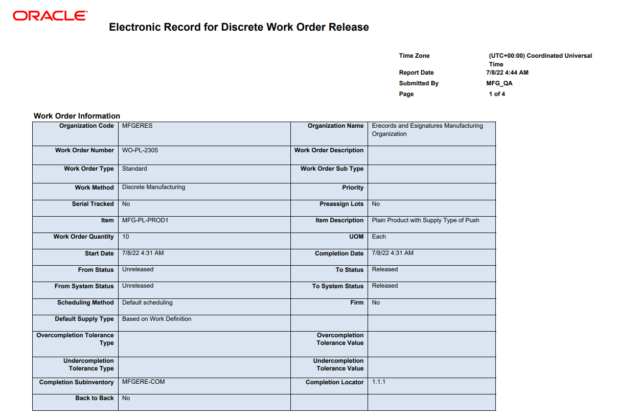

製造作業オーダーの電子レコードには、作業オーダーに適用可能な次の情報が含まれています。
  • 作業オーダー・ヘッダーおよび詳細
  • トランザクション品目属性(構成製品の場合)
  • 事前割当済製品ロットおよびシリアル詳細
  • プロジェクト詳細
  • 工程詳細(工程品目、工程出力、工程リソースおよび文書を含む)
  • 資材予約
  • 生産例外
  • 添付詳細

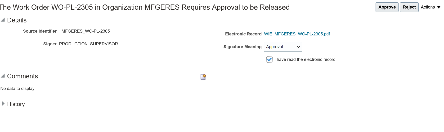

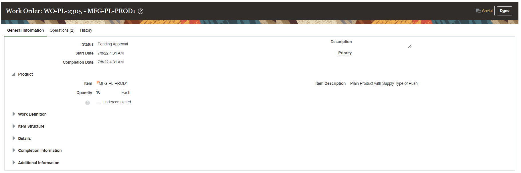

作業オーダー・リリースの電子レコード
通知のある遅延承認プロセスを使用して、承認が取得されるまで、作業オーダーは承認待ちステータスで保持されます。承認の結果に応じて、作業オーダーは承認済ステータスで保存されるか、前のステータスにロールバックされます。
承認待ちステータスの作業オーダー
電子レコード承認の通知
電子レコードおよび電子署名プロセスを介して作業オーダーのリリースを制御することで、内部または外部の生産を開始する前に仕様および手順を確実に順守できます。

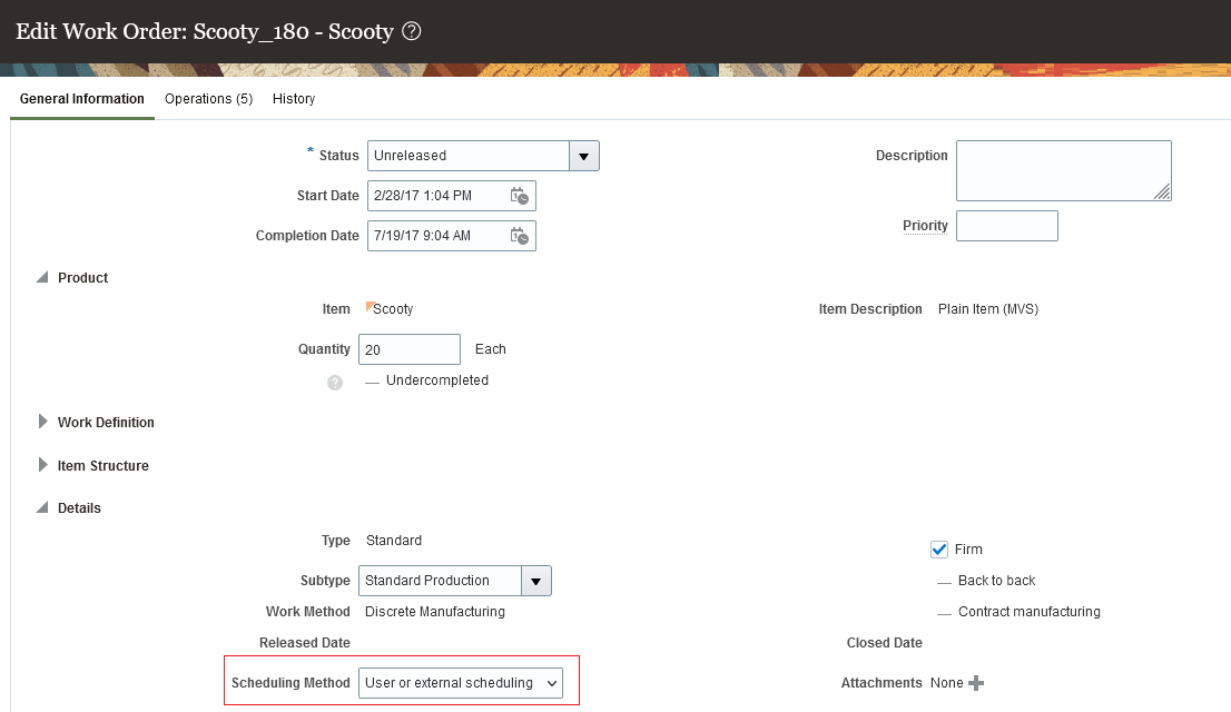

手動スケジュールのための作業オーダーの設定
スケジュール方法は、保守作業オーダーと製造作業オーダーの両方の作業オーダー・ヘッダーに表示されます。次の2つの値のいずれかを選択します。
  • デフォルト・スケジューリング
  • ユーザーまたは外部スケジューリング
「作業オーダーの編集」→「一般情報」→「詳細」

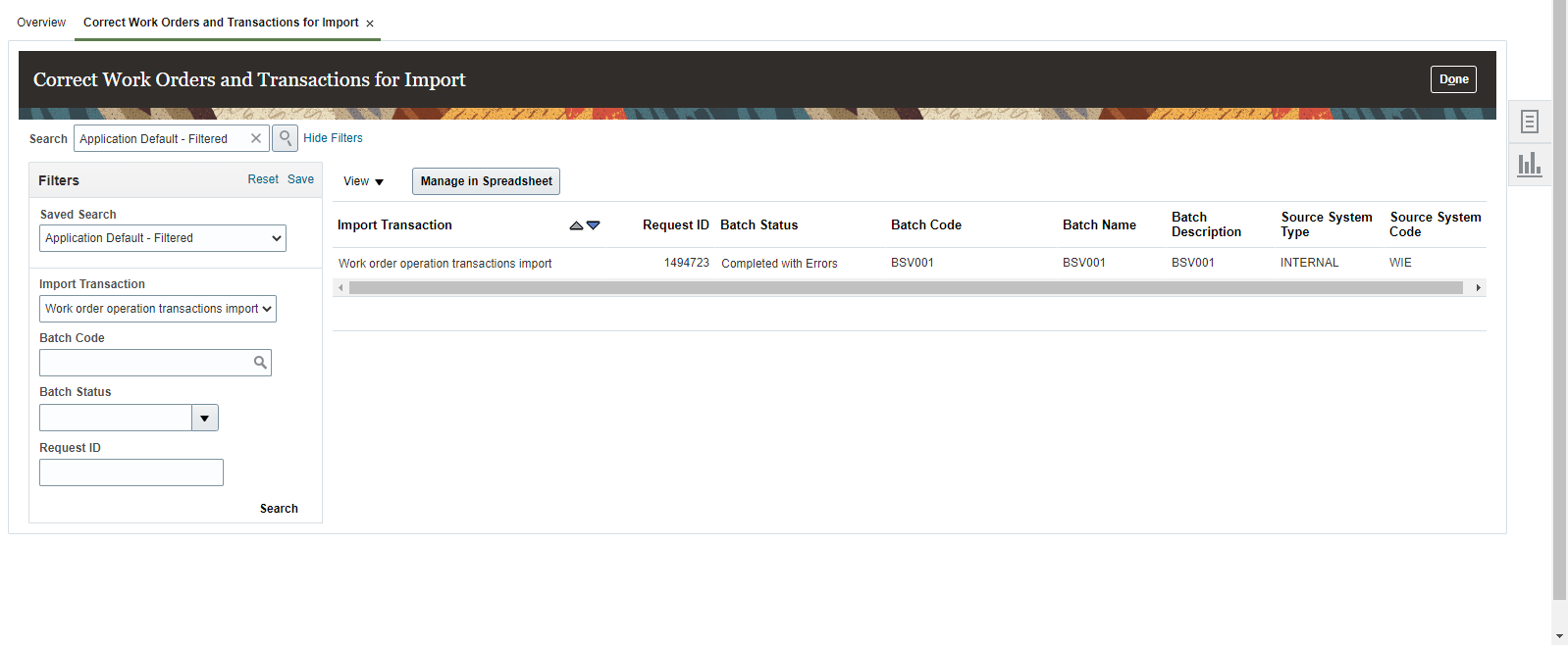

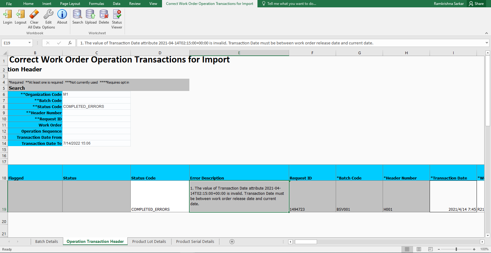

「作業実行」作業領域の「インポート用の作業オーダーおよびトランザクションの訂正」タスクを選択して、エラーが返されたトランザクションを訂正したり、未完了のレコードを完了します。
「インポート用の作業オーダーおよびトランザクションの訂正」ページで、フィルタの組合せを使用して検索を絞り込みます。作業オーダー資材、工程、リソースなど、特定タイプのトランザクションをフィルタできます。インポート・バッチ・コード、インポート・バッチ・ステータス、特定のインポート・バッチIDなどの基準でフィルタすることもできます。
次のスクリーンショットは、「インポート用の作業オーダーおよびトランザクションの訂正」ページを示しています。
インポート用の作業オーダーおよびトランザクションの訂正UI
エラーの詳細を含む作業オーダー工程トランザクションADFdiスプレッドシートの訂正
ADFdiスプレッドシート訂正機能を使用すると、単一のユーザー・インタフェースから、FBDIまたはRESTサービスを介してインポートされたトランザクションを迅速かつ柔軟に訂正できます。

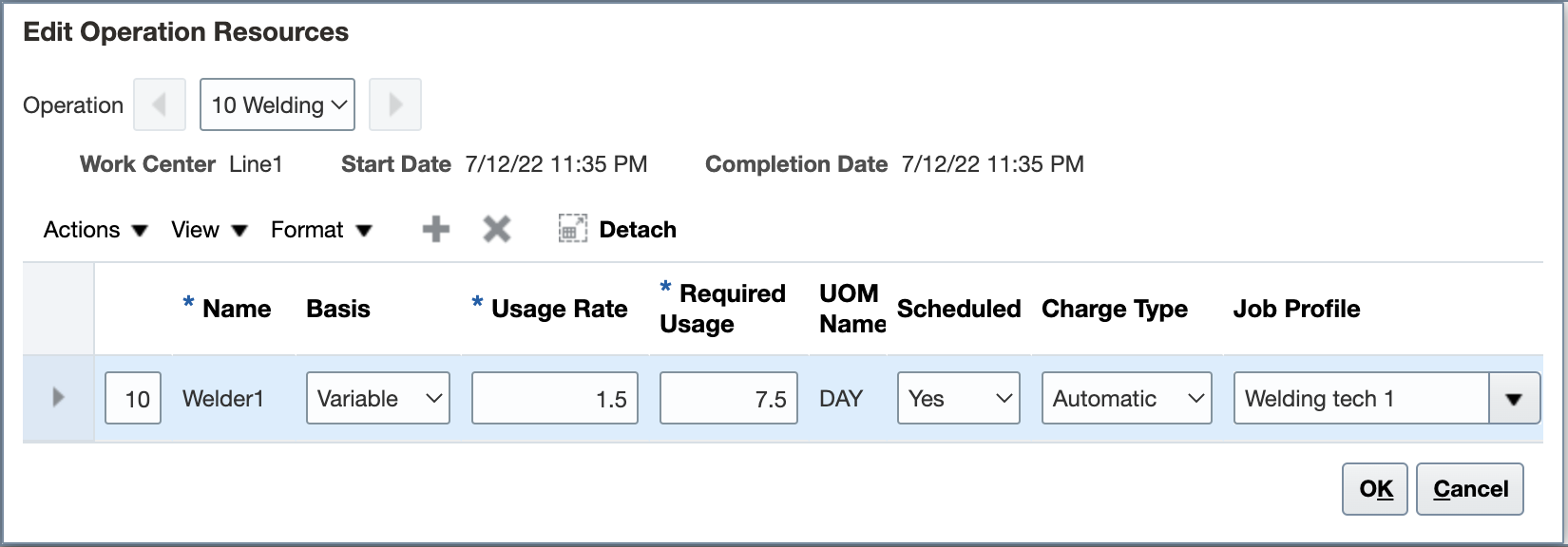

作業の割当または労務使用のレポート時におけるオペレータの認定

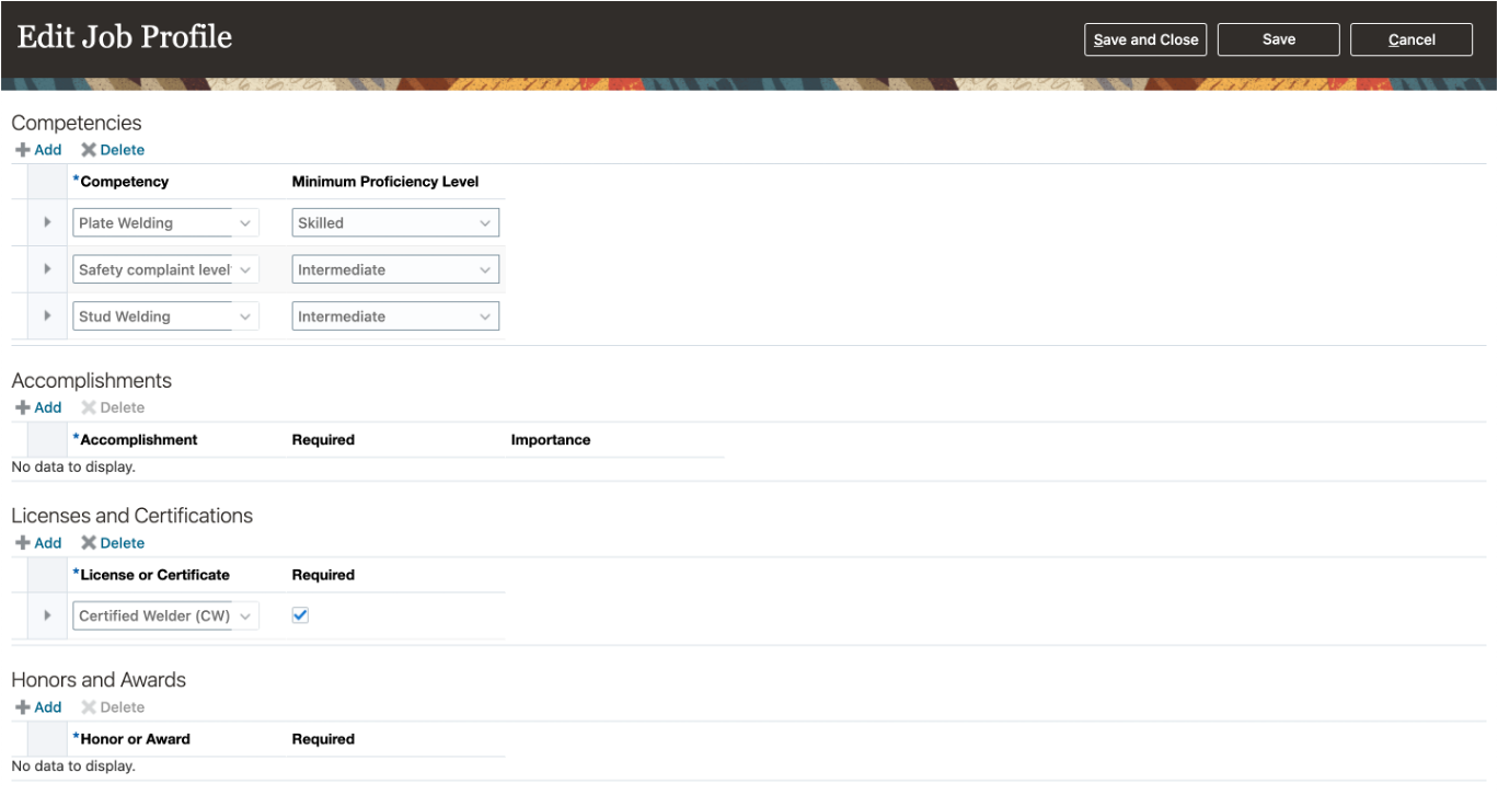

企業では、オペレータのスキルやトレーニング記録を維持し、業務を遂行するための個別のプロセスやシステムを用意することが多く、このことが、オペレータが業務を行う前に適切にトレーニングされていることを保証するうえでの潜在的なリスクを引き起こす可能性があります。この機能を使用すると、指定したジョブ・プロファイルに基づいて、オペレータが製造または保守工程を実行する資格があることを確認できます。
初期設定では、Oracle Cloud Human Capital Management (HCM)の一部であるOracle Fusion Cloud Talent Managementを利用して、特定のジョブ要件のジョブ・プロファイルを定義し、対応する熟達度レベルおよび証明を持つコンピテンシの従業員タレント・プロファイルを追跡できます。次に、ジョブ・プロファイルを標準工程リソース、製造または保守作業定義工程リソースに関連付けるか、製造または保守作業オーダー工程リソースに直接関連付けることによって、オペレータが特定のジョブ要件を満たす必要があることを要求できます。
必要なスキルおよび資格を持つHCMでのジョブ・プロファイルの作成
工程リソースへのジョブ・プロファイルの割当
工程リソースへのジョブ・プロファイルの関連付け

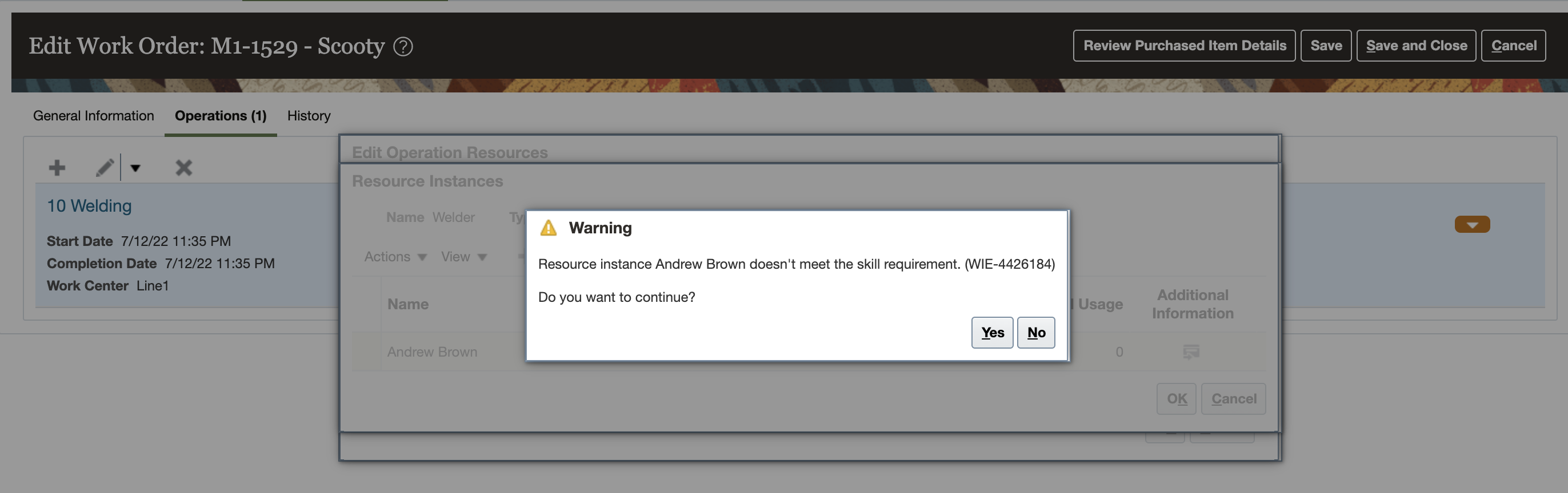

この資格チェックは、作業をオペレータに割り当てたり、労務使用をレポートする際に次のように実施されます。
  • 製造または保守作業オーダー工程に労務リソース・インスタンスを割り当てるときに、オペレータの資格を確認できます。作業オーダー工程への割当中にオペレータが適格でない場合は、警告が表示され、続行するか別の適格オペレータと交代できます。
不適格演算子が割り当てられている場合、監督者に警告

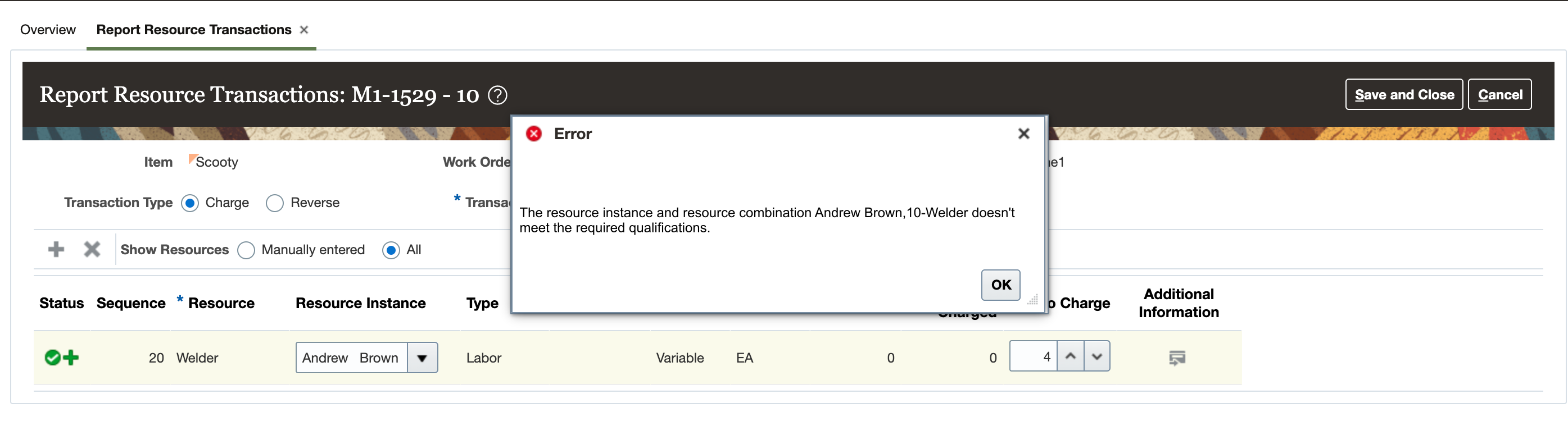

  • 労務リソース・インスタンスを使用して工程またはリソース・トランザクションをレポートするときに、オペレータの資格を確認できます。工程完了またはリソース請求中は、不適格なオペレータを続行できず、適格なオペレータに再割当する必要があります。
リソース・トランザクションでは、リソースに関連付けられたジョブ・プロファイルに対して適格なオペレータが必要です
ファイルベース・データ・インポート(FBDI)の変更:
ファイルベースのデータ・インポートを使用して、ジョブ・プロファイルを標準工程リソース、作業定義工程リソースおよび作業オーダー工程リソースに関連付けることができます。それぞれのFBDIテンプレートに、「ジョブ・プロファイル・コード」という新しい列が追加されました。FBDIを介した工程トランザクションについてリソースおよびリソース・インスタンスをレポートできないため、工程リソースに関連付けられたジョブ・プロファイルがある場合、工程完了をレポートできません。FBDIを介してこのような工程の完了を報告するには、リソース・チャージ・タイプを「手動」に設定し、作業オーダー・リソース・トランザクション・インポートを使用します。
REST APIの変更:
RESTサービスを使用して、ジョブ・プロファイルを標準工程リソース、作業定義工程リソースおよび作業オーダー工程リソースに関連付けることができます。RESTペイロードは、ジョブ・プロファイル・コードおよびプロファイルIDを受け入れます。RESTを介した工程トランザクションについてリソースおよびリソース・インスタンスをレポートできないため、工程リソースに関連付けられたジョブ・プロファイルがある場合、工程完了をレポートできません。RESTを介してこのような工程の完了を報告するには、リソース・チャージ・タイプを「手動」に設定し、作業オーダー・リソース・トランザクションRESTサービスを使用します。
ADFdi変更:
ADFdi変更: ADFデスクトップ統合サービス(ADFdi)を介して、ジョブ・プロファイルを標準工程リソースおよび作業定義工程リソースに関連付けることができます。ジョブ・プロファイル名とプロファイル・コードの両方がテンプレートに表示され、コードが優先されます。
トレーニングおよびジョブ要件へのコンプライアンスのための組込みの運用チェックにより、標準の操作手順および規制要件に準拠しながら、製造および保守業務におけるコンプライアンス違反、欠陥または障害の可能性が軽減されます。詳細は、リソース・セクションにあるタレント管理のドキュメントを参照してください。

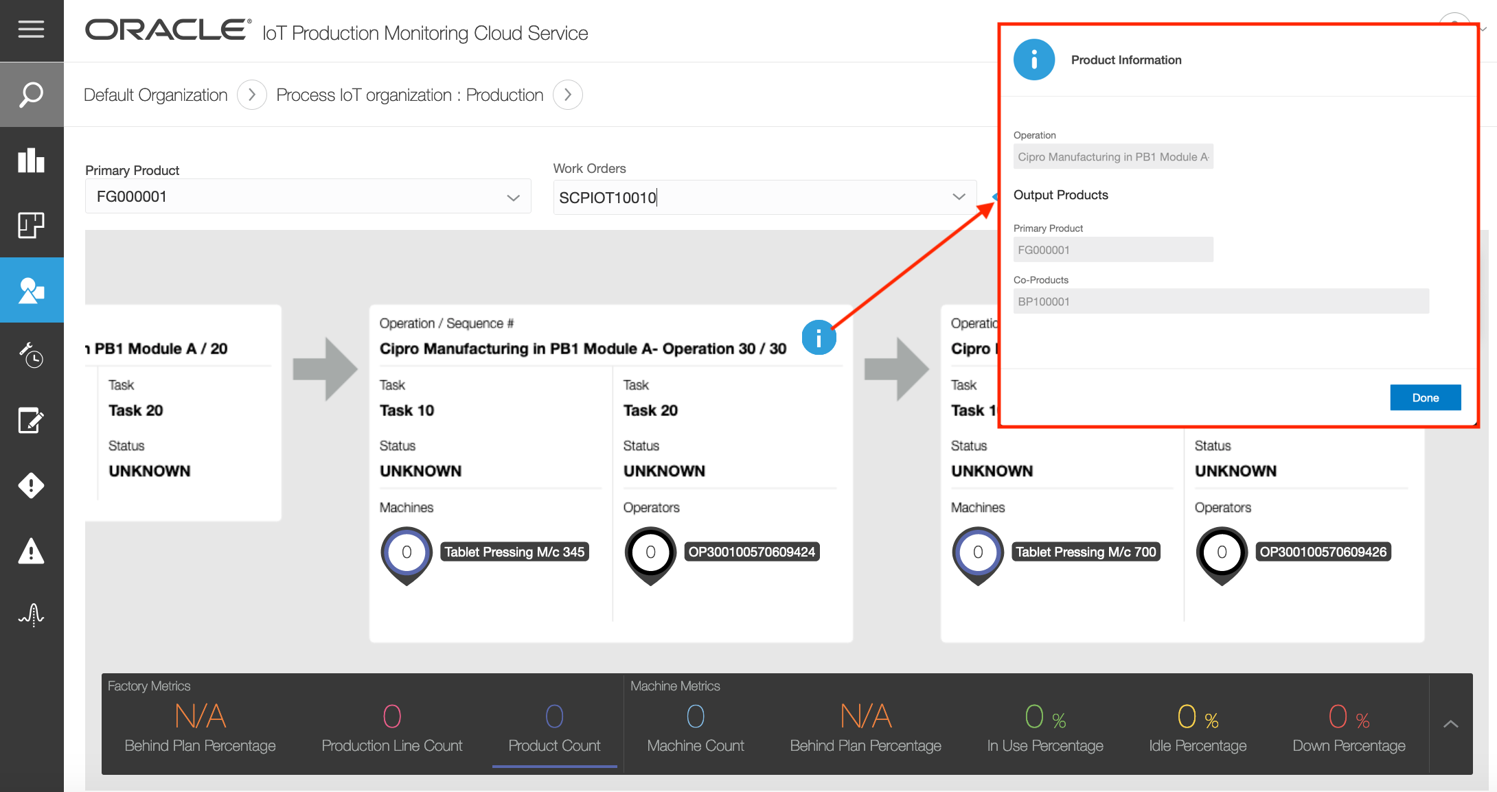

プロセス製造作業オーダーとIoT Production Monitoringの同期
プロセス製造業者は、より予測的かつ適応的なプロセスのためのデジタル・トランスフォーメーション戦略の一環として、Internet of Things (IoT)対応のセンサーとデバイスを使用して、ますます工場を増強しています。この更新により、Oracle Fusion Cloud IoT Intelligent Applicationsの一部であるOracle Fusion Cloud ManufacturingとProduction Monitoringとの事前構築済の統合を使用して、接続された機器リソース・インスタンスを通じて、リアルタイムの生産モニタリングと実用的なインサイトのプロセス製造作業オーダーを同期できます。
IoT Production Monitoringでは、特定のプロセス製造作業オーダーの実行を監視し、人工知能および機械学習アルゴリズムに基づいて予測、傾向および異常を検出できます。さらに、工程でのバッチ数量の完了、およびプライマリ製品、副製品、副産物などの出力を自動化できます。製造とIoT Production Monitoringの既存の機能をショップ型製造作業オーダーに活用することで、プロセス製造作業オーダーの同期をモニターし、作業実行ランディング・ページでIoTダッシュボード・メトリックを表示し、IoTファクトリ・ダッシュボードに直接ドリルして、設備リソース・インスタンスからナビゲートし、製造作業オーダーを処理してIoTインサイトを表示できるようになりました。
IoT Production Monitoringでのプロセス作業オーダーのルーティング・ビュー
このシームレスな統合により、プロセス製造業者は、プロセスの自動化と予測分析を競争上の差別化要因として効果的に実装できます。

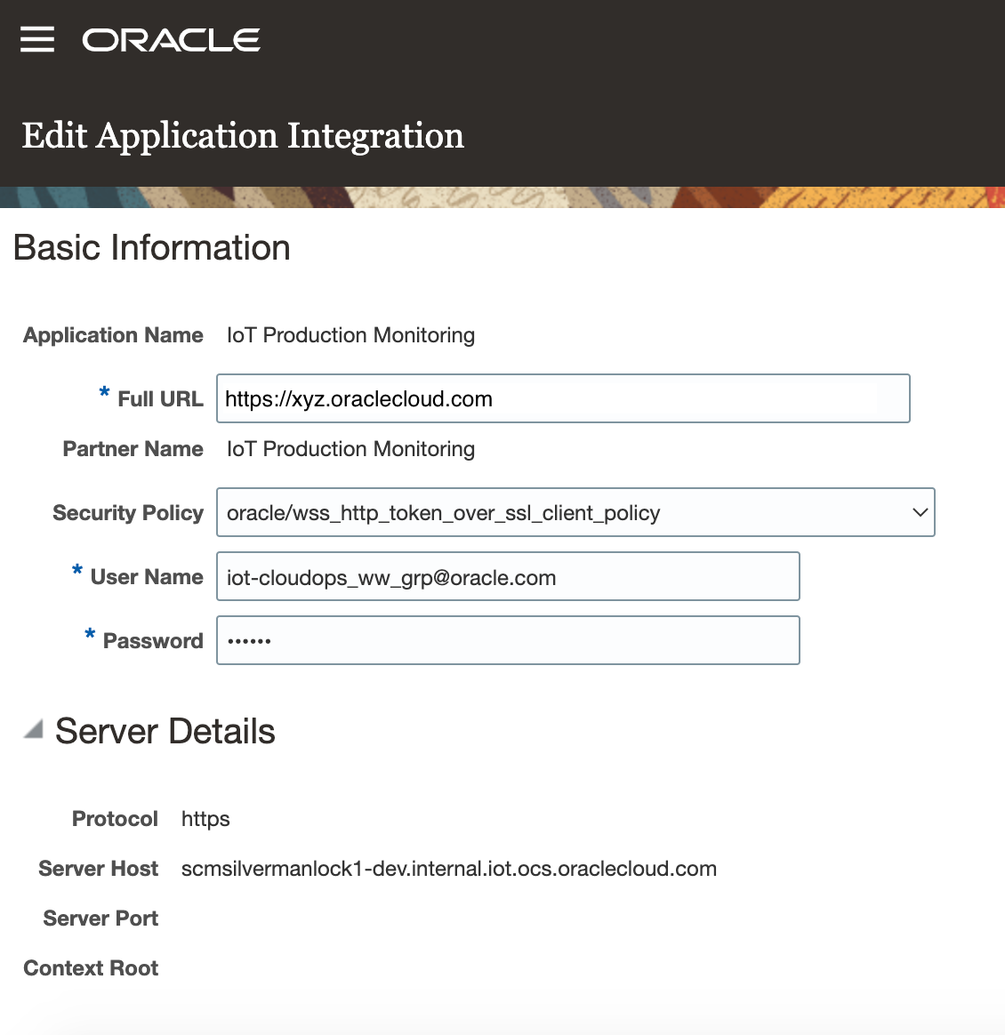

有効化のステップ
Manufacturing CloudとIoT Production Monitoringを統合する手順は、既存の手順と同じです。この機能を有効にするステップは、次のとおりです。:
  1. 機能設定マネージャで、設定コンテンツの管理、追加アプリケーションの統合の管理の順に移動します。アプリケーション名がIoT Production Monitoringの新しいエントリを作成します。セキュリティ・ポリシーをoracle/wss_http_token_over_ssl_client_policyに設定する必要があります。指定する資格証明は、必要な権限を持つIoT Production Monitoringの有効なユーザーである必要があります。
追加のアプリケーションの統合の管理

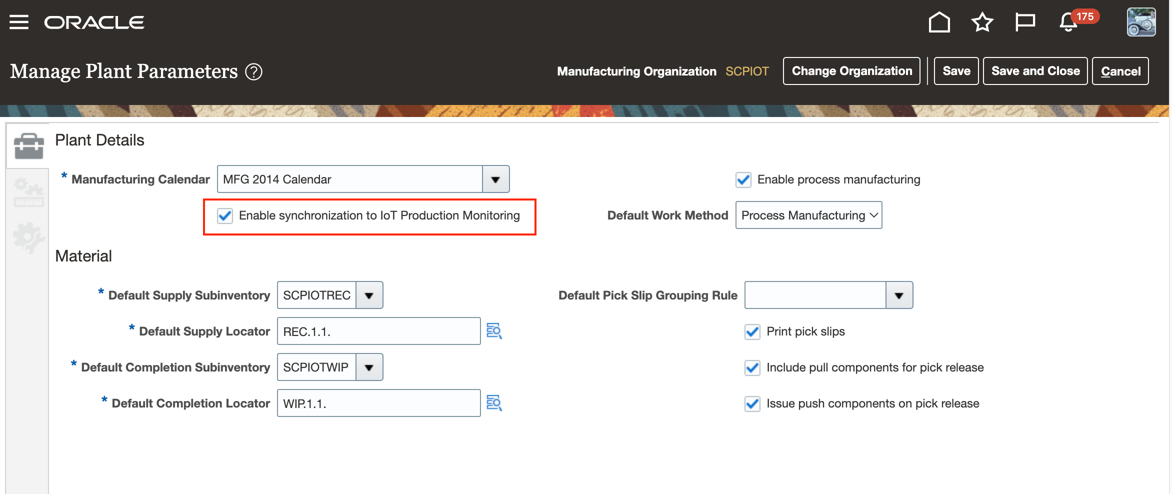

  1. Functional Setup Managerの「工場パラメータの管理」タスクを使用して、プロセス製造が使用可能な組織の「IoT生産モニタリングとの同期使用可能」パラメータのチェック・ボックスを選択します。
工場パラメータの管理

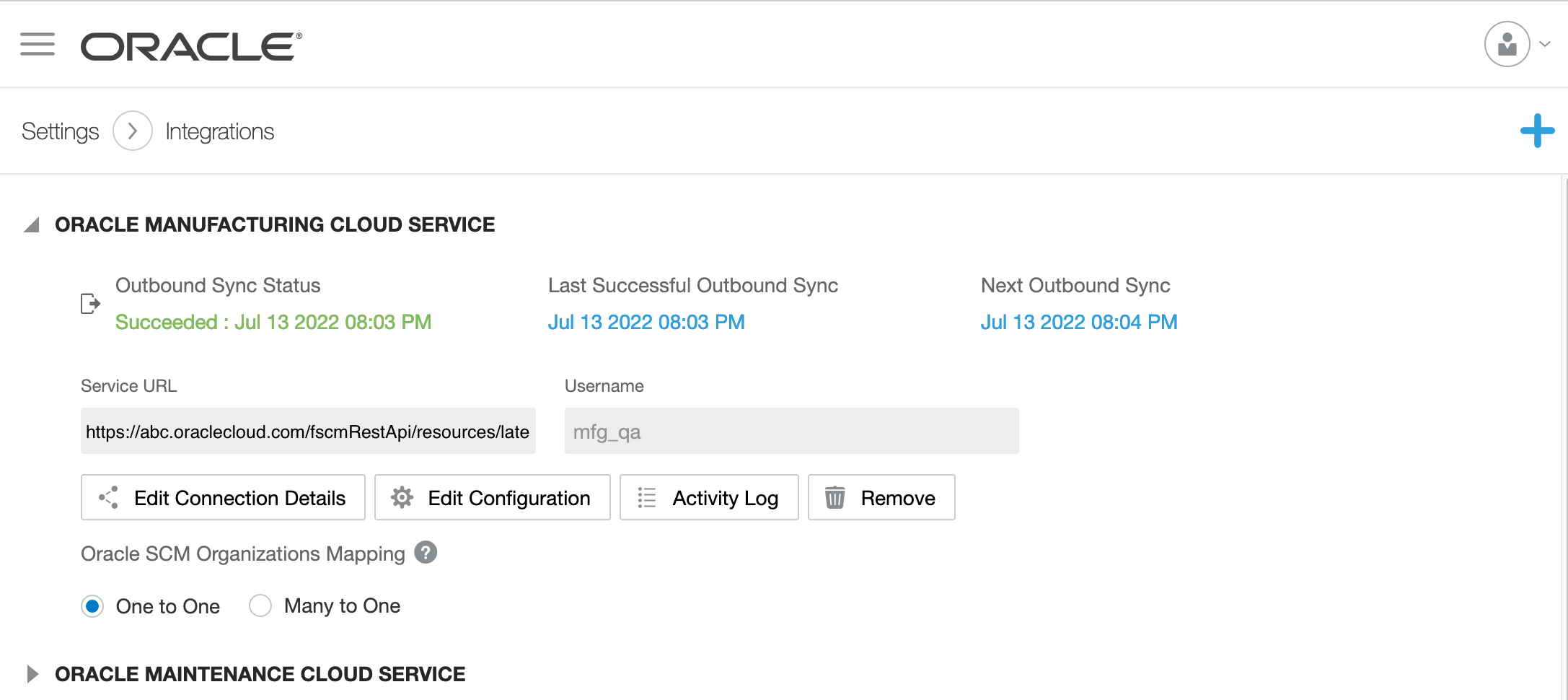

  1. IoT Production Monitoring Cloud→「設定」→「統合」→「Oracle Manufacturing Cloud Service」で、エンド・ポイントURLと、製造アプリケーションとの統合に必要なその他の詳細を設定できます。エンド・ポイントURLはhttps://<oraclecloud server name>/fscmRestApi/resources/latestの形式である必要があります。また、指定するユーザー名には、Manufacturing Cloud REST APIを起動して作業オーダー・ステータスを更新し、作業実行トランザクションを実行するために必要な権限が必要です。
IoT Production Monitoring: 統合設定
