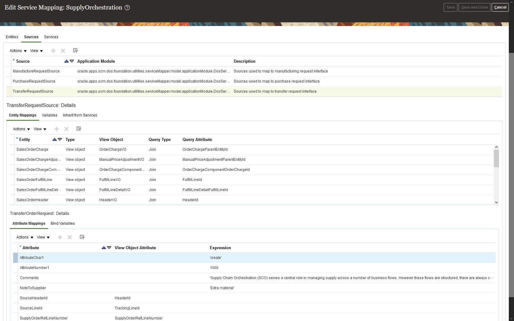

サービス・マッピングを使用した、サプライ・チェーン・オーケストレーションの在庫との統合の拡張
サービス・マッピングを使用して、Oracleアプリケーションの統合に役立てます。サービス・マッピングを使用して、転送オーダー・フローの特定の統合要件を満たします。Oracle Order Managementで販売オーダーを作成し、Oracle Supply Chain Orchestrationで供給をオーケストレーションし、次にOracle Inventory Managementで転送オーダーを作成します。必要に応じて、拡張可能フレックスフィールドを使用して、実装固有のデータを統合します。また、サービス・マッピングを使用して、プランニングおよび購買からサプライ・チェーン・オーケストレーション、さらに在庫へ転送されるデータを統合することもできます。
たとえば、TransferRequestSourceサービスのTransferOrderRequestエンティティを使用して、サプライ・チェーン・オーケストレーションから在庫への転送オーダーの作成要求を送信するサービス・マッピングを次に示します。
要件を満たすように、供給オーケストレーション・データを変更します。
デモを見る。

  • 統合によって、在庫管理で適用される検証が送信できることを確認します。要求ペイロードは問題ありませんが、在庫管理が要求を受け入れない可能性があります。
  • 統合アルゴリズムで式を記述するとき、特に複数の要求明細を問合せる場合は、空の値を確認します。実行時に空の値を指定すると、エラーが発生する可能性があります。
  • エラーが発生した場合は修正し、「サプライ・チェーン・オーケストレーション」作業領域を使用して要求を再送信します。

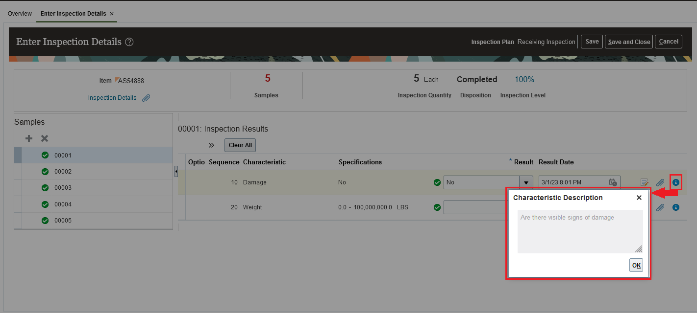

検査プランおよび検査結果での検査特性摘要の表示

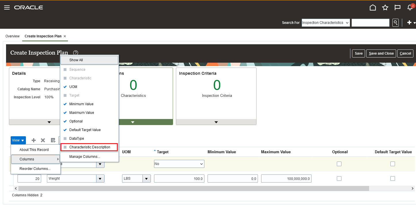

「検査プラン」ページで検査特性とその仕様のリストを作成、編集または表示するときに、検査特性の摘要を表示できるようになりました。「仕様」表から「特性摘要」列を追加または削除できます。デフォルトでは、「特性摘要」列は非表示です。
「検査」ページの特性摘要の表示
「検査」ページで特定の検査特性に関する情報アイコンをクリックして、検査特性摘要を表示することもできます。
「検査結果」で特性摘要を表示します
この機能は、収集される結果値の意味を明確にしてコンテキストを提供します。

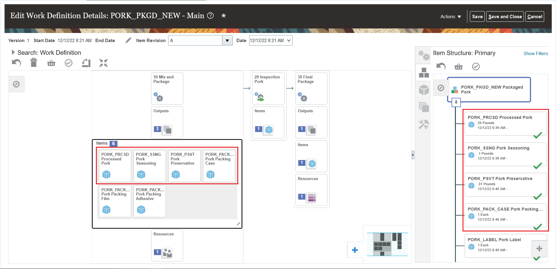

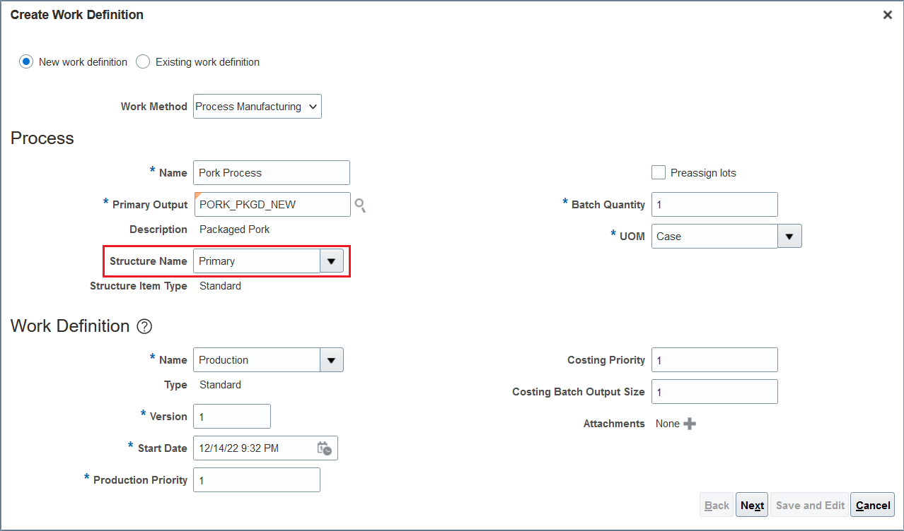

品目構成を使用したプロセス製造作業定義の作成
現在、入力と出力の事前定義済セットなしでプロセス製造作業定義を作成するには、それらをアドホック品目として手動で追加します。
この更新では、品目構成を使用して、プロセス製造作業定義(ショップ型製造と同様)に入力構成表を提供できるようになりました。出力は、まだアドホック品目として割り当てられます。この機能は、UI、ファイルベース・データ・インポート(FBDI)およびRESTインタフェースでサポートされています。品目構成では、入力品目の有効日とコンポーネント代替に加えて、インラインまたは変更オーダーによる変更管理がサポートされます。また、複数の品目構成レベルまたは品目間の資材トレースを容易にするための照会を使用する品目も提供します。既存の「作業定義に対する品目構成変更の処理」スケジュール済プロセスを実行して、影響を受ける作業定義に対する品目構成変更を同期または通知できます。
品目構成の入力数量は、プライマリ出力の1単位をそのプライマリ単位で表します。品目構成が参照されている場合、次のことを実行するには、「作業定義での品目構成コンポーネントの上書き」権限が必要です。
  • 品目構成数量を超過するように工程品目数量を更新
  • 入力品目単位および歩留の上書き
  • アドホック入力の追加
次に、作業方法プロセス製造に構造名を指定できるようになった「作業定義の作成」ページのスクリーンショットを示します。
プロセス製造作業定義の構造名
コンポーネントが手動で入力項目として割り当てられている品目構成を示す「作業定義詳細の編集」ページのスクリーンショットを次に示します。
入力表を提供する品目構成

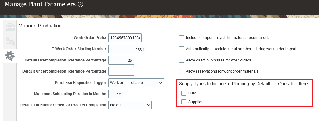

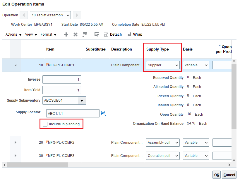

品目供給タイプに基づく資材プランニングの制御
作業オーダーの入力資材は、作業オーダー工程品目の「プランニングに含める」属性に基づいて計画によって考慮されます。
この更新まで、供給タイプの資材はプッシュ、工程プル、組立プル、サプライヤおよびバルクがデフォルトで計画対象と見なされていました。
この更新では、新しい工場パラメータ「工程品目についてデフォルトでプランニングに含める供給タイプ」をチェックすることで、品目供給タイプのサプライヤおよびバルクに対するプランニング動作への組込みを制御できるようになりました。
工場パラメータの管理
サプライヤおよび一括供給タイプの品目を含めない場合は、これらの品目を工場パラメータで選択解除できます。その後作成されたすべての作業オーダーでは、デフォルトでこれらの品目は計画対象として考慮されません。
工程品目の編集
工場パラメータに基づいて、供給タイプが「サプライヤ」の工程品目の「プランニングに含める」インジケータが選択解除されています。
この機能により、サプライヤおよび一括供給タイプの品目を計画する必要があるかどうかを柔軟に判断できます。

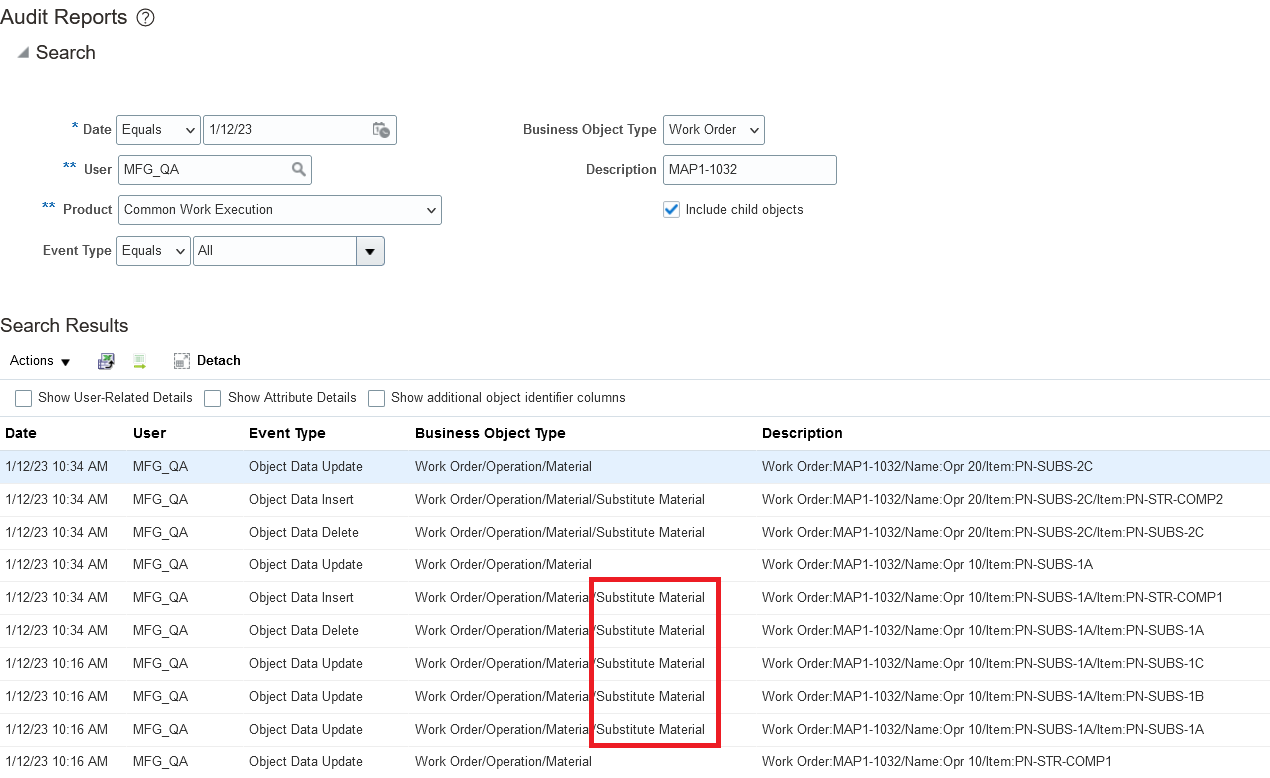

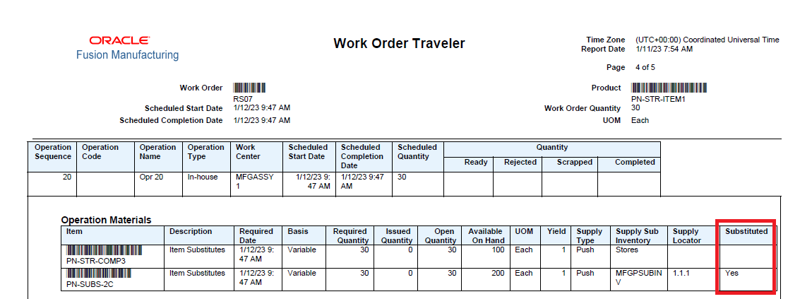

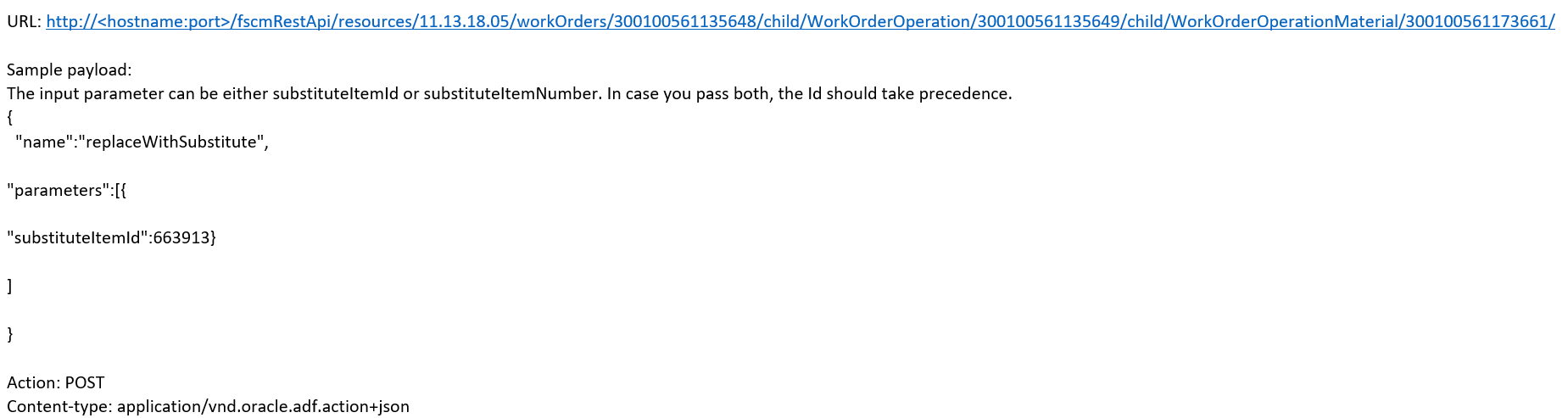

RESTサービスを使用した品目代替の開始、電子レコードおよび電子署名の取得および監査証跡の有効化
この更新の前に、製造現場にリリースする前に、ショップ型作業オーダーの代替品目を表示および置換できます。
この更新では、プロセス製造作業オーダーの生産中に代替品目を表示および置換することもできます。
作業オーダー伝票レポートおよびコンポーネント・リスト・レポートに、ショップ型および処理作業オーダーの両方の品目代替情報が含まれるようになりました。
              作業オーダー伝票
ショップ型作業オーダーRESTサービスの子である作業オーダー資材RESTサービスの「代替で置換」処理を使用して、ショップ型およびプロセス作業オーダーの代替コンポーネントを表示および置換できるようになりました。
コンポーネントを置換するREST API
品目代替情報は電子レコードに含まれ、監査証跡に対して有効です。
監査レポートの代替資材詳細
計画担当が計画オーダー・リリース中に品目を置換すると、作業オーダー工程品目に代替品目が表示されるようになりました。また、プライマリ品目は、プライマリ品目の他の代替とともに代替として表示されるようになりました。
