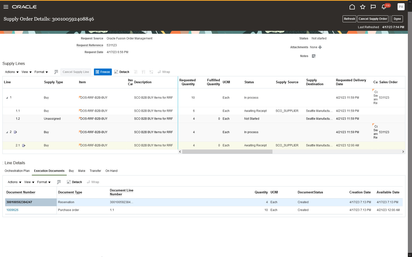

バック・トゥ・バック販売オーダーの手動予約の表示
Oracle Supply Chain OrchestrationでOracle Order Managementの需要を満たす十分な供給を作成できない場合は、予約を手動で作成する必要がある場合があります。これらの予約は、「供給オーケストレーション」作業領域で表示できます:
  • 販売オーダーのバック・トゥ・バック・フローで手動で作成した各予約の詳細を表示します。
  • これらの予約の供給を作成する作業オーダー、購買要求および転送オーダーを表示します。
  • 作業オーダー、購買要求または転送オーダーに移動するリンクをクリックします。
  • 手動予約ごとに、供給明細の現在の状態およびトラッキング明細を表示します。
  • 各供給明細とトラッキング明細のアイコンを表示して、手動予約でそれを使用しているかどうかを迅速に判断します。
  • 「供給オーケストレーション」作業領域には、供給が要求数量を満たしていない場合にのみ手動予約が表示されます。

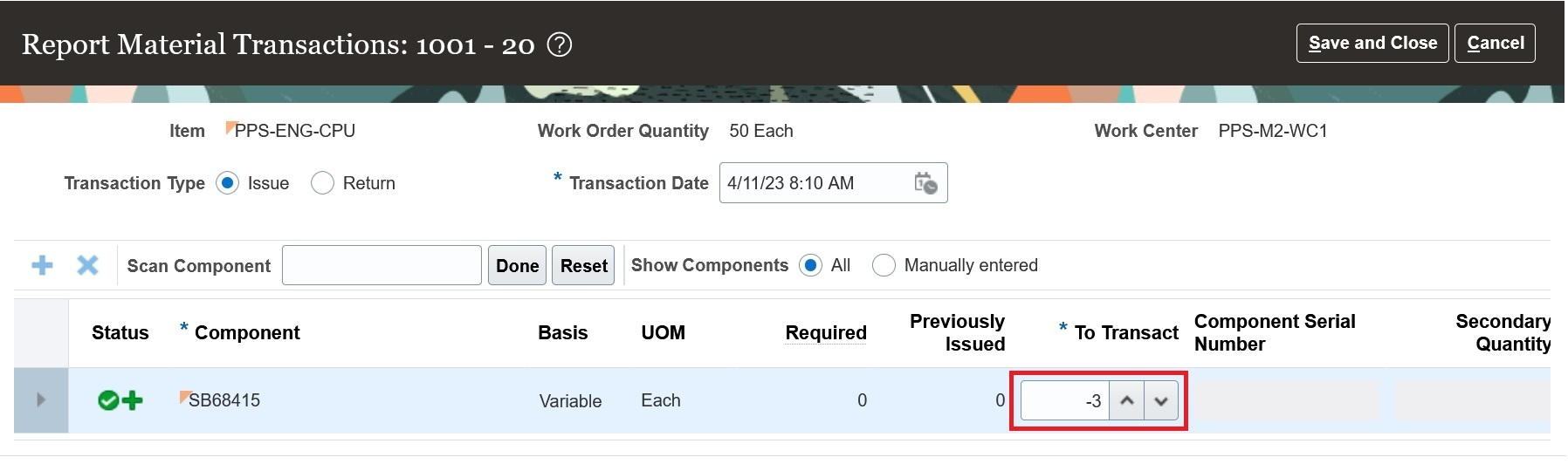

ショップ型製造作業実行中のコンポーネントの削除
複雑なショップ型製品の製造業者が標準製品を製造し、顧客オーダーにあせてカスタマイズすることがますます一般的になっています。このプロセスには、後でカスタマイズの一部として削除および交換する必要がある外部委託部品が含まれる場合があります。問題の部品は、購買品目または社内で製造されたサブアセンブリのコンポーネントである場合があります。
この更新より前は、製品の資材を削除または交換する手段として、再加工および変換作業オーダーのみでマイナスの資材数量および出庫トランザクションが許可されていました。再加工および変換作業オーダーは収集および計画できますが、再加工および変換プロセスを開始するには、製品が在庫にすでに存在している必要があります。
この更新では、標準または非標準のショップ型製造作業オーダーの実行中に、アドホックのマイナス資材出庫トランザクションを使用して、以前に作業オーダーに出庫されていなかった社内または外注のサブアセンブリからコンポーネントを削除できるようになりました。マイナスの資材出庫トランザクションは、マイナスの資材返品トランザクションを使用して戻し処理または訂正できます。この機能は、ユーザー・インタフェース(UI)、ファイル・ベース・データ・インポート(FBDI)およびADFdiデータ・インポート修正、およびREST Webサービスで使用できます。
作業オーダー工程に対するマイナスのコンポーネント出庫
マイナスの資材トランザクションにより、通常生産時の作業オーダーで当初は出庫されていなかった構成部品を柔軟に削除できるだけでなく、標準作業オーダーによる作業オーダーの原価計算を使用して、より正確な在庫を維持し、製造現場の作業オーダーの実行をより適切に管理できるというメリットもあります。
有効化のステップ
この機能を有効にするには、オプト・インUIを使用します。手順は、この文書の「新機能のオプションの取込み」の項を参照してください。
オファリング: 製造およびサプライ・チェーン資材管理 オプションでなくなるバージョン: 更新24A
ヒントと考慮事項
マイナスの資材数量がレポートされるのは資材トランザクションのみで、作業オーダーや作業定義では指定できません。ロット管理およびシリアル管理の対象コンポーネントでこの機能を使用する際の考慮事項は次のとおりです:
  • シリアル管理コンポーネントを削除するときは、資材出庫トランザクションをレポートするときにシリアル番号を空白にしないでください
  • 受入時にシリアルが生成されるシリアル・ステータスのシリアル管理品目の場合は、シリアルを定義する必要がありますが、資材出庫トランザクションをレポートするときには使用しないでください。
  • ロット管理コンポーネントは、在庫品目の既存のアクティブなロットに対してマイナス出庫できます

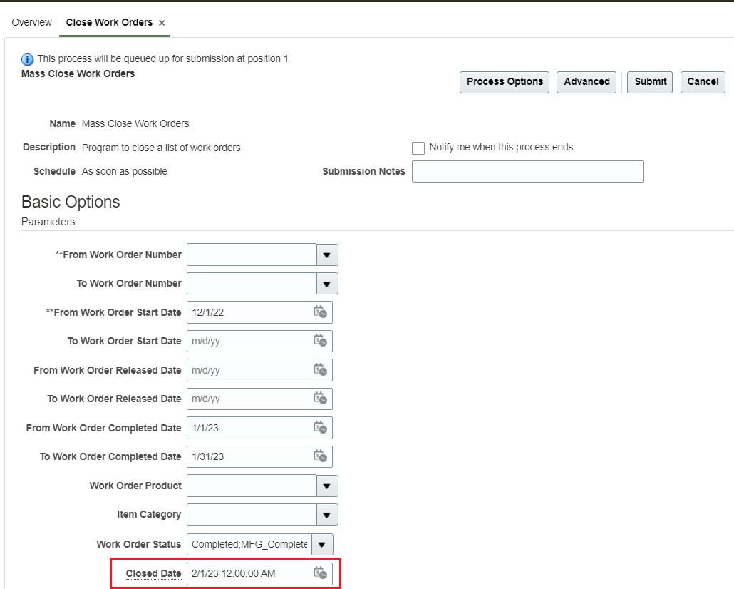

スケジュール済プロセスを使用したクローズ日の指定による作業オーダーの一括クローズ
製造会社が生産完了直後に原価計算のために特定の作業オーダーをクローズするのは一般的な方法です。ただし、作業オーダーをクローズするスケジュール済プロセスでは、クローズ日が現在のシステム日時であると仮定されています。この更新では、作業オーダーのクローズ・プログラムを発行するときにクローズ日を指定できるようになりました。デフォルトのシステム日時を使用することも、クローズ日を過去に調整して、原価計算期間を作業オーダーのリリース・トランザクションと生産トランザクションの期間にあわせることもできます。
作業オーダーの一括クローズ用のスケジュール済プロセス・パラメータ
指定したクローズ日に基づいて作業オーダーを一括クローズできるので、実際の生産完了に近い正確な原価会計が可能になります。
有効化のステップ
この機能を有効にするために何もする必要はありません。
ヒントと考慮事項
  • 「作業オーダーの管理」ページ、「作業オーダーの編集」ページ、RESTサービスまたはファイルベース・データ・インポート(FBDI)を使用して、作業オーダーのステータスを「クローズ済」に更新する際に、作業オーダーのクローズ日を指定することもできます。
  • 「クローズ日」を指定してプログラムを手動で実行することをお薦めします。クローズ日を指定せずに、このプログラムを定期的にスケジュールすると、デフォルトのシステム日時が使用されます。日付を指定すると、スケジュールに基づいて自動的に増分されます。
アクセス要件
  • 作業オーダーのクローズ(WIP_CLOSE_WORK_ORDERS_PRIV)
この権限はこの更新より前に使用可能でした。

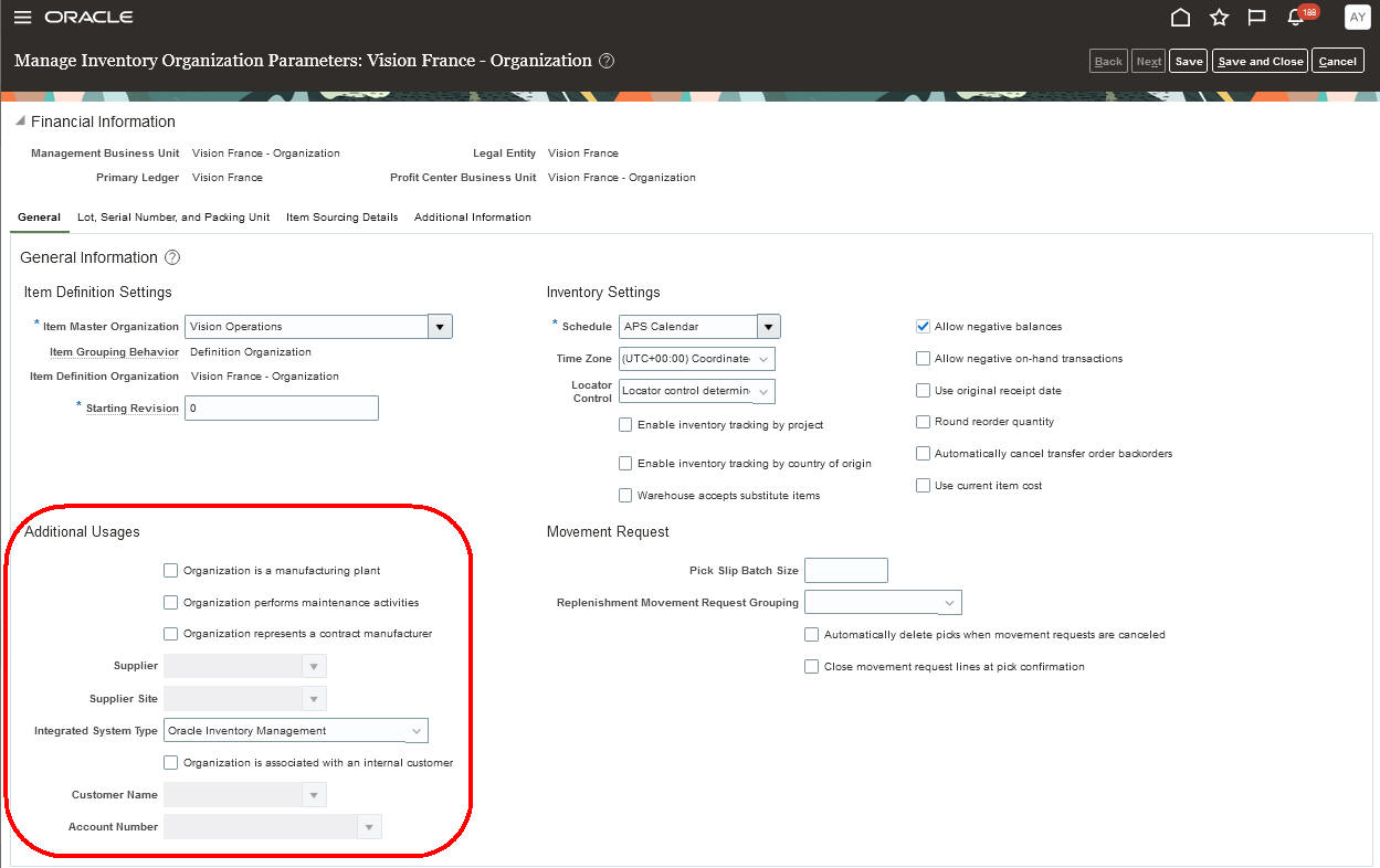

「在庫組織パラメータの管理」ページのレイアウトの改善
「在庫組織パラメータの管理」ページの「一般情報」領域で、「その他の使用方法」セクションの一部の在庫組織フィールドの順序が変更されました。「組織は契約製造業者を示す」チェック・ボックス、「サプライヤ」および「サプライヤ・サイト」フィールドが「統合システム・タイプ」フィールドの上に移動されました。フィールドの順序がこのように変更されたので、関連する属性が隣接して表示され、よりわかりやすい順序になりました。
「その他の使用方法」セクションで順序が変更されたフィールド
有効化のステップ
