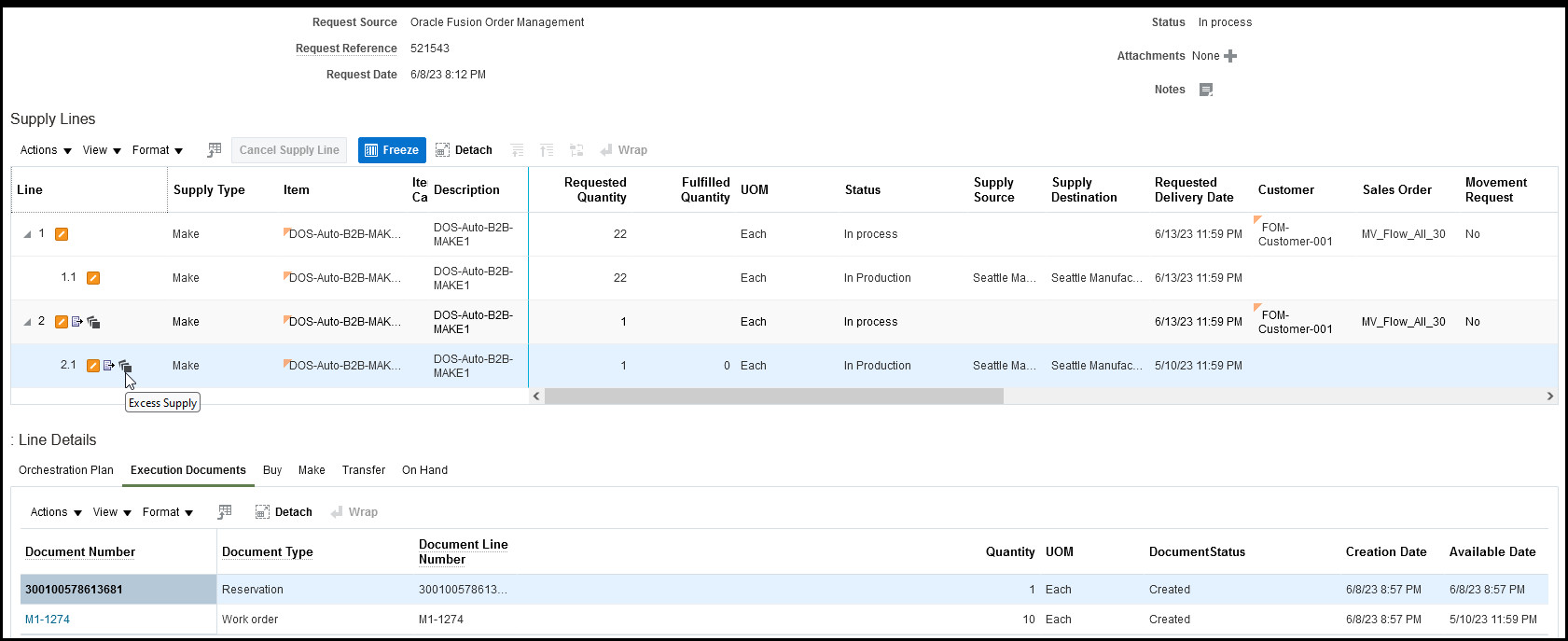

「バック・トゥ・バック販売オーダーの手動予約の表示」機能の拡張により、手動で作成したすべての予約をバック・トゥ・バック・フローで表示できるようにします。このリリースより前のリリースでは、供給オーダーに「未割当」供給タイプがある明細に対してのみ手動予約を表示できました。現在は、Oracle Supply Chain Orchestrationがその供給を処理している間も、すべての手動予約を満たす供給オーダー、転送オーダー、購買オーダーおよび作業オーダーを表示できるようになりました。また、このリリースより前は、オーダー明細の取消時に手動予約は取り消せませんでした。次のことが可能になりました。
手動予約によって超過供給が発生する可能性がある場合、「供給オーケストレーション」作業領域では供給明細に新しいアイコンが表示されます。マウスのポインタを重ねると、「超過供給」テキストが表示されます。
バック・トゥ・バック・フローの各販売オーダーに対して予約した超過供給をすばやく確認します。

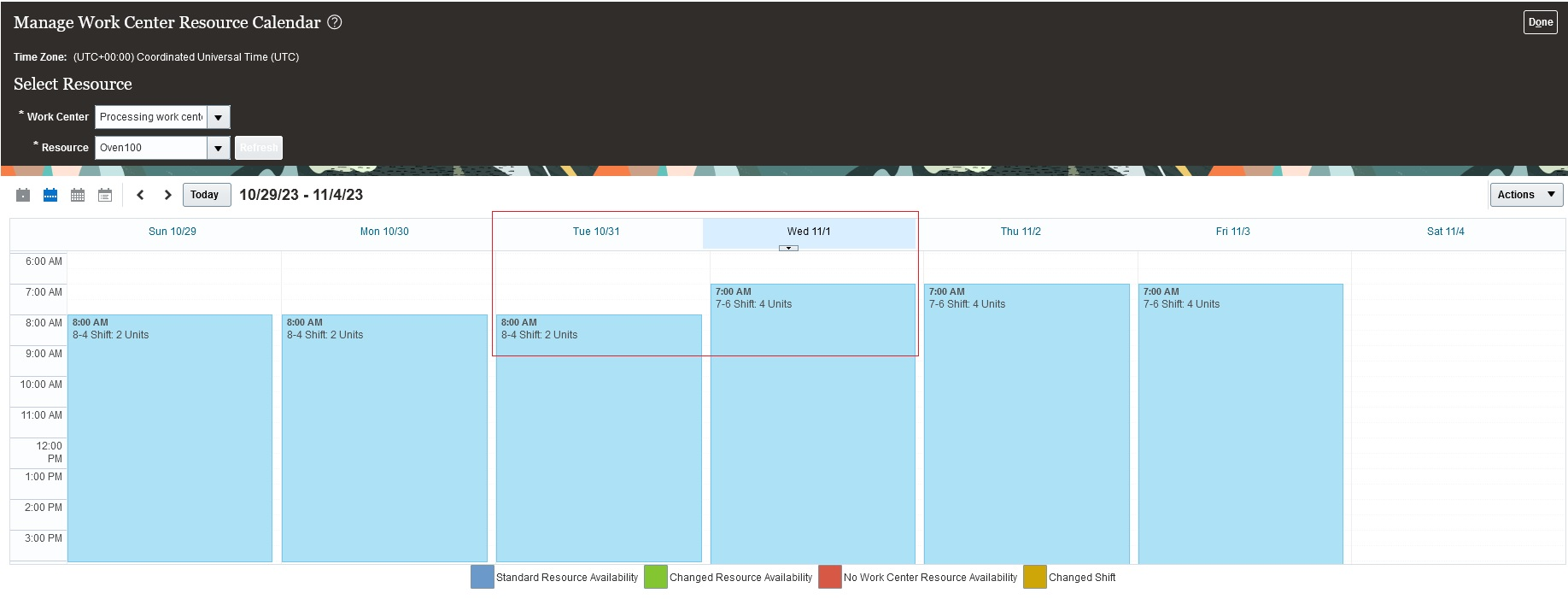

1つ以上の有効日ワーク・センター・カレンダによる工場生産カレンダの上書き
交互生産ステージと季節需要の変化に対応する製造業者セグメントは、製造工場全体で単一の生産カレンダを持つセグメントよりも、高い柔軟性を必要とします。このようなバリエーションをワーク・センター・リソースの例外やシフトの例外としてモデル化するのでなく、日次生産能力、可用性およびシフト・スケジュールを反映する合理化された生産カレンダとすることを求めます。

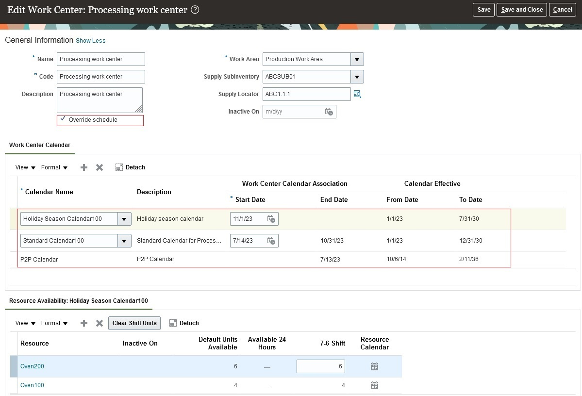

この新しい更新では、特定の日付範囲の有効性に別のカレンダを関連付けることで、ワーク・センター・レベルで工場レベルのカレンダを上書きできるようになりました。ワーク・センターに属するすべてのリソースは、この上書きカレンダから生産能力および稼働時間を継承し、より正確な作業オーダー・プランニングおよびスケジューリングによって製造および保守を促進します。有効日範囲が異なる複数のカレンダをワーク・センターに関連付けることで、生産能力や作業時間または非稼働時間の変動をモデル化できます。
次の例は、ワーク・センター・カレンダを活用するシナリオを示しています。
  • 交互生産工程 - パッケージ工程は前の処理工程と同時に開始できないため、ワーク・センターごとに異なるシフト・スケジュールが必要です。
    • 工程20: 処理ワーク・センター - シフト詳細: 8:00 AM - 4:00 PM、月曜日から金曜日
    • 工程30: 梱包ワーク・センター - シフト詳細: 9:00 AM - 5:00 PM、月曜日から金曜日
  • 季節需要 - 2か月の休日需要を満たすために、使用可能なリソース・ユニットおよび作業時間数がスケール・アップされ、残りの年の元のスケジュールに戻ります。
    • 処理ワーク・センター - 標準カレンダ - シフト時間: 8:00 AM - 4:00 PM、月曜日 - 金曜日、1/1/23から10/31/23
    • 処理ワーク・センター - 休日カレンダ - シフト時間: 7:00 AM - 6:00 PM、月曜日 - 土曜日、11/1/23から12/31/23
「スケジュールの上書き」インジケータを選択して、ワーク・センターの上書きカレンダを1つ以上追加できます。割り当てられたリソースの適切なシフトにリソース・ユニットを指定できます。
ワーク・センター - スケジュールの上書き

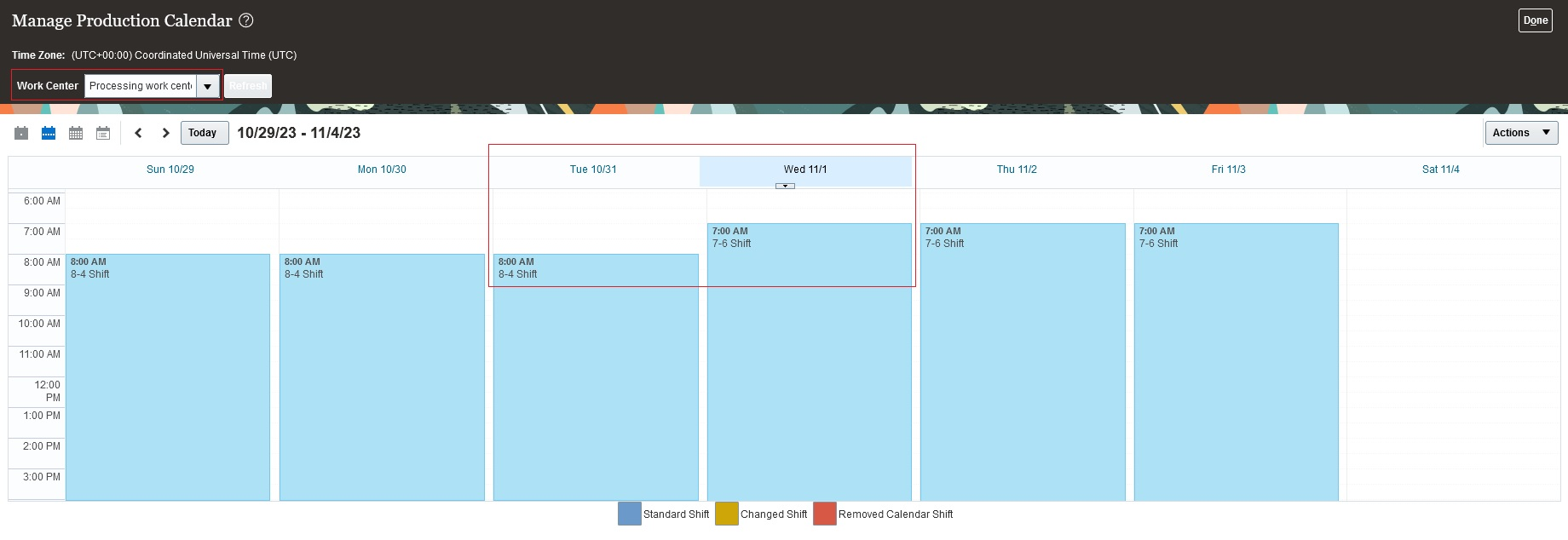

工場カレンダ(ワーク・センターが空白の場合)および選択したワーク・センターに固有のカレンダを表示できます。カレンダ・シフト・リージョンは、実行された選択に基づいてレンダリングされます。
生産カレンダの管理
選択したワーク・センターおよびリソースのワーク・センター・リソース・カレンダを表示できます。適切なカレンダ・シフト・リージョンが表示されます。
ワーク・センター・リソース・カレンダ
RESTの変更:
既存のRESTリソース(workCenters)は、ワーク・センターでスケジュールの上書きインジケータを作成および更新するために使用されます。新しい子RESTリソース(workCenters/{WorkCenterId}/child/productionCalendars)を使用して、特定のワーク・センターのコンテキストで上書きカレンダを作成、更新および削除します。新しい子RESTリソース(workCenters/{WorkCenterId}/child/productionCalendars/{ProductionCalendarId}/child/resourceShifts)は、上書きカレンダのコンテキストで特定のワーク・センター・リソースのリソース・シフト・ユニットを作成および更新するために使用されます。
FSM (機能設定マネージャ)変更のエクスポート/インポート:
FSMを使用して、ワーク・センター詳細を、上書きスケジュール・インジケータおよび上書きカレンダとともにエクスポートできます。また、新しいワーク・センターをインポートし、スケジュールの上書きインジケータを使用して既存のワーク・センターを更新し、上書きカレンダの詳細およびカレンダの関連付け開始日を指定できます。
工場内の複数のワーク・センター・カレンダにより、ローリング・スケジュールのニーズ、季節的な需要、実際の生産環境をより正確に反映したリソース容量と可用性に基づいて、工場運用の柔軟な計画とスケジューリングが改善されます。

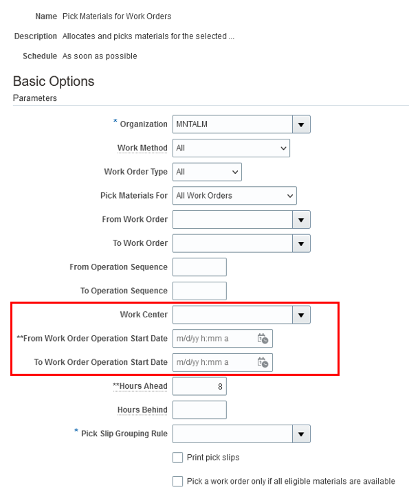

追加パラメータを使用した作業オーダーの資材のピック
サプライ・チェーン・プロセスでは、必要に応じて、作業オーダーに必要な資材を中央の倉庫保管場所から製造現場の供給保管場所に移動することが一般的です。要求された資材は、将来予定されている作業オーダーの要件を満たすために、倉庫から製造現場にピッキングおよび移動されます。
この更新により、ビジネス要件を満たす追加パラメータが導入されました。
作業オーダーの資材のピック・スケジュール済プロセス
スケジュール済プロセスに導入された新しいパラメータは次のとおりです。
  • ワーク・センター
  • 作業オーダー工程開始日: 自
  • 作業オーダー工程開始日: 至
「将来の時間数」または「作業オーダー工程開始日: 自」のいずれかを指定する必要があります。「作業オーダー工程開始日: 自」と「作業オーダー工程開始日: 至」の間の最大期間は、90日です。
「作業オーダーの資材のピック」スケジュール済プロセスの追加属性
このプログラムは定期的にスケジュールでき、工程日属性に値が指定されている場合は、スケジュールに基づいて自動的に増分されます。
拡張フィルタを使用した資材のピッキングでは、必要に応じて、製造現場の担当者がピッキングおよび移動する資材をより効果的に制御できます。

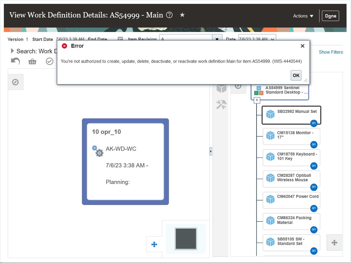

データ・セキュリティを使用した製造作業定義へのアクセスの管理
製造業者は、作業定義に含まれる知的財産に対してより厳密なセキュリティを必要とする場合があります。たとえば、個人用に製造された半品の部品構成表では製品所有者へのアクセスが制限されていますが、完成した梱包品目の梱包部品構成表ではアクセスが制限されていません。製造作業定義は現在、組織アクセスおよび機能セキュリティ権限によって保護されています。作業定義を保守(作成、更新、削除)することも、すべての作業定義を表示することもできます。
この新しい更新では、データ・セキュリティ・ポリシーを管理して、製造作業定義を保守(作成、更新、削除)または表示するためのユーザーのアクセスをより詳細に制御できるようになりました。たとえば、一連のユーザーはエンジン製品ラインの作業定義を保守できますが、表示できるのは伝送製品ラインの作業定義のみです。
次のスクリーンショットは、ユーザーが作業定義のみを表示できる場合に表示されるエラー・メッセージを示しています。
データ・セキュリティ・エラー・メッセージ

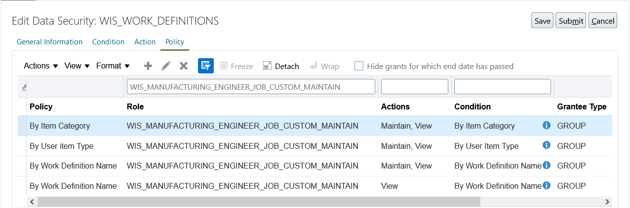

データ・セキュリティ・ポリシーは、シード済またはカスタム条件と1つ以上の処理を指定することによって定義され、シード済またはカスタムのジョブ・ロールに割り当てられます。
次のスクリーンショットは、カスタム・ロールの様々な条件に対して定義されているデータ・セキュリティ・ポリシーを示しています。
データ・セキュリティ・ポリシー
次の条件がシードされており、独自のカスタム条件を定義することもできます。
  • ユーザー品目タイプ別(完成品や購入品目など)
  • 品目カテゴリ別(エンジンまたは伝送など)
  • 作業定義名別(メインまたは再加工など)
次の処理はシードされていますが、カスタム処理を定義できません。
  • 保守: 作業定義の非アクティブ化や再アクティブ化など、作業定義を作成、更新および削除するためのアクセスを許可します。「保守」処理には、表示処理が含まれません。
  • 表示: 作業定義レポートの印刷を含む作業定義を検索および表示するためのアクセスを許可します。
セキュリティ・コンソールでデータ・セキュリティ・ポリシーを定義した後、「設定および保守」作業領域の「製造のデータ・セキュリティ管理の管理」タスクを使用して、製造作業定義に対してデータ・セキュリティを有効にする必要もあります。
製造作業定義のデータ・セキュリティにより、作業定義のオーサリング、保守、可視性をより詳細に制御して、ビジネス・ポリシーに合せることができます。

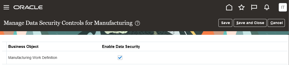

有効化のステップ
製造作業定義のデータ・セキュリティの有効化は、2ステップのプロセスです。最初のステップはデータ・セキュリティ・ポリシーを定義し、2番目のステップは製造作業定義ビジネス・オブジェクトに対してデータ・セキュリティを有効にすることです。
データ・セキュリティ・ポリシーを定義するには、次のステップを実行します。
  1. 「設定および保守」作業領域で、次の項目に移動します。
  • オファリング: 製造およびサプライ・チェーン資材管理
  • 機能領域: ユーザーおよびセキュリティ
  • タスク: データ・セキュリティ・ポリシーの管理
  1. 「管理」ページに移動し、「データベース・リソースの管理」ページに移動します。
  1. オブジェクト名WIS_WORK_DEFINITIONSを検索します。
  1. シードまたはカスタムの条件、1つ以上の処理およびジョブ・ロールを指定して、新しいポリシーを作成します。
製造作業定義ビジネス・オブジェクトに対してデータ・セキュリティを有効にするには、次のステップを実行します。
  • 機能領域: 製造マスター・データ
  • タスク: 製造のデータ・セキュリティ管理の管理
  1. 製造作業定義ビジネス・オブジェクトの「データ・セキュリティ使用可能」チェック・ボックスの選択
製造のデータ・セキュリティ管理の管理

  • アプリケーション・データ・セキュリティ・ポリシーの管理(FND_APP_MANAGE_DATA_SECURITY_POLICY_PRIV)
  • 製造データ・セキュリティの構成(WIS_CONFIGURE_DATA_SECURITY_PRIV)
この更新の前は、「アプリケーション・データ・セキュリティ・ポリシーの管理」権限が使用可能でした。この更新では、「製造データ・セキュリティの構成」権限が新しく追加されました。

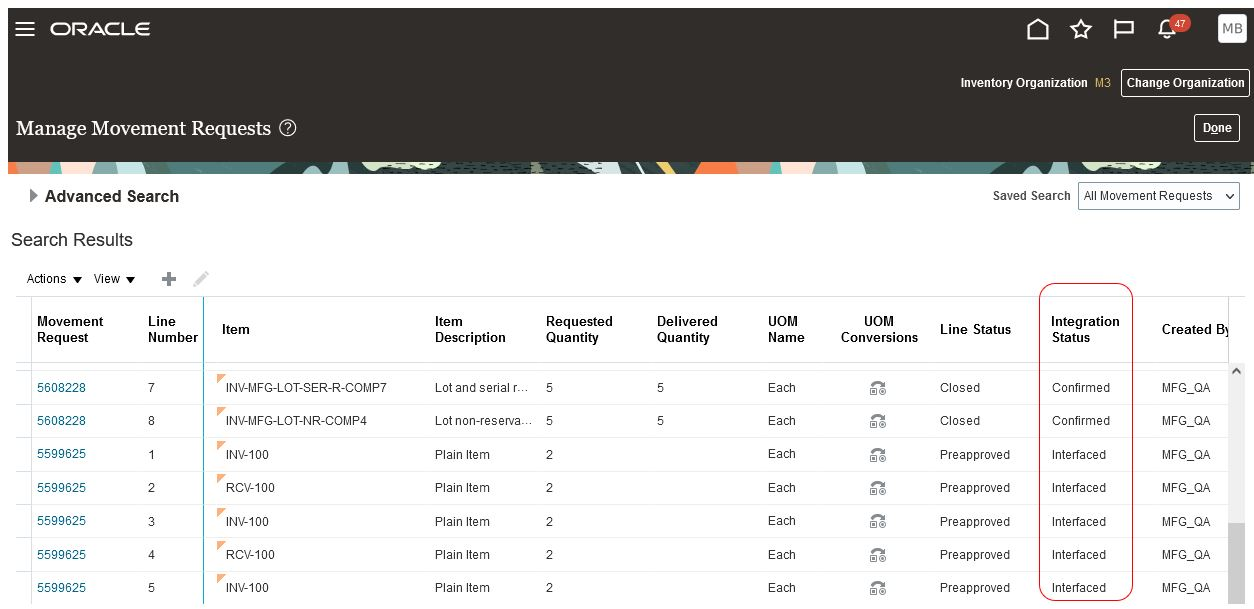

  • 移動要求は、すべての明細がピックされるとクローズされます。
Oracle Inventory Management、製造、保守管理、倉庫管理で実行可能な処理は次のとおりです。
  • Oracle Inventory Managementでの作業オーダー移動要求に基づいて、生産および保守アクティビティに必要な資材について、新規および更新された作業オーダー・ピッキング要求を倉庫に送信します。
  • 配賦は、このプロセスの一部としてOracle Inventory Managementで作成されません。WMSで移動要求が実行されると、詳細がOracle Inventory Managementの移動要求にインタフェースされ、それに従って作業オーダーが更新されます。

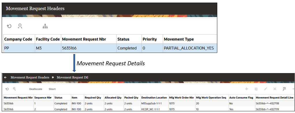

WMSでの移動要求
  • 作業オーダーから実行された出庫またはバックフラッシュのために、WMSの資材を作業オーダー供給の場所にピッキングして移動します。
  • WMSで資材を作業オーダーに直接ピッキングして発行します。
  • WMSでピッキング要求を処理している間に、Oracle Inventory Managementで高レベルの予約を維持し、生産および保守のニーズに資材を使用できるようにします。
  • Oracle Inventory Managementの統合ステータスを持つピッキング要求の移動要求を表示します。

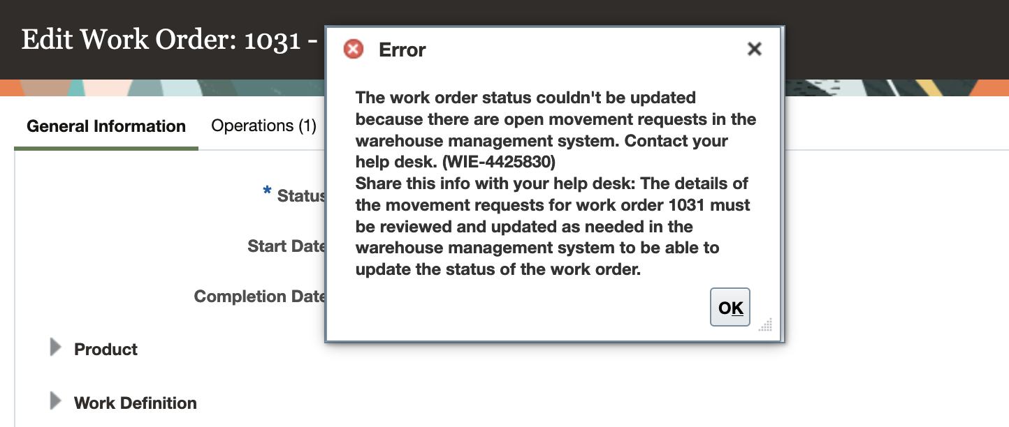

  • WMSにオープン移動要求が存在し、次の操作を実行しようとすると、作業オーダーを更新できません。
    • 作業オーダー・ステータスの「クローズ済」、「取消済」または「未リリース」への変更
    • 作業オーダー数量または工程品目数量の削減
    • 作業オーダー工程または工程品目の削除
    • 作業オーダー工程品目供給タイプの変更
    • 作業オーダー・ステータスが「完了」に変更される工程に対する工程トランザクションの実行
前述のシナリオで作業オーダーを更新できるようにするには、WMSで作業オーダーの移動要求の詳細をレビューし、必要に応じて、移動要求明細の取消や割当解除、取消などの適切な処理を実行する必要があります。

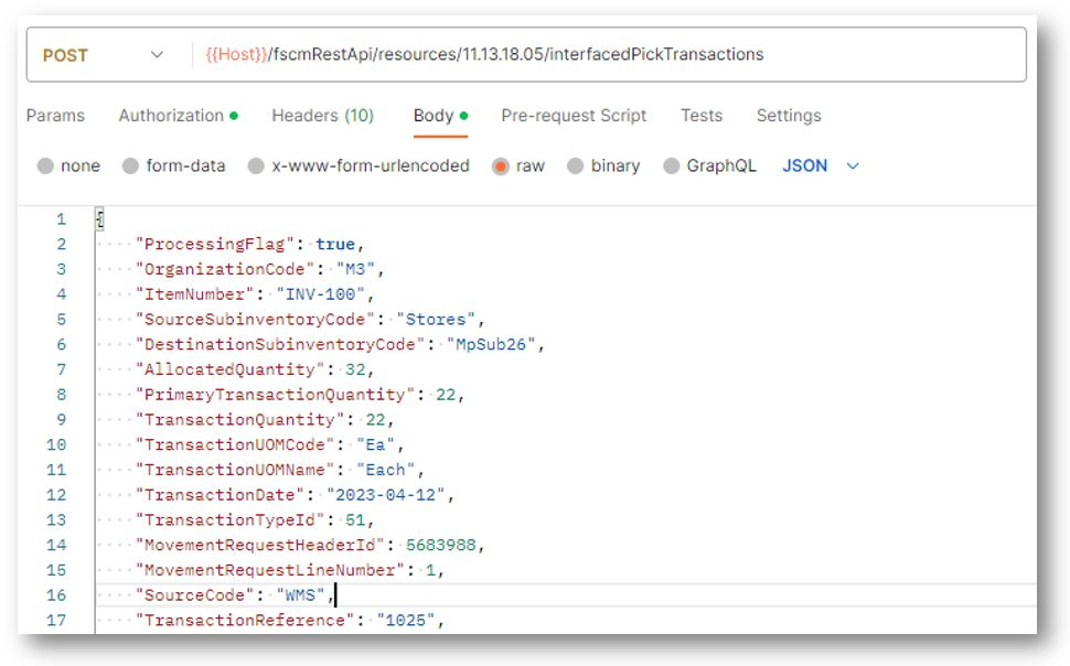

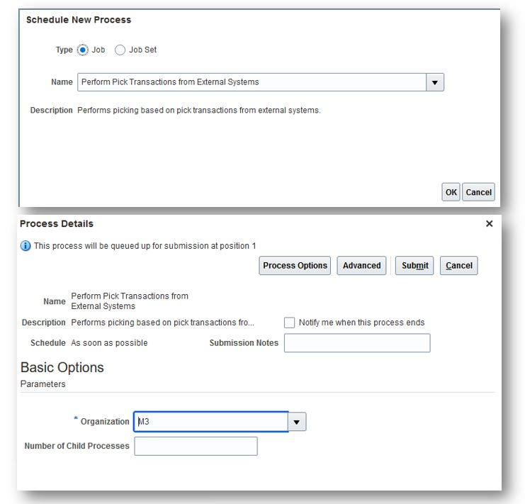

  • 新しいREST、FBDIおよびスケジュール済プロセスを使用して、Oracle Inventory Managementの他の倉庫管理システムまたは外部システムで実行されたピック・トランザクションを処理できるようになりました。
    • インタフェース済ピック・トランザクションREST
    • インタフェース済ピック・トランザクションFBDI
    • 「外部システムからのピック・トランザクションの実行」スケジュール済プロセス
  • 他の倉庫管理システムとの統合の在庫移動要求RESTを使用して、WMSにインタフェースされた移動要求明細を取り消すことができます。

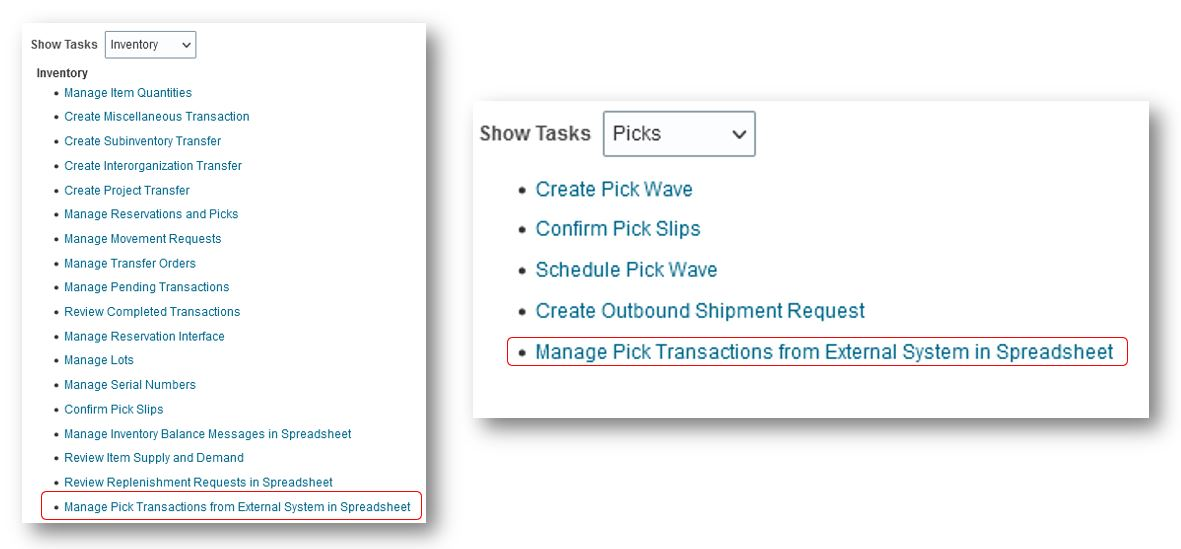

  • 「スプレッドシートでの外部システムからのピック・トランザクションの管理」タスクを使用して、インタフェースされたピック・トランザクションでエラー訂正を実行できます。

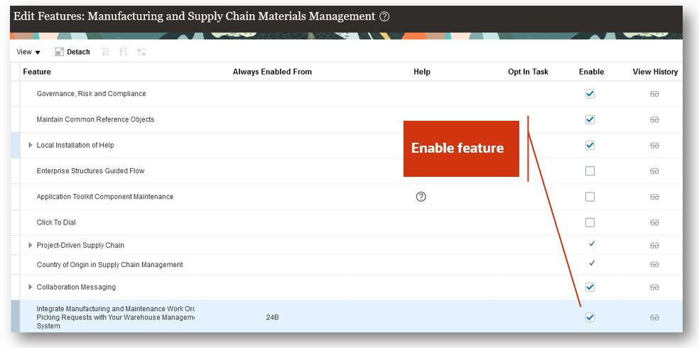

有効化のステップ
この機能を有効にするには、オプト・インUIを使用します。手順は、この文書の「新機能のオプションの取込み」の項を参照してください。
オファリング: 製造およびサプライ・チェーン資材管理 オプションではなくなった開始バージョン: 更新24B
製造および保守作業オーダー・ピッキング要求の倉庫管理システムとの統合機能を有効にする方法を次に示します。
  1. ナビゲータで、「自分の企業」をクリックし、「設定および保守」をクリックします。
  1. 「設定」ページで、「製造およびサプライ・チェーン資材管理」オファリングを選択します。
  1. 「処理」メニューの「機能の変更」を選択します。
  1. 「機能の編集: 製造およびサプライ・チェーン資材管理」ページで、「製造および保守作業オーダー・ピッキング要求の倉庫管理システムとの統合」機能の「使用可能」チェック・ボックスを選択します。
機能の有効化

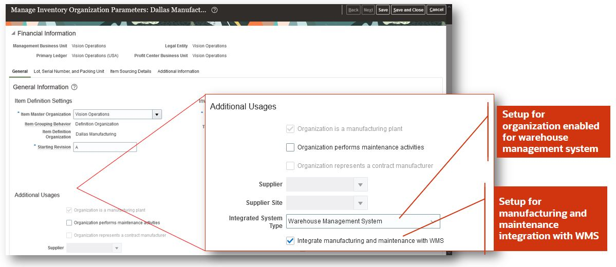

「統合システム・タイプ」および「製造および保守をWMSと統合」組織パラメータを有効にする場合:
  1. 「在庫組織の管理」権限を含むロールでログインします。
  1. 「設定および保守」作業領域から「在庫組織の管理」タスクを選択します。
  • 機能領域: 施設
  • タスク: 在庫組織の管理
  1. 「在庫組織の管理」ページで、組織を検索し、「組織パラメータの管理」ボタンをクリックします。

  • ピッキング要求の場合、すべての適格資材が使用可能な場合にのみ作業オーダーをピックするには、「部分割当」フラグを「いいえ」に設定します。可用性に基づいて資材の一部ピッキングを許可する移動要求に対して、「部分割当」フラグを「はい」に設定します。

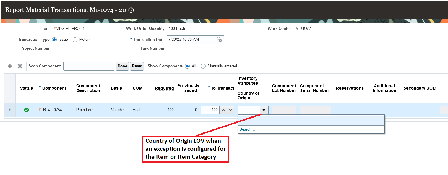

品目または品目カテゴリの原産国トラッキングの制御
現在は、組織レベルのすべての品目について原産国(COO)トラッキングを有効にできます。品目または品目セットに対してCOOを有効化して後で取得した後、ユーザーは後続のすべてのトランザクションの実行時にCOOを入力する必要があります。ただし、より詳細なレベルの管理が必要な状況では、一部の品目ではCOOを追跡し、他の品目では追跡しない場合があります。たとえば、製造工場では、入力品目のかわりに生産される完成品のCOOのみを追跡する必要があります。生産オペレータが資材をバックフラッシュするときにCOOに入るための追加のオーバーヘッドとみなされます。このシナリオでは、製造工場では、生産プロセスの完了後に完成品のCOOストライプ化を維持しながら、これらの入力品目のみのCOOのトラッキングを使用不可にします。
現在は、特定の品目または特定のカテゴリに割り当てられた品目に対して原産国を指定せずに、ショップ型およびプロセス製造トランザクションを実行できるようになりました(組織が別途要求している場合でも)。在庫管理の「在庫属性例外の構成」設定タスクを使用して、品目レベルまたは品目カテゴリ・レベルでCOOの属性追跡例外を定義できます。
原産国値リストには、原産国例外が品目または品目カテゴリに対して構成されている場合、UIに値が表示されません

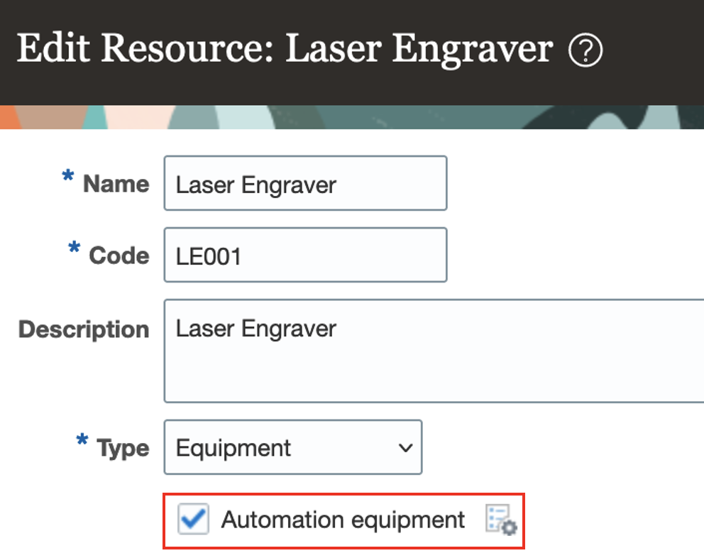

  • 生産リソースを自動化装置として定義し、生産モニタリングと同期(Oracle Fusion IoT Intelligent Applicationsの一部)
自動化装置としてのリソースの設定

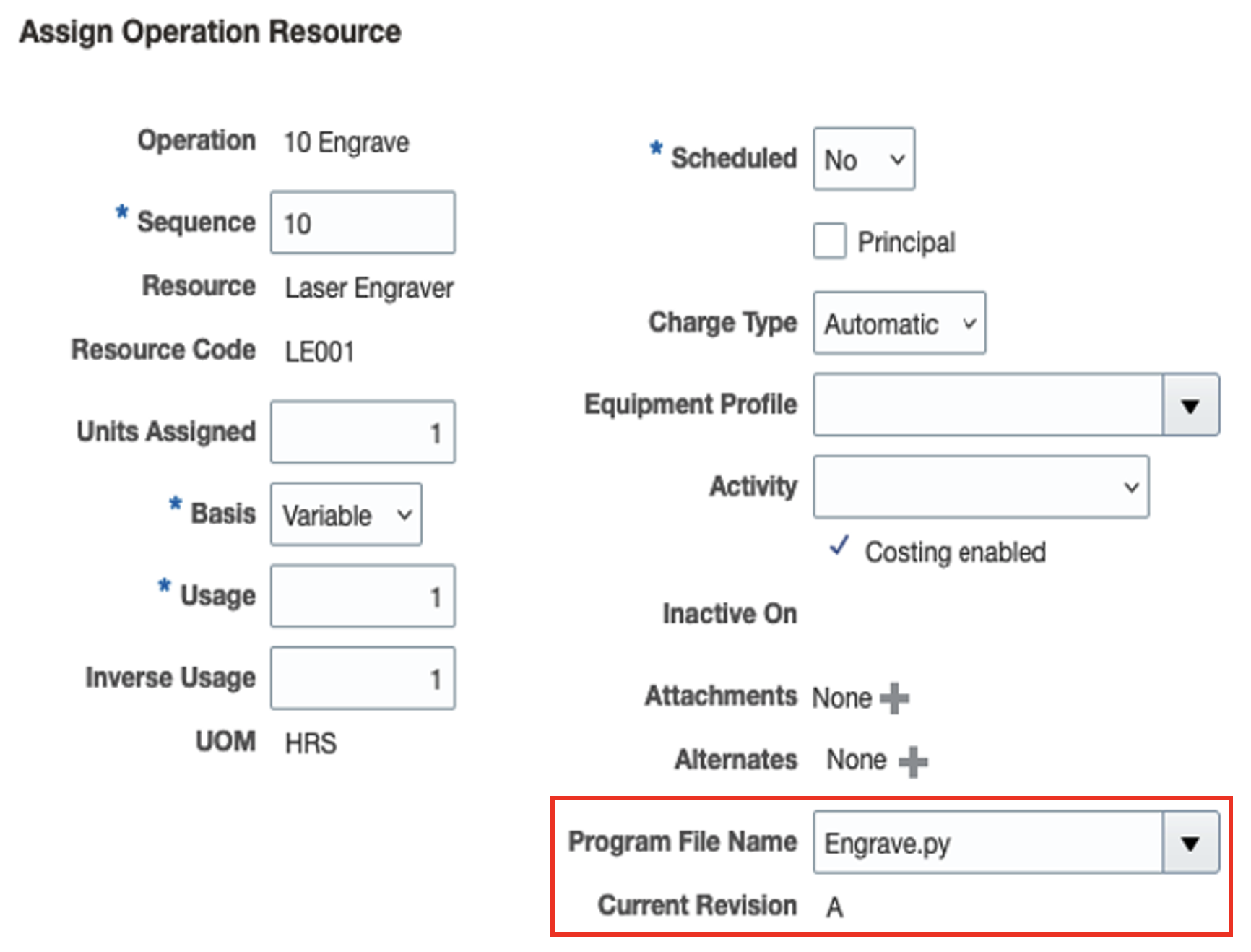

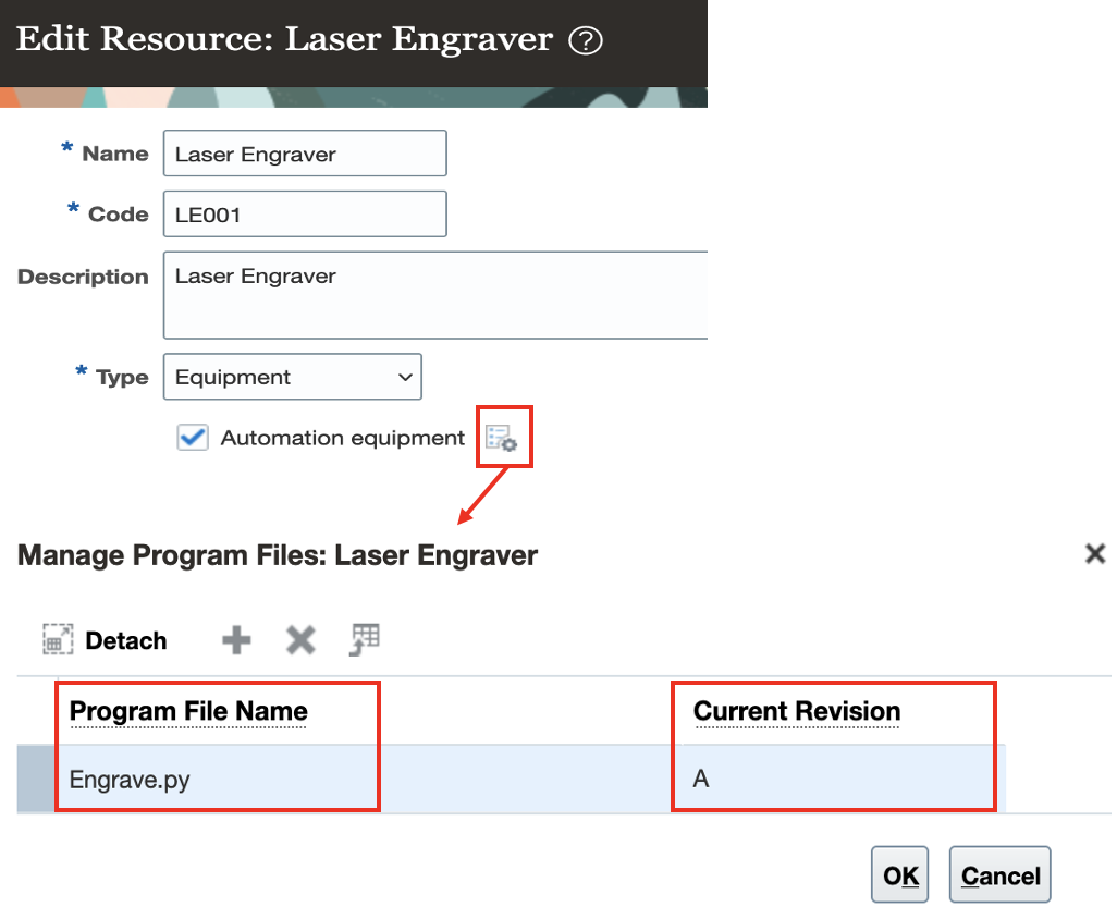

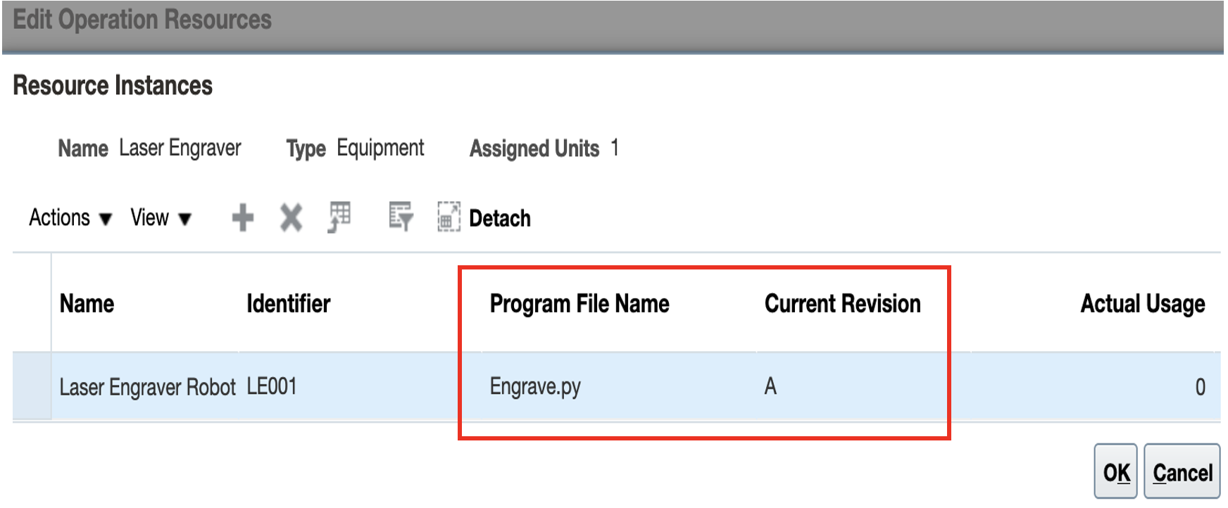

  • プログラム・ファイル、その場所および現在の改訂を表す文書項目を定義し、プログラム・ファイル名を自動化機材リソースに関連付けます
自動化装置へのプログラム・ファイルの関連付け
  • 作業オーダー工程リソースに割り当てられたときに、リソース・インスタンスによってデフォルト設定および使用される作業定義工程リソースへのプログラム・ファイル名の関連付け
プログラム・ファイルの作業定義工程リソースへの関連付け
作業オーダー工程リソースへのリソース・インスタンスの割当時のプログラム・ファイルのデフォルト設定

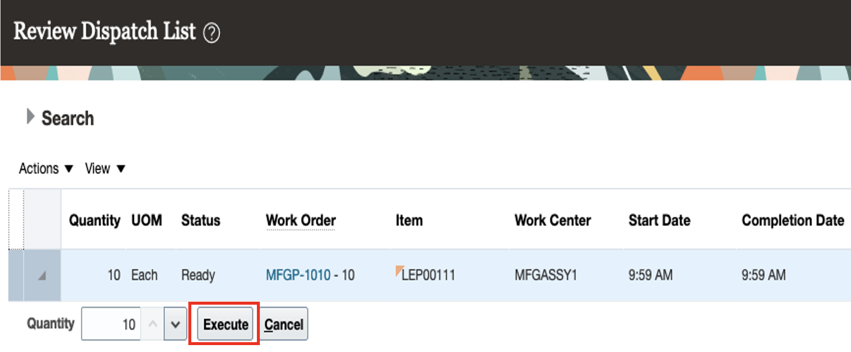

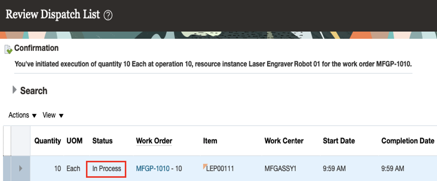

  • IoT通信を介した自動化機器への開始シグナルの送信と工程の実行
IoT通信による自動化機器での工程実行の開始
自動化設備での工程実行を表す処理中ステータス

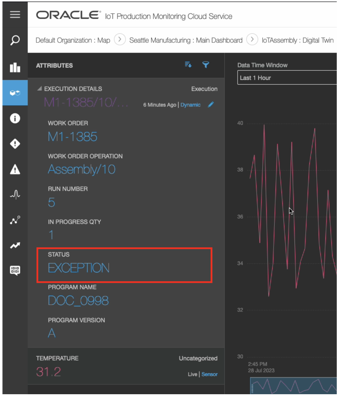

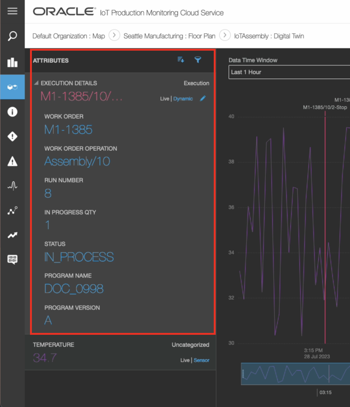

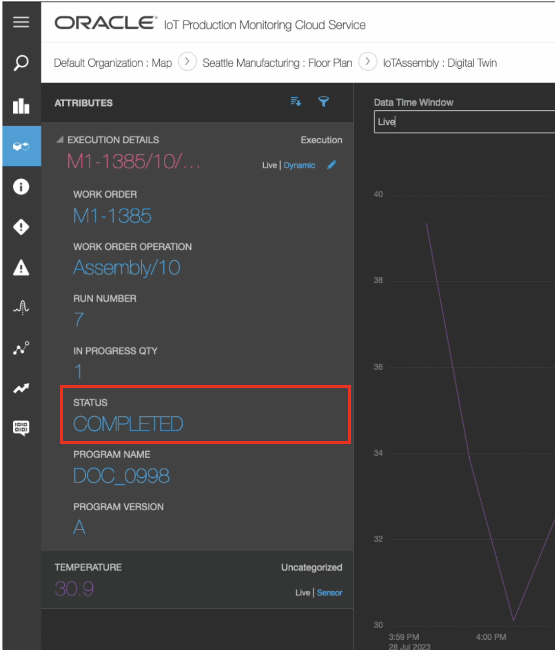

  • コンテキスト・テレメトリおよび自動化装置からのトランザクション・データを使用した運用実行ステータスのリアルタイム監視
コンテキスト依存のテレメトリおよびトランザクション・データのリアルタイム・モニタリング
  • 自動装置の完了通知時の工程完了トランザクションの自動レポート
実行完了時の自動工程完了レポート

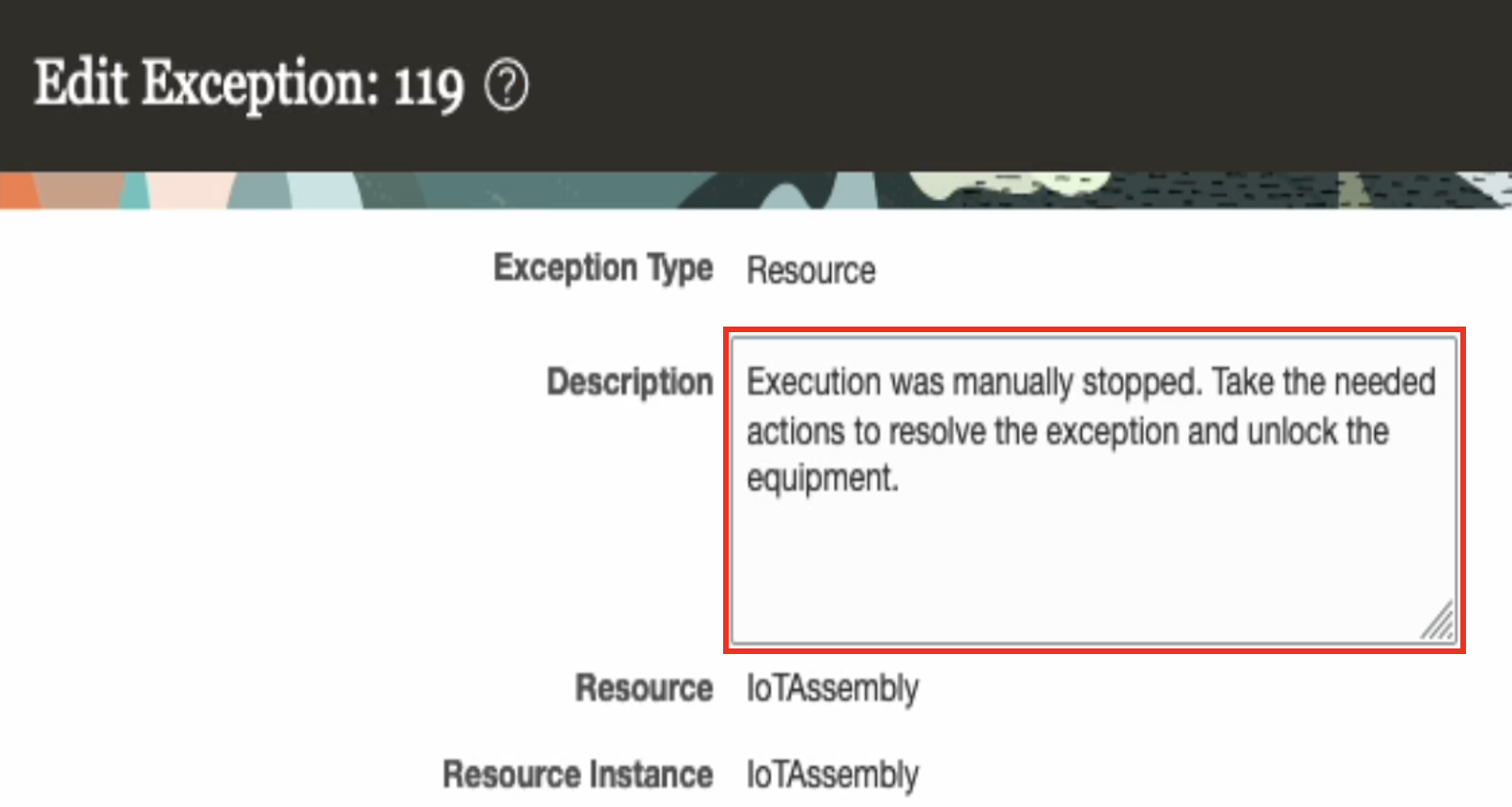

  • 実行を手動で停止するか、自動化機器から実行失敗信号を受信したときの、Manufacturing Cloudでの生産例外の自動作成
実行失敗を示す設備ステータス
実行失敗時に自動的に作成された生産例外

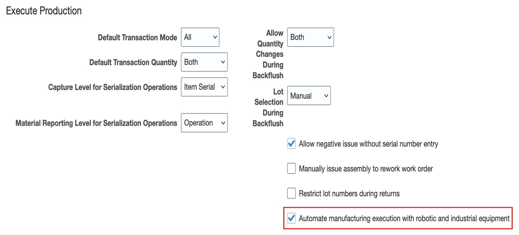

有効化のステップ
「IoT生産モニタリングとの同期使用可能」工場パラメータと「ロボットおよび工業機材を使用した製造実行の自動化」パラメータを有効にして、この機能を使用可能にします。
ロボット機材および産業機材との双方向通信による自動製造実行の工場パラメータ

  • ロボットが、実行を開始するためのシグナルを受信できないか、装置の障害が原因でエラー状態にある場合は、本番例外が発生します。生産監督者は、例外をレビューして解決し、生産モニタリングで機器を手動でロック解除して、作業オーダー実行で使用できるようにします。
