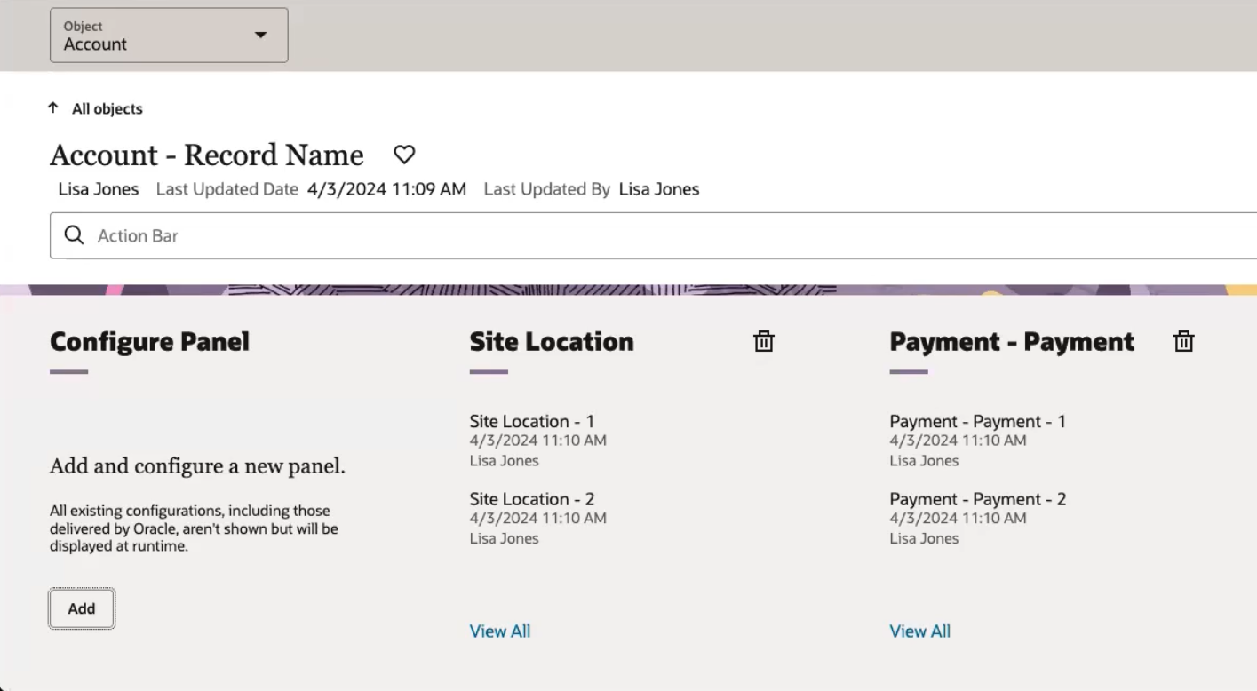

標準オブジェクトに対して、管理者は拡張ジェネレータを使用して、子オブジェクトおよび関連オブジェクトを追加できます。
標準オブジェクト構成
標準オブジェクト構成
管理者は拡張ジェネレータを使用して、子および関連オブジェクト(1対多および多対多)を追加できます。
作成や追加など、必要なスマート処理がサンドボックス内に生成されます。
また、管理者が既存のカスタム・オブジェクトを拡張ジェネレータにインポートして、それらを構成することもできます。
パネルおよびサブビューからドリルダウンして作業するには、多対多関係を公開する必要があります。
コーディングは不要です。管理者は拡張ジェネレータ・ツールを使用できます。

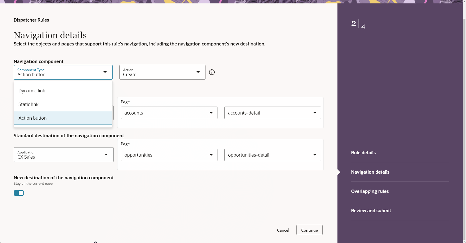

URLディスパッチャ・サービスを使用して、ユーザーが処理ボタンまたは静的リンクをクリックしたときのナビゲート先のページを上書きできます。
URLディスパッチャ・サービスを使用して、ユーザーが次の処理ボタンまたは静的リンクをクリックしたときのナビゲート先のページを上書きできます:
  • ドロワーの「作成」処理
  • 編集ページの「保存」処理
  • 任意のサブビューの「概要に移動」リンク
  • 任意のサブビューの「リストに移動」リンク
処理ボタンおよび静的リンクのナビゲート先を上書きする新しいオプション
処理ボタンや静的リンクのナビゲーションを上書きするURLディスパッチャ・サービスの使用例
アクション/リンク 説明 例
「作成」ボタン(ドロワー)
オブジェクト・レコードを作成した後に、デフォルトのナビゲート先を上書きします。
アカウント詳細ページで商談を作成した後、商談概要ページにナビゲートするかわりに、現在のページにとどまることができます。
「保存」ボタン(編集)
オブジェクト・レコードの編集を保存した後に、デフォルトのナビゲート先を上書きします。
商談に対する変更をユーザーが保存した後、商談折りたたみページにナビゲートするかわりに、商談編集ページにとどまることができます。
「概要に移動」リンク
オブジェクト・レコードのデフォルト概要ページを上書きします。
アカウント・ページの任意のサブビューでユーザーが「概要に移動」リンクをクリックすると、カスタム・アカウント360ページにナビゲートします。
「リストに移動」リンク
オブジェクトのリスト・ページを上書きします
オブジェクトの任意のサブビューで「リストに移動」リンクをユーザーがクリックすると、カスタム・リスト・ページにユーザーがナビゲートされます。

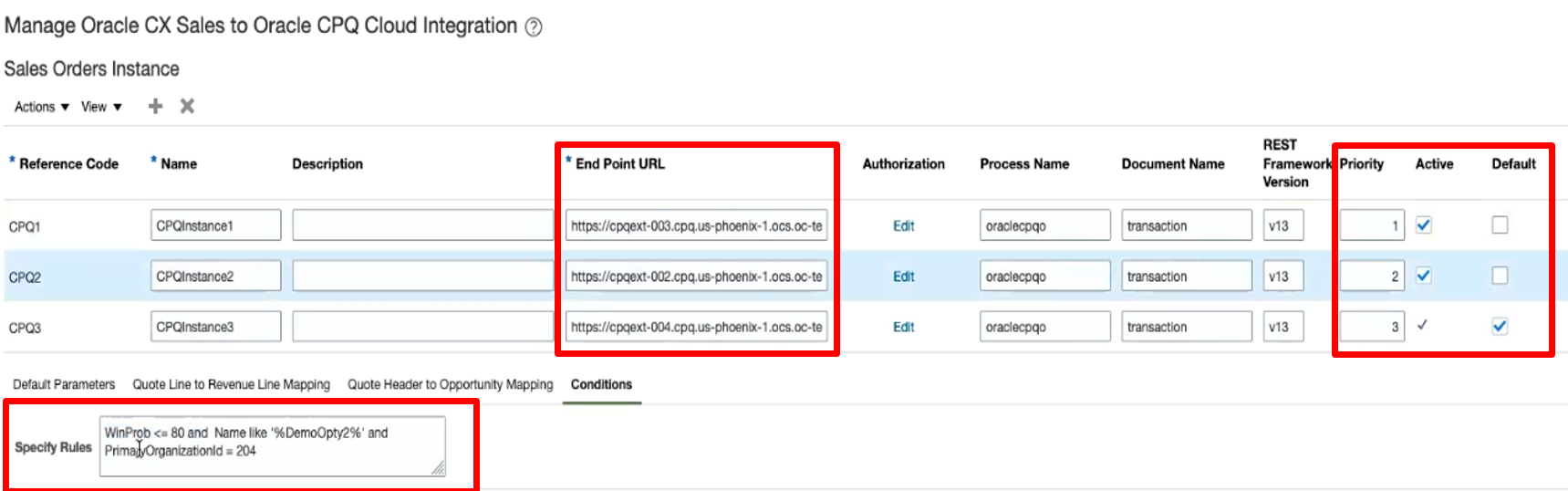

複数のCPQプロセスのサポート
Oracle SalesとOracle CPQの統合を使用して、お客様の複数のCPQプロセスをサポートします。この機能では、複数のCPQプロセスを使用して製品の価格設定と見積りをするお客様が、単一の営業インスタンスを使用して見積りを作成して商談に追加できます。商談属性によって定義された商談の特性に基づいて、CPQプロセスは異なる場合があります。商談属性の例としては、商談に関連付けられたビジネス・ユニット、収益額、クローズ日またはカスタム属性などがあります。特定のプロセスへの接続は、営業とCPQの統合定義の一部として、商談属性の条件ルールによって定義されます。
• 単一のOracle Salesインスタンスで、複数の見積プロセスが使用可能になります。見積プロセスごとに、1つのOracle Salesインスタンスを設定する必要はありません。
• 商談属性を使用したルールを設定して、複数のCPQプロセスへのアクセスを制御できます。
• 複数のCPQプロセスにまたがるルールのインテリジェント検証。
有効化のステップ
Oracle SALES-CPQ統合設定
詳細は、Oracle SalesとOracle CPQの統合を参照してください
  1. エンド・ポイントURL、プロセス名、文書名を指定してCPQプロセスを定義し、承認を設定します。
  2. 優先度の値を設定し、1つのプロセスをデフォルトに設定して、複数のCPQプロセスが同時にアクティブになるように設定します。
  3. CPQプロセスごとに条件ルールを指定します。ルールを作成できるのは、問合せ可能な商談属性のみで、他のオブジェクトではサポートされていません。つまり、複数プロセスを使用できるのは、商談見積に対してのみです。商談属性の例としては、商談に関連付けられたビジネス・ユニット、収益額、クローズ日、受注確度またはカスタム属性などがあります。
  4. 商談の標準属性やカスタム属性を条件ルールに含めることができるようにするには、それらがアプリケーション・コンポーザで検索可能に設定されていることを確認してください。
ノート:
  1. 「デフォルト」として設定されているCPQプロセスは常に1つです。ルールが設定されていない場合や、設定されているルールが正しくなく、特定のプロセスに解決できない場合は、見積り用のデフォルトとして指定されているプロセスが使用されます。
  2. 矛盾するルールが設定されているCPQの場合は、優先度メカニズムがあり、数字が小さいプロセスの優先度が高いと見なされます。
  3. 各CPQプロセスの条件が優先度順に評価され、見積処理中の現在の商談と比較されます。
ヒントと考慮事項
  • 商談属性に基づいて見積を管理するために、複数のCPQプロセスを使用します
  • 複数のCPQプロセスに接続するためのルールを設定します
  • 適切なCPQルールへのアクセスを提供するルールに優先度を付けます
  • ルールが設定されていない場合のデフォルトCPQプロセスを指定します
  • 複数のCPQプロセスを同時にアクティブにできるようにします
