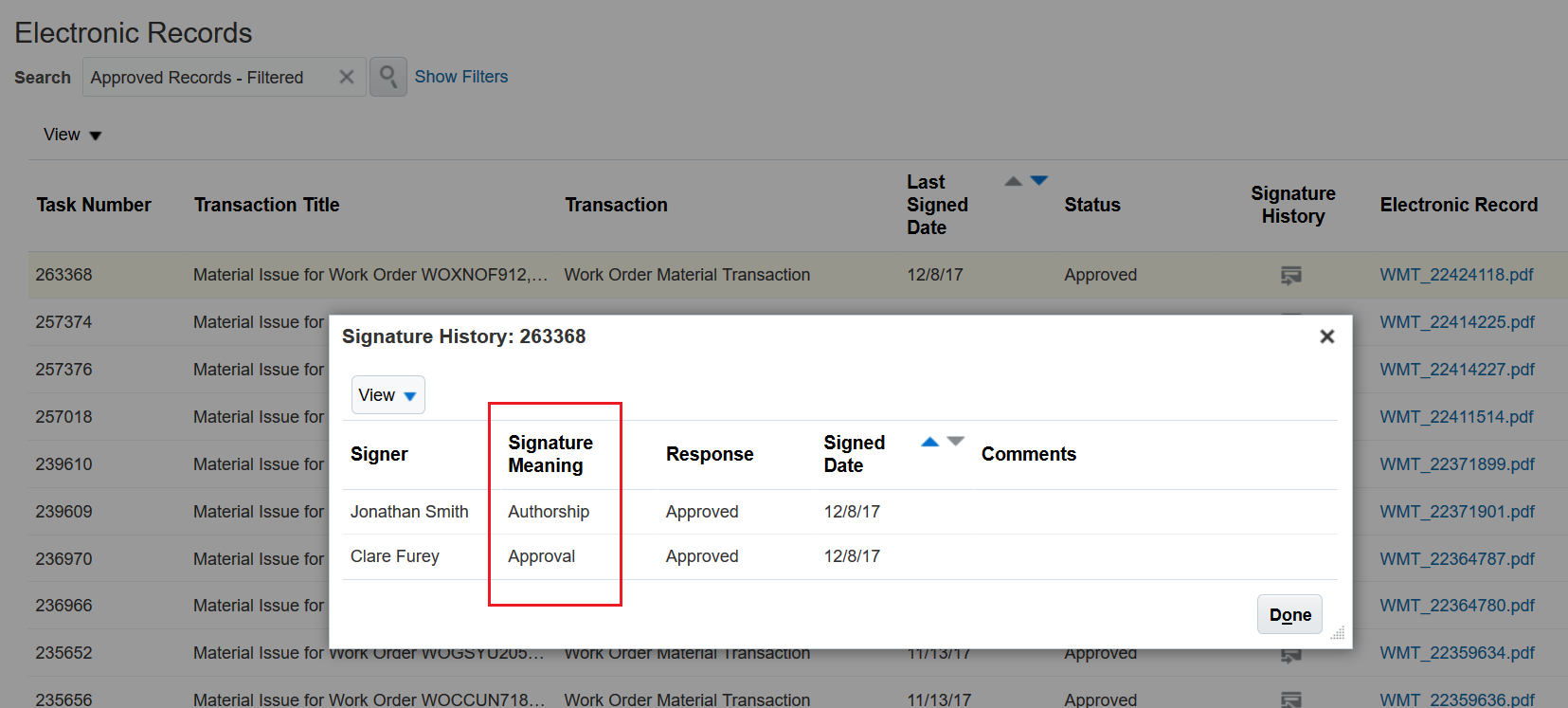

署名に関連する意味を別のフィールドで選択して署名を承認します。使用可能なオプションは、「レビュー」、「承認」、「職責」および「作成」です。以前は、署名に関連する意味がコメントとして取得されていました。
自己承認リージョンに署名内容を選択する新しいフィールドが追加されました。値のデフォルトは「作成」です。必要に応じて、電子レコードを承認する前に別の値を選択できます。
次の図は、インライン電子署名取得時に表示される「電子署名」ページの「開始者の承認」リージョンの「署名内容」フィールドを示しています。
作業オーダー資材トランザクションに対する開始者の承認
署名内容は、通知として受け取る承認タスクでも更新できます。承認タスク・フォームでは、署名内容の値が「承認」にデフォルトで設定されますが、署名者が電子レコードを承認する前に更新できます。
次の図は、承認タスク・フォームの「署名内容」フィールドを示しています。
作業オーダー資材トランザクションに対する承認タスク・フォーム
承認時に署名者が選択した署名内容は電子レコードとともに保存されます。これらは、「電子レコード」ページの署名履歴リージョンに表示できます。署名者および署名内容を検索基準として使用して、電子レコードを検索することもできます。
次の図は電子レコードの署名履歴に保存された署名内容を示しています。
作業オーダー資材トランザクションに対する署名履歴
