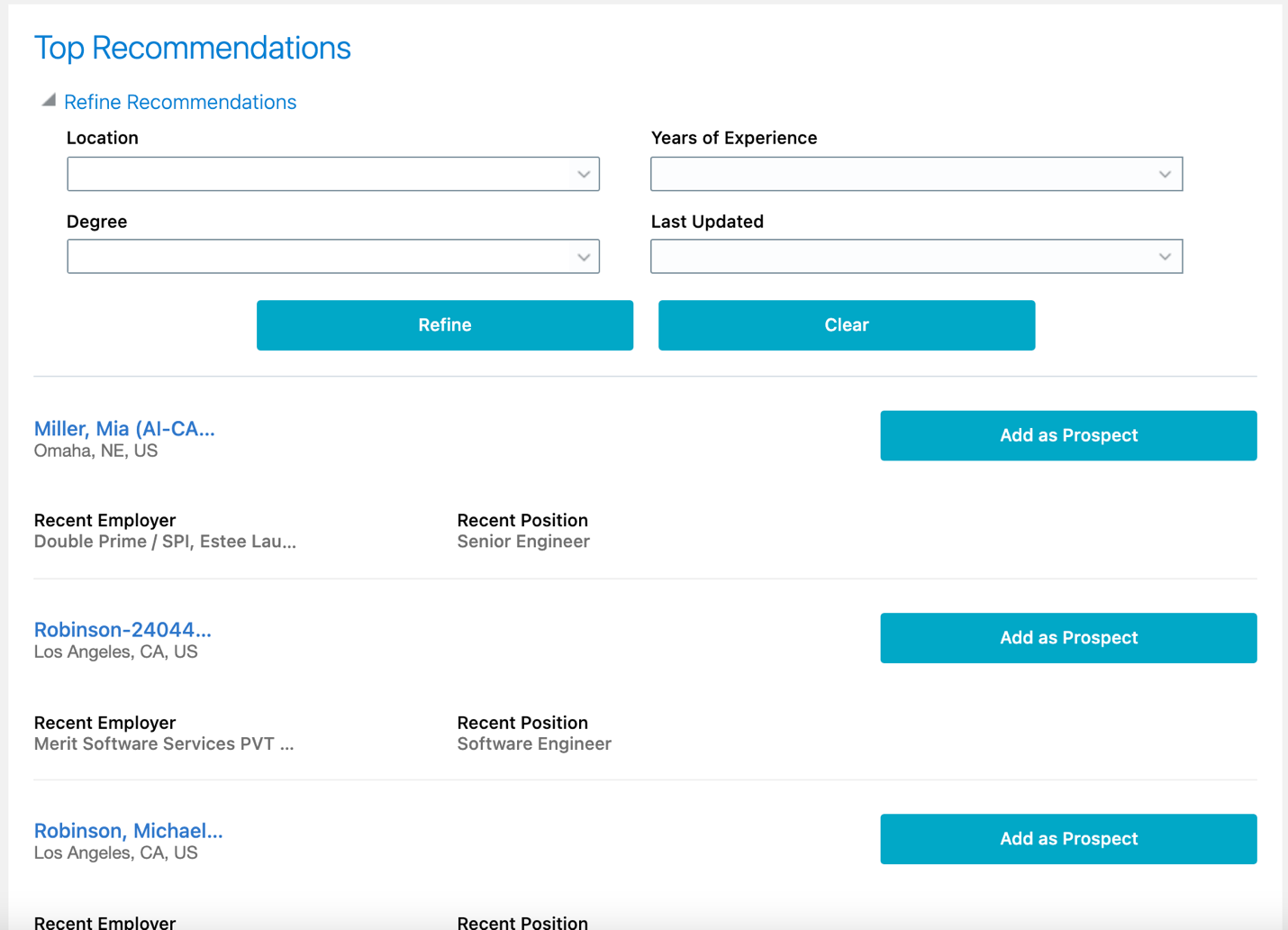

ベスト候補者
採用担当者は、ベスト候補者機能を使用して、オープン・ジョブ求人に対する推奨ベスト候補者を確認できます。
この機能を有効にすると、ジョブ求人に「上位推奨」セクションを表示できます。候補者は推奨順にソートされるため、推奨候補者のリストを絞り込んで、ジョブに応募するよう招待する人をレビューまたは決定できます。 さらに、AIの推奨事項に基づいてジョブ応募をソートできます。
ベスト候補者機能では、人工知能(AI)と機械学習のアルゴリズムを使用して推奨事項を作成します。
ジョブ求人の上位推奨
この機能により、採用担当者の生産性が向上し、候補者選択プロセス全体の時間が短縮され、選択した候補者の品質が向上します。

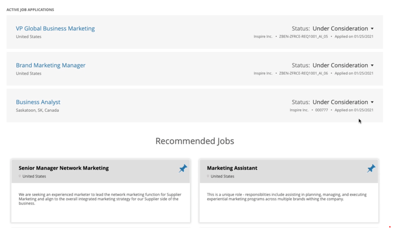

推奨ジョブ
推奨ジョブ機能を使用すると、候補者は自分のプロファイルに基づいてジョブを確認できます。
この機能では、人工知能(AI)と機械学習アルゴリズムを使用します。
候補者プロファイルに基づいた推奨ジョブ
この機能により、候補者は自分のプロファイルに基づいてより適切なジョブを検索し、それらのジョブを速やかに検出できます。

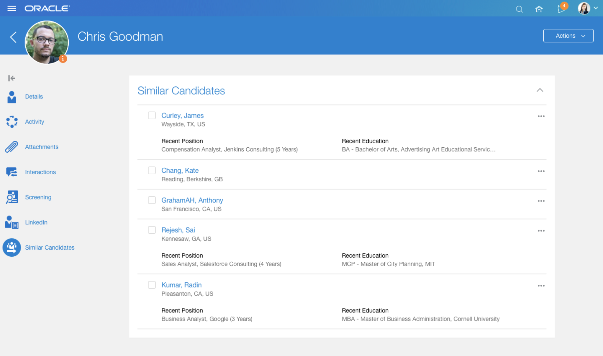

類似候補者
採用担当者は、類似候補者機能を使用して、既存の候補者と類似した特性を持つ候補者を検索できます。この機能は、候補者、見込み候補者および候補者プール・メンバーに使用できます。特定の候補者プロファイルに基づいて、最大30人の類似候補者を表示できます。
類似候補者機能では、人工知能(AI)と機械学習アルゴリズムを使用して類似候補者を提示します。
候補者の類似候補者
有効化のステップ
Oracle Recruiting Cloudで類似候補者機能を有効にするには、次のステップを実行する必要があります。
  1. IRC_AI_INTELLIGENT_MATCHINGというプロファイル・オプションを作成します。
  2. プロファイル・オプションIRC_AI_INTELLIGENT_MATCHINGを有効にします。
  3. 類似候補者機能を有効にします。
  4. スケジュール済プロセス「候補者推奨の採用データの同期化」を実行します。
ステップ1: プロファイル・オプションの作成
IRC_AI_INTELLIGENT_MATCHINGというプロファイル・オプションを作成する必要があります。
  1. 「設定および保守」作業領域で、「プロファイル・オプションの管理」タスクを検索します。
  2. 「プロファイル・オプションの管理」ページで、「作成」アイコンをクリックします。
  3. プロファイル・オプションの作成ページで、次の値を入力してプロファイルを作成します。
    • プロファイル・オプション・コード: IRC_AI_INTELLIGENT_MATCHING
    • プロファイル表示名: インテリジェント・マッチング機能使用可能
    • アプリケーション: 採用
    • モジュール: 採用共通
    • 摘要: 「設定および保守」作業領域でAI機能を有効または無効にします。
    • 開始日: 今日の日付
  4. 「保存してクローズ」をクリックします。
プロファイル・オプションを作成する場合は、サイト・レベルで有効にする必要があります。
  1. 「プロファイル・オプションの管理」ページで、プロファイル・オプション・レベル・セクションに移動します。
  2. プロファイル・オプションをサイト・レベルで有効化および更新可能にするように設定します。
  3. 「保存してクローズ」をクリックします。
ステップ2: プロファイル・オプションの有効化
類似候補者機能が「採用および候補者エクスペリエンス」オファリングで使用可能になるように、プロファイル・オプションIRC_AI_INTELLIGENT_MATCHINGを有効にする必要があります。
  1. 「設定および保守」作業領域で、「管理者プロファイル値の管理」タスクを検索します。
  2. 「管理者プロファイル値の管理」ページで、プロファイル・オプション・コードIRC_AI_INTELLIGENT_MATCHINGを検索します。
  3. 「プロファイル値」セクションで、プロファイル値をYに設定します。
ステップ3: 類似候補者の有効化
これで、採用で類似候補者機能を有効にできます。
  1. 「設定および保守」作業領域で、次の項目に移動します。
    • オファリング: 採用および候補者エクスペリエンス
    • 機能領域: 採用および候補者エクスペリエンス管理
    • タスク: 企業採用および候補者エクスペリエンス情報
  2. 「AI機能統合」セクションで、「類似候補者」オプションを選択します。
ステップ4: スケジュール済プロセスの実行
AI機能が有効な場合は、スケジュール済プロセス「候補者推奨の採用データの同期化」を実行して、Oracle Recruiting CloudからAdaptive Intelligenceアプリにデータをプッシュする必要があります。
  1. 「ナビゲータ」メニューで、「ツール」→「スケジュール済プロセス」に移動します。
  2. 「概要」ページで、「新規プロセスのスケジュール」をクリックします。
  3. 「候補者推奨の採用データの同期化」プロセスを検索します。
  4. 「OK」をクリックします。
  5. 「プロセス詳細」ページで、「拡張オプション」をクリックします。
  6. 次のフィールドを構成します。
    • エンティティ・タイプ:「すべて」を選択するか、フィールドを空白のままにします。初期データまたは増分データの収集では、「すべて」を選択してすべてのエンティティを収集する必要があります。
    • 日付: 自: フィールドを空白のままにしてすべてのデータをプルするか、データ抽出を開始する日付を選択できます。
    • 4時間または6時間ごとに繰返しスケジュールを実行することをお薦めします。テスト環境では、必要に応じてスケジュールできます。「スケジュール」タブをクリックしてスケジュールを設定します。
  7. 「送信」をクリックします。
スケジュール済プロセスが完了すると、匿名化された求人および候補者データがAI Cloudサービスにエクスポートされ、処理されます。AI機能の推奨事項は、データの量に応じて8時間から12時間後に確認できます。
ヒントと考慮事項
類似候補者機能を使用するには、組織が次の基準を満たす必要があります。
  • 採用環境が政府ポッド上にないことが必要です。
  • 採用環境がBreak Glass上にないことが必要です。
最良の結果を得るには、次の基準も満たすことをお薦めします。
  • 高品質の推奨と予測結果からメリットを得るには、少なくとも6か月間の採用環境の稼働が必要です。
  • 採用環境では、操作言語に英語を使用する必要があります。
「類似候補者」機能では、アダプティブ・インテリジェンスの照合アルゴリズムを使用して、次の候補者プロファイル・データに基づいて候補者が推奨されます。
  • 職歴(前職)
    • タイトル
    • 成果
    • 職責
  • 学位(学歴)
    • 学位
    • 専攻
    • 教育レベル
  • スキル
    • 名前
    • 摘要
  • 免許または資格
    • タイトル
    • コメント

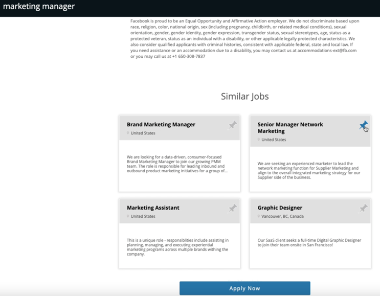

類似ジョブ
採用担当者は、類似ジョブ機能を使用して、特定のジョブ求人に基づいて類似ジョブを推奨できます。
ジョブ求人に基づいた類似ジョブ
この機能を使用すると、候補者は類似ジョブを迅速に見つけて適切なロールに応募できます。

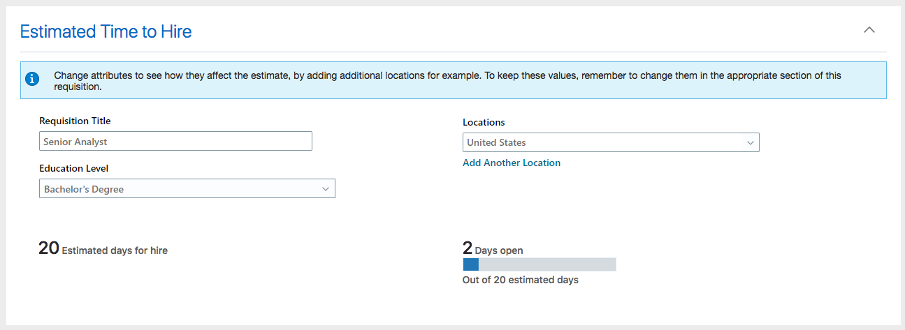

採用までの時間
採用担当者は、「採用までの時間」機能を使用して、ジョブ求人の最初の採用までにかかる時間を見積もれます。「採用までの時間」機能では、人工知能(AI)および機械学習アルゴリズムを使用して、以前の類似ジョブ求人に基づいて最初の採用までの時間を見積もります。
以前のリリースでは、「採用までの見積時間」セクションはジョブ求人の「概要」タブでのみ使用できました。現在では、求人の作成時や下書きの求人の編集時にも使用できるようになったため、求人の詳細を確定する前に採用までの見積時間を確認できます。
ジョブ求人の作成を開始すると、採用までの見積時間が表示されます。求人がオープン・フェーズに達すると、求人がオープンになっている現在までの日数を示す別の番号が表示されるため、現在までの時間と採用までの見積時間を比較できます。求人に対する最初の採用が行われると、現在までのオープン日数は表示されなくなり、最初の採用までにかかった日数で置換されます。
「採用までの見積時間」セクションに表示される次の3つのフィールドの値を変更して、採用までの見積時間に与える影響を確認できます。
  • 求人タイトル
  • 教育レベル
  • 事業所
これらの値を変更しても、実際の求人値には影響しません。 これらの値を維持するには、求人詳細の対応する値を変更する必要があります。
ジョブ求人の「採用までの見積時間」セクション
この機能は、採用担当者および採用管理者が、ジョブ求人の採用に要する時間に基づいて採用プロセスに関する情報に基づいた意思決定を行うのに役立ちます。

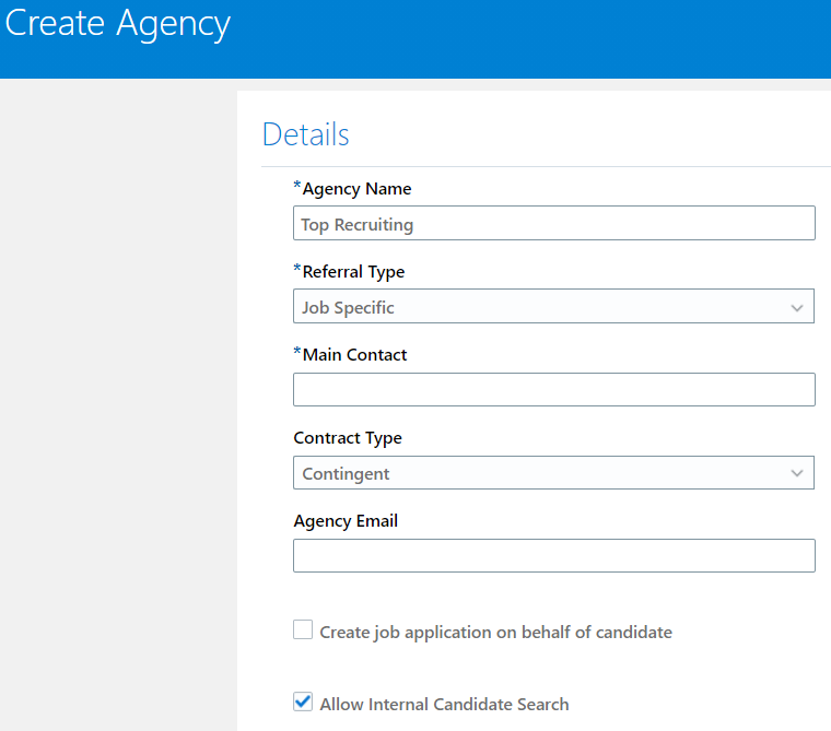

採用エージェンシによる内部候補者管理
管理者はエージェンシを作成する際に、エージェンシが各自のEメール・アドレスを使用してタレント・エリア内の内部候補者を検索し、その内部候補者が独占期間内に存在しない場合はタレント・プールに追加できるようにするオプションを選択できます。
この機能により、エージェンシは外部候補者に加えて内部候補者も管理できます。
有効化のステップ
新しいオプションは、「エージェンシの作成」ページの「内部候補者検索の許可」で使用できます。
  1. 「設定と保守」作業領域で、次の場所に移動します。
    • 機能領域: 候補者のソーシング
    • タスク: 採用エージェンシ
  2. 「エージェンシ」ページで、「追加」をクリックします。
  3. 「エージェンシの作成」ページで、「内部候補者検索の許可」オプションを選択します。
「エージェンシの作成」構成ページ

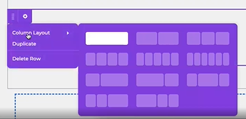

より複雑なキャリア・サイトの作成
キャリア・サイト・エディタに追加された新機能を使用して、より高度なキャリア・サイト・ページを設計できます。複数の行をセクションに簡単に追加し、事前定義された列レイアウトをそれらの行に追加できるようになりました。以前と同じように設計要素を追加できます。
これらの新機能にアクセスするには:
  1. 「キャリア・サイト構成」ページで、キャリア・サイトを見つけて、「編集」をクリックします。
  2. 「ページ」タブをクリックします。
  3. ページにある「設定」アイコンをクリックして、「編集」を選択します。
  4. 左側の「処理」アイコンをクリックして、使用可能なオプションを表示します。
事前定義された列レイアウト

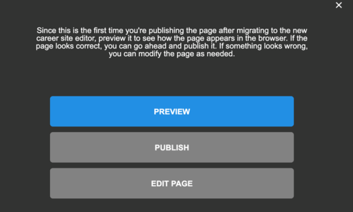

この新しいフレームワークを使用して、既存のレガシー・サイトを編集できます。編集したサイトは新しいフレームワークに変換されるため、新しい機能およびレイアウト・オプションを使用できるようになります。編集しないレガシー・サイトは、新しいフレームワークに変換されません。
新しいフレームワークでサイトを初めて編集すると、ページをプレビューできることを伝えるメッセージが表示されるため、期待どおりに動作し、表示されることを確認できます。
サイト・ページのプレビュー
セクションに行を追加し、事前定義された列レイアウトを選択することで、より複雑なキャリア・サイト・ページを作成します。

候補者セルフサービスでの複数ジョブ応募へのナビゲーションの向上

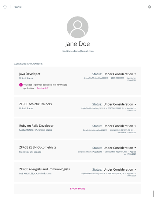

各ジョブ応募リストには、「アクティブ」、「非アクティブ」、「下書き」の最大5つの応募が表示されます。候補者の注意が必要なアクティブな応募がある場合は、最初にリストされ、そのすべてが表示されます。
いずれかのステータスの応募が5つ以上ある場合は、アクティブな「詳細の表示」ボタンが表示されるため、候補者は別の5つの応募を確認できます。
「詳細の表示」ボタンが表示されたジョブ応募リスト
この機能により、外部候補者のユーザー・エクスペリエンスが向上します

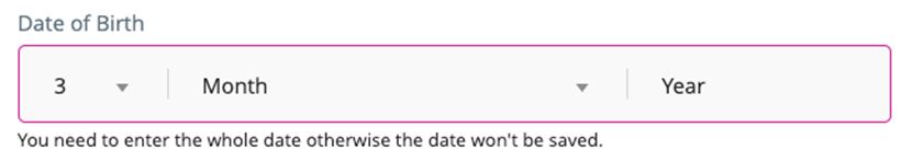

応募フローでの日付の検証

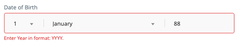

候補者が応募を作成しているときに、入力する日付が適切な書式であるかどうかを示す、より具体的なメッセージが表示されるようになりました。
年の入力フィールドでは、入力した値が不適切な書式の場合はエラーメッセージが表示され、入力に必要な書式が示されます。
不適切な日付書式に関するエラー・メッセージ
すべての日付セレクタについて、日付は完全な場合のみジョブ応募に保存されることを候補者に伝えるガイダンス・メッセージが表示されます。
日付を適切な書式で入力するようユーザーに求める情報メッセージ
日付コンポーネントの検証メッセージを強化することで、ジョブ応募に入力する候補者により優れたガイダンスが提供されます。
有効化のステップ
この機能を有効にするために必要な手順はありません。

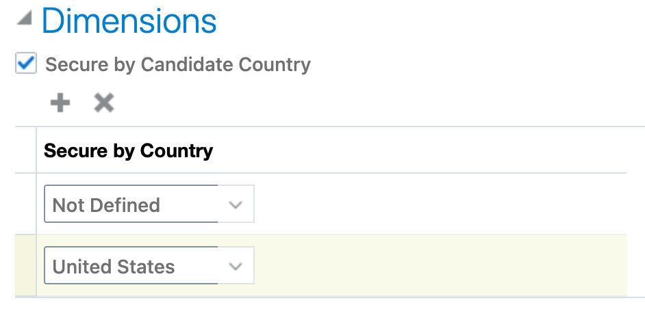

国、採用タイプおよびPersonタイプなどのセキュリティ・ディメンションを定義する際に、新しいオプション「未定義」を使用できます。候補者に国が定義されていない場合、「未定義」オプションを追加すると、候補者検索結果の表示にその候補者が含まれます。たとえば、「国」ディメンションの一部として「アメリカ」および「未定義」が「国」に設定されている場合は、自国が「アメリカ」のすべての候補者、および国が定義されていない候補者が検索結果に表示されます。
「未定義」オプション

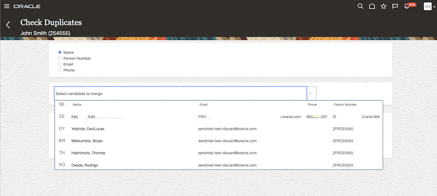

個人検索およびマージ・プロセスの簡素化
「重複のチェック」ページの検索ボックスの機能がより簡素になりました。ラベルは「マージする候補者の選択」として表示され、追加の検索オプションを使用できます。
検索ボックスに検索文字列を入力してドロップダウン・リストから「マージ」処理を直接実行するかわりに、「重複のチェック」ページで重複を検索および削除する方法は次のとおりです。
  1. 次のいずれかの検索オプションを選択します。
  • 名前
  • 個人番号
  • Eメール
  • 電話番号
  1. 検索ボックスに、選択した検索オプションに対応する値を入力します。たとえば、候補者のEメール・アドレスで検索するには、「Eメール」を選択し、検索ボックスにEメール・アドレスを入力します。一致する候補者情報がドロップダウン・リストに表示されます。
重複する候補者の検索

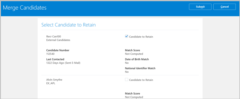

  1. ドロップダウン・リストから候補者を選択します。これによって、マージ前分析ページが表示されます。
  2. 候補者の詳細を確認し、「続行」をクリックして「保持する候補者の選択」ページに移動します。
保持する候補者の選択
  1. このページでは、重複候補者のうち、どの候補者を削除し、どの候補者を保持するかを決定できます。たとえば、前従業員や前派遣就業者など、候補者に組織との以前の雇用関係がない場合は、その候補者を削除できます。
この機能により、候補者の重複検索およびマージ・プロセスがより簡素かつ直観的になります。

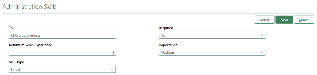

ジョブ求人へのスキルの追加

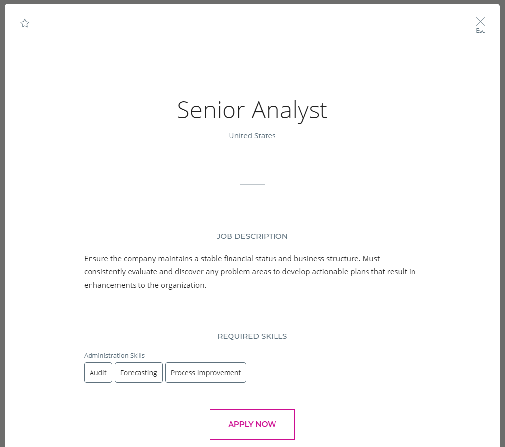

採用担当者はジョブ求人を作成するときに、新しい「スキル」セクションを使用して、求人にスキルを追加できます。 「スキル」セクションは、すべての求人タイプ(標準およびパイプラインのジョブ求人)に使用できます。
「スキル」セクションの値は、ジョブ求人の作成方法に応じてデフォルト設定される場合があります。
  • テンプレート: テンプレートを使用してジョブ求人を作成すると、スキルはスタンドアロンのジョブ求人テンプレートで定義できないため、スキル値はデフォルト設定されません。
  • ポジションまたはジョブ: ジョブまたはポジションに基づいてジョブ求人を作成すると、管理者が新規プロファイル・オプションを有効にしている場合は、このジョブまたはポジションに関連付けられたプロファイルからスキル値がデフォルト設定されます。ポジションから作成されたときにポジションからデフォルト設定されるその他の情報と同様に、ポジションにプロファイルが添付されていない場合は、このポジションに関連付けられたジョブに添付されたプロファイルからスキル値がデフォルト設定されます。
  • 既存の求人: 既存の求人に基づいてジョブ求人を作成すると、ソース求人のスキル値が新しい求人にデフォルト設定されます。
  • 空白の求人: 空白の求人を使用してジョブ求人を作成すると、その求人にはスキル値がデフォルト設定されません。
求人リストでジョブ求人を検索するときに、ジョブ求人の「スキル」セクションに含まれているスキル名を使用して検索できるようになりました。
ジョブ求人の「スキル」セクション
ジョブ求人に追加したスキルは、キャリア・サイトで求人の詳細を表示するときに外部候補者に表示されます。現在、求人詳細を表示する内部候補者およびエージェントには表示されません。
候補者は、ジョブ求人の「スキル」セクションに含まれているスキル名を使用してジョブを検索できます。
追加のスキル属性値が求人に取得されると、そのスキル名のみが求人詳細を表示する候補者に表示されます。その他の属性は候補者に表示されません。

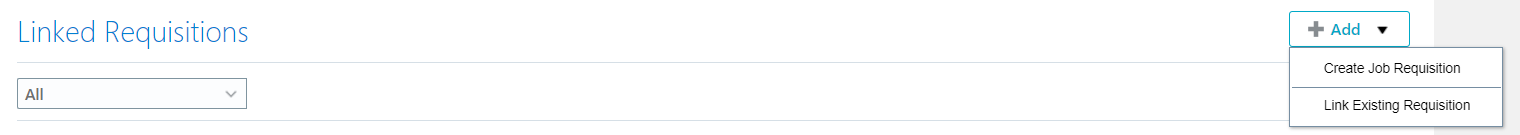

パイプライン求人を表示すると、既存の求人をパイプライン求人にリンクできます。「リンク済求人」セクションの「追加」メニューには、「既存の求人のリンク」という新しい処理が表示されます。この処理を使用すると、1つ以上の標準求人を選択できます。
「既存の求人のリンク」処理

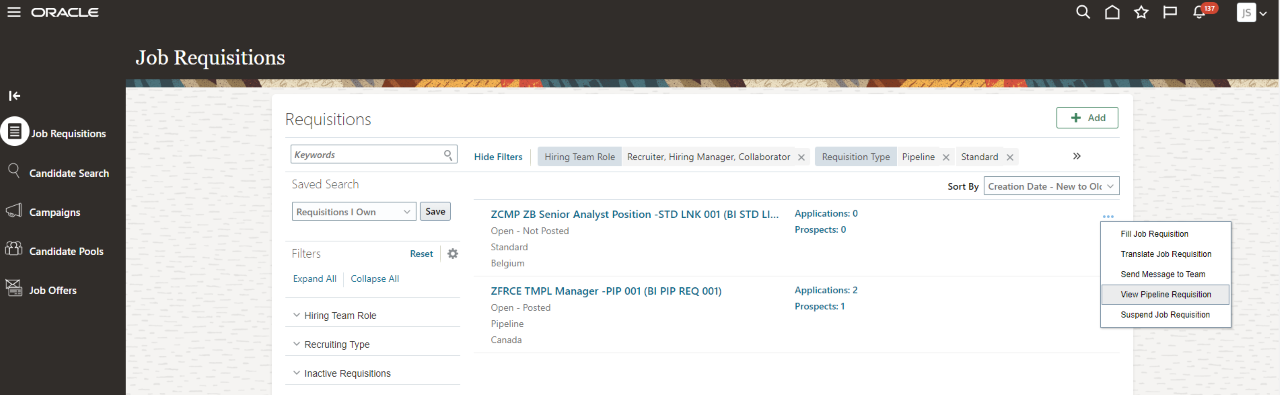

リンクされた求人が下書きの場合でも、標準求人がリンクされているパイプライン求人を表示できます。求人リストで、「パイプライン求人の表示」という新しい処理を使用できます。この処理はすべてのリンク済求人で使用できますが、これは求人のリンク先の求人を知る唯一の方法であるため、特に下書きの求人に役立ちます。
この処理は次の場合に使用できます。
  • 現在の求人はリンク済求人で、かつ
  • ユーザーにパイプライン求人へのアクセス権があります。
「パイプライン求人の表示」処理
この機能を使用すると、採用マネージャは採用求人を通常どおり作成でき、採用担当者は後でそれらの採用求人をパイプライン求人にリンクできます。

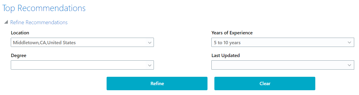

ジョブ求人のベスト候補者の絞込み
事業所、経験年数、学位および最終更新基準に基づいて、ジョブ求人のベスト候補者のリストを絞り込むことができるようになりました。
  1. ジョブ求人をオープンします。
  2. 「上位推奨」セクションで、「推奨の調整」をクリックします。
  3. 基準を選択します。
  4. 「調整」をクリックします。
ジョブ求人の上位推奨
この機能を使用すると、ニーズに最も適した候補者を確認できます。
有効化のステップ
ヒントと考慮事項
この拡張機能を表示するには、ベスト候補者機能を有効化しておく必要があります。

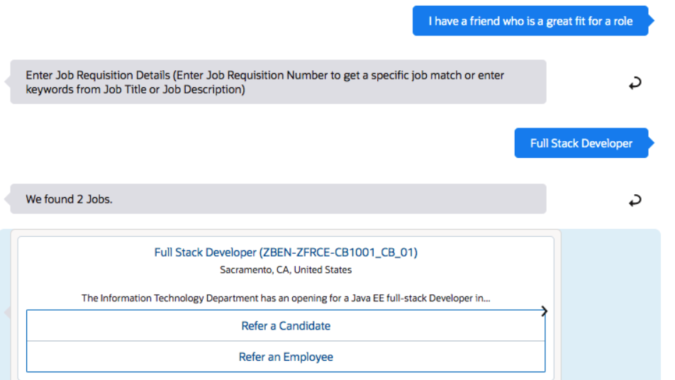

Oracle Digital Assistant内の候補者エクスペリエンス・スキルを使用して、従業員が候補者を紹介できるようにします。
従業員は、特定のジョブ求人について他の従業員を紹介できます。 従業員はキーワードを入力して求人を検索します。求人が表示された場合は、「従業員の紹介」ボタンを使用して従業員紹介を作成できます。
Oracle Digital Assistantを使用した従業員の紹介
従業員は自分の友人やネットワークを適切なジョブ求人に簡単に紹介できます。
