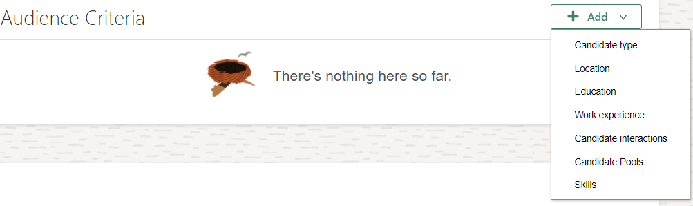

スキルを使用した採用キャンペーン対象者の定義

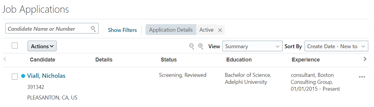

ジョブ応募グリッド・ビュー

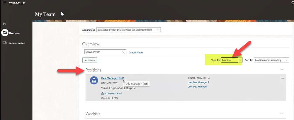

「ワークフォース配置」オファリングにある「ユーザーおよびセキュリティ」機能領域では、「ポジション・セキュリティ・プロファイルの管理」タスクのエクスポート/インポート機能も拡張されています。既存のポジション・セキュリティ・プロファイル・オブジェクトに対して階層コンテンツ選択属性を追加できるようになりました。出力結果のCSVファイルに新しいPosHierarchyContent列が追加されています。また、HCMデータ・ローダー(HDL)によるポジション・セキュリティ・プロファイルのサポートも強化されました。「ビジネス・オブジェクトの表示」の「データ交換」領域で、階層コンテンツ選択(HierarchyContent)属性を「ポジション・セキュリティ・プロファイル」ビジネス・オブジェクトに追加できるようになりました。さらに、既存の属性PositionHierarchyTreeStructureに摘要が追加されました。

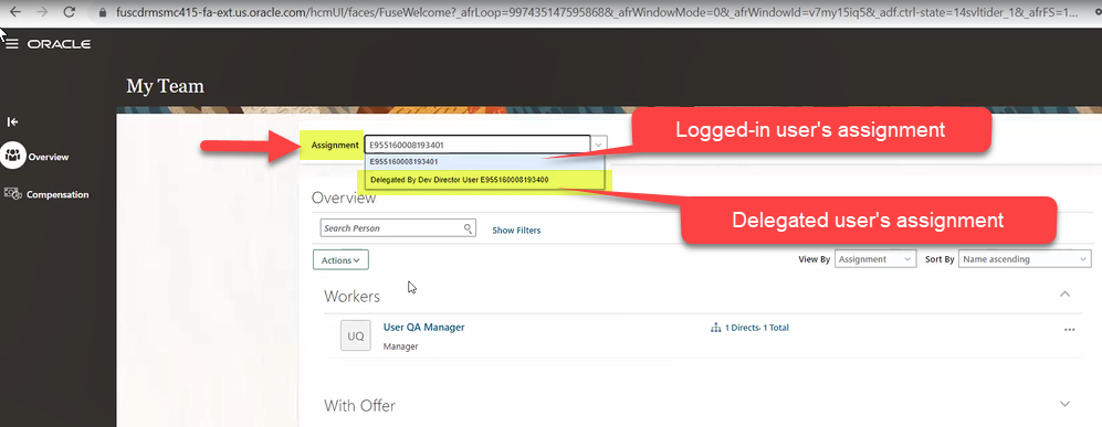

設定を完了した後、プロキシ・ユーザーがアサイメント・スイッチャを利用して、必要なポジションを表示する必要がある場合があります。デフォルトでは、「自分のチーム」にプロキシ自身のアサイメントが表示されますが、追加ポジションにアクセスするために委任者のアサイメントを選択できます。次に、「自分のチーム」のスクリーンショットを示します。
自分のチーム
次のスクリーンショットに示すように、委任されたアサイメントにアサイメント・スイッチャを変更し、「表示別」を「ポジション」にします。
ポジション別表示
「ポジション」処理メニューの省略記号(...)の下に、委任されたポジションから継承された、委任済ポジションに関連する新しいデータ・アクセスに起因する処理がユーザーに表示される場合があります。

  2. データ・ロールおよびセキュリティ・プロファイルを使用して、ポジション・セキュリティ・プロファイルを、委任が許可されたロールに関連付けます。
ヒントと考慮事項
  • ポジション階層別に保護する場合に、ポジション・セキュリティ・プロファイルの「最上位ポジションの選択」に「ポジションの選択」が指定されている場合は、静的リストになるため、ユーザーのコンテキスト内ではなくなります。ユーザー・コンテキストが関係しないため、階層コンテンツはこのオプションには適用されず、選択もできません。「最上位ポジションの選択」がサインイン・ユーザーのコンテキスト内である場合は、「階層コンテンツ」が有効になるため、ユーザーに関連する残りのオプションが適用されます。
  • 「データ・ロールおよびセキュリティ・プロファイル」ページで委任が許可されたロールに対してこの機能を有効にすると、同期されていない場合は、ポジション・セキュリティ・プロファイルの階層コンテンツ選択の同期を強制する確認メッセージが表示されます。ポジション・セキュリティ・プロファイルが、委任が許可されたなロールと一致していることを確認する必要があります。
  • 個人セキュリティ・プロファイルの実装と同様に、同じポジション・セキュリティ・プロファイルを複数の抽象ロールまたはデータ・ロールでは使用できません。そうしようとすると、検証エラー・メッセージが表示されます。
  • ポジション・セキュリティ・プロファイルが職責範囲(AOR)によって保護されている場合、この機能の影響はありません。職責範囲によって保護される個人セキュリティ・プロファイルの場合と同様に、AORをプロキシ・ユーザーに直接割り当てて、そのようなポジションへの直接アクセス権を付与する必要があります。
  • テストに自動ソフトウェアを使用している場合は、論理的な依存関係のために、「ポジション・セキュリティ・プロファイル」の「ポジション階層」セクションのフィールドが再配置されていることに注意してください。さらに、このプロファイル・オプションを有効にすると、ポジション・セキュリティ・プロファイルの「ポジション階層」セクションに階層コンテンツの新しいフィールドが表示されます。
  • また、既存の個人セキュリティ・プロファイル・メッセージPER-1531594およびPER-1531817も改善し、ロールの委任が許可される(つまり、「委任許可」チェック・ボックスが有効になっている)ときに発生したことが明確に表示されるようになりました。

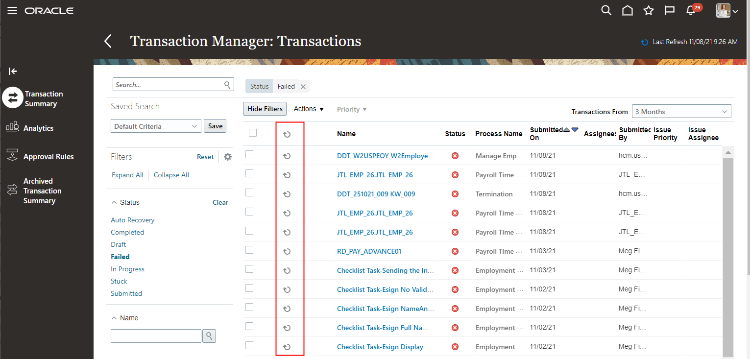

承認トランザクションのステータスをすぐにリフレッシュできるようになりました。更新済ステータスを表示するために、「トランザクション管理者コンソール・トランザクション・ステータスのリフレッシュ」バッチ・プロセスが完了するまで待つ必要がなくなりました。
トランザクション・マネージャの「トランザクション要約」タブで、各行のリフレッシュ・アイコンをクリックして個々のトランザクションのステータスをリフレッシュするか、ヘッダー行のアイコンをクリックして、ページに表示されるすべてのトランザクションをリフレッシュします。
この図は、「トランザクション要約」タブを示しています。リフレッシュ・アイコン列は、承認トランザクションをリストする表の一部です。
「トランザクション要約」タブのリフレッシュ・アイコン
リフレッシュ・アイコンをクリックすると、次の3つの列がリフレッシュされます。
  • ステータス
  • 割当先
  • 問題の割当先
承認トランザクションの現在のステータスを表示し、即座に処理を実行します。

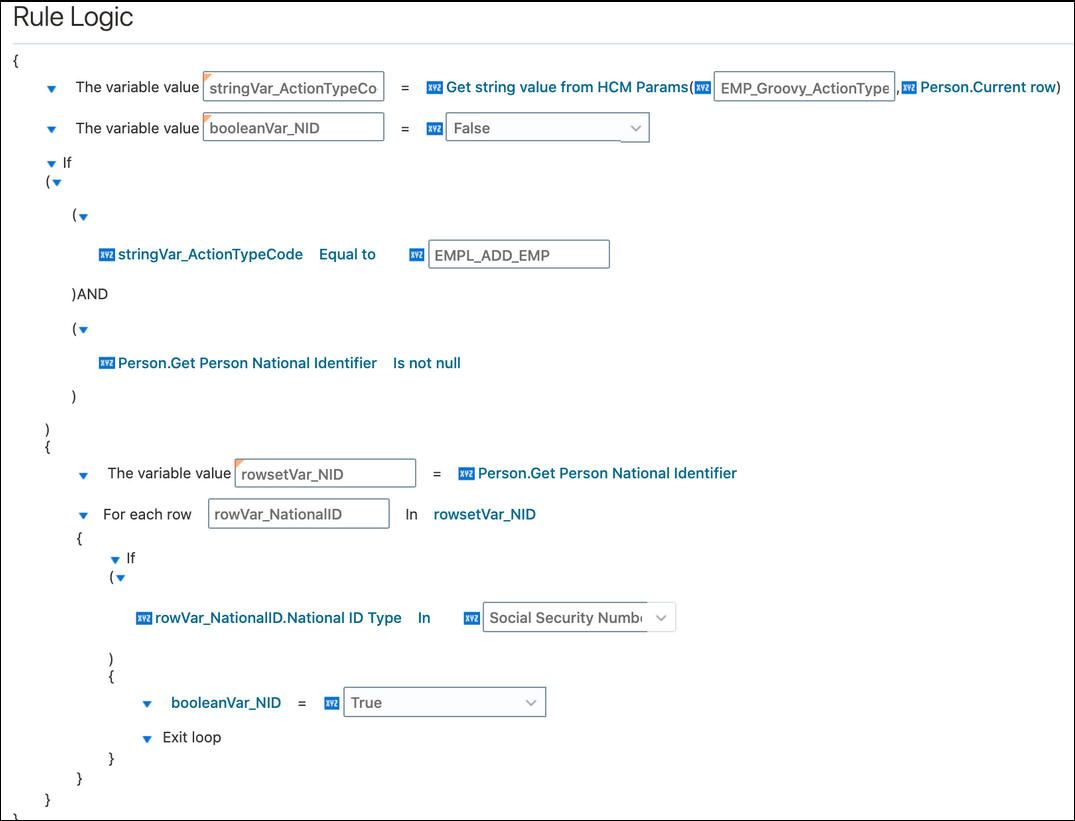

HCMエクスペリエンス設計スタジオの「オートコンプリートのルール」の拡張機能
HCMエクスペリエンス設計スタジオのオートコンプリート・ルールで新しいルールを作成するユーザー・エクスペリエンスが拡張され、機能が追加されています。

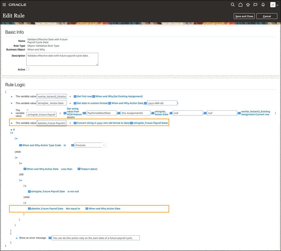

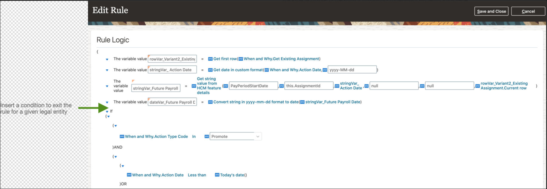

yyyy-mm-dd形式の文字列を日付グローバル関数に変換
yyyy-mm-dd形式の文字列を日付グローバル関数に変換できるようになりました。この新しいグローバル関数は、給与サイクル日に基づいてルールを作成する必要がある場合に役立ちます。給与サイクル日は、「HCM機能詳細から文字列値を取得」グローバル関数により文字列形式で返されます。このグローバル機能を使用して、給与サイクルを日付に変換すると、給与サイクル日をその他の日付と比較するのに便利です。
文字列に必要な形式はyyyy-mm-ddで、それ以外の場合はNULL値が返されます。
ルールの実行パフォーマンスを向上させる新しいオプション
3つの新しいオプションを使用して、ルールの実行パフォーマンスを向上させることができます。
  • 条件ブロックの終了ルール
要件が変化するにつれて、特定の条件に対して実行する既存のルールの一部を除外する必要が生じる場合があります。
たとえば、次に示すように、既存のルールの検証からフランスの法的エンティティを除外する必要があるとします。
その場合、ルール全体を更新するかわりに、フランス法的エンティティのルールのみを終了する条件を挿入できます。

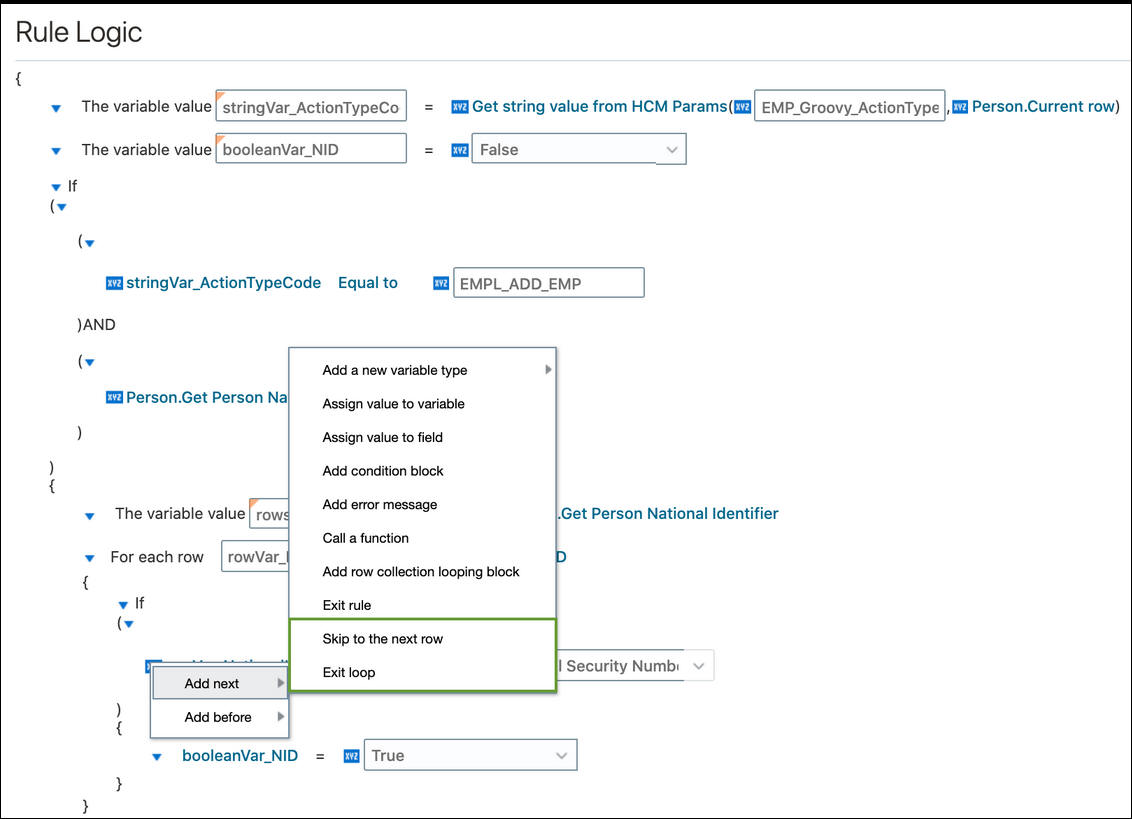

  • ループの終了および行コレクション・ループ・ブロック内の次の行へのスキップ
行コレクションでループするときに、次のことができるようになりました。
  • 探している行が見つかったらループを終了する
  • 現在の行が、探している行ではない場合に、次の行にスキップする
この2つのオプションは、条件ブロックの行コレクション・ループ・ブロック内で使用できます。
ループの終了または次へのスキップはブロックの最後の式です。
  • デフォルト値を設定することにより、ユーザー・エクスペリエンスを改善し、トランザクションに費やす時間を短縮します
  • ユーザーが入力した値を検証し、正確で一貫性のあるデータを確保します
  • 新しいリリースに頼らなくても、HRコンプライアンスにあわせて組織が迅速に調整できます

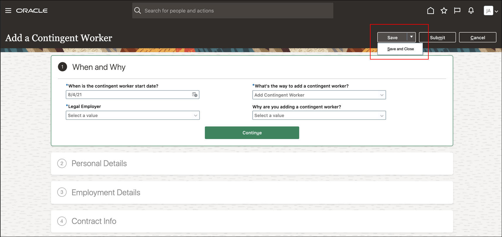

ツールバーの「保存」および「保存してクローズ」処理のパーソナライズ
ユーザーがトランザクションをいつでも保存できるようにすることで、ユーザー・エクスペリエンスを強化します。たとえば、ユーザーが新規契約者を追加し、すでに必須情報の半分を指定しているとします。別のタスクに切り替える必要がある場合、作業を保存し、後で中断した場所から再開できます。デフォルトでは2つのボタンは非表示になっています。
この機能は、より多くの処理に拡大されています。
リリース 処理
リリース
処理

この機能を使用すると、次のことができます。
  • 特定のプロセスの必須フィールドの入力を強制することで、正確で一貫したデータを確保します。
  • HCM Cloudのパーソナライズを単純化することにより、ユーザー・エクスペリエンスを改善し、ソリューションの設定にかかる時間を削減します
  • ユーザーが任意の時点で作業を保存し、後で中断した場所から再開できるようにすることで、トランザクションとプロセスを合理化します。

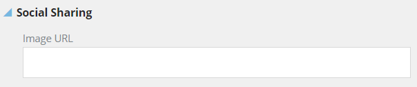

有効化のステップ
キャリア・サイトを構成する際に、キャリア・サイト・ページがソーシャル・メディアで共有されるときに使用する画像を定義できます。新しい「ソーシャル・シェア」セクションは、「一般」タブで使用できます。画像のURLをオープン・グラフ画像として追加できます。画像を追加しないと、サイト・ロゴが使用されます。
ソーシャル・メディア・サイトでジョブ・リンクを共有するときのエクスペリエンスを最適化するために、ロゴの縦横比を1.9:1にしてください。
「ソーシャル・シェア」セクションの「イメージURL」フィールド

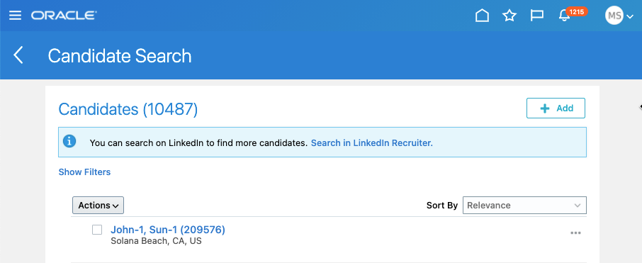

LinkedIn埋込み検索

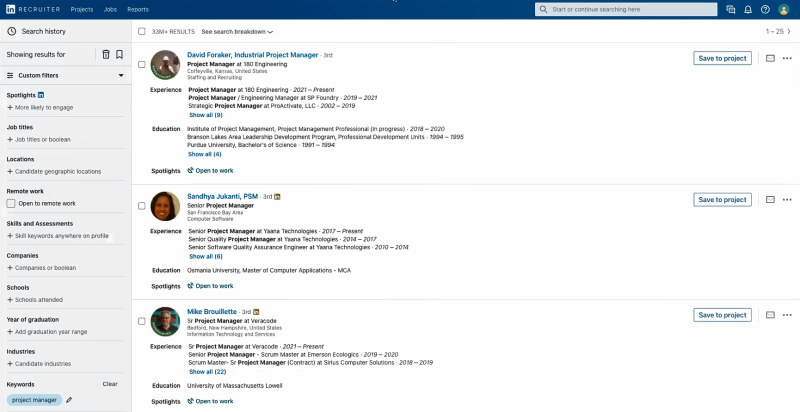

「候補者検索」ページに埋め込まれているLinkedInの検索機能を使用して、より多くの候補者を検索できるようになりました。これにより、Oracle Recruiting Cloud内からLinkedInプロファイルを検索および参照できる、統一されたエクスペリエンスが実現されます。
「候補者検索」ページで候補者を検索すると、結果ページに「LinkedIn Recruiterで検索します。」リンクが表示されます。このリンクをクリックすると、LinkedInの検索ページに移動し、LinkedInのプロファイルを検索して参照できます。「候補者検索」ページで一連のキーワードを使用して検索した場合は、LinkedIn検索リンクをクリックすると、同じキーワード・セットに基づいて候補者の検索結果が表示されます。
ノート: LinkedIn検索リンクをクリックすると、以前にログインしていない場合は採用担当者のログイン・ページに移動します。LinkedIn検索ページを表示するには、資格証明を入力して、契約タイプを選択する必要があります。
LinkedIn埋込み検索
LinkedIn検索結果
この機能を使用して、LinkedInのメンバー・ベースにすぐにアクセスできるようになりました。

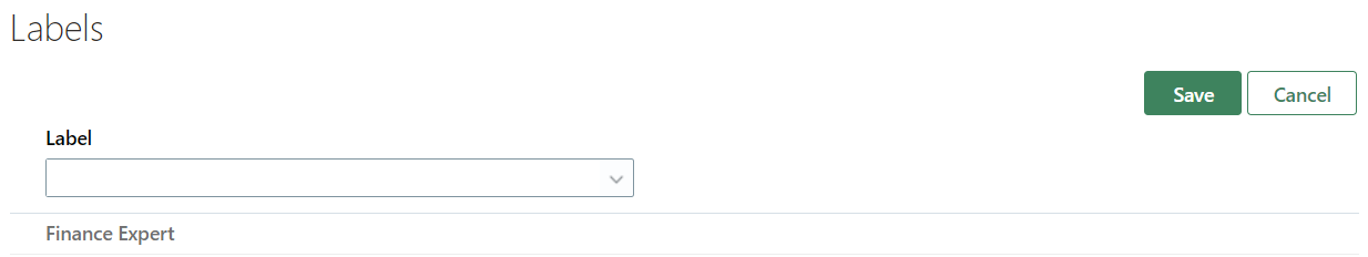

事前定義済ラベルを使用した候補者のタグ付け
管理者が定義したラベルを使用して候補にタグ付けできます。たとえば、候補者を財務専門家としてタグ付けできます。
「ラベル」という新しいセクションを、候補者プロファイルと見込みレコード、プール・メンバーで使用できます。
候補者プロファイルのラベル・セクション
この機能を使用すると、採用担当者および採用マネージャが候補者のラベルにタグ付けしてレビューできます。
キャンペーン・マネージャが、スキルを使用してキャンペーンの対象者を定義できるようになりました。
「対象者基準」で使用可能な「追加」メニューに、対象者の定義に使用できる「スキル」オプションが表示されるようになりました。
キャンペーン対象者を定義するためのスキル・オプション
特定のスキルを持つ候補者にキャンペーンのターゲットを設定できます。これにより、専門に焦点を当てたコンテンツとジョブをキャンペーンに設定できます。
有効化のステップ
この機能を有効にするために必要な手順はありません。

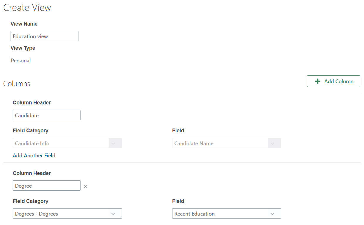

ジョブ応募グリッド・ビュー
ジョブ応募グリッド・ビュー機能を有効にすると、ジョブ応募リストのデータが列レイアウトで表示されます。ジョブ応募リストの最も重要な情報がビューに表示され、ジョブ応募をレビューおよび比較するのに役立ちます。
ジョブ応募リストに移動すると、「要約」グリッド・ビューが表示されます。これはすべてのユーザーのデフォルト・ビューです。ズーム・インおよびズーム・アウトまたは水平にスクロールすれば、追加の列を表示できます。
ジョブ応募リストの要約ビュー
候補者ジョブ応募リストのパーソナライズ権限が割り当てられている場合は、「表示」メニューで使用可能な「ビューの管理」ページにアクセスし、独自の個人ビューを作成して、関心のある列およびフィールドを表示できます。これは、ジョブ応募をレビューおよび比較する場合に便利です。ビューを編集、削除およびコピーすることもできます。ジョブ応募リストにアクセスするときに、どのビューをデフォルト・ビューにするかを定義することもできます。デフォルトの「要約」ビューは編集または削除できません。
パーソナライズされたジョブ応募グリッド・ビューの作成

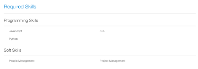

ジョブ求人のスキル使用の改善
更新21Dでは、ジョブ求人に追加されたスキルは外部候補者にのみ表示されていました。この更新では、スキルがジョブ求人に追加されると、内部候補者が社内キャリア・サイトでジョブの詳細を表示する際にスキルを参照できるようになりました。採用エージェントも、自分のエージェンシ・ポータルでジョブ詳細を表示するときにスキルを表示できます。
内部ジョブのスキル
内部候補者がジョブを検索する場合は、ジョブ求人の「スキル」セクションに含まれているスキル名を使用して検索できます。採用エージェントはこの機能を使用できません。
追加のスキル属性値が求人で取得されると、求人詳細を表示する候補者および採用エージェントには、そのスキル名のみが表示されます。その他の属性は表示されません。
また、管理者は、「スキル」セクションに表示するフィールドを構成できます。
この機能を使用すると、外部と内部の両方の候補者、および採用エージェントにもスキルが表示されます。また、「スキル」セクションに表示するフィールドを管理できるようにもなりました。

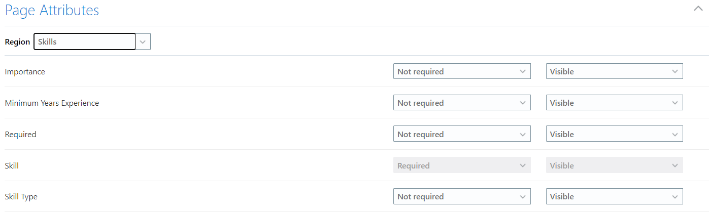

トランザクション設計スタジオを使用して、ジョブ求人の「スキル」セクションに表示されるフィールドを構成できます。フィールドを表示するかどうか、および必須かどうかを定義できます。デフォルトでは、すべてのフィールドが表示され、必須ではありません。「スキル」属性(スキル名)の構成のみが常に表示されて必須になり、変更できません。
ジョブ求人の「スキル」セクションはデフォルトでは非表示になっており、必須ではありません。「スキル」セクションを表示してその属性を構成するには、次の処理を使用して、トランザクション設計スタジオでルールを作成する必要があります。
  • 採用 - ジョブ求人の作成
  • 採用 - ジョブ求人の表示および編集
  1. 「設定および処理」メニュー→「ページの編集」→「サンドボックスのアクティブ化」の「サイト」レイヤーでサンドボックスおよびページの編集をアクティブ化します。
  2. ホーム・ページで、「自分のクライアント・グループ」→「クイック処理」→「HCMエクスペリエンス設計スタジオ」をクリックします。
  3. 「トランザクション設計スタジオ」タブをクリックします。
  4. 「採用 - ジョブ求人の作成」または「採用 - ジョブ求人の表示および編集」を選択します。
  5. 「追加」をクリックし、「スキル」セクションを表示するルールを作成します。
  6. 「基本詳細」セクションで、ルールの名前と説明を入力します。ロール名、採用タイプおよび国を選択することもできます。
  7. 「リージョンの表示または非表示」セクションで、「スキル」を「表示」に設定します。セクションを必須に設定することもできます。
  8. 「ページ属性」セクションで、「スキル」領域を選択します。
  9. 表示するフィールドと必須フィールドを構成します。
  10. 「保存してクローズ」をクリックします。
トランザクション設計スタジオのスキル属性
ノート: 1つのフィールドが複数の「スキル」コンテンツ・セクションに含まれている場合、1つの設定によって、すべての「スキル」コンテンツ・セクションのそのフィールドの表示および必須を管理できます。

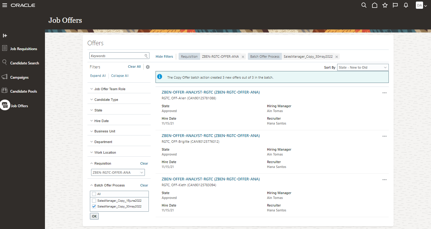

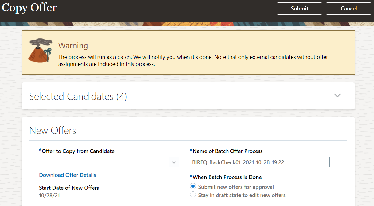

外部ジョブ・オファーのコピー
別の外部候補者用にすでに作成済のオファーをコピーして、求人の外部候補者用の1つ以上のジョブ・オファーを迅速に作成できるようになりました。
新しい「ジョブ・オファーのコピー」権限がある場合、任意のジョブ求人に移動し、まだジョブ・オファーがない1人または複数の外部候補者を選択して、新しい「オファーのコピー」処理を選択します。
ノート: 選択できるPersonタイプは、新規採用および再雇用を含む外部候補者のみです。通常、現在の従業員および現在の派遣就業者には、より個人的なジョブ・オファーが必要であるため、以前の外部候補者のオファーからコピーされたオファーをこれらの内部就業者が受け取るようには選択できません。これらの現在の従業員または派遣就業者を選択しても、選択したオファーのコピーを受け取る対象者のリストから除外されます。
「オファーのコピー」処理
「オファーのコピー」ページで、任意の状態のジョブ・オファーがある、この求人の外部候補者を選択します。そのオファーのすべてのコンテンツと添付がコピーされて、選択した他の候補者の新規ジョブ・オファーが作成されます。アクティブな値が含まれているため、最新のオファーを選択することをお薦めします。この求人の古いオファーは選択できなくなっているか、現在の値が設定されていない場合はコピーに失敗します。
必要に応じて、すべての新規オファーに対して、元のオファーの開始日と異なる予定開始日を選択できます。これ以外の新しいオファーのフィールドには、元のオファーのフィールドと同じ値が設定されます。
ここで各バッチ・オファー・プロセスの名前を設定することも、求人番号と現在の日時を含むデフォルトの名前を指定することもできます。この名前は、「採用」領域の「ジョブ・オファー」リストで、新しくコピーされたすべてのオファーを追跡するのに役立ちます。
「オファーのコピー」処理を送信する前に、正常に下書きが作成されたすべての新規オファーに対して、次に何を実行するかを決定できます。
  • 承認のために新規オファーを送信: このデフォルト・オプションを選択すると、新規作成されたすべてのオファーが承認サイクルに直接送信されます。開始したフェーズおよび状態から「オファー - 承認待ち」ステータスに移動します。このオプションは、新規作成したオファーを承認者に送信する前に、各オファーを編集する必要がない場合に、クリック数を減らすのに役立ちます。
  • 新規オファーを編集するために下書き状態に留まる: このオプションを選択した場合は、新しく作成されたすべてのオファーが、各オファーに変更が必要な場合に備えて編集可能のままになります。開始したフェーズおよび状態から「オファー - 下書き」ステータスに移動します。これは、各候補者に調整が必要になることがわかっている場合に、元のオファーを開始点として使用する場合に便利です。
「オファーのコピー」ページ
「オファーのコピー」処理を送信すると、警告またはエラーが発生しないかぎり、選択したすべての外部候補者に新規ジョブ・オファーが作成されます。たとえば、候補者に関する特定の情報を含めるように元のオファー・レターが調整された場合、コピーされた後に各新規候補者のオファー・レターを更新するようにという警告が表示されてから、コピーが作成されます。または、元のオファーの採用担当者または採用マネージャがすでに退職した場合は、コピーを続行できないため、別の候補者のオファーを選択してコピーするように求めるエラーが表示されます。また、元のオファーに給与額やオファー・レターがない場合、または選択したすべての候補者の採用に十分な空席が求人に残っていない場合(かつ空席数を無視したジョブ・オファーの連絡権限がない場合)も、エラーが発生してコピー・プロセスが開始されません。
バッチ・プロセスが終了するとすぐに通知が届きます。通知には、正常にコピーされたオファーの数、および失敗、スキップまたは取り消された数が示されます。
失敗した場合、選択したすべての候補者に、一部作成済のオファーが存在する場合が多いですが、各候補者のオファーの「エラー」セクションで、どの領域のフィールドをコピーできなかったかを確認する必要があります。たとえば、元のオファーのアサイメントに現在は非アクティブの事業所または等級がある場合、すべての新規候補者の「アサイメント」セクションが入力されていない可能性があります。または、元のオファーの個別報酬プランの適格プロファイルまたはエレメントの適格条件を新規候補者が満たしていない場合は、すべての新規候補者の「その他の報酬」セクションが空になっている可能性があります。オファーのコピー時に選択したオプションが「承認のために新規オファーを送信」であっても、欠落した値を必要に応じて手動入力できるように、これらの未完了の新規オファーは「オファー - 下書き」ステータスのままになります。各オファーの編集が完了したら、承認のために個別に送信できます。
管理者の設定によっては、コピーしたオファーがあるすべてのジョブ応募を、候補者選択プロセスの様々なポイントを通過させて、素早く自動的に前進させることができます。必要に応じて、オファー承認をバイパスして、他のライフサイクルの移動を自動化できます。これらのクイック構成が実装されていない場合、これらのコピーされたジョブ・オファーは、他のすべてのジョブ応募と同様に、各候補者の準備が完了したときに、ユーザーが個別に承認、提示して、HRフェーズに移動します。
最後に、オファー・フェーズのすべてのジョブ応募を対象とした、新しいフィルタが「ジョブ・オファー」リストで使用できるようになりました。「ジョブ求人」フィルタでは、特定の求人のオファーのみを表示できます。「バッチ・オファー・プロセス」フィルタでは、フィルタ処理された求人内の特定の名前付き「オファーのコピー」処理で作成されたオファーのみを表示できます。特定のバッチ・プロセスからの一連のオファーのみがリストに表示される場合は、コピー中に問題が発生したオファーがあるかどうか、および正常に自動作成された新規オファーの数がページのバナーに表示されます。
ジョブ・オファー・リストのバッチ・オファー・プロセス・フィルタ
この機能を使用すると、以前の外部オファーから新しいオファーをすばやく作成して時間を節約し、一貫した内容のジョブ・オファーを提示できます。また、次の一部またはすべてを構成することによって、これらのコピーされたオファーが採用ライフサイクルを移動する時間を節約できます。
  • 以前のオファーからコピーした新規オファーを自動的に承認
  • これらのコピーされたオファーを候補者に自動的に提示
  • これらのコピーされたオファーを承認後にHRに自動的に移動
  • これらのコピーされたオファーに対して候補者選択プロセスの他の処理を自動的に実行
最後に、これらのコピーされたオファーを新しいフィルタですばやく見つけて、新しいバナーに要約されるその進捗を確認することにより、その進捗を追跡できます。

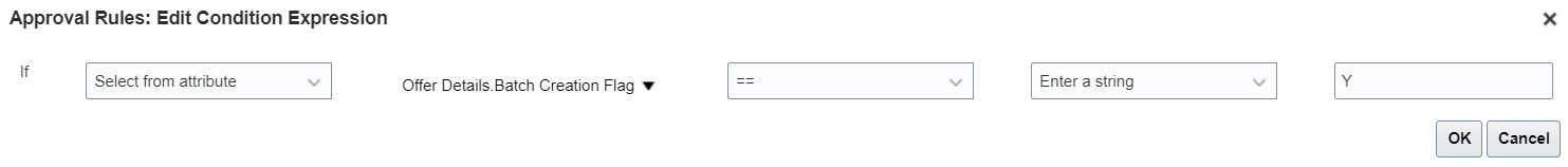

「オファーのコピー」バッチ・プロセスの承認ルールを構成できます。次の新しいフィールドが使用可能です。
  • バッチ作成フラグ - 値「Y」は、この「オファーのコピー」処理を使用して作成されたオファーを示します。
  • ソース状態名 - この値を使用して、新規オファーが特定の状態(「承認済」または「処理済」など)の元のオファーからコピーされたかどうかに応じて承認ルールを作成できます。
「オファーのコピー」バッチ・プロセスを使用して作成されたオファーに対して承認ルールを構成する方法を次に示します。
  1. 「ツール」作業領域に移動します。
  2. 「トランザクション・コンソール」をクリックします。
  3. 「承認ルール」タブをクリックします。
  4. トランザクション・マネージャの「ルール」ページで、「ジョブ・オファーの承認」プロセスを選択し、「ルールの構成」列の「編集」アイコンをクリックします。
  5. 「承認ルール」の「ジョブ・オファーの承認」ページで、ジョブ・オファー承認ルールをクリックし、ツールバーの「編集」アイコンをクリックします。
  6. ルールを再度クリックし、ツールバーの「選択内容の編集」アイコンをクリックします。
  7. 「承認ルール: 条件式の編集」ウィンドウで、次に示すように式を作成します。
  8. 「OK」をクリックします
バッチ作成フラグを使用した承認ルール

「採用候補者選択プロセス」FormulaタイプのFastFormulaを作成し、データベース・アイテムIRC_CSP_JOBOFFER_BATCH_COPIED_FLAGを使用します。このデータベース・アイテムは、バッチ・プロセスを使用してジョブ・オファーが作成されたかどうかを示すために使用します。
バッチ処理が完了したときに送信する次の通知を、アラート・コンポーザで使用できます。
  • コード: IRC_BatchAction_Done
  • 名前: バッチ処理通知
ヒントと考慮事項
現在の求人の任意の状態の外部候補者に対するオファーをコピーできます。コピーする個人のオファーを選択する際に、その現在の状態を確認できるため、必要な状態のオファー(「承認済」、「受入済」、「HR - 処理済」など)を選択できます。また、下書き、承認否認済または候補者による否認済の状態であっても、コピーするオファーを選択できます。承認されたが、ある候補者によって否認されたオファーは、他の候補者には問題なく受け入れられる可能性があります。
すべてが1つのジョブ求人内であるかぎり、1つの新規採用または再雇用オファーを選択して、1つ以上の新規オファーを作成できます。1つの求人の既存のオファーを選択して、別の求人にコピーする操作はサポートされていません。そのため、使用可能な以前のオファーがない求人に複数のジョブ・オファーを作成する必要がある場合は、最初に新しいオファーを1つ手動で作成し、すぐにそのオファーをソースとして使用して、残りの必要なオファー用にコピーすれば時間を節約できます。
古い情報はコピーできないため、最近作成したオファーを選択して新規オファーのベースにすることをお薦めします。また、ソース・ジョブ・オファーとコピーの間では、開始日以外は調整できません。
ポジション・ベースのオファーを使用しているときに、ヘッドカウントと常勤換算をチェックするようにシステムが設定されている場合は、この有用な情報を考慮します。オファーのコピーを試みたが、すべての新規候補者に関連付けられたポジションに十分な空きがない場合は、新規オファーが作成されて、一部は承認のために先に進むことができますが、残りは、新規オファーが承認サイクルに移行するように設定した場合でも、下書き状態のままになります。これは、個別に作成したオファーがポジションに関連付けられている場合と同じであり、希望する数の下書きは作成できますが、前進が妨げられる場合があります。承認者は、意図したポジションに十分な常勤換算とヘッドカウントがある場合にのみ、各オファーを承認するように要求されます。

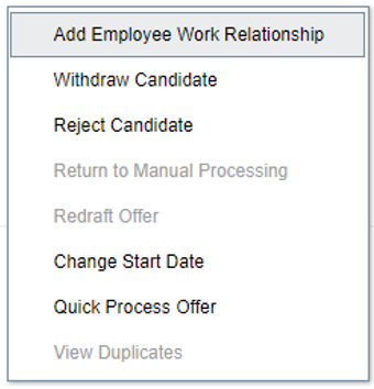

HRに移動した内部候補者のクイック処理
この新機能では、採用ライフ・サイクルの最終HRフェーズに内部候補者が移動した後、人事担当者が個々の内部候補者の新しいアサイメントを1回のクリックで迅速に処理できます。
HR担当者は、新しい「オファーのクイック処理」を使用できます。これにより、候補者の提示条件の正確な情報に基づいて、新規アサイメント、新規給与および新規個人報酬が即時に作成されます。
オファーのクイック処理
次のHRフェーズの状態の内部候補者に対して「オファーのクイック処理」を使用できます。
  • 自動処理待ち
  • 処理中のエラー
  • 手動処理待ち
この処理は、HRフェーズのほとんどの内部候補者を処理するために使用できます。
ノート: 複雑な採用状況にある内部候補者の場合は、引き続き手動で処理する必要があります。
メリット:
  • 提示条件が設定された内部候補者を、HR担当者が新規アサイメントに変換するための最速の方法。HR担当者が候補者を早期に処理できるため、各候補者の自動処理日まで待機する必要がありません。
  • 各オファーから各新規アサイメントおよび給与に一貫した値を確実に移入。「オファーのクイック処理」を使用する場合、HR担当者はすべてのフィールドをレビューせず、値も変更できません。新規アサイメントは、受入済のジョブ・オファーとまったく同じになります。

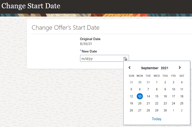

内部候補者の提示開始日の変更
この新機能では、新規アサイメントが処理される前にオファーの予定日を調整する必要が生じた場合は、内部候補者がジョブ・オファーを受け入れた後に、人事担当者が提示開始日を変更できます。
HR担当者は、新しい「開始日の変更」処理を使用して、ジョブ・オファーに指定されていた合意済開始日を修正できます。新しい自動処理オプションを使用する方法、新しい「オファーのクイック処理」を使用する方法、またはHR担当者がガイド付きプロセスをクリックしてオファーのすべての値をレビューする古い方法のいずれかを使用してオファーを新規アサイメントに変換する際に、この新しい日付が使用されます。この日付変更は、すでに受け入れられた候補者のジョブ・オファー・レターには影響しません。
「開始日の変更」処理
複雑な採用状況では、内部候補者に対して「開始日の変更」処理を使用できません。引き続き手動で処理する必要があります。
メリット:
  • 候補者がすでに受け入れたオファー・レターに影響を与えることなく、内部異動希望の開始日を更新するための便利な方法を提供。この新しい開始日は新規アサイメントで使用されます。現在は手動ガイド付きプロセスではこれを更新できません。他のフィールドは、当初のオファーから変える必要がある場合は変更できます。
  • 参加する新しいジョブや退職する現在のジョブのビジネス・ニーズの変化への柔軟な対応。
合理化されたこれらの新しいプロセスにより、HR担当者は、内部候補者を迅速かつ効率的に新しいアサイメントに移動できます。また、処理方法に対する柔軟性も高まります。

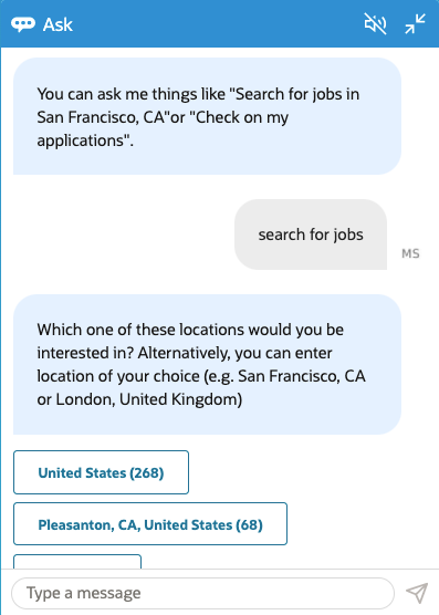

「候補者エクスペリエンス」スキルを使用して、外部候補者が次回インタビューを確認およびレビューできるようになりました。自分の次回インタビューを表示する新しいインテントが、外部候補者向けに追加されました。
候補者が自分のインタビュー・スケジュールを表示するにはサインインする必要があります。応答には、インタビューのタイトル、日付、時刻などの詳細が「詳細の表示」リンクとともに表示されます。候補者はこのリンクをクリックして、追加の詳細を「候補者エクスペリエンス」ページに表示できます。
インタビュー詳細
強化された「内部候補者エクスペリエンス」スキルでは、ジョブを検索するときに、内部候補者に対する事業所およびジョブ・カテゴリの会話が表示されるようになりました。これにより、発言に関連キーワードを入力しなくても、ジョブ事業所およびジョブ・カテゴリを選択しやすくなります。
強化された「内部候補者エクスペリエンス」スキルでは、ジョブを検索するときに、内部候補者に事業所およびジョブ・カテゴリが提示されるようになりました。これにより、発言に関連キーワードを入力しなくても、ジョブ事業所およびジョブ・カテゴリを選択しやすくなります。ただし、引き続きキーワードでも検索できます。
内部候補者が人気のある都市を検索すると、スキルが都市を理解し、それに応じた回答が表示されます。候補者が入力した場所と、スキルが解決した場所も応答に表示されるので、これら2つの間のあいまいさも解決されます。
