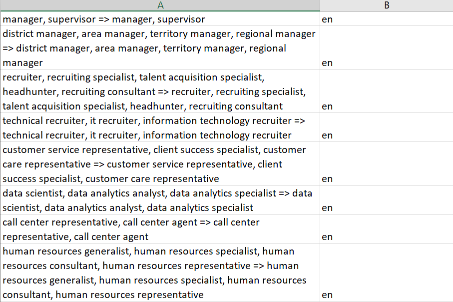

候補者エクスペリエンスのキーワード検索におけるシノニムのサポート

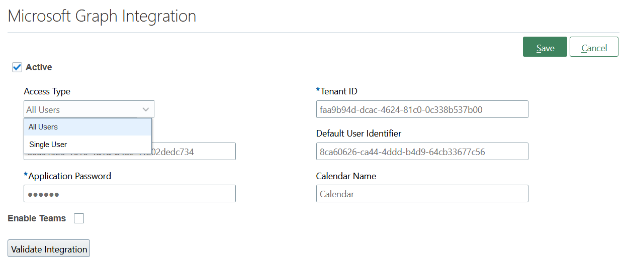

インタビュー管理のためのMicrosoft 365統合のアクセス・タイプ構成

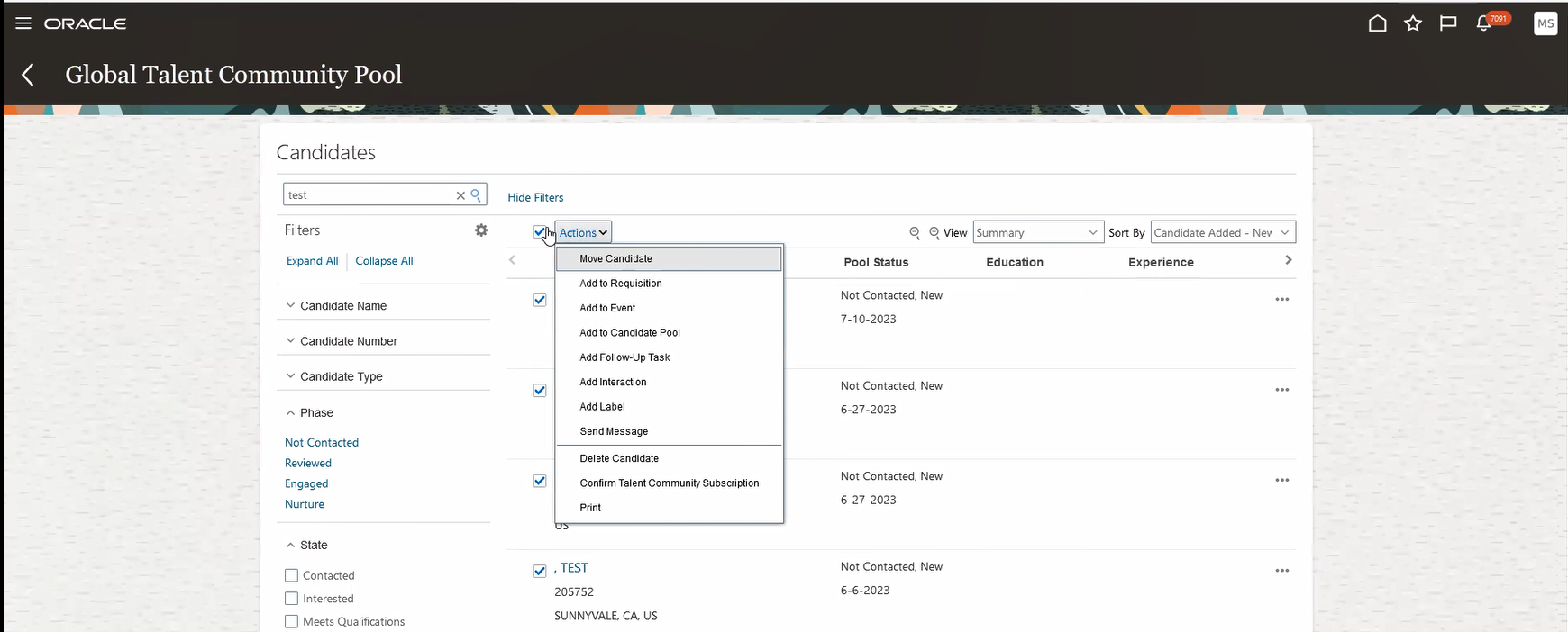

プール・メンバー・リストからのプール・メンバーの印刷

プール・メンバー・リストの「すべて選択」機能

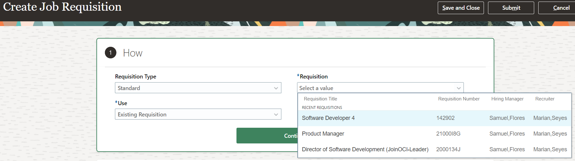

求人を選択するときの最近の求人の表示

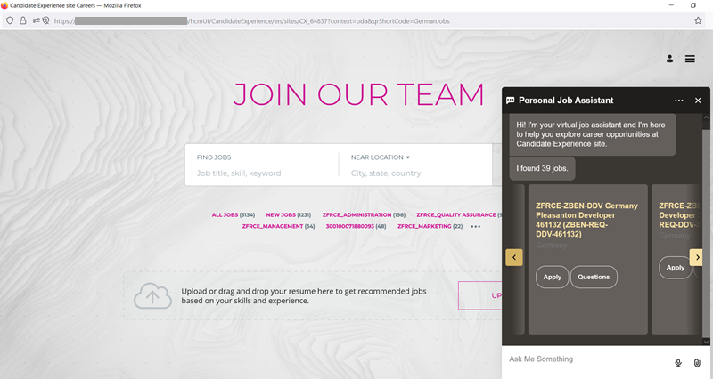

QRコードを使用したジョブの検索

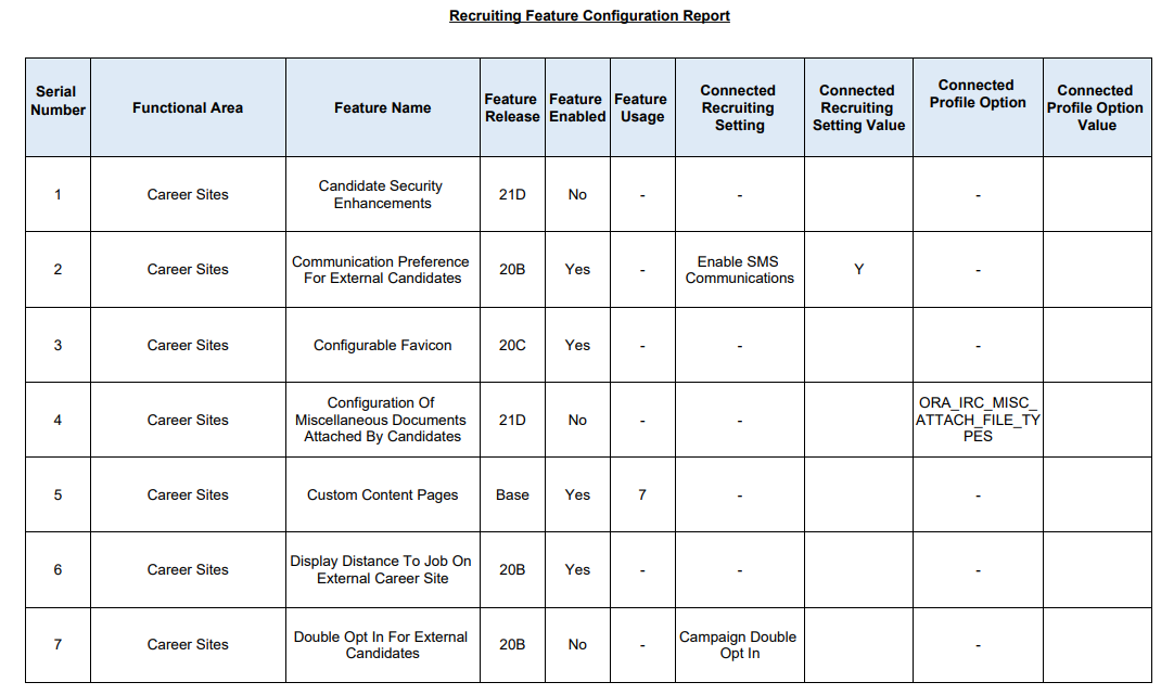

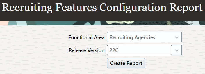

採用機能構成レポート
管理者は、新しい採用機能構成レポートを使用して、有効になっている機能、関連する設定、これらのプロファイル・オプションの機能と値を有効にするプロファイル・オプション、およびお客様の環境でスケジュールされている必須プロセスのメトリックをレビューできます。
  1. 「設定および保守」作業領域で、次の項目に移動します。
    • オファリング: 採用および候補者エクスペリエンス
    • 機能領域: 採用および候補者エクスペリエンス管理
    • タスク: 採用機能構成レポート
  2. 「採用機能構成レポート」ページで、機能領域とリリース・バージョンを選択します。
  • 「機能領域」メニューには環境で使用可能なすべての機能が移入されます。「基本機能」を選択すると、リリース20Bより前から使用可能な主な機能が選択されます。「すべての機能」を選択すると、基本機能に加え、個々のリリースで使用可能な機能が取得されます。
  • 「リリース・バージョン」メニューで「ベース」を選択した場合、リリース20Bより前から使用可能なリリースが選択されます。「すべて」を選択すると、基本リリースと個々のリリースが取得されます。
  1. 「レポートの作成」をクリックします。
「採用機能構成レポート」ページ
レポートが生成され、ダウンロード可能なPDF形式で使用できます。
機能に関するレポート
スケジュール済プロセスに関するレポート
この機能の利点は次のとおりです。
  • クイック分析ビューで、その環境で使用可能な機能の中で有効になっている採用機能を把握できます。
  • 実装中に構成の進捗状況を追跡します。
  • 維持フェーズで構成所有権をシステム実装パートナから管理者に円滑に移行します。
  • 新機能の追加の進捗を定期的に追跡およびレポートします。
有効化のステップ
この機能を有効にするために必要な手順はありません。
ヒントと考慮事項
  • 基本機能には20Bより前にリリースされたすべての機能ではなく主な機能のみが含まれています。
  • 機能使用列は、特定の機能においてのみ移入される変数列です。その値は機能によって異なります。

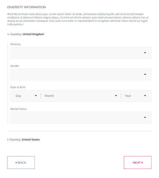

多様性と障害の質問

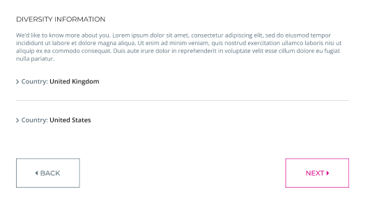

外部アプリケーション・フローにおける多様性ブロックおよび障害ブロックのユーザビリティの改善が活用されます。複数の国に1つのジョブが掲載され、それらの国の多様性の質問および障害の質問の設定が異なる場合、それらのブロックは縮小されたアコーディオン・エレメントとして候補者に表示されます。
縮小された国セクション
候補者は適切な国をクリックしてセクションを展開し、必要な情報を指定します。候補者の多様性情報が事前に入力されているか、または一部の情報が必須である場合、このセクションは自動的に展開されます。
展開された国セクション
候補者に該当するセクションのみが展開されるため、この機能によって適切な情報を入力しやすくなります。

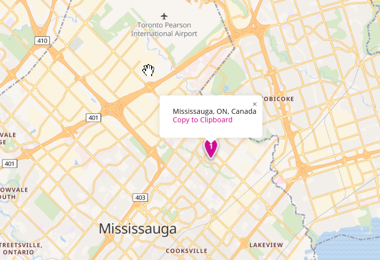

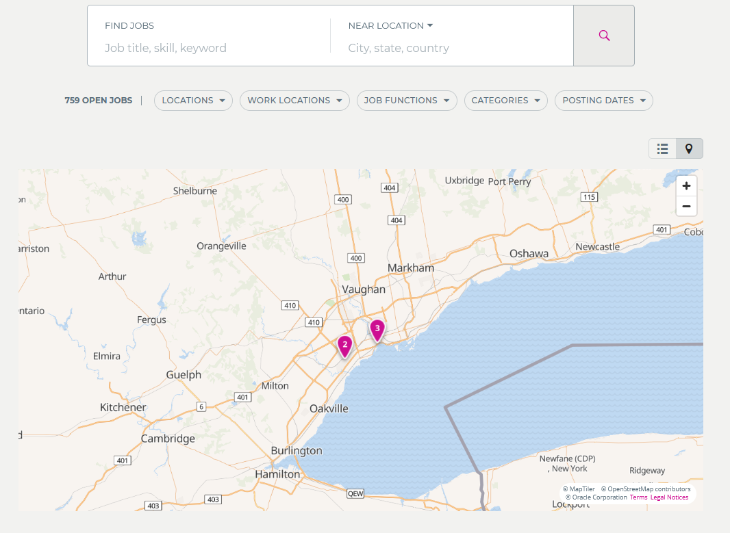

Oracle Mapsを使用したジョブの調査

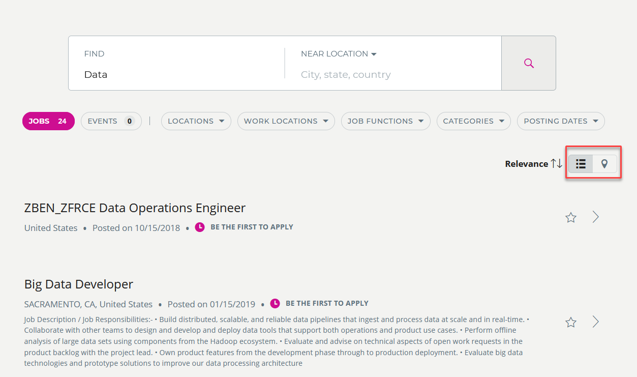

候補者はリスト・ビューを使用するかOracleマップを介して事業所を表示することによってジョブを検索できます。デフォルトでは、ジョブ検索結果はリストで表示されます。リスト・ビューとマップ・ビューを候補者が切り替えることを可能にする設定を有効にできます。
新しい切替え
最初、リストはリスト・ビューで表示されます。事業所アイコンをクリックすると、ビューがリストからマップに変更されます。
マップ・ビュー
次の2種類のアイコンがあります:
  • ピン - 1つ以上のジョブがある単一の事業所を示します。
  • 円形 - 領域内のジョブ事業所のクラスタを示します。このアイコンをクリックすると事業所のマップにズーム・インし、さらに、互いに近接する複数のジョブ事業所が表示される場合があります。
円(クラスタ)アイコンをクリックしてその事業所にズーム・インし、マップ上のジョブ事業所を表示します。
クラスタへのズーム・イン
ピンをクリックすると、事業所で募集中のジョブが表示されます。
募集中のジョブ
ジョブ・タイトルをクリックすると、ジョブ詳細ページが表示されます。候補者はページを下へスクロールしてマップを表示できます。
クリップボードへの事業所のコピー
オプションで、ジョブ事業所の住所をクリップボードにコピーし、ブラウザの検索バーに貼り付けて、ジョブ事業所に関する追加情報を検索できます。

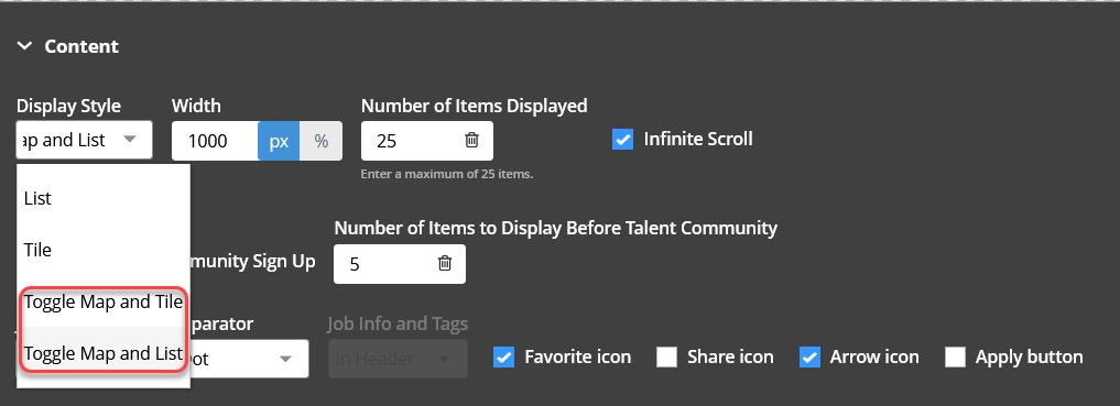

カスタム検索ページの「表示スタイル」ドロップダウン・リストには、トグルを表示または非表示にできる2つの新しい選択もあります。トグルを使用すると、ユーザーはマップ・ビューとタイル・ビュー、またはマップ・ビューとリスト・ビューを切り替えることができます。
表示スタイルの新しいオプション
「マップおよびリストの切替え」が使用できるようになり、デフォルトの検索ページと、このリリース後に作成された新しいカスタム検索ページで自動的に選択されます。
このリリースより前にカスタム検索ページを作成した場合は、それらのページを編集し、ドロップダウンから適切なトグル表示スタイルを選択する必要があります。
Oracleマップを使用すると、候補者は視覚的な方法で簡単にジョブを調査でき、これは追加コストなしで採用ライセンスに含まれています。

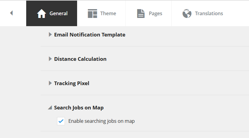

  1. 「設定および保守」作業領域で、次の場所に移動します。
    • 講義: 採用および候補者エクスペリエンス
    • 機能領域: 候補者エクスペリエンス
    • タスク: キャリア・サイト構成
  2. キャリア・サイトの横にある処理アイコンをクリックし、「編集」を選択します。
  3. 「一般」タブで、下にスクロールして「マップでのジョブの検索」セクションを展開します。
マップでのジョブの検索
  1. 「マップでのジョブの検索使用可能」チェック・ボックスを選択します。

  • 現在、ジョブベースの検索にマップを使用する場合は、この機能をアクティブにする必要があります。24Aでは、この機能はすべてのユーザーに対してデフォルトでアクティブ化されます。

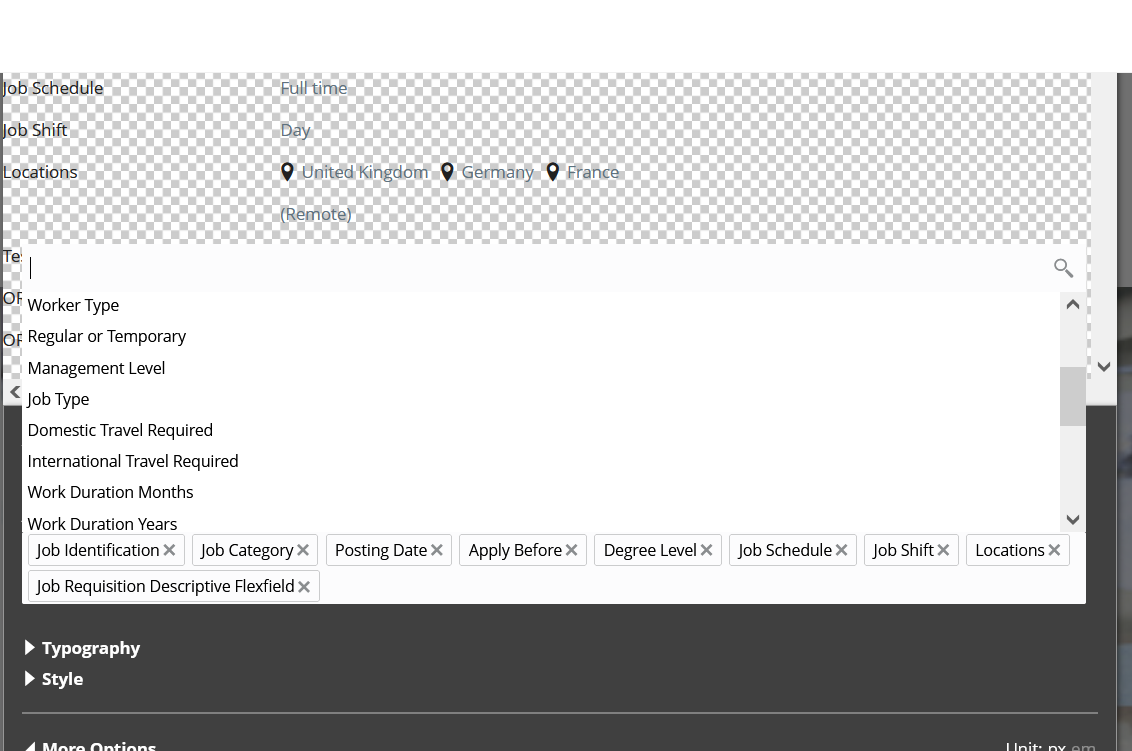

新しいフィールドは、デフォルトでは無効化されています。これらを有効にするには、次の操作を実行します:
  1. キャリア・サイトを開きます。
  2. 「ページ」タブをクリックします。
  3. 新しいジョブ詳細ページを追加するか、既存のジョブ詳細ページを編集します。
  4. 下にスクロールして「ジョブ情報」セクションをクリックします。
  5. 下にスクロールして「表示追加情報」セクションを表示します。
表示追加情報
  1. フィールド内をクリックして選択リストを開き、新しいフィールドを探します。
フィールドを追加する順序によって、それらがジョブ詳細ページに表示される順序が決まります。
新しいフィールド
  1. 目的の項目を選択し、「完了」をクリックします。これでフィールドが「ジョブ詳細」ページに表示されるようになります。

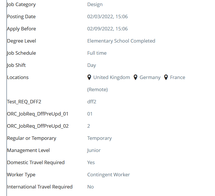

「ジョブ詳細」ページに追加された新しいフィールド

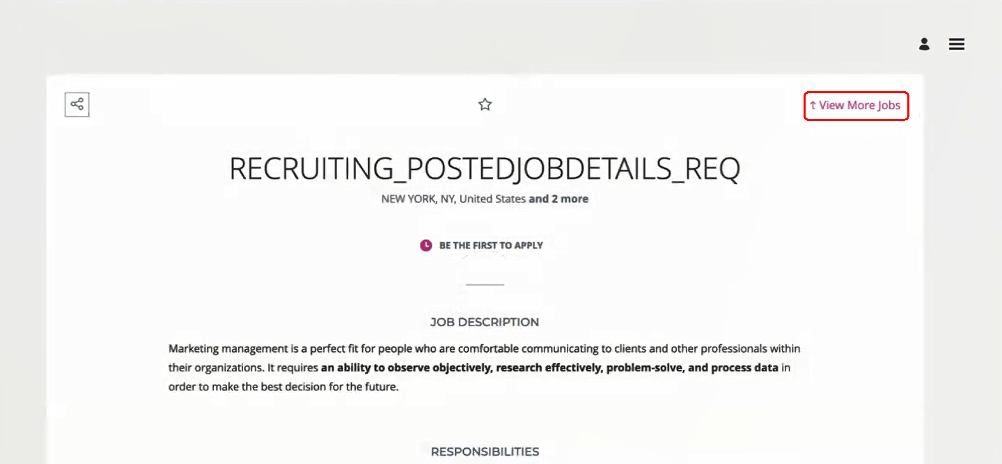

外部候補者のナビゲーション・エクスペリエンスが改善されました。外部候補者が外部ソースからジョブ・ページにアクセスすると、ジョブ詳細ページの完全なビューが表示されるようになりました。
さらに、ページに「ジョブをさらに表示」リンクが追加されました。候補者がこれをクリックすると、キャリア・サイトのジョブ検索ページが表示されます。
新しい「ジョブをさらに表示」リンク
このリンクは、キャンペーンや候補者紹介Eメールなどを介して、外部候補者が外部ソースからジョブ・ページにアクセスした場合にのみ使用できます。
この機能によりパフォーマンスが向上し、外部の候補者がキャリア・サイトの他のジョブに簡単にアクセスできます。

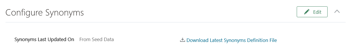

候補者が共通のシノニムおよび略称を使用できるようにすることで、外部キャリア・サイトでのキーワード検索エクスペリエンスを改善できます。たとえば、ユーザーが"Sr"のような用語を使用して検索すると、"senior"という単語を使用して結果が返されます。"product owner"を検索すると、結果に"product manager"も返されます。
外部キャリア・サイトのキーワード検索エクスペリエンスで候補者が使用するシノニムおよび略称をアップロードおよびダウンロードできます。最初にいくつかの共通シノニムのリストが提供されますが、独自のシノニムを追加することもできます。ファイルに複数の言語を追加できます。このリリースでは次の言語がサポートされています:
  • 英語
  • スペイン語
  • フランス語
  • アラビア語
  • ドイツ語
この機能改善により、返される検索結果の関連性が高まるため、候補者が応募するジョブを見つけやすくなります。
有効化のステップ
シノニムのサポートは自動的に有効になり、シノニムのデフォルト・リストは「設定および保守」で提供されます。このデフォルト・リストを更新するには、ファイルをダウンロードして編集し、再度アップロードします。
この機能を使用する前に:
  • Oracle Searchを有効にする必要があります。Oracle Searchが有効でない場合、またはプロファイル・オプションを使用してシノニムが無効になっている場合は、「設定および保守」の「シノニムの構成」セクションが有効になりますが、ファイルをアップロードしても効果はありません。
  • ファイルはzip圧縮したCSV-UTF8である必要があります。
シノニム・リストをダウンロードするには:
    • 機能領域: 採用および候補者エクスペリエンスの保守
    • タスク: 企業採用および候補者エクスペリエンス情報
  2. 下にスクロールして「シノニムの構成」セクションを展開します。
最新ファイルのダウンロード
シノニム・ファイルが最後に更新されたのがいつであるかと、作業するコピーをダウンロードするためのリンクが表示されます。前述の例では、ファイルは「シード・データから」としてリストされ、これは、ファイルが更新されておらず、オラクルによって提供されたバージョンであることを意味します。
  1. 「最新シノニム定義ファイルのダウンロード」をクリックし、ファイルをハード・ドライブまたはネットワーク上の場所に保存します。ダウンロードされたファイルは解凍されたCSVファイルです。
  2. CSVファイルを開きます。
シノニムCSVファイル
ファイル内の各行がシノニムの1つのインスタンスを表します。列Aには同じことを意味する単語とフレーズがリストされます。たとえば、"recruiter, recruiting specialist, talent acquisition specialist => recruiter, recruiting specialist, talent acquisition specialist"などです。シノニム列の単語は2回ずつ示され、インスタンスは矢印(=>)で区切られています。シード・ファイルでは、矢印の両側の単語およびフレーズは同じです。つまり、候補者がリストされたフレーズの1つを使用して検索すると、リストされているすべてのシノニムが検索されます。
同様に、列Aの行に単語やフレーズを追加する場合は、矢印の両側で同じ単語を使用し、スペルが同じであることを確認する必要があります。そうしないと、候補者に対して示す必要がある結果の一部が候補者に表示されない場合があります。たとえば、"product manager => product owner"を含む行を追加すると、両方の名前を使用するジョブがある場合でも、候補者が"product manager"で検索したときに"product owner"という結果のみが取得される可能性があります。かわりに、"product manager, product owner => product manager, product owner"を追加する必要があります。
列Bには言語コードをリストします。シノニム行の言語を定義します。各行のシノニムは、その言語を使用するサイトでのみ使用されます。1行に1つの言語のみを追加できます。サポートされている言語に対して次の言語コードを使用する必要があります:
  • 英語 - en
  • スペイン語 - es
  • フランス語 - fr
  • アラビア語 - ar
  • ドイツ語 - de
  1. 必要に応じてファイルを更新し、保存します。
.zipファイルのみをアップロードできるため、保存したCSVファイルを採用にアップロードする前にzip圧縮する必要があります。

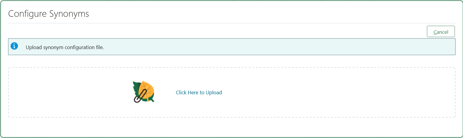

シノニム・リストをアップロードするには:
シノニムの構成
  1. 下にスクロールして「シノニムの構成」セクションを展開し、「編集」をクリックします。
  2. 「アップロードするにはここをクリックしてください」をクリックするか、ドラッグ・アンド・ドロップ機能を使用してzip圧縮したCSVファイルをアップロード領域にドラッグします。
ヒントと考慮事項
  • シノニムは、求人タイトル、ジョブ機能およびジョブ・ファミリに対してチェックされますが、摘要に対してはチェックされません。つまり、候補者が"Product Owner"を検索し、あるジョブの摘要に"Product Manager"が含まれている(タイトル、機能またはファミリにはない)場合、そのジョブは検索結果として返されません。
  • シノニム・ファイルに"?"文字を含めることはできません。
  • 特に、ファイルに英語以外の言語が含まれている場合は、アップロード前にファイルを開いて検査します。特殊文字を確認します。存在する場合は、ファイルがUTF-8形式で正しく保存されていないことを意味します。
主なリソース
インタビュー管理に使用するMicrosoft 365統合でアクセス可能な情報をより詳細に制御できるように、単一のユーザーを使用してMicrosoft 365情報にアクセスするように構成します。
Microsoft 365統合の実装は、Microsoft Graph APIを介して実施します。以前のリリースでは、この統合では、すべてのユーザーに対して操作を実行するために広範なアクセス権(User.ReadAllおよびCalendar.ReadWrite)が必要でした。新しい構成では、統合が単一のユーザーを使用してMicrosoft 365情報にアクセスするように構成できるため、付与することが必要なアクセス権が少なくなります(Calendar.ReadWriteのみ)。このように統合を構成すると、このユーザーを使用してすべての操作が実行され、さらに、統合が他のアカウントにアクセスできないため、すべてのMicrosoft 365インタビュー面接がこのユーザーによって作成されることになります(このユーザーは、Microsoft 365会議の会議主催者として表示されます)。
Microsoft Graph統合を構成するとき、新しい「アクセス・タイプ」フィールドを使用できます。「すべてのユーザー」と「単一ユーザー」の2つの値を使用できます。
「すべてのユーザー」が選択されている場合:
  • このオプションを使用すると、以前のリリースと同じ動作になります。
「単一ユーザー」が選択されている場合:

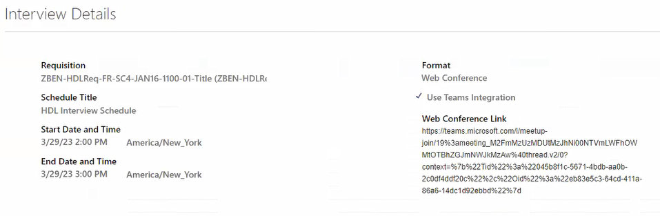

  • Teams統合を使用するとき、ユーザーは会議ホストを選択できません。「会議ホスト」フィールドは使用できません。統合で構成されたデフォルト・ユーザーが会議ホストとして使用されます。
  • ユーザーはインタビューに応答できません。インタビュー担当者がインタビューの「インタビュー詳細」ページを表示しているとき、インタビューの新規時間を受諾、辞退または提示できません。O365で提供される応答は引き続き採用に表示されます。
  • ユーザーはこのインタビューに対してO365カレンダ・イベントを受信せずにインタビューを作成できます。インタビュー作成者がインタビューのO365カレンダ・イベントを受信するのは、インタビュー作成者がインタビュー担当者でもある場合のみです。
どちらのアクセス・タイプでも、特定のインタビューに関連するすべての内部通知に、トークン${InterviewCreatorDisplayName}を使用してインタビュー作成者の名前を含めることができます。インタビュー作成者の表示名が表示されます。
インタビュー・スケジュールの例
この機能を使用すると、Microsoft 365統合に付与されるアクセス権を最小限に抑えて、組織のセキュリティ上の懸念を軽減できます。
有効化のステップ
Microsoft Graph統合を構成するときに、統合に使用するセキュリティ・モデルを選択できるようになりました。新しい「アクセス・タイプ」フィールドが使用可能です。
アクセス・タイプ構成を変更すると、O365の過去のインタビューが統合によって更新されなくなります。これらのカレンダ・イベントは別のユーザーによって作成されているため、統合では更新できません。インタビューは採用で正しく更新されますが、O365では同じままです。
  2. 「Microsoft Graph統合」セクションを展開し、「編集」をクリックします。
  3. 「アクセス・タイプ」フィールドで値を選択します。
    • すべてのユーザー: これがデフォルト値です。この機能は以前のリリースと同様に動作します。「すべてのユーザー」を選択した場合、「デフォルト・ユーザー識別子」フィールドはオプション・フィールドになります。
    • 単一ユーザー: これは制限モードです。「単一ユーザー」を選択した場合、「デフォルト・ユーザー識別子」フィールドは必須となり、値を指定することが必要になります。
  4. 「統合の検証」をクリックします。
  5. 「保存」をクリックします。
Microsoft Graph統合の「アクセス・タイプ」フィールド

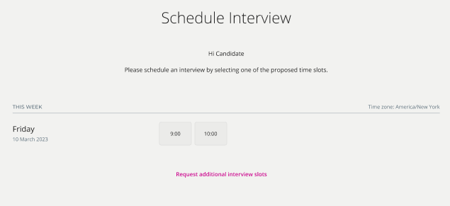

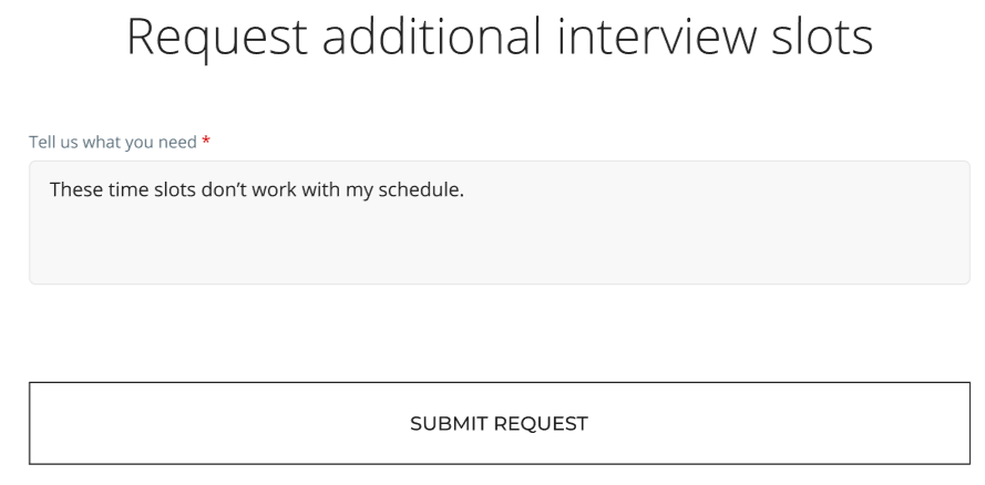

候補者からの追加のインタビュー時間枠要求
候補者がキャリア・サイトにアクセスしてインタビューをスケジュールできるページにアクセスした場合に、リンクをクリックして追加のインタビュー時間枠を要求できるようになりました。新しいリンクは、インタビュー時間枠が候補者に提示されているかどうかに関係なく常に使用できます。
キャリア・サイトでの「追加のインタビュー時間枠の要求」リンク
候補者が要求を送信する前に、要求について説明するテキストを入力する必要があります。
「追加のインタビュー時間枠の要求」ウィンドウ
要求が送信されると、インタビュー・スケジュール所有者に通知が送信されます。アラート・コンポーザで次の新しい通知を使用できます:
  • 候補者からの追加のインタビュー時間枠要求(IRC_Intrv_Candidate_Request_More_Slots)
デフォルトでは、スケジュール所有者が通知の受信者です。ただし、求人の採用担当者と採用マネージャを追加することで、受信者を変更できます。通知のコンテンツおよび書式設定を変更することもできます。通知を受信するスケジュール所有者は、候補者が入力したコメントをレビューし、必要に応じて対処できます。たとえば、さらにインタビュー時間枠を追加する、手動でインタビューをスケジュールする、インタビュー担当者にカレンダを解放するように依頼するなどです。
通知には次のトークンを含めることができます。これらのトークンは、「候補者はインタビュー担当者の勤務可能状況に基づいてスケジュールします」の設定が選択されているインタビュー・スケジュールに対してインタビュー招待が送信される場合にのみ、値に置き換えられます。その他の場合は、これらのトークンの値を決定できません。
  • InterviewSchedulingInterviewerName
  • InterviewSchedulingInterviewMeetingDuration
トークンを使用すると、スケジュール上のすべての時間枠で値が異なる可能性があるため、値を決定できません。インタビュー・スケジュールで「候補者はインタビュー担当者の勤務可能状況に基づいてスケジュールします」設定が選択されている場合にのみ、これらの値とそのラベルを表示する条件が通知に含められるのはそのためです。そのために次の条件が使用されます:
<% if (InterviewSchedulingUseInterviewerAvailability== "Y") print("Interviewers: " + InterviewSchedulingInterviewerName); %><% if (InterviewSchedulingUseInterviewerAvailability== "Y")print("Meeting duration: " + InterviewSchedulingInterviewMeetingDuration); %>
この機能改善により、候補者はスケジュール・ページ内から直接、より多くのタイム・スロットを要求できます。インタビューをスケジュールするために受信したEメールに返信する必要はなくなりました。

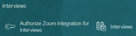

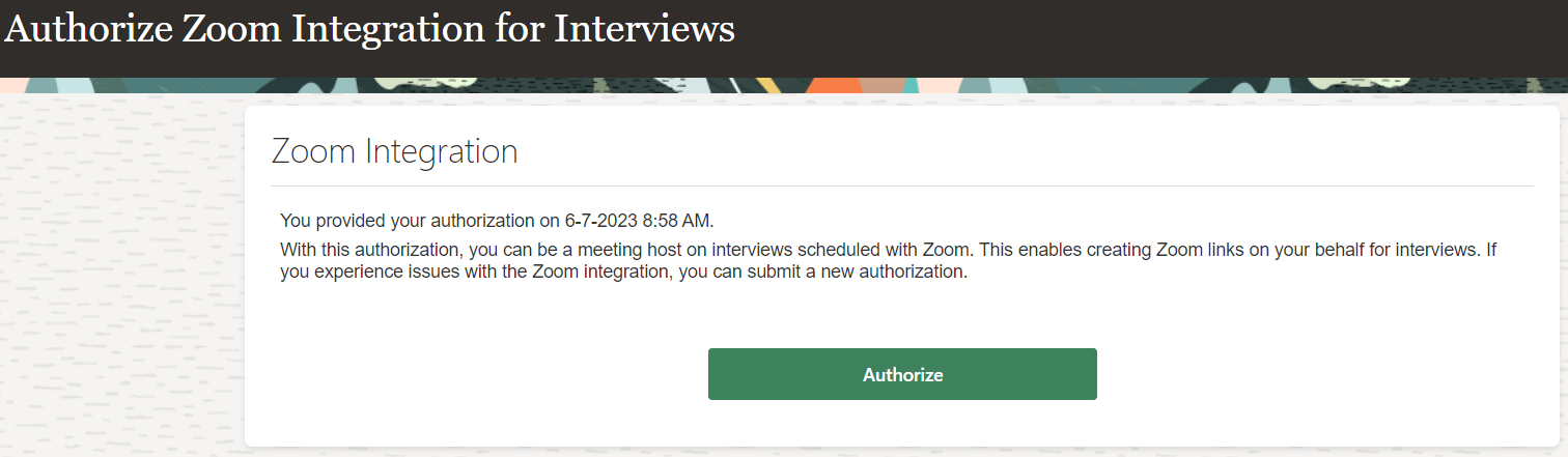

インタビューにZoomを使用するには、まず、Zoomでスケジュールされたインタビューの会議ホストとして追加されるための承認を提供する必要があります。「自分」 > 「採用」: 「インタビュー用のZoom統合の承認」で新しいクイック処理を使用できます。
ノート: クイック処理を使用可能にするには、管理者がZoom統合を有効にして構成し、ユーザーがインタビュー用のZoom承認ページへのアクセス権限(IRC_ACCESS_ZOOM_AUTHORIZATION_INTERVIEWS_PRIV)を持っている必要があります。
クイック処理「インタビュー用のZoom統合の承認」
インタビュー用のZoom統合を承認するページ

インタビュー・スケジュールを初めて保存するとき、スケジュール所有者(スケジュールを作成している現在のユーザー)がZoom統合をまだ承認していない場合は、承認するよう求められます。これは、状況によっては、Zoom承認を提供していない会議ホストが存在する可能性があるためです。この場合は、スケジュール所有者が会議ホストとしてかわりに使用されます。

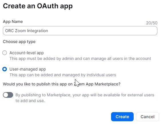

まず、Zoom App Marketplace WebサイトでZoomアプリケーションを作成する必要があります。
  1. Zoom App Marketplace (https://marketplace.zoom.us/)に移動し、Zoomアカウントを使用してサインインします。
  2. 「Discover apps」ページで、「Develop」メニューをクリックし、「Build App」をクリックします。
  3. 「Choose your app type」ページで、「OAuth」セクションの「Create」をクリックします。
  4. 「Create an OAuth app」ウィンドウで、次の手順を実行します:
    • アプリケーション名を入力します。たとえば、ORC Zoom Integrationです。
    • オプション「User-managed app」を選択します。
  5. 「Create」をクリックします。
「Create an OAuth App」ウィンドウ

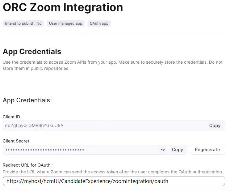

アプリケーションを作成したら、アプリケーション資格証明を設定する必要があります。
  1. 「Client ID」フィールドおよび「Client Secret」フィールドは自動的に生成され、採用でZoom統合を構成するときに使用されます。
  2. 「Redirect URL OAuth」フィールドにURLを入力します。このURLの形式は、https://<Host>/hcmUI/CandidateExperience/zoomIntegration/oauthです。<Host>をFusionインスタンスの適切なホスト名に置き換える必要があります。
  3. 「Add Allow List」フィールドに同じURLを入力します。
アプリケーション資格証明

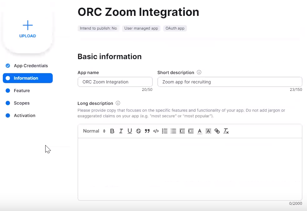

統合の基本情報を指定する必要があります。
  1. 左側の「Information」タブをクリックします。
  2. 名前、概略および詳細摘要を入力します。
  3. 開発者の連絡先名とEメールを入力します。
  4. 必要に応じて他のフィールドに入力します。
アプリケーション統合に関する基本情報

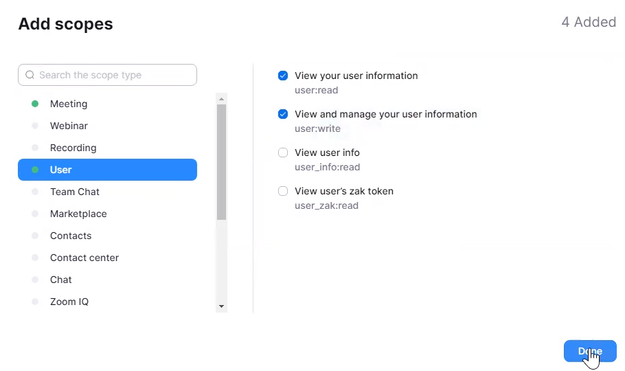

Zoom統合に必要な権限を定義する必要があります。
  1. 左側の「Scopes」タブをクリックします。
  2. 「Add Scopes」をクリックします。
  3. これらの権限を選択します。
  • Meeting:
    • View your meetings
    • View and manage your meetings
  • User:
    • View your user information
    • View and manage your user information
4. 「Done」をクリックします。
スコープおよび権限

Zoom承認ページにはディープ・リンクを使用してアクセスできます。たとえば、Zoom統合を承認する必要があるユーザーに連絡し、承認ページへのリンクを直接送信できます。ディープ・リンクの名前は、「インタビュー用のZoom統合の承認」です。
一括処理としての場合を含め、プール・メンバー・リストからプール・メンバーを印刷できるようになりました。
  1. プール・メンバー・リストを開き、必要に応じてメンバーをフィルタします。
  2. 「すべて選択」チェック・ボックスをクリックします。
  3. 「処理」メニューから新しい「印刷」オプションを選択します。
新しい印刷オプション
  1. 「候補者プール・メンバーの印刷」ページで、印刷するコンテンツおよび添付を選択できます。
  2. 「印刷」をクリックします。
プロセスはバッチとして実行され、使用可能になるとベル・アイコンで通知されます。
この機能を使用すると、プール・メンバー情報のPDFファイルを生成し、それらのPDFをレビューおよび選択に関与する他のユーザーと共有できます。

求人を選択するときの最近の求人の表示
処理の実行中に求人を選択する必要があり、キーワードが指定されていない場合は、「求人」セレクタに最近選択した求人のリストが表示されるようになりました。セレクタには、作成日でソートされた求人のリストが表示されなくなりました。
最初は、最近選択した求人のリストが空です。アプリケーションの使用に伴ってリストが展開されます。
最近の求人のリストが表示されるのは、何も入力せずにセレクタを開いた場合のみです。キーワードを入力すると、このキーワードに一致する求人のみが表示されます(最近の求人は表示されません)。
最近の求人を表示する購買依頼セレクタ
最近の求人は次のような様々な場所に表示されます:

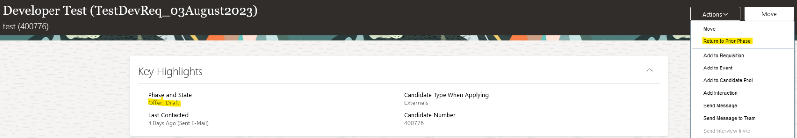

候補者応募のオファー・フェーズから前のフェーズへの戻し
候補者のジョブ応募は、オファー・フェーズに到達した後、前のフェーズに戻すことができます。これは、たとえば、候補者応募を誤ってオファー・フェーズに移動した場合や、オファー・プロセスを開始する前にインタビューをもう1ラウンド追加したり、コンプライアンス・チェックを完了する必要がある場合に便利です。
「前のフェーズに戻る」処理は、オファー – 下書きステータスのジョブ応募、およびオファー・フェーズのすべての終了状態に対して使用できます。この処理により、ジョブ応募は、オファー・フェーズに移動する直前と同じ、前のフェーズおよび状態に戻ります。ジョブ応募の「ジョブ・オファー」タブは表示されなくなります。「ジョブ・オファーの作成」をクリックしたときと、ジョブ応募がオファー – 下書きステータスに戻ったときに再び表示されるようになります。
オファー – 下書きフェーズのジョブ応募に対する「前のフェーズに戻る」処理

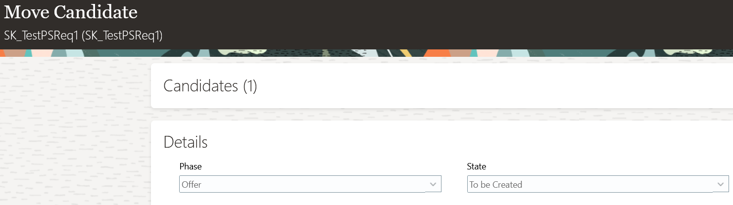

変更が完了したら、「移動」処理を使用して、ジョブ応募をオファー - 作成予定ステータスに移動します。
「候補者の移動」処理
「ジョブ・オファーの作成」処理をクリックして以前に開始したジョブ・オファーを処理すると、そのジョブ・オファーはドラフト状態になり、「ジョブ・オファーの作成」ページが表示されます。以前ジョブ・オファーに入力したデータが保持され、必要に応じて変更できます。
この機能改善により、ユーザーは、他の事前オファー・フェーズから応募を移動するのと同様の方法で、ジョブ応募を元に戻すことができます。これにより、この機能が使用可能になる前はユーザーが実行する必要があった複数のステップを回避できるため、ユーザー・エクスペリエンスが大幅に向上します。

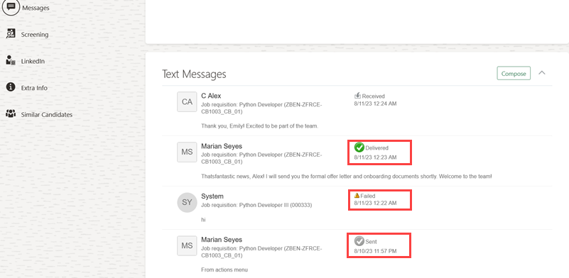

メッセージの配信ステータス・インジケータ
採用から送信されたSMSメッセージの配信ステータスを表示できるようになりました。配信のステータスに応じて、候補者のページの「メッセージ」タブの各メッセージの横に次のインジケータが表示されます:
  • 送信済 - メッセージが採用から正常に送信されたことを示します。
  • 配信済 - メッセージが候補者の電話番号に到着したことを示します。
  • 失敗 - メッセージの配信に失敗したことを示します。
この機能ではWebhook機能が使用され、TwilioおよびSyniverseサービス・プロバイダにのみ適用されます。他のプロバイダの場合、デフォルトのステータスは「送信済」になります。
この新機能を使用すると、採用内からSMSメッセージの配信ステータスを瞬時に表示できます。

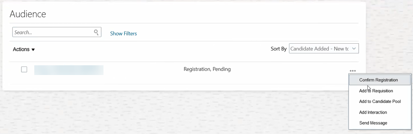

イベント・マネージャによる登録確認

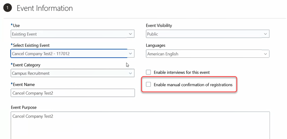

イベント所有者は、候補者登録を手動で管理し、自動承認ではなく特定の基準に基づいて承認できるようになりました。
新規イベントを作成する場合は、「イベント情報」セクションの新しい「登録の手動確認使用可能」チェック・ボックスを使用します。
新しいチェック・ボックス
このチェック・ボックスを選択すると、候補者がイベントに登録したときにメッセージが表示されます。
イベント・メッセージ

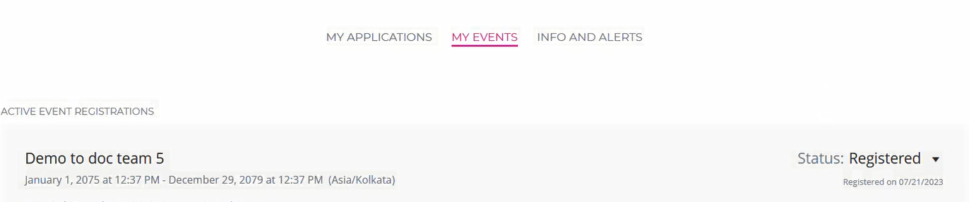

候補者には、候補者エクスペリエンスの「自分のイベント」で自分のステータスが「待ち状態」であることが表示されます。
イベント所有者には、「対象者」ページの処理メニューで、待ち状態の候補者の横に新しいオプションが表示されます。
登録の確認
候補者がイベントに適していると思われる場合は、「登録の確認」をクリックして候補者を手動で確認できます。候補者を確定しない場合は、オプションを選択しないでください。
確定すると、候補者のステータスは候補者エクスペリエンスの「自分のイベント」の下に「登録済」と表示されます。
候補者ステータス
また、登録が確認されたことを知らせるEメールも送信されます。
この機能を使用すると、イベントに適した候補者に集中できます。

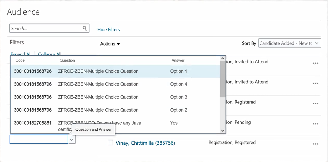

イベント所有者は、「対象者」ページの新しい「質問および回答」フィルタを使用して、事前スクリーニング質問に対する回答に基づいて出席者をフィルタできるようになりました。
「対象者」ページで「フィルタの表示」をクリックして、新しいフィルタを表示します。
「質問および回答」フィルタ
フィルタを開き、イベントで使用可能なすべての質問と回答を表示します。
候補者の回答によるフィルタ
質問と回答を選択して候補者のサブセットを表示します。前の例では、4つの回答が可能な複数選択の質問があります。イベント所有者は、その質問に対する回答に基づいて候補者をフィルタできます。
この機能により、対象者メンバーをフィルタリングしたり、提供された回答に基づいてイベントを効果的に管理するためのオプションが追加されます。

QRコードを使用したジョブの検索
候補者はQRコードをスキャンして、応募するジョブを表示できるようになりました。
採用チームは特定の一連のジョブのQRコードを生成して公開します。候補者がQRコードをスキャンすると、ブラウザで「候補者エクスペリエンス」ページが開き、採用アシスタントにQRコードに関連するジョブのリストが表示されます。候補者はこれらのジョブを参照して関心のあるジョブに応募できます。
QRコードに基づいて表示されるジョブ
ノート: この機能は、採用ブースタにオプト・イン済の場合にのみ使用できます。
QRコードの生成およびダウンロード

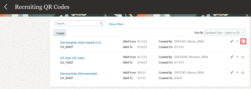

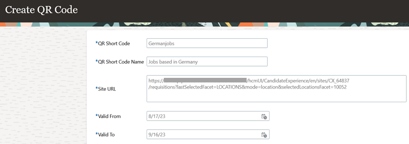

採用担当者は「採用QRコード」ページを使用してQRコードを生成およびダウンロードできます。
  1. 「自分のチーム」または「自分のクライアント・グループ」に移動します。「クイック処理」> 「詳細の表示」> 「採用QRコード」をクリックします。
  2. 「作成」をクリックします。
  3. QRコードを識別する短縮コードを入力します。このコードにはスペースや特殊文字を含めないでください。
  4. QR短縮コードの説明的な名前を入力します。
  5. 「サイトURL」フィールドに、候補者エクスペリエンス・サイトのジョブのフィルタ済リストのURLを入力します。サイト・コードは、このURLから記録されます。
  6. QRコードの有効期間を入力します。デフォルトでは、有効開始日から1か月間有効です。
ノート: QRコードに関連するジョブは、この有効期間中にのみ採用アシスタントに表示されます。
  1. 「保存してクローズ」をクリックします。
QRコードを作成するための詳細
ノート: 短縮コードを含むURLは、入力した短縮コード名とサイト・コードに基づいて生成されます。候補者がQRコードをスキャンすると、このURLによって「候補者エクスペリエンス」ページが起動され、採用アシスタントに挨拶のメッセージとQRコードに関連するジョブのリストが表示されます。
QRコードのダウンロード
「採用QRコード」ページにはQR短縮コードおよび短縮コード名がリストされ、その下にサイト・コードが表示されます。
QR短縮コードに対応する「ダウンロード」アイコンをクリックします。これでQRコード・イメージがダウンロードされ、公開できるようになります。
QRコードのリスト

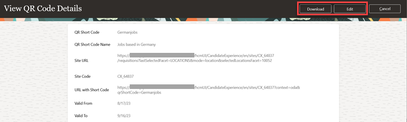

QRコード詳細の管理
採用QRコード・ページを使用して、サイトURLおよびQRコードの有効期間を編集できます。QRコードを削除することもできます。
短縮コード、短縮コード名またはサイト・コードを検索フィールドに入力して、編集対象のQRコード詳細を検索できます。フィルタを使用して、作成日、有効期間または作成した個人の名前に基づいてQRコードを検索することもできます。
このページに表示されるQRコードのリストから、QR短縮コード名をクリックします。「QRコード詳細の表示」ページが表示され、ここからQRコードを編集またはダウンロードできます。
QRコードのダウンロードまたは編集
この機能により、採用担当者は、特定の一連のジョブを候補者に簡単に公開できます。候補者はこの機能を利用して、採用アシスタントでフィルタされたジョブのリストをすばやく参照することもできます。
