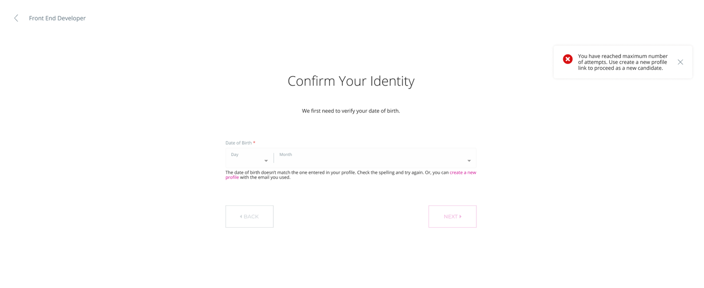

再訪の候補者は、Eメールまたは電話番号を使用したサインイン中に、生年月日または姓の認証を4回のみ試行できるようになりました。4回試行しても正しい詳細を入力できない場合、「IDの確認」ウィンドウでは、「新規プロファイルの作成」リンク以外のすべてのボタンとフィールドが使用不可になります。候補者は、このリンクを使用して新しいプロファイルを作成し、Eメールまたは電話番号を要求できます。別の方法として、候補者が30分待てば、サインイン・プロセスを再試行できます。
4回の試行失敗後の「新規プロファイルの作成」リンク
この設定は、候補者がIDを検証するすべてのフローに適用されます:
- 応募フロー
- タレント・コミュニティへのサイン・アップ
- イベント登録フロー
- 「プロファイルの管理」からのプロファイル・ログイン(このフローでは、候補者が新しいプロファイルを作成する機会はありません)
この機能により、サインイン時のEメールおよび電話番号認証のセキュリティが向上します。

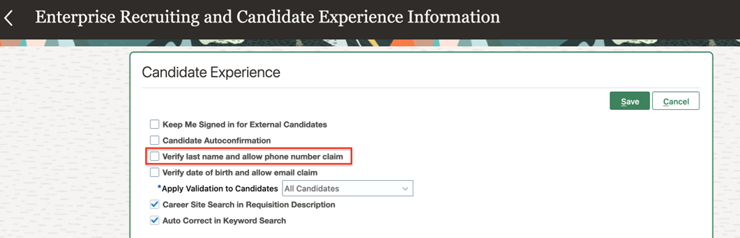

有効化のステップ
また、認証電話番号サインイン機能の設定が変更されています。
- 「設定と保守」作業領域で、次の場所に移動します。
- オファリング: 採用および候補者エクスペリエンス
- 機能領域: 採用および候補者エクスペリエンス管理
- タスク: 企業採用および候補者エクスペリエンス情報
- 「候補者エクスペリエンス」セクションを展開し、「編集」をクリックします。
- 「姓の確認および電話番号要求の許可」オプションを選択します。
ノート: このフィールドの名前が変更されました。以前は、「候補者の姓の確認および電話番号要求」と呼ばれていました。
- 「保存」をクリックします。

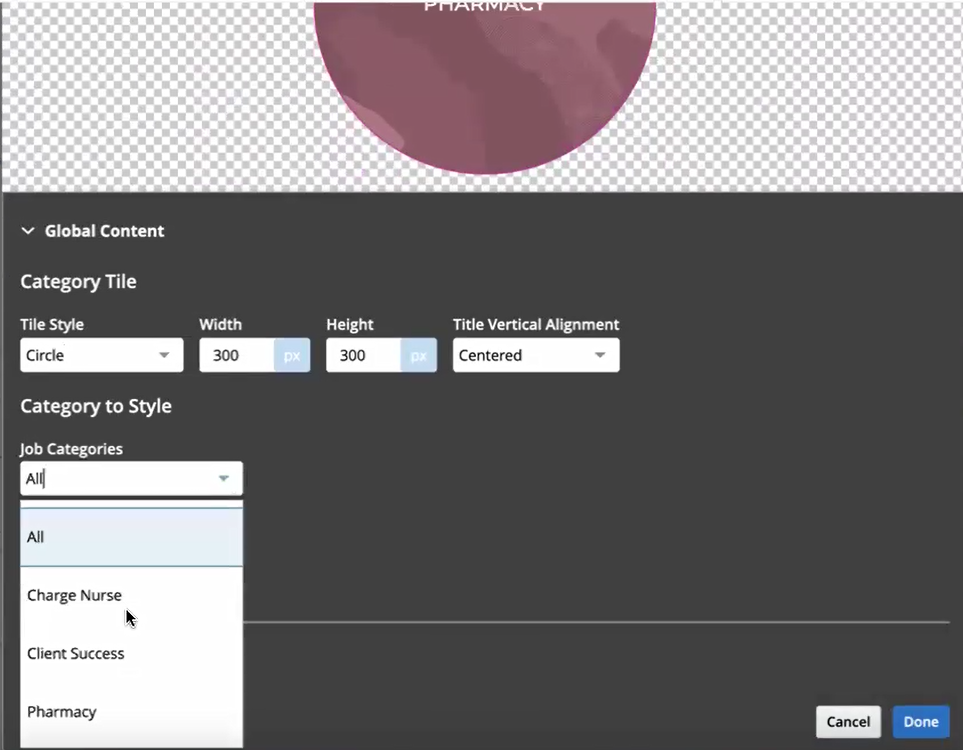

カテゴリ・タイルの個別スタイル設定および構成
カテゴリ・タイル要素の新しいセクションを使用して、キャリア・サイトのカテゴリ・タイルを個別にスタイル設定できるようになりました。スプラッシュ・ページの編集中に、次のようにします:
- カテゴリ・タイルを選択します。
- 「スタイル設定対象カテゴリ」セクションで、ドロップダウン・リストからジョブ・カテゴリ・タイル名を選択します。
個々のタイル・カテゴリの編集
- 必要に応じてスタイルを更新します。
- 「完了」をクリックします。
この機能を使用すると、スタイル、画像およびホバー状態をグローバルまたはカテゴリ・タイルごとに適用できます。

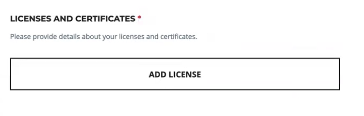

応募フローのコンテンツ・セクション・ブロックを必須として設定

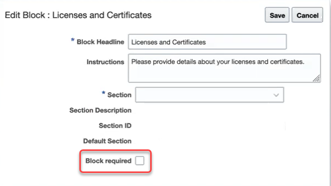

外部候補者が情報を必ず入力するように、コンテンツ・セクション・タイプ・ブロックを必須に設定できるようになりました。これは、次の2つのタイプのブロックに適用されます:
- プロファイル(学歴、経験、ライセンス、言語およびスキル)
- タイムライン
この機能は、「応募」、「イベント」、「情報の要求」および「タレント・コミュニティ」のすべての応募フロー・タイプでサポートされています。
この機能により、応募フローの候補者から必要なすべての情報をお客様が取得できます。
有効化のステップ
応募フローの構成で、次のようにします:
- ブロックを編集して、新しい「ブロック必須」チェック・ボックスを選択します。
新しいチェック・ボックス
「保存」をクリックします。
保存すると、必須記号がブロックに表示されます。
ブロック必須
候補者は、そのブロックに少なくとも1つの情報を入力する必要があります。ブロックがタイムラインである場合、候補者は少なくとも1つの経験と1つの学歴を追加する必要があります。

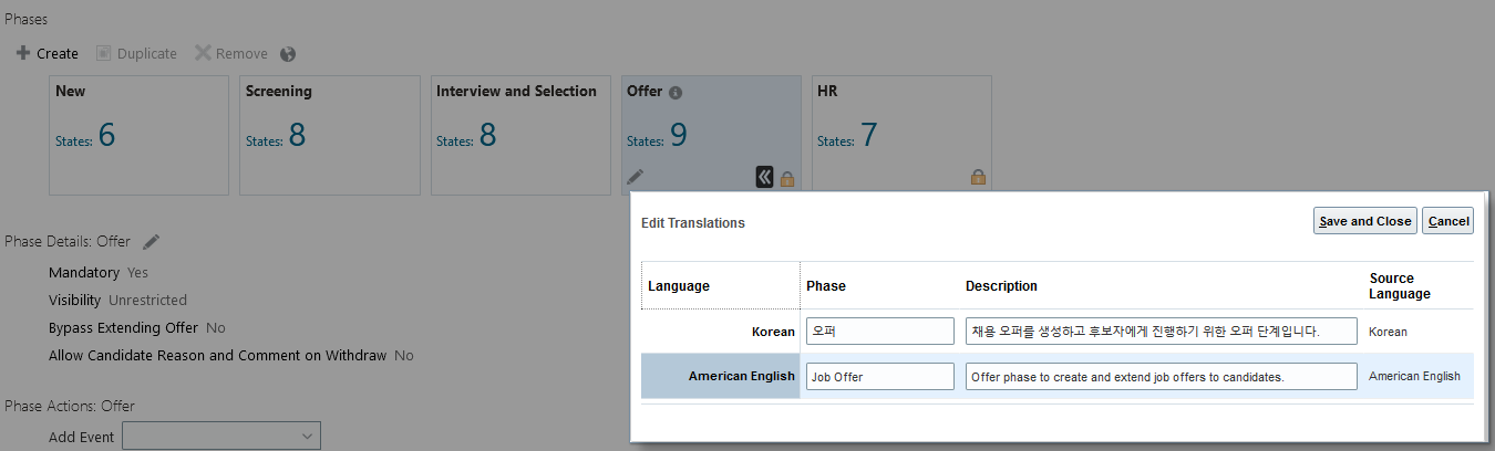

管理者は、候補者選択プロセスにデフォルトで含まれるフェーズおよび状態の名前を変更できます。
候補者選択プロセスのステータス(下書き、アクティブ、非アクティブ)に関係なく、すべての言語で名前を変更できます。新しい名前は、その名前が表示されるすべての製品領域で即座に使用されます。たとえば、ジョブ応募の現在のフェーズおよび状態を表示する場合、またはジョブ応募の「進捗」タブに以前および今後のフェーズおよび状態を表示する場合などです。フェーズまたは状態の名前を変更すると、このフェーズまたは状態が使用されている他のすべての候補者選択プロセスの名前も自動的に更新されます。
この機能改善により、プロセスをより適切に表す、フェーズおよび状態のデフォルトの名前を定義できるため、ユーザーが明確に理解できます。
有効化のステップ
候補者選択プロセスにデフォルトで含まれるフェーズおよび状態の名前を変更するには:
- 機能領域: 候補者ジョブ応募
- タスク: 候補者選択プロセス構成
- 「候補者選択プロセス構成」ページで、プロセスを作成するか、既存のプロセスを開きます。
- デフォルト・フェーズの名前を変更するには、フェーズを選択し、「翻訳エディタ」アイコンをクリックします。名前を入力し、「保存して閉じる」をクリックします。
- デフォルト状態の名前を変更するには、状態の横にある「翻訳エディタ」アイコンをクリックします。 名前を入力し、「保存して閉じる」をクリックします。
デフォルト・フェーズの名前の変更

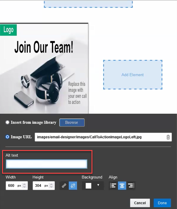

キャンペーンEメール・エディタの画像の代替テキスト
キャンペーンEメール内の画像に代替テキストを入力して、スクリーン・リーダーを使用するユーザーのアクセシビリティをサポートできるようになりました。この新しいフィールドは、次の2つの場所に表示されます:
- 「設定および保守」の「HTML Eメール・テンプレートの管理」(「キャンペーン・ユーザーEメール・テンプレート」タイプの場合)。
- キャンペーン設定時にEメール・コンテンツを設計する際。
どちらのシナリオでも、「エレメント・タイプの選択」ウィンドウを使用して画像を挿入する際に、新しい「代替テキスト」フィールドが表示されます。
新しい「代替テキスト」フィールド
スクリーン・リーダーを使用するユーザーに読み上げるテキストを入力します。
この機能により、スクリーン・リーダーが必要なユーザーのユーザー・エクスペリエンスが向上します。

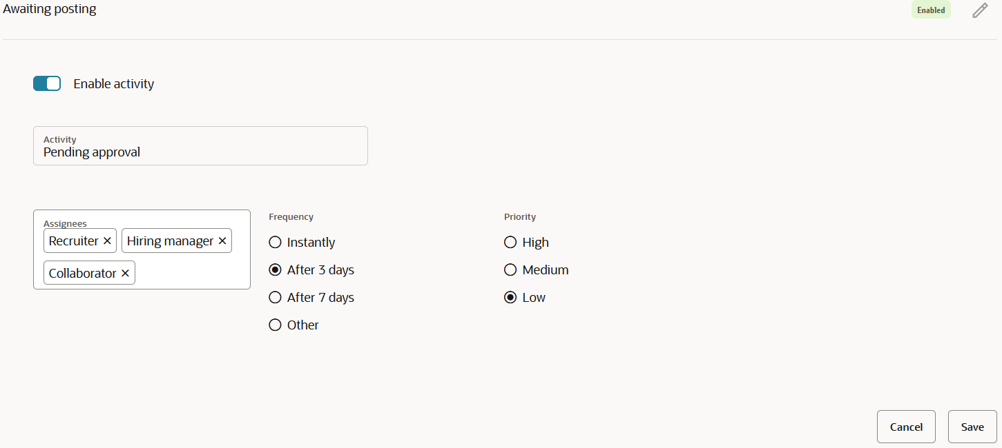

採用チーム協力者の採用アクティビティ・センターのアクティビティ
ジョブ求人およびジョブ・オファーの採用チームのメンバーにアクティビティを割り当てることができます。採用担当者や採用マネージャのみでなく、すべての採用チーム協力者タイプを含めてアクティビティを構成できるようになりました。構成すると、選択した協力者がアクティビティ・センターにアクセスして、割り当てられたアクティビティを表示できるようになります。
この機能改善を使用して、追加のアクティビティ受信者を構成すれば、採用チーム全員で採用アクティビティの最新情報を共有できます。
有効化のステップ
採用アクティビティ・センターに表示されるアクティビティ・アイテムを構成する際に、割当先として協力者を選択できます。割当先セレクタに、協力者およびお客様が作成したカスタム協力者タイプが含まれています。
- 「設定および保守」作業領域で、次の項目に移動します。
- 講義: 採用および候補者エクスペリエンス
- 「採用管理」セクションで、「採用アクティビティ・センターの構成」をクリックします。 「採用アクティビティ・アイテムの構成」ページには、応募、オファーおよび求人のすべてのアクティビティ・アイテムとそれらのステータス(有効または無効)が表示されます。
- アクティビティ・アイテムの横にある「編集」アイコンをクリックし、アクティビティ・アイテムを有効化して構成します。
- 「割当先」フィールドで、採用担当者、採用マネージャ、協力者を選択できます。
- 「保存」をクリックします。
採用アクティビティ・アイテムの割当先の構成

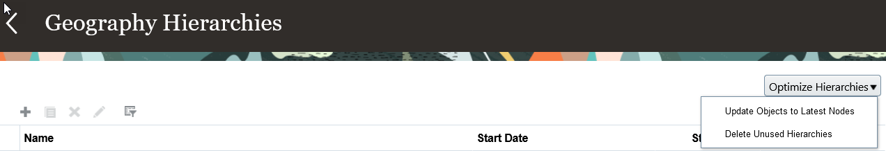

廃止された地理階層の最適化
管理者が地理階層を最適化できます。「地理階層」ページで、「階層の最適化」という新しい処理ボタンを使用できます。次の2つの処理を使用できます:
- オブジェクトを最新のノードに更新: この処理を使用して、可能な場合は終了済階層のノードではなくアクティブな階層の地理ノードを使用するように、階層を使用する採用オブジェクトを更新します。アクティブな階層に同じ地理を参照するノードが含まれている場合にのみ、オブジェクトが更新されます。
- 未使用階層の削除: この処理は、どのオブジェクトも使用していない階層を削除するために使用します。これらの階層は削除されます。採用のオブジェクトがどの地理ノードも参照していない、終了済で(アクティブでなくなった)階層のみが削除されます。下書き階層は削除されません。
地理階層ページ
採用オブジェクトが階層の地理ノードを使用しているかどうかを見極めるために、ギグ、ジョブ求人、およびワークフォース・モデリングのジョブ求人で、そのようなノードが検索されます。地理ノードへの参照を保持するのは、これらの採用オブジェクトのみです。
この機能拡張により、地理階層が多いお客様のシステム・パフォーマンスが向上します。

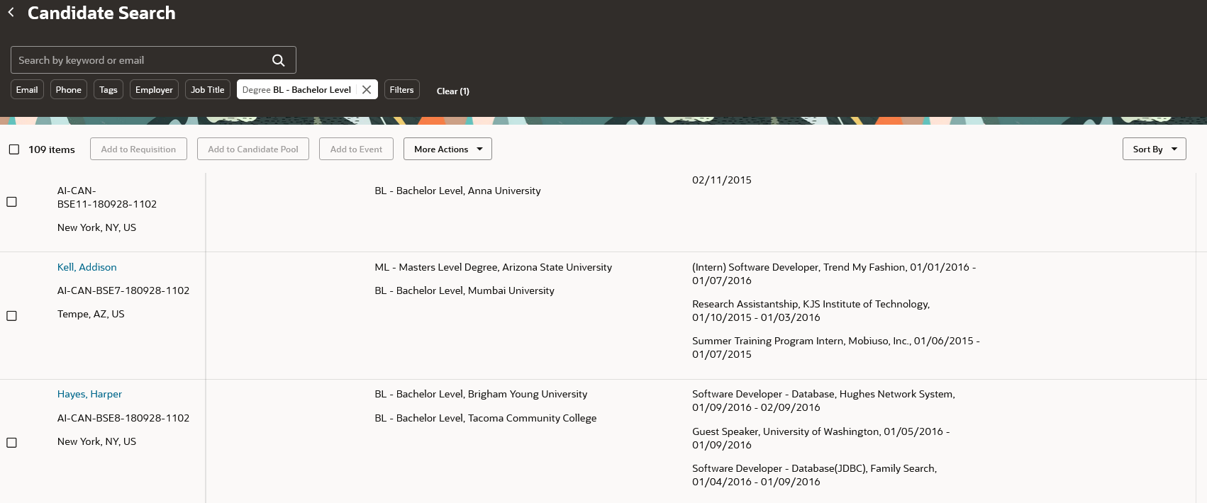

候補者リスト・ページのRedwoodエクスペリエンス
RedwoodツールセットのVisual Builder Studio (VBS)で再作成されたRedwoodの候補者リスト・ページを利用してください。Redwoodエクスペリエンスは、候補者検索、プール・メンバー、見込みおよびイベント対象者の候補者リストで使用できます。
Redwoodのリストでは、次のことができます:
- 候補者を検索し、結果をフィルタする。選択したフィルタはチップとして表示されます。
- 「ソート・キー」メニューのソート基準を使用して候補者のリストをソートする。
- 候補者をクリックして、候補者の詳細を表示する。
- 候補者に対して処理を実行する。
- 戻る矢印をクリックして、前のページに戻る。
候補者リストの例
Redwoodの候補リストの次の機能拡張に注意してください:
- プール・メンバー、見込みおよびイベント対象者に、ADFでは使用できない多くのフィルタが用意されています。
- 見込みリストおよびイベント対象者リストに、新しい要約ビューがあるグリッド・ビュー機能が用意されています。
新しいRedwoodのリストにより、ユーザー・エクスペリエンスが大幅に向上します。また、ユーザーが候補者検索、プール・メンバー、見込みおよびイベント対象者の間を移動しても、一貫した検索およびフィルタ機能を使用できます。

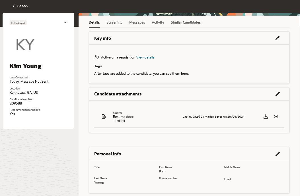

候補者詳細ページのRedwoodエクスペリエンス
RedwoodツールセットのVisual Builder Studio (VBS)で再作成されたRedwoodの候補者詳細ページを利用すると、ユーザー・エクスペリエンスが向上します。
候補者検索、候補者プールおよびイベントのジョブ求人および候補者プロファイルの見込み候補者が再設計され、候補者のレビューおよび管理が合理化されました。
Redwoodのプロファイル・オプションを有効にすると、新しいRedwoodの候補者詳細ページが表示されます。
「候補者詳細」ページ

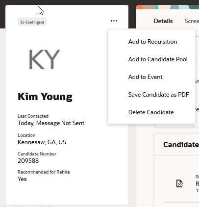

サイド・カードには、候補者検索以外で候補者を表示する際に、連絡先情報や候補者プロファイルへのリンクなど、候補者に関する有用な情報が表示されます。「処理」メニューには、実行可能なすべての候補者処理が含まれます。
「候補者詳細」ページのサイド・カード

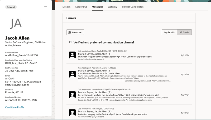

「メッセージ」タブ
「メッセージ」タブには、希望通信チャネルに基づいて候補者に送信されたEメールおよびテキスト・メッセージが表示されます。このリストは、送信された最新のEメールまたはテキストメッセージに基づいてソートされています。
次の基準でEメールをフィルタできます:
- 自分のEメール - 候補者に送信したEメールと、自分がジョブ応募、見込み、イベント、候補者プールおよび候補者とのコミュニケーションの関係者であるEメールが含まれます。
- すべてのEメール - 候補者との連絡、ジョブ応募、見込み、イベント、候補者プールを含む、自分がアクセス可能なすべてのEメールが含まれます。
双方向コミュニケーションが有効な場合、Eメールはスレッド形式で表示され、同じEメールの件名の一部として複数の会話が表示されます。
最近のEメールを最初に表示
スレッド化されたEメールをクリックすると、ドロワー・パネルが開き、新しいものから順にすべての会話が表示されます。これらの会話を展開または縮小し、会話の最新スレッドに返信できます。返信すると、スレッド内のすべての受信者にEメールが送信されます。
生成AIを搭載したOracleのAI支援を使用して、Eメールおよびテキスト・メッセージを作成することもできます。こうすると、プロが作成したエンゲージメントを促すメッセージが表示され、ニーズに合わせてカスタマイズできます。AI支援が生成するメッセージには、ジョブ詳細、採用担当者名など、ジョブ応募や候補者のコンテキストが含まれています。
この新しいRedwoodエクスペリエンスでは、候補者のEメールまたはSMSチャネルが検証されているかどうか、および候補者の希望通信チャネルとして設定されているかどうかも表示できます。通信チャネルが検証されているかどうかに応じて、「Eメール」および「テキスト・メッセージ」セクションの「作成」ボタンと「返信」ボタンが有効になる、新しいプロファイル・オプションORA_IRC_COMPOSE_ALLOWED_BASED_ON_VERIFYFLAGがあります。このプロファイル・オプションはデフォルトで「いいえ」に設定されており、候補者の電話番号またはEメール・アドレスが検証されていなくても、これらのボタンが使用可能になります。「はい」に変更すると、候補者の電話番号またはEメール・アドレスが検証された場合にのみボタンが使用可能になります。
メッセージの作成時に、メッセージのコンテキストに応じて、使用可能なコンテンツ・ライブラリ通知テンプレートを使用できます。
ノート: 通知テンプレートを使用してメッセージを作成した場合は、送信する前にメッセージを変更しないことをお薦めします。これは、テンプレートの内容に意図しない変更が加えられる可能性があるためです。
その日のしきい値制限に達したり、一時的な接続エラーなどの理由でテキスト・メッセージの送信に失敗すると、「テキスト・メッセージ」セクションにメッセージが保存され、「失敗」または「ブロック済」ステータスで表示されます。その場合は、このセクションからテキスト・メッセージを開いて、後でメッセージを再送信できます。

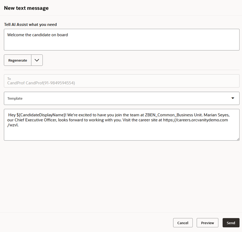

AI支援を使用したEメールおよびテキスト・メッセージの作成
新しいRedwoodエクスペリエンスの一部として提供されるOracleのAI支援機能を使用して、候補者へのEメールおよびテキスト・メッセージのパーソナライズされた下書きをより迅速に作成できるようになりました。この機能を使用すると、候補者に対する応募の招待、リマインダやフォローアップの送信、候補者のオンボーディングなど、採用プロセスの様々なタスクのEメールやテキスト・メッセージの下書きをすばやく作成できます。
AI支援の生成機能は、ディスカッションのトピックに関連した、すぐに使用できるコンテンツを作成します。次に、このコンテンツを編集するか、要件に応じてコンテンツの再生成をAI支援に依頼できます。

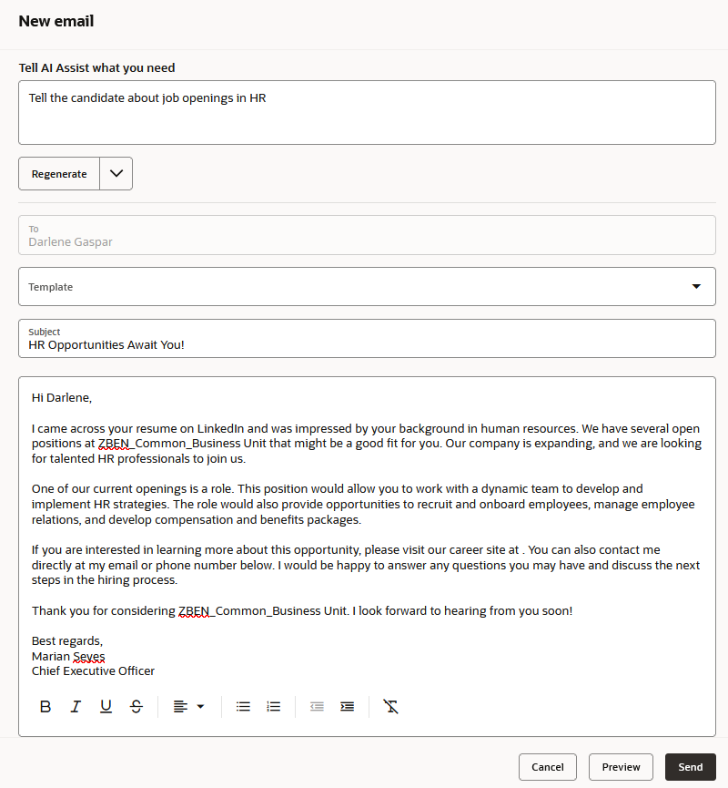

メッセージを作成する際に、最初のステップとして、Eメールまたはテキスト・メッセージのトピックについてAI支援に伝えます。たとえば、Eメールの作成中に、「Tell the candidate about job openings in HR」と言うことができます。
AI支援への指示
次に、AI支援が、関連するコンテンツを使用して、Eメールの件名および本文を生成します。このコンテンツをさらに編集することも、AI支援にEメールの再生成を依頼することもできます。再生成中に、Eメールの長さを調整したり、より正式なトーン、親しみやすいトーン、またはエンゲージメントを促すトーンに変更できます。コンテンツをプレビューしてから、送信を決定することもできます。
AI支援によって生成されたEメール
また、テキスト・メッセージの作成中にも同じタスクを実行できます。テキスト・メッセージを再生成するときは、トーンのみを変更できますが、長さは変更できません。
AI支援によって生成されたテキスト・メッセージ
生成AIの力を活用して、候補者とのEメールおよびSMSコミュニケーションを強化するとともに、メッセージの作成にかかる時間を節約できます。

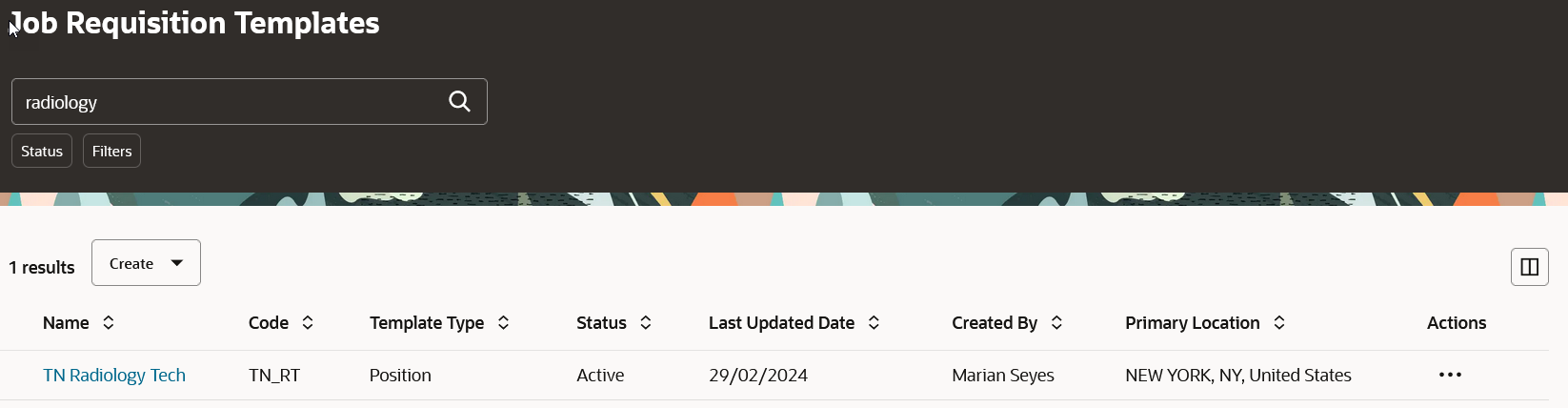

ジョブ求人テンプレート・リスト・ページのRedwoodエクスペリエンス
RedwoodツールセットのVisual Builder Studio (VBS)で再作成されたRedwoodの「求人テンプレート」リスト・ページを利用してください。
Redwoodのプロファイル・オプションが有効な場合は、「自分のクライアント・グループ」 > 「クイック処理」 > 「採用」で「ジョブ求人テンプレート」をクリックすると、すべてのアクティブおよび下書きの求人テンプレートが表示されます。リストにアクセスすると、「アクティブ」フィルタと「下書き」フィルタがデフォルトで適用されます。
「ジョブ求人テンプレート」リスト・ページ
- 求人テンプレートを検索し、結果をフィルタする。選択したフィルタはチップとして表示されます。
- 使用可能な列のいずれかを使用して、求人テンプレートのリストをソートする。Bデフォルトでは、最近更新された求人テンプレートが最初(「最終更新日」列の降順)に表示されます。
- 「列のカスタマイズ」ボタンを使用して、リスト内の列を表示および非表示にする。
- 候補者をクリックして、求人テンプレートの詳細を表示する。
- 求人テンプレートを作成する。
- 求人テンプレートで処理を実行する。

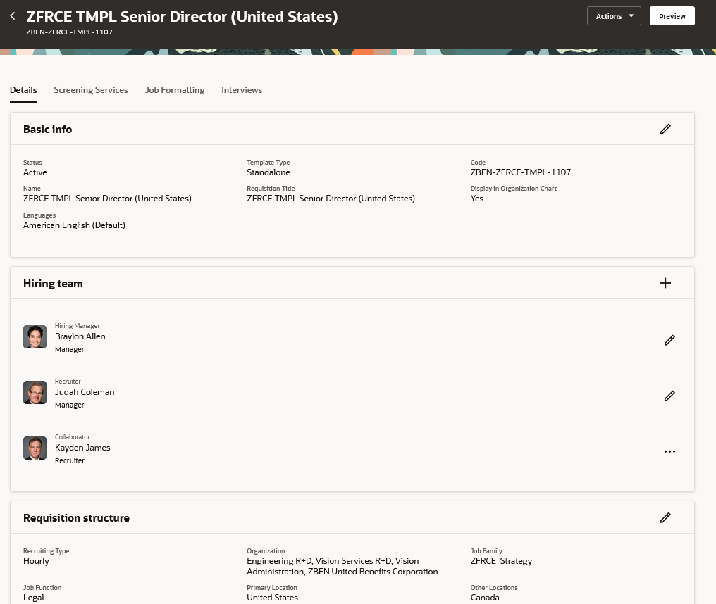

ジョブ求人テンプレート詳細ページのRedwoodエクスペリエンス・
RedwoodツールセットのVisual Builder Studio (VBS)で再作成された、Redwoodのジョブ求人テンプレート詳細ページを利用して、ジョブ求人テンプレートを表示および編集します。
Redwoodプロファイル・オプションが有効になっているときに、Redwoodの「ジョブ求人テンプレート」リスト・ページ(「自分のクライアント・グループ」 > 「クイック処理」 > 「採用」)でジョブ求人テンプレート名をクリックすると、新しいRedwoodのジョブ求人テンプレート詳細ページが表示されます。
Redwoodのジョブ求人テンプレート・ページは、Redwoodのジョブ求人ページと連携するように変更されています。すべてのセクションとコンテンツが同期されて、ジョブ求人テンプレートとジョブ求人の両方でトランザクションを実行するユーザーに、一貫性のある統一されたエクスペリエンスが提供されます。
ジョブ求人テンプレートで実行する処理は、ページの上部にある「処理」メニューに表示されます。詳細ページでプレビュー処理を直接使用できるようになり、迅速にアクセスできるようになりました。
ジョブ求人テンプレート詳細ページ
ジョブ求人テンプレート詳細ページの各タブに対する機能拡張を次に示します。
「詳細」タブ
基本情報セクション:
- 「テンプレート・タイプ」という新しいフィールドが追加されたので、ジョブ求人テンプレート・ページの「詳細」タブでの作業中に、ユーザーが求人テンプレートのタイプを識別しやすくなりました。
詳細セクション:
- 「予算」セクションと「報酬」セクションが削除され、それらのセクションのフィールドを「詳細」セクションで使用できるようになりました。
- 「追加詳細」セクションは、ジョブ求人の名前にあわせて「詳細」という名前に変更されました。
- 翻訳機能は、「処理」メニューの「翻訳」処理(地球アイコンではなくなりました)で使用できます。

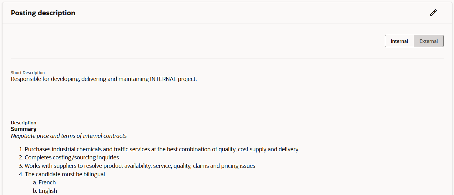

掲載摘要セクション:
- 切替えボタンを使用して、内部掲載摘要と外部掲載摘要を分けることができます。デフォルトでは、内部掲載摘要と外部掲載摘要は同じですが、ユーザーが変更できます。
ジョブ求人テンプレートの掲載摘要セクション
事前スクリーニング質問セクション:
- 「事前スクリーニング質問」セクションが「詳細」タブの最後に移動されました。
- 「事前スクリーニング質問」セクションは、内部事前スクリーニング質問と外部事前スクリーニング質問セクションに分割されました
- ユーザーが事前スクリーニング質問セクションで質問を検索および追加する場合のユーザー・エクスペリエンスが大幅に向上しました。
- ジョブ求人の場合と同様に、ユーザーは質問ライブラリの事前スクリーニング質問のみを選択できます。 ジョブ求人テンプレート・ページからは、ユーザーが質問を作成できないことに注意してください。
インタビュー質問リスト・セクション:
- インタビュー質問リストは「詳細」タブの一部であり、独自のセクションがあります。

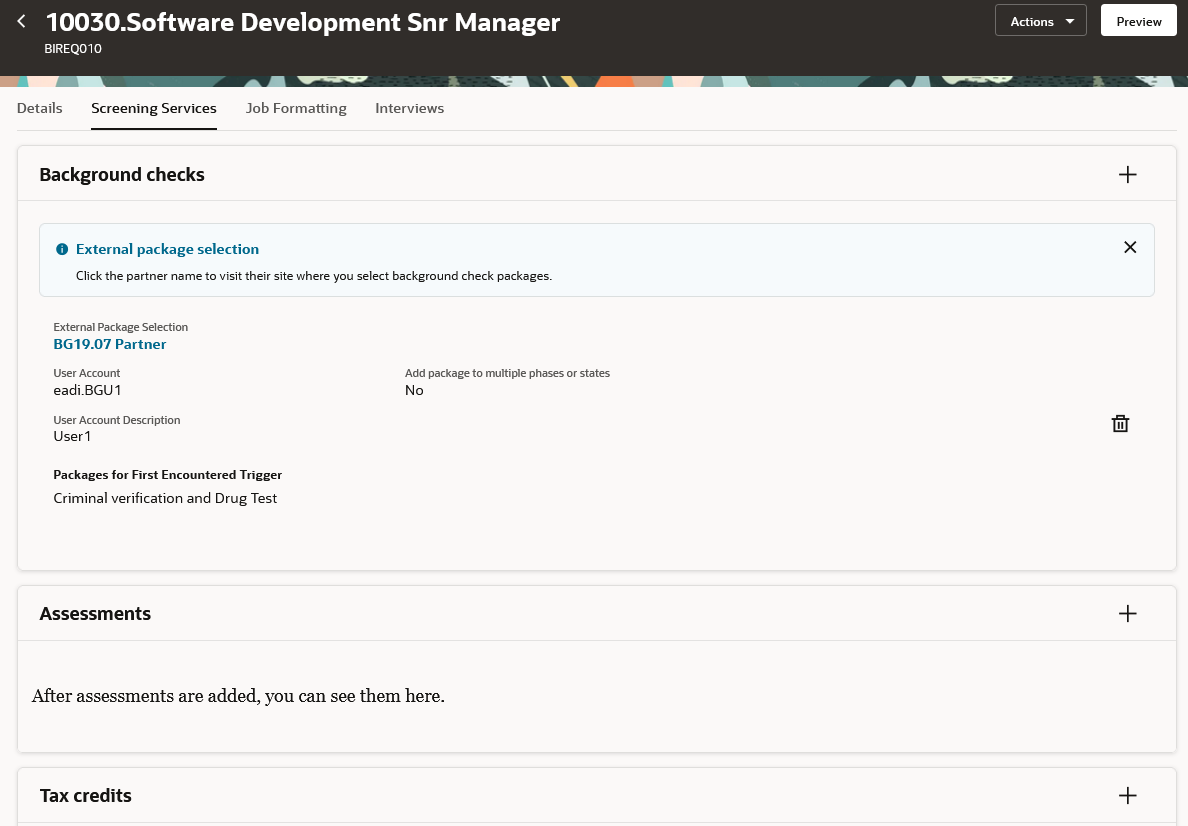

「スクリーニング・サービス」タブ
Redwoodのジョブ求人詳細ページの「スクリーニング・サービス」タブと同様に、ユーザーがワンステップ・ガイド・プロセスを使用して、経歴チェックおよびアセスメントのためのパートナおよびパッケージを追加できます。
ジョブ求人テンプレートの「スクリーニング・サービス」タブ

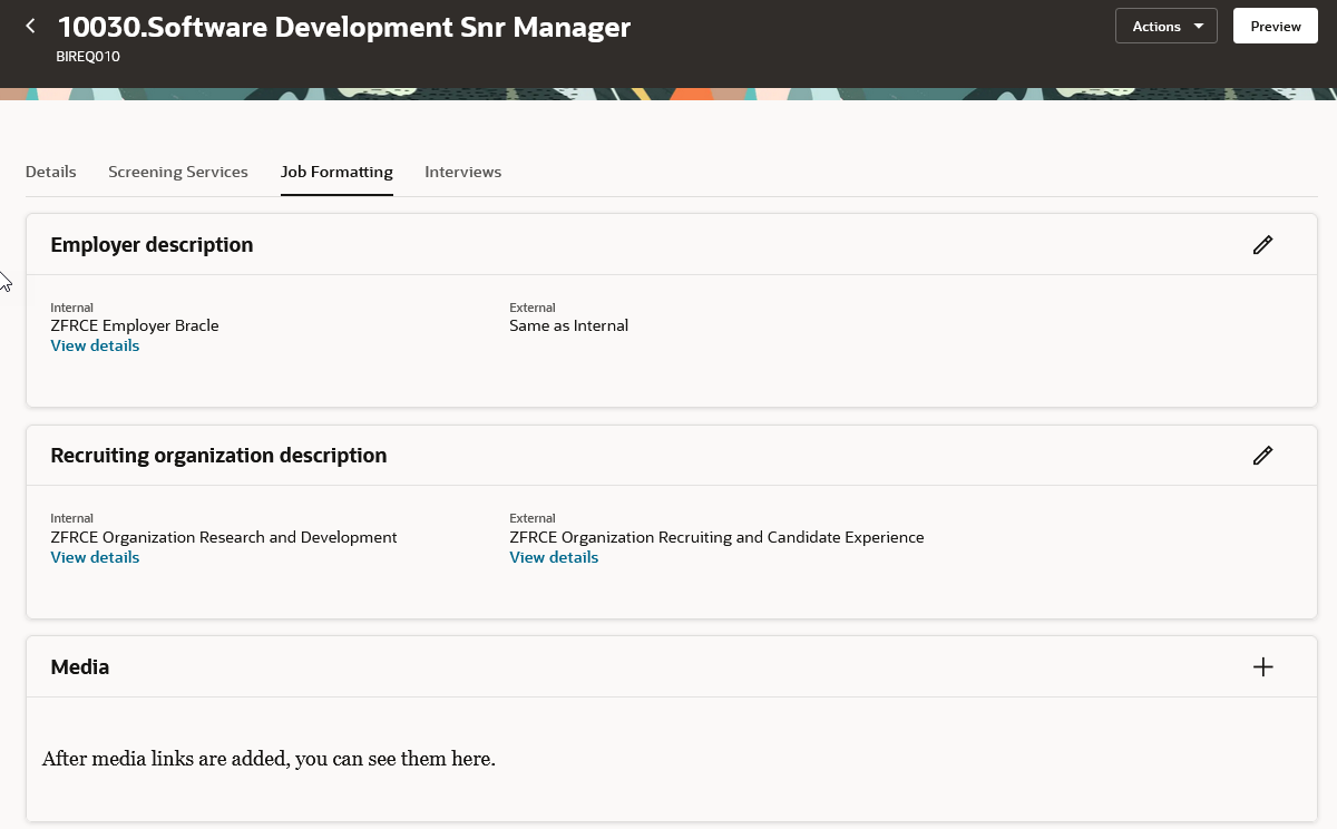

「ジョブ形式設定」タブ
- ユーザーは、「詳細の表示」リンクを使用して、事業主摘要および採用組織摘要のコンテンツを表示できます。摘要の選択中および保存後に詳細を表示できます。これは、ユーザーがジョブ求人テンプレートの書式設定時に正しいコンテンツを選択するのに役立ちます。
- ユーザーは、メディア・タイトルをクリックして、ビデオまたはイメージのリンクにアクセスできます。
ジョブ求人テンプレートの「ジョブ形式設定」タブ
Redwoodのジョブ求人テンプレート詳細ページでは、情報をより適切に編成して、アクセスとレビューを容易にすることで、ユーザー・エクスペリエンスが大幅に向上しています。タブはページの上部にあり、ユーザーが関心のある情報を簡単にレビューできるように、デフォルトでその中のセクションが展開されています。
有効化のステップ
Redwoodのジョブ求人テンプレート詳細ページを表示するには、ORA_IRC_RECRUITING_REDWOOD_ENABLEDおよびORA_IRC_REQUISITION_REDWOOD_ENABLEDプロファイル・オプションを有効にする必要があります。
- 「設定および保守」作業領域で、「タスク」アイコンをクリックします。
- 「検索」をクリックします。
- 「検索」ページで、「管理者プロファイル値の管理」タスクを検索します。
- タスク名をクリックします。
- 「管理者プロファイル値の管理」ページで、プロファイル・オプション・コードORA_IRC_RECRUITING_REDWOOD_ENABLEDを検索します。
- 「プロファイル値」セクションで、プロファイル値をYに設定します。
- 「管理者プロファイル値の管理」ページで、プロファイル・オプション・コードORA_IRC_REQUISITION_REDWOOD_ENABLEDを検索します。
- 「保存してクローズ」をクリックします。
ヒントと考慮事項
ジョブ求人テンプレート・ページは管理者が所有しているため、それらをVB Studioでカスタマイズすることはできません。
ADFジョブ求人テンプレート・ページには、「設定および保守」作業領域からアクセスできます(「設定および保守」 > 「採用および候補者エクスペリエンス」 > 「ジョブ求人」 > 「ジョブ求人テンプレート」)。
アクセス要件
Redwoodのジョブ求人テンプレート・ページにアクセスするために追加された新しい権限はありません。ジョブ求人テンプレート・ページにアクセスするには、同じIRC_MANAGE_JOB_REQUISITION_TEMPLATES_PRIV権限がユーザーに必要です。

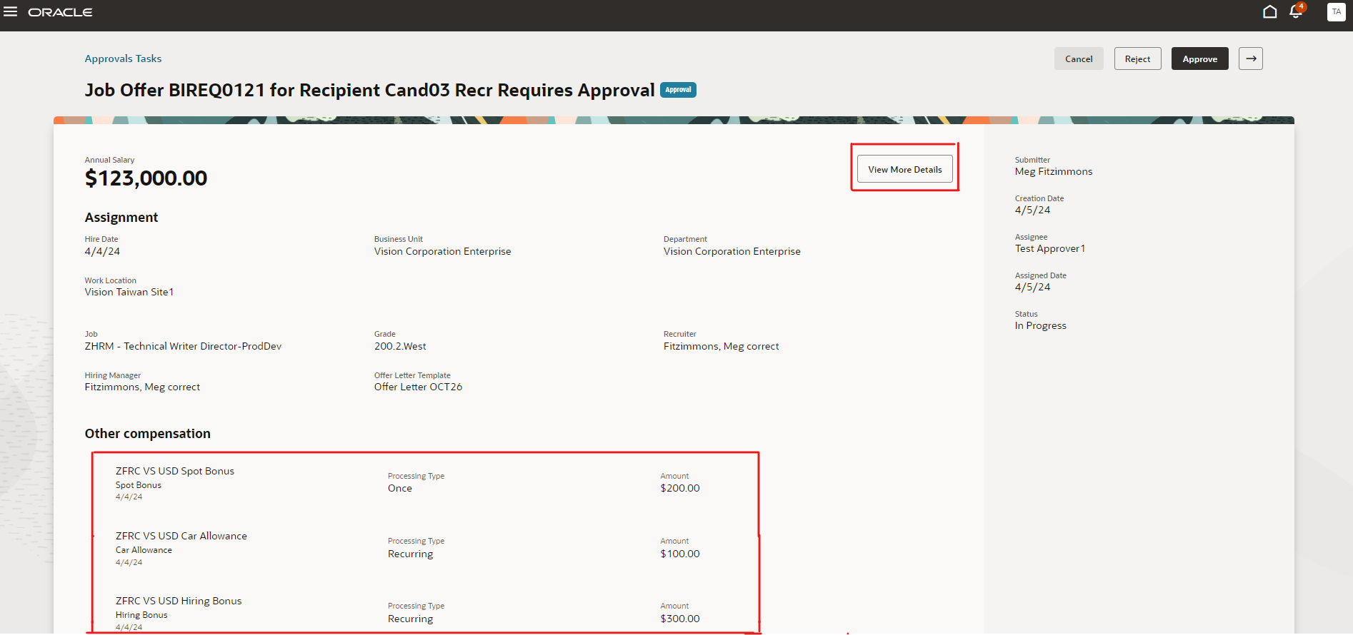

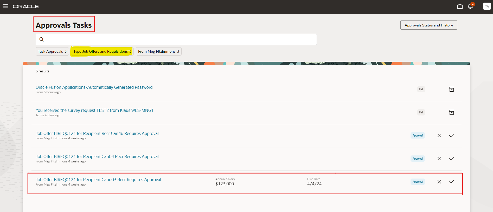

ジョブ・オファー承認タスクのRedwoodエクスペリエンス
RedwoodツールセットのVisual Builder Studio (VBS)で再作成された「承認」作業領域を使用して、ジョブ・オファーを承認してください。
「承認」作業領域が有効になっている場合は、「ナビゲータ」 > 「ツール」 > 「承認」からアクセスできます。

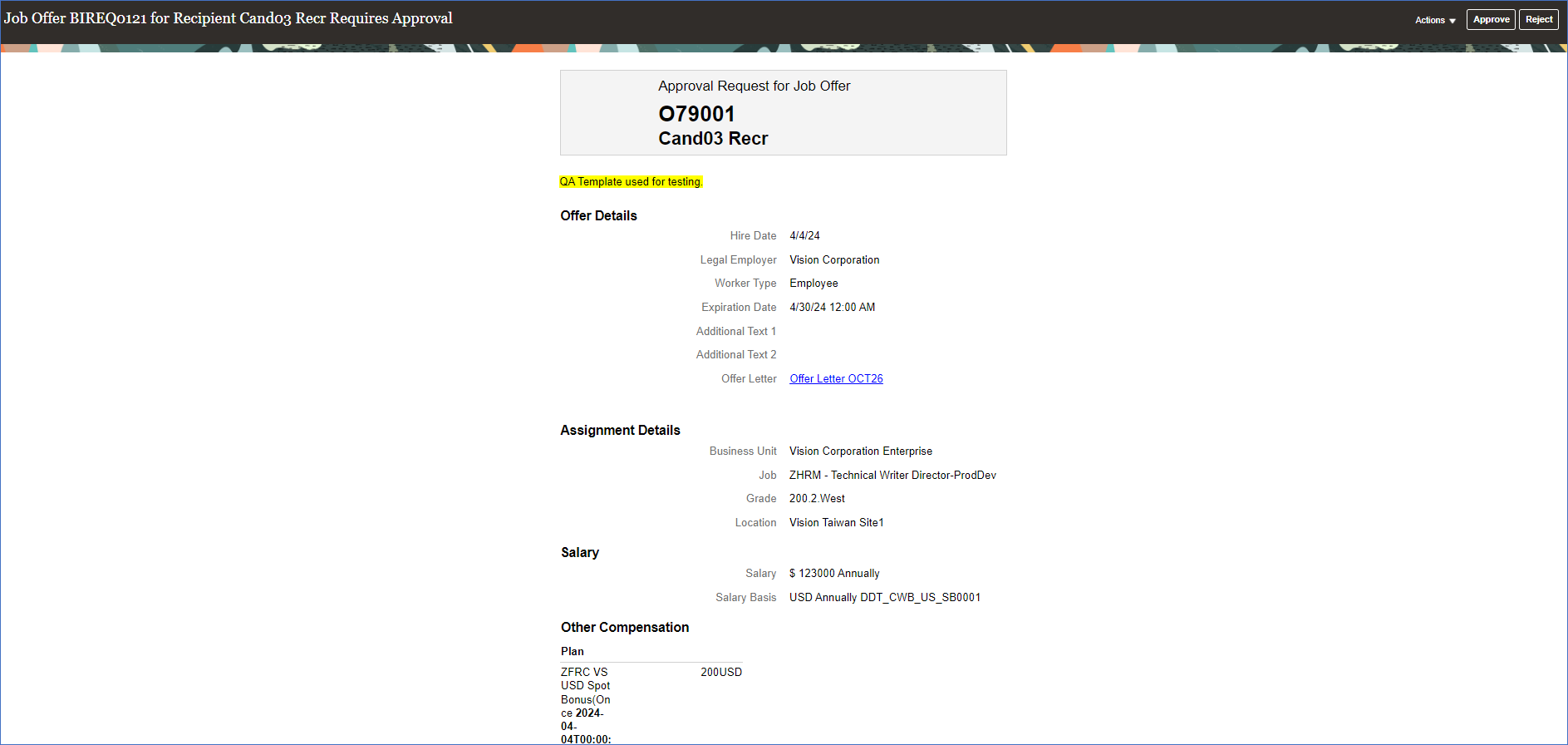

「承認タスク」ページには、自分に割り当てられたタスクのリストが表示されます。これには、承認タイプに応じたビジネス属性が含まれます。提供されたフィルタを使用して作業を整理し、キーワードを検索し、承認を承認または否認できます。
「承認タスク」ページ
ジョブ・オファー承認タイトルをクリックするとクイック・ビューが開きます。このクイック・ビューには、ジョブ・オファー承認に関する重要な情報が表示され、同じ画面から承認または否認できます。矢印をクリックすると、リスト内の次のタスクにナビゲートできます。
ジョブ・オファーの「承認タスク」ページ
詳細情報を取得したり、クイック・ビューでまだ使用できない処理を実行するには、「詳細の表示」をクリックしてAnalytics PublisherまたはApplication Development Framework (ADF)の通知をオープンします。その他のフィールドとオファー・レターのリンクが表示される、承認通知ページを表示できます。
承認通知ページ
ジョブ・オファーの承認に対して表示される属性は、次のとおりです:
- 年俸
- 採用日
- ビジネス・ユニット
- 部門
- 就業事業所
- ポジションまたはジョブ名
- 等級
- 採用担当者
- 採用マネージャ
- オファー・レター・テンプレート名
- 個別報酬プラン詳細が表示された「その他の報酬」セクション
「承認」作業領域は、パフォーマンスを優先して設計および構築されています。デスクトップ・ユーザーおよびタブレット・ユーザーやモバイル・ユーザーの両方のユーザー・エクスペリエンスが向上するため、承認タスクや通知にすばやく対応できます。
有効化のステップ
「承認」作業領域を有効にする方法の詳細は、アプリケーションの実装ガイドの次のトピックを参照してください:
主なリソース
「承認」作業領域の詳細は、リリース・レディネス・サイトにある24Aの拡張ユーザー・インタフェースおよび適応型検索を使用した「承認」作業領域機能を参照してください。
24Cで行われた承認の拡張の詳細は、「承認および通知」モジュールにある承認作業領域の新機能のトピックを参照してください。

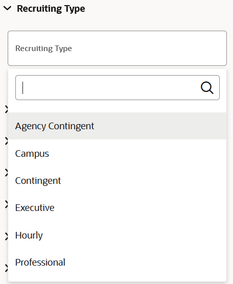

新しい「エージェンシによる派遣採用」タイプ値
新しい採用タイプ値を使用できます。
- 名前: エージェンシによる派遣
- コード: ORA_AGENCY_CONTINGENT
「エージェンシによる派遣」の値はデフォルトでは無効になっています。有効にすると、この採用タイプが表示される製品のいくつかの領域で、ユーザーが「エージェンシによる派遣」の値を表示できます。たとえば、求人の作成時の「ジョブ求人」リストの「採用タイプ」フィルタの値として使用する、「採用タイプ」セレクタの値などです。「エージェンシによる派遣」の値は、コンテンツ・ライブラリ通知、キャリア・サイト、候補者選択プロセスなど、様々なサブジェクト領域をコンテキスト化するために使用できます。
「採用タイプ」フィルタの「エージェンシによる派遣」基準

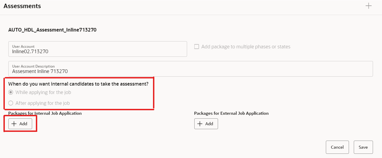

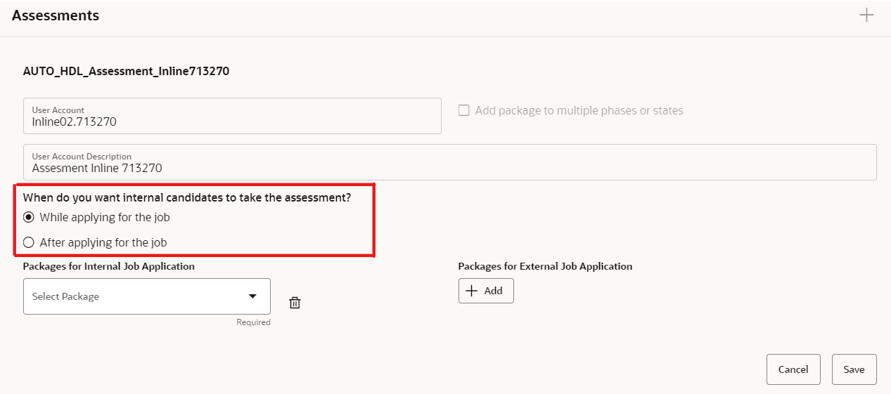

内部ジョブ応募のインライン・アセスメント
ジョブ求人およびジョブ求人テンプレートの「スクリーニング・サービス」タブの「アセスメント」セクションにある新しい質問「内部候補者のアセスメントをいつ実施しますか?」を使用してください。この質問は、「ユーザー・アカウント摘要」フィールドの下に表示されます。デフォルトでは、ラジオ・ボタンの選択はグレー表示され、「ジョブに応募中」の値が事前に選択されています。
内部候補者アセスメントの質問
「追加」ボタンをクリックして内部ジョブ応募のパッケージを追加すると、ラジオ・ボタンを選択できるようになり、選択内容を変更できます。
使用可能になった、内部候補者アセスメント質問のラジオ・ボタン
この機能により、ジョブ求人レベルで、内部候補者のアセスメントのタイミングをユーザーが柔軟に選択できます。
有効化のステップ
この機能を有効にするために必要な手順はありません。
ヒントと考慮事項
この機能は、Redwoodエクスペリエンスを有効にした場合にのみ使用できます。
この質問が表示されるのは、パートナがインライン・アセスメントをサポートしており、パートナ使用可能化の設定時にそれを有効にした場合のみです(「設定および保守」作業領域 > 「採用および候補者エクスペリエンス」 > 「採用および候補者エクスペリエンス管理」 > 「採用カテゴリ使用可能化」)。

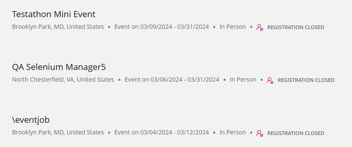

キャリア・サイト検索結果リストのイベントのタグ
新しいイベント・タグを使用すると、候補者が自分の検索結果にリストされたイベントで何が起こっているかをすばやく理解できます:
- すでに登録済 - 候補者がイベントにすでに登録済であることを示します。このタグは、認証済候補者に表示されます。
- 確認が必要 - イベントへの自分の登録を候補者が確認する必要があることを示します。このタグは、認証済候補者に表示されます。
- 登録クローズ済 - イベントの登録ウィンドウがクローズ済であることを示します。このタグはすべての候補者に表示されます。
イベント・タグ
この機能により、クリック数が少なくなり、候補者のエクスペリエンスが向上します。複数のイベントに登録する必要がある候補者は、すでに登録しているイベントを事前に確認できます。
有効化のステップ
