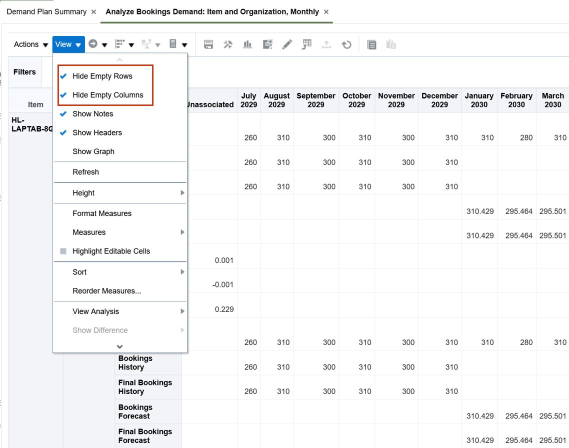

意味のあるデータがある行または列のみを表示することで、迅速な意思決定の効率を高めることができます。この更新では、プランニング表の列または行全体がゼロまたはnullの行と列を非表示にできます。
「表示」メニューの「空の行の非表示」および「空の列の非表示」オプション
有意義なデータが表示される密度を増やして、プランナの生産性を向上させます。

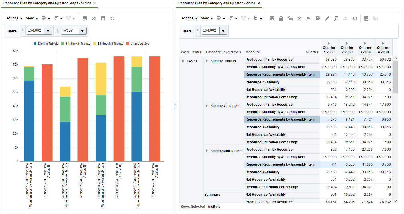

リソースまたはワーク・センターの要件を、組立品目または製品カテゴリ別に分析できるようになりました。この新しい表は、組立品のリソース構成表の重要なコンポーネントおよびリソースを表示する「プランの作成の集計」を補完します。以前は、セールス・アンド・オペレーションズ・プランニング・プロセスで、組立品目や製品カテゴリの具体的なリソース使用が計算されていなかったため、リソースのロードの分析と調整が難しい場合がありました。
新しい「組立品目別リソース所要量」メジャーでは、リソースと製品の両方が適合ディメンションとして設定されており、生産される組立品目別にリソース所要量がレポートされます。「カテゴリおよび四半期別リソース・プラン」という新しい表には、リソースのロードの調整に役立つリソース・ディメンションと製品ディメンションを組み合せた2つの追加メジャーも含まれています。
- 「組立品目別リソース数量」メジャーでは、組立品目のリソース構成表のリソース使用数量がレポートされます。
- 「リソース別生産プラン」メジャーでは、リソースに関連付けられた組立品目の生産プランがレポートされます。
「カテゴリおよび四半期別リソース・プラン・グラフ」という名前の新しいグラフでは、「組立品目別リソース所要量」と「リソース可用性」が比較されます。「組立品目別リソース所要量」は、製品カテゴリ別に積上げられた棒グラフとして表示されます。「リソース可用性」は、製品ではなくリソースが適合ディメンションとして設定されている既存のメジャーであるため、組立品目とは関連付けられていません。このグラフを使用してリソースのロードを分析することで、表にある「正味リソース可用性」(これも製品ディメンションに適合していない既存のリソース・メジャー)と「組立品目別リソース数量」メジャーの両方を使用して、さらに生産可能な組立品目数を決定できます。
たとえば、あるリソースのある期間の「正味リソース可用性」が30時間、組立品目Xの「組立品目別リソース数量」が0.05の場合、リソース所要量を増やせば、品目Xを600ユニット(30 / 0.05)生産できます。あるいは、組立品目Yも同じリソースで運用されていて、ユニット当たり0.04時間の所要量であれば、品目Yは750ユニット(30/0.04)生産できます。
ナビゲーション: 「表、グラフまたはタイル・セットのオープン」ダイアログ・ボックスで、「カテゴリおよび四半期別リソース・プラン」を検索します
