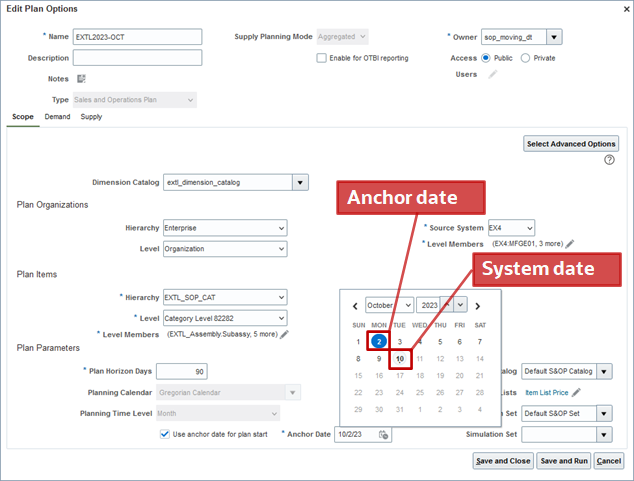

セールス・アンド・オペレーションズ・プランに現在のシステム日付より前の開始日を指定できるようになりました。月などの集計タイム期間でプランニングする場合、月次プランニング・サイクルの中間付近で発生する可能性のある「供給レビュー」ステージなどのプロセス・ステージ中に、全期間の需要および供給をレビューできるようになりました。
プラン・オプションの「スコープ」タブで、新しい「アンカー日」フィールドに、最初のタイム・バケット内にあり、現在のシステム日付より前である日付を指定します。別の開始日に対してプラン結果が必要な場合は、プラン・オプションのアンカー日を変更し、プランを再実行します。
ナビゲーション: 「処理」 > 「プラン・オプションの編集」
有効化のステップ
この機能を使用可能にするために必要な手順はありません。
ヒントおよび考慮事項

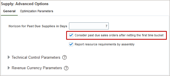

新しい「初回バケットのネッティング後に期限超過販売オーダーを考慮」詳細オプションを使用して、初回バケットで期限超過販売オーダーをネッティングする方法を制御することもできます。このプラン・オプションによって、最初のバケットの正味需要が期限超過販売オーダーを考慮せずに計算され、これらのオーダーが計算値に追加されます。
ナビゲーション: 「処理」 > 「プラン・オプションの編集」 > 「供給」タブ
プラン・オプションでアンカー日が設定されている場合、システム日付ではなくこの日付を使用して、期限超過として考慮される販売オーダーが決定されます。
新しい詳細オプションが選択されている場合でも、期限超過販売オーダーは初回バケットで引き続きレポートされます。

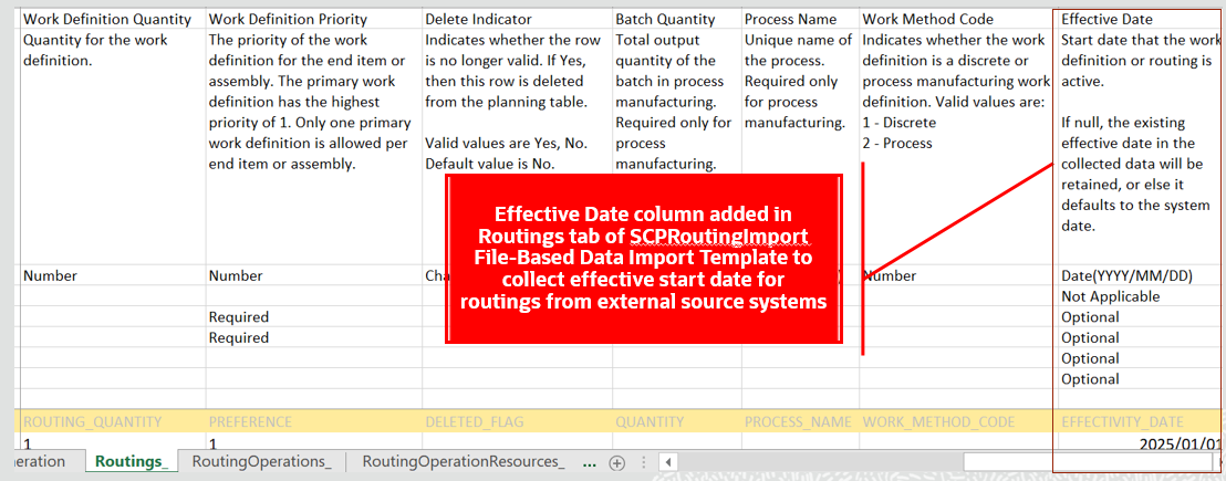

レコードの外部製造システムで定義された将来の有効開始日を持つ工順がある場合があります。この更新では、新しい「有効日」属性が工順のインポート・テンプレートScpRoutingsImportTemplateに追加されるため、ファイルベースのデータ・インポート・プロセスを使用して、将来の有効開始日を持つ工順をアップロードできます。制約なし供給プランと制約付き供給プランの両方で、有効開始日が適用されます。この機能により、システム内の製造プロセスを時間の経過とともに進化させながら柔軟に定義でき、この進化をプランニング計算の一部とすることができます。
ScpRoutingsImportファイルベース・データ・インポート(FBDI)テンプレートで工順の有効開始日を定義する方法の例:
有効化のステップ
ヒントおよび考慮事項
- 工順の有効開始日は、過去、システム日付または将来の日付にできます
- 工程有効開始日は、工順の開始日以降にできます
- 有効開始日は、外部ソース・システムのショップ型とプロセスの両方の作業定義方法でサポートされています
- 工順の有効開始日は、ターゲットおよび増分収集タイプまたはネット・チェンジ収集タイプで収集できます
