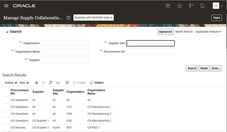

Oracleソースのプランに対するビジネス・ユニット解決ルールの使用
サプライヤ・サイトは複数の調達ビジネス・ユニットにサービスを提供できるため、オーダー予測とサプライヤ・コミットのコラボレーション時に、正しいビジネス・ユニットをコラボレーション関係に割り当てる際にあいまいさが生じる場合があります。
この更新では、Oracleソースのコラボレーション・プランに使用する調達ビジネス・ユニットを指定できます。「サプライ・コラボレーション・ネットワークの管理」ページで、「ビジネス・ユニット解決ルール」を選択し、使用する調達ビジネス・ユニットの組織、サプライヤまたはサプライヤ・サイトで検索できます。Oracle Cloud Procurement内の特定のサプライヤおよびサプライヤ・サイトにすでに存在する有効な調達ビジネス・ユニットのみを関連付けることができます。コラボレーション・ビジネス・ユニット解決ルールRESTサービスを使用して調達ビジネス・ユニットを設定することもできます。
更新された「サプライ・コラボレーション・ネットワークの管理: ビジネス・ユニット解決ルール」ページは、企業管理者がOracleソースのコラボレーション・プランのビジネス・ユニット解決ルールを管理するのに役立ちます。「組織」、「サプライヤ」、「サプライヤ・サイト」、「調達BU」、「ソース・システム」、作成日、「作成者」などの属性を使用して検索できます。
スムーズにビジネスを運営するために、ビジネス・ユニット解決ルールを使用して、Oracleソースのコラボレーション・プランに一意の調達ビジネス・ユニットを割り当てることができます。

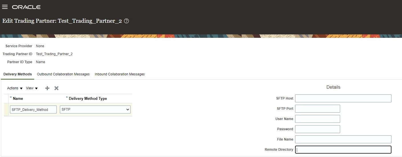

サービス・プロバイダを使用しているかどうかに応じて、「B2B取引先の管理」または「コラボレーション・メッセージング・サービス・プロバイダの管理」のいずれかのタスクを使用して、セキュア・ファイル転送プロトコル(SFTP)の新しい配信方法を追加します。
「配信方法」タブのレイアウトが更新されて、配信方法が画面の左側にリストされ、各配信方法の詳細が右側に表示されるようになりました。選択した配信方法に関連するフィールドのみが表示されます。
取引先またはサービス・プロバイダを選択して「編集」を選択し、「配信方法」タブで、配信方法の名前を含む行を追加して、「配信方法タイプ」で「SFTP」を選択します。画面の右側に、SFTPホスト、SFTPポート、ディレクトリへのアクセスに必要なユーザー名およびパスワード、ファイル名、リモート・ディレクトリなどの詳細を入力します。
SFTPを介して配信されるメッセージは、リストされたリモート・ディレクトリに配信され、配信方法のファイル名の末尾にメッセージGUIDおよび日時スタンプを付加したファイル名(filename_<MessageGUID>_<dateTimeStamp>)が生成されます。
「配信方法」タブ
B2Bメッセージを送信するためのセキュアなプロトコルが追加されています。

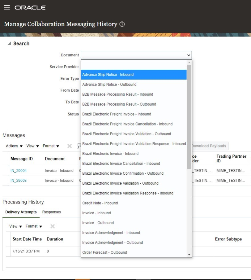

すべてのタスクの文書選択で、コード化された名前ではなく、わかりやすい値が使用されるようになりました。たとえば、コード化された名前「PROCESS_PO_OUT」のかわりに「購買オーダー - アウトバウンド」が使用されます。これは、次のように文書を選択するすべてのタスクで参照できます。
- コラボレーション・メッセージング履歴の管理
- 顧客コラボレーション構成の編集
- サプライヤB2B構成の編集
- 顧客アカウント・コラボレーション構成の編集
- 外部メッセージ定義の管理
- コラボレーション・メッセージ定義の管理
「コラボレーション・メッセージング履歴の管理」での文書選択
組織のB2B設定を構成する際に、文書を簡単に認識できます。
