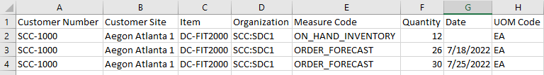

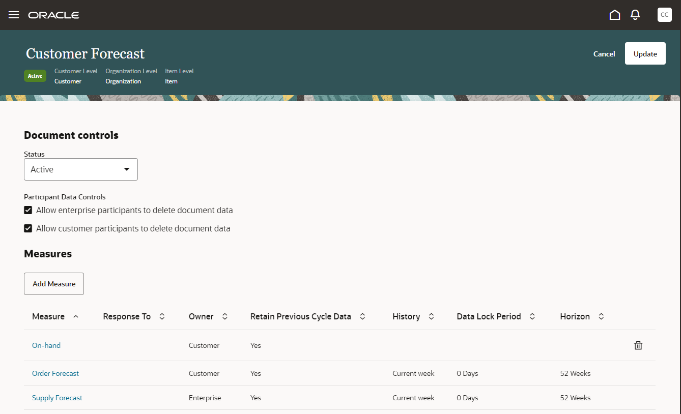

需要コラボレーション管理者が既存のコラボレーション文書に手持メジャーを追加した後:
ナビゲーション: 「サプライ・チェーン・プランニング」→「需要コラボレーション」→「文書定義」
顧客および企業ユーザーは、「メジャー・コード」列にON_HAND_INVENTORYコードを入力することで、既存のアップロード・テンプレートを使用して手持数量をアップロードできます。アップロード日が手持日付としてデフォルト設定されるため、手持に日付は必要ありません。
顧客手持アップロード・ファイルの例

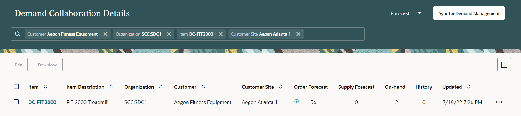

手持データを正常にアップロードした後、「需要コラボレーション詳細」ページで手持をレビューできます。
ナビゲーション: 「サプライ・チェーン・プランニング」→「需要コラボレーション」→「需要コラボレーション詳細」

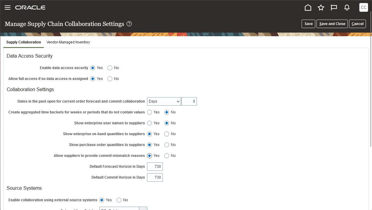

コラボレーションでのオーダー予測コミットの事由コードの管理

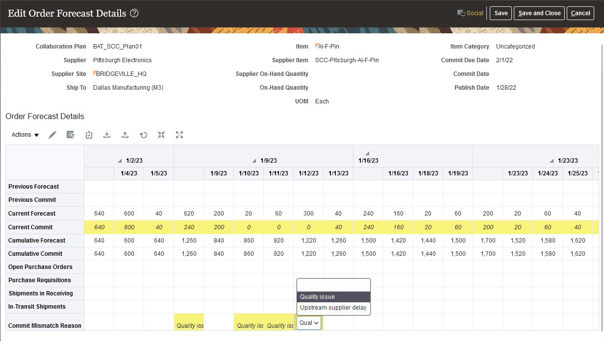

サプライヤ・ユーザーは、公開されているオーダー予測をレビューおよびコミットする際に、一般的なビジネス条件を説明します。サプライヤは、製造能力の不足、保守の停止、受入供給の遅延など、様々な理由でオーダー予測を満たすことができない場合があります。このようなシナリオでは、サプライヤのコミットにより、要求数量とコミットされた数量の間に不一致が発生します。企業は、不一致の事由および同様の不一致の期間を理解して、予防措置を講じることを望んでいます。
この更新により、サプライヤはオーダー予測へのコミット時に事由コードを使用できるため、発生した不一致を企業が把握しやすくなります。
理由コードの詳細:

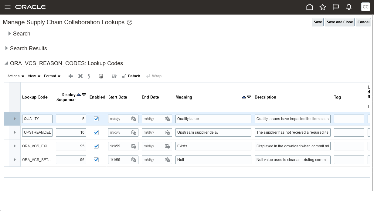

  • 「設定および保守」作業領域の「サプライ・チェーン・コラボレーション設定の管理」タスクを使用して事由コードを有効にできます。
  • 「設定および保守」作業領域の「サプライ・チェーン・コラボレーション参照の管理」タスクを使用して事由コードを作成できます。
  • サプライヤ・ユーザーと企業ユーザーのどちらも、「オーダー予測詳細の編集」ページまたはコラボレーション・オーダー予測RESTサービスを使用して、事由コードを追加、更新またはレビューできます。
  • サプライヤ・ユーザーと企業ユーザーのどちらも、事由コードをスプレッドシートにダウンロードして編集し、スプレッドシートをアップロードできます。縦方向と横方向の両方の書式がサポートされています。
「サプライ・チェーン・コラボレーション参照の管理」ページのコミット不一致事由コードを使用して更新する必要があるORA_VCS_REASON_CODES参照コードを示すスクリーンショット。
「設定および保守」→「サプライ・チェーン・コラボレーション参照の管理」
サプライヤがピボット表のメジャーとしてコミット不一致事由をレビューおよび入力できる「オーダー予測詳細の編集」ページを示すスクリーンショット。
オーダー予測詳細の編集

「コラボレーションでのオーダー予測コミットの事由コードの管理」機能を使用する場合は、その親機能「サプライ・コラボレーション」にオプト・インする必要があります。この親機能をすでにオプト・インしている場合、再度オプト・インする必要はありません。
「サプライ・チェーン・コラボレーション設定の管理」ページの設定で、「コラボレーションでのオーダー予測コミットの事由コードの管理」を有効にします。「サプライヤによるコミット不一致事由の指定を許可」が「はい」に設定されている場合、オーダー予測でコミット不一致事由の新しいメジャーが使用可能になります。
「設定および保守」→「サプライ・チェーン・コラボレーション設定の管理」→「コラボレーション設定」

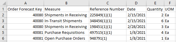

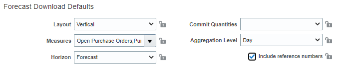

コラボレーション・ページからの購買オーダー番号のダウンロード
「オーダー予測およびコミットの管理」」ページおよび「オーダー予測詳細の編集」ページの両方で使用可能な新しい「参照番号を含める」オプションを使用して、購買オーダー番号をダウンロードします。この更新の前は、オープン購買オーダー、移動中購買オーダーおよび受入ステータスの購買オーダーの集計済数量のみが使用可能になりました。
ダウンロード・プロセスの一部として、購買オーダー番号を含む新しいファイルが作成されます。オーダー予測ファイルにリンクする参照番号が含まれます。これらの2つのファイルを使用すると、ユーザーとサプライヤ・ユーザーの両方がオープン数量を相互参照および検証しやすくなります。
「サプライ・チェーン・コラボレーション設定の管理」で新しい「参照番号を含める」オプションが有効になっています。このオプションを選択すると、「予測のダウンロード」ダイアログに「参照番号を含める」オプションが表示されます。デフォルトでは、このオプションは選択されていません。
ナビゲーション: 「設定および保守」→「サプライ・チェーン・コラボレーション設定の管理」→「コラボレーション設定」
このオプションを有効にすると、「予測のダウンロード」ダイアログに「参照番号を含める」というプロンプトが表示されます。このオプションを選択すると、ダウンロード.zipファイルに追加のダウンロード・ファイルが含まれるようになり、これにはダウンロードしたオーダー予測データに関連付けられた購買オーダー番号が含まれます。
ナビゲーション: 「サプライ・チェーン・プランニング」→「サプライ・コラボレーション」→「オーダー予測およびコミットの管理」→「処理」→「検索結果のダウンロード」または「すべてのレコードのダウンロード」
参照番号のダウンロード・ファイルの例
