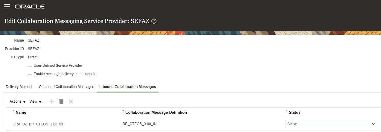

新しいsecretaria de fazenda (SEFAZ)ブラジル電子運送費その他サービス請求書V3.00メッセージ(BR_CTEOS_3.00_IN)を使用して、他の輸送関連サービスの電子運送費請求書を受け入れます。
この事前定義済メッセージ定義は、「コラボレーション・メッセージング・サービス・プロバイダの管理」ページでSEFAZサービス・プロバイダのインバウンド・メッセージ(ORA_SZ_BR_CTEOS_3.0_IN)として使用できます。「ブラジル電子文書のインポート」スケジュール済プロセスを使用すると、このメッセージは他のブラジル・メッセージとともに処理されます。
ORA_SZ_BR_CTEOS_3.00_IN
この新しい事前定義済メッセージを使用すると、XMLから抽出できる情報を利用することで、他のサービスのconhecimento de transporte eletrônico(CT-e)電子船荷証券を実装して、ユーザーの手動介入を減らすことができます。

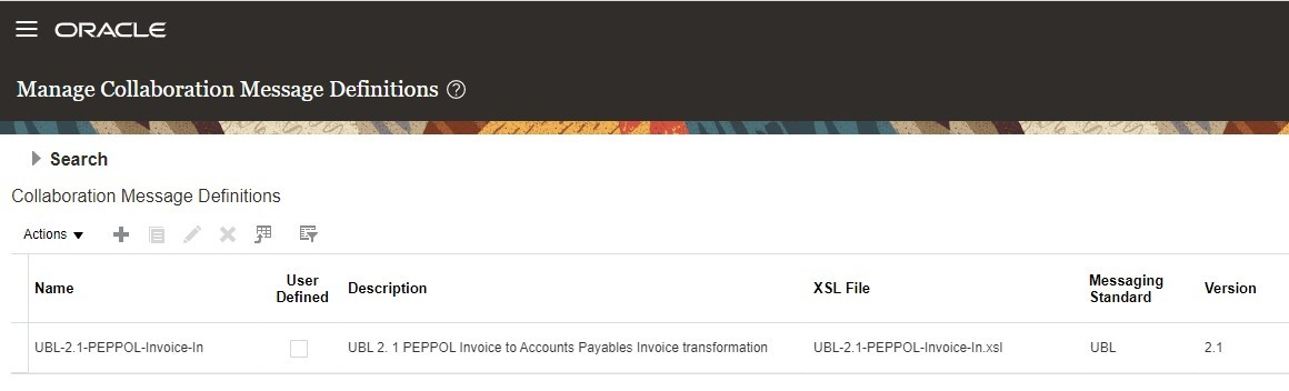

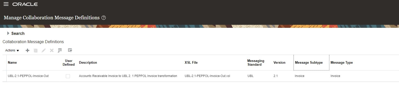

新しい事前定義済メッセージ定義UBL-2.1-PEPPOL-Invoice-OutおよびUBL-2.1-PEPPOL-Invoice-Inを使用して、PEPPOLアクセス・ポイントとの間でUniversal Business Language (UBL)の汎欧州オンライン公的調達(PEPPOL)請求書メッセージを送信および受信します。
UBL-2.1-PEPPOL-Invoice-Outメッセージ
UBL-2.1-PEPPOL-Invoice-Inメッセージ
これらのメッセージ定義を取引先に対するアウトバウンドおよびインバウンド・コラボレーション・メッセージとして設定します。「顧客アカウント・コラボレーション構成の管理」タスクを使用して、取引先および請求書アウトバウンド文書を顧客に関連付けます。「コラボレーション・メッセージング」作業領域の「サプライヤB2B構成の管理」タスクを使用して、取引先および請求書インバウンド文書をサプライヤに関連付けます。
これらの新しいメッセージは、PEPPOL標準および一部の国固有の要件を満たす追加のデータ要素を提供することで、電子請求プロセスをエンリッチします。

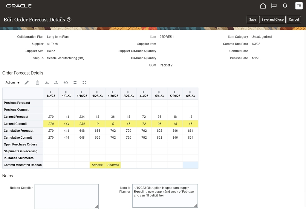

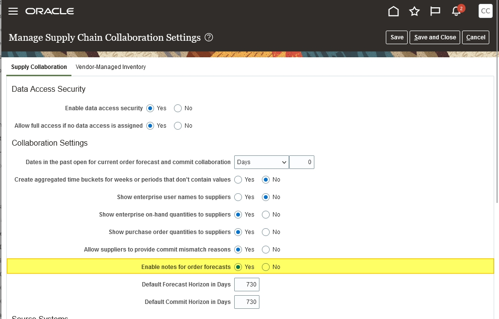

この更新では、オーダー予測にノートを追加し、取引先と共有できます。「サプライヤへのノート」は、オーダー予測に関するサプライヤへのコメントを追加できるコラボレーション関係のテキスト・フィールドです。たとえば、次の月のオーダー予測の増加は、新しいプロモーションに対処するためであることを共有するコメントを追加できます。同様に、「プランナへのノート」は、サプライヤ・ユーザーが、たとえば、労務および部品が不足しているため、次の3週間以内にオーダー予測を満たすことができないなど、コミットに関するノートまたはコメントに応答するために使用するテキスト・フィールドです。これらの2つのノート・フィールドが「オーダー予測詳細の編集」ページに追加されます。
2つのノート・フィールドにより、ユーザーとサプライヤの両方がオーダー予測およびコミットの変更を理解しやすくなります。ノート・フィールドの追加ポイント:
- ノート・フィールドはコラボレーション・プランの一部として保持され、履歴レポートに使用できます。
- 「オーダー予測およびコミットの管理」ページのノート・フィールドに基づいて検索できます。
- 「オーダー予測およびコミットの管理」および「オーダー予測詳細の編集」ページのExcelベースのアップロードおよびダウンロード・テンプレートが、ノート・フィールドで更新されています。
- ノート・フィールドは、CollaborationOrderForecastおよびCollaborationOrderForecastRequest RESTサービスにも追加されています。
- 「予測の処理」および「予測の確認」の両方のB2Bメッセージがノート・フィールドで更新されています。
- Oracleファイルベース・データ(FBDI)インポートの「コラボレーション・オーダー予測」も、ノート・フィールドを含むように更新されています。
この機能を使用可能にした後、ユーザーおよびサプライヤは「オーダー予測詳細の編集」ページでノートを入力します。
オーダー予測詳細の編集

オーダー予測およびコミットに関するコメントを共有するためにノートを使用する場合は、その親機能「サプライ・コラボレーション」にオプト・インする必要があります。この親機能をすでにオプト・インしている場合、再度オプト・インする必要はありません。
この機能は、「サプライ・チェーン・コラボレーション設定の管理」ページの設定で使用可能にします。「オーダー予測のノート使用可能」が「はい」に設定されている場合、ノート・フィールドはオーダー予測で使用できます。
「設定および保守」→「サプライ・チェーン・コラボレーション設定の管理」→「コラボレーション設定」

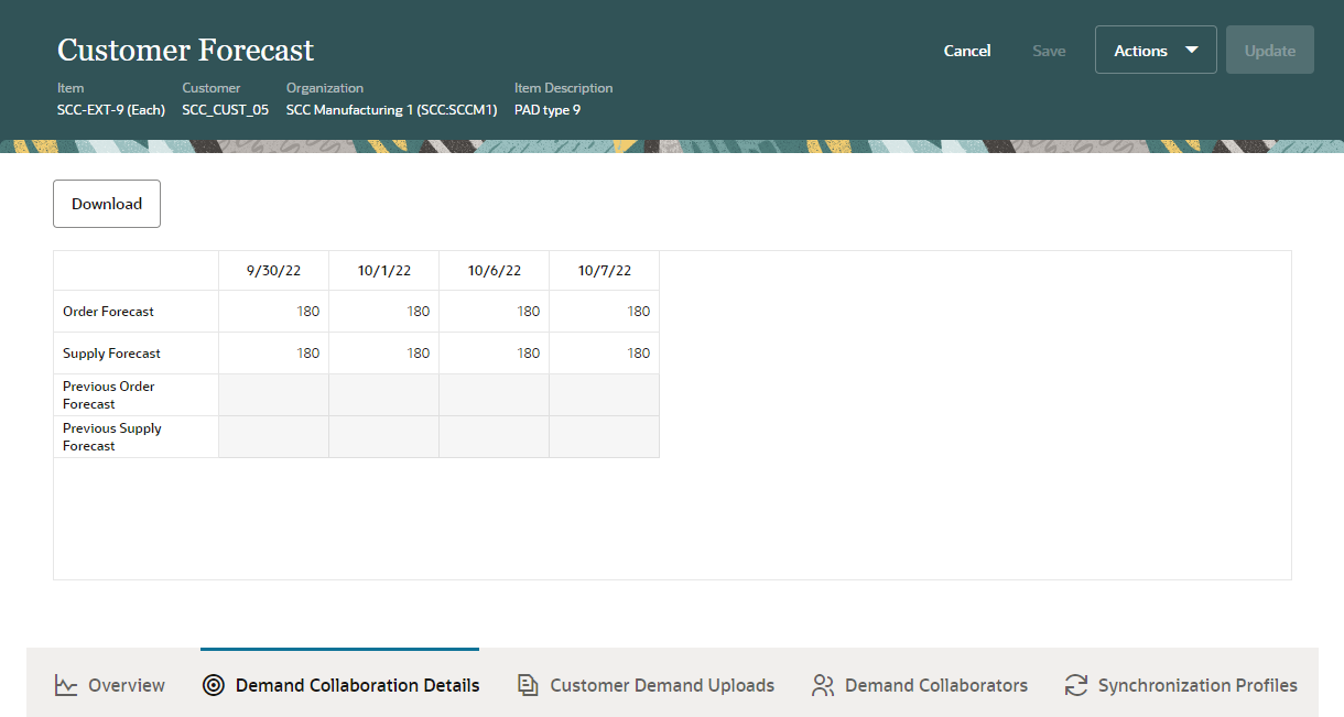

以前は、顧客は自分の需要予測および消費情報を品目、組織および顧客サイト・レベルでのみ共有できました。この更新により、顧客は予測および消費情報を品目、組織および顧客レベルでも共有できます。このフローを使用可能にするために加えられた変更:
- 顧客レベル予測文書および顧客レベル消費文書が追加されました。顧客がオーダー予測と履歴を顧客レベルで簡単に共有できるように、2つの新しいコラボレーション文書が顧客レベルで作成されました。これらの顧客レベルのコラボレーション文書は、顧客の需要アップロード・テンプレートの一部として含まれています。
- 需要コラボレーションから顧客レベルで需要を取得し、顧客サイト・レベルで需要管理にシード済メジャーを移入するために、「コラボレーション顧客需要の受入」スケジュール・プロセスが更新されました。顧客レベルから顧客サイト・レベルへのデータの集計解除は、Oracle Demand Managementによって実行されます。
- すべてのメジャー(オーダー予測、供給予測および履歴)を顧客レベルで表示するように需要コラボレーション詳細ページが更新されました。
- Oracle Demand Managementで選択したコンセンサス予測メジャーを顧客サイト・レベルから顧客レベルに集計し、需要コラボレーションの供給予測メジャーを移入するために、Oracle Demand Managementの処理メニューの「需要コラボレーションの公開」および「コラボレーションのプランニング・データの公開」スケジュール・プロセスが更新されました。
- 製造カレンダ、グレゴリオ暦および会計カレンダを需要スケジュールとして組み合せた顧客需要予測のコラボレーションを促進するために、「プランニング・カレンダ」および「プランニング・タイム・レベル」が同期プロファイルに追加されました。
- 顧客レベルの予測とシームレスに連携するために、需要コラボレーションに関連付けられたRESTサービスが更新されました。
ノート: ダッシュボードに表示されるメトリックには、顧客レベルの予測が反映されます。
顧客レベルで需要を表示および編集する需要編集ページのスクリーンショット。
「サプライ・チェーン・プランニング」→「需要コラボレーション」→「需要コラボレーション詳細」→需要の編集

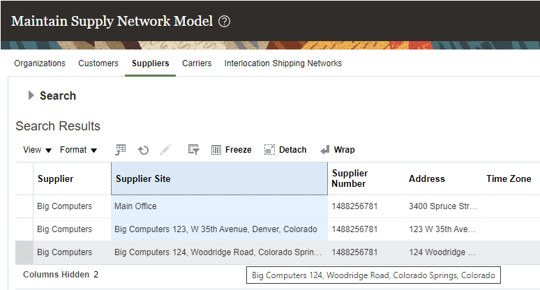

サプライヤ・サイト・コードは、通常、短い英数字の文字セットです。ただし、ビジネスの状況によっては、読みやすさを向上させるために、サイト・コードを長くしておくと便利です。この更新では、サプライヤ・サイト・コードの最大長がOracle Fusion Cloud Procurementの同じ機能とともに240文字に増加しました。この変更は、サプライ・チェーン・プランニング・サプライヤのOracleファイルベース・データ・インポート(FBDI)テンプレート(ScpSupplierImportTemplate.xlsm)を使用して、サプライヤ・サイト・コードを新しい最大値まで収集できるOracle Fusionソース・システムと外部ソース・システムの両方に適用されます。
次に、Big Computersのサプライヤ・サイトを示す「供給ネットワーク・モデル」ページの例を示します。2つのサイトのサプライヤ・サイト・コードが30文字より長くなっていますが、30文字は前の更新のプランニングでサポートされる最大値でした。
列の幅によっては、データが切り捨てられる場合があり、その場合は省略記号が表示されます。このフィールドにマウスを置くと、完全なサプライヤ・サイト・コードがホバー・テキストに表示されます。
