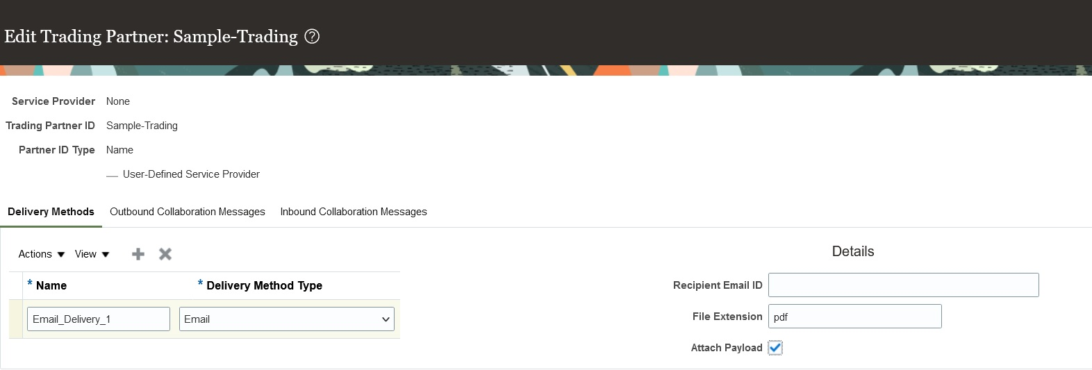

EメールまたはOracleコンテンツ・リポジトリによって配信されるB2Bメッセージに対するファイル拡張子の定義

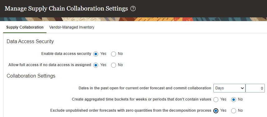

数量がゼロより大きいオーダー予測の関係候補のみ表示

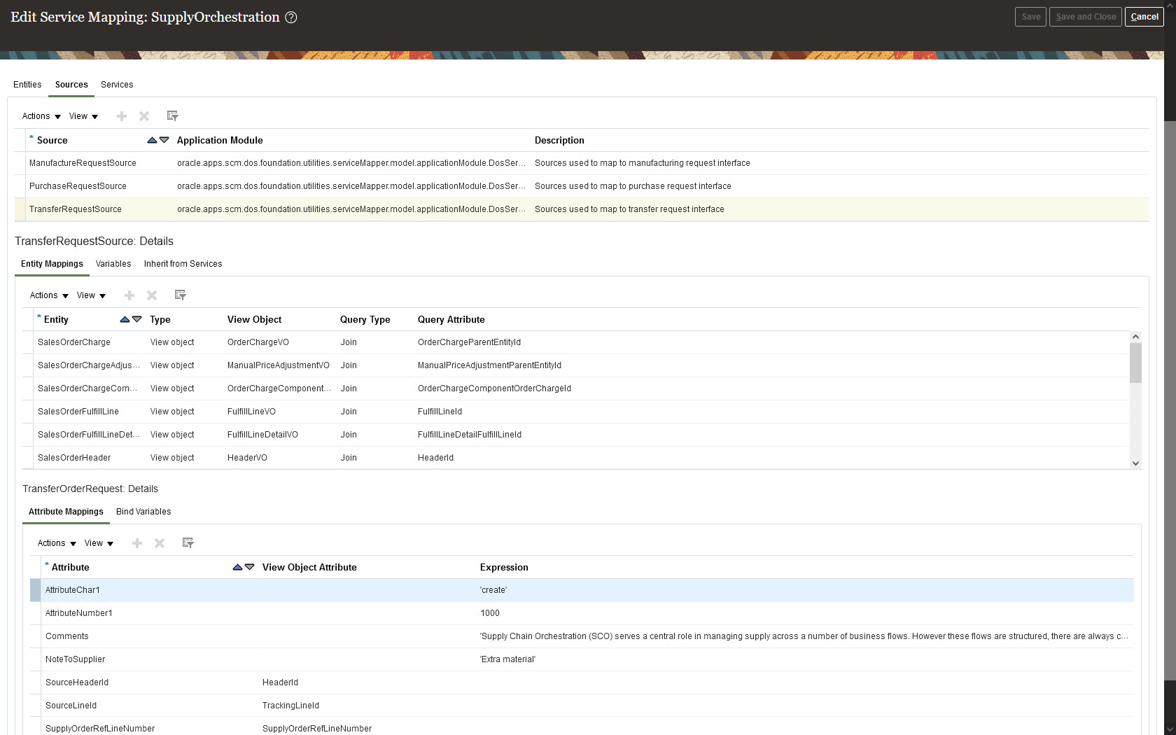

サービス・マッピングを使用した、サプライ・チェーン・オーケストレーションの在庫との統合の拡張
サービス・マッピングを使用して、Oracleアプリケーションの統合に役立てます。サービス・マッピングを使用して、転送オーダー・フローの特定の統合要件を満たします。Oracle Order Managementで販売オーダーを作成し、Oracle Supply Chain Orchestrationで供給をオーケストレーションし、次にOracle Inventory Managementで転送オーダーを作成します。必要に応じて、拡張可能フレックスフィールドを使用して、実装固有のデータを統合します。また、サービス・マッピングを使用して、プランニングおよび購買からサプライ・チェーン・オーケストレーション、さらに在庫へ転送されるデータを統合することもできます。
たとえば、TransferRequestSourceサービスのTransferOrderRequestエンティティを使用して、サプライ・チェーン・オーケストレーションから在庫への転送オーダーの作成要求を送信するサービス・マッピングを次に示します。
要件を満たすように、供給オーケストレーション・データを変更します。
デモを見る
有効化のステップ
この機能を有効にするには、オプト・インUIを使用します。手順は、この文書の「新機能のオプションの取込み」の項を参照してください。
オファリング: 製造およびサプライ・チェーン資材管理
  1. サービス・マッピングおよびアルゴリズムの管理に必要な権限を取得します。
  1. 「サプライ・チェーン・オーケストレーション」作業領域に移動し、「タスク」をクリックして、次のいずれかをクリックします。
  • サービス・マッピングの管理
  • アルゴリズムの管理
設定デモを見る
ヒントと考慮事項
  • 統合によって、在庫管理で適用される検証が送信できることを確認します。要求ペイロードは問題ありませんが、在庫管理が要求を受け入れない可能性があります。
  • 統合アルゴリズムで式を記述するとき、特に複数の要求明細を問合せる場合は、空の値を確認します。実行時に空の値を指定すると、エラーが発生する可能性があります。
  • エラーが発生した場合は修正し、「サプライ・チェーン・オーケストレーション」作業領域を使用して要求を再送信します。

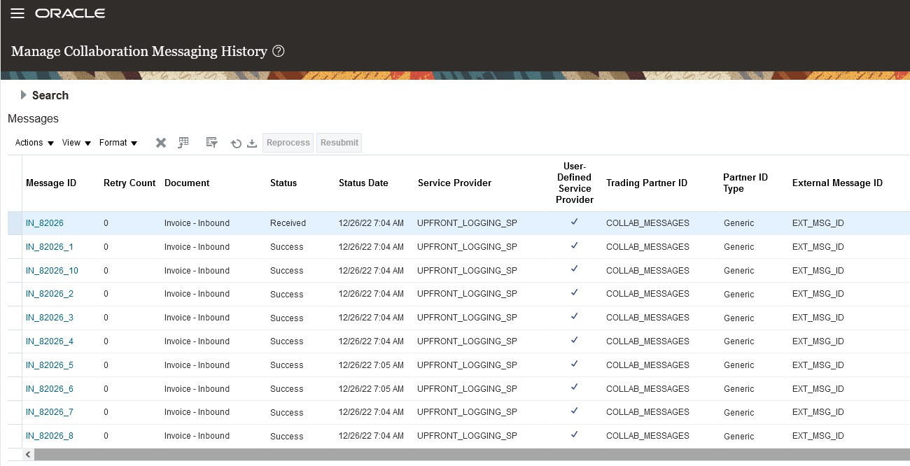

インバウンドB2Bメッセージは、すべての設定検証が完了し、処理が開始される前にログに記録されます。コラボレーション・メッセージング履歴ページで処理中のインバウンド・メッセージのリストを表示できます。処理が完了すると、ステータスが更新されて結果が反映されます。
同じ文書タイプの複数のインスタンスを含むメッセージを受信すると、元のメッセージ・ステータスは「受信済」になります。各インスタンスのメッセージ・ステータスは「処理中」です。各インスタンスに対して生成されるメッセージIDは、元のメッセージIDと、文書タイプのカウンタを表す番号を連結したものです。
インバウンド請求書の複数インスタンスを含むメッセージ

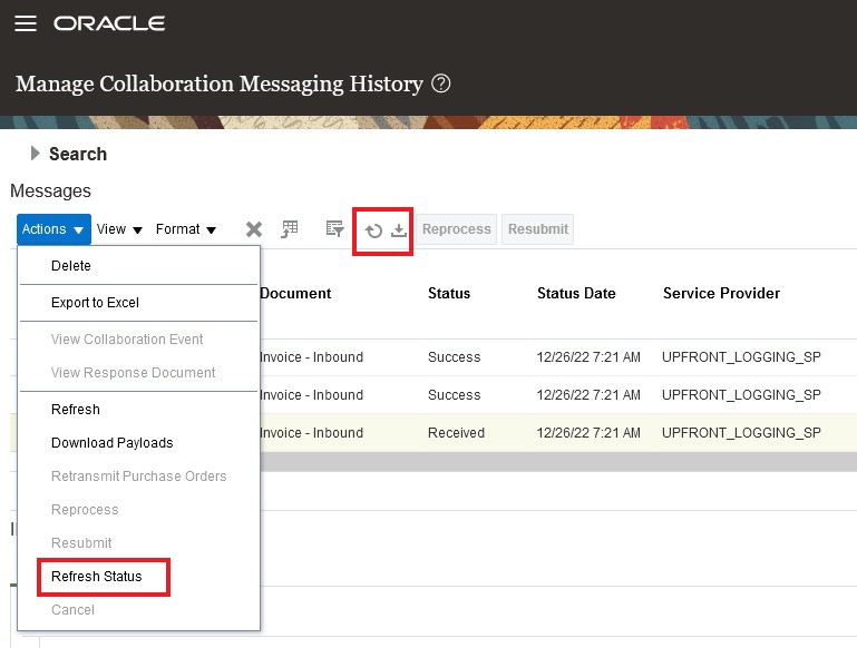

新しい処理「ステータスのリフレッシュ」を使用して、メッセージの最新ステータスを確認できます。また、次に示すように、「リフレッシュ」および「ペイロードのダウンロード」ボタンがアイコンに置き換えられました。
ペイロードのリフレッシュおよびダウンロード用の新規処理であるステータスのリフレッシュおよびアイコン
プロセス・フローの早期に処理されているインバウンド・メッセージのログを確認できるようになりました。メッセージのステータスを確認し、エラーがある場合は再処理のために送信できます。

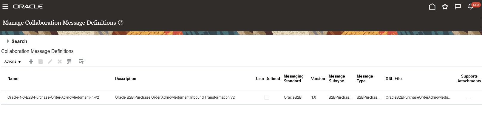

インバウンド・オーダー確認における複雑な変更要求の処理ルールの更新
Oracle Purchase Order Acknowledgmentインバウンド・メッセージ(Oracle-1-0-B2B-Purchase-Order-Acknowledgment-In-V2)の新しいバージョンに、次のシナリオをサポートする処理ルールが更新されました。
  • 購買オーダー(PO)に対して「バイヤー管理輸送」チェック・ボックスが選択されており、受信した確認に約束搬送日が含まれている場合、確認は処理され、以前のようにスキップされることはなくなります。また、約束搬送日がノートとともに記録されます。この目的のために、B2Bが指定した日付とB2Bが指定された日付ノートの2つの付加フレックスフィールドを購買オーダー明細レベルで作成する必要があります。購買オーダーに対して「バイヤー管理輸送」チェック・ボックスが選択されておらず、受信した確認に約束出荷日が含まれている場合、確認が処理され、2つの付加フレックスフィールドが移入されます。
  • 単価を品目代替コードに含めることができるようになりました。確認が処理されると、購買オーダー明細の価格が更新され、この目的のために作成された付加フレックスフィールド(B2B代替サプライヤ品目)に代替品目が記録されます。
  • 受領済確認で部品番号訂正が指定されているときに、購買オーダーのサプライヤ品目番号の修正機能が有効になっている場合は、購買オーダー明細でサプライヤ品目番号を更新できます。それ以外の場合は、訂正された部品番号が移入されるB2B部品番号訂正の付加フレックスフィールドを作成する必要があります。
有効化のステップ
この機能を有効にするために何もする必要はありません。
ヒントと考慮事項
部品番号の訂正を受け取ったときに購買オーダー明細のサプライヤ品目番号を更新する場合は、購買オーダーのサプライヤ品目番号の修正機能を有効にします。

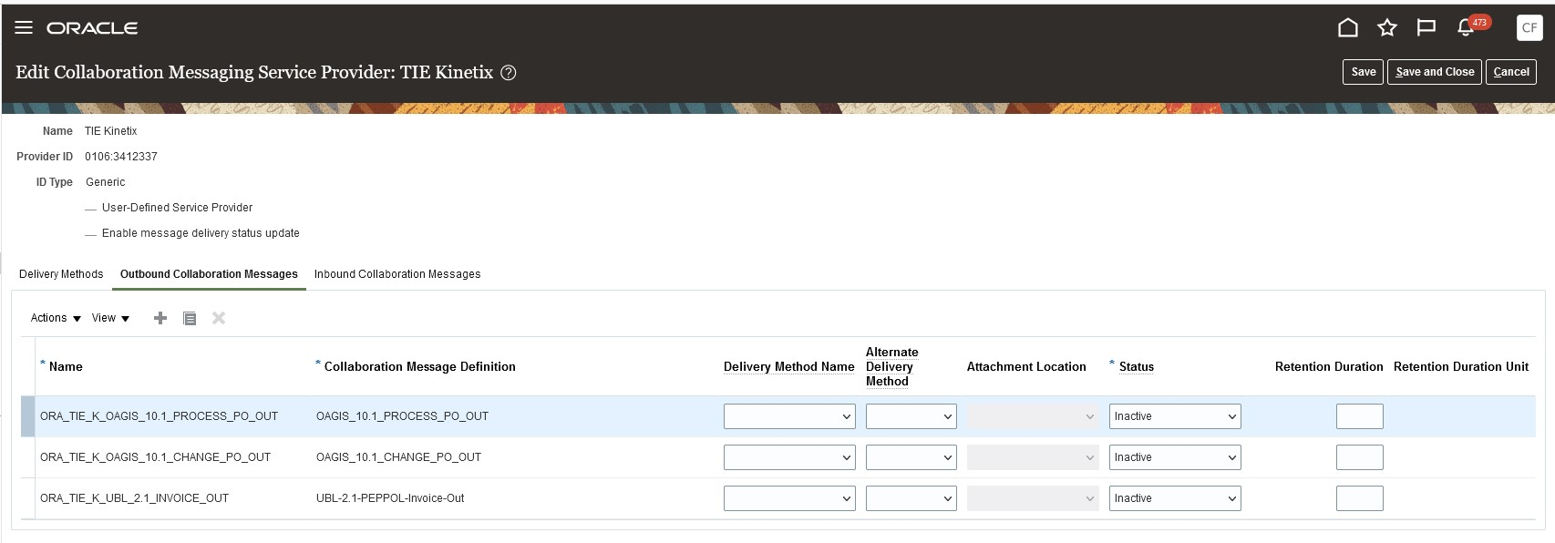

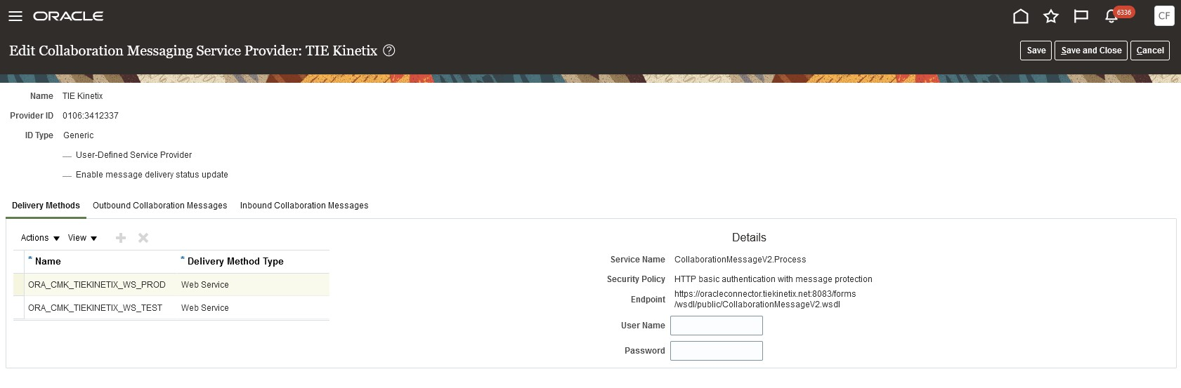

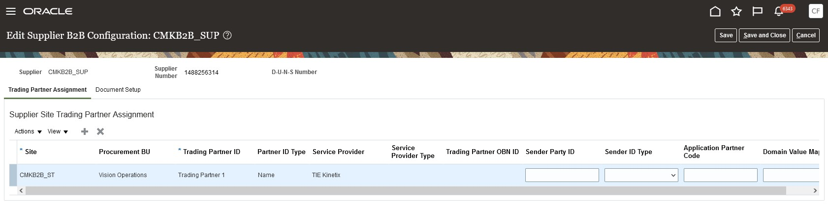

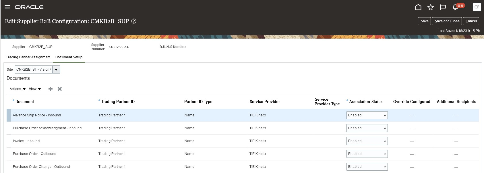

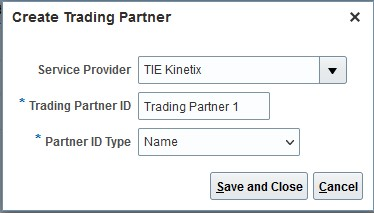

TIE Kinetixを使用した取引先とのB2Bメッセージの交換

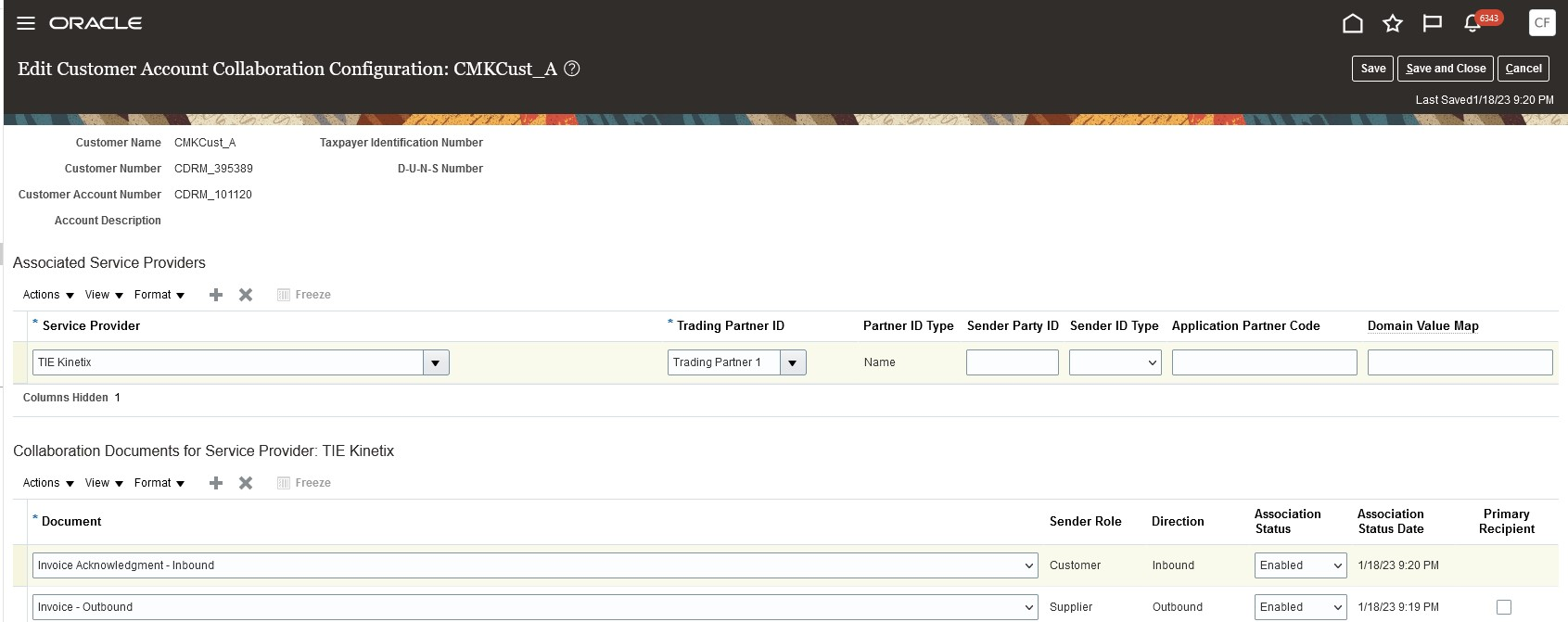

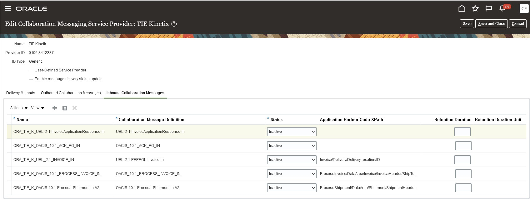

調達-支払および電子請求のニーズに応じて、新しい事前定義済サービス・プロバイダTIE Kinetixを利用できます。TIE Kinetixを使用して、Pan-European Public Procurement Online (PEPPOL)ネットワークを介して取引先に接続できます。TIE Kinetixは、認定されたPEPPOLアクセス・ポイントおよびソリューション・プロバイダです。
Tie Kinetixの事前定義されたサービス・プロバイダを使用すると、取引先とメッセージを交換するためのメッセージング標準と配信方法を1つ用意することでメリットが得られます。また、メッセージおよび配信方法は事前定義されているため、「コラボレーション・メッセージング」作業領域でB2B設定を効率化できます。
有効化のステップ
TIE Kinetixサービス・プロバイダを設定するには、概要で次の手順を実行します。
  1. TIE Kinetixを構成して、取引先とメッセージを交換します。
  2. 取引先を作成します。
  3. 取引先をサプライヤまたは顧客に関連付けます。
  4. サプライヤまたは顧客と交換する文書を選択します。
これらのステップの詳細は、Oracle Applications CloudのB2Bメッセージングの構成および管理ガイドを参照してください。
事前定義済サービス・プロバイダTIE Kinetixの構成
  1. 「タスク」パネル・タブから「コラボレーション・メッセージング・サービス・プロバイダの管理」を選択し、TIE Kinetixサービス・プロバイダを検索します。
  1. 「配信方法」タブを選択し、使用している配信方法のユーザー名とパスワードを入力します。
TIE Kinetix配信方法
  1. 「アウトバウンド・コラボレーション・メッセージ」タブを選択し、配信方法(テストまたは本番)をメッセージにリンクし、取引先と交換する予定のメッセージをアクティブ化します。次のメッセージを使用できます。
  • OAGIS購買オーダー・アウトバウンド・メッセージ(OAGIS_10.1_PROCESS_PO_OUT)
  • OAGIS購買オーダー変更アウトバウンド・メッセージ(OAGIS_10.1_CHANGE_PO_OUT)
  • Universal Business Language (UBL) PEPPOLアウトバウンド請求書メッセージ(UBL-2.1-PEPPOL-Invoice-Out)
TIE Kinetixアウトバウンド・コラボレーション・メッセージ
  1. 「インバウンド・コラボレーション・メッセージ」タブを選択し、使用する予定のメッセージをアクティブ化します。次のメッセージを使用できます。
  • UBL請求書アプリケーション応答メッセージ(UBL-2-1-InvoiceApplicationResponse-In)
  • OAGIS確認購買オーダー・インバウンド・メッセージ(OAGIS_10.1_ACK_PO_IN)
  • OAGIS請求書インバウンド・メッセージ(OAGIS_10.1_PROCESS_INVOICE_IN)
  • UBL PEPPOL請求書インバウンド・メッセージ(UBL-2.1-PEPPOL-Invoice-In)
  • OAGIS出荷インバウンド・メッセージ(OAGIS-10.1-Process-Shipment-In-V2)
TIE Kinetixインバウンド・コラボレーション・メッセージ
取引パートナの作成
サービス・プロバイダの設定が完了したら、取引先を作成します。
  1. 「タスク」パネル・タブで「B2B取引先の管理」を選択します。
  2. 「B2B取引先の管理」ページで、「処理」>「作成」を選択し、取引先を追加します。
  3. サービス・プロバイダとして「TIE Kinetix」を選択します。
取引先の作成
取引先とサプライヤまたは顧客との関連付け
次に、調達-支払文書の取引先をサプライヤまたは顧客に関連付けます。
  1. 「サプライヤB2B構成の管理」を「タスク」パネル・タブで選択し、サプライヤを検索します。
  1. サプライヤを選択して、「サプライヤB2B構成の編集」を選択します。
  1. 「サプライヤB2B構成の編集」ページで、「取引先割当」タブを選択し、「処理」>「行の追加」をクリックし、取引先とTIE Kinetixサービス・プロバイダを追加します。
取引先割当
  1. 「サプライヤB2B構成の編集」ページで、「文書設定」タブを選択し、選択したサプライヤと交換する文書を追加します。
サプライヤ・サイトの文書設定
  1. 「タスク」パネル・タブで「顧客アカウント・コラボレーション構成の管理」を選択し、顧客を検索します。
  1. 顧客を選択します。「顧客アカウント・コラボレーション構成の編集」ページで、関連サービス・プロバイダ・セクションでTIE Kinetixサービスおよび取引先を選択します。
  1. 「サービス・プロバイダ用のコラボレーション文書」セクションで、交換する文書(アウトバウンド請求書またはインバウンド請求書確認)を選択します。
顧客アカウント・コラボレーション構成
Eメールおよびファイル・エクスポートの配信方法にB2Bメッセージ・ファイル拡張子を指定できます。指定した拡張子は、Eメールによって配信されるB2Bメッセージ、または取引先によってOracleコンテンツ・リポジトリから取得されるメッセージに使用されます。
ファイル拡張子を指定するには:
  1. 「コラボレーション・メッセージング」作業領域で、「タスク」パネル・タブの「B2B取引先の管理」または「コラボレーション・メッセージング・サービス・プロバイダの管理」をクリックします。
  1. 配信方法に関連付けられた取引先またはユーザー定義のサービス・プロバイダを検索します。
  1. 取引先またはユーザー定義のサービス・プロバイダを選択し、「処理」→「編集」を選択します。
  1. 「取引先の編集」ページで、「配信方法」タブを選択して、Eメールまたはファイル・エクスポートの新しい配信方法タイプを追加し、ファイル拡張子を指定します。これらのタイプの既存の配信方法のファイル拡張子を追加することもできます。
  1. 「ファイル拡張子」フィールドに4文字まで入力します。B2Bメッセージには、入力したファイル拡張子が付きます。ファイル拡張子を入力しない場合は、.zipのデフォルトが使用されます。
Eメール配信方法
Eメール配信方法

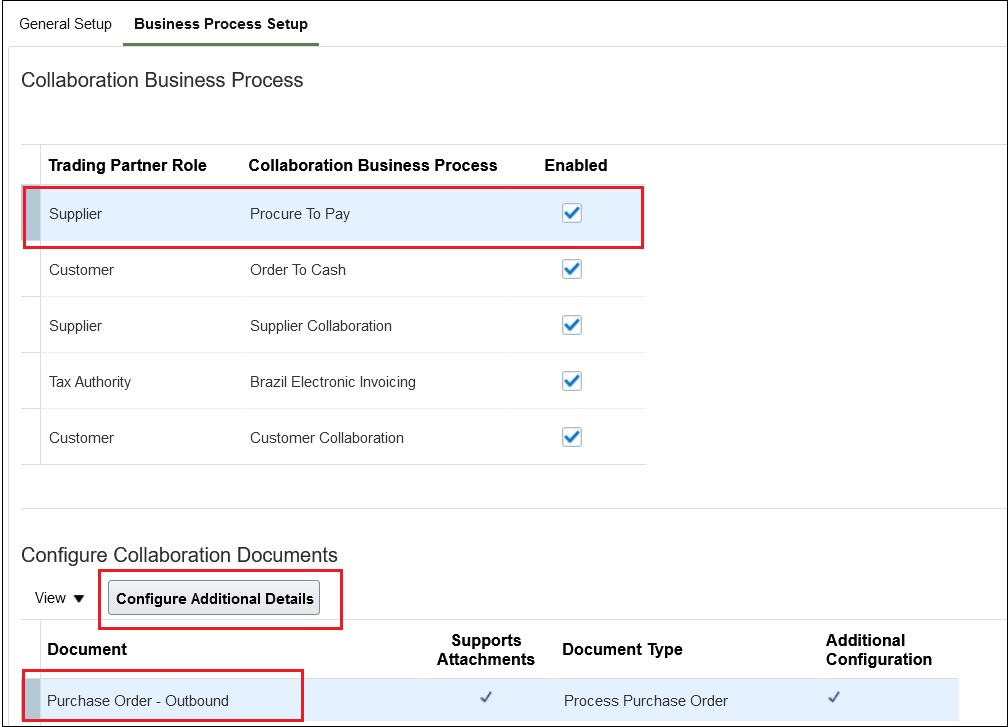

アウトバウンドB2Bメッセージに対する送信者のEメール・アドレスの指定
アプリケーションで生成されたアドレスを使用するかわりに、B2B文書の送信者のEメール・アドレスを構成できます。また、返信用に設定したEメール・アドレスの受信ボックスをモニターできます。
取引先は、Eメールの承認済リストに送信者Eメール・アドレスを追加して、通信を継続できます。
有効化のステップ
「設定および保守」で、「コラボレーション・メッセージング構成の管理」タスクを選択します。
  1. 「設定および保守」作業領域で、「製造およびサプライ・チェーン資材管理」オファリングの「コラボレーション・メッセージング構成の管理」タスクに移動します。
  1. 「コラボレーション・メッセージング構成の管理」ページで「ビジネス・プロセス設定」タブを選択します。
  1. 「コラボレーション・ビジネス・プロセス」セクションで、構成した新しい送信者Eメール・アドレスを使用して送信する文書を含むビジネス・プロセスを選択します。
  1. 「コラボレーション文書の構成」セクションで、アウトバウンド文書を選択します。
ビジネス・プロセスおよびアウトバウンド文書の選択
  1. 「追加詳細の構成」ボタンをクリックし、ダイアログ・ボックスに送信者のEメール・アドレスを入力します。このEメール・アドレスは、選択した文書に関連付けられているすべてのアウトバウンドB2Bメッセージの送信者として使用されます。
「追加詳細の構成」ダイアログ・ボックス
「追加詳細の構成」ダイアログ・ボックス

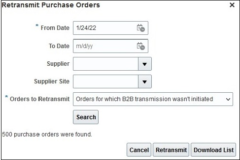

失敗したB2Bメッセージング対応購買オーダーの再送信
未送信の購買オーダーのリストを取得して一括で再送信するか、リストをダウンロードしてさらにレビューできます。リストを生成するには、「コラボレーション・メッセージング履歴の管理」ページの新しい「購買オーダーの再送信」ダイアログ・ボックスを使用します。新しいダイアログ・ボックスは、警告アイコンをクリックするか、そのページの「処理」メニューから起動します。
次のいずれかの文書タイプを選択したときにB2Bメッセージ送信が開始されなかった購買オーダーがある場合は、「コラボレーション・メッセージング履歴の管理」ページに警告アイコンが表示されます。
  • 購買オーダー - アウトバウンド
  • 購買オーダー変更 - アウトバウンド
  • 購買オーダー取消 - アウトバウンド
警告アイコンをクリックすると、警告メッセージが表示されます。
再送信警告アイコンおよびメッセージ
再送信警告アイコンおよびメッセージ
「はい」をクリックすると、「購買オーダーの再送信」ダイアログ・ボックスが表示されます。または、「コラボレーション・メッセージング履歴の管理」ページで「処理」→「再送信」を選択して、ダイアログ・ボックスを起動することもできます。
「日付: 自」および「再送信するオーダー」フィールドは必須です。その他のフィールドはオプションです。
「再送信するオーダー」フィールドには、次のオプションがあります:
メニュー・オプション
説明
B2B送信が開始されなかったオーダー
未送信のすべての購買オーダー(以前の未送信バージョンを含む)を再送信します
B2Bメッセージング・ステータスが「終了済」であるオーダー
ステータスが「終了済」の購買オーダーを再送信します
すべて
すべての未送信購買オーダーおよびステータスが「終了済」の購買オーダーを再送信します
「購買オーダーの再送信」ダイアログ・ボックスで「検索」をクリックして、見つかったオーダーの数を表示します。見つかった購買オーダーのリストをダウンロードするか、オーダーの再送信を開始できます。

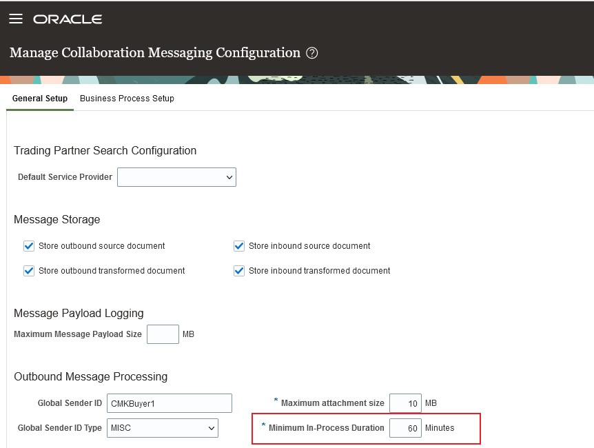

処理を終了する前にオーダーの処理を継続できる最小時間を設定するには:
  2. 「コラボレーション・メッセージング構成の管理」ページの「一般設定」タブの「最小処理中期間」フィールドに値を入力します。入力した値によって、オーダーを終了する前に処理を継続できる最小時間が決まります。デフォルト値は60分です。
「処理の終了」オプションは、「処理」メニューで使用できます。
最小処理中期間
最小処理中期間

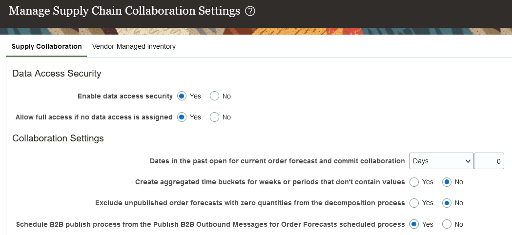

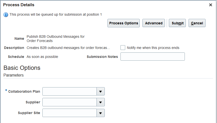

プロセス予測B2Bメッセージをオンデマンドでサプライヤに送信
この更新までは、B2Bメッセージングが有効なサプライヤに対して、プランナがOracle Supply Planningからプランを公開するたびに、予測プロセス・メッセージが完全なペイロードとして送信されました。この更新では、「予測の処理」B2Bメッセージをオンデマンドでスケジュールするオプションがあります。このオプションを使用すると、オーダー予測をサプライヤおよび契約製造業者と共有する前に、すべてのプランナから更新を受信できます。
この機能を有効にしたら、「オーダー予測のB2Bアウトバウンド・メッセージの公開」スケジュール済プロセスを使用して、オーダー予測をサプライヤおよび契約製造業者と共有する必要があります。
「ツール」>「スケジュール済プロセス」>「オーダー予測のB2Bアウトバウンド・メッセージの公開」
有効化のステップ
プロセス予測B2Bメッセージをオンデマンドでサプライヤに送信機能を使用する場合、その親機能であるサプライ・コラボレーションにオプト・インする必要があります。この親機能をすでにオプト・インしている場合、再度オプト・インする必要はありません。
また、「設定および保守」作業領域の「サプライ・チェーン・コラボレーション設定の管理」ページで、新しいコラボレーション設定を有効にする必要があります。
  • 「B2B公開プロセスを「オーダー予測のB2Bアウトバウンド・メッセージの公開」スケジュール済プロセスからスケジュール」コラボレーション設定を「はい」に設定します。
  • この設定が「はい」の場合、「オーダー予測のB2Bアウトバウンド・メッセージの公開」スケジュール済プロセスを実行すると、オーダー予測はB2B対応のサプライヤおよび契約製造業者とのみ共有されます。
「自分の企業」>「設定および保守」>「サプライ・チェーン・コラボレーション設定の管理」

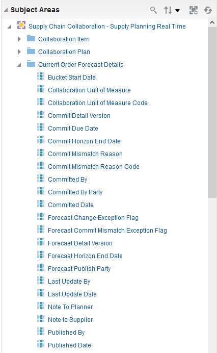

OTBIでのレポートに対するコミット事由コードおよびユーザー・ノートの追加
企業プランナは、サプライヤのパフォーマンスをレビューし、サプライヤの説明責任を一貫して保証する必要があります。この更新では、Oracle Transactional Business Intelligence (OTBI)でオーダー予測およびコミットに関するレポートを生成する際に、コミット事由コード属性およびノート属性を使用できます。
現在のコラボレーション・サイクルのデータを使用して、新しい属性を使用するレポートを作成し、現在のコラボレーション・サイクル・メジャーをサプライヤの履歴取引約定と比較できるようになりました。これらのレポートを使用して、特定の期間の値の変更事由を表示および分析できます。
サプライ・チェーン・コラボレーション-供給プランニング・リアルタイム・サブジェクト領域の現在のオーダー予測詳細フォルダとオーダー予測詳細フォルダの両方に、次の新しい属性が含まれるようになりました。
  • コミット不一致事由
  • コミット不一致事由コード
  • プランナへのノート
  • サプライヤへのノート
サブジェクト領域: サプライ・チェーン・コラボレーション-供給プランニング・リアルタイム

数量がゼロより大きいオーダー予測の関係候補のみ表示機能を使用する場合は、親機能であるサプライ・コラボレーションにオプト・インする必要があります。この親機能をすでにオプト・インしている場合、再度オプト・インする必要はありません。
また、「設定および保守」作業領域の「サプライ・チェーン・コラボレーション設定の管理」ページで新しいコラボレーション設定を有効にする必要があります。
  • 「数量ゼロの未公開オーダー予測を分解プロセスから除外」コラボレーション設定を「はい」に設定します。
  • このコラボレーション設定が「はい」の場合、数量ゼロのオーダー予測に対してコラボレーション関係候補および関連オーダー予測は作成されません。
