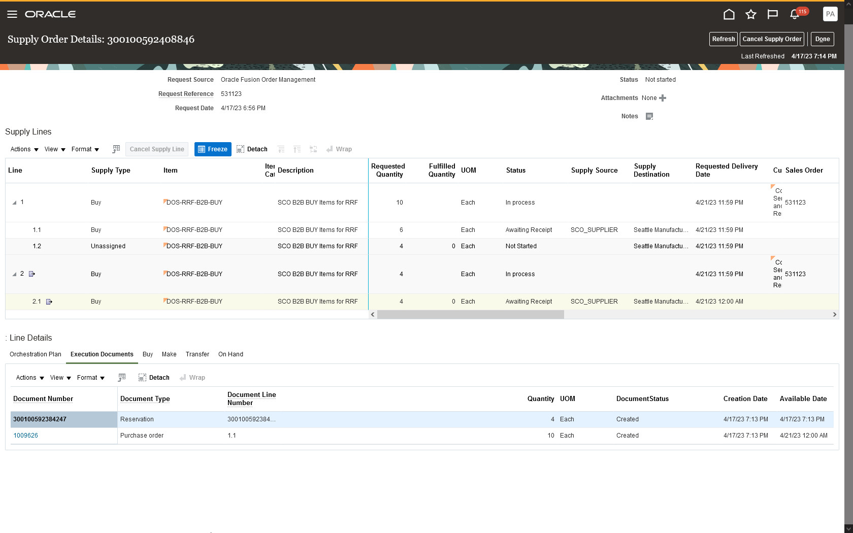

「サプライ・チェーン・オーケストレーション」作業領域を使用した供給文書の同期
「サプライ・チェーン・オーケストレーション」作業領域を使用して、Oracle Supply Chain OrchestrationおよびOracle Procurementの間で供給文書を同期します。この機能は、技術的な失敗によりサプライ・チェーン・オーケストレーションで購買依頼または購買オーダーを記録できない場合に、外注加工フローで使用します。
サプライ・チェーン・オーケストレーションが最新の購買詳細を持ち、販売オーダーの供給を正確にオーケストレーションできるように、データを最新の状態に保ちます。
有効化のステップ
この機能を有効にするには、オプト・インUIを使用します。手順は、この文書の「新機能のオプションの取込み」の項を参照してください。
オファリング: 製造およびサプライ・チェーン資材管理 オプションでなくなるバージョン: 更新24A
ヒントと考慮事項
購買依頼と購買オーダーを同期します:
  1. 「供給オーケストレーション」作業領域に移動し、「タスク」→「供給明細の管理」をクリックします。
  2. 「供給明細の管理」ページで、300100083428746などの「供給オーダー番号」列のリンクをクリックします。
  3. 「供給オーダー詳細」ページで、「処理」→「供給文書の同期」をクリックします。
サプライ・チェーン・オーケストレーションは、サプライ・チェーン・オーケストレーションと調達の間で購買依頼と購買オーダーのデータを同期します。

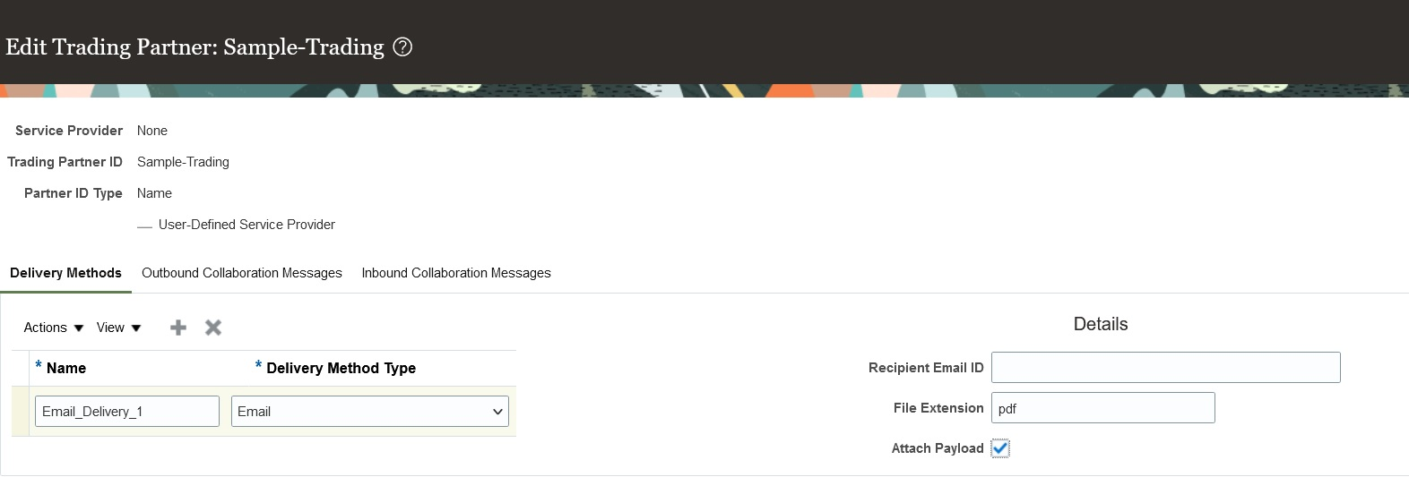

EメールまたはOracleコンテンツ・リポジトリによって配信されるB2Bメッセージに対するファイル拡張子の定義
Eメールおよびファイル・エクスポートの配信方法にB2Bメッセージ・ファイル拡張子を指定できます。指定した拡張子は、Eメールによって配信されるB2Bメッセージ、または取引先によってOracleコンテンツ・リポジトリから取得されるメッセージに使用されます。
ファイル拡張子を指定するには:
  1. 「コラボレーション・メッセージング」作業領域で、「タスク」パネル・タブの「B2B取引先の管理」または「コラボレーション・メッセージング・サービス・プロバイダの管理」をクリックします。
  1. 配信方法に関連付けられた取引先またはユーザー定義のサービス・プロバイダを検索します。
  1. 取引先またはユーザー定義のサービス・プロバイダを選択し、「処理」→「編集」を選択します。
  1. 「取引先の編集」ページで、「配信方法」タブを選択して、Eメールまたはファイル・エクスポートの新しい配信方法タイプを追加し、ファイル拡張子を指定します。これらのタイプの既存の配信方法のファイル拡張子を追加することもできます。
  1. 「ファイル拡張子」フィールドに4文字まで入力します。B2Bメッセージには、入力したファイル拡張子が付きます。ファイル拡張子を入力しない場合は、.zipのデフォルトが使用されます。

圧縮されたEメール添付をストリップする企業のファイアウォール・ルールをトリガーせずに、B2Bメッセージを取引先にEメールで送信できます。
ノート: この機能は、23Bの4月の月次更新でも使用可能になりました。
有効化のステップ
この機能を有効にするために何もする必要はありません。
ヒントと考慮事項
入力したファイル拡張子は、ファイルの圧縮方法を変更しません。ファイルはZip圧縮ファイルのままですが、入力したファイル拡張子が付きます。取引先は、受信時にB2Bメッセージを抽出するために、拡張子を.zipに戻す必要があります。

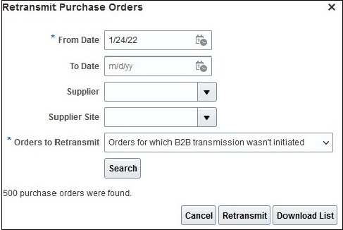

未送信の購買オーダーのリストを取得して一括で再送信するか、リストをダウンロードしてさらにレビューできます。リストを生成するには、「コラボレーション・メッセージング履歴の管理」ページの新しい「購買オーダーの再送信」ダイアログ・ボックスを使用します。新しいダイアログ・ボックスは、警告アイコンをクリックするか、そのページの「処理」メニューから起動します。
次のいずれかの文書タイプを選択したときにB2Bメッセージ送信が開始されなかった購買オーダーがある場合は、「コラボレーション・メッセージング履歴の管理」ページに警告アイコンが表示されます。
  • 購買オーダー - アウトバウンド
  • 購買オーダー変更 - アウトバウンド
  • 購買オーダー取消 - アウトバウンド
警告アイコンをクリックすると、警告メッセージが表示されます。
再送信警告アイコンおよびメッセージ
再送信警告アイコンおよびメッセージ
「はい」をクリックすると、「購買オーダーの再送信」ダイアログ・ボックスが表示されます。または、「コラボレーション・メッセージング履歴の管理」ページで「処理」→「再送信」を選択して、ダイアログ・ボックスを起動することもできます。
「日付: 自」および「再送信するオーダー」フィールドは必須です。その他のフィールドはオプションです。
「再送信するオーダー」フィールドには、次のオプションがあります:
メニュー・オプション
説明
B2B送信が開始されなかったオーダー
未送信のすべての購買オーダー(以前の未送信バージョンを含む)を再送信します
B2Bメッセージング・ステータスが「終了済」であるオーダー
ステータスが「終了済」の購買オーダーを再送信します
すべて
すべての未送信購買オーダーおよびステータスが「終了済」の購買オーダーを再送信します
「購買オーダーの再送信」ダイアログ・ボックスで「検索」をクリックして、見つかったオーダーの数を表示します。見つかった購買オーダーのリストをダウンロードするか、オーダーの再送信を開始できます。

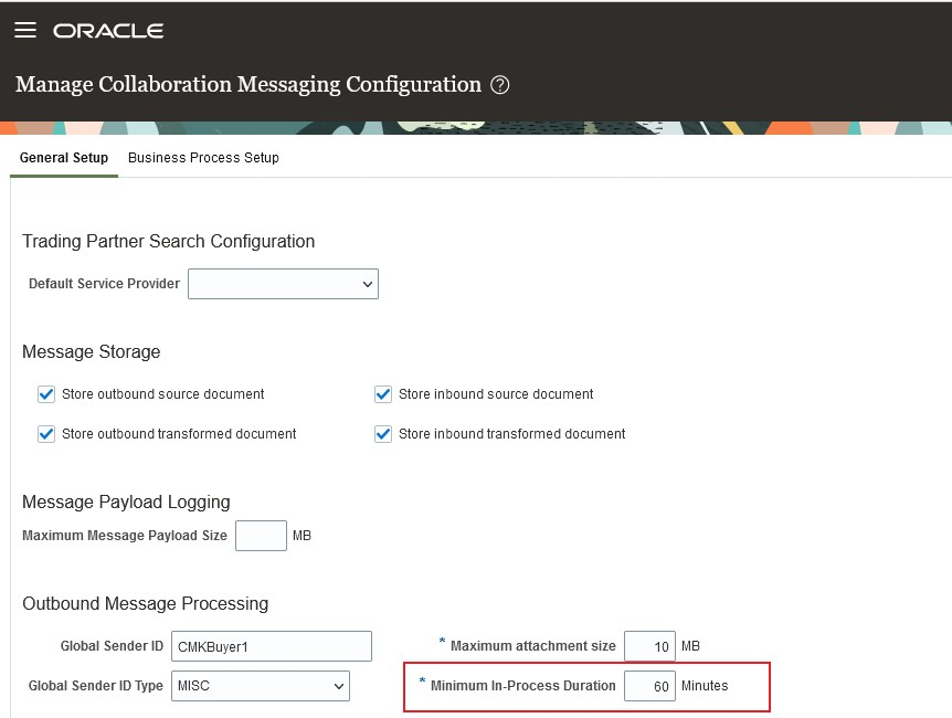

処理を終了する前にオーダーの処理を継続できる最小時間を設定するには:
  1. 「設定および保守」作業領域で、「製造およびサプライ・チェーン資材管理」オファリングの「コラボレーション・メッセージング構成の管理」タスクに移動します。
  2. 「コラボレーション・メッセージング構成の管理」ページの「一般設定」タブの「最小処理中期間」フィールドに値を入力します。入力した値によって、オーダーを終了する前に処理を継続できる最小時間が決まります。デフォルト値は60分です。
「処理の終了」オプションは、「処理」メニューで使用できます。
最小処理中期間
最小処理中期間
ノート: この機能は、23Bの5月の月次更新でも使用可能になりました。
未送信の購買オーダーを一括で送信するオプションを使用してレビューできるようになりました。この機能により、サプライヤとのB2Bメッセージ交換の潜在的な中断が削減されます。
有効化のステップ

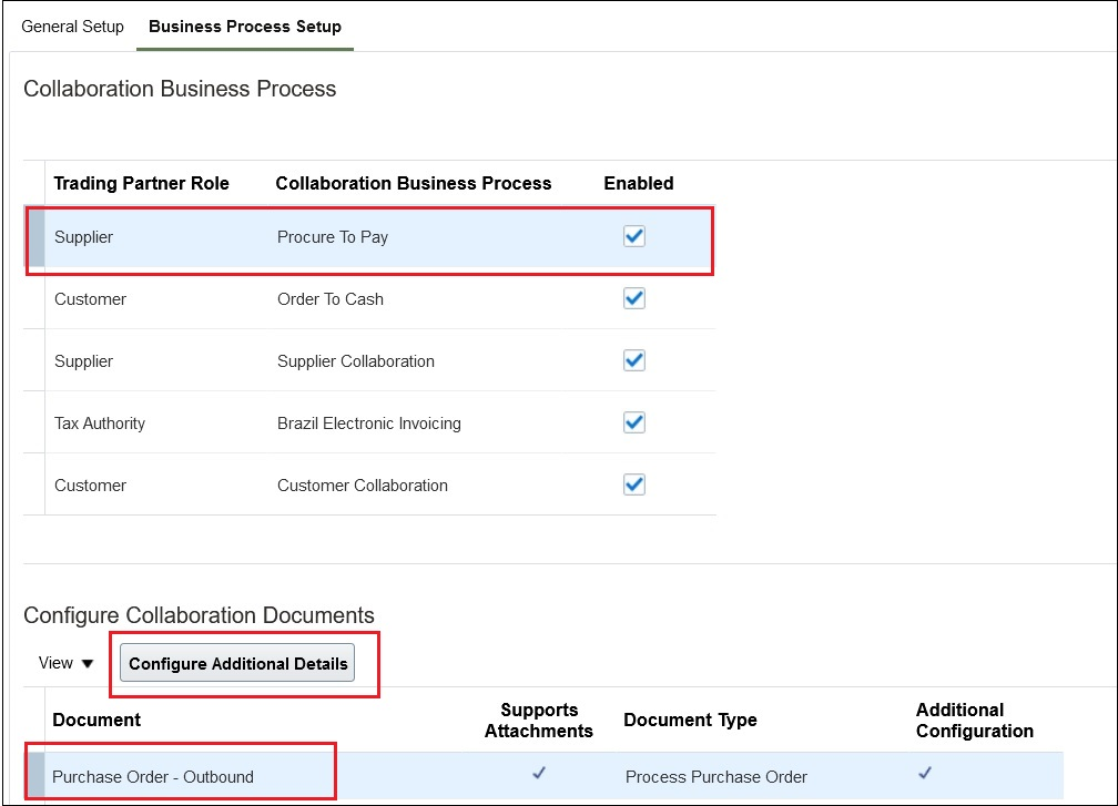

アウトバウンドB2Bメッセージに対する送信者のEメール・アドレスの指定
アプリケーションで生成されたアドレスを使用するかわりに、B2B文書の送信者のEメール・アドレスを構成できます。また、返信用に設定したEメール・アドレスの受信ボックスをモニターできます。
取引先は、Eメールの承認済リストに送信者Eメール・アドレスを追加して、通信を継続できます。
有効化のステップ
「設定および保守」で、「コラボレーション・メッセージング構成の管理」タスクを選択します。
  1. 「コラボレーション・メッセージング構成の管理」ページで「ビジネス・プロセス設定」タブを選択します。
  1. 「コラボレーション・ビジネス・プロセス」セクションで、構成した新しい送信者Eメール・アドレスを使用して送信する文書を含むビジネス・プロセスを選択します。
  1. 「コラボレーション文書の構成」セクションで、アウトバウンド文書を選択します。
ビジネス・プロセスおよびアウトバウンド文書の選択
  1. 「追加詳細の構成」ボタンをクリックし、ダイアログ・ボックスに送信者のEメール・アドレスを入力します。このEメール・アドレスは、選択した文書に関連付けられているすべてのアウトバウンドB2Bメッセージの送信者として使用されます。
「追加詳細の構成」ダイアログ・ボックス
「追加詳細の構成」ダイアログ・ボックス

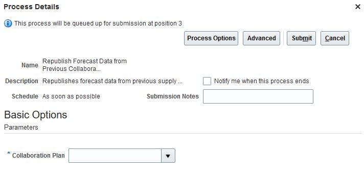

現在のコラボレーション・サイクルの開始時に、前のオーダー予測を現在のオーダー予測として再公開
新しいコラボレーション・サイクルの開始時に、前のオーダー予測を現在のオーダー予測として再公開するには、新しい「前のコラボレーション・サイクルからの予測データの再公開」スケジュール済プロセスを使用します。
「前のコラボレーション・サイクルからの予測データの再公開」スケジュール済プロセスの「コラボレーション・プラン」フィールドで、オーダー予測を再公開するコラボレーション・プランを選択します。
「前のコラボレーション・サイクルからの予測データの再公開」スケジュール済プロセスのプロセス詳細およびパラメータのスクリーンショット。
