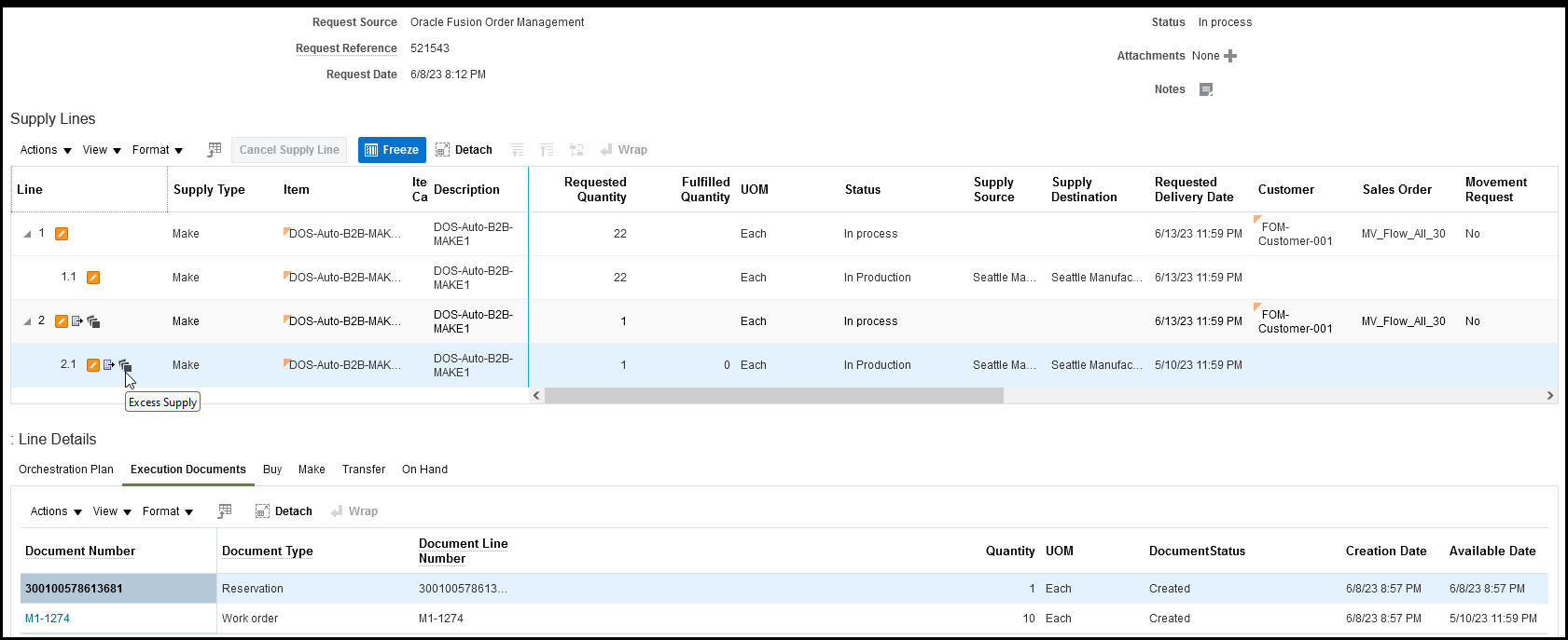

「バック・トゥ・バック販売オーダーの手動予約の表示」機能が拡張されたため、バック・トゥ・バック・フローで手動作成したすべての予約を表示できます。このリリースの前は、供給オーダーに「未割当」供給タイプがある明細についてのみ手動予約を表示できました。Oracle Supply Chain Orchestrationがその供給を処理している間も、すべての手動予約を履行する供給オーダー、転送オーダー、購買オーダーおよび作業オーダーを表示できるようになりました。また、このリリースの前は、オーダー明細の取消時に手動予約を取り消すことができませんでした。これも可能になりました。
手動予約によって超過供給が発生する可能性がある場合、「供給オーケストレーション」作業領域では供給明細に新しいアイコンが表示されます。マウスのポインタを重ねると、「超過供給」テキストが表示されます。
バック・トゥ・バック・フローの各販売オーダーについて予約した超過供給をすばやく確認できます。

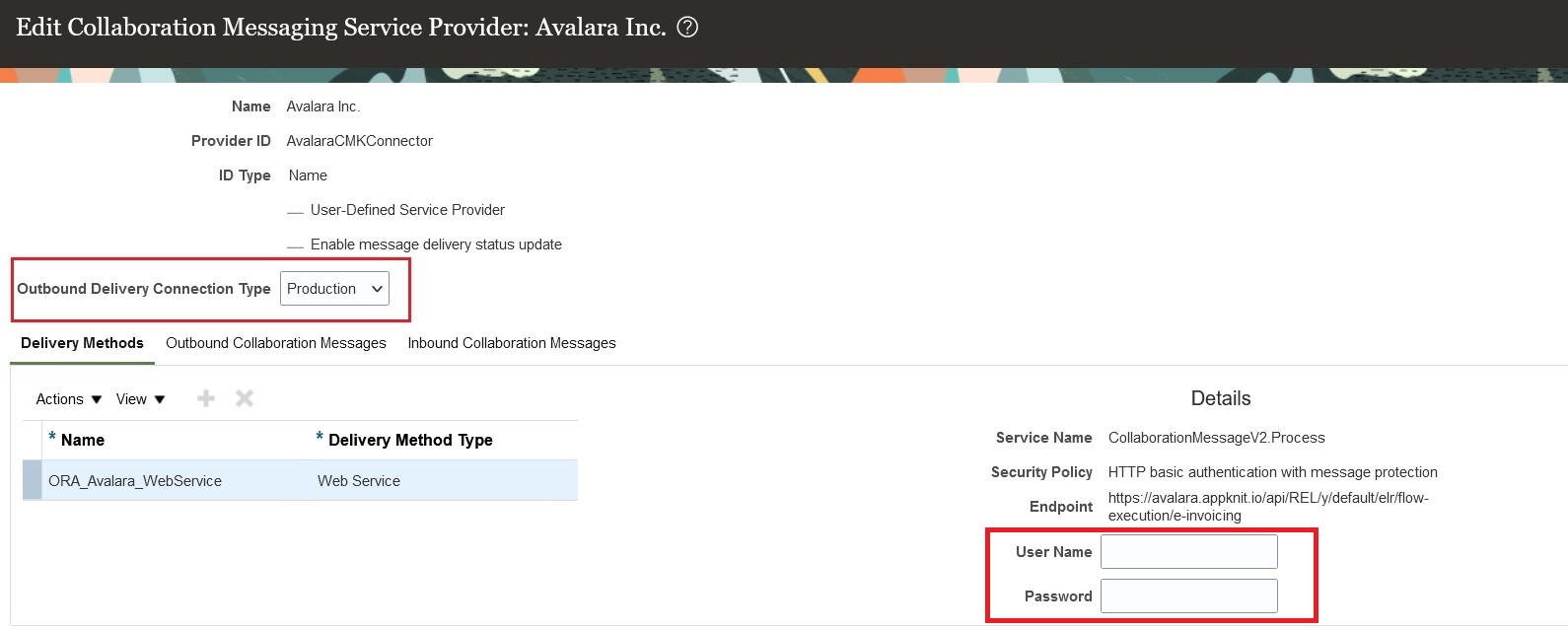

事前定義済サービス・プロバイダAvalaraの構成
  1. 「タスク」パネル・タブから「コラボレーション・メッセージング・サービス・プロバイダの管理」を選択し、Avalaraサービス・プロバイダを検索します。
  1. 「コラボレーション・メッセージング・サービス・プロバイダの編集」ページで、「アウトバウンド配信接続タイプ」フィールドで「テスト」または「本番」を選択して、設定する環境を反映します。
  1. 「配信方法」タブを選択し、選択した接続タイプのユーザー名とパスワードを入力します。
「コラボレーション・メッセージング」作業領域を使用して新しいサービス・プロバイダを設定する方法を示すスクリーン・キャプチャ。
アウトバウンド配信接続タイプおよび配信方法

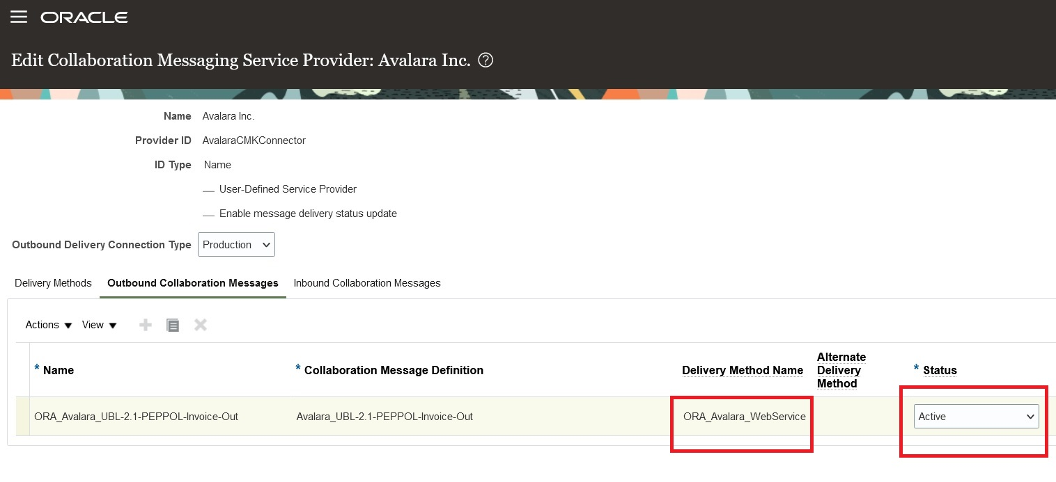

  1. 「アウトバウンド・コラボレーション・メッセージ」タブを選択し、配信方法をメッセージにリンクして、取引先と交換するメッセージをアクティブ化します。
  • UBL 2.1 PEPPOL請求書アウトバウンド(Avalara_UBL-2.1-PEPPOL-Invoice-Out)
新しいサービス・プロバイダの配信方法およびステータスを示すスクリーン・キャプチャ。
Avalaraアウトバウンド・コラボレーション・メッセージ

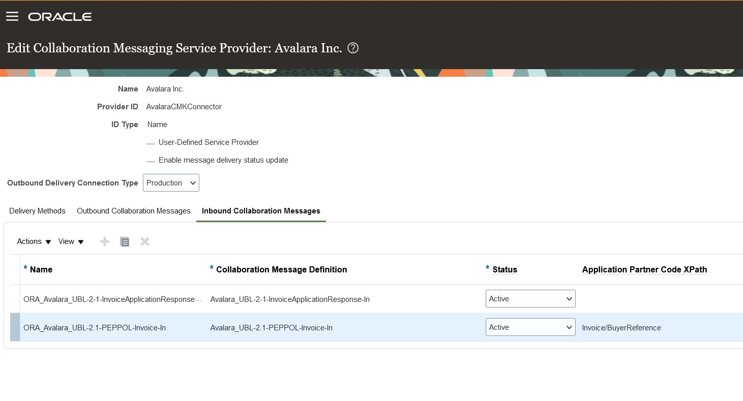

  1. 「インバウンド・コラボレーション・メッセージ」タブを選択し、使用するメッセージをアクティブ化します。次のメッセージを使用できます。
  • UBL 2.1請求書アプリケーション応答インバウンド(Avalara_UBL-2-1-InvoiceApplicationResponse-In)
  • UBL 2.1 PEPPOL請求書インバウンド(Avalara_UBL-2.1-PEPPOL-Invoice-In)
新規サービス・プロバイダのインバウンド・コラボレーション・メッセージの詳細を示すスクリーン・キャプチャ。
Avalaraインバウンド・メッセージ

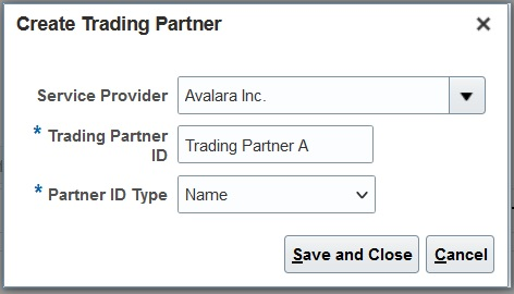

サービス・プロバイダの設定が完了したら、取引先を作成します。
  1. 「タスク」パネル・タブで「B2B取引先の管理」を選択します。
  2. 「B2B取引先の管理」ページで、「処理」→「作成」を選択し、取引先を追加します。
  3. Avalaraをサービス・プロバイダとして選択します。
新規サービス・プロバイダの取引先を作成する方法を示すスクリーン・キャプチャ。
取引先の作成

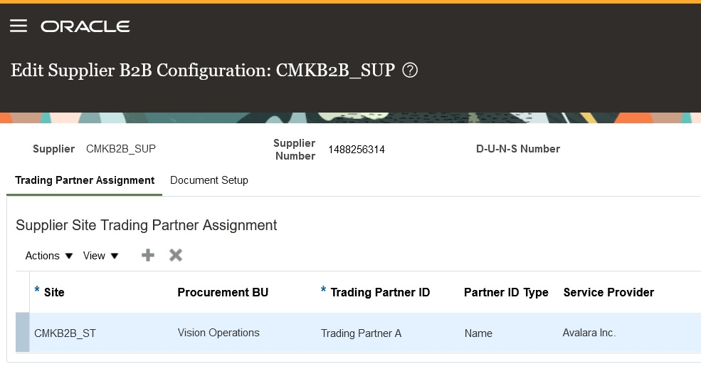

  1. 「サプライヤB2B構成の管理」を「タスク」パネル・タブで選択し、サプライヤを検索します。
  1. サプライヤを選択して、「サプライヤB2B構成の編集」を選択します。
  1. 「サプライヤB2B構成の編集」ページで、「取引先割当」タブを選択し、「処理」→「行の追加」をクリックして、取引先とAvalaraサービス・プロバイダを追加します。
新規サービス・プロバイダ用に作成された取引先の割当詳細を示すスクリーン・キャプチャ。
サプライヤ取引先割当

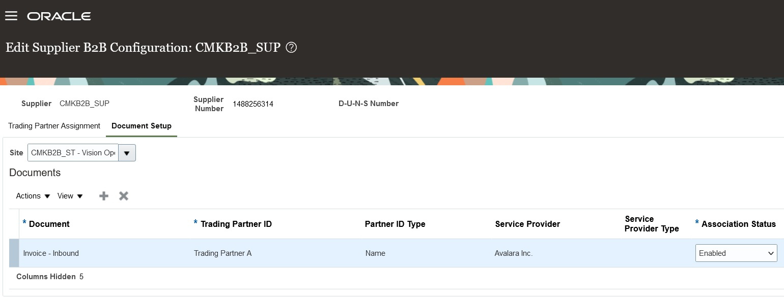

  1. 「サプライヤB2B構成の編集」ページで、「文書設定」タブを選択し、選択したサプライヤと交換する「請求書 - インバウンド」を追加します。
取引先用に設定された文書の詳細を示すスクリーン・キャプチャ。
サプライヤ文書設定

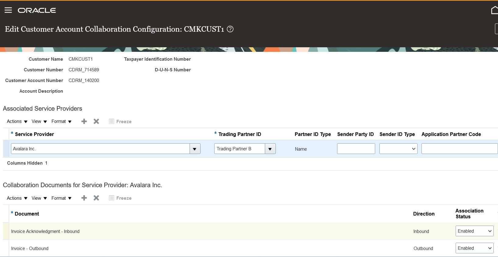

  1. 「タスク」パネル・タブで「顧客アカウント・コラボレーション構成の管理」を選択して、顧客を検索します。
  1. 顧客を選択します。「顧客アカウント・コラボレーション構成の編集」ページで、「関連サービス・プロバイダ」セクションでAvalaraサービス・プロバイダおよび取引先を選択します。
  1. 「サービス・プロバイダ用のコラボレーション文書」セクションで、交換する文書(アウトバウンド請求書またはインバウンド請求書確認)を選択します。
新しいサービス・プロバイダ用にサプライヤと文書を交換する方法を示すスクリーン・キャプチャ。
顧客アカウント・コラボレーション構成

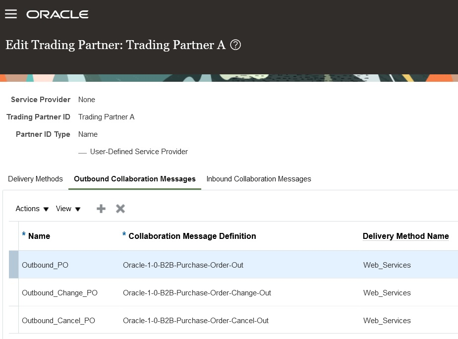

  1. 購買オーダーを送信する場合は、「アウトバウンド・コラボレーション・メッセージ」タブで、取引先と交換する新しいアウトバウンド購買オーダー・メッセージ定義を選択します。
  • Oracle-1-0-B2B-Purchase-Order-Out
  • Oracle-1-0-B2B-Purchase-Order-Change-Out
  • Oracle-1-0-B2B-Purchase-Order-Cancel-Out
  1. 配信方法をメッセージ定義に関連付け、ステータスを「アクティブ」に設定します。
サービス・プロバイダまたは取引先を指定したメッセージ定義の設定方法を示すスクリーン・キャプチャ。
アウトバウンド購買オーダー・メッセージ

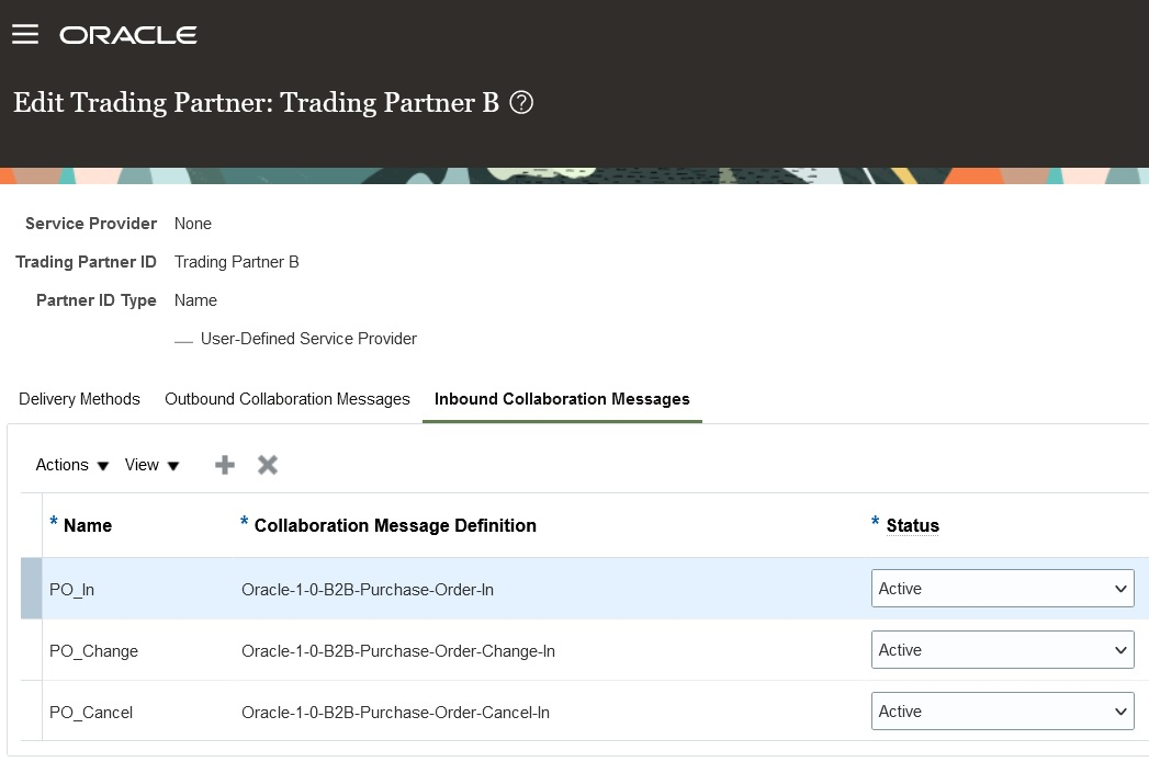

  1. 購買オーダーを受け取る場合は、「インバウンド・コラボレーション・メッセージ」タブで、取引先と交換する新しいインバウンド購買オーダー・メッセージ定義を選択し、ステータスを「アクティブ」に設定します。
  • Oracle-1-0-B2B-Purchase-Order-In
  • Oracle-1-0-B2B-Purchase-Order-Change-In
  • Oracle-1-0-B2B-Purchase-Order-Cancel-In
インバウンド購買オーダー・メッセージ

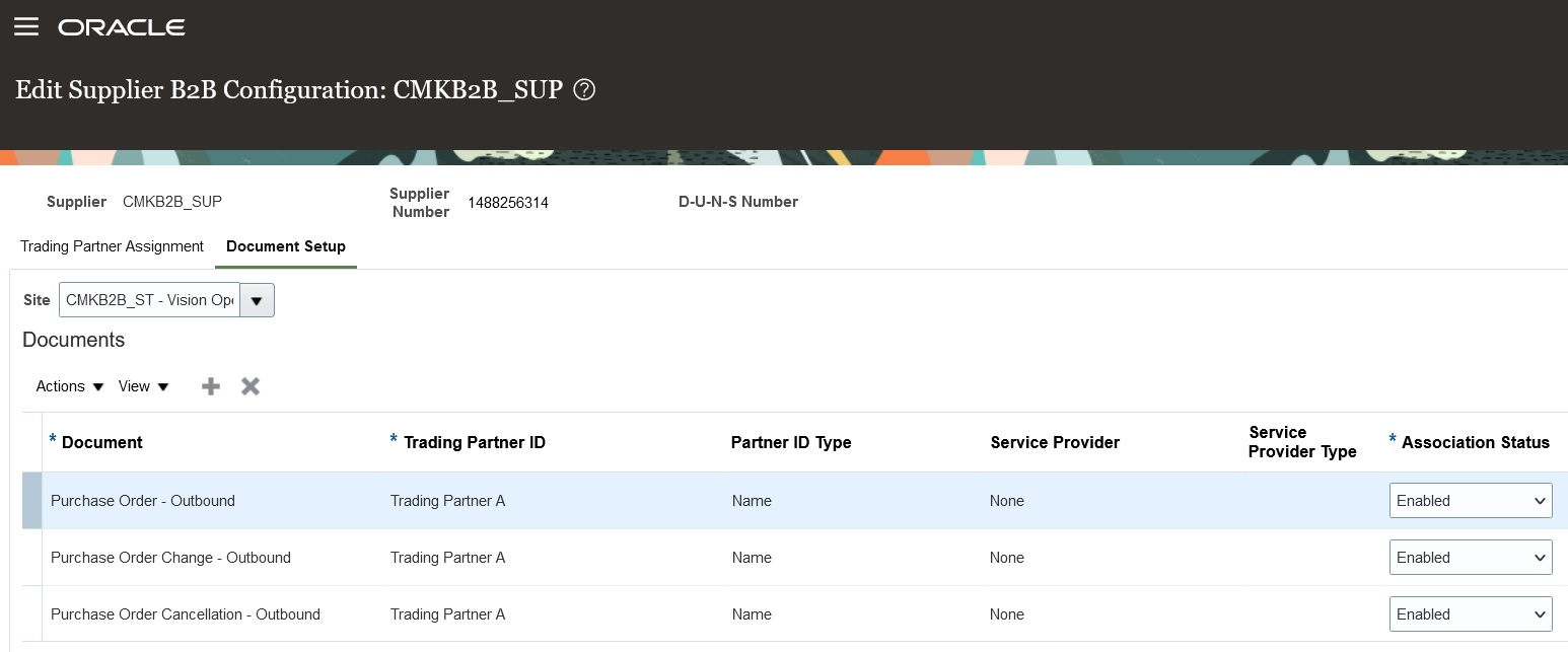

取引先とサプライヤまたは顧客との関連付け
次に、取引先をサプライヤまたは顧客に関連付けて、購買オーダーを交換します。
  1. 「タスク」パネル・タブで「サプライヤB2B構成の管理」を選択し、サプライヤを検索します。
  1. 「サプライヤB2B構成の編集」ページで、「取引先割当」タブを選択し、「処理」→「行の追加」をクリックして取引先を追加し、取引先を選択します。
  1. 「文書設定」タブを選択し、選択したサプライヤと交換する購買オーダー文書(「購買オーダー - アウトバウンド」、「購買オーダー変更 - アウトバウンド」および「購買オーダー取消 - アウトバウンド」)を追加します。
サプライヤと交換する文書の詳細を示すスクリーン・キャプチャ。
サプライヤおよび関連付けられた購買オーダー文書
  1. 「タスク」パネル・タブで「顧客コラボレーション構成の管理」を選択し、顧客を検索します。
  1. 顧客を選択します。「顧客コラボレーション構成の編集」ページで、「関連サービス・プロバイダ」セクションで取引先を選択します。
  1. 「サービス・プロバイダ用のコラボレーション文書」セクションで、交換する購買オーダー文書(「購買オーダー - インバウンド」、「購買オーダー変更 - インバウンド」および「購買オーダー取消 - インバウンド」)を選択します。
