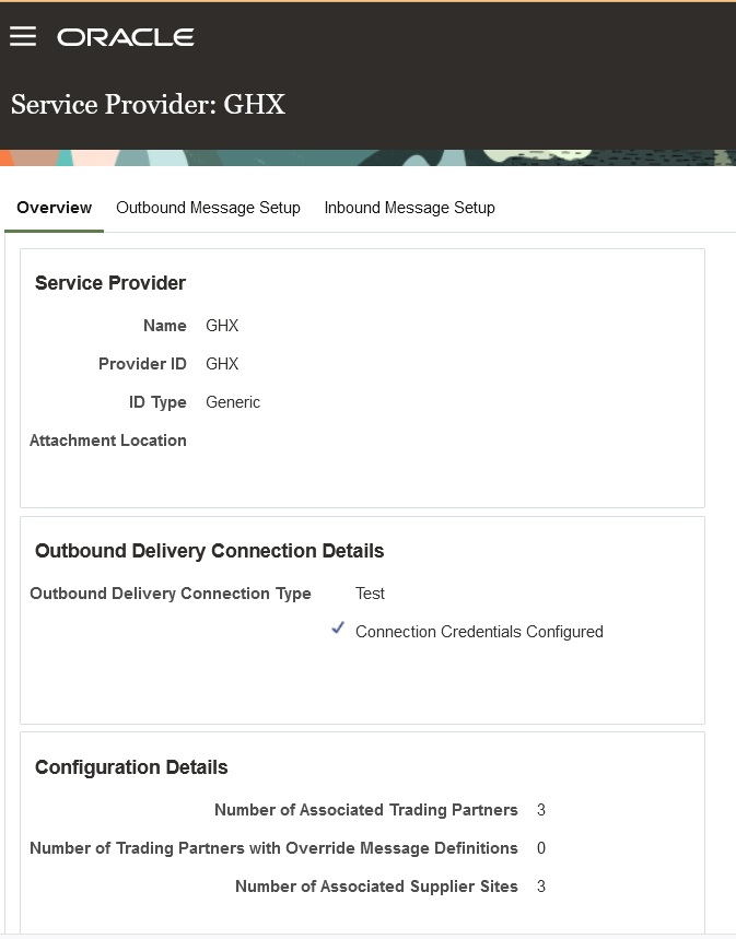

  1. 「タスク」パネル・タブから「コラボレーション・メッセージング・サービス・プロバイダの管理」を選択し、GHXサービス・プロバイダを検索し、「処理」 > 「編集」を選択します。
「概要」タブに、次のGHXの詳細が表示されます:
  • 構成されている接続タイプ。
  • 資格証明が構成されているかどうかを示すチェック・ボックス。
  • GHX用に構成された取引先の数。
  • 上書きメッセージ定義がある取引先の数。
  • GHXをサービス・プロバイダとして設定したサプライヤの数。
サービス・プロバイダの構成の概要を示すスクリーン・キャプチャ。
サービス・プロバイダの概要

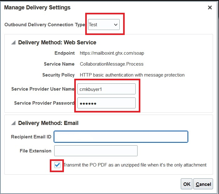

  1. 「処理」 > 「配信設定の管理」を選択して、アウトバウンド・メッセージ配信の設定を構成します。
    1. 「アウトバウンド配信接続タイプ」ドロップダウン・リストから、設定している環境にあわせて「テスト」または「本番」を選択します。
    2. ネットワークにメッセージを送信するためにGHXから提供されたユーザー名とパスワードを、「サービス・プロバイダ・ユーザー名」および「パスワード」フィールドに入力します。
    3. アウトバウンド購買オーダー・メッセージを変更して、請求のみのオーダーなどなどの購買オーダーを条件付きでサプライヤにEメールで送信できます。これらの購買オーダーのEメール・アドレスはペイロード指定されています。ペイロードにEメール・アドレスが見つからない場合に使用するEメール・アドレスを「受信者EメールID」フィールドに入力できます。
    4. 特定のファイル拡張子を添付として受け入れないサプライヤに購買オーダーをEメールで送信している場合は、「ファイル拡張子」を指定できます。ファイルを受信した後に、サプライヤが拡張子の名前を変更できます。
    5. デフォルトでは、購買オーダーがサプライヤにEメールで送信される際には、ファイルがZipて圧縮されます。購買オーダーが唯一の添付ファイルである場合にPDFファイルとして送信する場合は、「購買オーダーPDFが唯一の添付の場合に未圧縮ファイルとして送信」チェック・ボックスを選択します。

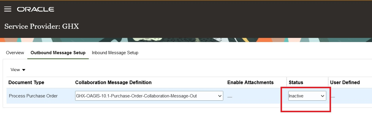

  1. 「アウトバウンド・メッセージ設定」タブを選択して、アウトバウンド購買オーダー・メッセージ「GHX-OAGIS-10.1-Purchase-Order-Collaboration-Message-Outを」アクティブ化します。
デフォルトでは、購買オーダー・メッセージは、Webサービスの配信方法を使用してXMLメッセージとして送信されます。別の方法として、このメッセージ定義に関連付けられているXSLを変更して、一部のサプライヤに条件付きでPDFファイルの購買オーダーをEメールで送信することもできます。たとえば、請求のみのオーダーを送信するときにこれを実行できます。

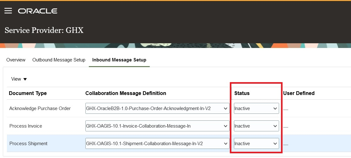

  1. 「インバウンド・メッセージ設定」タブを選択して、使用する予定のメッセージをアクティブ化します。次の3つのメッセージを使用できます:
  • GHX-OracleB2B-1.0-Purchase-Order-Acknowledgment-In-V2
  • GHX-OAGIS-10.1-Invoice-Collaboration-Message-In
  • GHX-OAGIS-10.1-Shipment-Collaboration-Message-In-V2
サービス・プロバイダのインバウンド・メッセージ設定を示すスクリーン・キャプチャ。
インバウンド・メッセージ設定

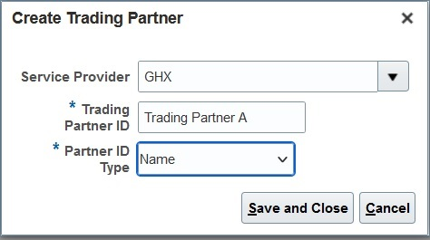

  1. 「タスク」パネル・タブで「B2B取引先の管理」を選択します。
  2. 「B2B取引先の管理」ページで、「処理」 > 「作成」を選択し、取引先を追加します。
  3. サービス・プロバイダとして「GHX」を選択します。

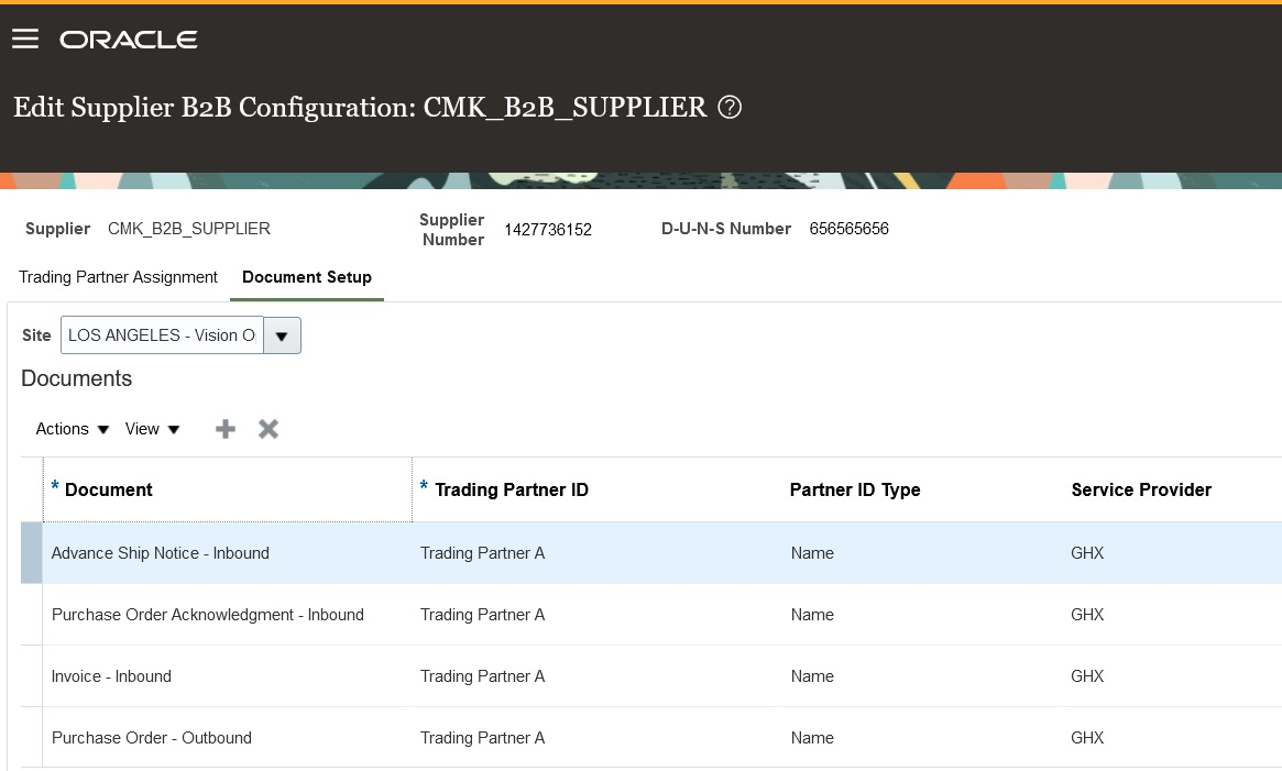

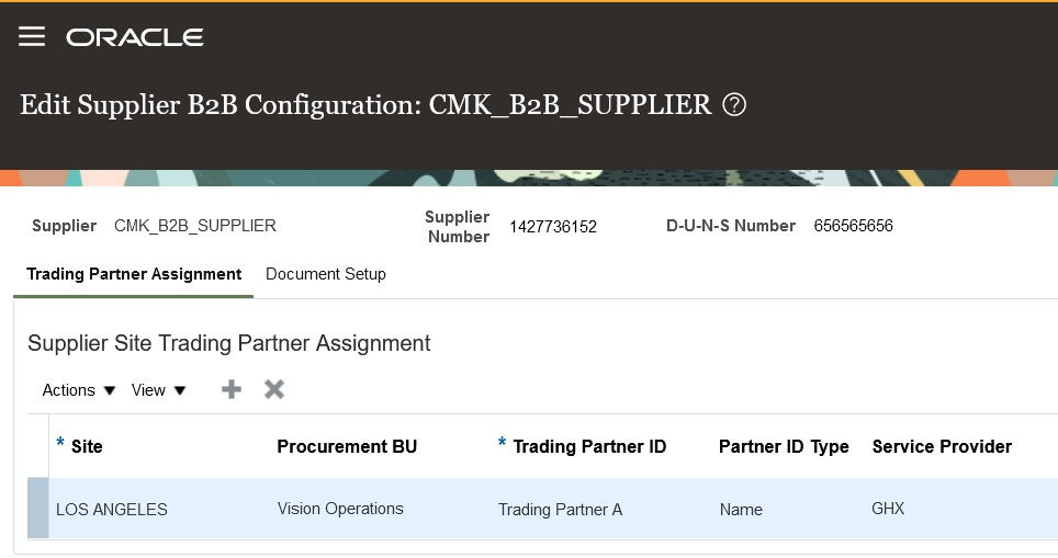

  1. 「タスク」パネル・タブで「サプライヤB2B構成の管理」を選択し、サプライヤを検索します。
  1. サプライヤを選択して、「サプライヤB2B構成の編集」を選択します。
  1. 「サプライヤB2B構成の編集」ページで、「取引先割当」タブを選択し、「処理」 > 「行の追加」をクリックして、取引先とGHXサービス・プロバイダを追加します。
取引先をサプライヤに割り当てる方法を示すスクリーン・キャプチャ
サプライヤ取引先割当
  1. 「サプライヤB2B構成の編集」ページで、「文書設定」タブを選択し、選択したサプライヤと交換する文書を追加します。
サプライヤ文書設定を示すスクリーン・キャプチャ。
サプライヤ文書設定

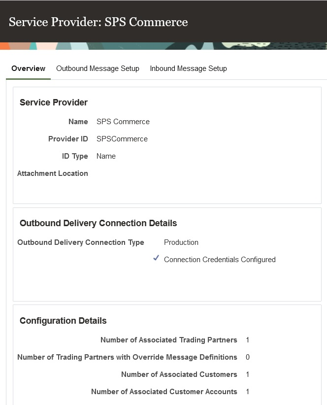

  1. 「タスク」パネル・タブから「コラボレーション・メッセージング・サービス・プロバイダの管理」を選択し、SPS Commerceサービス・プロバイダを検索し、「処理」 > 「編集」を選択します。
「概要」タブに、次のSPS Commerceの詳細が表示されます:
  • 構成されている接続タイプ(「テスト」または「本番」)。
  • SPS Commerce用に構成された取引先の数。
  • SPS Commerceをサービス・プロバイダとして設定した顧客の数。
SPS Commerceサービス・プロバイダの概要を示すスクリーン・キャプチャ。
サービス・プロバイダの概要

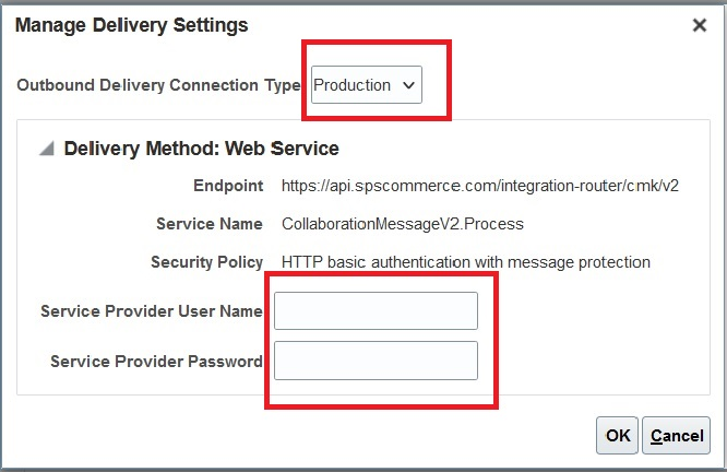

    • 「アウトバウンド配信接続タイプ」ドロップダウン・リストから、設定している環境にあわせて「テスト」または「本番」を選択します。
    • ネットワークにメッセージを送信するためにSPS Commerceから提供されたユーザー名とパスワードを、「サービス・プロバイダ・ユーザー名」および「パスワード」フィールドに入力します。
配信設定の管理方法を示すスクリーン・キャプチャ。
配信設定の管理

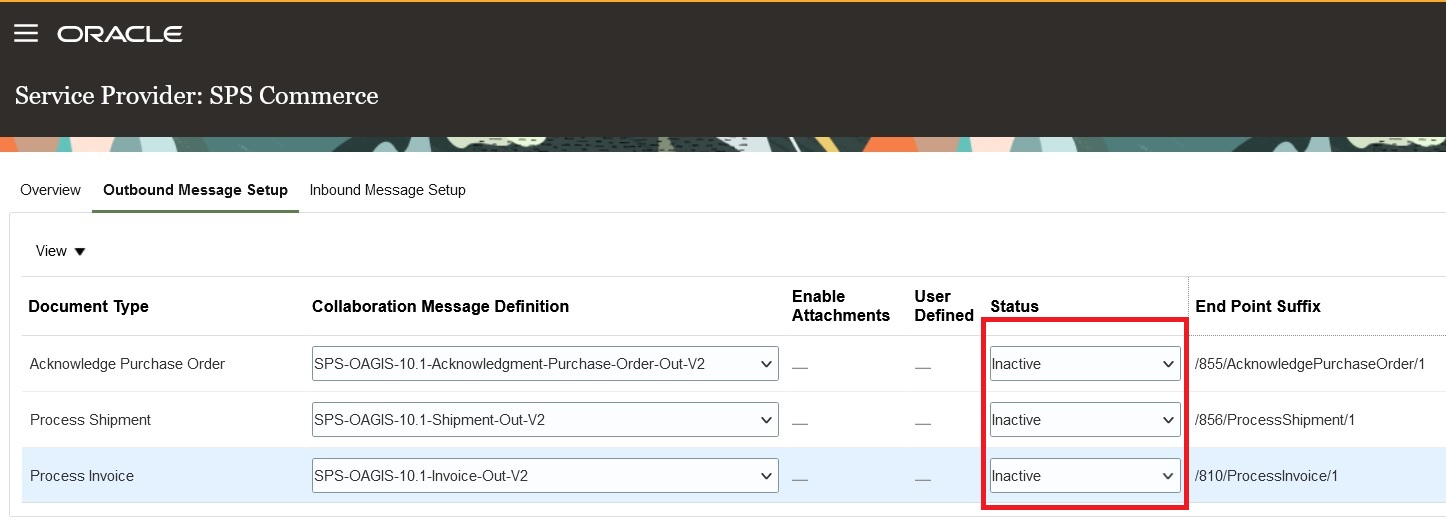

  1. 「アウトバウンド・メッセージ設定」タブを選択して、次のアウトバウンド・メッセージをアクティブ化します:
  • 購買オーダー確認
  • 事前出荷通知
  • 請求書
アウトバウンド・メッセージの設定を示すスクリーン・キャプチャ。

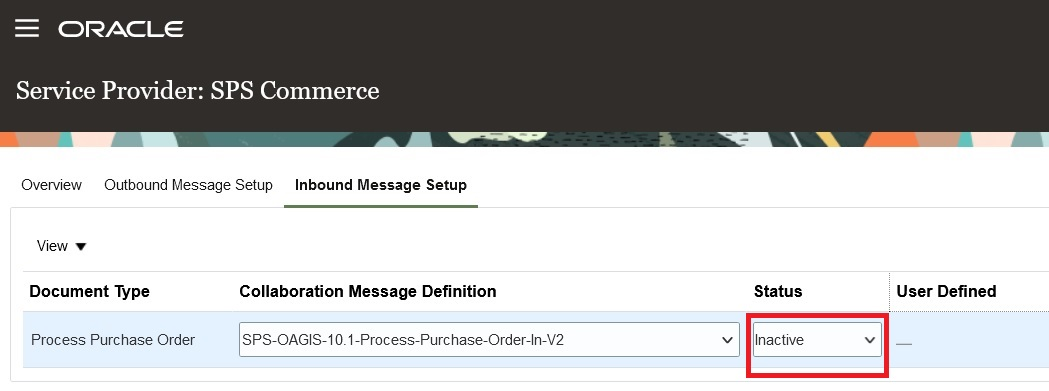

  1. 「インバウンド・メッセージ設定」タブを選択して、インバウンド購買オーダーをアクティブ化します。
インバウンド・メッセージの設定を示すスクリーン・キャプチャ。
インバウンド・メッセージ設定

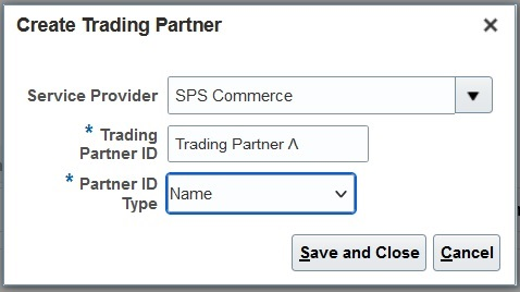

サービス・プロバイダの設定が完了したら、取引先を作成します。
  3. サービス・プロバイダとして「SPS Commerce」を選択します。
取引先の作成方法を示すスクリーン・キャプチャ。
取引先の作成

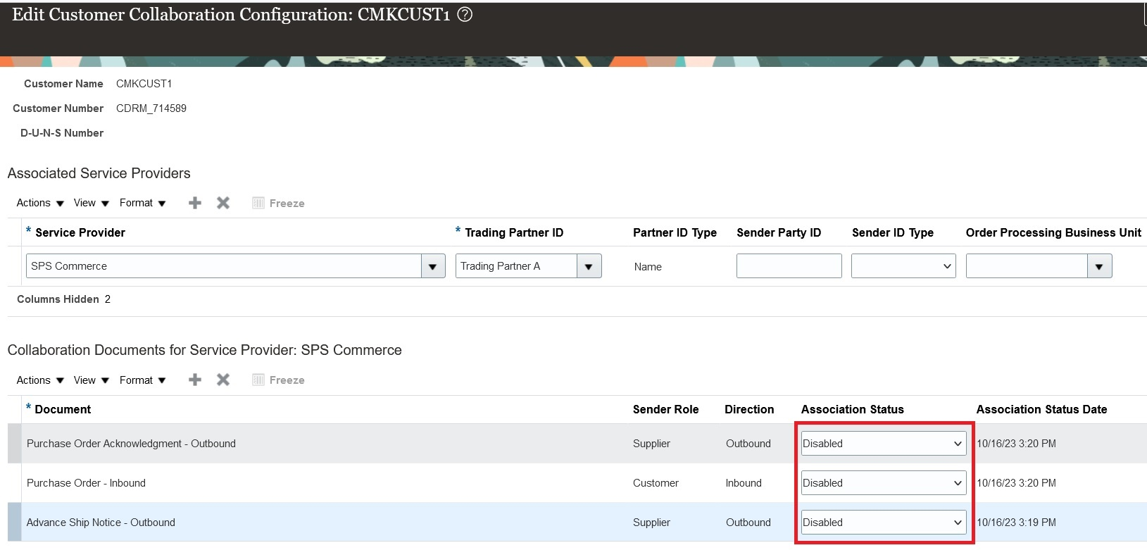

  1. 「タスク」パネル・タブで顧客B2B構成の管理を選択し、顧客を検索します。
  1. 顧客を選択して、「コラボレーション構成の編集」を選択します。
  1. 「関連サービス・プロバイダ」セクションの顧客B2B構成の編集ページで、「処理」 > 「行の追加」を選択して、取引先とSPS Commerceサービス・プロバイダを追加します。
  1. 「サービス・プロバイダ用のコラボレーション文書」セクションで、「処理」 > 「行の追加」を選択します。次の3つのインバウンド文書を追加し、その「関連ステータス」を「使用可能」に設定します。
  • 購買オーダー - インバウンド
  • 購買オーダー確認 - アウトバウンド
  • 事前出荷通知 - インバウンド
顧客を取引先に関連付ける方法を示すスクリーン・キャプチャ。
顧客B2Bコラボレーション

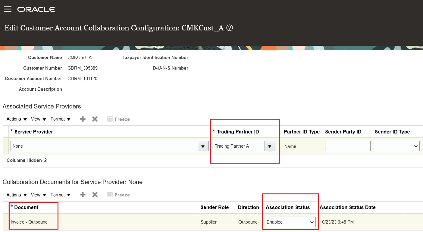

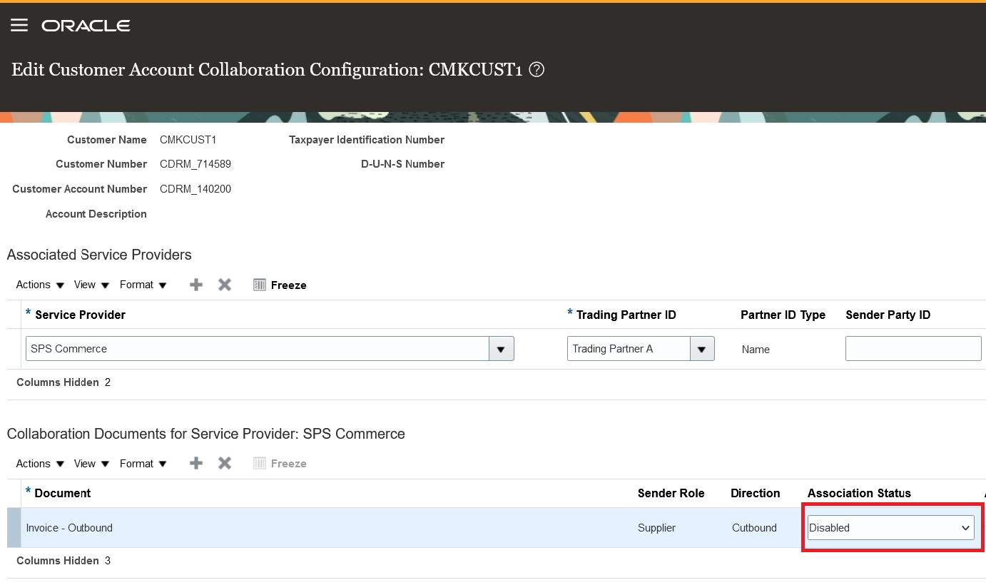

  1. 顧客のアウトバウンド請求書を設定するには、「タスク」パネル・タブで顧客アカウントB2B構成の管理を選択し、「コラボレーション・ビジネス・プロセス」ドロップダウン・リストから「オーダー-入金」を選択して顧客を検索します。
  1. 「関連サービス・プロバイダ」セクションの顧客アカウントB2B構成の編集ページで、「処理」 > 「行の追加」を選択して、取引先とSPS Commerceサービス・プロバイダを追加します。
  1. 「サービス・プロバイダ用のコラボレーション文書」セクションで、「処理」 > 「行の追加」を選択します。アウトバウンド請求書文書を追加し、「関連ステータス」を「使用可能」に設定します。
サービス・プロバイダの関連ステータスを示すスクリーン・キャプチャ。
顧客アカウントB2Bコラボレーション

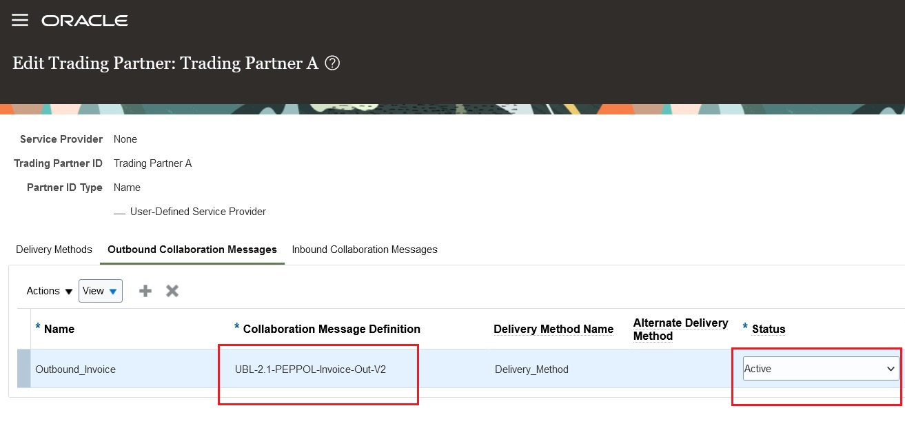

新しいUBL PEPPOL請求書メッセージでの追加の電子請求要件のサポート
UBL-2.1-PEPPOL-Invoice-Out-V2のアウトバウンド請求書メッセージ定義の新しいバージョンを使用できます。
このメッセージ定義は、フランスでの電子請求に必要な追加の請求データ項目をサポートしています。これには、住所や担当者情報などの支払者の詳細が含まれます。オーダーの端数処理金額および出荷先住所も含まれます。

有効化のステップ
この新しいメッセージ定義を使用してアウトバウンド請求書を送信する手順は、大まかに次のようになります:
  1. メッセージ定義をアウトバウンド・メッセージとして取引先に追加します。
  2. 取引先を顧客アカウントに関連付け、アウトバウンド請求書文書を選択します。
  2. 「B2B取引先の管理」ページで、取引先を検索して選択します。
  3. 「処理」 > 「編集」を選択します。
  4. 「取引先の編集」ページで、「アウトバウンド・コラボレーション・メッセージ」タブを選択します。「処理」 > 「行の追加」を選択します。
  5. 「UBL-2.1-PEPPOL-Invoice-Out-V2」メッセージ定義を選択し、「ステータス」を「アクティブ」に設定します。
アウトバウンド・メッセージを取引先に追加する方法を示すスクリーン・キャプチャ。
取引先へのアウトバウンド・メッセージの追加
顧客アカウントへの取引先の関連付け
  1. 顧客のアウトバウンド請求書を設定するには、「タスク」パネル・タブで顧客アカウントB2B構成の管理を選択します。
  1. 「コラボレーション・ビジネス・プロセス」ドロップダウン・リストから「オーダー-入金」を選択し、顧客を検索します。
  1. 「関連サービス・プロバイダ」セクションの顧客アカウントB2B構成の編集ページで、「処理」 > 「行の追加」を選択して取引先を追加します。
  1. アウトバウンド請求書文書を追加し、「関連ステータス」を「使用可能」に設定します。
顧客アカウントを取引先に関連付ける方法を示すスクリーン・キャプチャ。
顧客アカウント・コラボレーション
