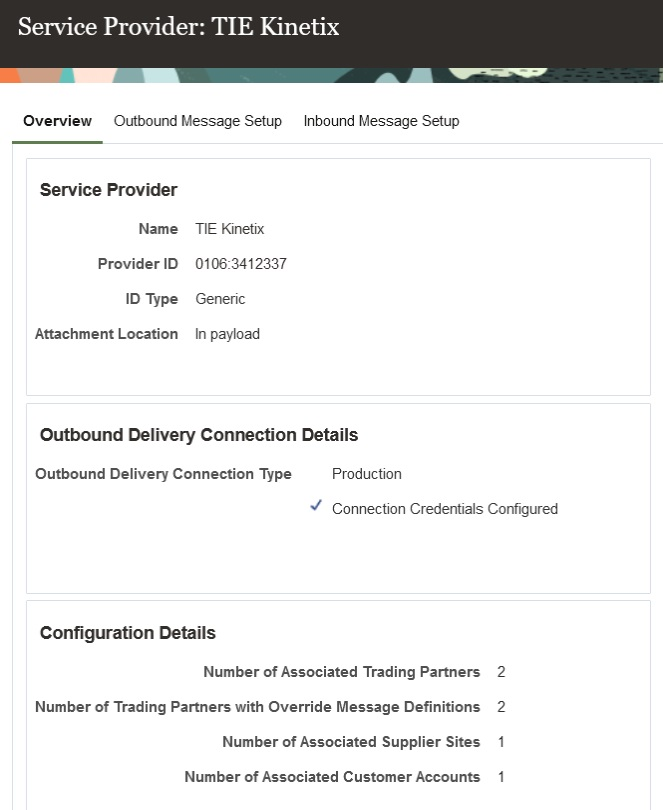

  1. 「タスク」パネル・タブから「コラボレーション・メッセージング・サービス・プロバイダの管理」を選択し、「Avalara」または「TIE Kinetix」のいずれかを検索して、「処理」 > 「編集」を選択します。
「概要」タブには、サービス・プロバイダに関する次の詳細が表示されます:
  • 構成されている接続タイプ(「テスト」または「本番」)。
  • 資格証明が構成されているかどうかを示すチェック・ボックス。
  • サービス・プロバイダに対して構成された取引先の数。
  • 上書きメッセージ定義がある取引先の数。
  • サービス・プロバイダで設定されている顧客の数。
TIE Kinetixのサービス・プロバイダ概要

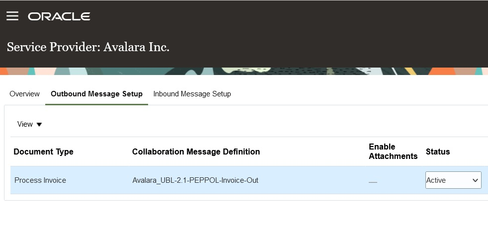

  1. 「アウトバウンド・メッセージ設定」タブを選択して、アウトバウンド・メッセージをアクティブ化します:
Avalaraで使用可能なアウトバウンド・メッセージは次のとおりです:
  • 請求書
TIE Kinetixで使用可能なアウトバウンドメッセージは次のとおりです:
  • 請求書
  • 購買オーダー
  • 購買オーダーの変更
Avalara- アウトバウンド・メッセージ設定

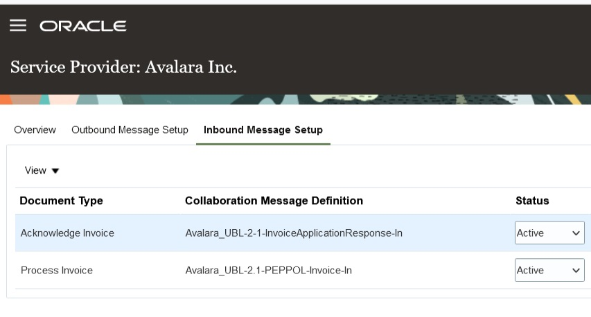

  1. 「インバウンド・メッセージ設定」タブを選択して、インバウンド購買オーダーをアクティブ化します。
Avalaraで使用可能なインバウンド・メッセージは次のとおりです:
  • 請求書の確認
  • 請求書
TIE Kinetixで使用可能なインバウンド・メッセージは次のとおりです:
  • 請求書の確認
  • 購買オーダーの確認
  • 請求書
  • 出荷
Avalara- インバウンド・メッセージ設定

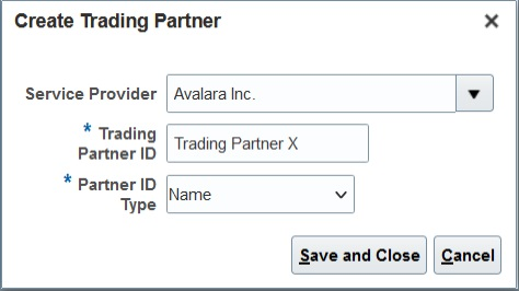

取引先の作成
サービス・プロバイダの設定が完了したら、取引先を作成します。
  1. 「タスク」パネル・タブで「B2B取引先の管理」を選択します。
  2. 「B2B取引先の管理」ページで、「処理」 > 「作成」を選択し、取引先を追加します。
  3. 使用するサービス・プロバイダとしてAvalaraまたはTIE Kinetixを選択します。
取引先の作成方法を示すスクリーン・キャプチャ。
取引先の作成

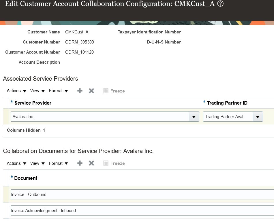

取引先と顧客の関連付け
次に、取引先を顧客に関連付けて、交換する文書を選択します。
  1. 「タスク」パネル・タブで「顧客アカウント・コラボレーション構成の管理」を選択して、顧客を検索します。
  1. 顧客を選択して、「コラボレーション構成の編集」を選択します。
  1. 顧客アカウント・コラボレーション構成の編集ページの「関連サービス・プロバイダ」セクションで、「処理」 > 「行の追加」を選択して、取引先とサービス・プロバイダを追加します。
  1. 「サービス・プロバイダ用のコラボレーション文書」セクションで、「処理」 > 「行の追加」を選択し、交換する文書を追加して「関連ステータス」を「使用可能」に設定します。
AvalaraおよびTIE Kinetixサービス・プロバイダでは、次の文書を使用できます:
  • 請求書確認 - インバウンド
  • 請求書 - アウトバウンド
顧客アカウント・コラボレーション構成の編集方法を示すスクリーン・キャプチャ。
顧客アカウント・コラボレーション構成

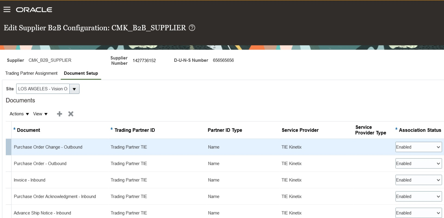

取引先とサプライヤの関連付け
  1. 「タスク」パネル・タブで「サプライヤB2B構成の管理」を選択し、サプライヤを検索します。
  1. サプライヤを選択して、「サプライヤB2B構成の編集」を選択します。
  1. 「サプライヤB2B構成の編集」ページで、「取引先割当」タブを選択し、「処理」 > 「行の追加」をクリックして、取引先とAvalaraまたはTIE Kinetixサービス・プロバイダを追加します。
Avalara サービス・プロバイダでは、次の文書を設定できます:
  • 請求書 - インバウンド
TIE Kinetixサービス・プロバイダでは、次の文書を設定できます。
  • 事前出荷通知 - インバウンド
  • 購買オーダー確認 - インバウンド
  • 請求書 - インバウンド
  • 購買オーダー - アウトバウンド
  • 購買オーダー変更 - アウトバウンド
サプライヤのB2B構成の編集方法を示すスクリーン・キャプチャ。
サプライヤ・サイトの文書設定

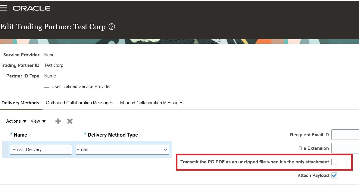

PDFファイルとしての購買オーダーの送信
「購買オーダーPDFが唯一の添付の場合に未圧縮ファイルとして送信」チェック・ボックスを使用して、サプライヤに購買オーダーを未圧縮PDFファイルとしてEメールで送信できます。このオプションは、購買オーダーがメッセージで使用可能な唯一の添付である場合に適用できます。
この機能により、自動システムを持たない小規模なサプライヤは、受け取った購買オーダーを読みやすくなります。
有効化のステップ
Eメールの配信方法は、サービス・プロバイダまたは取引先に対して、購買オーダーPDFを未圧縮ファイルとして送信するように構成できます。このオプションを有効にするには、次のようにします。
  1. 「タスク」パネル・タブから「コラボレーション・メッセージング・サービス・プロバイダの管理」を選択し、B2Bメッセージの配信に使用するサービス・プロバイダを検索します。メッセージの送受信にサービス・プロバイダを使用しない場合は、「タスク」パネルから「B2B取引先の管理」を選択します。
  1. 「配信方法」タブを選択し、Eメールの配信方法で、「購買オーダーPDFが唯一の添付の場合に未圧縮ファイルとして送信」チェック・ボックスを選択します。
「配信方法」タブのチェック・ボックスを示すスクリーン・キャプチャ。
「配信方法」タブの「購買オーダーPDFが唯一の添付の場合に未圧縮ファイルとして送信」
3. 「保存してクローズ」を選択します。

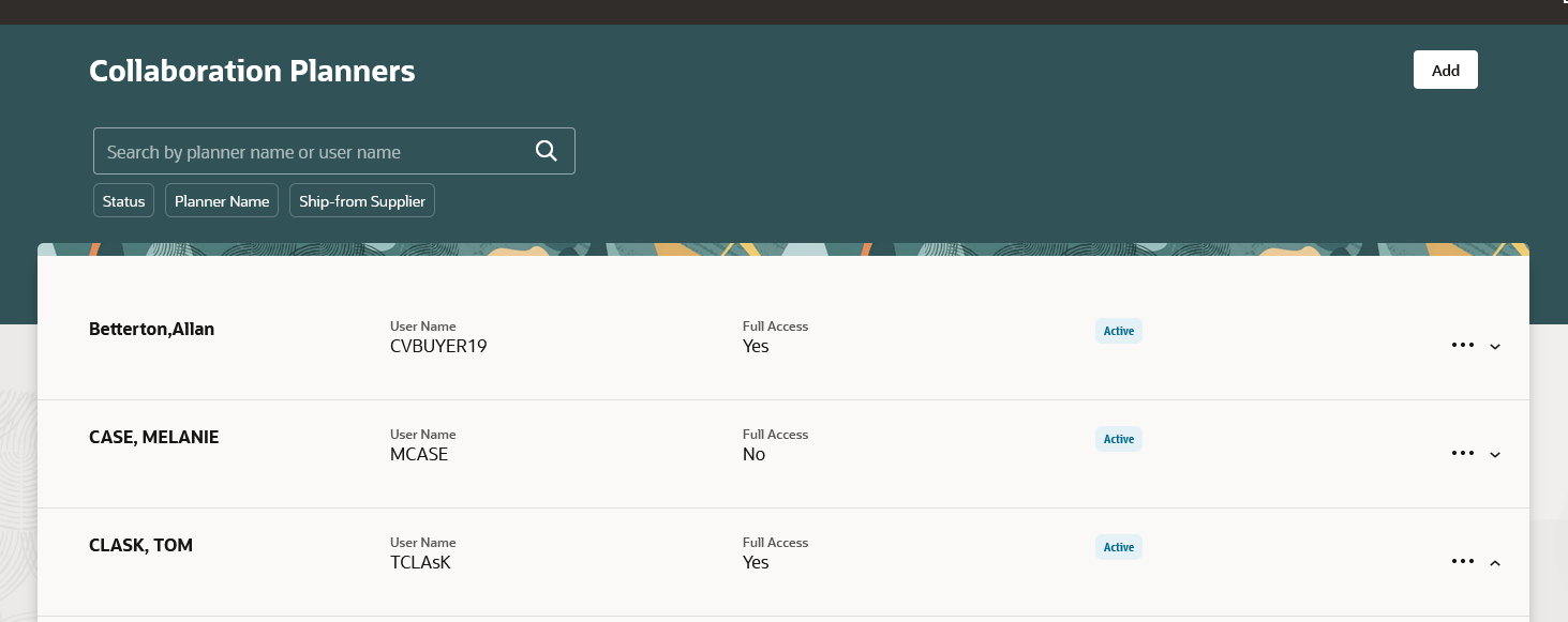

Redwoodページを使用したコラボレーション・プランナの管理
Redwoodユーザー・エクスペリエンスを使用してコラボレーション・プランナを管理できるようになりました。「コラボレーション・プランナ」タスクを使用すると、アクティブまたは非アクティブのすべてのコラボレーション・プランナ、およびアクセスできるネットワークの部分を表示できます。このページでは、次のことができます。
  • ステータス、プランナ名または出荷元サプライヤで検索する。
  • 「追加」ボタンを選択した後、コラボレーション・プランナを選択し、プランナに特定の組織、サプライヤ、サプライヤ・サイトへのアクセス権を付与するか、フル・アクセスを許可する。
新しい「コラボレーション・プランナ」ページには、アクティブなプランナと非アクティブなプランナが表示され、名前、ユーザー名、ステータスに加えて、フル・ネットワーク・アクセスがあるかどうかが示されます。コラボレーション・プランナにフル・アクセスがない場合、行を展開すると、プランナがアクセスできるネットワークの部分が表示されます。
既存のデータ・フィルタから選択してコラボレーション・プランナを検索するか、プランナ名またはユーザー名で検索できます。
各行の処理メニューには、次の処理があります:
  • 編集: コラボレーション・プランナの詳細が表示され、プランナのアクセス・レベルおよびステータスを変更できます。
  • コピー: 既存のプランナのアクセス・レベルとステータスを複製して、新しいコラボレーション・プランナを迅速に作成します。
  • 削除: ユーザーのサプライ・コラボレーション・アクセスを削除します。
Redwoodユーザー・エクスペリエンスの「コラボレーション・プランナ」ページ

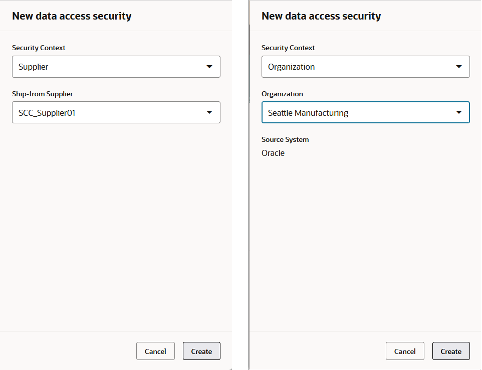

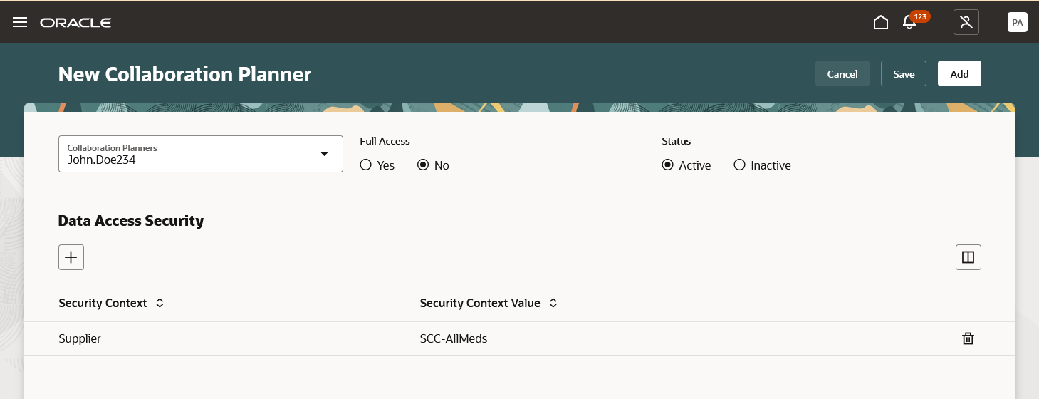

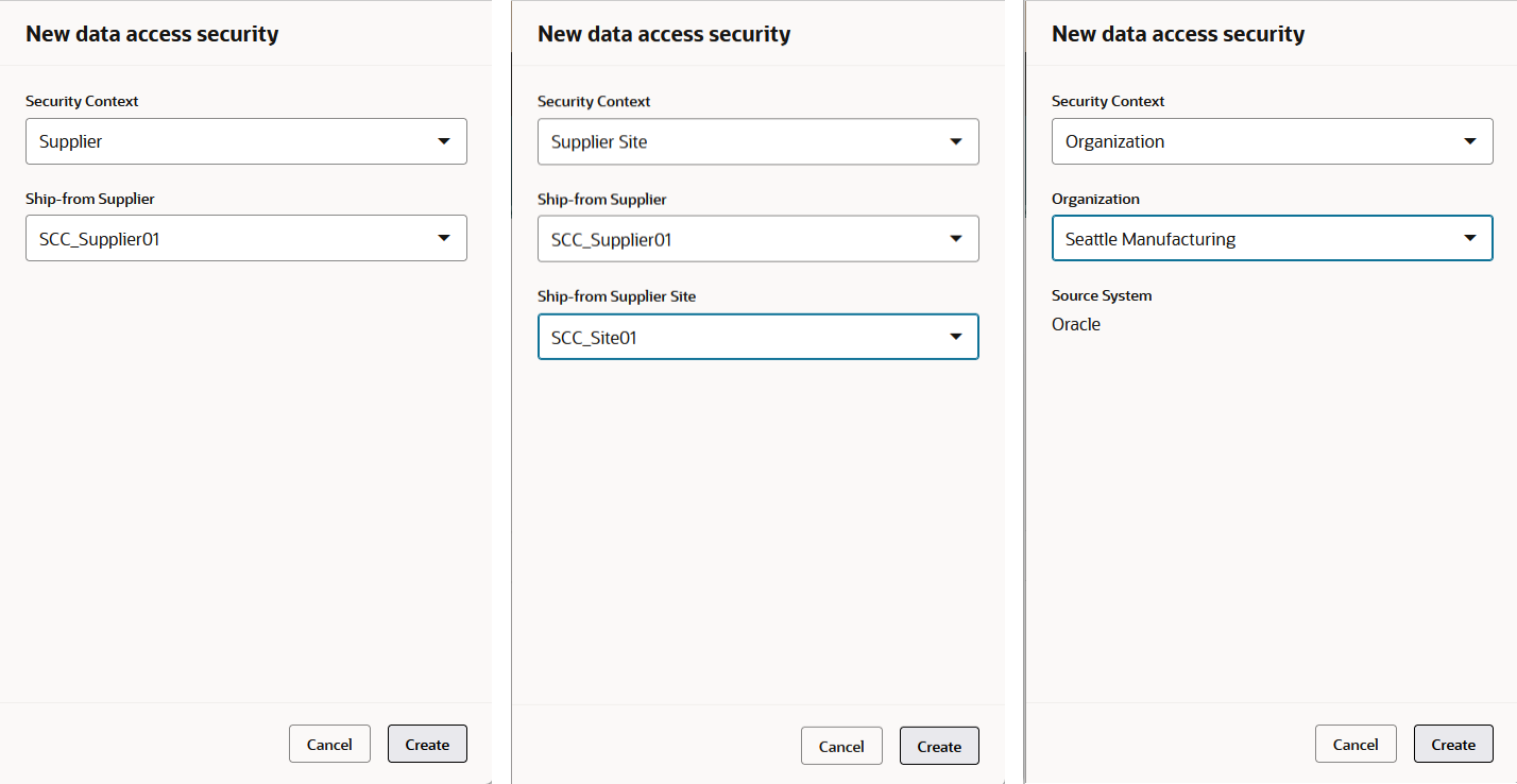

「新規コラボレーション・プランナ」ページを表示するには、「追加」ボタンをクリックします。
「新規コラボレーション・プランナ」ページで、「フル・アクセス」オプションを「いいえ」に設定して、プランナのアクセスを「データ・アクセス・セキュリティ」セクションで指定したサプライヤ、サプライヤ・サイトおよび組織に制限します。
Redwoodユーザー・エクスペリエンスの「新規コラボレーション・プランナ」ページ
データ・アクセス・セキュリティのエントリを追加すると、サイド・パネルが開き、サプライヤ、サプライヤ・サイトまたは組織のいずれかを指定するオプションが表示されます。
サプライヤ別、サプライヤ・サイト別および組織別のデータ・アクセス・セキュリティの追加

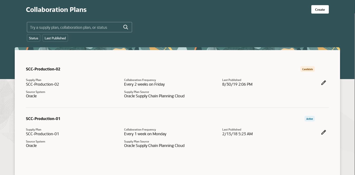

Redwoodページを使用したコラボレーション・プランの管理
Redwoodユーザー・エクスペリエンスを使用してコラボレーション・プランを管理できるようになりました。「コラボレーション・プラン」ページを使用して、次の操作を行います:
  • 新しいコラボレーション・プランの作成
  • コラボレーション・プラン候補のレビュー
  • コラボレーション・プラン候補からコラボレーション・プランへの変換
  • コラボレーション・プラン候補の削除
  • コラボレーション・プラン属性およびプラン頻度の割当
このページでは、次のことができます。
  • 供給プラン、コラボレーション・プラン、ステータスによるキーワード検索を実行する
  • フィルタ・チップを使用して、ステータスまたは最終公開で検索する

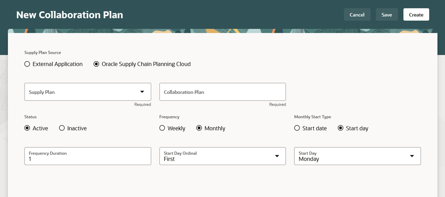

  • 「作成」ボタンを選択した後、新規コラボレーション・プランを作成し、供給プラン・ソースやプランニング頻度などの属性を定義する
「編集」アイコンを使用して、プラン候補をコラボレーション・プランに変換し、既存の関係を編集します。
新しい「コラボレーション・プラン」ページには、アクティブなプランと非アクティブなプランの両方、およびプラン候補が表示されます。前のページ・レイアウトと同様に、「コラボレーション計画」、「供給プラン」、「ソース・システム」、「供給プラン・ソース」、「最終公開日」および「ステータス」といったプラン属性を表示できます。
この更新では、ステータスはアクティブ、非アクティブまたは候補になります。候補のステータスは、指定されたレコードがプラン候補であるという新しいインジケータであり、候補を編集して適切な値で保存することで、実際のプランに変換できます。
「コラボレーション頻度」属性も追加され、週次と月次のすべての頻度定義の組合せを組み合せた読みやすい書式が提供されます。たとえば、「頻度」が「月次」、「頻度期間」が1、「開始曜日序数」が「最初」および「開始日」が「月次」のコラボレーション・プランは、新しい「コラボレーション頻度」フィールドに毎月第1月曜日として表示されます。
Redwoodユーザー・エクスペリエンスの「コラボレーション・プラン」検索ページ
以前の更新でアクセス可能な既存のすべての組合せは引き続きサポートされ、プランの作成と編集、および候補からコラボレーション・プランへの変換のために次のように表示されます。
Redwoodユーザー・エクスペリエンスで新規コラボレーション・プランを作成するページ

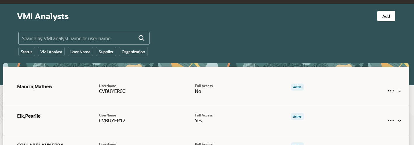

Redwoodページを使用したVMIアナリストの管理
Redwoodユーザー・エクスペリエンスを使用してVMIアナリストを管理できるようになりました。「VMIアナリスト」タスクを使用すると、アクティブまたは非アクティブのすべてのVMIアナリストと、アクセスできるネットワークの部分を表示できます。このページでは、次のことができます。
  • ステータス、VMIアナリスト、ユーザー名、サプライヤまたは組織で検索する。
  • 「追加」ボタンを選択した後、VMIアナリストを選択し、アナリストに特定の組織またはサプライヤへのアクセスを提供するか、フル・アクセスを許可する。
新しい「VMIアナリスト」ページには、アクティブなVMIアナリストと非アクティブなVMIアナリストが表示され、名前、ユーザー名、ステータスに加えて、フル・ネットワーク・アクセスがあるかどうかが示されます。アナリストにフル・アクセスがない場合、行を展開すると、アナリストがアクセスできるネットワークの部分が表示されます。
既存のデータ・フィルタから選択してアナリストを検索することも、VMIアナリスト名またはユーザー名で検索することもできます。
  • 編集: アナリストのアクセス・レベルおよびステータスを変更できるように、VMIアナリストの詳細が表示されます。
  • コピー: VMIアナリストのアクセス・レベルとステータスを複製して、新しいVMIアナリストを迅速に作成します。
  • 削除: VMIアナリストとしてのユーザーのアクセス権を削除します。
Redwoodユーザー・エクスペリエンスの「VMIアナリスト」ページ

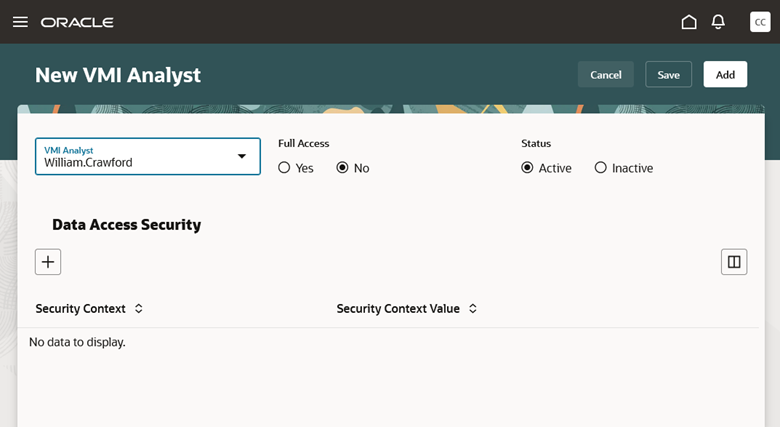

「新規VMIアナリスト」ページを表示するには、「追加」ボタンをクリックします。「新規VMIアナリスト」ページで、「フル・アクセス」オプションを「いいえ」に設定して、VMIアナリストのアクセスを「データ・アクセス・セキュリティ」セクションで指定したサプライヤおよび組織に制限します。
Redwoodユーザー・エクスペリエンスの「新規VMIアナリスト」ページ
データ・アクセス・セキュリティのエントリを追加すると、サイド・パネルが開き、サプライヤまたは組織を指定できます。
サプライヤ別および組織別のデータ・アクセス・セキュリティの追加
