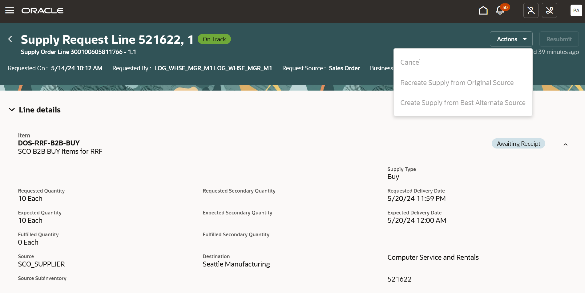

  1. 「サプライ・チェーン・オーケストレーション」作業領域に移動し、供給要求を検索します。
  2. 検索結果で、供給要求をクリックし、「その他の処理」>「供給要求詳細の表示」をクリックします。
  3. 「供給要求」ページで、供給要求明細をクリックし、「その他の処理」>「供給要求明細詳細の表示」をクリックします。
  4. 「供給要求明細」ページで詳細を表示します。
ページの様々なセクションを使用して、供給要求明細について必要な詳細を取得します。

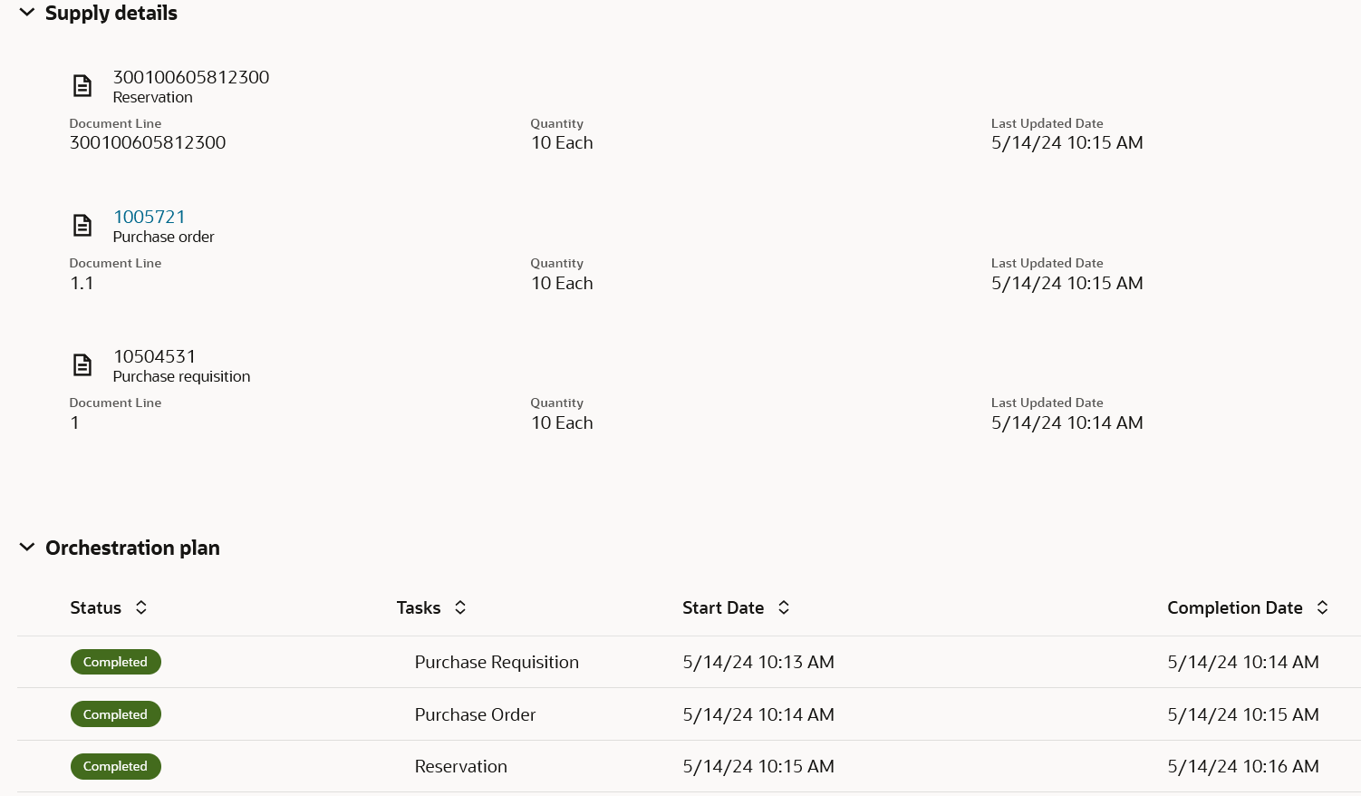

このセクションを使用 取得する詳細の内容
明細詳細
明細(要求数量、予想数量、要求日、予想日など)。
供給詳細
供給文書(購買依頼、購買オーダー、転送オーダー、作業オーダーなど)。
供給文書にドリルダウンして詳細を表示します。
オーケストレーション・プラン
オーケストレーション・プラン。プラン内の各タスクの現在のステータスを取得します。
サービス・マッピング詳細
サービス・マッピングが供給要求明細で変更する属性値を表示します。
供給要求明細に対して処理を実行します:
  • 供給中断を解決した後、明細を再発行します。
  • 供給が例外の場合、「元のソースから供給を再作成」処理または最適な代替ソースから供給を再作成処理を使用します。
  • 明細を取り消します。
例:
キャプション
詳細
追加詳細
追加詳細
このページを使用するために機能をオプト・インする必要はありません。
「供給要求明細」ページでは、ビジネス・ルールおよびガイド付きジャーニを使用できます。

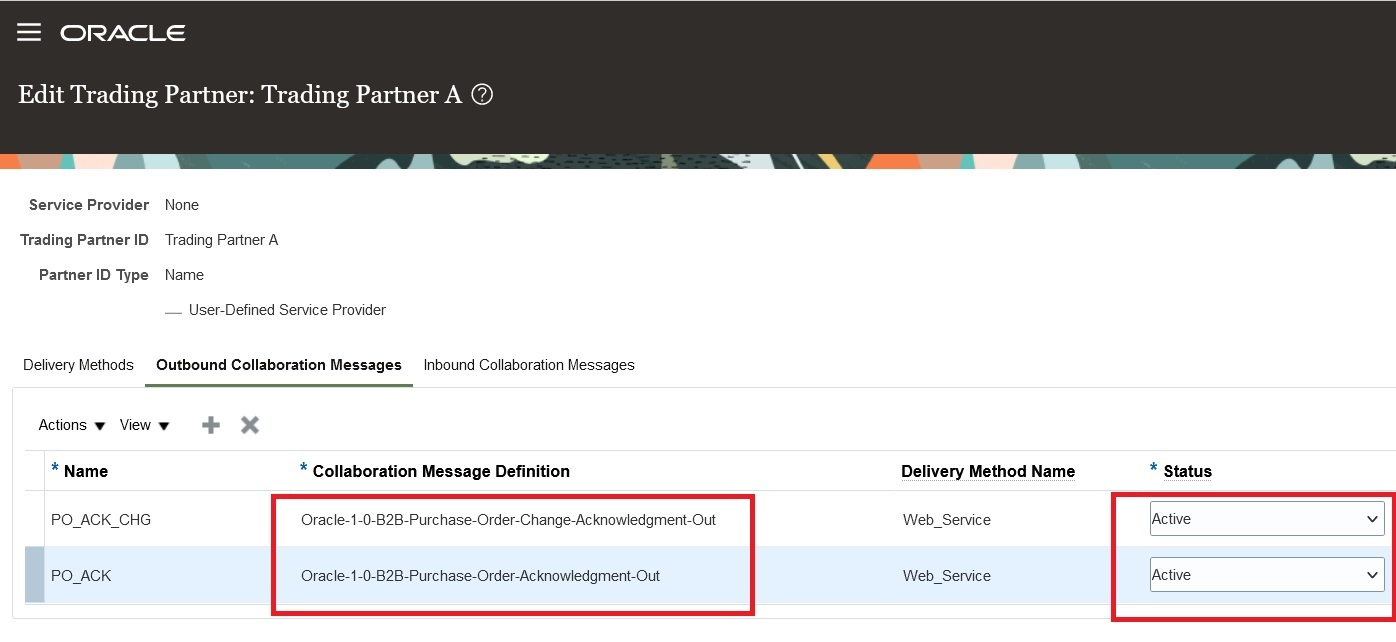

  1. 「タスク」パネル・タブから「コラボレーション・メッセージング・サービス・プロバイダの管理」または「B2B取引先の管理」を選択し、設定するサービス・プロバイダまたは取引先を検索します。
  1. 「アウトバウンド・コラボレーション・メッセージ」タブで、顧客に送信する新しい購買オーダー確認メッセージ定義を選択します。
  • Oracle-1-0-B2B-Purchase-Order-Acknowledgment-Out
  • Oracle-1-0-B2B-Purchase-Order-Change-Acknowledgment-Out
  1. 配信方法をメッセージ定義に関連付け、ステータスを「アクティブ」に設定します。

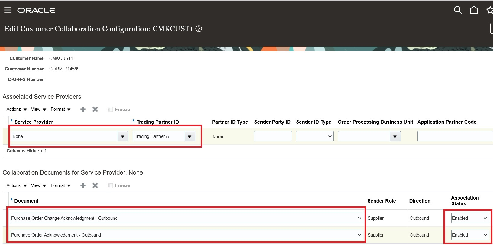

  1. 「タスク」パネル・タブから「顧客コラボレーション構成の管理」を選択し、購買オーダー確認の送信先顧客を検索します。
  1. 顧客を選択し、「コラボレーション構成の編集」を選択します。
  1. 顧客コラボレーション構成の編集ページの「関連サービス・プロバイダ」セクションでサービス・プロバイダ(使用している場合)および取引先を選択します。
  1. 「サービス・プロバイダ用のコラボレーション文書」セクションで、「購買オーダー確認 - アウトバウンド」および「購買オーダー変更確認 - アウトバウンド」文書を選択します。
  1. 「保存してクローズ」を選択します

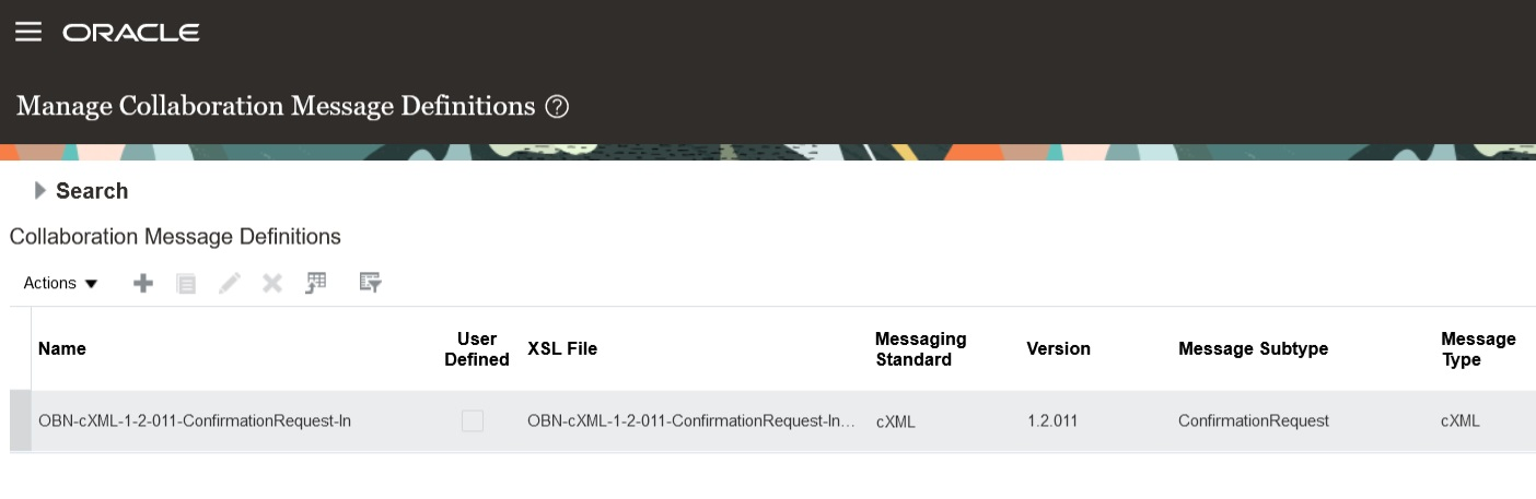

新しいOracle Business Network (OBN) cXML購買オーダー確認メッセージOBN-cXML-1-2-011-ConfirmationRequest-Inを使用して、OBNを介してcXML購買オーダー確認を受信できます。
購買オーダー確認メッセージの詳細を示すスクリーン・ショット。
調達-支払プロセスにOBNを使用するサプライヤは、cXML標準形式に準拠した購買オーダー確認を送信できます。コラボレーション・メッセージング・フレームワークでは、これらのメッセージを受信して処理し、調達システムの購買オーダー・ステータスを更新できます。

  1. OBNサービス・プロバイダで、メッセージ定義をインバウンド・メッセージとしてアクティブ化します。
  2. サプライヤを取引先に関連付け、インバウンド購買オーダー確認文書を選択します。
OBNサービス・プロバイダでのメッセージ定義のインバウンド・メッセージとしてのアクティブ化。

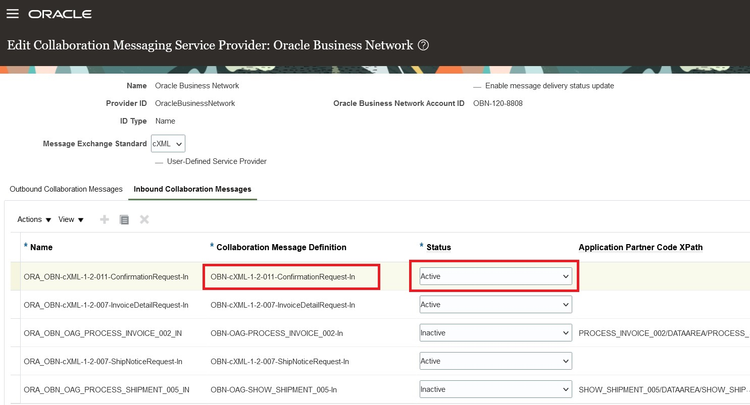

  1. 「タスク」パネル・タブで「コラボレーション・メッセージング・サービス・プロバイダの管理」を選択します。
  1. Oracle Business Networkサービス・プロバイダを検索して選択します。
  1. 「コラボレーション・メッセージング・サービス・プロバイダの編集」ページで、「インバウンド・コラボレーション・メッセージ」タブを選択し、OBN-cXML-1-2-011-ConfirmationRequest-Inメッセージのステータスを「アクティブ」に設定します。
  1. 「保存」をクリックします。
OBN-cXML-1-2-011-ConfirmationRequest-Inをアクティブに設定する方法を示すスクリーン・ショット。
OBN-cXML-1-2-011-ConfirmationRequest-Inの「アクティブ」への設定

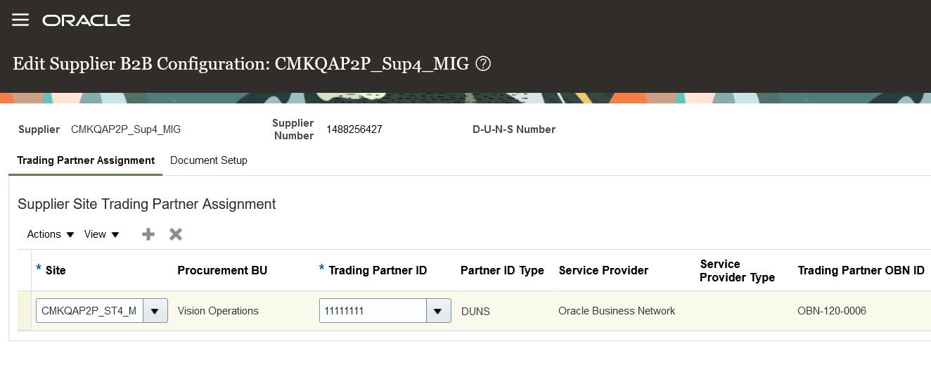

  1. 「タスク」パネル・タブで、「サプライヤB2B構成の管理」を選択します。
  1. 購買オーダー確認を受け取るサプライヤを検索して選択します。
  1. 「サプライヤB2B構成の編集」ページで、「取引先割当」タブを選択し、「処理」>「行の追加」をクリックします。
  1. 「取引先ID」フィールドから使用可能な検索オプションを使用して、OBNから取引先を検索して選択します。「保存」をクリックします。
取引先割当を示すスクリーン・ショット。
取引先割当

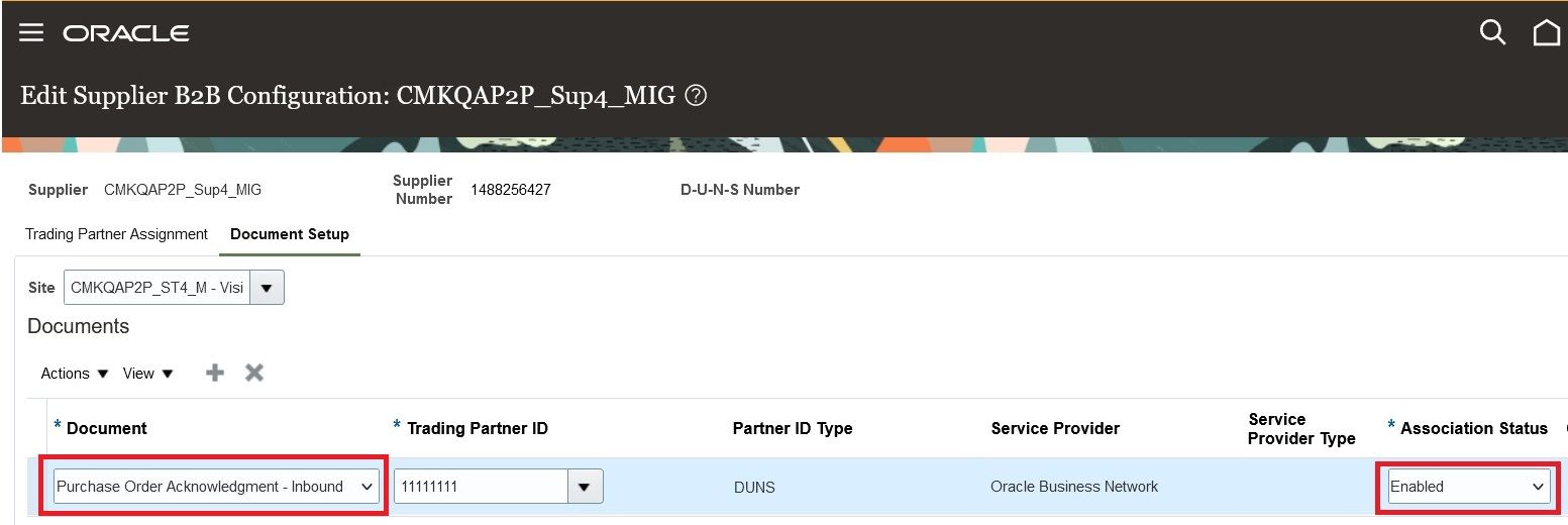

  1. 「文書設定」タブを選択して、「購買オーダー確認 - インバウンド」文書を追加し、関連ステータスを「使用可能」に設定します。
文書設定を示すスクリーン・ショット。
文書設定

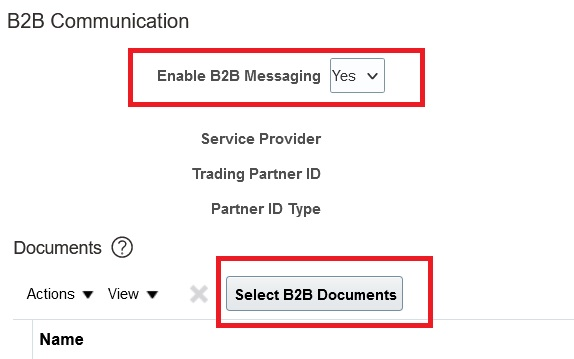

  6. 「B2Bメッセージング使用可能」フィールドで「はい」を選択します。
「B2Bメッセージング使用可能」のスクリーン・ショット
B2Bメッセージング使用可能

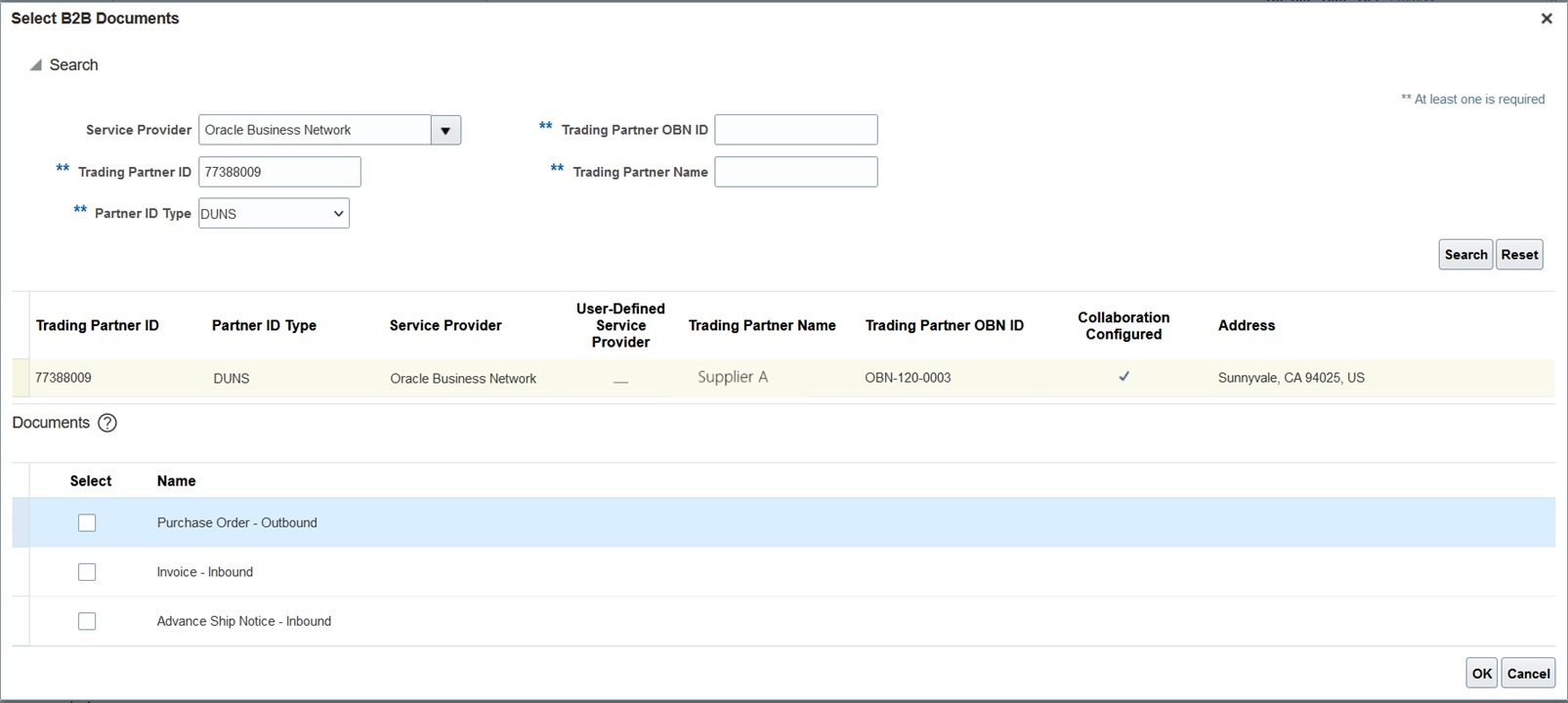

  1. 「文書」セクションで「B2B文書の選択」をクリックします。
    1. 「B2B文書の選択」ウィンドウで、取引先を検索します。
    2. 取引先を選択し、サプライヤに関連付ける文書を選択します。Oracle Business Network (OBN)サプライヤを検索する場合、サプライヤがOBNでサポートしているメッセージとOBNサービス・プロバイダのコラボレーション・メッセージングで設定されている内容に基づいて「文書」セクションが移入されます。OBNから取引先が選択されると、その取引先が存在しない場合はコラボレーション・メッセージング・フレームワークに取引先が追加され、その取引先がOBNに接続されていない場合は、その取引先に対する接続が要求されます。
    3. 複数の取引先およびサービス・プロバイダをサプライヤに関連付ける場合は、「文書」セクションでこれらの追加の列の非表示を解除できます。
    4. 「OK」をクリックします。
    5. 文書の名前、ステータスおよびステータスの日付は、デフォルトで「文書」セクションに表示されます。メッセージ・ステータスは、「ステータス」フィールドのドロップダウン・リストから新しいステータスを選択することで変更できます。
  1. 「保存」をクリックします。

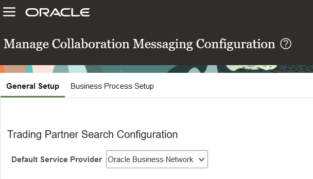

次のステップを使用して、「B2B文書の選択」ダイアログのデフォルトのサービス・プロバイダを設定できます:
  1. 「設定および保守」作業領域で、「コラボレーション・メッセージング構成の管理」タスクを選択します。
  1. 「一般設定」タブの「取引先検索構成」セクションで、デフォルトのサービス・プロバイダを選択します。「B2B文書の選択」ダイアログにアクセスするたびに、これがデフォルトのサービス・プロバイダになります。
「デフォルト・サービス・プロバイダ」のスクリーン・ショット
デフォルト・サービス・プロバイダ

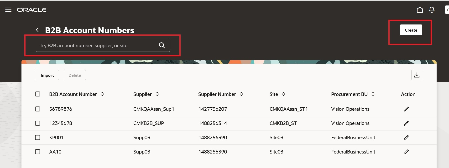

オプト・インの後、次のステップに従ってB2Bアカウント番号を設定および使用します:
  1. B2Bアカウント番号をインポートします。
  1. B2Bアカウント番号をレビューして編集します。

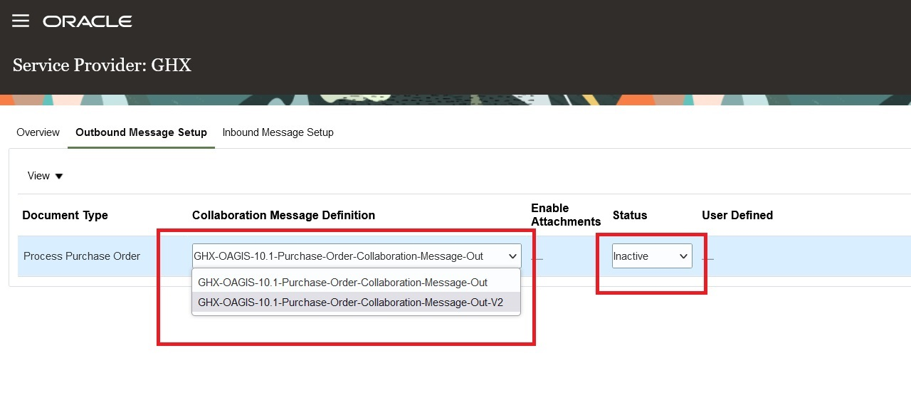

  1. GHXサービス・プロバイダのアウトバウンド・コラボレーション・メッセージを更新して、GHX-OAGIS-10.1-Purchase-Order-Collaboration-Message-Out-V2メッセージ定義を使用します。
B2Bアカウント番号のインポート

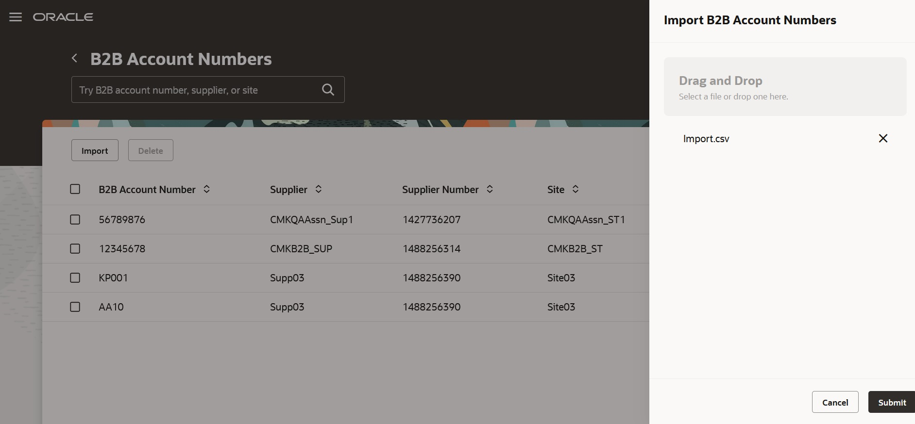

  1. 「タスク」パネル・タブからB2Bアカウントを選択します。
  2. 「インポート」をクリックし、B2Bアカウント番号情報が含まれているファイルを選択します。
  3. 「送信」をクリックします。
インポート・ファイルには、次の情報が指定された順序で含まれている必要があります:
  • アカウント番号
  • サプライヤ名
  • サプライヤ番号
  • サイト
  • 調達BU
  • 出荷先事業所コード
「B2Bアカウント番号のインポート」画面を示すスクリーン・ショット。
B2Bアカウント番号のインポート
B2Bアカウント番号のレビューおよび編集
  2. 特定のB2Bアカウント番号をアカウント番号、サプライヤ、サイト、調達BUまたは事業所で検索します。
  3. 「B2Bアカウント番号」ページで「作成」 をクリックして、B2Bアカウント番号を手動で作成します。
B2Bアカウント番号の作成画面を示すスクリーン・ショット。
B2Bアカウント番号の作成

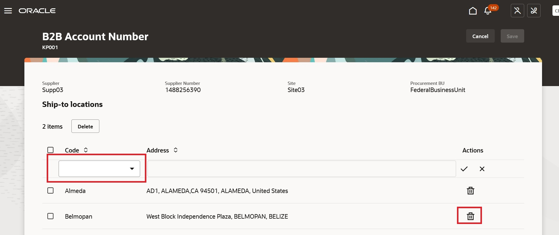

  1. 「編集」アイコンをクリックして、B2Bアカウント・ページにアクセスします。ここでは、B2Bアカウント番号に関連付けられている出荷先事業所をレビューし、事業所を追加または削除できます。
B2Bアカウント番号情報の編集画面を示すスクリーン・ショット。
B2Bアカウント番号情報の編集
GHXサービス・プロバイダのアウトバウンド・コラボレーション・メッセージの更新
  1. 「タスク」パネル・タブから「コラボレーション・メッセージング・サービス・プロバイダの管理」を選択します。
  1. GHXサービス・プロバイダを検索して選択します。
  1. 「処理」>「編集」を選択し、サービス・プロバイダ: GHXページで「アウトバウンド・メッセージ設定」タブを選択します。
  1. GHX-OAGIS-10.1-Purchase-Order-Collaboration-Message-Out-V2メッセージ定義が選択されていない場合は、「購買オーダーの処理」文書タイプの現在のメッセージ定義のステータスを「非アクティブ」に設定します。 「コラボレーション・メッセージ定義」ドロップダウンからGHX-OAGIS-10.1-Purchase-Order-Collaboration-Message-Out-V2を選択し、ステータスを「アクティブ」に設定します。
  1. 「保存してクローズ」を選択します。
GHX-OAGIS-10.1-Purchase-Order-Collaboration-Message-Out-V2メッセージ定義を示すスクリーン・ショット。

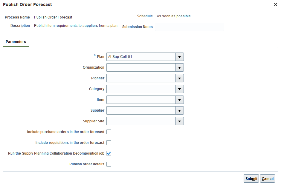

オーダー予測公開処理での追加オプションの使用
この更新の前は、プラン・レベルのオーダー予測の公開処理を使用すると、そのプランのオーダー予測が自動的に共有され、そのオーダー予測をサプライヤが使用できるようにサプライ・チェーン・コラボレーション分解プロセスが実行されていました。ただし、エンタープライズ・スケジュール済プロセスで使用可能なオプションが表示されずに、この処理がトリガーされていました。
この更新では、プラン・レベルのオーダー予測の公開処理で、エンタープライズ・スケジュール・プロセスで使用可能なすべてのオプションを含むダイアログ・ボックスが表示されるようになります。この変更により、オーダー予測の公開を開始するためのエンタープライズ・スケジュール済プロセスとプラン・レベルの処理の間で、一貫したユーザー・エクスペリエンスが確保されます。
「オーダー予測の公開」処理で、供給プランのどの部分を公開するかをより詳細に制御できるようになりました。プランからこの処理を選択すると、ダイアログ・ボックスが表示されて、予測の公開に使用できるパラメータが表示されます。これらのパラメータは、エンタープライズ・スケジュール・プロセスで使用されるパラメータと同じです。任意のパラメータ値を指定して公開プロセスを構成し、「送信」をクリックして予測を公開できます。
「オーダー予測の公開」ダイアログ
「オーダー予測の公開」ダイアログ

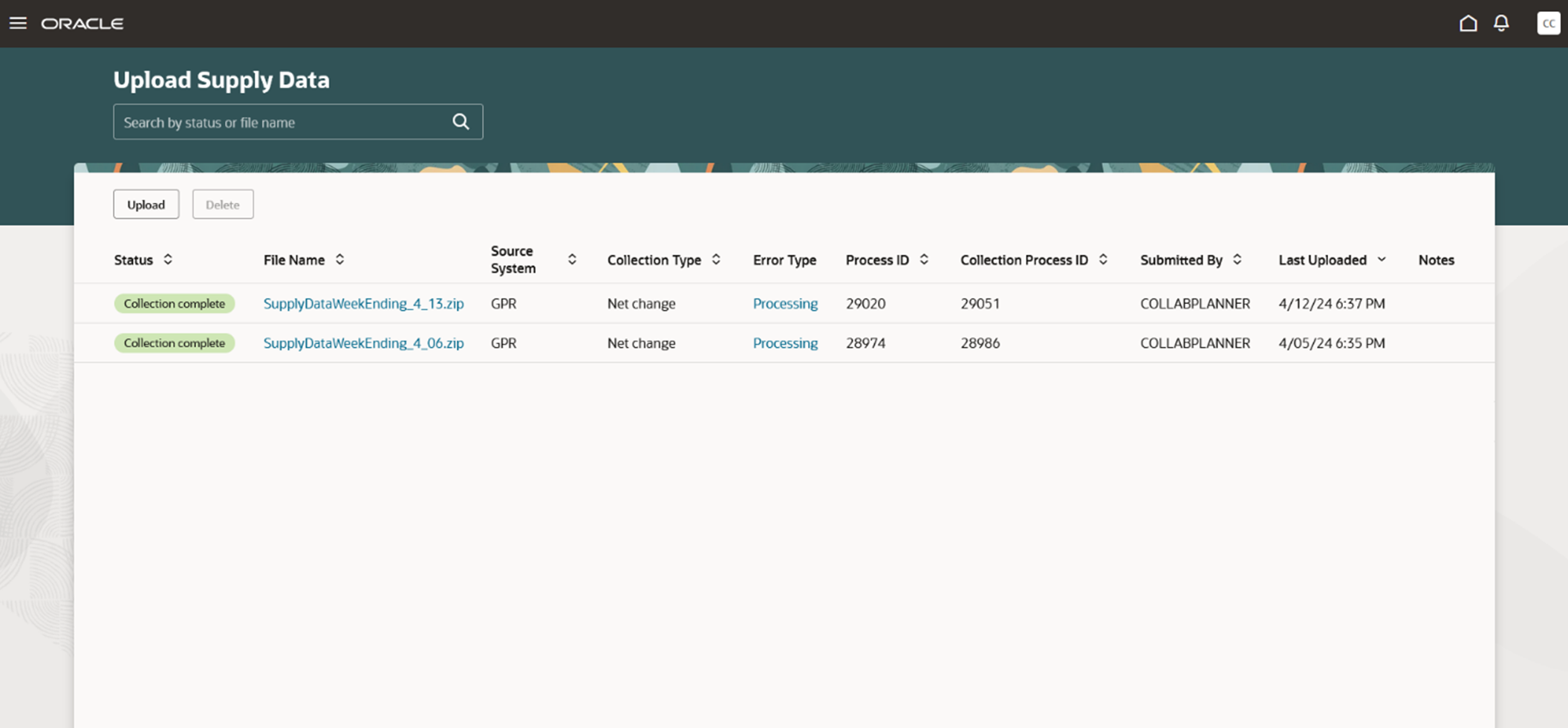

Redwoodユーザー・エクスペリエンスを使用して、供給データのアップロードを管理できるようになりました。「供給データのアップロード」タスクを使用すると、外部製造業者が、最終品目とコンポーネントの手持残高、購買オーダー詳細、作業オーダー需要、作業オーダー供給および作業オーダー・リソースをOracle Supply Planningとデジタルに同期できます。「供給データのアップロード」ページで実行できるいくつかのことがらを次に示します:
  • ステータスまたはファイル名で検索します。
  • 「アップロード」ボタンをクリックした後、ファイルをドラッグ・アンド・ドロップしてアップロードします。次に、ソース・システム、収集タイプを選択して、関連するノートを追加します。
  • 行を選択し、「削除」をクリックして、アップロードされたファイルを削除します。
  • エラー・タイプをクリックして、特定のファイルに関連するロード・エラーや処理エラーを確認します。
新しい「供給データのアップロード」ページには、アップロードされたファイルのステータス、名前、ソース・システム、収集タイプ、エラー・タイプ、プロセスID、収集プロセスID、送信者、最終アップロードおよびノートが表示されます。
ステータスまたはファイル名で検索したり、新しいファイルをアップロードしたり、以前にアップロードしたファイルを削除できます。また、ファイル名をクリックすれば、以前にアップロードしたファイルをダウンロードでき、「エラー・タイプ」列のロード・リンクまたは処理リンクをクリックすれば、エラーを確認できます。
Redwoodユーザー・エクスペリエンスの「供給データのアップロード」の検索ページ

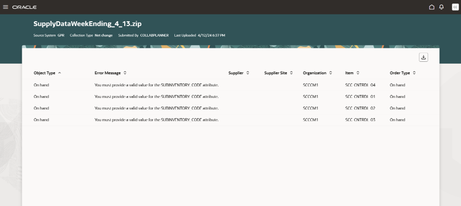

アップロード・エラー・ページで、ロード・ステージまたは処理ステージで発生した可能性があるエラー・メッセージを表示およびダウンロードできます。このページには、エラーに関連付けられたオブジェクト・タイプ、エラー・メッセージ、サプライヤ、サプライヤ・サイト、組織およびオーダー・タイプが表示されます。
Redwoodユーザー・エクスペリエンスの「供給データのアップロード」のエラー・ページ

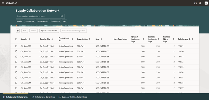

Redwoodユーザー・エクスペリエンスを使用して、サプライ・コラボレーション・ネットワークを管理できるようになりました。「サプライ・コラボレーション・ネットワーク」タスクを使用して、コラボレーション関係、関係候補およびビジネス・ユニット解決ルールを作成、更新および保守できます。
「コラボレーション関係」ページで実行できるいくつかのことがらを次に示します:
  • サプライヤ、サプライヤ・サイトまたは品目で検索して、関係とその属性をレビューします。
  • 「+」アイコンをクリックして、新しい関係を作成します。
  • 1つ以上の関係を選択し、「削除」をクリックして関係を削除します。
  • 関係を選択し、「コラボレーション構成の編集」をクリックして、B2Bメッセージングのサプライヤ・サイトを有効にします。
  • 複数の関係を選択し、「編集」をクリックして、予測範囲、コミット範囲および単位定義ソースを一括更新します。
  • 単一の関係を選択し、「編集」をクリックして、関係の有効期間、コラボレーション詳細、サービス・レベル詳細など、編集可能なすべての属性を更新し、この関係へのアクセス権があるすべてのプランナを表示できます。
Redwoodユーザー・エクスペリエンスの「コラボレーション関係」ページ

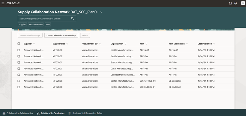

「関係候補」ページで実行できるいくつかのことがらを次に示します:
  • すべてのコラボレーション関係候補をレビューします。
  • 「すべての結果を関係へ変換」をクリックするか、1つ以上の関係候補を選択して「関係へ変換」をクリックします。この処理では、コラボレーションおよびサービス・レベルの詳細を更新するように求められます。
  • 1つ以上の関係候補を選択し、「削除」をクリックして候補者を削除します。
Redwoodユーザー・エクスペリエンスの「関係候補」ページ

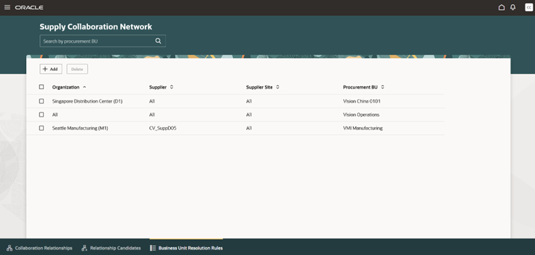

「ビジネス・ユニット解決ルール」ページで実行できるいくつかのことがらを次に示します:
  • 「+」アイコンをクリックし、組織、サプライヤまたはサプライヤ・サイト、および調達BUを入力して、新しいビジネス・ユニット解決ルールを作成します。
  • 1つ以上のルールを選択し、「削除」ボタンをクリックしてビジネス・ユニット解決ルールを削除します。
Redwoodユーザー・エクスペリエンスの「ビジネス・ユニット解決ルール」ページ

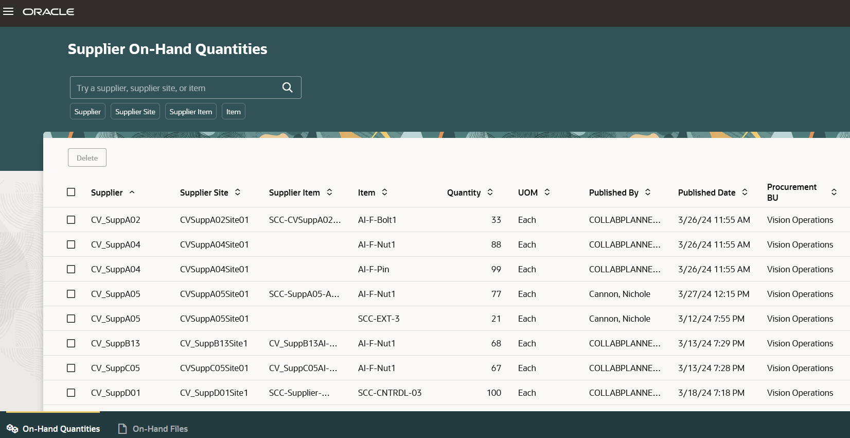

「サプライヤ手持数量」ページには、サプライヤ、サプライヤ・サイトおよび品目別に編成およびフィルタされた、サプライヤ品目の現在の手持数量がリストされます。さらに、既存のサプライヤ品目番号もリストされます。
Redwoodユーザー・エクスペリエンスのサプライヤ手持数量ページ

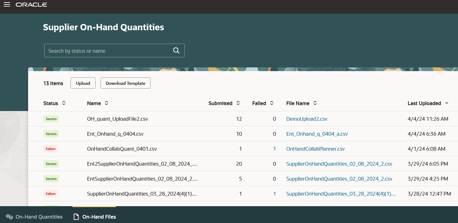

「手持ファイル」ページに移動して、サプライヤ手持数量のアップロード、既存のサプライヤ手持アップロードのレビュー、およびデータのアップロードに使用するファイル・テンプレートのダウンロードを実行します。「失敗」または「一部成功」ステータスのファイルには、失敗したエントリの数が「失敗」列に表示されます。数字のリンクをクリックすると、エラーが表示されます。
Redwoodユーザー・エクスペリエンスの「手持ファイル」ページ

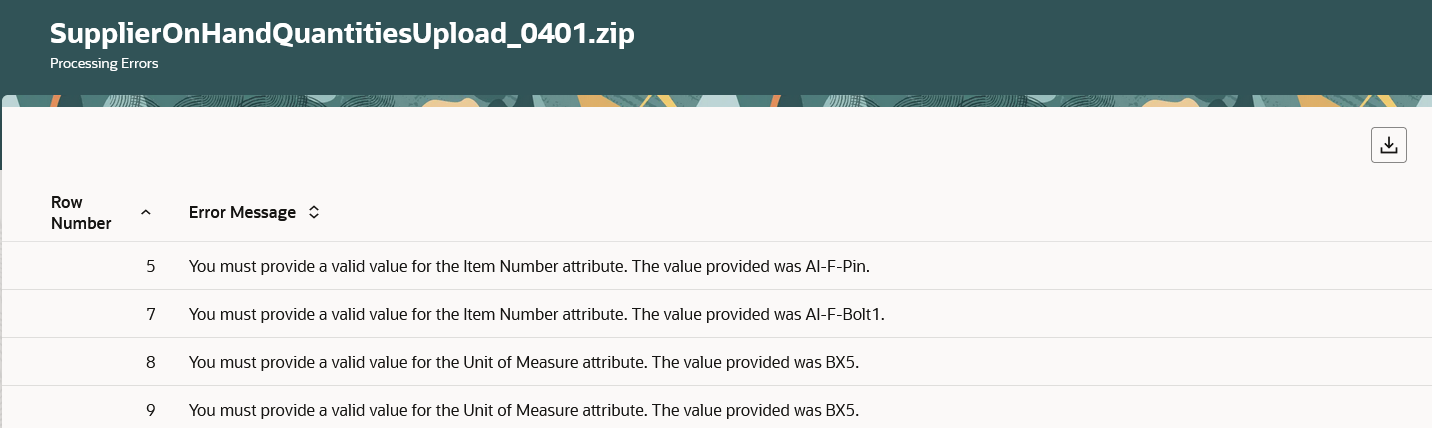

Redwoodユーザー・エクスペリエンスの手持ファイルの処理エラー・ページ

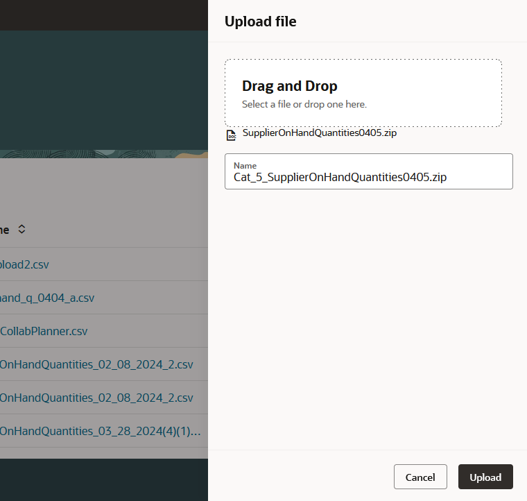

「テンプレートのダウンロード」をクリックして、新しい手持数量のアップロードに必要な列がフォーマットされた.csvファイルを取得します。
「アップロード」をクリックして「ファイルのアップロード」ダイアログを開き、手持数量を含む.csvファイルまたは圧縮(zip) .csvファイルをドラッグします。ファイルの表示名は、必要に応じて変更できます。ファイルがアップロードされると、非同期でファイルが処理されます。ページをリフレッシュして最新の更新を表示してそのステータスを確認します。
