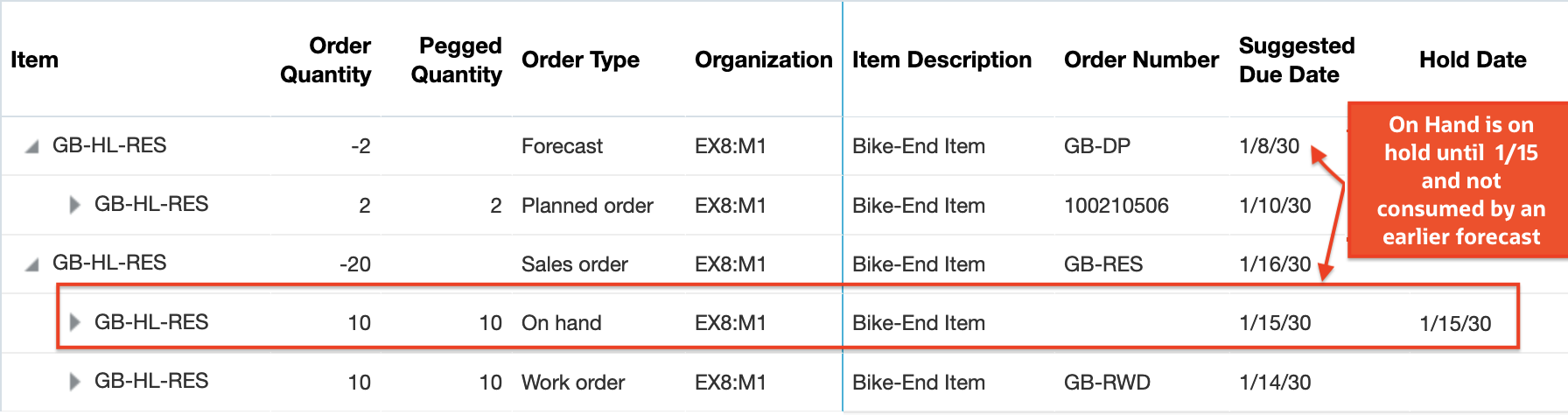

手持ロットの保留期限の考慮
生産が完了した後にダウンストリームで使用できるようになるまでに時間を要する製品を製造する業界では、製造ロットは、ロットが使用可能になる時期を指定する将来の日付を指定して保留になります。肉製品の硬化時間やチーズが熟成するための熟成時間など、時間が必要になる様々なビジネス上の理由があります。これらのタイプの時間要件が発生した場合、Oracle Fusion Cloud Supply Chain Executionで製造ロットの保留期限を使用できます。
この更新により、Oracle Fusion Cloud Supply Planningでは保留期限を考慮し、保留期限にダウンストリームで供給を使用できるようにします。この機能は、計画オーダーでの後処理リード・タイムを考慮する機能と組み合されて、前の段落で説明したような製造状況をモデリングする機能に包括的に対処します。
「供給および需要」表の保留日の例。
使用可能な供給のすべての制約を考慮して需要に一致させることで、供給プランニング計算の精度が向上します。

  • 在庫ロットの保留日は、供給プランニングによってロットがいつダウンストリームで使用可能になるかに影響します。需要が保留日より前の場合は、計画オーダーが提示される場合があります。在庫マネージャは、在庫ロットの保留日が正しいことを確認する必要があります。
  • 「受入中」メジャーには、保留日が将来である在庫ロット(保留日が計画開始日より後であることを意味する)が含まれます。保留日が経過すると、在庫ロットは「手持」メジャーの一部になります。

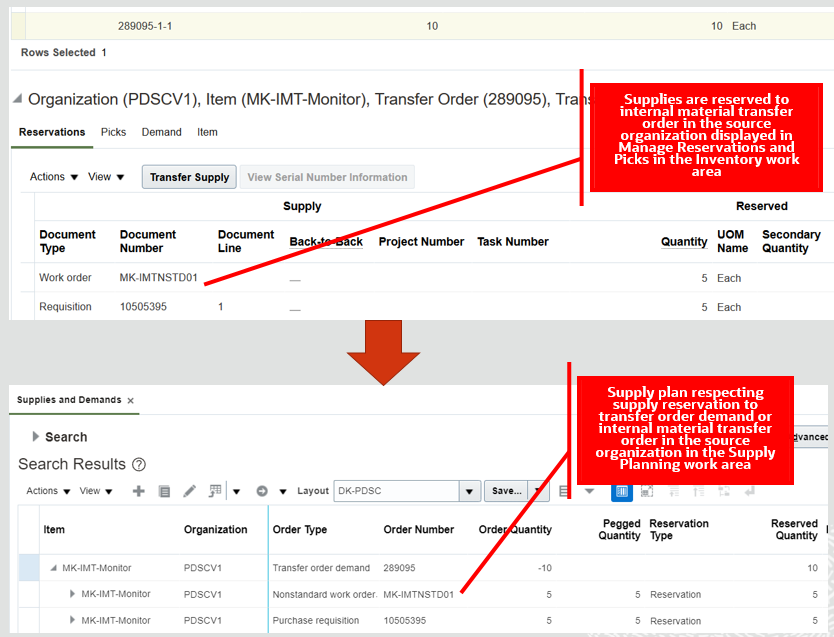

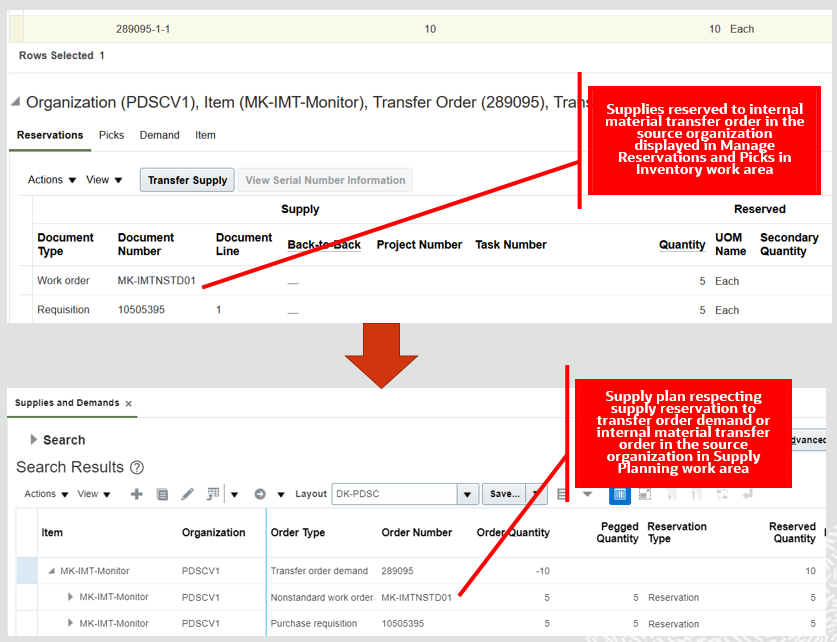

社内資材転送オーダーに対する供給の予約の尊重
Oracle Cloud Order Managementを使用すると、社内資材転送オーダーに供給を予約できます。Oracle eBusiness Suiteなどの他の実行システムでは、社内購買依頼と内部販売オーダーのペアは、需要に対する供給の暗黙的な予約です。
この更新により、Oracle Cloud Supply Planningはこれらの供給予約を認識し、これらの供給を他の需要が使用できないようにします。
「在庫」作業領域の「予約およびピックの管理」ページでソース組織内の社内資材転送に予約された供給の例。次に、ソース組織の予約に関して供給プランによって収集および計画されます。

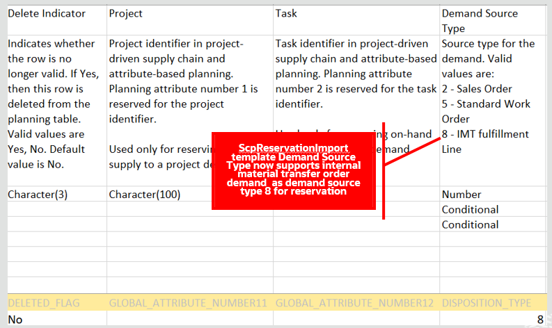

ソース組織の社内資材転送オーダー予約に対する新しい需要ソース・タイプがあるScpReservationImportファイルベース・データ・インポート(FBDI)テンプレートのスクリーンショット。この新しい需要ソース・タイプでは、ScpReservationImportテンプレートを使用して、外部ソース・システムからSupply Chain Planning Cloudへの社内資材転送需要に対する供給予約の収集がサポートされます。
需要に対して指定された供給がプランニング・プロセスで考慮され、それによってプラン品質が向上します。

  • オーダー管理にインタフェースされたソース組織での社内資材転送オーダーへの供給の予約は、SCMクラウドからのみ収集されます。
  • ソース組織の内部販売オーダーまたは社内資材転送オーダーの供給の予約は、次の条件で外部ソースから収集されます。
    • 内部販売オーダーが存在する転送オーダーについては、ScpTransferOrderImportTemplate.xlsmテンプレートで履行オーケストレーション必須列を「はい」に設定する必要があります。
    • オープンであるか、完全出荷済でないタイプ94 (「転送オーダー」オーダー・タイプ)のオーダーのみが、対応する内部販売オーダーの収集時に考慮されます。
    • データ収集中に需要が内部販売オーダーとみなされるためには、ScpSalesOrderImportTemplate.xlsmテンプレートで販売オーダー需要ソース・タイプを「1」に設定する必要があります。「1」は、社内資材転送履行明細を意味します。
    • 対応する値を指定して、内部販売オーダーとそれに対応する転送オーダーの間のリンクを設定する必要があります: 販売オーダーFBDIテンプレートの「ソース文書番号」列の値として、転送オーダーFBDIテンプレートの「転送オーダー・ヘッダー番号」の値、販売オーダーFBDIテンプレートの「ソース文書明細番号」列の値として、転送オーダーFBDIテンプレートの「転送オーダー明細番号」の値

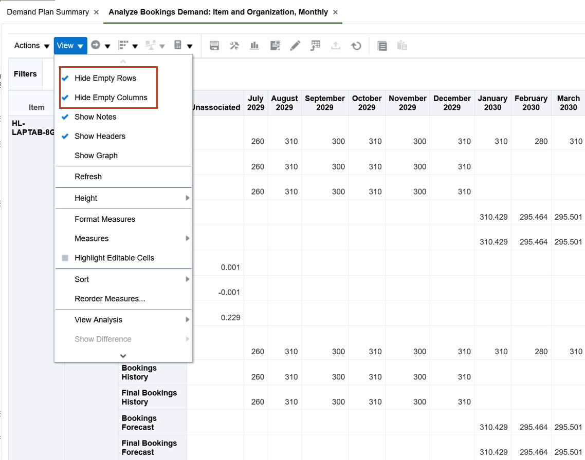

プランニング表における空の行および列の非表示
意味のあるデータがある行または列のみを表示することで、迅速な意思決定の効率を高めることができます。この更新により、プランニング表で、列または行全体にゼロまたはnullがある行および列を非表示にできます。
「表示」メニューの「空の行の非表示」および「空の列の非表示」オプション
表示される有意義なデータの密度を増やして、プランナの生産性を向上させます。
デモを見る
有効化のステップ
この機能を有効にするために何もする必要はありません。
ヒントと考慮事項
  • 「空の行の非表示」または「空の列の非表示」オプションが有効になっている場合、Microsoft Excelからのインポートは無効です。
  • 「空の行の非表示」および「空の列の非表示」オプションは、「公開」または「REST」では考慮されません。
  • 「空の行の非表示」および「空の列の非表示」設定は、表レイアウトの一部として保存されます。
  • 「空の行の非表示」または「空の列の非表示」オプションが有効になっている場合、値なしの編集可能メジャーは非表示になります。値を手動で入力するには、まずこれらのオプションの選択を解除する必要があります。
  • 値が0または1のみであるインジケータ・メジャーは、すべての値が0で、「空の行の非表示」または「空の列の非表示」オプションが有効になっている場合に非表示になります。

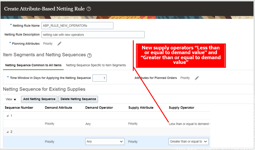

追加基準による属性ネッティング・ルールの構成
属性に関する考慮事項が需要と供給の照合に最重要である場合、供給と需要の数値属性の論理比較に基づく、需要と供給を一致させる属性ルールが用意されていることがあります。たとえば、品質属性をモデリングしている場合、需要で指定した値以上の品質の供給のみによって需要を満たすことができるというルールが考えられます。
この更新により、追加の条件照合ルールを構成して、供給が需要の同じ数値属性以上である必要があるか、以下である必要があるかを指定できます。
プランニング・プロセスで使用される数値データ型プランニング属性に対する属性ベースのネッティング順序ステップで、新しい供給演算子「需要の値以下」または「需要の値以上」を構成する方法を示すスクリーンショットの例。
プランニング・プロセスに適用可能な現実の制約を指定することで、プランの品質を向上させます。

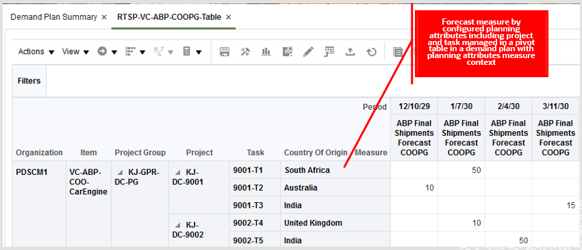

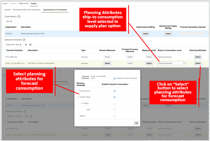

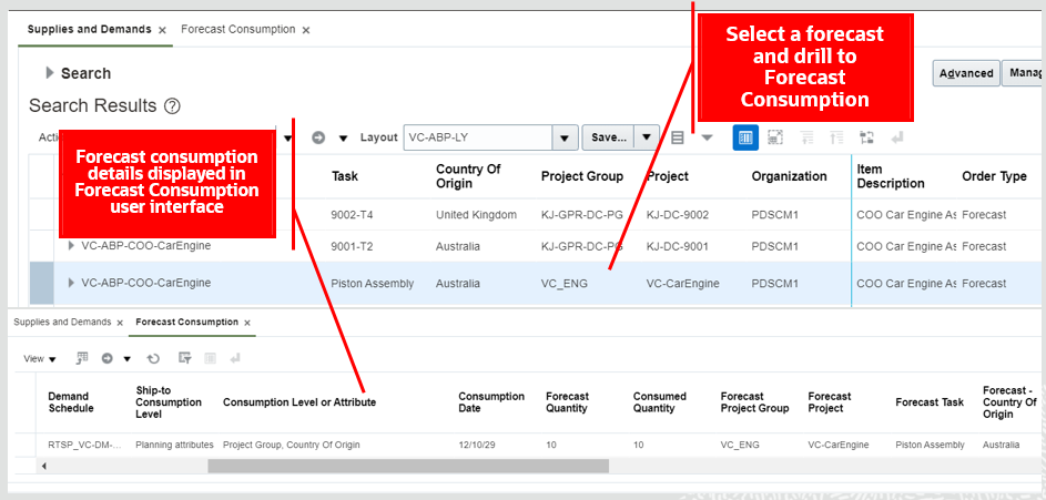

プロジェクトおよびタスクを含む属性を考慮した予測の消込
この更新により、プロジェクトおよびタスクを含む構成済属性によってストライピングされた需要の需要管理の予測を管理し、この予測を需要スケジュールとして使用できます。また、以前は構成済属性を使用していない供給プランにのみ使用できた予測消費に、すべての機能を使用できるようになりました。予測を消費した販売オーダーの詳細を分析するときに、企業用に特別に構成された属性を含めることもできます。
プランニング属性メジャー・コンテキストを含む需要プランを作成して、需要プランのピボット表で、プロジェクトおよびタスクを含む構成済プランニング属性を持つ予測メジャーを管理する方法の例。
プラン・オプションを構成し、出荷先消費レベルとして「プランニング属性」を選択し、プラン・オプションの「供給」タブの「組織およびスケジュール」サブタブで供給プランの予測消費について、プランニング属性のすべてまたはサブセットを選択する方法の例。
「供給および需要」ビューで、予測のプランニング属性レベルで予測消費詳細を表示する方法の例。プランニング属性を持つ予測を選択し、「予測消費」ユーザー・インタフェースにドリルして、供給プラン出力のプランニング属性レベルで予測消費詳細を表示します。
供給プランニング・プロセスを促進する需要が、販売オーダーで予測を消費するためのルールを考慮していることを確認します。

プロジェクトおよびタスクを考慮した予測の消込
「供給および需要」ビューで予測のプランニング属性レベルで予測消費詳細を表示する方法の例。プランニング属性を持つ予測を選択し、「予測消費」ユーザー・インタフェースにドリルして、供給プラン出力のプランニング属性レベルで予測消費詳細を表示します。

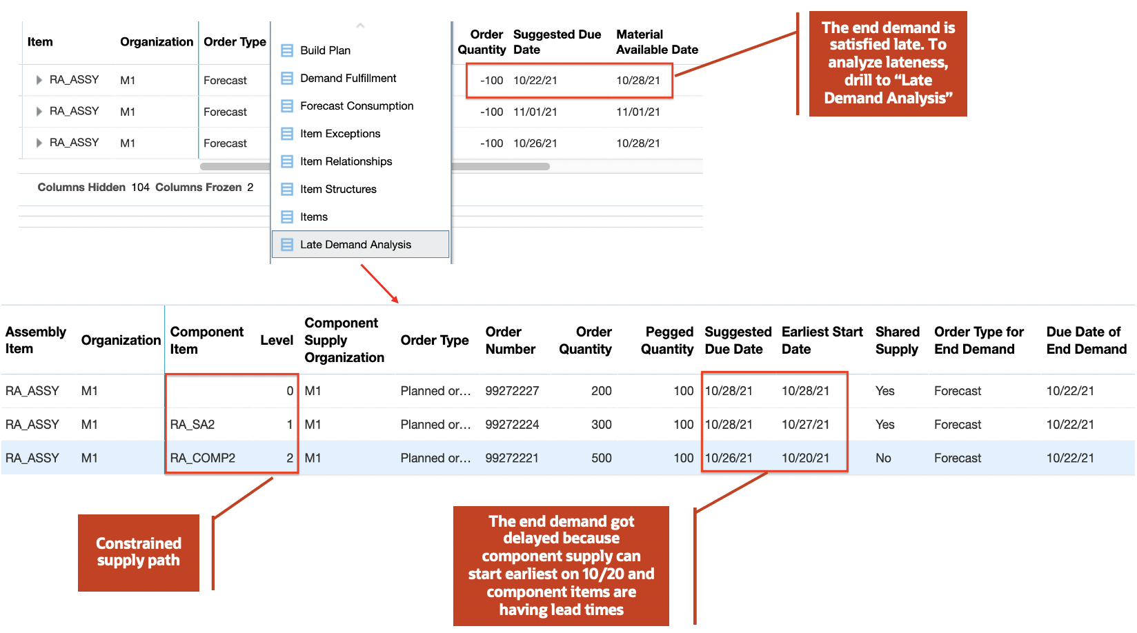

通常は、複雑な部品構成表を持つ複数レベルのサプライ・チェーンで遅延履行するリスクがある需要の根本原因である供給を把握したいと考えています。
この更新により、リスクのある需要の根本原因であるコンポーネントまたは部分組立品を特定するための新しい分析表を使用できます。スラック日数などの追加の計算済属性を使用すると、プランを手動で変更するための柔軟性も理解できます。
次の表のいずれかから新しい「遅延需要分析」表にドリルして、遅延終了需要を分析できます。
  • 供給および需要
  • 例外
  • 資材プラン
  • プランの作成
次に、遅延需要に関する詳細を取得するために、「供給および需要」表から「遅延需要分析」表にドリルする例を示します。
需要履行に関する問題の根本原因を迅速に分析し特定します。

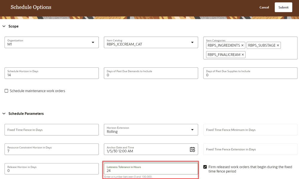

遅延許容値の指定およびこの値を使用した遅延作業オーダーおよび需要の識別
ビジネス業務にあわせて遅延許容値を調整することで、遅延メトリックを定義できるようになりました。このメトリックは、遅延作業オーダーおよび需要を識別します。許容範囲値が指定されていない場合、希望入手日から1分でも遅れた作業オーダーまたは需要は遅延と見なされます。この遅延例外は、KPIの計算と分析に反映されます。
時間、4時間、シフトなど、より大きなタイム・バケットで遅延を分類します。
工場スケジュールの遅延基準を構成して、メトリックが運用標準と一致するようにします。

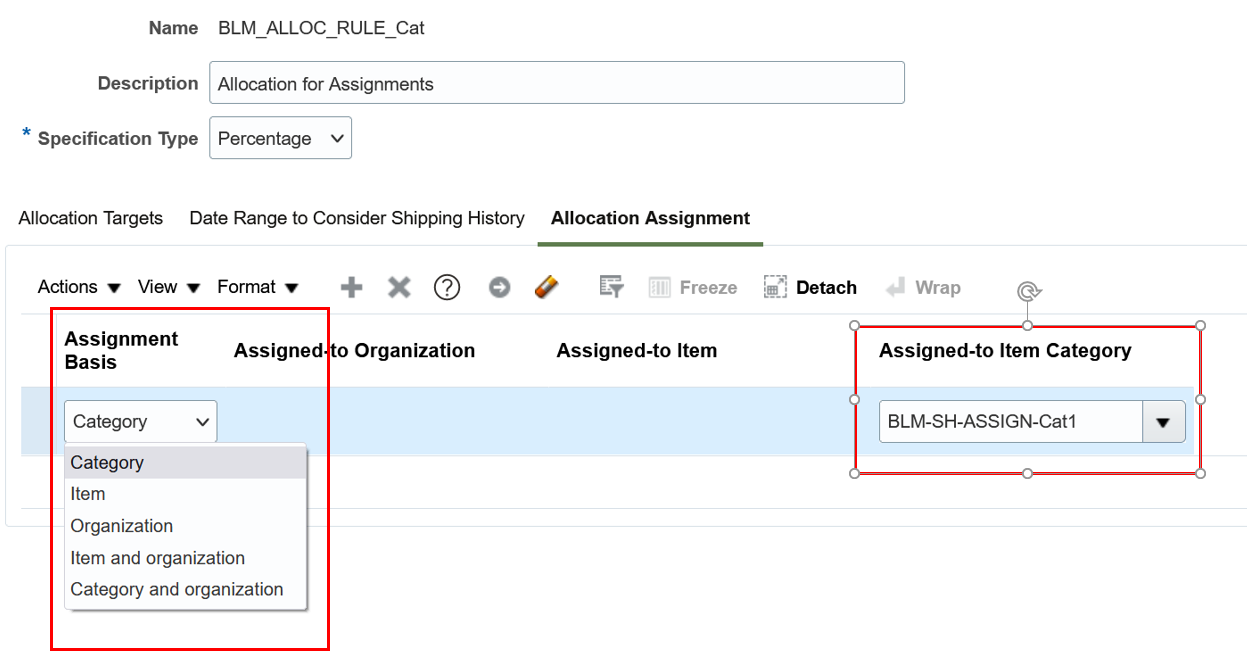

複数の物流センターで同じ品目をオーダーするグローバル顧客がある場合は、施設ごとではなく、顧客ごとの需要合計を割付で考慮する必要があります。同様に、カテゴリ内に同じ不足コンポーネントを共有する複数の品目がある場合、カテゴリ全体の供給を制御するほうが効果的です。この更新により、すべての出荷事業所にわたって1つの品目またはカテゴリ内のすべての品目の割付を指定できるようになりました。または、個々の組織ですべての品目の割付数量またはパーセント、またはカテゴリ内のすべての品目を設定できます。その結果、個々の品目-組織ベースではなく、供給ネットワーク全体または製品グループ全体で供給割付を管理できます。
割付ルールに割り当てることができる割当基準の例。
品目、カテゴリ、組織またはカテゴリ-組織レベルで割付ルールを定義することで、グローバル配分ネットワーク全体で少ない供給に対し、競合する需要のバランスを改善します。
