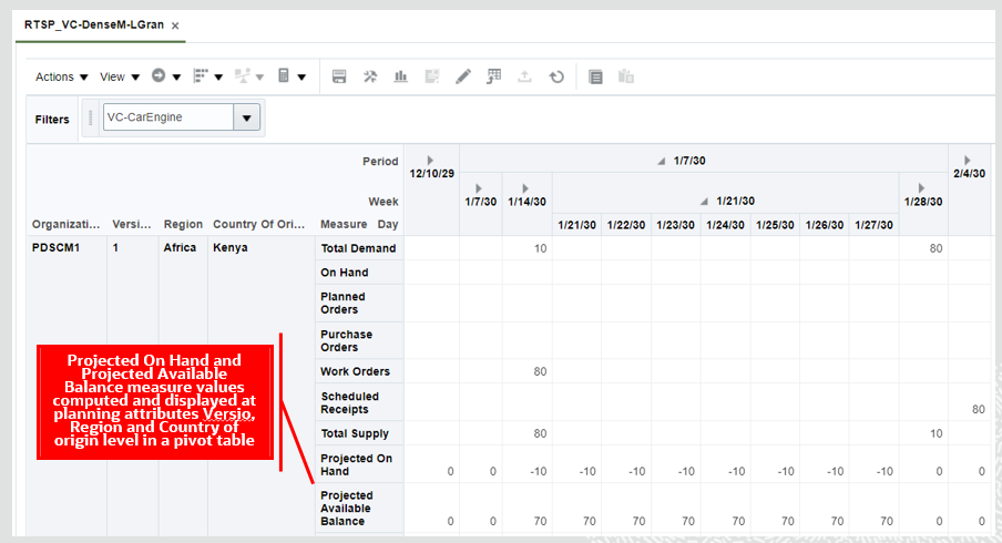

構成済属性を使用した計算済供給および需要メジャーの分析

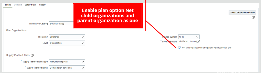

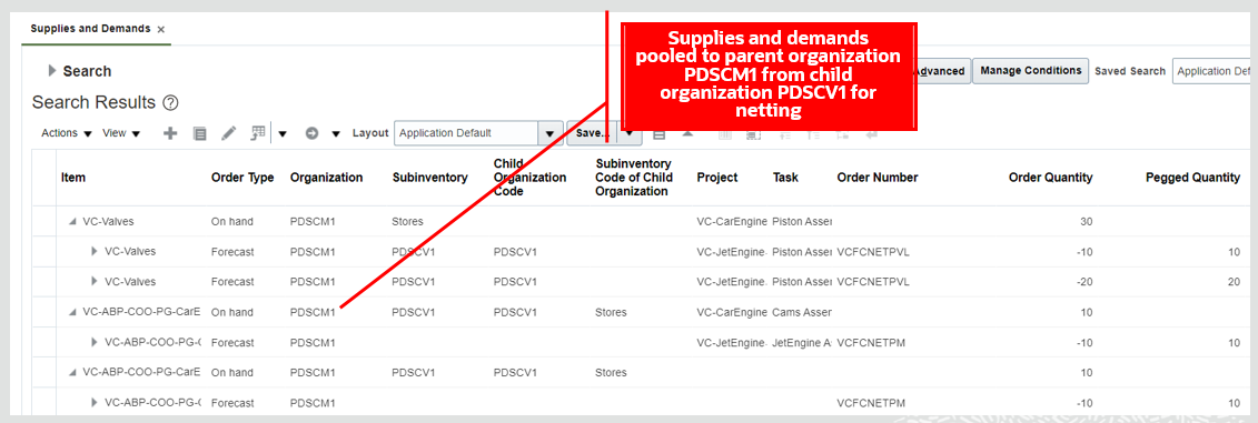

複数の組織全体でプールされた供給および需要のネッティング
一部のサプライ・チェーン・ネットワークには、中央倉庫および詳細にクラスタ化された補助倉庫があり、実行システムで個別の在庫組織として構成されています。ただし、プランニング目的でこれらの在庫組織を1つの施設として扱う場合、需要と供給をクラスタ全体でプールする必要があります。この更新により、1つの組織を中央組織として指定できるようになりました。この場合、供給と需要のネッティングを目的として、一連の組織全体の供給と需要がプールされます。これは、プール内の組織間で在庫を物理的に転送する必要がないことを前提としています。

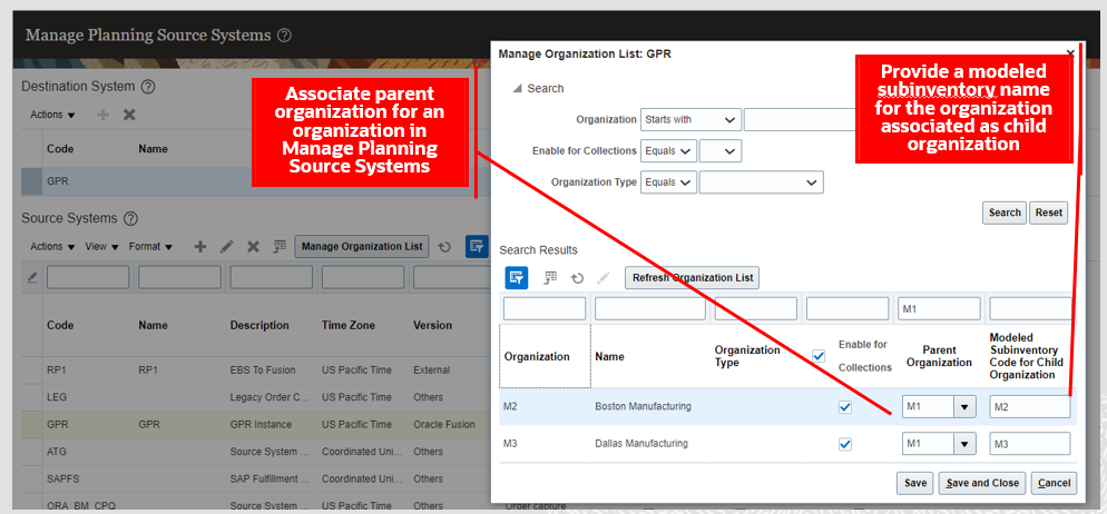

「プランニング・ソース・システムの管理」で子組織のモデル化された保管場所を使用して親組織と子組織の関係を構成する方法の例:
複数の組織にわたってプールされた供給および需要をネッティングするようにプラン・オプションを構成する方法の例:
供給プランの親組織にプールされたプール済供給および需要のネッティングの例:
在庫組織のクラスタ全体で在庫をプールすることで、過剰在庫や廃止在庫を削減します。
有効化のステップ
この機能を有効にするには、オプト・インUIを使用します。手順は、この文書の「新機能のオプションの取込み」の項を参照してください。
オファリング: サプライ・チェーン・プランニング オプションでなくなるバージョン: 更新23A
オプト・インを有効にした後、次のステップを実行して、複数の組織にプールされた供給および需要をネッティングします。
  1. 「プラン入力」作業領域の「プランニング・ソース・システムの管理」タスクを使用して、親組織を組織に関連付けて、子組織のモデル化された保管場所コードを指定します。
  2. プラン・スコープで親組織と子組織を選択し、複数の組織間で供給と需要を親組織にプールしてネッティングするプラン・オプションを定義します
  3. 「スコープ」タブで「子組織と親組織を1つとしてネッティング」プラン・オプションを有効にします
  4. プロジェクト固有または属性固有の供給を計画している場合は、プランニング属性を使用して属性ベースのネッティング・ルールを割り当てます
  5. プロジェクト固有のプランのプロジェクト転送推奨をリリースする場合は、「供給」タブの「一般」サブタブで、「プロジェクトとタスク間の供給の移動可能」オプションを選択します
  6. プランを実行し、結果をレビューします
  7. プランから親組織または子組織に推奨をリリースします
ヒントと考慮事項
  • Oracle Fusion Product ModelおよびOracle Fusion Trading Community Modelの事業所が使用可能なSCM Cloudのソース・システムに属する組織について、「プランニング・ソース・システムの管理」タスクを使用して、親組織を組織に関連付けることができます。
  • 「子組織と親組織を1つとしてネッティング」プラン・オプションを有効にできるのは、親組織および子組織のセットがプラン・オプション・スコープに含まれている場合のみです。
  • 「複数の組織全体でプールされた供給および需要のネッティング」は、制約なしの供給プランニング・モードでのみサポートされます。

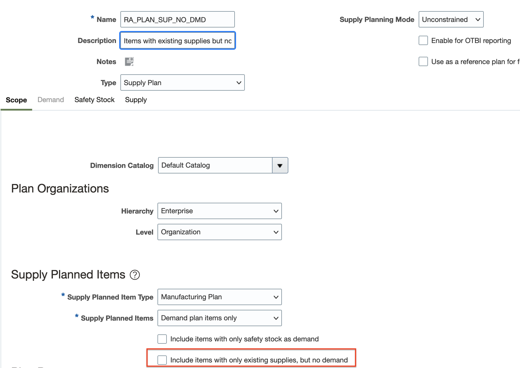

供給はあるが需要がない品目の計画
特定の品目の供給はあっても、その品目の直接需要がない場合があります。様々な理由で、これらの品目をプランに含めることが必要になる場合があります。たとえば、別の最終品目の需要のために、または過剰レポートのために、供給を代替として適格にする場合などです。以前は、これは不可能でした。例外として、プラン内のすべての品目を含めることはできましたが、プランニング・サイクル時間にマイナスの影響がありました。この更新では、プラン・スコープにこの品目が含まれるかぎり、供給はあるが需要がない品目をプランに含めることができます。たとえば、需要のないこの品目が計画中の製品カテゴリに属している場合、プラン内の品目および関連する供給を分析できます。
新しい「既存供給のみはあるが需要のない品目を含める」オプションを使用して、これらの品目をプランに含めることができます。
ナビゲーション: 「供給プランニング」作業領域→「プランの管理」タスク→「プランの作成」→「スコープ」タブ
供給はあるが需要のない品目をプランで考慮する必要がある場合、プランニング・サイクル時間が短縮されます。
有効化のステップ
この機能を有効にするために何もする必要はありません。
ヒントと考慮事項
  • 「既存供給のみはあるが需要のない品目を含める」オプションが選択されている場合、「供給計画品目」フィールドでの選択(「ナビゲーション: 「供給プランニング」作業領域→「プランの管理」タスク→「プランの作成」→「スコープ」タブ)に基づいた既存の選択基準の一部ではなく、既存の供給はあるが需要が関連付けられていない品目をプランに追加で含めることができます。
  • 「供給計画品目」スコープが「すべての計画済品目」に設定されている場合、「既存供給のみはあるが需要のない品目を含める」オプションは無効になります。
  • この機能は、制約なしの供給プランと制約付き供給プランの両方でサポートされます。

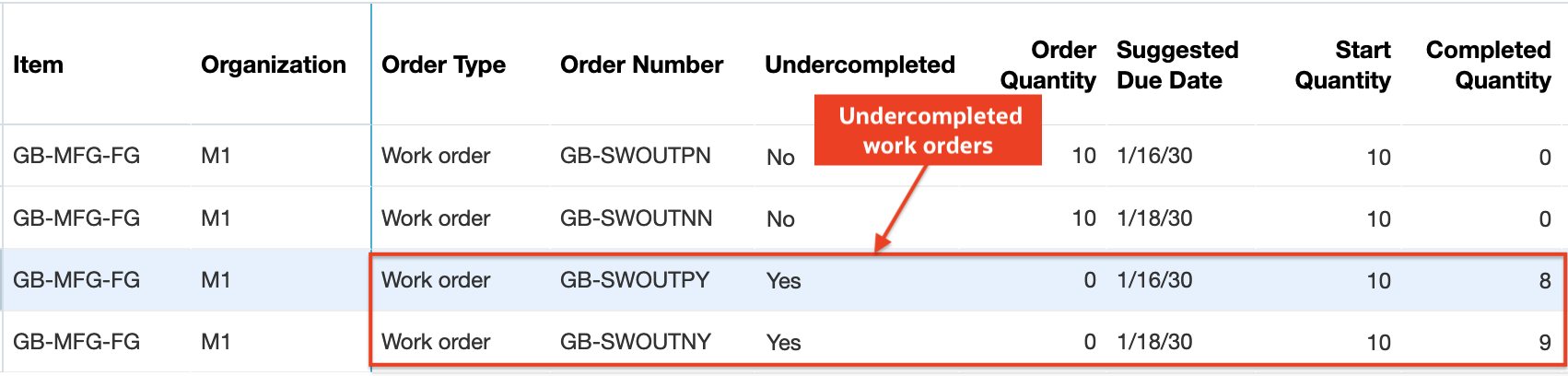

不足完了許容範囲を使用した品目の作業オーダーの計画
一部の製造環境では、製造プロセスからの出力数量が元の目的よりも少ない場合でも、生産オペレータは作業オーダーを完了できます。Oracle Fusion Cloud Manufacturingでは、この状況が発生したときに作業オーダーの完了トランザクションを許可する未完了許容範囲を指定できます。Oracle Manufacturingのこの拡張機能に対応して、Oracle Supply Planningでは、残りの入力コンポーネントおよび部分組立品がOracle Manufacturingの作業オーダーのステータスに基づいて適切に計画およびスケジュールされるようにします。
ナビゲーション: 「サプライ・チェーン・プランニング」→「プラン入力」→「供給および需要」表
不足完了許容範囲を使用して作業オーダーを正確に計画します。
有効化のステップ
ヒントと考慮事項
Oracle Manufacturingでショップ型作業オーダーの「不足完了」チェック・ボックスが選択されている場合、製造プロセスからの出力数量が元の目的よりも少ない場合でも、その作業オーダーから供給が予想されなくなることを意味します。
  • このような場合、Supply Planningは残りの作業オーダー数量を計画しません。たとえば、開始数量が100で、不足完了許容範囲が10%に設定されている作業オーダーがあるとします。この作業オーダーの最終工程の完了数量が92で、Oracle Manufacturingで「不足完了」チェック・ボックスが選択されている場合、オーダー数量は0になり(これ以上供給が予想されないため、Supply Planningでは残数量が計画されません)、完了数量はSupply Planningで92になります。
  • オープン資材所要量がある場合は、通常どおり計画されます。
プロセス作業オーダーの場合、Supply Planningでは「不足完了」チェック・ボックスは考慮されません。供給プランニングでは、クローズされるまで、作業オーダーからの供給として出力が考慮されます。

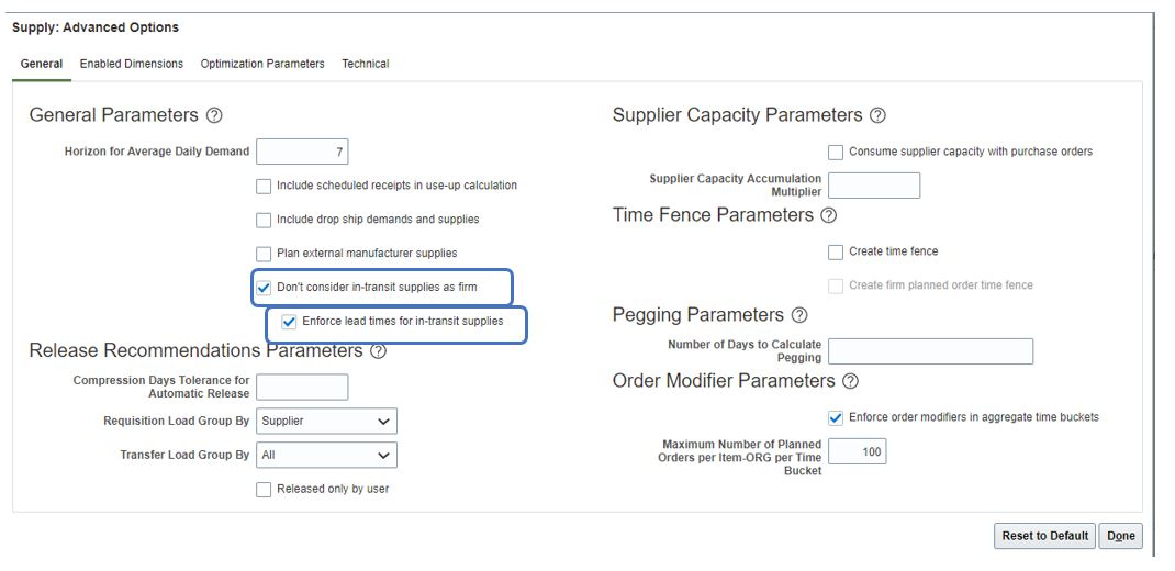

移動中供給を未確定として処理
供給の「確定」ステータスは、供給の数量と日付が不可侵であることを示すインジケータであり、オーダーの日付や数量を柔軟に変更することはできません。以前は、移動中供給および受入中出荷はすべて自動的に確定とみなされていました。Oracle Supply Planningは遅延需要履行を避けるために供給オーダーを推奨するため、このアプローチにより過剰在庫が発生する可能性がありました。この更新では、新しい「移動中在庫供給を確定と考慮しない」プラン・オプションを使用して、追加供給が作成されないように移動中供給および受入中供給を未確定とみなすようにプランを構成できます。ただし、移動中供給と受入中供給は、需要が遅延する可能性があっても需要の履行に使用されます。
新しいプラン・オプションを使用した制約付きプランの例:
  • 移動中在庫供給を確定と考慮しない
  • 移動中在庫供給のリード・タイムの強制
移動中を確定または未確定として扱うことで、独自のビジネス・シナリオに対処します。
有効化のステップ
ヒントと考慮事項
  • この機能を使用する際の考慮事項:
    • 移動中供給および受入中出荷供給は再スケジュールできません。
    • 移動中供給および受入中出荷供給の期日は、プランニング・タイム・フェンス日までにかぎり再計画できます。
    • 「リリース・ステータス」値と「処理」値はそれぞれ「不適格」および「なし」に設定されます。
  • 制約付きプランでは、「移動中在庫供給を確定と考慮しない」オプションが選択されている場合にのみ、「移動中在庫供給のリード・タイムの強制」オプションが有効になります。
  • 制約なしプランでは、「移動中在庫供給を確定と考慮しない」オプションが選択されている場合でも、「移動中在庫供給のリード・タイムの強制」オプションが無効になります。

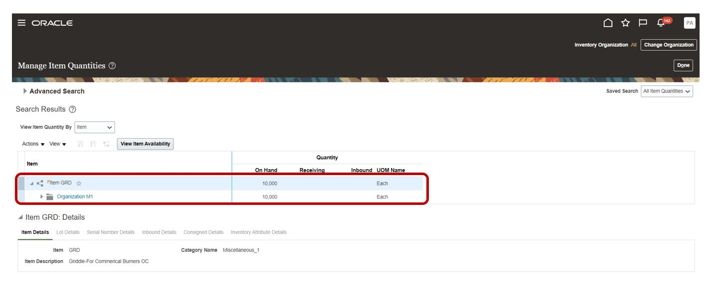

Oracle Supply Chain Managementのソース・オーダーへのディープ・リンクの使用

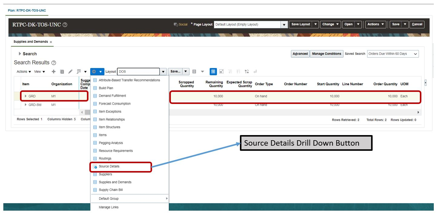

Oracle Supply Planningでオーダー・レベル・データを分析する場合、リアルタイム・ステータスを含むオーダーのすべての側面を理解する必要がある場合があります。このデータは他のOracle Fusion Cloud Supply Chain Managementアプリケーションで使用できますが、Supply Planningでは使用できません。この更新では、ディープ・リンクを構成して、Oracle Fusion Cloud Procurement、Oracle Fusion Cloud Inventory Management、Oracle Fusion Cloud ManufacturingおよびOracle Fusion Cloud Order Managementで、手持数量、購買オーダー、転送オーダー、作業オーダーおよび販売オーダーのリアルタイム・ステータスなどの追加情報を表示できます。
たとえば、供給プランニングの「供給および需要」ページのユーザーは、新しいブラウザ・タブでOracle Inventory Managementの「品目数量の管理」ページにドリルできます。
在庫管理の「品目数量の管理」ページ
Oracle Fusion Cloud Supply Chain Managementの他のアプリケーションへのディープ・リンクを使用して、供給と需要のオーダー・レベルの情報をリアルタイムで把握します。

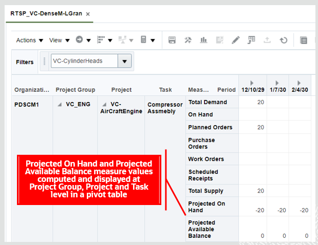

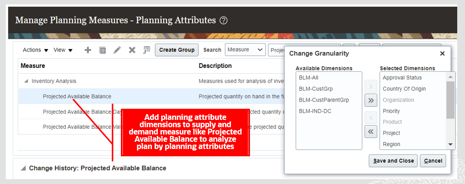

見積使用可能残高や見積手持などの計算済メジャーは、プランを分析して見積不足または超過を把握するための重要な側面です。属性ベースのネッティング・ルールを使用するプランでは、これらの計算済メジャーを、分析にも使用できる構成済属性によってストライピングすることが重要です。たとえば、原産国を属性として構成すると、原産国別の品目の見積使用可能残高が必要になる場合があります。以前は、構成済属性のメジャーを実装チームで構成する必要がありました。この更新では、プランで使用される構成済属性を考慮した分析用に、見積使用可能残高や安全在庫などの事前定義メジャーを使用できます。
プランニング属性ディメンションを供給および需要メジャー(「プランニング・メジャーの管理」の見積使用可能残高など)にデプロイする方法の例:
プロジェクト・ディメンション別の見積使用可能残高などの供給および需要メジャーを使用した属性ベースのプラン出力の分析の例:
構成済プランニング属性ディメンション別の見積使用可能残高などの供給および需要メジャーを使用した属性ベースのプラン出力の分析の例:
計算済メジャーの構成済属性を考慮することで、不足などのプランニング問題を詳細に識別できます。

オプト・インを有効にした後、構成済属性を使用して計算済供給および需要メジャーを分析するために、次のステップを実行します。
  • 「供給プランニング」または「需要および供給プランニング」作業領域の「プランニング・メジャーの管理」タスクを使用して、プランニング属性ディメンションをメジャー(見積使用可能残高、見積手持、安全在庫など)にデプロイします
  • 制約なしの供給プランまたは需要と供給プランを作成します
  • プランニング属性ディメンションのディメンション・カタログをプランに割り当てます
  • プランニング属性ディメンションとともにデプロイされたプランニング・メジャーのメジャー・カタログを割り当てます
  • プランニング属性ベースのネッティング・ルールをプランに割り当てます
  • プランを実行します
  • プラン出力のプランニング属性を使用して、計算済供給および需要メジャーを分析します

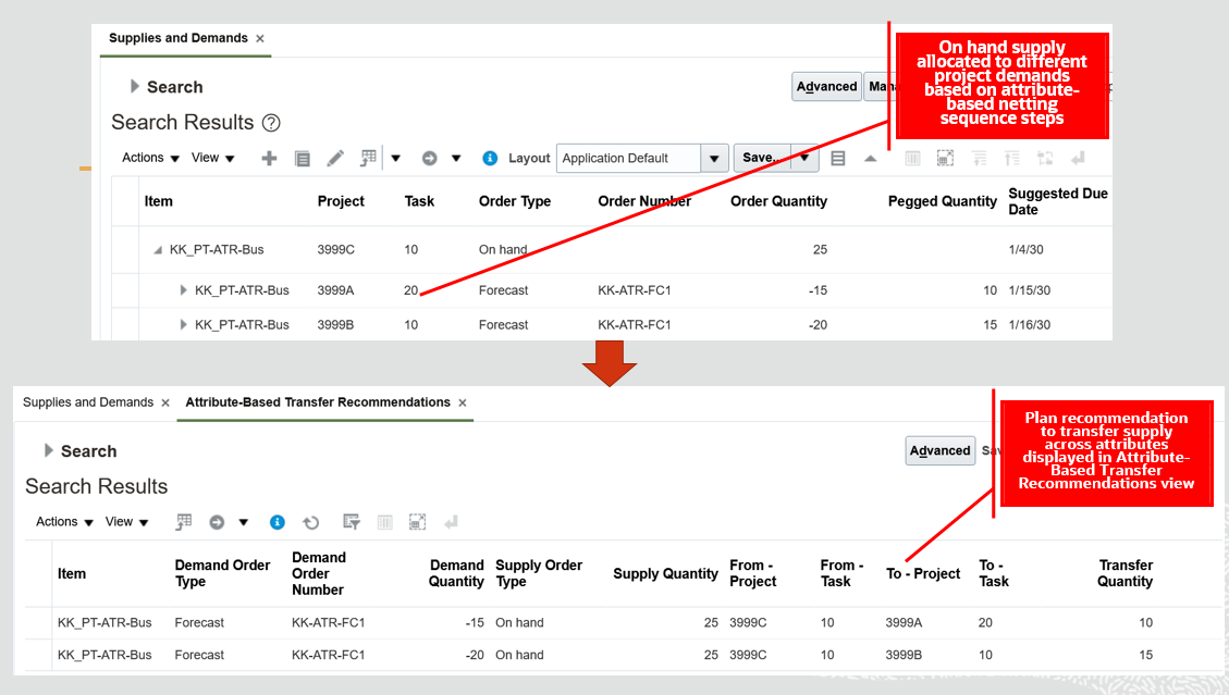

属性ベースの転送推奨のレビュー

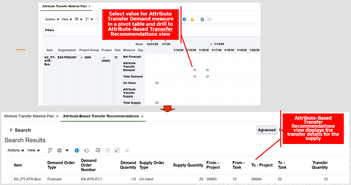

供給プランに構成済属性が含まれ、供給の属性値の変更を許可するように設定されている場合、多くの場合、オーダーの属性の以前の情報と新しい情報の両方を確認すると役に立ちます。以前は、推奨属性のみがオーダーで使用可能でした。たとえば、特定の需要チャネルに対して供給を確保しても、不足のため優先度の高いオーダーに供給を使用できる状況では、レコードのシステムで新しい需要チャネル情報を使用して供給を変更できるようになりました。この更新により、新しい「属性ベースの転送推奨」ページで、オーダーの属性セットの古い値と新しい値の両方を確認できます。推奨に対処する前に、この情報を使用して、転送の性質を十分に理解します。
Oracle Supply Planningの「供給および需要」ビューから「属性ベースの転送推奨」ビューにドリルして、プランニング属性(プロジェクトやタスクなど)のオーダーの推奨転送をレビューする方法の例:
供給プランニングのピボット表から「属性ベースの転送推奨」ビューにドリルして、プロジェクトやタスクなどのプランニング属性のオーダーの推奨転送をレビューする方法の例:
転送推奨を実行システムにリリースする前に、古い属性値と新しい属性値を含む転送推奨のすべての側面を分析します。
転送推奨を実行システムにリリースする前に、プロジェクト供給の転送推奨のすべての側面を分析します。

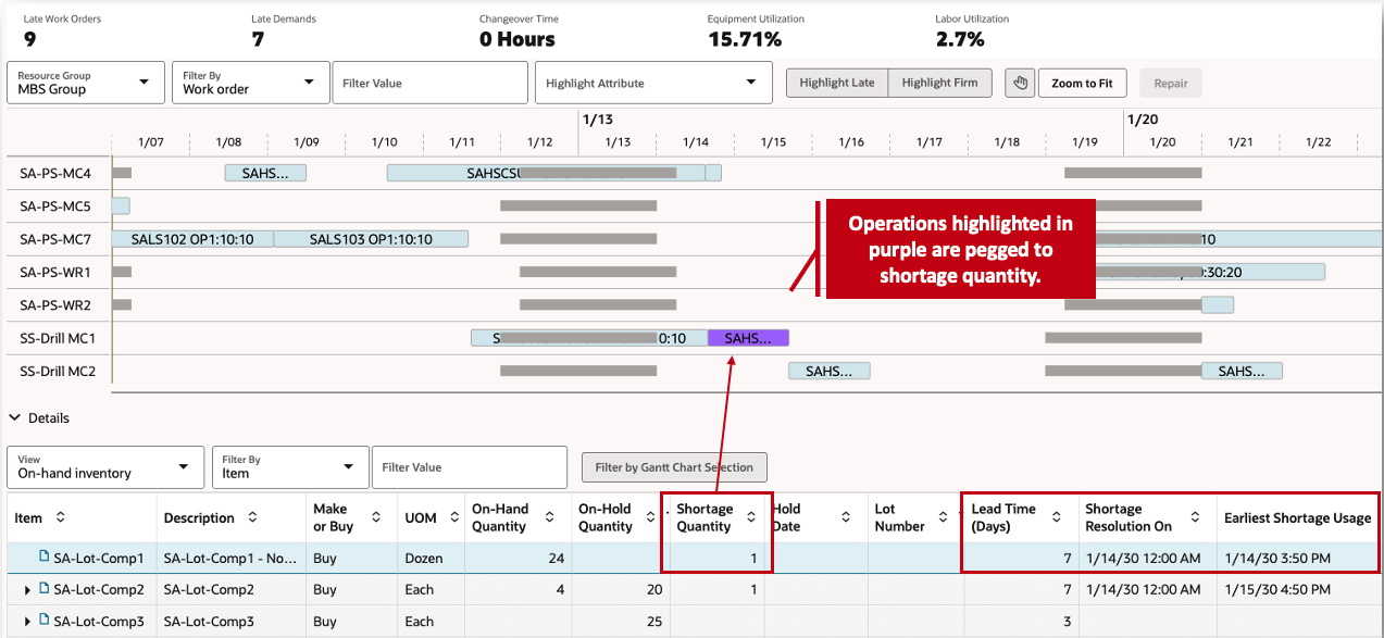

品目の供給不足がスケジュールに与える影響の分析
作業オーダーの取消または在庫の廃棄を行ってから、供給プランの実行などにより、供給と需要の再残高計算をせずにスケジュールをリフレッシュしたことが原因で、生産スケジュールで品目の在庫不足が発生する場合があります。この更新により、このような在庫不足によって影響を受ける作業オーダーを確認できます。
不足数量自体に加えて、手持在庫表には、品目のリード・タイムや、このリード・タイムに基づいて不足が解決されるタイミング(これはスケジュール範囲開始にリード・タイムを加えたものに相当します)、不足数量を消費する最も早い作業オーダー工程が開始される予定のタイミングが表示されるようになりました。表とガント・チャートの連結により、不足にペグされ、リスクがある作業オーダー工程と、その正確なスケジュールをガント・チャートですばやく確認できます。
不足情報を示す手持在庫表とペグされた工程が強調表示されたガント・チャート
「不足解決日」列と「最早不足使用」列の日付が同じ場合、この不足が原因でペグされた作業オーダーが遅延する可能性があります。これは、不足が解決されるより前に、消費する工程をスケジュールできなかったためです。ただし、遅延とペグされた作業オーダーが遅延する理由には、生産能力やカレンダの制約なども考えられます。
生産スケジュールへの資材可用性の影響を簡単に分析できます。追加のインサイトにより、不足にペグされた作業オーダーについて、情報に基づいた意思決定をより効率的に行うことができます。

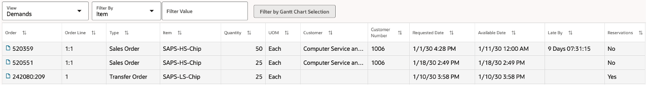

販売および転送オーダー需要の充足方法の表示

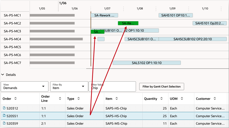

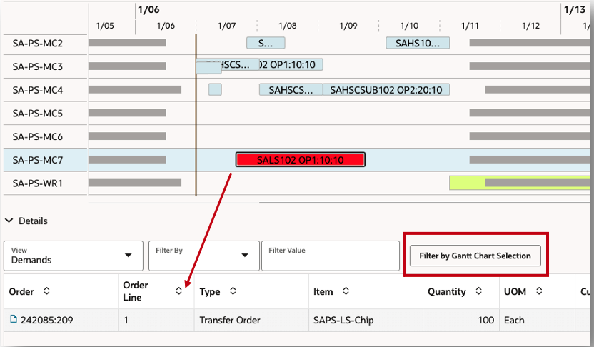

ガント・チャートで、顧客オーダーおよびアウトバウンド転送オーダーにペグされている作業オーダーを簡単に検索できるようになりました。逆に、ガント・チャートで工程を選択した作業オーダーによって直接充足された販売オーダーおよびアウトバウンド転送オーダーを「需要」表ビューでフィルタすることもできます。
需要表には、販売オーダーおよびアウトバウンド転送オーダーに関する重要な情報が表示されます。提供されたディープ・リンクを使用して、オーダー管理および在庫管理内のそれぞれのターゲット・ページで、販売オーダーおよび転送オーダー文書の詳細を取得できます。
需要表
表で需要を選択すると、選択した需要を充足する製品を提供する作業オーダー工程がガント・チャートで強調表示されます。
需要表と、ガント・チャートで直接ペグされた作業オーダー工程の強調表示
逆に、「ガント・チャート選択によるフィルタ」をアクティブ化することで、ガント・チャートで選択した特定の作業オーダー工程によって影響を受ける需要を迅速に特定できます。表には、直接ペグされた需要のみが表示されます。
ガント・チャートで選択した工程から販売オーダーおよび転送オーダー需要をフィルタリング
需要と作業オーダーの関係を理解し、情報に基づいたスケジュール変更を行うことで、需要履行を改善します。

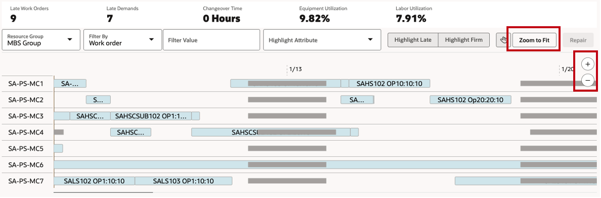

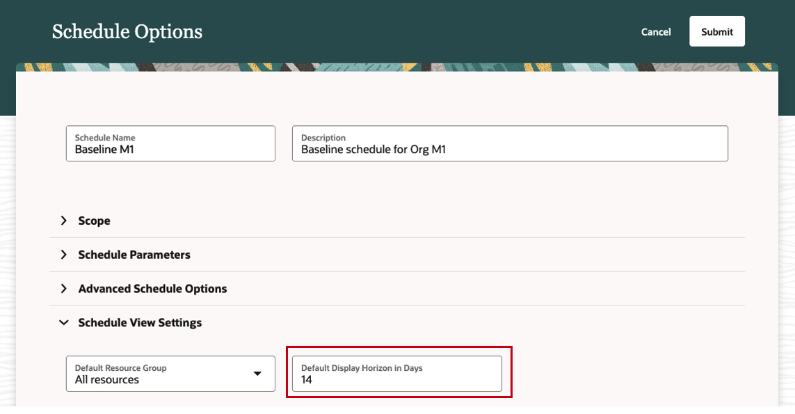

ガント・チャート・ビューの構成
新しい「デフォルト表示範囲日数」スケジュール・オプションを使用して、初期ガント・チャートを特定の範囲に対して構成し、スケジュールにおけるより関連性の高い、より早期の部分に焦点を当てます。初期ロード後、より広い範囲にズーム・アウトして、完全なスケジュールをさらに表示できます。
スケジュール表示設定
必要に応じて、ズーム・コントロールと水平スクロールバーを使用して、スケジュールの他の部分を表示します。
ズーム・コントロール
近々の範囲に焦点を当てて生産性を向上させ、即時に実行されるスケジュールを生成およびリリースします。

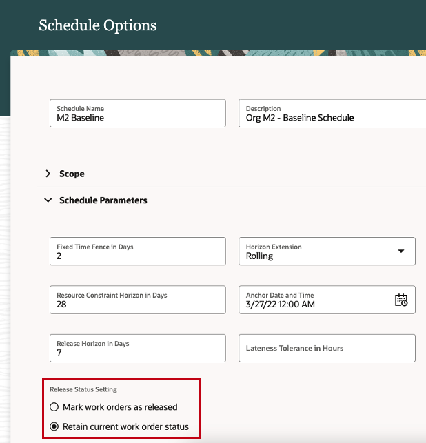

スケジュール公開時の作業オーダー・ステータスの保持
現在、Oracle Production Schedulingでは、すべてのスケジュール済作業オーダーが実行用にリリースされます。新しい「現在の作業オーダー・ステータスの保持」オプションを使用すると、スケジュールの生成および公開後に作業オーダーの現在のステータスが変更されないようにするかどうかを決定できます。
ビジネス・ルールに必要な「リリース・ステータス設定」オプションの指定
スケジュールをOracle Fusion Cloud Manufacturingに送信すると、その時点の作業オーダー・ステータスが適切に設定されます。
  • 「現在の作業オーダー・ステータスの保持」オプションが選択されている場合、作業オーダー・ステータスは、スケジュールのリフレッシュ時にそのまま保持されます。
  • 「作業オーダーをリリース済としてマーク」オプションが選択されている場合、作業オーダー・ステータスは「リリース済」に設定されます。
作業実行のために作業オーダーをリリースする方法を効率的に管理します。
一部の製造環境では、製造プロセスからの出力数量が元の目的よりも少ない場合でも、生産オペレータは作業オーダーを完了できます。Oracle Fusion Cloud Manufacturingでは、この更新により、この状況が発生したときに作業オーダーの完了トランザクションを許可する未完了許容範囲を指定できます。完了作業オーダー(不足完了作業オーダーを含む)は、スケジューリングに適格でないため、Oracle Production Schedulingに取り込まれません。これらの完了作業オーダーは、作業オーダー完了によって生じた手持数量を介して間接的に考慮されます。

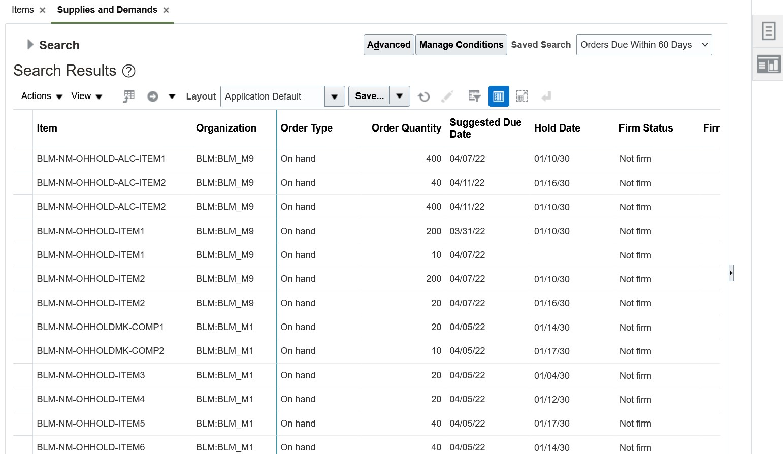

再スケジュール時の保留中ロットの可用性の遅延
消費財や医薬などの様々な業界において、新規に取引された在庫は、顧客への出荷可能とみなされる前に、検査プロセスを完了するか物理的に成熟している必要があります。企業は通常、品質管理担当者がこれらのロットをリリースするまで、これらのロットを保留中にします。ロットのリリース日は、検査または成熟プロセスの実際の長さによって変わる可能性があります。
保留中ロットが早期に出荷用にスケジュールされないようにするために、バックログ管理では、ロットの保留期限が使用可能日として使用されるようになりました。
「プラン入力」作業領域の供給および需要表の保留日の例
出荷前に検査または成熟が必要な資材に対して、より実行可能な履行日が提供されます。
有効化のステップ
ヒントと考慮事項
この機能を使用する場合は、「オーダー・バックログ管理」という機能をオプトインする必要があります。オーダー・バックログ管理機能をオプトインすると、ここで説明されている機能も有効になります。オーダー・バックログ管理機能を以前からオプトインしている場合は、この機能が自動的に有効になります。
その他のヒントと考慮事項:
  • 在庫ロットの保留日は、バックログ管理プランニングによってロットがいつダウンストリームで使用可能になるかに影響します。
  • 在庫マネージャは、在庫ロットの保留日が正しいことを確認する必要があります。
  • 配賦ルールが定義され、将来の保留日(つまり、保留日はプラン開始日より後)の品目の在庫ロットは、適切な週次バケットの配賦ワークベンチの週次供給合計メジャーに含まれます。
  • 保留日が経過すると、在庫ロットは手持の一部になります。

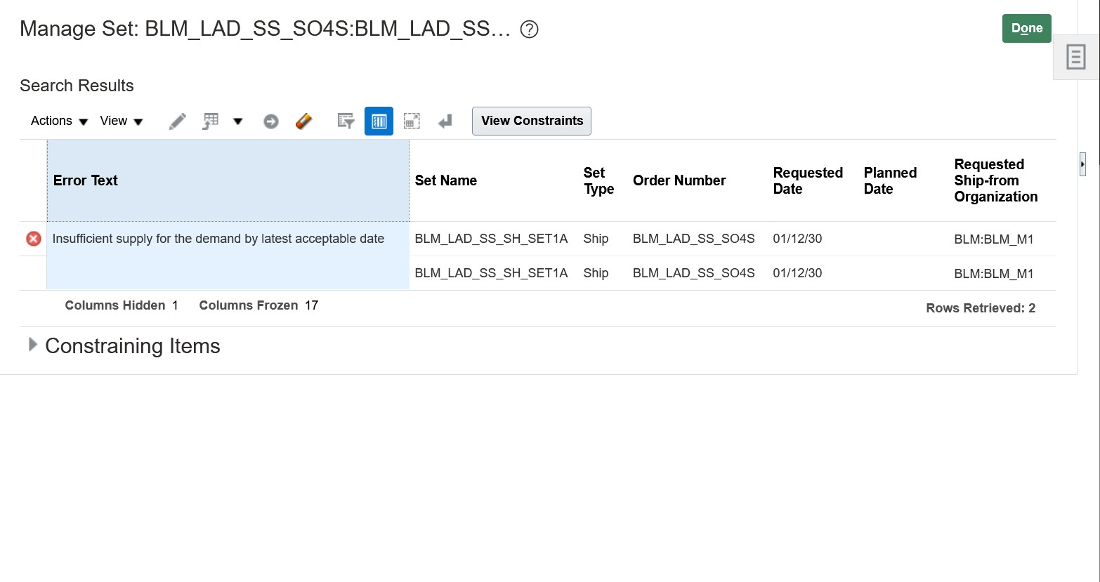

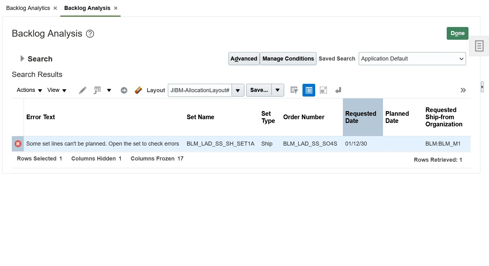

出荷セットまたは到着セットの明細固有のエラーのレビュー
出荷セットと到着セットは、同じ日に同じ事業所から出荷するか、同じ日に同じ事業所に到着する必要があるオーダー明細のグループです。再スケジュール操作では、各出荷セットまたは到着セットは、バックログ分析UIで1行で表される単位として処理されます。ただし、セット内の個々の明細には、出荷セット全体または到着セット全体について再スケジュールの失敗をもたらす構成またはデータ整合性の問題が生じる場合があります。問題の原因を簡単に特定できるように、オーダー・バックログ管理では、再スケジュールのエラーの原因となった出荷セットまたは到着セット内の明細番号を示す追加詳細が提供されます。
セットレベルのエラー・テキストを表示する「バックログ分析」UI (「サプライ・チェーン・プランニング」→「バックログ管理」→「バックログ分析」)
「セットの管理」UIで明細レベルのエラー・テキストを表示する「バックログ分析」UI (「サプライ・チェーン・プランニング」→「バックログ管理」→「バックログ分析」→「セットの管理」)
出荷セットおよび到着セットの再スケジュール・エラー・メッセージで追加の明細番号詳細を使用して、再スケジュール・エラーを迅速に診断および解決します。
有効化のステップ
ヒントと考慮事項
その他のヒントと考慮事項:
  • 出荷セットまたは到着セットの1つ以上のオーダー明細にエラーがある場合は、セット・ヘッダーに一般的なエラーが表示されます。「セットの管理」処理を使用してセットを開き、セット内のオーダー明細に固有の詳細なエラー・テキストを表示します。
  • 「セットの管理」UIでセット内のどのオーダー明細がエラーの原因となっているかを簡単に判断できます。エラーの対象となる各明細について、エラーに固有のエラー・テキストを確認できます。
  • 需要RESTリソースを使用して、特定のエラー・テキストまたは事由コードですべての需要を検索することもできます。RESTサービスから提供されるエラー・テキストは、「バックログ分析」UIで使用されるエラー・テキストと同じです。
