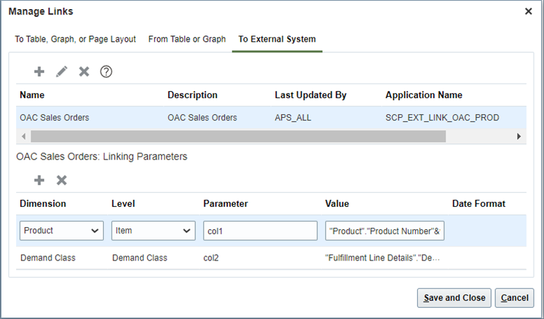

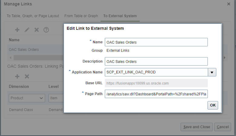

        9. コンテキストを使用した外部システムへのリンク

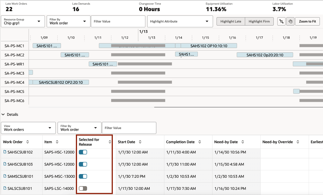

        2. Oracleのサプライ・チェーン実行アプリケーションに公開する作業オーダーの選択の制御
        3. 承認待ちステータスでの作業オーダーの計画

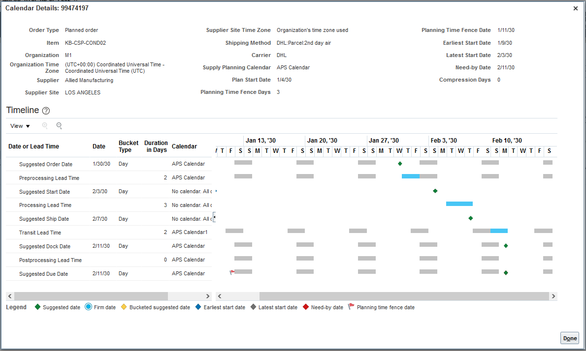

供給および需要ページからのカレンダ詳細の表示
プランナがプランを分析する場合は、様々なリード・タイムとカレンダの制約を考慮して、様々な日付がどのように生成されたかを把握することが重要です。この更新では、新しいカレンダ詳細の表示UIを使用できます。供給および需要UIからUIにアクセスして、オーダーのスケジュール詳細を含むガント・チャートをレビューできます。
このガント・チャートをレビューして、オーダー・スケジュールの詳細と、供給の日付を生成するために評価される様々な制約をすぐに把握できます。たとえば、計画購買オーダーの提示出荷日と提示納入予定日がどのように生成されたかを分析するとします。チャートをひと目で見て、移動リード・タイムや、サプライヤから出荷日を生成するために使用されたカレンダ、提示納入予定日の生成に使用されたカレンダを理解できます。
この機能を使用するには、最初に手持供給ではない1つの供給を選択し、「処理」メニューから「カレンダ詳細の表示」処理を選択します。使用されるカレンダの決定および様々な提示日の計算に使用される属性を示すダイアログ・ボックスが表示されます。「ガント」セクションには、各提示日の計算に使用されるカレンダに関連付けられた非稼働日、および関連品目に関連付けられた前処理リード・タイム、処理リード・タイムおよび後処理リード・タイムの期間が表示されます。提示された日付にコンテキストでプロットされたこの情報を表示すると、以前は使用できなかったレベルのインサイトが得られます。

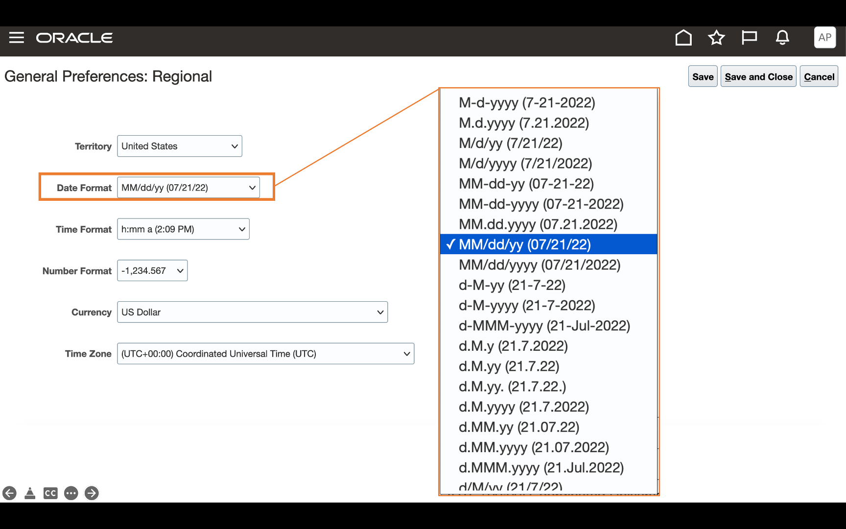

プランニング表データRESTサービスの優先日付書式の構成
プランニング表データRESTサービスを使用してデータをロードする場合、独自の日付書式を使用して、変換の負担を軽減し、一貫した書式を使用できます。この更新では、日付書式に対して構成されたユーザー・プリファレンスがRESTサービスによって適用されます。
プランニング表データRESTサービスは、サプライ・チェーン・プラン親サービスの一部であるプランニング表サービスの子サービスです。
ユーザー設定の日付書式の例
前述の例は、ユーザーの一般プリファレンス設定で使用可能な様々な日付書式を示しています。この機能プランニングでは、これらのすべての形式が考慮されます。

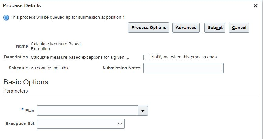

ユーザー定義プランニング例外のオンデマンドでの計算
プランニング例外は、プラン実行プロセスによるプラン生成またはプランナによる計画へのデータ変更によって発生する場合があります。以前は、プランニングを実行することによってのみプランニング例外を表示できました。この更新では、新しいメジャー・ベースの例外の計算スケジュール済プロセスをオンデマンドで実行できるようになり、プランの完全リフレッシュを実行することなく、ユーザー調整を使用するプランニング例外をタイムリに表示できます。このプロセスでは、ユーザー定義の例外条件で指定された条件が評価され、例外が発生したときに生成されます。
「スケジュール済プロセス」作業領域の「スケジュール済プロセス」ページを使用して、「メジャー・ベースの例外の計算」プロセスのプロセス詳細を指定し、プロセスを開始できます。
プロセスは次の場所からも開始できます。
  • 「プランの管理」ページ
  • プランのページレベル・プラン処理メニュー
デモを見る
有効化のステップ
この機能を有効にするために何もする必要はありません。
ヒントと考慮事項
この機能を使用する際は、次の点を考慮してください。
  • メジャー・ベースの例外の計算プロセスとプラン実行プロセスは互換性がありません。
  • メジャー・ベースの例外の計算プロセスで「例外セット」パラメータが空白のままの場合、プランに関連付けられた例外セットが使用されます。
  • メジャー・ベースの例外の計算プロセスでは、例外セット・パラメータに含まれる例外のみが再計算されます。プランの他の例外は削除または更新されません。
  • メジャー・ベースの例外の計算プロセスでは、事前定義されたオーダー・ベース例外は再計算されません。

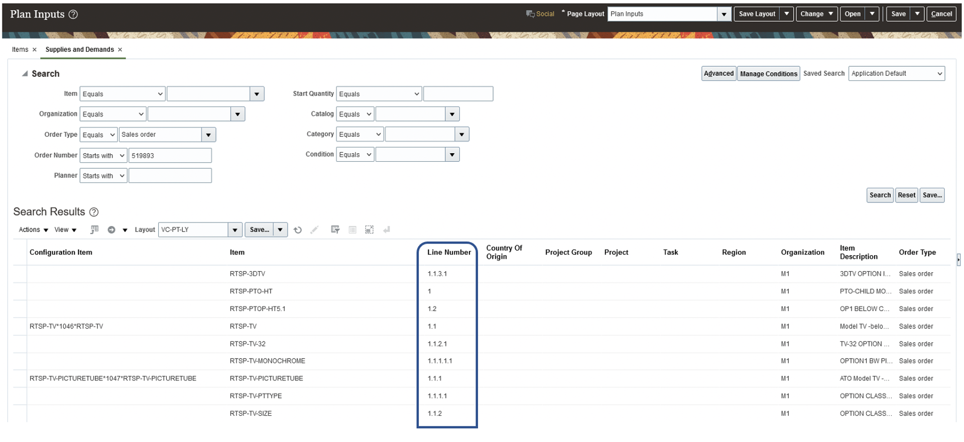

販売オーダー明細番号のレビュー
プランナは、実行システムの内容と簡単に比較できるプランニングUIで販売オーダーの需要を表示することをお薦めします。以前は、Oracle Order Managementの履行明細番号を使用して販売オーダーの需要が表示されていました。この表示方法では、オーダー管理の実際の販売オーダー明細にデータを関連付けるために、追加のナビゲーションが必要でした。この更新により、プランニングUIで販売オーダー明細番号を直接表示し、Oracle Fusion Cloud Supply Chain Planningの販売オーダー需要をオーダー管理の販売オーダー明細番号とシームレスに関連付けられるようになりました。
供給プランニングに表示される行番号のスクリーンショット
たとえば、前述の例では、オーダー管理アプリケーションに表示されるのと同じ書式でオーダー明細番号が示されているため、2つのアプリケーション間の作業時に参照しやすくなっています。

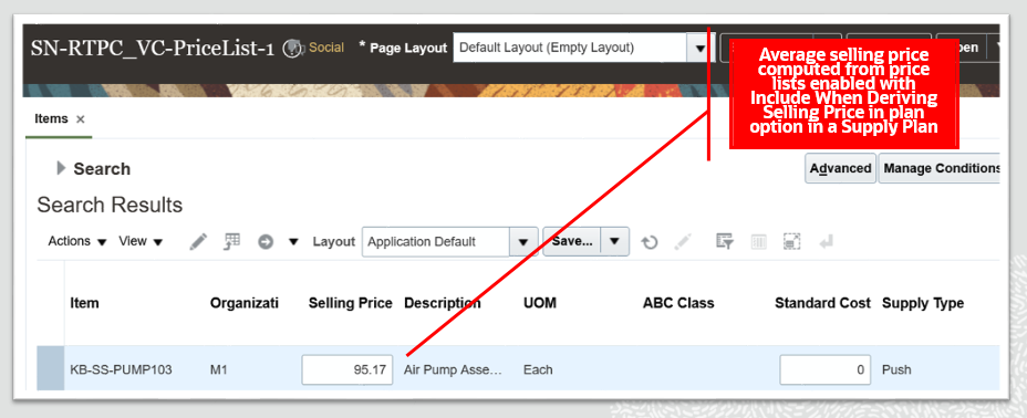

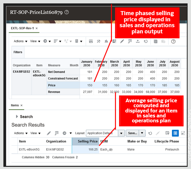

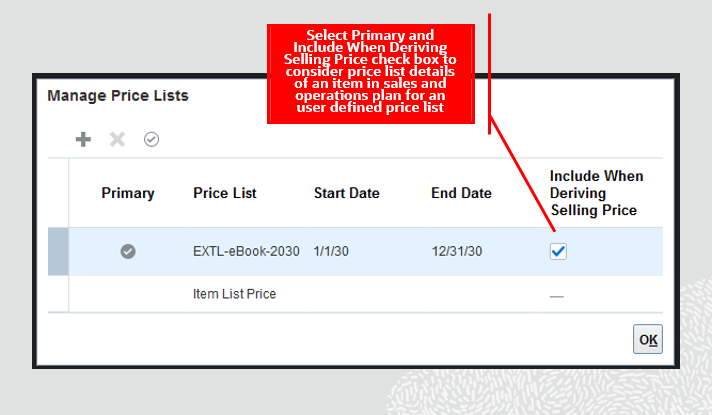

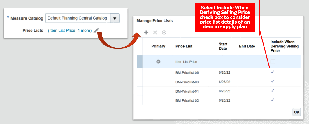

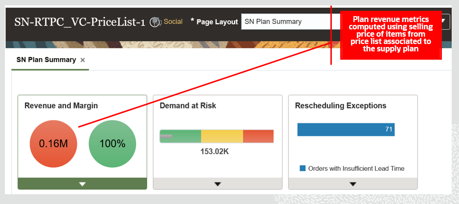

価格表を使用した財務メトリックの計算
セールス・アンド・オペレーションズ・プランニング・プロセスおよび戦術的な供給プランニング・プロセスでは、収益および関連する財務指標が可能なかぎり現実に近づく必要があります。以前は、収益および財務メトリックの計算に使用される価格は、品目属性として指定されたものでした。この更新により、セールス・アンド・オペレーションズ・プランニングおよび供給プランニングのプロセスでは、収益および財務指標に対するより望ましい先見的な計算のために、プラン・オプションで指定された価格表が使用されます。
Oracle Supply Planningで品目の価格表詳細を販売価格とみなすための価格表を含める方法の例を次に示します。
Oracle Supply Planningでプランに関連付けられた価格表から計算された販売価格がある品目の例:
Oracle Supply Planningでプランに関連付けられた価格表の品目販売価格を使用して計算されたプラン収益の例:
Oracle Sales and Operations Planningで品目の価格表詳細を販売価格とみなすための価格表を含める方法の例を次に示します。
セールス・アンド・オペレーションズ・プランで、品目の時間フェーズ販売価格および計算された平均販売価格を表示する方法の例:
デモを見る
有効化のステップ
ヒントと考慮事項
  • 品目定価価格表の詳細は、供給プランおよびセールス・アンド・オペレーションズ・プランにおける品目の平均販売価格の導出に含まれます。
  • 品目定価以外の価格表は、主要価格表として選択でき、また、計画の財務メトリックを計算するための品目の販売価格の導出にも含めることができます。
  • プランでは、品目の販売価格を導出するためにプランの範囲開始日以前に有効な価格表内の品目の価格表詳細を考慮します。
  • セールス・アンド・オペレーションズ・プランでは、価格表詳細がプライマリとして設定された品目の時間変動販売価格が導出されます。
  • 最新の回収済通貨換算レートは、品目の販売価格を導出するために価格表詳細を組織通貨に換算する計画によって参照されます

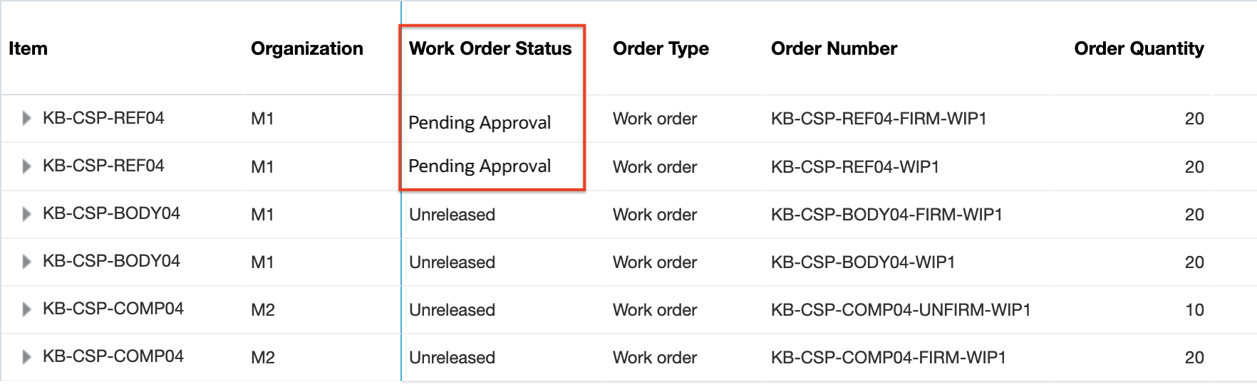

Oracle Fusion Cloud Manufacturingでは、作業オーダー・ステータスが「リリース済」に変更されたときに、規制対象の産業の電子署名を取得するために必要な電子レコードの生成を強制できます。この状態の場合、新規または更新済作業オーダーは承認待ちステータスのままです。このステータスは、数量やスケジュールを変更できないことを意味します。しかし、供給は計画目的で使用可能とみなされますが、保留中などの他の状態とは異なります。Oracle Fusion Cloud Supply Planningでは、Oracle Manufacturingから入手できる供給作業オーダーとして、電子承認が必要です。Oracle Manufacturingの作業オーダーは、日付または数量の更新からロックされます。
この更新により、Oracle Supply Planningは承認待ちステータスの作業オーダーも収集し、このステータスの作業オーダーを供給とみなします。
有効化のステップ
ヒントと考慮事項
  • 承認待ちステータスの作業オーダーは、(作業オーダーがすでに確定されている場合を除き)通常の非確定作業オーダーとして計画されます。
  • 承認待ちステータスの作業オーダーは、すべての更新およびトランザクションについてOracle Manufacturingでロックされたままであるため、Oracle Manufacturingでは、これらの作業オーダーについて供給プランニングからの更新または取消推奨は処理されません。推奨が処理されなかった場合は、該当するエラー・メッセージが表示されます。

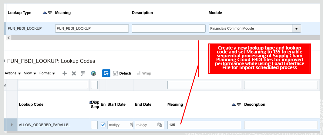

パフォーマンスを改善した外部システムからのデータの抽出およびアップロード
効果的なプランニングのために、Oracle Fusion Cloud Supply Chain Planningでは、サプライ・チェーン実行システムに常駐する大量のデータが必要になる場合があります。最低限の遅延でプランニング・プロセスを実行できるように、このデータを最も効率的な方法でロードする必要があります。この更新では、「インポートのためのインタフェース・ファイルのロード」スケジュール済プロセスを使用して外部システムからデータをロードするプロセスが、大量のデータがあると予想されるエンティティの事前定義された論理グループに基づいてインタフェース表にデータを順次ロードするオプションの設定によって合理化されました。出荷履歴など、エンティティに大量のデータがある場合、この機能により、ロード・プロセス中にコンピューティング・リソースの使用が最適化され、パフォーマンスが向上する可能性があります。
Oracle E-Business Suite (EBS)からデータを抽出する場合、全体的なパフォーマンスを向上させるためにデータ・ファイルが特定のサイズを超えると、抽出したデータを複数のファイルに分割するための追加パラメータも抽出プロセスに含まれます。
有効化のステップ
「インポートのためのインタフェース・ファイルのロード」スケジュール済プロセスを使用しながら、パフォーマンスを向上させるために、事前定義済のグループを使用したSupply Chain Planning Cloudファイルベース・データ・インポート(FBDI)ファイルの順次処理を有効にするステップは次のとおりです。
  1. 「設定および保守」にナビゲートし、タスク「標準参照の管理」を開きます
  2. 参照タイプがFUN_FBDI_LOOKUPの標準参照を作成し、「モジュール」フィールドで「財務共通モジュール」を選択します。
  3. 参照コードをALLOW_ORDERED_PARALLELとして、内容を135として追加します
「インポートのためのインタフェース・ファイルのロード」スケジュール済プロセスを使用しながらパフォーマンスを向上させるために事前定義された論理グループを使用してOracle Supply Chain Planning Cloud FBDIラージ・ファイルの順次処理を有効にするために、「標準参照の管理」で標準参照タイプおよび参照コードを設定する方法の例:

  • 参照タイプFUN_FBDI_LOOKUPおよび参照コードALLOW_ORDERED_PARALLELを構成していない場合、「インポートのためのインタフェース・ファイルのロード」スケジュール済プロセスは、既存のパラレル処理ロジックを使用してSupply Chain Planning Cloudのデータをロードします。
  • エンティティの抽出されたファイルを複数のファイルに分割するには、E-Businessスイートのプロファイル「MSC: SCP Cloud CSVファイルのしきい値サイズ(MB)」の最小値を20MBに設定する必要があります
Oracle Fusion Cloud Supply Chain Planningでデータを分析する場合、表示される情報のその他の側面を理解する必要がある場合があり、詳細の一部はOracle Supply Chain Planningに直接含まれない場合があります。詳細は、Oracle Fusion Cloud Analytics Warehouseなどの他のシステムを参照する必要があります。この更新では、データのコンテキストを使用して外部システムにドリルするためのリンクを構成し、意思決定を支援するためにデータを360度理解できます。
たとえば、特定の製品や顧客について、過去の出荷を表示したときに、1か月で大きく急増したことに気付いたとします。製品、顧客および日付範囲に製品を渡す業界標準を使用して、出荷履歴に関する追加情報を求めて外部システムへのリンクを構成できます。

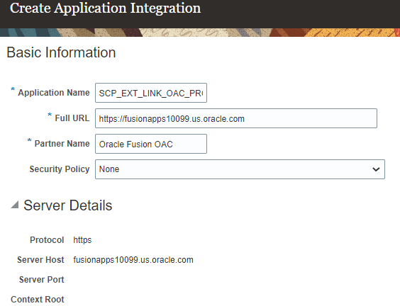

「設定および保守」作業領域およびコンテキスト・パラメータで定義されたアプリケーション名を使用して、外部システムへのリンクを作成または編集します。
リンクのコンテキストを外部システムに渡すようにリンク・パラメータを構成します。
デモを見る
有効化のステップ
外部システムをリンク可能にするには、まず「設定および保守」作業領域で外部システムを定義する必要があります。
  1. 「ナビゲータ」→「自分の企業」→「設定および保守」
  2. 「タスクから設定コンテンツの管理」を選択します。
  3. 「トポロジ定義」から「追加アプリケーションの統合の管理」を選択します。
  4. 「追加アプリケーションの統合の管理」で「アプリケーション統合の作成」を選択します。
    • アプリケーションをリンクに使用できるようにするには、アプリケーション名がSCP_EXT_LINK_で始まる必要があります。
    • フルURLは、ホストおよびポート(該当する場合)を含む外部システムへのURLの基本部分である必要があります。渡されるコンテキストがこれに追加されます。
    • パートナ名は参照専用です。
  5. 「適用」→「保存してクローズ」を選択します。
ヒントと考慮事項
  • リンクが起動されるたびに、指定されたリンク構成およびコンテキスト・パラメータに従って、新しいブラウザ・タブで外部ページが開きます。
  • リンクを起動するプランナは、ページを開くために外部システムに必要なセキュリティを持っている必要があります。

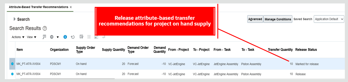

Oracle Supply Planningの「属性ベースの転送推奨」ページから、プロジェクトやタスクなどのプランニング属性のオーダーに対して推奨される転送をリリースする方法の例:

Oracle Supply Planningの「属性ベースの転送推奨」ページからプロジェクトやタスクなど、計画属性のオーダーに対して推奨される転送をリリースする方法の例:

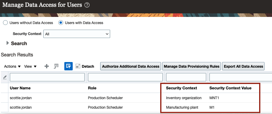

Oracle Production Schedulingを使用して計画を実行する在庫組織が企業内に複数ある場合があります。生産スケジュールのデータ・アクセスは、各在庫組織へのアクセス権を持つユーザーのみに制限されるようになりました。この更新では、適切な権限がないとスケジュール・データにアクセスまたは変更できません。
生産スケジューリング・ユーザーは、ユーザーがアクセス権を持つ組織についてのみ、生産スケジュールおよび基礎となるデータを表示およびアクセスできるようになりました。
「設定および保守」作業領域で、「ユーザーのデータ・アクセスの管理」タスクを使用して、必要に応じてセキュリティ・コンテキストおよびセキュリティ・コンテキスト値を割り当てます。たとえば:
「設定および保守」でのデータ・アクセスの管理
生産スケジューリング・ユーザーがアクセスできる製造対応組織ごとに、製造工場セキュリティ・コンテキストをセキュリティ・コンテキスト値に適用可能な組織とともに追加します。製造に対して使用可能になっていない保守組織の場合は、セキュリティ・コンテキストに在庫組織を使用します。
この更新により、Oracle Supply Chain Executionアプリケーションに公開される作業オーダーと、その操作の開始日と終了日、および予定されているリソースをレビューおよび確定できます。この機能拡張により、作業オーダーをより柔軟に管理できます。
各解決および修理プロセスの後に、リリースHorizon内で開始する作業オーダーが自動的にリリース対象として選択されます。
作業オーダー・テーブルで、リリースする個々の作業オーダーを選択または選択解除できます。
リリースする作業オーダーの選択または選択解除
承認待ちステータスの作業オーダーは生産スケジュールで考慮されるため、製造現場の制約を正確に表現するために生産能力およびコンポーネントが消費されます。Oracle Manufacturingでは作業オーダーはこのステータスのままですが、スケジュール・リリース時には更新されません。

  • 次の事前定義済ジョブ・ロールのいずれかが割り当てられているユーザーは、この機能にアクセスできます。
    • 生産スケジューラ(ORA_MSC_PRODUCTION_SCHEDULER_JOB)
  • 次の権限が含まれる構成済ジョブ・ロールが割り当てられているユーザーは、この機能にアクセスできます。
    • 生産スケジュールの編集(MSC_EDIT_PRODUCTION_SCHEDULE_PRIV)
手動でスケジュールされた作業オーダーの尊重
様々なビジネス上の理由から、プランニングおよびスケジューリング・プロセスで再スケジュールされないように、Oracle Manufacturingで作業オーダーのスケジュールを修正できます。Oracle Manufacturingの作業オーダーの新しい「スケジューリング方法」属性を「ユーザーまたは外部スケジューリング」に設定すると、作業オーダー・ヘッダーの確定オプションが自動的に選択され、供給プランおよび生産スケジューリング・プロセスによって作業オーダーが適切に処理されます。
Oracle Production Schedulingでは、作業オーダーの確定オプションが選択されているかぎり、計画方法が「ユーザーまたは外部スケジューリング」に設定されている作業オーダーが他の確定作業オーダーと同じ方法で処理されます。
有効化のステップ
この機能を有効にするには、オプト・インUIを使用します。手順は、この文書の「新機能のオプションの取込み」の項を参照してください。
オファリング: サプライ・チェーン・プランニング
ヒントと考慮事項
手動でスケジュールされた作業オーダーの尊重機能を使用する場合は、その親機能である生産スケジューリングにオプト・インする必要があります。この親機能をすでにオプト・インしている場合、再度オプト・インする必要はありません。
ユーザー設定の日付書式の例
有効化のステップ

販売オーダー明細番号のレビュー
プランニングに表示される明細番号のスクリーンショット
有効化のステップ
オファリング: サプライ・チェーン・プランニング オプションでなくなるバージョン: 更新23B
ヒントと考慮事項
販売オーダー明細番号のレビュー機能を使用するには、次の2つの機能にオプト・インする必要があります。
  • オーダー・バックログ管理「オーダー・バックログ管理」にすでにオプト・インしている場合は、再度オプト・インする必要はありません。
  • 販売オーダー明細番号のレビュー
