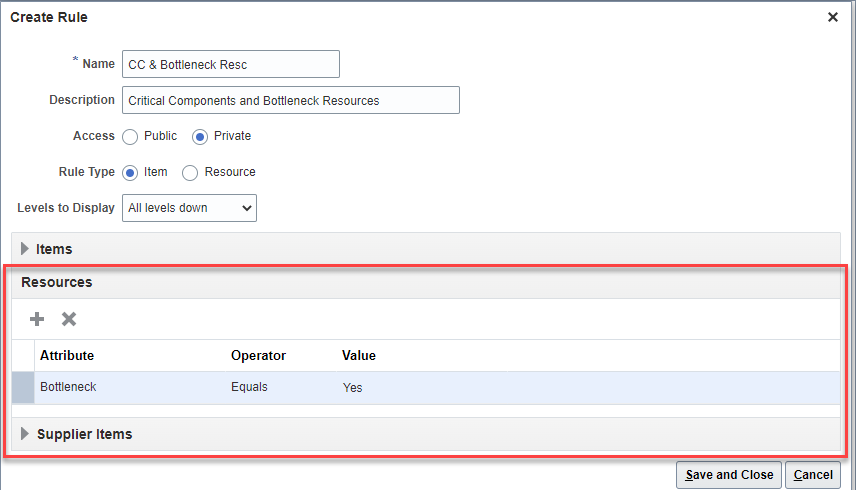

        6. プランの作成で選択した最終品目に関連するリソースおよびサプライヤを表示するためのルールの構成

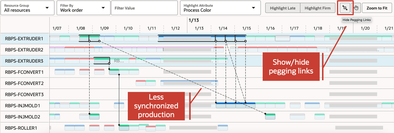

        2. ガント・チャートでの作業オーダー間のぺギング・リンクの表示

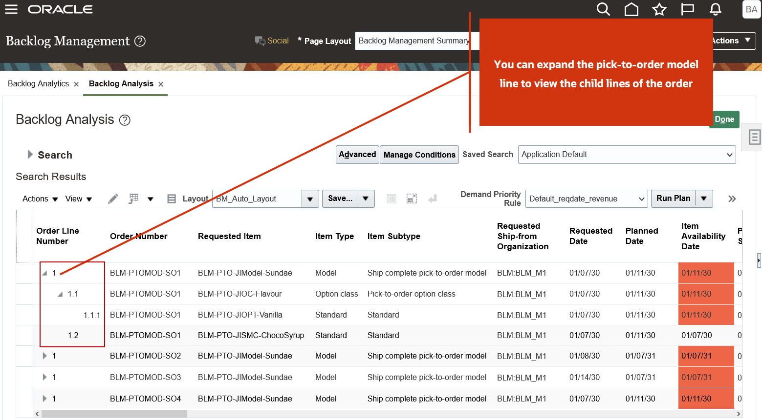

        2. 「バックログ分析」ページでのオーダー構成品目有効数量および制約の表示
        3. 「バックログ分析」ページの出荷セットまたは到着セット内のオーダー明細のレビュー

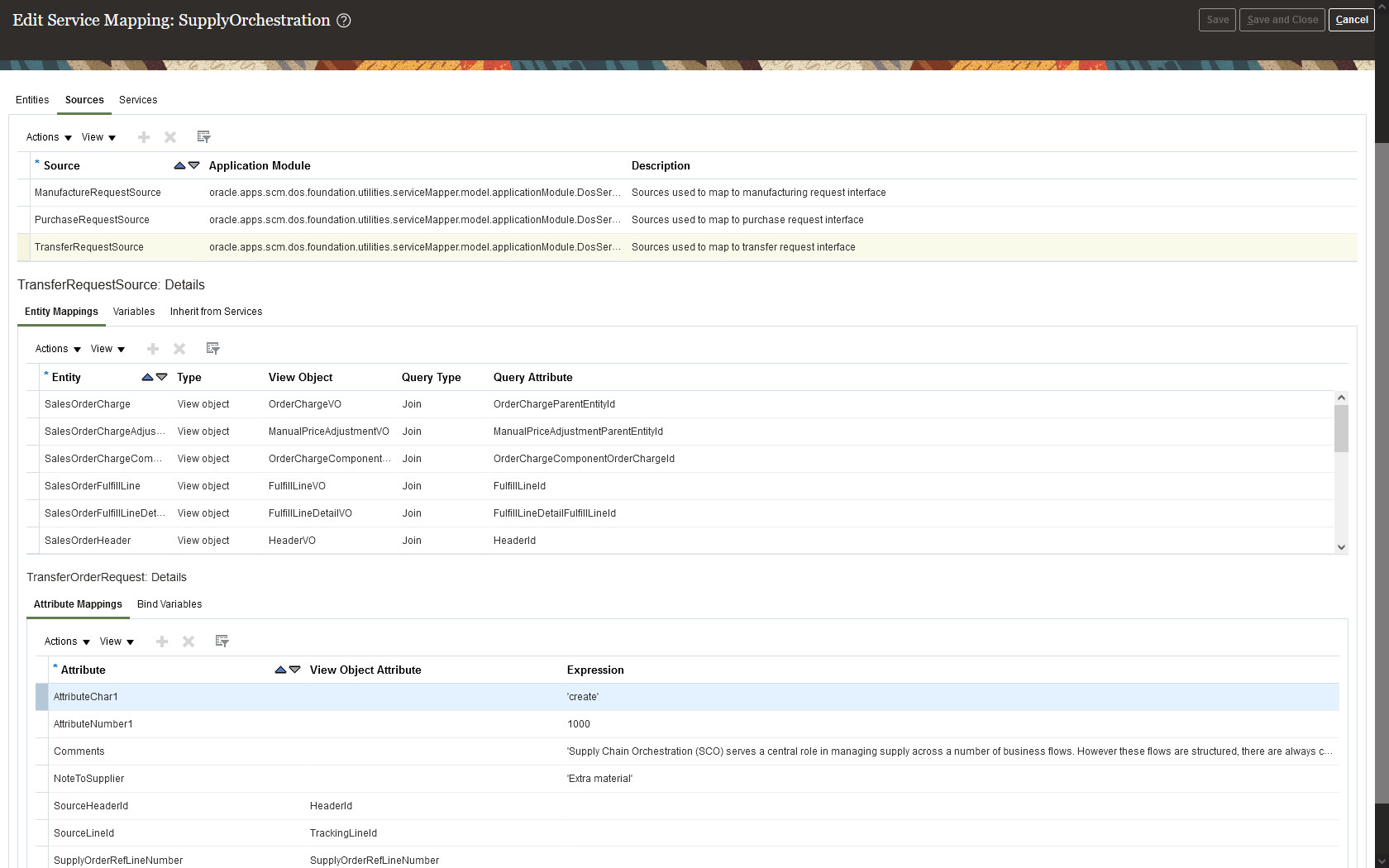

サービス・マッピングを使用した、サプライ・チェーン・オーケストレーションの在庫との統合の拡張
サービス・マッピングを使用して、Oracleアプリケーションの統合に役立てます。サービス・マッピングを使用して、転送オーダー・フローの特定の統合要件を満たします。Oracle Order Managementで販売オーダーを作成し、Oracle Supply Chain Orchestrationで供給をオーケストレーションし、次にOracle Inventory Managementで転送オーダーを作成します。必要に応じて、拡張可能フレックスフィールドを使用して、実装固有のデータを統合します。また、サービス・マッピングを使用して、プランニングおよび購買からサプライ・チェーン・オーケストレーション、さらに在庫へ転送されるデータを統合することもできます。
たとえば、TransferRequestSourceサービスのTransferOrderRequestエンティティを使用して、サプライ・チェーン・オーケストレーションから在庫への転送オーダーの作成要求を送信するサービス・マッピングを次に示します。
要件を満たすように、供給オーケストレーション・データを変更します。
有効化のステップ
この機能を有効にするには、オプト・インUIを使用します。手順は、この文書の「新機能のオプションの取込み」の項を参照してください。
オファリング: 製造およびサプライ・チェーン資材管理
  1. サービス・マッピングおよびアルゴリズムの管理に必要な権限を取得します。
  1. 「サプライ・チェーン・オーケストレーション」作業領域に移動し、「タスク」をクリックして、次のいずれかをクリックします。
  • サービス・マッピングの管理
  • アルゴリズムの管理
ヒントと考慮事項
  • 統合によって、在庫管理で適用される検証が送信できることを確認します。要求ペイロードは問題ありませんが、在庫管理が要求を受け入れない可能性があります。
  • 統合アルゴリズムで式を記述するとき、特に複数の要求明細を問合せる場合は、空の値を確認します。実行時に空の値を指定すると、エラーが発生する可能性があります。
  • エラーが発生した場合は修正し、「サプライ・チェーン・オーケストレーション」作業領域を使用して要求を再送信します。

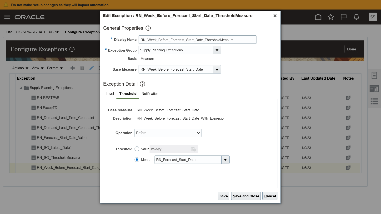

日付タイプのメジャーに対する独自の例外の作成
サプライ・チェーン・プランニング・プロセスではデータが大量にあるのが普通であるため、独自の例外を使用してプランを管理するのが適しています。この更新により、日付データ型のメジャーに適用可能な独自の例外を追加できます。たとえば、ローンチ日より前の中止日が誤って定義された品目を取得できる例外を作成できるようになりました。この機能を使用すると、評価する独自の日付条件を定義できるため、例外別にプランをより柔軟に管理できます。
「例外の構成」ページを使用して日付型のメジャーに対して作成できる例外の例は、次のとおりです。
有効化のステップ
この機能を有効にするために何もする必要はありません。
ヒントと考慮事項
次の3つの処理は、日付型のメジャーベース例外に対して実行できます。
  • 作成
  • 編集
  • 複製

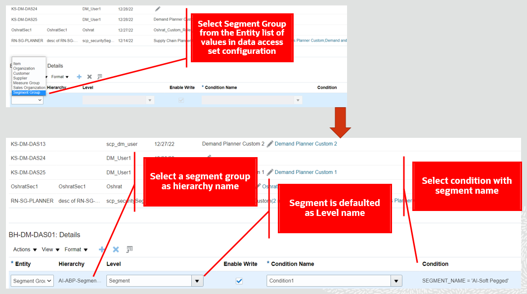

追加方法を使用したサプライ・チェーン・プランの保護
企業によっては、プランナが処理を許可されているサブセットに、プラン・データへのデータ・アクセスを制限するのが適することがあります。Oracle Fusion Cloud Supply Chain Planningでは、データ・アクセス・セットによって特定のロールで使用可能なデータが定義されている場合、この制限が可能です。
この更新では、データ・アクセス・セットを定義するための柔軟性が向上します。

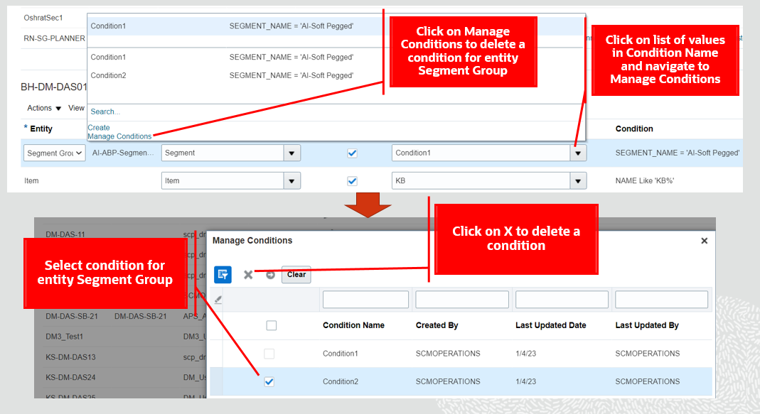

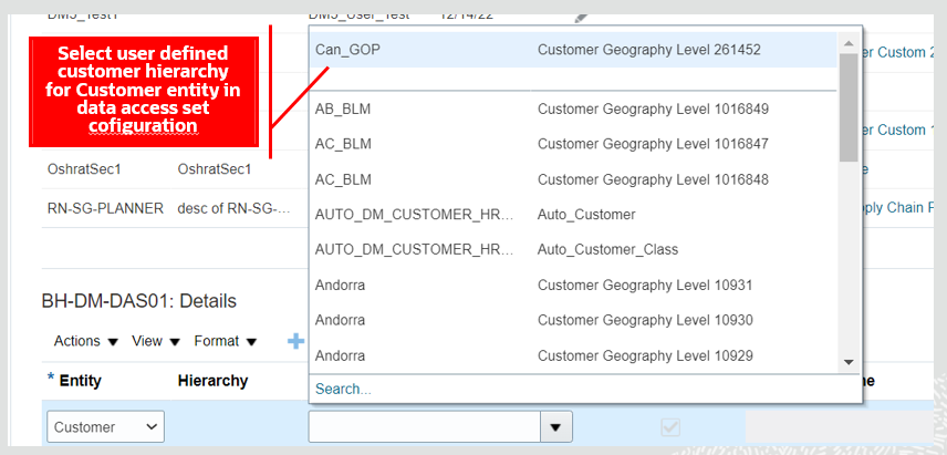

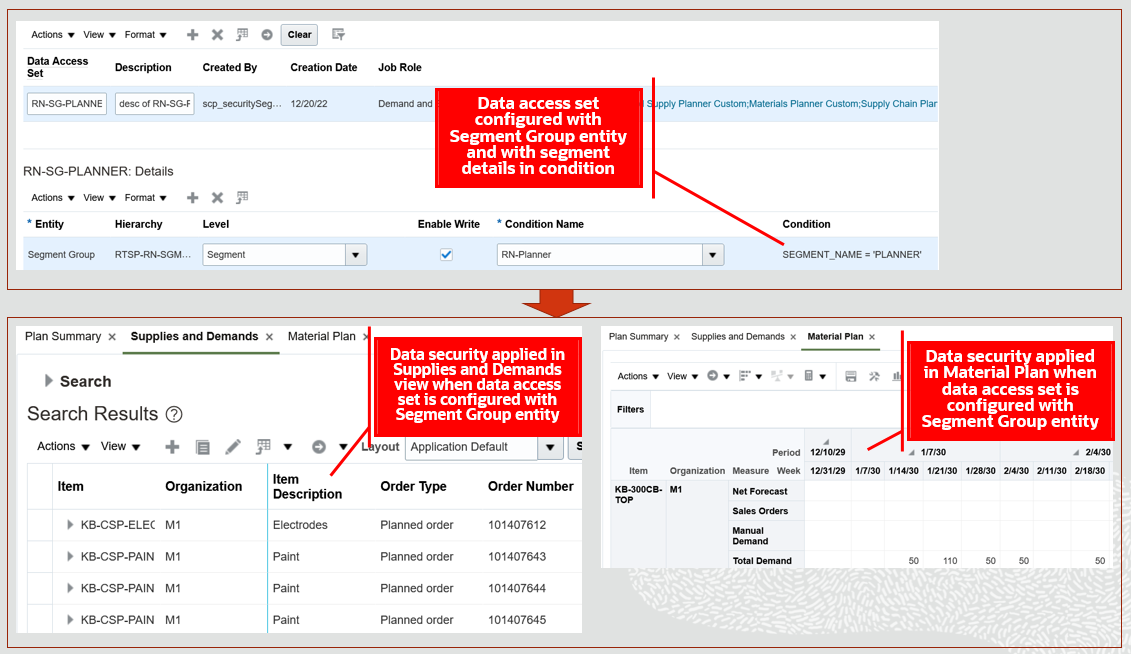

  • セグメント・グループ・エンティティが選択された状態で、セグメント別にデータ・アクセス・セット条件を構成できます。この選択により、セグメント基準に基づいて、「プラン入力」、「供給プランニング」、「需要プランニング」、「需要および供給プランニング」、「セールス・アンド・オペレーションズ・プランニング」および「補充プランニング」作業領域内のプラン・データへのアクセスを制限できます。
  • 顧客エンティティのユーザー定義顧客階層を選択して、データ・アクセス・セットを構成することもできます。
  • また、データ・アクセス・セットに割り当てられていないデータ・アクセス・セット条件を削除できるようになりました。
データ・アクセス・セットの構成中にセグメント・グループ・エンティティを選択し、セグメントを条件として割り当てる方法の例は、次のとおりです。
供給プランニング作業領域でセグメント別にデータ・アクセスを制限する方法の例を次に示します。
データ・アクセス・セットの構成時に顧客エンティティのユーザー定義顧客階層を選択する方法の例を次に示します。
「プランニング・セキュリティの管理」タスクで定義された条件を選択および削除する方法の例は、次のとおりです。
有効化のステップ
ヒントと考慮事項
  • セグメント・グループ・エンティティを使用してデータ・アクセス・セットを構成する前に、セグメント・グループを作成してセグメンテーションのスケジュール済プロセスを実行します
  • データ・アクセス・セット内のセグメント・グループの条件に1つ以上のセグメントを含めることができます
  • セグメント・グループ・エンティティをデータ・アクセス・セット構成内の他のエンティティに含めることができます

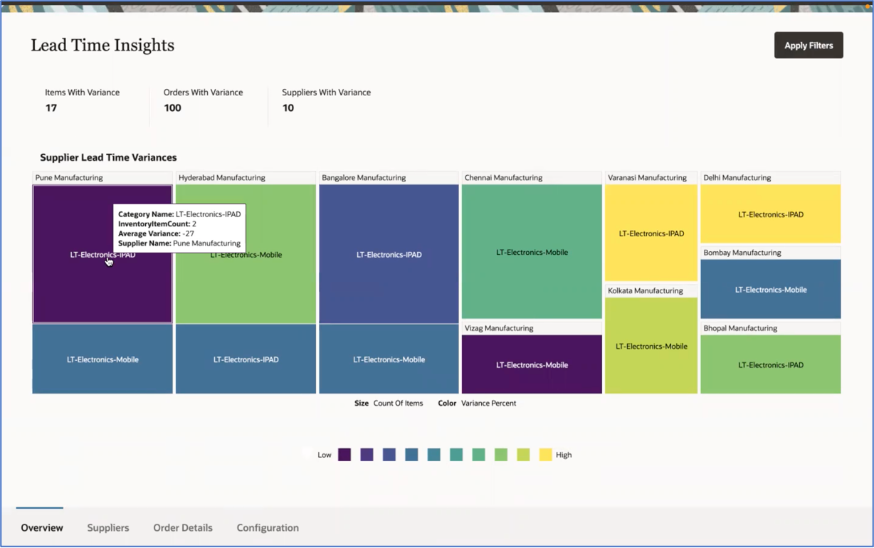

購買品目のリード・タイムのインサイトの取得
変化の激しい近年のサプライ・チェーン環境では、プランの生成に使用される前提を監視し、正確であること保証するのがますます重要になっています。プランニング計算で最も重要な前提の1つは、製造、購買および転送のリード・タイムです。

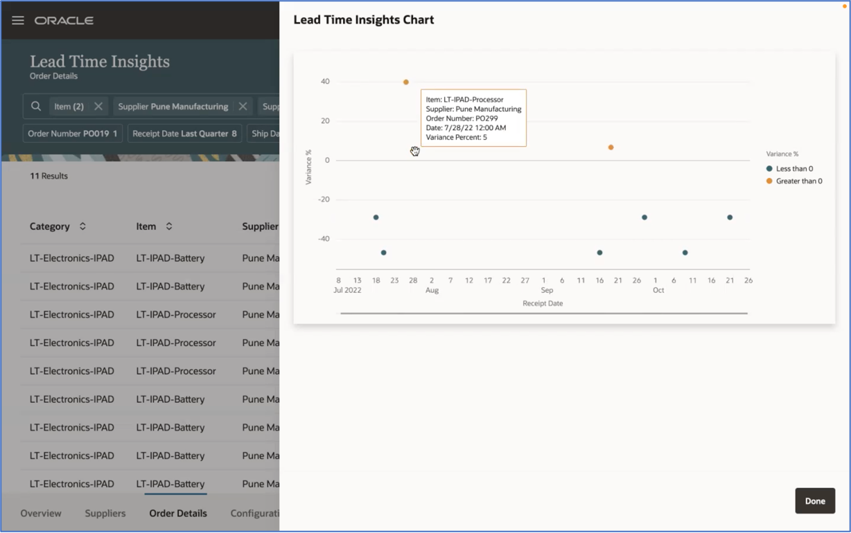

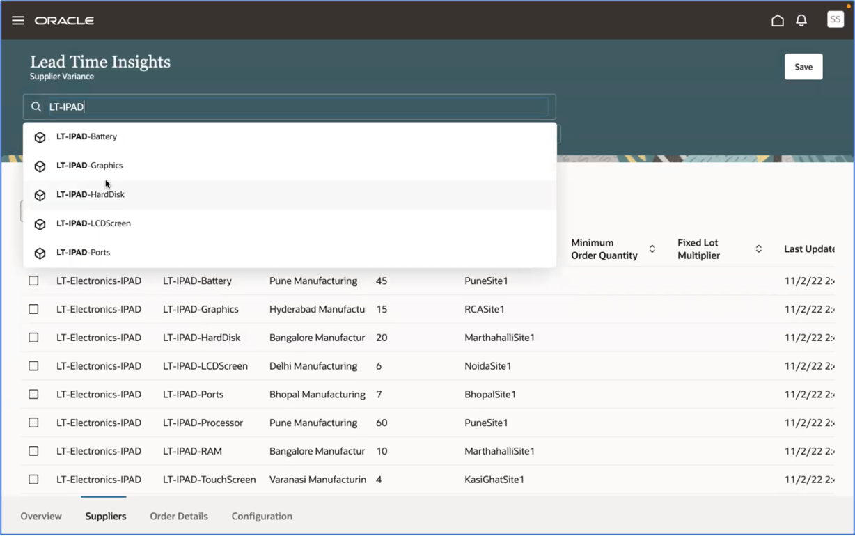

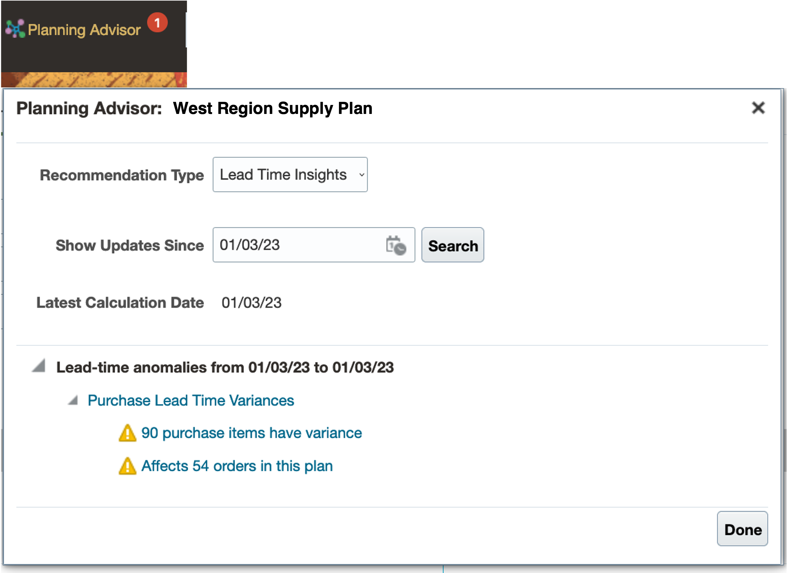

この更新では、プランニングの前提から大きな差異が発生したときの購入リード・タイムの自動モニタリングおよびアドバイスを有効にできます。プランニング・アドバイザ・フレームワークを使用すると、迅速にドリルダウンして推奨に基づいて行動し、選択した品目とサプライヤ・サイトの組合せのリード・タイムの前提を変更できます。新しい分析により、差異がある最も重要な品目とサプライヤ・サイトの組合せに注力でき、チャートを使用して一貫した増減傾向があるかどうかを確認するためにリード・タイムを監視できます。
この新しい機能を使用すると、計算に使用されるリード・タイムができるだけ正確になるようにして、サプライ・チェーン・プランニング・アクティビティをプロアクティブに管理できます。
インサイトの概要と詳細情報を提供するグラフィカル・ビューと表形式ビューを使用して、履歴分析とビジネスへの影響を示す新しいインタフェースを使用して、リード・タイムのインサイトを確認できます。
プランニング・アドバイザのユーザー・インタフェースには、リード・タイムの異常の程度と、供給プランに対する差異の影響を確認するために使用する新しいリード・タイム・インサイト推奨タイプがあります。
プランニング・アドバイザにリンクされた新しいブラウザ・ベースのインタフェースにより、ツリーマップ・ビューの低影響ノードから高影響ノードまでの範囲のリード・タイム差異を表す分析サマリーが表示されます。プランナは、実績と比較してプラン・パフォーマンスに関するインサイトを収集し、より注意が必要な領域にドリルダウンできます。
ツリーマップに関連付けられたドリルダウンを使用すると、他のプランニング属性およびパフォーマンス・メトリックとともに、品目、サプライヤおよびサプライヤ・サイト属性の組合せに対する差異の詳細を調査できます。
一連の行を選択して、オーダー詳細情報をさらにドリルダウンして調査し、差異のパフォーマンスを表形式で表示できます。また、チャート・ビューでは、プロットされたチャートで出荷差異を経時的にプロットできます。
有効化のステップ

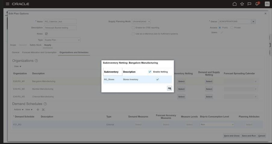

状況によっては、様々なビジネス上の理由から算入できない仕掛品(WIP)作業オーダーの完了保管場所がある場合があります。この更新では、完了作業オーダーを受け入れる保管場所が算入不可である作業オーダーは、供給プランニングの目的で、使用不可供給とみなされます。この配慮により、プランの生成時に供給ステータスの正確な会計が保証されます。
たとえば、「プラン・オプションの編集」ページの「組織およびスケジュール」タブの「保管場所ネッティング」オプションを使用して、保管場所に対する作業オーダー供給の算入可能ステータスを受け入れられるようになりました。

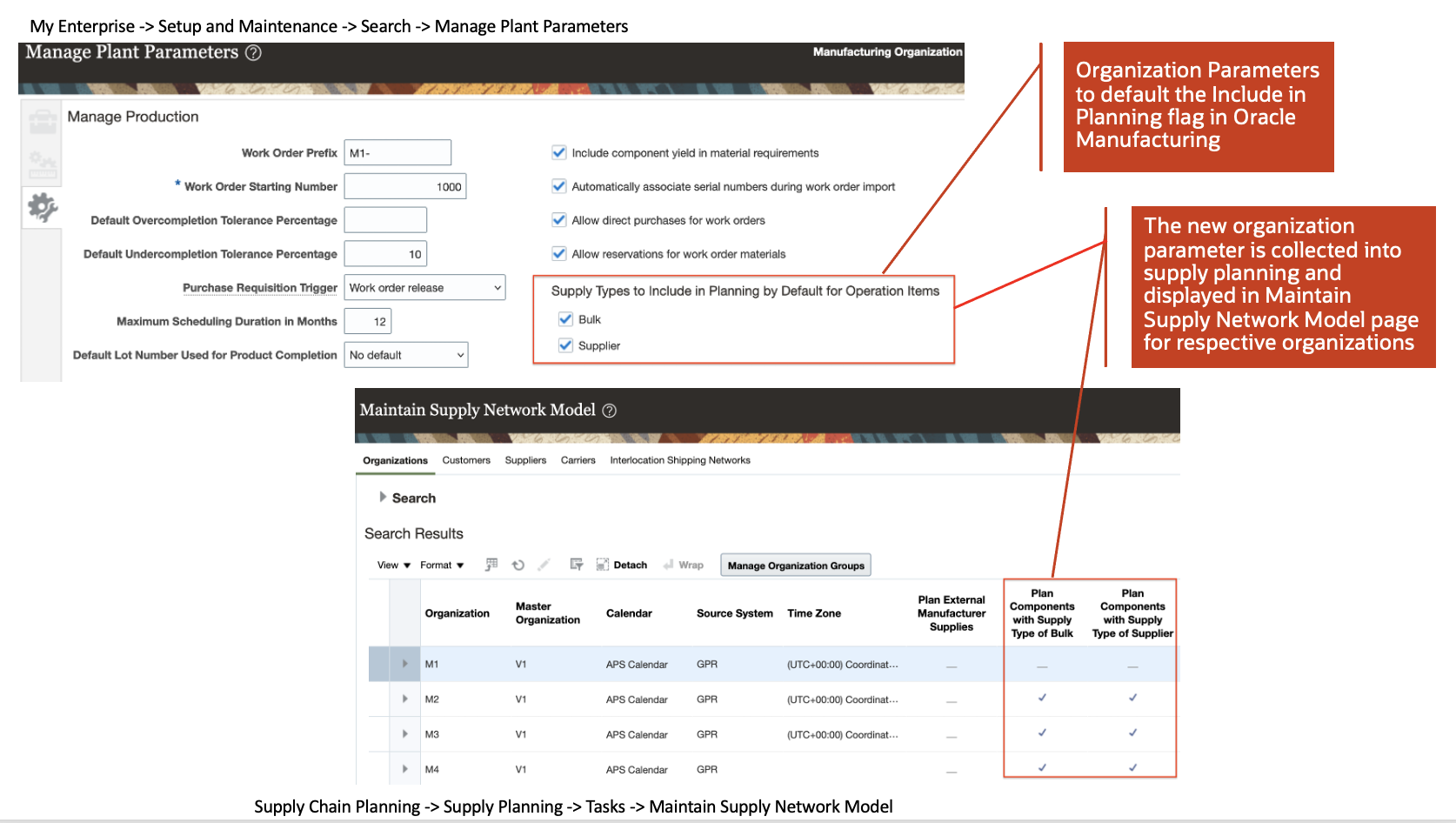

WIP供給タイプが「サプライヤ」または「バルク」の場合、工程のコンポーネント所要量を計画しない
一部の製造環境において、様々な理由から、一部のコンポーネントの依存需要をプランニング計算に算入する必要がないことがあります。たとえば、請負業者がコンポーネントを提供する外注加工工程のコンポーネント要件を計算する必要はありません。この更新では、コンポーネントのWIP供給タイプが「サプライヤ」または「バルク」の場合、Oracle Supply Planningではコンポーネント所要量は計算されません。この考慮事項により、あらゆるタイプの製造環境におけるコンポーネントの正確なプランニングが保証されます。
この更新の前は、供給プランニングは、供給タイプがサプライヤまたはバルクであるコンポーネントを特別なコンポーネントとして無視し、これらのコンポーネントに対して常に依存需要を作成しており、その後、これらのタイプのコンポーネントに対して供給も推奨されていました。この更新により、組織パラメータを介して依存需要作成を制御できます。
Oracle Manufacturingでは、供給タイプが「サプライヤ」または「バルク」のコンポーネントの組織パラメータでの選択に基づいて、「プランニングに含める」オプションが「はい」または「いいえ」にデフォルト設定されます。たとえば、「サプライヤ」組織パラメータが選択されていない場合、Oracle Manufacturingで供給タイプが「サプライヤ」であるコンポーネントでは、「プランニングに含める」オプションが「いいえ」にデフォルト設定されます。
  • 供給タイプが「サプライヤ」または「バルク」であるコンポーネントに対して「プランニングに含める」オプションが「いいえ」に設定されている場合、供給プランニングのそれらのコンポーネントに対して作業オーダー需要は収集されません。
  • 「プランニングに含める」オプションが「はい」に設定されている場合、作業オーダー需要は収集され、構成部品に対して計画されます。
供給プランニングでは、計画製造供給に対して同じ組織パラメータも参照されます。
  • 組織パラメータが選択されている場合、選択内容に応じて「サプライヤ」、「バルク」または両方が選択されると、供給プランニングでは計画オーダーが展開され、供給タイプがサプライヤまたはバルクであるコンポーネントの依存需要が作成されます。
  • 組織パラメータが選択されていない場合、このようなコンポーネントに対する依存需要は作成されません。たとえば、サプライヤの組織パラメータが選択されていない場合、供給タイプがサプライヤであるコンポーネントに対して依存需要は作成されません。
有効化のステップ
ヒントと考慮事項
デフォルトでは、組織パラメータが選択されています。供給プランニングで、供給タイプが「サプライヤ」または「バルク」、あるいはその両方であるコンポーネントの供給を推奨しない場合は、該当する組織パラメータのチェック・ボックスの選択を解除します。
プランの作成UIを使用すると、供給、需要、リソースおよびサプライヤ生産能力に関連する様々なメジャーを確認することで、サプライ・チェーンの簡単なトップダウンおよびボトムアップ分析を複数のレベルで実行できます。この分析により、問題と機会を簡単に識別できます。
この更新では、リソースとサプライヤ、および供給と需要にルール主導のフィルタリングを適用できます。たとえば、品目のサプライ・チェーンの任意のレベルで過負荷のリソースのみを表示するようにルールを構成できるため、構成プランのクイック構成を任意の品目に適用できます。この機能を使用してプランの作成UIを構成し、関心のあるリソースおよびサプライヤ・サイトをすばやく識別します。

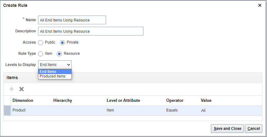

作成プランのルール
この機能により、更新23Aでプランの作成に追加されたルール機能が強化されます。次のスクリーンショットにある赤のボックスで強調表示されている「リソース」および「サプライヤ品目」セクションが、「ルールの作成」ダイアログに追加されました。品目であるルート・ノードに適用するルールを作成するときに、リソース基準およびサプライヤ基準を含めることができるようになりました。たとえば、コンポーネント情報に加えてボトルネック・リソースを表示するように指定できます。
品目ルート・ノードに適用可能なルールを定義するときに、表示する追加レベルから選択することもできます。23A更新に含まれている次の下位レベルおよびすべてのレベル・ダウンに加えて、すべてのレベル・アップ、次の上位レベル、最下位のレベル、最終品目および関連出力品目から選択することもできます。以前は、これらの値は「プランの作成の構成」ダイアログでのみ使用できました。
リソースであるルート・ノードに適用されるルールを作成することもできます。「ルールの作成」ダイアログの「ルール・タイプ」フィールドによって、ルールが品目ノードとリソース・ルート・ノードのどちらに適用されるかが決まります。たとえば、ピボット表の「リソース所要量」メジャーから「プランの作成」にドリルし、ルールを適用して、そのリソースを使用するすべての生産済または最終品目を表示できます。
プラン作成ルールに対するこれらの機能拡張は、23Aで最初に導入されたルール機能をまとめたものです。

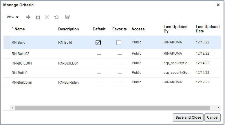

デフォルトのプラン作成基準
更新23Bの前は、ページレベルの「オープン」処理を使用してスタンドアロン・モードで「プランの作成」をオープンすると、名前付き基準を作成または選択するまでは、常に「表示データなし」メッセージが表示されていました。条件の選択に必要なクリック数を減らすために、ユーザー・プリファレンスの「デフォルト」列が「基準の管理」ダイアログに追加されました。デフォルト基準を定義した場合、作成プランをスタンドアロン・モードでオープンすると、その基準が自動的に適用されます。

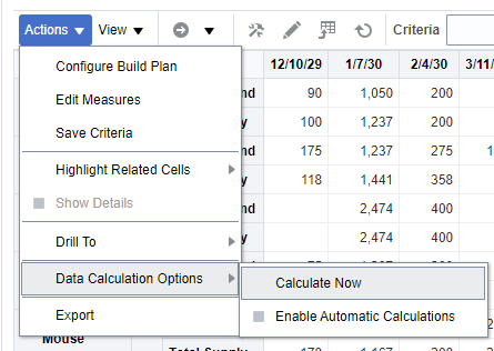

データ計算オプション
以前は、データ計算オプションには事前定義および構成済のピボット・テーブルからのみアクセスできました。これらのオプションは、「プランの作成」に追加されました。「プランの作成」でメジャー値を編集する場合、「今すぐ計算」または「自動計算使用可能」オプションを選択して、式に編集したばかりのメジャーが含まれる他のメジャーを更新できます。たとえば、手動需要メジャーを編集して「今すぐ計算」処理を選択すると、式に手動需要メジャーが含まれるメジャーが再計算されます。供給合計や需要合計などの式がないプラン実行中に計算されたメジャーは、データ計算オプションを介して再計算されないことに注意してください。

「ルール・タイプ」属性の導入により、ルール・タイプごとにデフォルト・ルールを指定できるようになりました。これで、品目コンテキストを使用して「プランの作成」にドリルすると自動的に適用されるデフォルト・ルールと、リソース・コンテキストを使用して「プランの作成」にドリルすると別のデフォルト・ルールを設定できます。

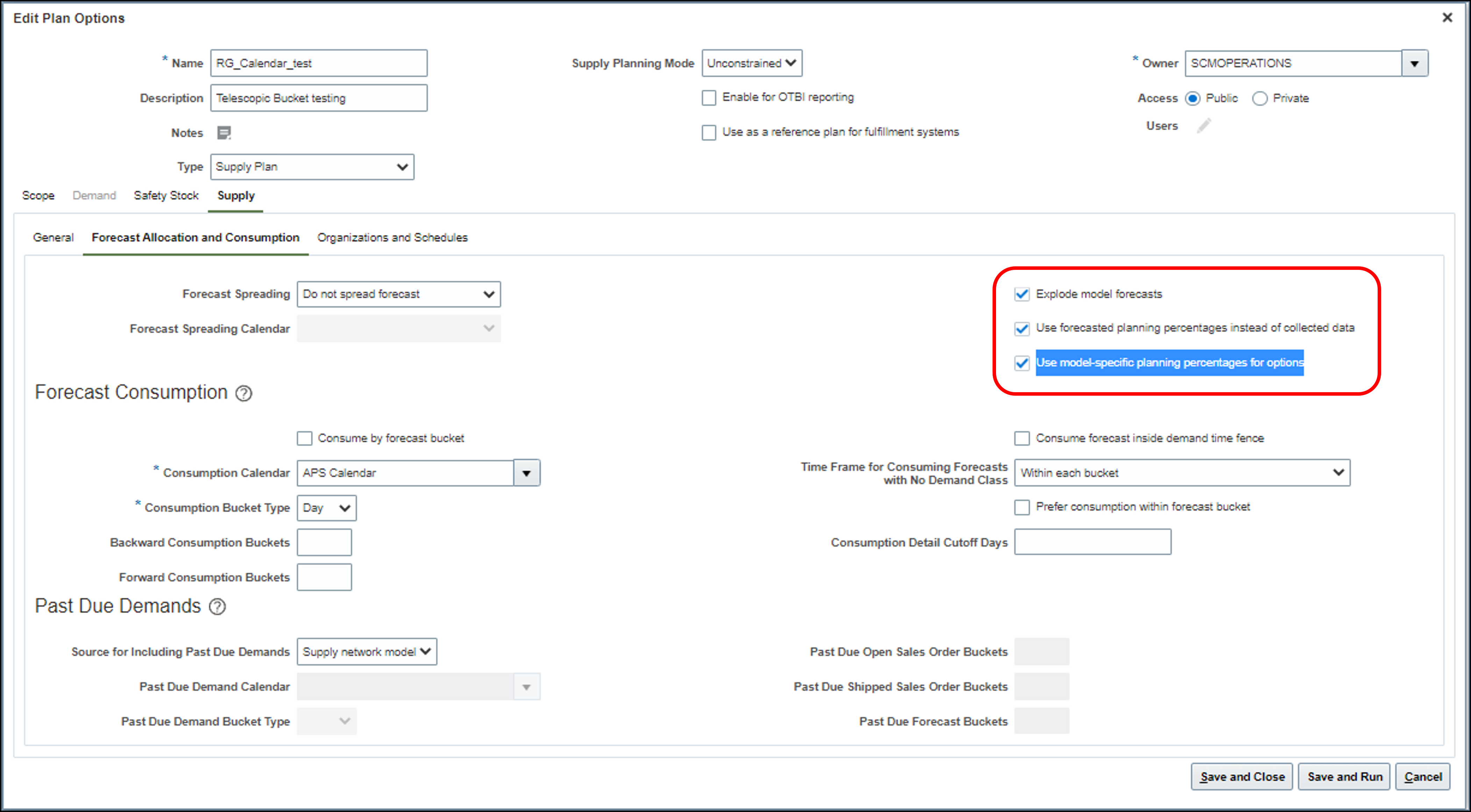

オプション区分のオプションに対するモデル固有のプランニング率の尊重
オーダー構成生産の製造環境がある場合、オプションの依存需要はプランニング率を使用して決定されます。この更新では、モデル固有のプランニング率を使用して依存需要の計算が行われます。以前は、供給プランニング・プロセスでは、特定のオプションを使用したすべてのモデルでパーセントの平均を使用していました。この変更により、モデル固有のプランニング率を使用して、オプションの需要を正確に導出できます。モデル固有のプランニング率を使用すると、オプションの生産予測の精度が向上し、顧客注文充足率および顧客満足度が向上します。
この機能は、制約付きと制約なしの両方の供給プランニング、および統合された需要および供給プランニングでサポートされます。
この機能を使用するには、「モデル固有プランニング率をオプションに使用」プラン・オプションを選択します。「モデル固有プランニング率をオプションに使用」プラン・オプションを選択する前に、次のプラン・オプションを選択する必要があります。

「プラン・オプションの編集」-「予測配賦および消込」タブ
「モデル固有プランニング率をオプションに使用」プラン・オプションを選択すると、プラン・オプションUIの「供給」タブの「組織およびスケジュール」サブタブの「プランニング率」プラン・オプションは、「モデル固有プランニング率」値にデフォルト設定されます。「モデル固有プランニング率」は、プランニング・プロセスに正しいプランニング率を提供するために必要な値です。

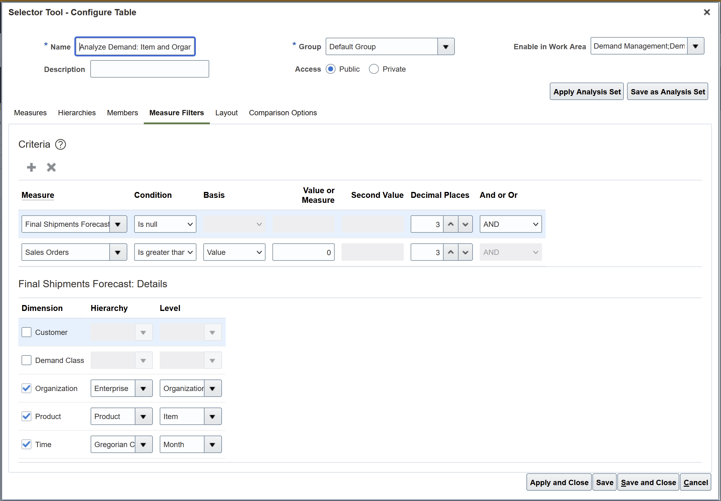

複数の時間可変メジャーでのフィルタ
大量の複数ディメンション・データを操作する場合は、AND条件を使用して、指定したデータ条件を満たすデータのサブセットを可視化することが重要です。以前は、時間ディメンションを問合せ基準の一部として含めたデータ条件を含められましたが、複数の時間可変メジャーに対してAND条件を含めることはできませんでした。
現在は、AND条件を使用して複数の時間可変メジャーを含めることができ、AND条件を使用して複雑な計算を持つメジャー(見積使用可能残高など)をフィルタすることもできます。これらの複数のAND条件を使用して、複数のディメンションの交差で例外条件を検索することで、プラン・データを効率的に分析することもできます。
時間可変メジャーおよびAND条件を含むメジャー・フィルタの使用例:
AND条件によるメジャー・フィルタ
有効化のステップ
ヒントと考慮事項
  • 複数の時間可変メジャーを持つメジャー・フィルタを構成する場合、特定のメジャーは1回のみ使用できます。
  • 複数の時間可変メジャーを使用すると、表およびグラフのパフォーマンスに影響を与える可能性があります。
主なリソース

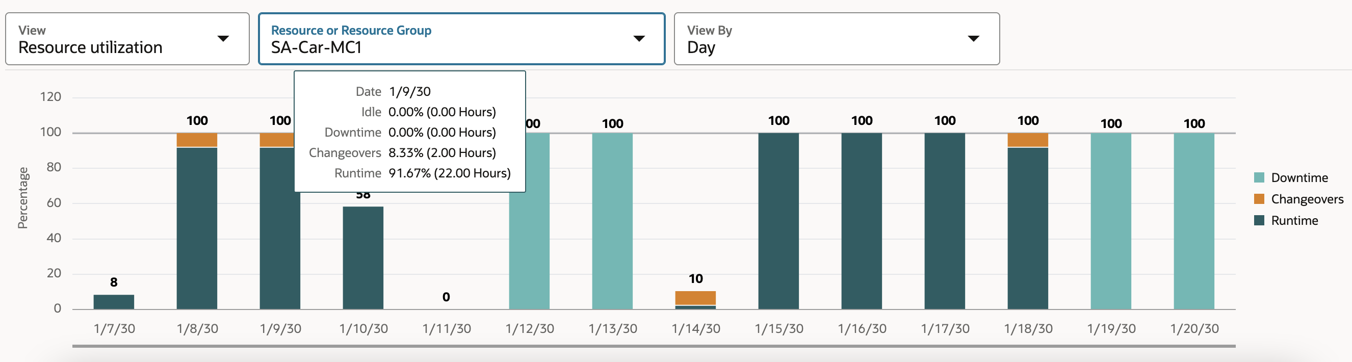

日別または週別のリソース稼働率の表示
スケジュールで定義されたリソースの稼働情報を表示して、任意のリソースおよびリソース・グループの日別または週別のスケジュール範囲全体の稼働状況に関するインサイトを取得します。また、アイドル時間、カレンダの停止時間、変更時間およびランタイムを表示できます。この情報は、スケジュールを検査および調整し、製造現場の稼働率を改善する際に、潜在的な生産能力調整について情報に基づいた意思決定を行うのに役立ちます。
個々のリソースまたはリソース・グループの稼働データを分析できます。リソース・グループの場合、集計された使用率データが表示されます。
d
リソース稼働率表示
チャートの積上げ棒では、時間コンポーネントのランタイム、変更時間および停止時間が表示されますが、ツールチップには特定のバケットの残りのアイドル時間も表示されます。

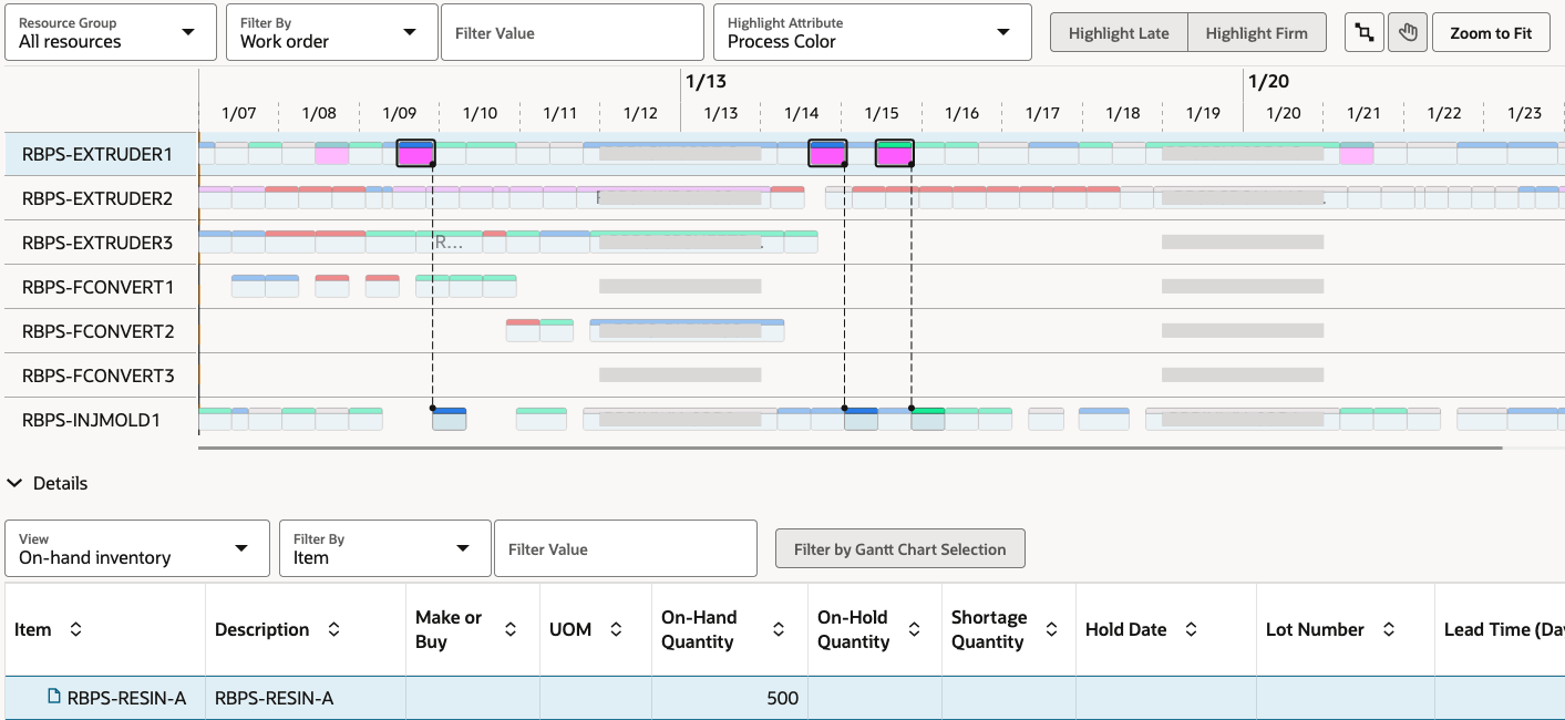

供給を生産および消費する作業オーダー工程間でガント・チャートのペギング・リンクをビジュアル化し、スケジュール変更の影響を分析します。どの作業オーダーが相互に依存し、どの作業オーダーがスケジュールされているかをレビューできるようになりました。以前は、ペギング表示は、単一の作業オーダー内の作業オーダー工程の相互リンク方法に制限されていました。
また、インバウンド供給(転送オーダーおよび購買オーダー)がスケジュールにどのように影響するか、および生産オペレーションが顧客需要やアウトバウンド転送オーダーにどのように一致するかを確認できます。この情報は、製造プロセスのアップストリームおよびダウンストリームの依存関係、および生産ステージがどの程度同期化されているかを理解するのに役立ちます。
製造プロセスのアップストリームおよびダウンストリームの依存関係、生産ステージの同期状況、およびダウンストリーム作業オーダー工程が依存するアップストリーム作業オーダーとその逆を確認することは、スケジューラが手動スケジューリングを決定する際に考慮する貴重なインサイトです。
作業オーダーから作業オーダーへのペギング関係は、破線で示されます
ガント・チャートのペギング・リンクの表示をオンまたはオフにするには、その名前の「ペギング・リンクの表示」と「ペギング・リンクの非表示」を切り替えるボタンを使用します。このボタンはガント・チャートの前にあります。ペギング・リンクをオンにすると、選択したすべての作業オーダー工程のペギング・リンクおよびルーティング・リンクが表示されます。
ペギング・リンクのビジュアライゼーションを、手持在庫、供給および需要レコードのガント・ペギング・ハイライト表示に対してすでに使用可能な表と組み合せることができます。これらの表の行を選択すると、ガント・チャートのペグされた工程が強調表示されます。このような強調表示された工程を選択すると、それぞれの手持、供給または需要レコードのアップストリームまたはダウンストリームの依存関係が表示されます。
スケジュール分析でペギング・リンク・ビジュアライゼーション機能を使用して、表からガント・ペギングの強調表示を組み合せます

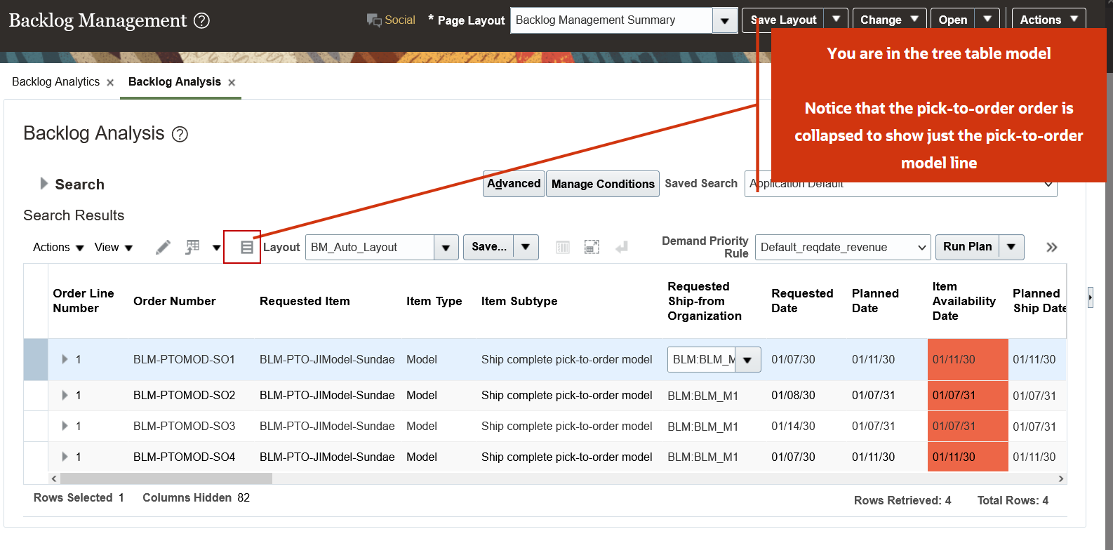

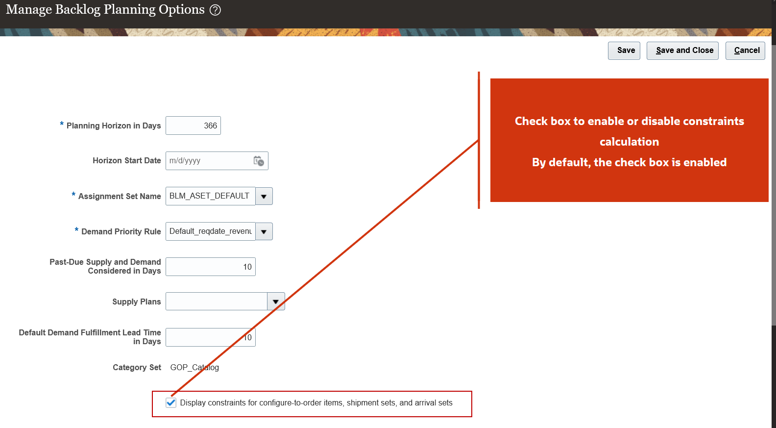

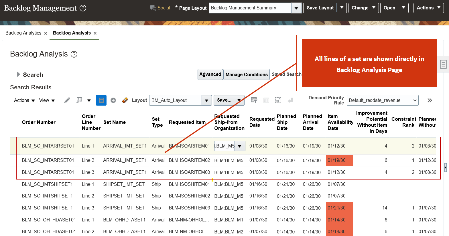

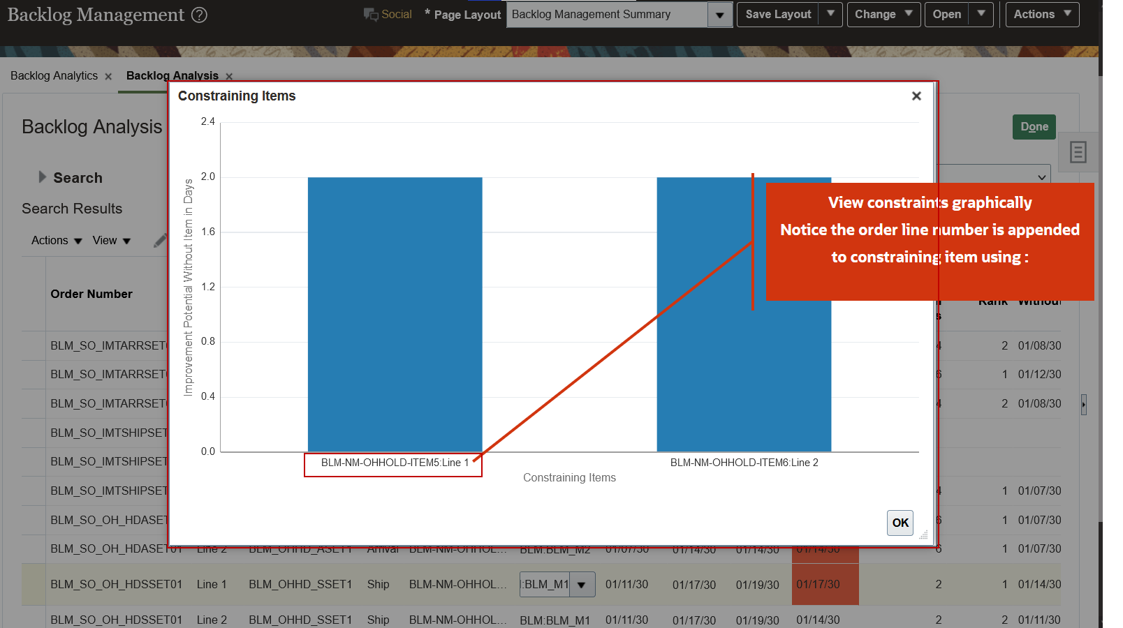

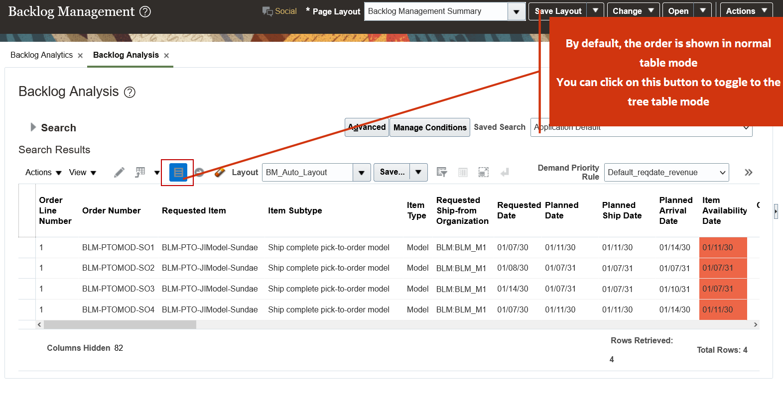

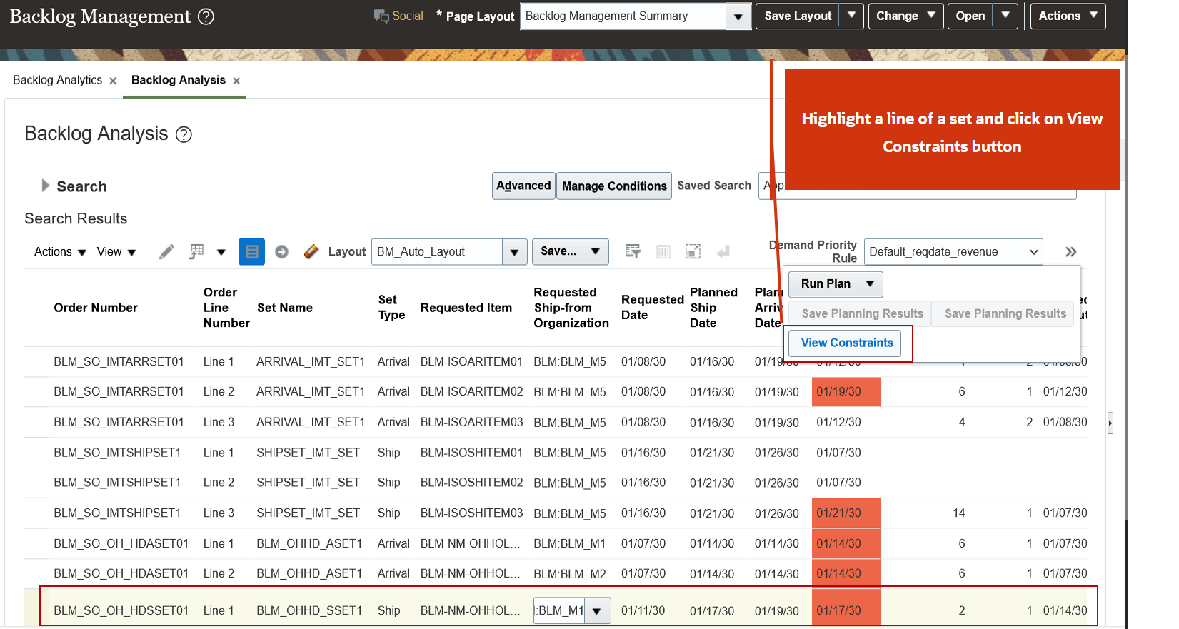

オーダー構成生産の品目オプションの選択は、有効期限に大きな影響を与える可能性があります。遅延のソースを診断するための詳細を取得するために、「バックログ分析」ページの品目の構成で各オプション区分およびオプションの使用可能日をレビューできるようになりました。この情報に基づいて、より多くの容量または供給を確保して遅延を低減し、より早く配送できる構成をオーダーするように顧客と連携できます。
この更新では、「バックログ分析」ページに次が表示されます。
  • オーダー組立品目またはオーダー・ピック品目のヘッダーまたは最上位モデル明細に加えて、オーダーに関連付けられたオプション区分およびオプション品目に対応するすべての子明細も表示されます。
  • オーダー・ピック・キット・オーダーのヘッダーおよびすべての子明細も表示されます。
  • 制約分析に役立つ追加の属性も表示されます。
    • 制約ランク
    • 品目使用可能日
    • 品目なしの計画日
    • 品目なしの改善可能性(日数)
  • オーダー明細の品目なしの改善可能性(日数)は、その明細で制約を使用できることを示す指標にすぎませんが、計画日の改善が、「品目なしの改善可能性(日数)」属性値によって示される値とまったく同じであることは保証されません。これは、その明細の供給制約が解決され、すべての供給が要求日以前に使用可能である場合でも、変わりません。オーダー構成オーダーの計画日を改善するには、オーダー構成オーダーのすべての制約品目の制約を解決する必要があります。
  • 「バックログ分析」ページでオーダー構成オーダーの制約をグラフィカルに表示するには、オーダーの任意の明細を選択して「制約の表示」ボタンをクリックします。
    • 複数の明細が選択されている場合、「制約の表示」ボタンは使用不可になります
  • 通常の表ビューまたはモードとツリー表モードの両方で、オーダー構成の順序を表示できます。デフォルト・モードは標準表モードです
    • ツリー表モードでは、オーダー構成オーダーをツリー構造で表示できます。ここでは、モデル明細を展開してオプション区分を表示し、さらにオプション区分明細を展開してオプション品目を表示できます。
    • 通常の表では、オーダー構成オーダー明細はツリー構造なしで表示されます
  • オーダー構成オーダーをリリースすると、モデル、オプション区分およびオプション品目明細を含む、オーダーのすべての子明細がリリースされます。
  • オーダー構成オーダーの明細をリリース用にマークすると、そのオーダーのすべての明細がリリース用にマークされます。
  • 同様に、オーダー構成オーダーの明細をリリースすると、そのオーダーのすべての明細がリリースされます。
この更新では、「バックログ・プランニング・オプションの管理」ページに次が表示されます。
  • 制約の計算を有効または無効にする新しいチェック・ボックス
    • このチェック・ボックスの名前は、「オーダー構成品目、出荷セットおよび到着セットの制約を表示します」です
    • このチェック・ボックスはデフォルトで有効になっているため、オーダー構成オーダーの制約計算はデフォルトで有効になっています
    • 制約の計算を無効にするには、チェック・ボックスの選択を解除してからバックログ・プランを実行します
デフォルトの標準表モードの「バックログ分析」ページの例:
ツリー表モードのオーダー・ピック・オーダーを持つ「バックログ分析」ページの例:
オーダー・ピック・モデルと子明細がツリー構造になっている「バックログ分析」ページの例:
「オーダー構成品目、出荷セットおよび到着セットの制約を表示します」オプションが選択されている「バックログ・プランニング・オプションの管理」ページの例:

別のページにドリルして表示するのではなく、「バックログ分析」ページで出荷セットまたは到着セットのコンポーネントであるオーダー明細を直接表示できるようになりました。オーダー全体でこれらの明細を簡単にフィルタ、ソート、選択および更新して、有効数量の問題を分析し、再スケジュールをシミュレートできます。
  • 「バックログ分析」ページにはセットのヘッダー行が表示されません
  • 「バックログ分析」ページには、セットのすべての明細が表示されます
  • セットの詳細を表示するには、セットの任意の明細を選択し、「処理」メニューの「セットの管理」を選択します
この機能を使用する手順:
  • セットの任意の明細を強調表示し、「制約の表示」ボタンをクリックすると、すべての制約品目の改善可能性をグラフィカルに表示できます。「制約品目」グラフには、制約品目およびオーダー明細番号も表示されます。たとえば、制約品目が品目Aでオーダー明細番号が明細1の場合、品目A:明細1が表示され、オーダー明細番号が制約品目に追加されます

「バックログ分析」ページのセット内のオーダー明細のスクリーンショット
制約をグラフィカルに表示するためのステップを含むスクリーンショット
制約がグラフィカルに表示されるスクリーンショット
