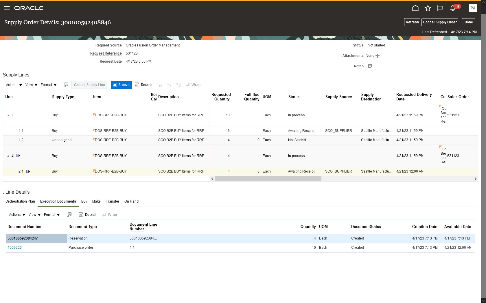

バック・トゥ・バック販売オーダーの手動予約の表示
Oracle Order Managementの需要を満たす十分な供給をOracle Supply Chain Orchestrationで作成できないときに、予約の手動作成が必要になる場合があります。これらの予約を「供給オーケストレーション」作業領域で確認して、次のことを実行できます:
  • 販売オーダーのバック・トゥ・バック・フローで手動作成した各予約の詳細を確認します。
  • それらの予約の供給を作成する作業オーダー、購買要求および転送オーダーを表示します。
  • 作業オーダー、購買要求または転送オーダーに移動するリンクをクリックします。
  • 各手動予約の供給明細およびトラッキング明細の現在の状態を確認します。
  • 各供給明細およびトラッキング明細のアイコンから、それらが手動予約で使用されているものかどうかを迅速に判断します。
  • 供給が要求数量を満たしていない場合にのみ、「供給オーケストレーション」作業領域に手動予約が表示されます。
自動処理以外の方法で販売オーダーに割り付けられた供給の全体像を把握できます。

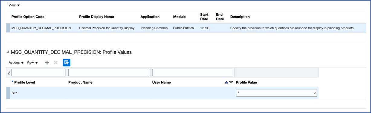

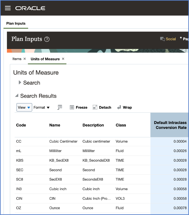

単位換算の小数点精度の尊重
一部の業界では、様々な単位(UOM)換算レートを高い精度で維持することが必要になります。現在は、様々なプランニング・プロセスに必要な精度レベルがプロファイル・オプションMSC_QUANTITY_DECIMAL_PRECISIONを通じて指定されており、これらの精度はプランニング計算で尊重されています。この更新では、指定した精度が各種の表示ページでも尊重されるようになります。
例: 前の図は、小数点の値が5桁のMSC_QUANTITY_DECIMAL_PRECISIONプロファイル・パラメータを示しています。次の図は、プロファイル値で指定した小数点精度で表示されている「プラン入力」ページの単位メジャーを示しています。

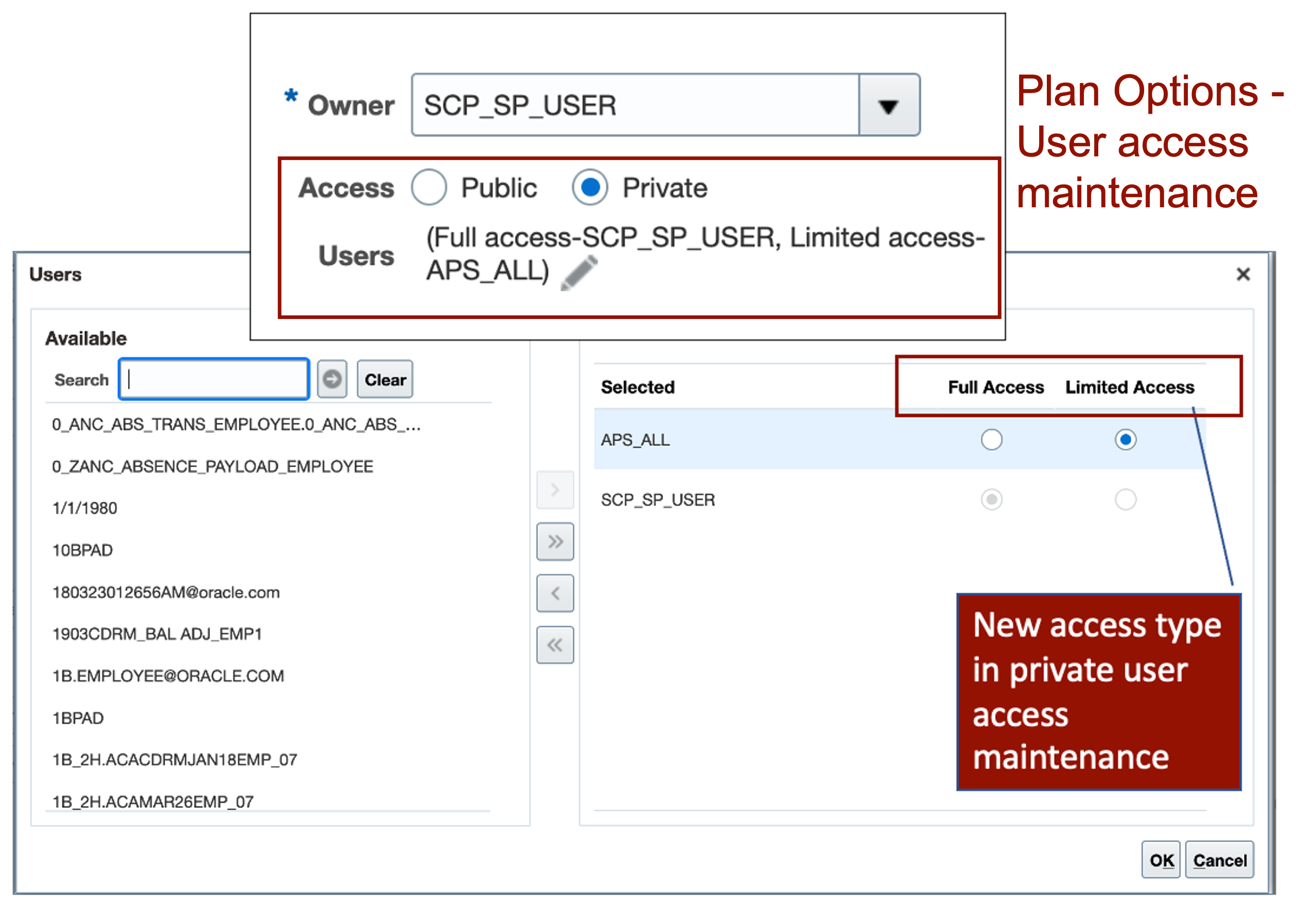

特定のプランに対するアクセスの制限
プランナの人数が多い企業では、プランの実行などの一部の処理をユーザーのサブセットに制限することをお薦めします。この更新では、プランのプラン・オプションで非公開プランを作成し、そのプランにプランナを割り当てて、プランに割り当てた各プランナのアクセス権のタイプを指定できます。「フル・アクセス」と「制限付きアクセス」のアクセス・タイプを使用できるようになりました。
「制限付きアクセス」タイプが割り当てられたプランナは、次のことができません:
  • プランの実行
  • プラン・オプションの編集
  • プランのデータベースへの保存
  • プランの削除
「制限付きアクセス」タイプが割り当てられたプランナは、次のことを実行できます:
  • プラン・データの変更
  • プラン・データへの変更の保存
  • 計画オーダーのリリース
  • プラン変更のシミュレートなどの目的でのプランのコピー

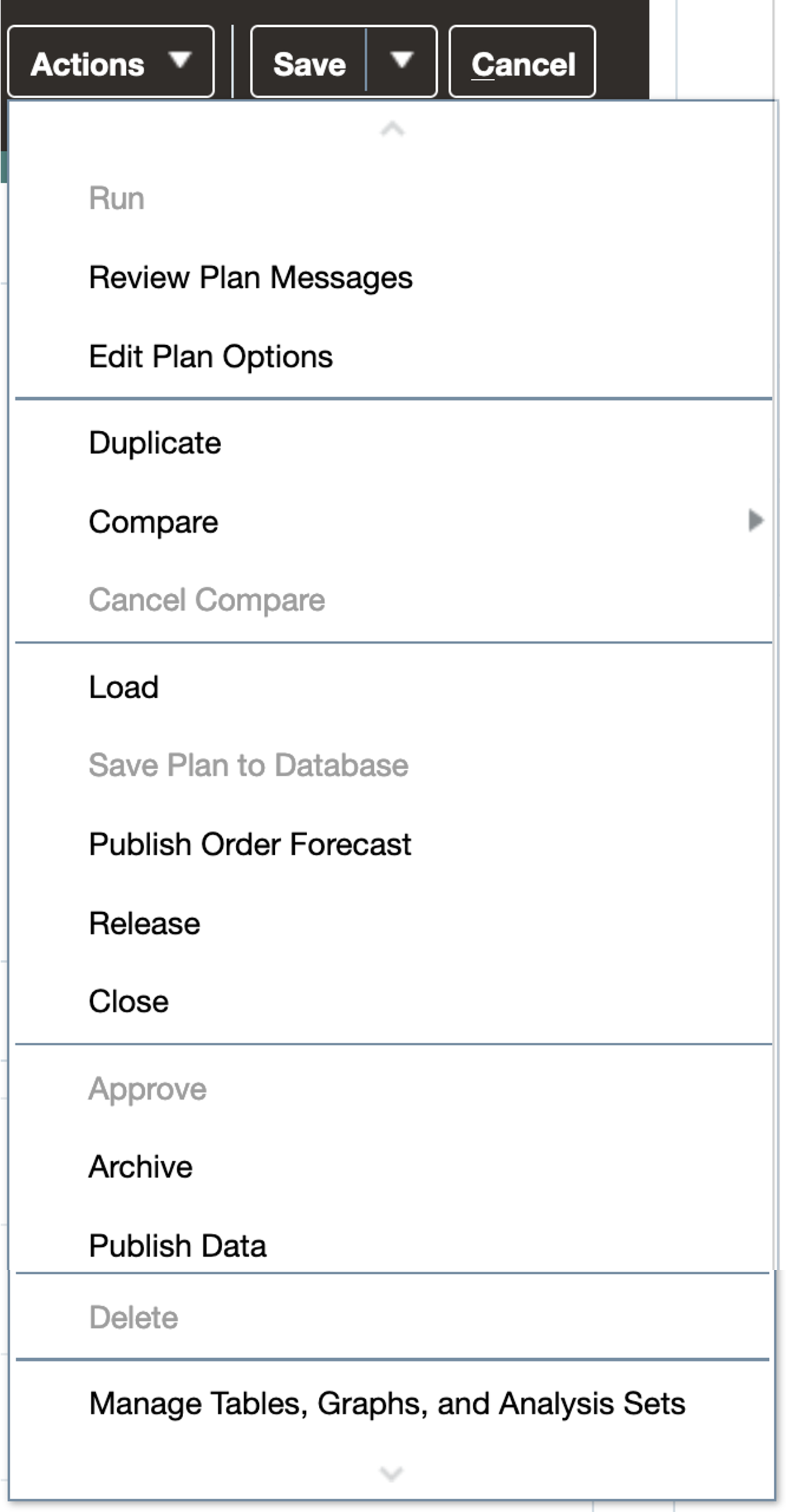

ユーザー・アクセス・メニュー・ダイアログ
「プラン・オプション」ページで、非公開ユーザー用の拡張された選択肢を使用して、プランに対する「フル・アクセス」または「制限付きアクセス」権を構成できます。たとえば前の図では、APS_ALLユーザーはユーザー・アクセス・メニューでプランに対する制限付きアクセス権が付与されています。
制限付きアクセス・ユーザーの処理メニュー・オプション
前の図でわかるように、制限付きアクセス・ユーザーの「処理」メニューではオプションが制限されています。「実行」、「プランをデータベースに保存」、「削除」処理が無効化されています。また、「プラン・オプション」ページに対する変更は許可されません。たとえば、制限付きアクセス・ユーザーは、ユーザー・アクセスを割り当てることや、スコープ、プランニング属性または拡張オプションを変更することはできません。ただし、制限付きアクセス・ユーザーは、すべてのプラン・オプションの設定をレビューできます。「プラン・オプション」UI上の「保存」ボタンは、制限付きアクセス・ユーザーの場合は無効になります。

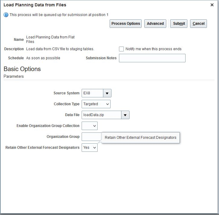

ターゲット収集モードで予測をアップロードするときに予測指標を使用
Oracle Supply Planningに予測をロードする際、予測指標を使用して予測に名前を付けることができます。以前は、予測指標を使用してターゲット・モードで予測をロードしたときに、それまでにロードされたすべての予測が消去されました。この更新では、同じ予測指標を持つ予測のみが削除され、新しい予測に置き換えられます。
予測指標を使用して、名前付き予測を信頼できる方法でアップロードし、様々なビジネス用途で使用できます。たとえば、SPARESという名前の予備需要のための予測と、NEWという名前の新規販売オーダー用の別の予測があるとします。指標SPARESの予測をアップロードすると、指標SPARESに関連付けられたデータのみが置換されます。
この機能を使用するには、「ファイルからプランニング・データのロード」処理ページで、「その他の外部予測指標の保持」パラメータに「はい」の値を選択します。

  • 「その他の外部予測指標の保持」パラメータを「組織グループ」パラメータと組み合せて使用している場合、組織グループの動作が尊重されます。たとえば、ある組織グループに属する外部予測データは更新または追加される一方で、別の組織では新しい外部予測データ・ファイルに外部予測データが含まれていても元の外部予測データが維持されることがあります。
  • 収集タイプが「ネット・チェンジ」の場合、「その他の外部予測指標の保持」パラメータで「はい」を選択した場合でも、外部予測ファイルはロードされ「その他の外部予測指標の保持」は無視されます。

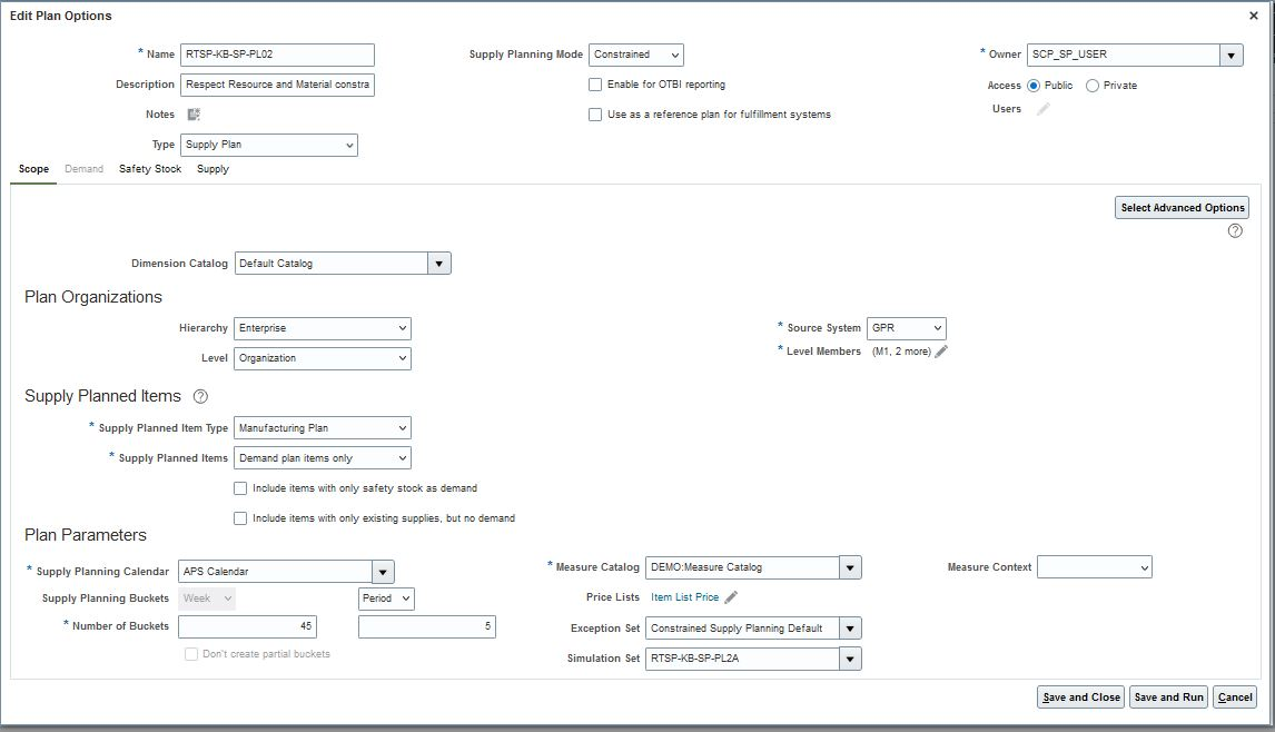

柔軟なタイム・バケットを持つプラン
伸縮自在なタイム・バケットを使用して、近い期間のプランニング範囲では高い粒度で、残りのプランニング範囲では低い粒度で計画できます。より大きなプランニング・タイム・バケットを選択することで、選択した期間で不必要なプラン精度や詳細を排除できます。
この更新では、週と期間の組合せを指定してプランを実行することを選択できます。以前は、近い期間に対して日レベルのバケットしか選択できませんでした。この新しい組合せにより柔軟性が向上し、ビジネスにとって適切なレベルのプランニング粒度をモデル化できるようになります。また、この機能を使用して、より長い時間範囲を持つプランを制約付きプランニング・モードで実行できます。
次のスクリーンショットに示すように、「プラン・オプションの編集」ページで週と期間の時間バケットの組合せを選択できます。

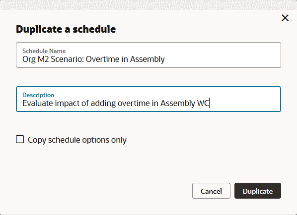

スケジュールのコピーおよびスケジュール変更のシミュレート
これまではスケジュールを複製したときにスケジュール・オプションのみがコピーされ、基礎となるデータはコピーされなかったため、Oracle Manufacturingからの現在データのスケジュール・リフレッシュが必要でした。ソース・スケジュールのリフレッシュ後に実行データが変更されている可能性があるため、新しいスケジュールのデータは同じでない可能性があります。
この更新では、データを含むスケジュールの正確なコピーを作成できるため、現在のスケジュールと比較した場合のWhat-If変更の影響を正確に把握できます。
スケジュールは、スケジュールの処理メニューから複製します。次に、すべてのデータを含めた既存のスケジュールのコピーを作成し、特定のワーク・センターに超過勤務を追加するとスケジュール全体の品質が向上するかどうかを評価する例を示します。
例: スケジュールを複製して、特定のリソースに超過勤務を追加したときの影響をシミュレートする
スケジュールの複製が完了したら、新しいスケジュールを開いて、必要に応じてそのデータを調整できます。この例では、組立リソースのカレンダを変更し、スケジュールを再解決し、スケジュール結果を評価して、超過勤務シナリオを実装する必要があるかどうかについて情報に基づいた決定を行います。

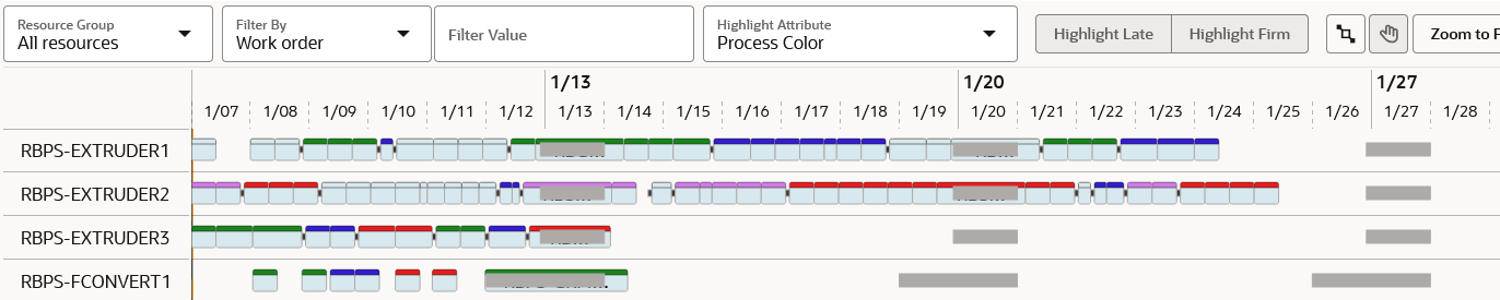

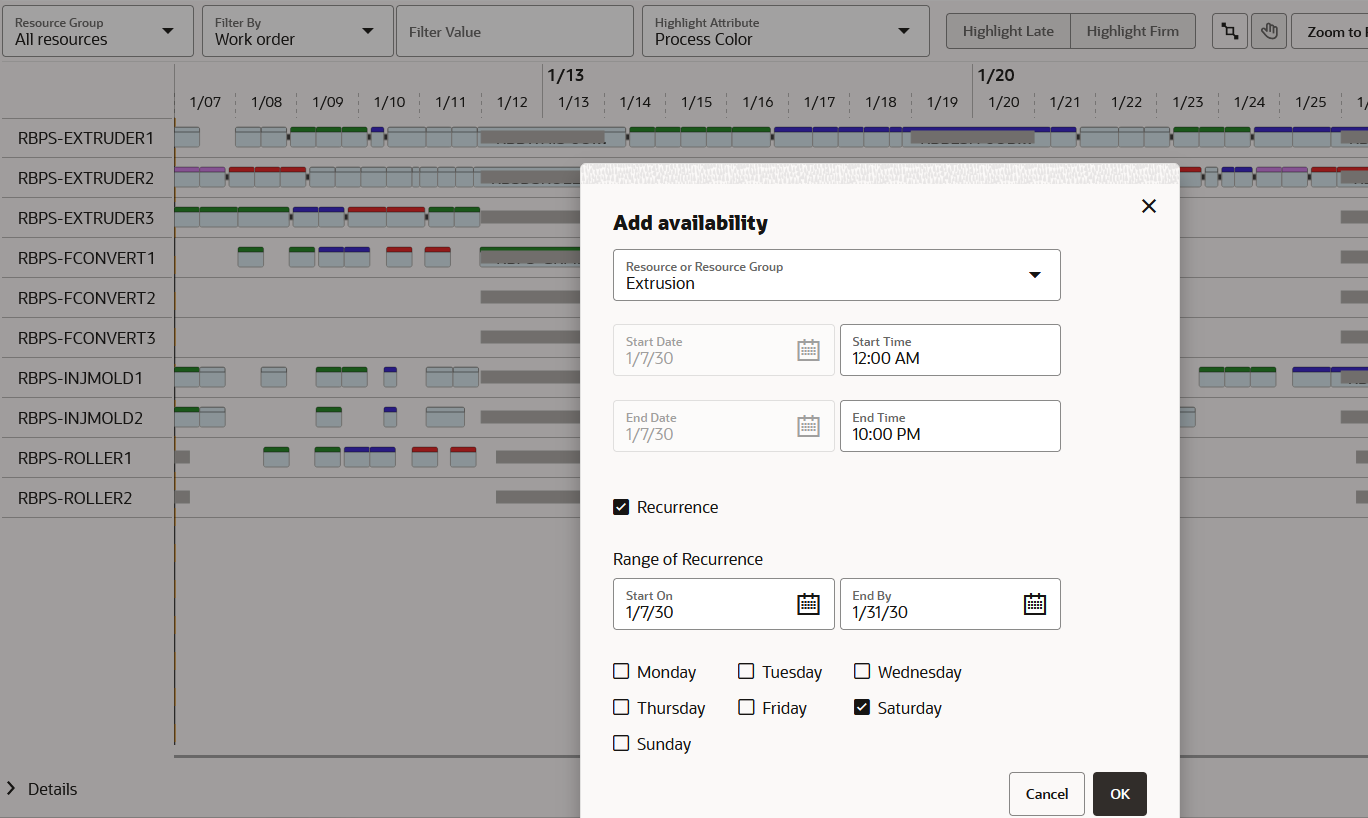

これまで、リソースのアップタイムとダウンタイムの変更は単一のカレンダ・イベントに対してしかできませんでした。この更新ではアップタイムとダウンタイムの変更を、単一のリソースまたはリソース・グループに属するすべてのリソースに対して同時に適用できます。また、これらの変更を1つのイベントまたは多数の繰返しイベントに対して加えることもできます。
たとえば、カレンダ変更を同時に実行して次を追加できます:
  • 次の8週間にわたって毎週土曜日の追加シフト
  • 次の4週間にわたって毎稼働日に2時間の追加作業
これらの変更を同時に適用して、シミュレーション・データの設定にかかる時間を最小限に抑えることができます。
ここでは、Extrusionリソース・グループのすべてのリソースに対し土曜日シフトを1月いっぱい追加する例を示します:
「OK」をクリックすると、リソースの可用性が適宜更新されます。

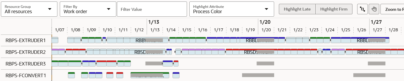

更新されて可用時間が増えたExtrusionリソース
後続の解決では、追加のリソース可用性を使用できます。
スケジュールを再解決した後に、結果を評価できる

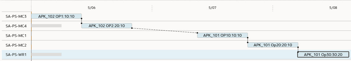

ペギング・リンクの表示にスケジュール解除済工程を含める

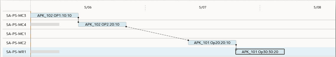

スケジュール済作業オーダー工程に加え、スケジュール解除済作業オーダー工程のペギング表示もガント・チャートに含められるようになりました。これらの工程を含めることで、中断のない完全なエンドツーエンドのペギング・リンクのチェーンが表示されます。
これまでは、スケジュール解除済工程が発生する箇所でペギング・リンクの表示が終了しました。この更新では、スケジュール解除済工程を飛び越える形でペギング・リンクが描画されるようにするため、直近の先行スケジュール済工程と最初の後続スケジュール済工程の間にリンクが描画されます。このアプローチにより、特定の作業オーダー工程にコンポーネントを提供するアップストリームまたはダウンストリームの作業オーダーを確認できるようになります。ペギング・リンクは、ガント・チャートで工程を選択すると表示されます。ペギング・リンクには次の2つのタイプがあります:
  • 破線は、2つの別個の作業オーダー間のリンクを示します
  • 実線は、同じ作業オーダー内の工程間のリンクを示します
次に、破線の右側にあるダウンストリーム作業オーダーに最初の工程がスケジュールされている例を示します。
この例では、ダウンストリーム作業オーダーの最初の工程がスケジュール解除済であるため、ガント・チャートに表示されません。ペギング・リンクは次のスケジュール済工程に向かう形で描画されています。

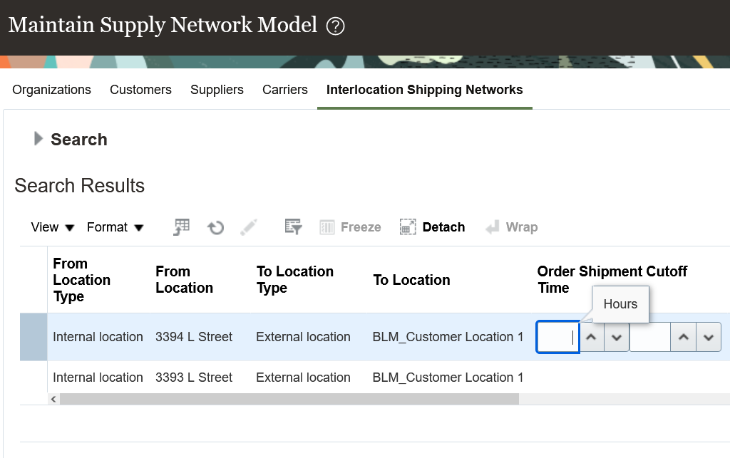

移動モードおよびルートの運送業者の最終集荷時間が、オーダーを受け取った時間より前である場合、当日の出荷は不可能です。Oracle Backlog Managementは再スケジュール時に、現在時刻と、出荷組織内で運送業者および搬送先に指定されている出荷期限時間を比較します。現在の時間が出荷期限時間より後の場合、出荷日は、その組織とその搬送先の運送業者の組合せの出荷カレンダで使用可能な次の稼働日に設定されます。
「事業所間の出荷ネットワーク」タブの「オーダー出荷期限時間」列(ナビゲーション: 「プラン入力」作業領域→供給ネットワーク・モデルの管理タスク→「事業所間の出荷ネットワーク」タブ)
有効化のステップ
この機能を有効にするには、オプト・インUIを使用します。手順は、この文書の「新機能のオプションの取込み」の項を参照してください。
オファリング: サプライ・チェーン・プランニング
「再スケジュール時の運送業者および搬送先による出荷期限時間の管理」機能を使用する場合は、その親機能である「オーダー・バックログ管理」にオプト・インする必要があります。この親機能をすでにオプト・インしている場合、再度オプト・インする必要はありません。
Oracle Backlog Managementで、この機能を使用して販売オーダー明細を計画するために必要なステップは次のとおりです:
  1. 「プラン入力」作業領域の「供給ネットワーク・モデルの保守」ページへのナビゲーション
  1. 「供給ネットワーク・モデルの保守」ページで「事業所間の出荷ネットワーク」タブに移動して、ソース、搬送先および運送業者の組合せに対して出荷期限時間を指定するか、「運送業者」タブに移動して、出荷方法に対して出荷期限時間を指定するか、または「組織」タブに移動して、組織に対して出荷期限時間を指定します。
  1. 適切な選択を行って、出荷期限時間hh:mm形式で入力します。
  1. 設定を保存します。
ヒントと考慮事項
  • 複数のタブで出荷期限時間が定義されている場合、Oracle Fusion Backlog Management Cloudでは、次の階層に従って出荷期限時間の優先順位を決定します。
    • ソース、搬送先および運送業者の組合せに対して定義された出荷期限時間(存在する場合)を使用します。
    • 運送業者に対して定義された出荷期限時間(存在する場合)を使用します。
    • 組織に対して定義された出荷期限時間(存在する場合)を使用します。
  • 出荷期限時間が適用されるのは、出荷組織において、予定出荷日がシステム日付になるように計算される場合で、この計算にはリード・タイム相殺、カレンダ、その他の制約といった要因がすべて考慮されます。
  • 組織タイム・ゾーンで実行されたバックログ・プランの開始時間は、同じ組織タイム・ゾーンの出荷期限時間と比較されます。次のようなケースが考えられます:
    • バックログ・プランが出荷期限時間より前に実行された場合、オーダー明細は同日またはシステム日付に出荷されます
    • プランが出荷期限時間より後に実行された場合、オーダー明細は出荷カレンダの次の稼働日に出荷されます
  • 直送出荷の場合、出荷期限時間はサポートされません。

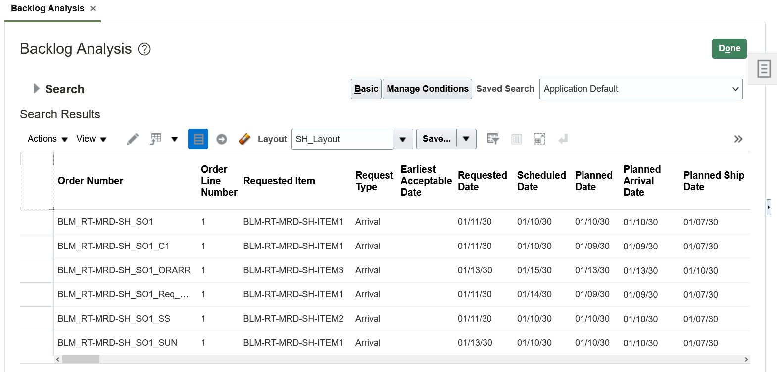

遅延を回避するために必要に応じてオーダー明細を要求日より前に計画
これまでのOracle Backlog Managementでは、顧客の要求日より前に出荷または到着するようオーダーをスケジュールすることはありませんでした。しかし、生産、出荷または移動のオプションが制限されている場合、要求日後の数日間に出荷または搬送ができない可能性があります。この更新のバックログ管理では、オーダー明細を遅らせるのではなく、顧客の要求日より前に出荷または搬送するようオーダーをスケジュールするようになりました。オーダー明細に最早許容日を指定して、スケジュールの前倒しをどれだけ許容するかを制御できます。
この更新では、次のようなプランニング動作がバックログ管理で発生します:
  • 「バックログ分析」ページに表示される計画日が、可能なかぎり要求日に近い要求日以前の日付に設定されることがあります(制約と最早許容日を条件とする)。
  • 最早許容日が指定されていない場合に、要求日を基準にして計画日がどれだけ早くなるかについて制限はありません。ただし、これは、バックログ管理がオーダーをできるだけ早く計画するという意味ではありません。
  • 最早許容日および出荷カレンダと受入カレンダの両方が考慮されます。
  • 計画出荷日と計画到着日はそれぞれ、出荷タイプおよび到着タイプ・オーダーの最早許容日以降になります。
  • この機能にオプト・インしている場合、最早許容日は要求日として処理されないため、オーダーが促進されて最早許容日に従って早期に計画されることはありません。
  • 最早許容日が指定されていない場合でも、計画出荷日または計画到着日を要求日より前の日付に上書きできます。
一部の計画日が要求日より前に設定されている「バックログ分析」ページ

単位換算の小数点精度の尊重
