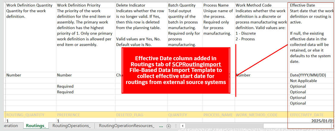

有効開始日を考慮した工順のインポート
レコードの外部製造システムで定義された将来の有効開始日を持つ工順がある場合があります。この更新では、新しい「有効日」属性が工順のインポート・テンプレートScpRoutingsImportTemplateに追加されるため、ファイルベースのデータ・インポート・プロセスを使用して、将来の有効開始日を持つ工順をアップロードできます。制約なし供給プランと制約付き供給プランの両方で、有効開始日が適用されます。この機能により、システム内の製造プロセスを時間の経過とともに進化させながら柔軟に定義でき、この進化をプランニング計算の一部にできます。
ScpRoutingsImportファイルベース・データ・インポート(FBDI)テンプレートで工順の有効開始日を定義する方法の例:

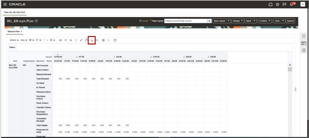

プランニング表に指定された形式でのデータのエクスポート
Oracle Fusion Cloud Supply Chain Planningのプランニング表レイアウトを使用すると、ビジネス要件ごとにデータを柔軟にスライスおよびダイスできます。表の構成によっては、ページに表示できるデータ量に設定された制限を超えるデータが生じる場合があります。以前は、オンライン表示の制限内であった場合にのみデータをエクスポートできました。この更新では、オンライン分析に設定された制限を超えてもデータをエクスポートでき、大量のデータを使用したオフライン分析が可能になります。
表を開かずに表をエクスポートできるようになったため、オンライン分析に設定された制限を超えてもデータをエクスポートできるようになりました。エクスポートされたデータには、行と列のディメンション・レベルおよびメジャーの位置、列と行の見出し、および要約を含む表のレイアウトが保持されます。
有効化のステップ
この機能を有効にするために何もする必要はありません。
ヒントと考慮事項
次によってデータを表形式でエクスポートできます:
  • 現在オープンしているプランの「処理」ボタン
  • 現在選択されているプランの「プランの管理」ページの「処理」メニュー
  • 「スケジュール済プロセス」作業領域で「データを表形式でエクスポート」プロセスを実行してプランと表名を選択
エクスポート・ファイルの形式は、次を含む選択された表のレイアウトに基づきます:
  • 行と列のディメンション・レベルおよびメジャーの位置
  • 列と行の見出し
  • 要約
フィルタ・バーのレベルは列に変換されます。
すべての階層は完全に展開されます。
表に対して構成されたメンバー・フィルタおよびメジャー・フィルタが考慮されます。
エクスポート・ファイルは次のとおりです:
  • Microsoft Excelで開くことができるXLSファイル
  • 65,536行および256列に制限
  • 「ファイル・インポートおよびエクスポート」で圧縮および転記済
  • <Plan Name>_<Table Name>_<Process ID>という名前
条件付き書式設定はエクスポート・ファイルに反映されません。
エクスポートされたファイルのインポートはサポートされていません。

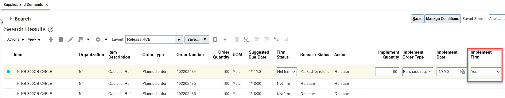

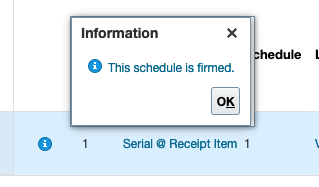

実行に向けた計画購買オーダーの確定ステータスでのリリース
一部の企業では、計画オーダーを実行システムにリリースする前に、供給プランニング・プロセスからの出力を使用してサプライヤとのやり取りを開始する場合があります。両者が合意できる日付と数量をサプライヤが提示できる場合は、計画オーダーのステータスを「確定」に設定して、このオーダーを再スケジュールする必要がないことを示すことができます。
この計画オーダーは、実行のためにOracle Fusion Cloud Procurementにリリースでき、この確定ステータスは購買依頼に引き継がれ、さらにその購買オーダーにも引き継がれます。この時点で、後続の計画サイクルで購買オーダーが再スケジュールに適格でなくなるようにするクローズドループ・プロセスが設定されます。
計画オーダーをリリース用にマークする前または後に、計画オーダーを確定できます。オーダーをリリース用にマークする前に計画オーダーが確定された場合は、計画オーダーがリリース用にマークされると、確定ステータスが実施ステータスにデフォルト設定されます。それ以外の場合は、次の例に示すように、計画オーダーがリリース用にマークされた後に「実施確定」フィールドを更新できます。
確定計画オーダー
有効化のステップ
ヒントと考慮事項
  • Oracle Fusionソース・システムでは、供給要求または購買依頼の確定ステータス・フィールドを表示できません。
  • 購買依頼エンティティをプランニングに収集した後、「プラン入力」作業領域から確定ステータスを表示できます。
  • Oracle Fusion Cloud Procurementの購買オーダーの確定ステータスを「スケジュールの管理」ページから確認できます。情報アイコンが表示され、そのアイコンをクリックすると、次の情報が表示されます:

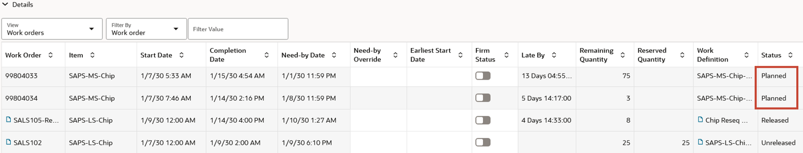

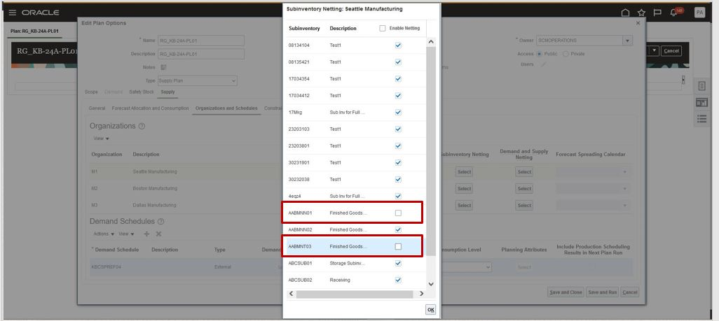

制約のある供給プランニングでの算入不可の作業オーダーに対するコンポーネントおよびリソースの計画
作業現場には、フォワード・サプライ・チェーンに必要な生産能力と資材を消費する様々なタイプの作業オーダーがありますが、これらの作業オーダーの出力は需要の充足には使用されません。たとえば、サンプル製品の要求を受け入れる供給を持つ、算入不可作業オーダーを作成することがあります。
この更新により、制約モードのOracle Supply Planningで、これらの作業指示の資材およびリソース所要量が計画されます。

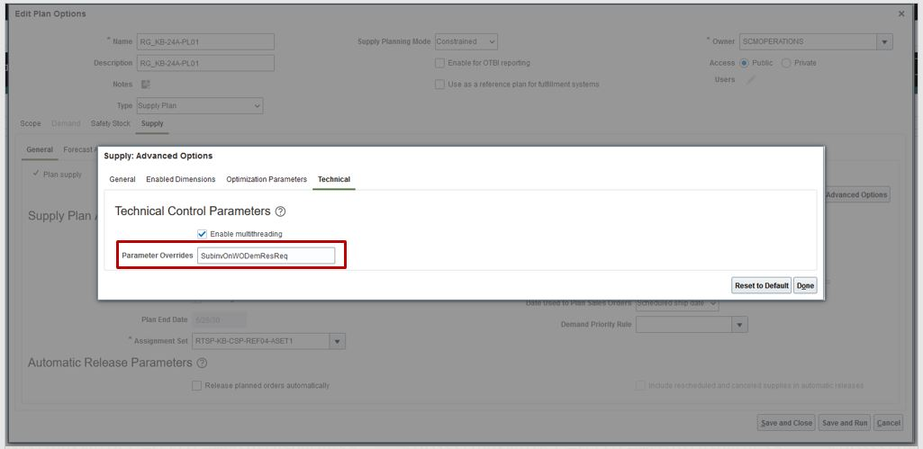

たとえば、「プラン・オプションの編集」ページの「組織およびスケジュール」タブの「保管場所ネッティング」オプションを使用して、作業オーダー供給の相殺可能ステータスを制御できるようになりました。
このような算入不可作業オーダーの場合、作業オーダー供給は有効な供給とみなされませんが、その作業オーダーのコンポーネントおよびリソースは、SubinvOnWODemResReqなどの技術パラメータに基づいて計画されます。

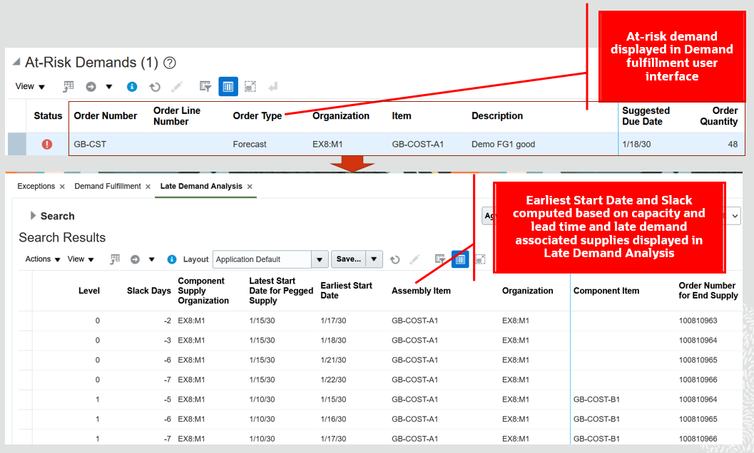

生産能力制約による遅延需要の分析
リソースまたはサプライヤのリード・タイムと生産能力制約の両方を考慮して、どれくらい早期に供給を作成できるかを分析することにより、生産能力制約適用時のプランの遅延需要の根本原因を把握します。既存の最早開始日およびスラックの属性が、生産能力とリード・タイムの両方の制約を考慮して計算されます。以前は、これらの属性の計算でリード・タイムの制約のみが考慮されていました。計算方法がこのように改良されたため、生産能力制約を適用するときに、プランの遅延需要の背後にある根本原因を把握しやすくなりました。
生産能力制約のあるリソースおよびサプライヤを使用した供給のために遅延した需要を分析する方法の例:
有効化のステップ
この機能を有効にするには、オプト・インUIを使用します。手順は、この文書の「新機能のオプションの取込み」の項を参照してください。
オファリング: サプライ・チェーン・プランニング
「生産能力制約による遅延需要の分析」機能を使用する場合は、その親機能である「制約ベース・プランニング」および「製造およびサプライヤ生産能力制約を不可侵制約と見なした計画」にオプト・インする必要があります。これらの機能をすでにオプト・インしている場合、再度オプト・インする必要はありません。
制約により遅延した需要を分析するために、生産能力およびリード・タイムの制約に基づいて最早開始日およびスラックの属性を計算するには、次のステップを実行します:
  1. 制約ベースのプランを作成します。
  1. 「供給」タブの「制約および決定ルール」サブタブで、「リソース生産能力制約を不可侵制約として強制するためのリソース生産能力制約の強制」を有効にします。
  1. サプライヤ生産能力制約を不可侵制約として強制するためのサプライヤ生産能力制約の強制プラン・オプションを使用可能にします。
  1. プランを保存して実行します。
生産能力制約が不可侵制約として強制されているリソースおよびサプライヤがある供給が原因の需要の遅延を分析できるようになりました。
ヒントと考慮事項
  • 供給の最早開始日は、生産能力およびリード・タイムの制約に基づいて計算されます。
  • 「遅延需要分析」ユーザー・インタフェースに表示されるスラックも、生産能力およびリード・タイムの制約に基づいて計算されます。
  • 「最早開始日」および「最遅開始日」属性について、「供給プラン」および「需要と供給プラン」プラン・タイプのプランから、供給に対してGET操作を実行できるようになりました。

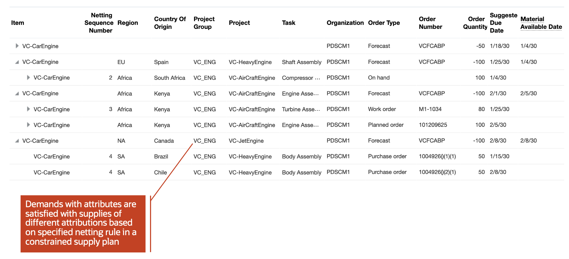

供給または需要の構成済属性に基づいて、需要を満たすのに適格な供給を管理するルールが考慮されるように、Oracle Supply Planningを構成できます。これを属性ベース・プランニングと呼びます。プロジェクト駆動のサプライ・チェーン環境を使用している場合は、プロジェクトとタスクが、供給と需要を照合するプロセスを管理する最初のオーダー属性です。以前は、属性ベースのプランニング・モードが有効な場合、制約なしモードでのみプランを実行できたため、供給プラン・モジュールで代替ソース、コンポーネントやリソースが評価されませんでした。
この更新では、構成済属性に基づいて供給と需要の照合ルールを考慮することで、資材および生産能力の制約を適用して、顧客の需要を期限内に履行する機能が拡張されています。考慮される制約には、代替ソース、コンポーネントおよびリソースが含まれます。サプライ・チェーンの複雑さが増しても、多くの制約および属性照合ルールを考慮してサプライ・チェーンを柔軟にプランニングできるようになり、プランの正確性と履行メトリックを向上できるようになりました。

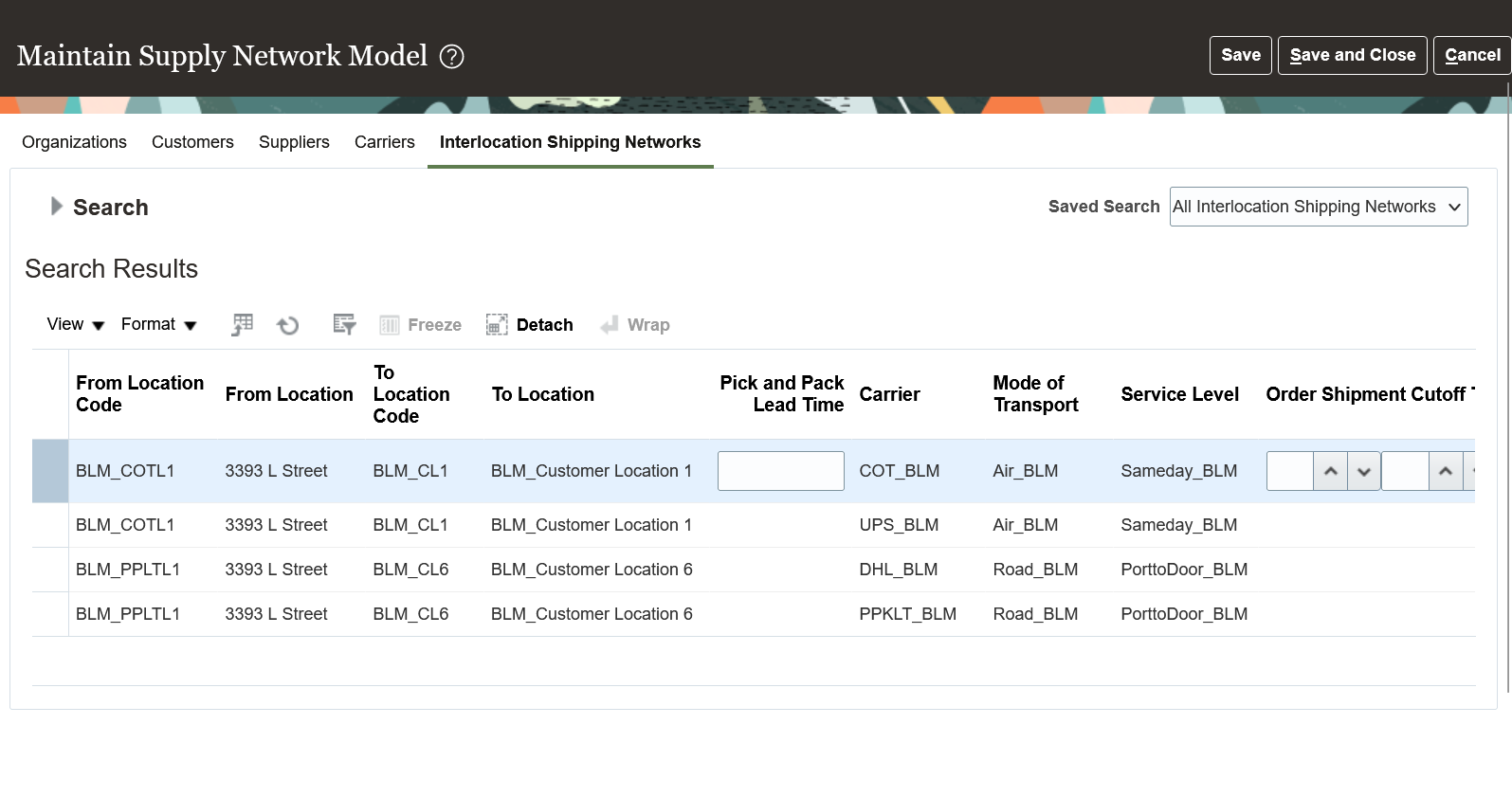

バックログ管理でのピック-梱包リード・タイムの使用
Oracle Backlog Managementは通常、履行事業所で供給が使用可能になる日にオーダー明細が出荷されるようにスケジュールします。履行が遅延されるのは、期限時間後に同日のオーダーを再スケジュールする場合のみです。しかし、一部の組織では、商品を梱包してラベル付けしたり、輸送を手配したり、出荷前の品質チェックを実行するために追加の時間が必要になります。履行組織、運送業者および搬送先によって異なるこれらのアクティビティに、追加のピック-梱包リード・タイムを追加できるようになりました。それらの組織で履行されるオーダー明細の予定出荷日と予定搬送日が、指定したピック-梱包リード・タイムで調整されます。
「事業所間の出荷ネットワーク」タブの「ピックおよび梱包のリード・タイム」列(ナビゲーション: 「プラン入力」作業領域 > 供給ネットワーク・モデルの管理タスク > 「事業所間の出荷ネットワーク」タブ)
有効化のステップ
「バックログ管理でのピック-梱包リード・タイムの使用」機能を使用する場合は、その親機能である「オーダー・バックログ管理」にオプト・インする必要があります。この親機能をすでにオプト・インしている場合、再度オプト・インする必要はありません。
Oracle Backlog Managementで、この機能を使用して販売オーダー明細を計画するために必要な追加のステップは次のとおりです:
  1. 「プラン入力」作業領域の「供給ネットワーク・モデルの保守」ページへのナビゲーション
  1. 「供給ネットワーク・モデルの保守」ページで「事業所間の出荷ネットワーク」タブに移動して、ソース、搬送先および運送業者の組合せに対して「ピックおよび梱包のリード・タイム」列に値を指定するか、「運送業者」タブに移動して、出荷方法に対してピックおよび梱包のリード・タイムを指定するか、または「組織」タブに移動して、組織に対してピックおよび梱包のリード・タイムを指定します。
  1. 整数形式で「ピックおよび梱包のリード・タイム」列に値を入力します。
  1. 設定を保存します。

有効開始日を考慮した工順のインポート

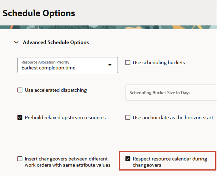

生産変更に対するリソース・カレンダの考慮
生産変更(設定やクリーン・アップなど)の実行中にリソースのダウンタイムを考慮するかどうかを決定できるようになりました。リソースのダウンタイムを考慮すると、スケジュールの生産能力使用状況をより適切に表すことができます。
新しい拡張スケジュール・オプションを使用してダウンタイムを考慮し、スケジュール内のすべての制約付きリソースに適用するかどうかを決定します。
新しいスケジュール・オプション: 変更時にリソース・カレンダを考慮

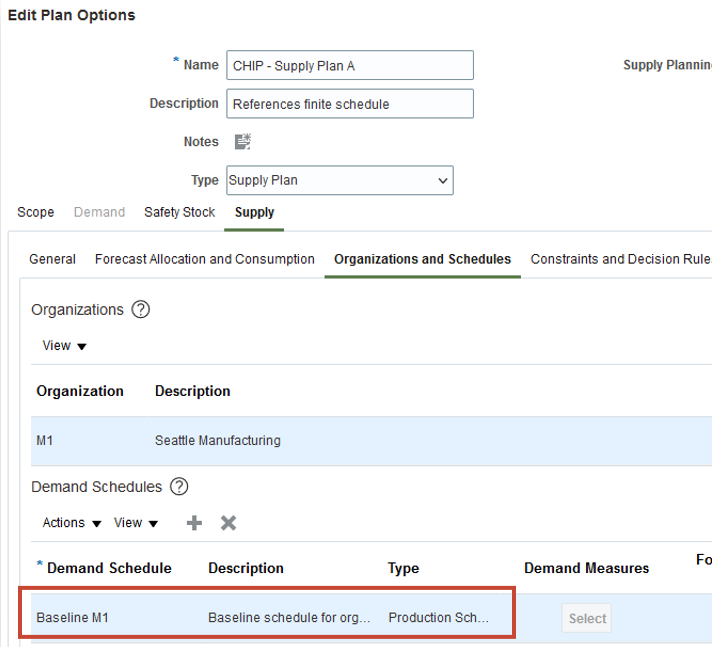

供給プランニングからの計画製造オーダーのスケジュール

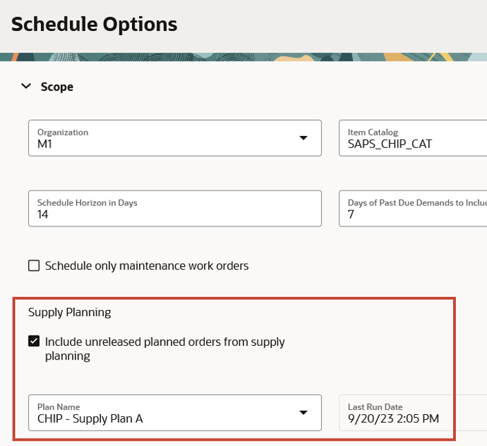

Oracle Production SchedulingとOracle Supply Planningの両方を実装している場合は、有限生産スケジュール内の計画オーダーを表示できます。また、詳細な短期スケジュールの結果を長期的な供給プランで考慮することもできます。生産スケジュールのスコープ内にあるOracle Supply Planningからの計画製造オーダーが、Oracle Manufacturingからの作業オーダーとともにOracle Production Schedulingでスケジュールされるようになりました。
生産スケジュールの「スケジュール・オプション」ページのスコープ・セクションで、供給プランまたは統合された需要および供給プランを参照できます。
供給プランまたは需要および供給プランの参照
「供給プランニングからの未リリース計画オーダーを含める」チェック・ボックスが選択されている場合は、計画製造オーダーが他のスケジュール・スコープ基準を満たしていれば、参照されている供給プランからの計画製造オーダーが後続のスケジュール・リフレッシュに含められます。
計画オーダーと作業オーダーはステータス値で区別できます。
「計画済」、「リリース済」および「未リリース」ステータスによる計画オーダーと作業オーダーの区別

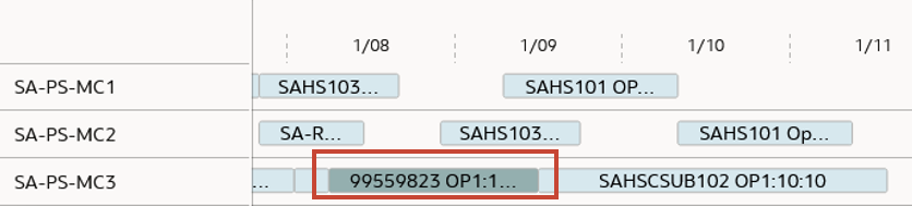

ガント・チャートでは、計画オーダーに属する工程は、作業オーダーに属する工程よりも暗い色で表示されます。
ガント・チャートの計画オーダー
供給プランまたは統合された需要および供給プランの後続の実行では、計画オーダーのスケジュール結果が確定とみなされます。これを行うには、「供給」 > 「組織およびスケジュール」 > 「需要スケジュール」にあるプラン・オプションで、関連する生産スケジュールを組織ごとに1つ参照してください。
供給プランまたは統合された需要および供給プランでの生産スケジュールの参照

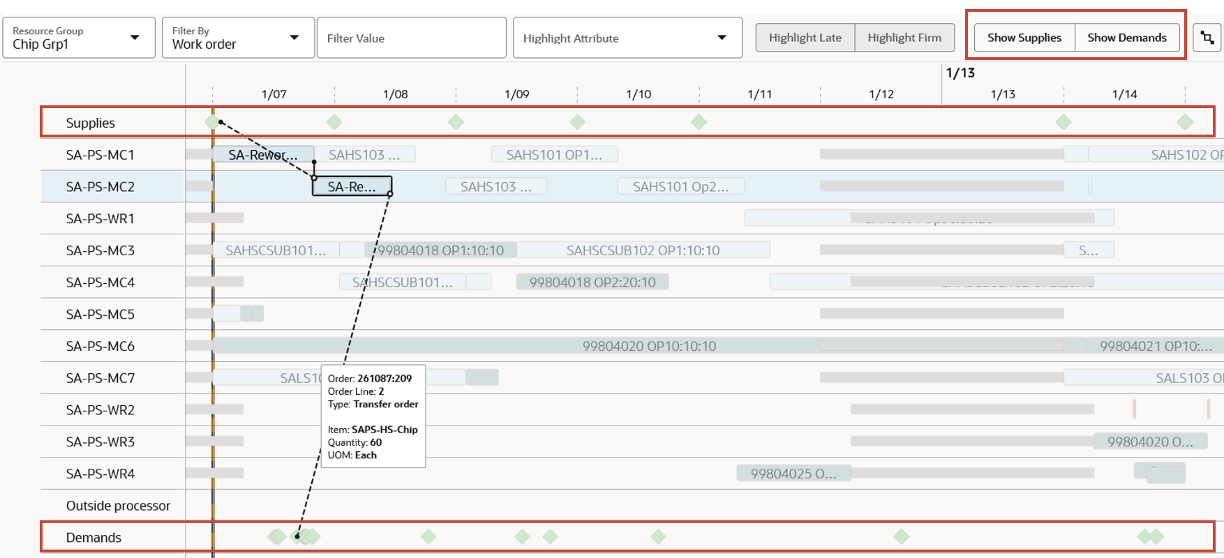

ガント・チャートでの供給および需要の視覚化
販売オーダー、アウトバウンドおよびインバウンド転送オーダー、および購買オーダーを、ペグされた生産または消費作業オーダー工程にスケジュール範囲全体でリンクできる、拡張ペギング表示をガント・チャートで使用できるようになりました。この表示は、作業オーダー内の工程、およびアップストリームおよびダウンストリーム作業オーダーのペギングで以前使用可能であったペギング情報を補完します。
ガント・チャートのツールバーのコントロールを使用して、供給および需要の表示をトリガーできます。ペグされた工程がガント・チャートに現在表示されている場合は、供給および需要に対するペギング・リンクが表示されます。次の例では、ペグされたアウトバウンド転送オーダー需要への作業オーダー工程からのペギング・リンクが後方に移動しているので、ペグされた需要が遅延していることがすぐにわかります。
ペギング・リンクのある供給および需要
