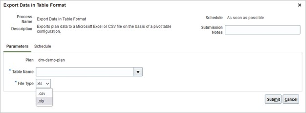

拡大したボリューム制限でのプランニング表のデータのエクスポート
最大200万個のセルを条件として、100万行で4,000列の表からデータをエクスポートします。24A更新で導入されたプランニング表で指定される形式でのデータのエクスポート機能は、ボリューム制限の増加をサポートするように拡張されました。さらに、Microsoft Excelファイル形式またはCSVファイル形式を使用してエクスポートできるようになりました。
「データを表形式でエクスポート」ページ
「データを表形式でエクスポート」ページ
以前は、表形式でのデータのエクスポート関数は、最大65,536行および256列を含む表のエクスポートをサポートしていました。これらの制限は、最大セル数を200万として、100万行および4,000列まで拡張されました。たとえば、次のいずれの組合せ(すべて200万セルに相当)でも表をエクスポートできるようになりました。
  • 100万行で2列
  • 500,000行で4列
  • 100,000行で20列
この関数は、XLS (Microsoft Excel)形式に加えて、CSV (カンマ区切り値)形式でのエクスポートもサポートするように拡張されました。

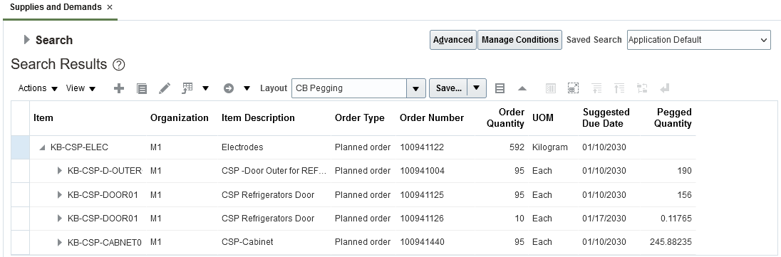

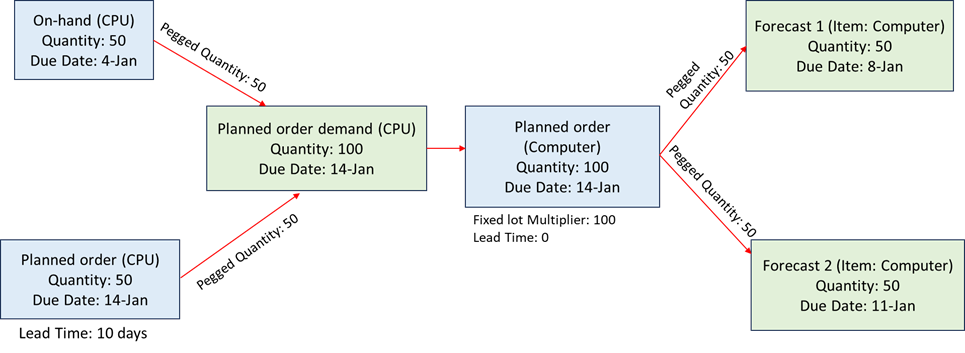

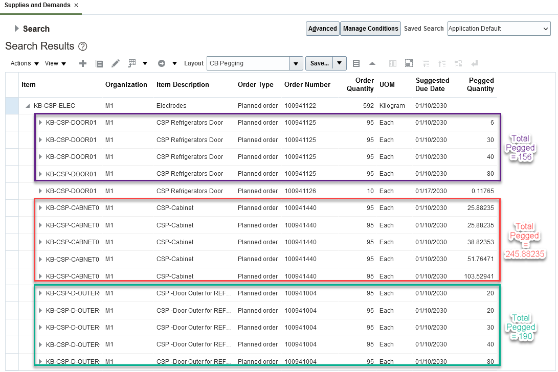

要約ペギング・ビューを使用したペギング詳細の重複の回避
「供給プランニング」作業領域の「供給および需要」タブで、特定のオーダーの詳細なペギング情報を表示できます。以前は、同じペグされたオーダーに対して複数のペギング・レコードが表示される場合がありました。最終需要ペギングを考慮するために、同じオーダーに対して複数のレコードが生成されるため、ペグ先の最終需要に対する特定のペギング・レコードの効率的な分析が可能になります。
この更新により、同じオーダーの複数のレコードを1つのレコードに簡単に集計できます。この集計により、特定の需要または供給オーダーにペグされたすべてのオーダーの合理化された表示が必要な状況で簡単に分析できます。
デフォルトでは、「供給および需要」タブに詳細なペギング情報が表示されます。たとえば、単一の供給が複数の最終需要に関連付けられた部分組立品で消費されるとします。その場合、その部分組立品にペグされた最終需要ごとに1つのペギング・レコードが表示されます。次の図では、品目KB-CSP-ELECは3つの部分組立品で使用されています。各部分組立品は複数の最終需要にペグされるため、部分組立品の計画済オーダーが複数回繰り返されます。
供給および需要全体ペギング・ビュー
供給および需要全体ペギング・ビュー
部分組立品にペグされた構成部品の合計数量を表示するには、部分組立品が使用される最終需要に関係なく、「表示」メニューから「要約済ペギングの表示」処理を選択します。
新規「要約済ペギングの表示」メニュー・オプション
「要約済ペギングの表示」を選択すると、(ペギングの方向に応じて)一意の供給または需要ごとに1つのペギング行のみが表示されます。次のイメージは、「要約済ペギングの表示」を選択した後に、前の図のペギング行がどのように統合されているかを示しています。15個のペグされた行が、一意の計画オーダーごとに1つずつ4行に連結され、ペグされた数量が集計されました。
供給および需要要約済ペギング・ビュー
供給および需要要約済ペギング・ビュー
「要約済ペギングの表示」を選択すると、ペギング方向に関係なく、ペギングされた子行が集計されます。つまり、原材料供給から開始して中間供給にペグし、最終的に最終需要にペグできます。または、最終需要または中間供給から開始し、原材料にペグできます。
要約済ペギングは、オフにするか、「供給および需要」ページを閉じるか、要約済ペギングがオンになっていない別の表レイアウトを選択するまでオンのままです。

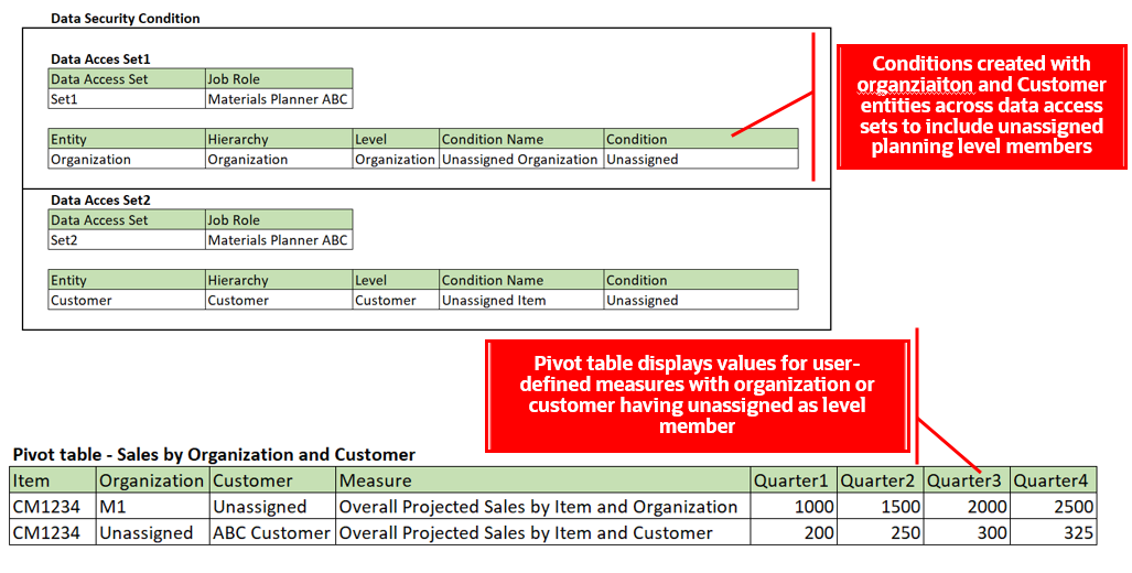

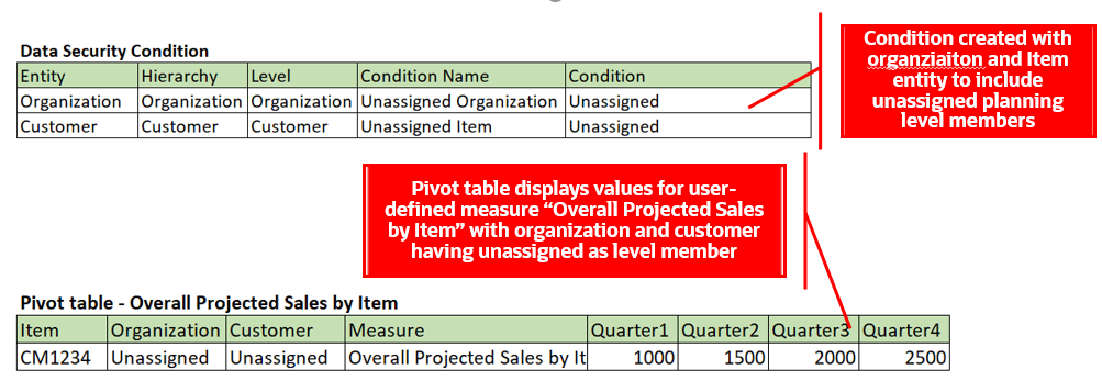

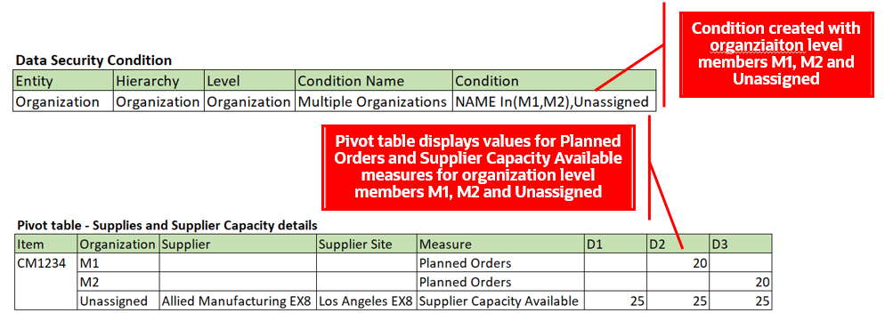

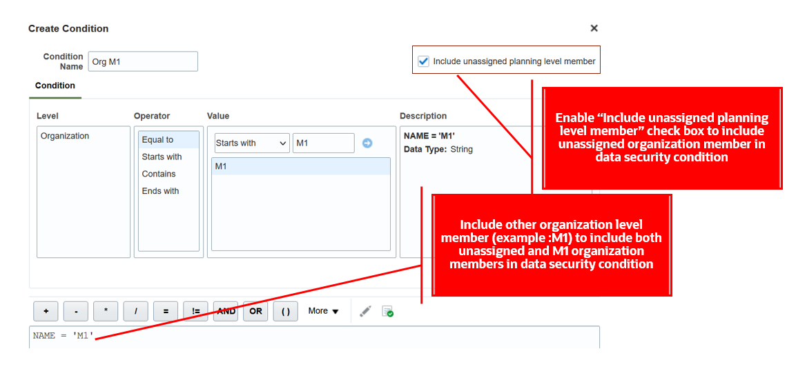

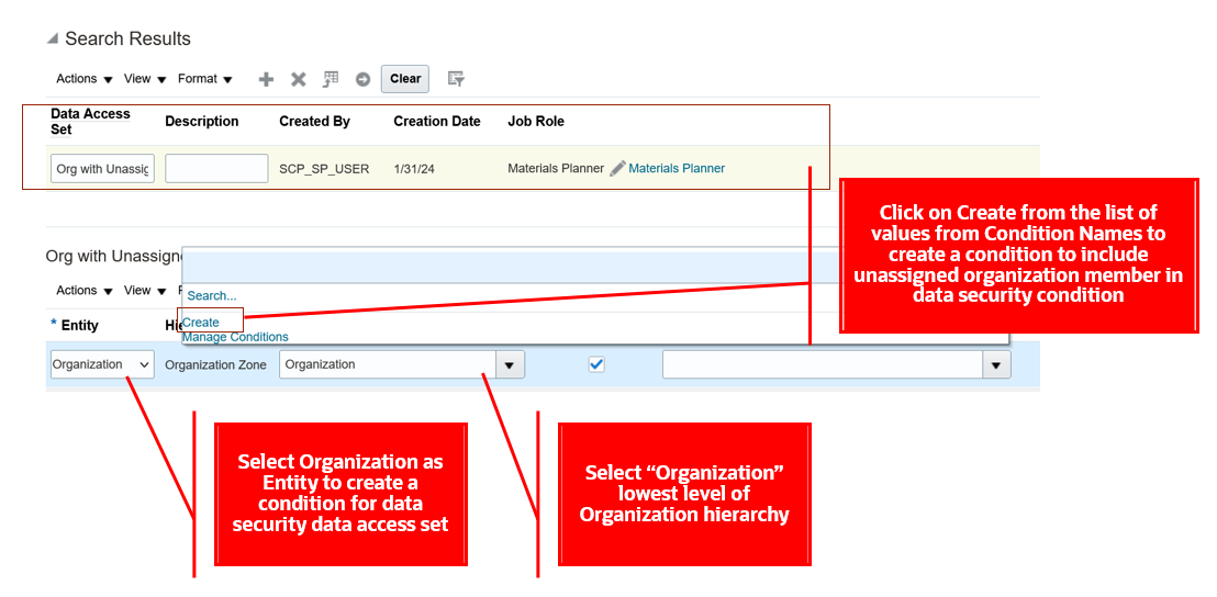

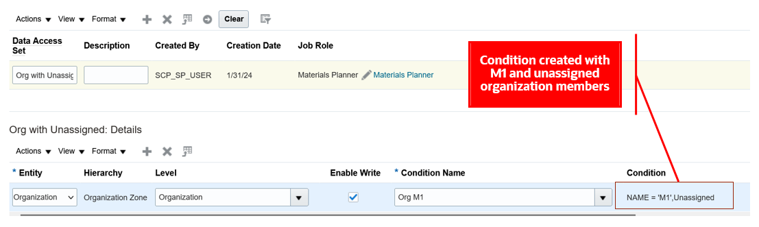

未割当エンティティを考慮したプラン・データの保護
プラン・データを保護し、顧客、サプライヤ、組織または製品ディメンションの階層の最下位レベルで未割当メンバーを表示できるようにします。この更新では、ディメンションに現在適用できないデータを表示できます。たとえば、特定の組織をユーザーに割り当てることで、組織によってストライプ化されていないメジャー(サプライヤ生産能力など)を表示できるようになりました。
製品、組織、顧客およびサプライヤ・エンティティの未割当メンバーを含める拡張オプションを使用して、プランニング・データ・セキュリティを構成できます。これにより、ディメンションの階層レベルを使用しないメジャーにアクセスできます。たとえば、「サプライヤ生産能力使用可能」メジャーには、「製品」、「組織」、「サプライヤ」および「時間」ディメンションが含まれます。メジャーは、「製品」、「サプライヤ」および「時間」ディメンションの「品目」、「サプライヤ - サプライヤ・サイト」および「日」レベルで計算されます。メジャー値は組織に固有ではないため、組織レベルはメジャーの計算に含まれません。このようなシナリオでは、特定の組織および組織に固有でないメジャー(使用可能なサプライヤ生産能力など)にアクセスするためのデータ・アクセス・セットを設定できます。

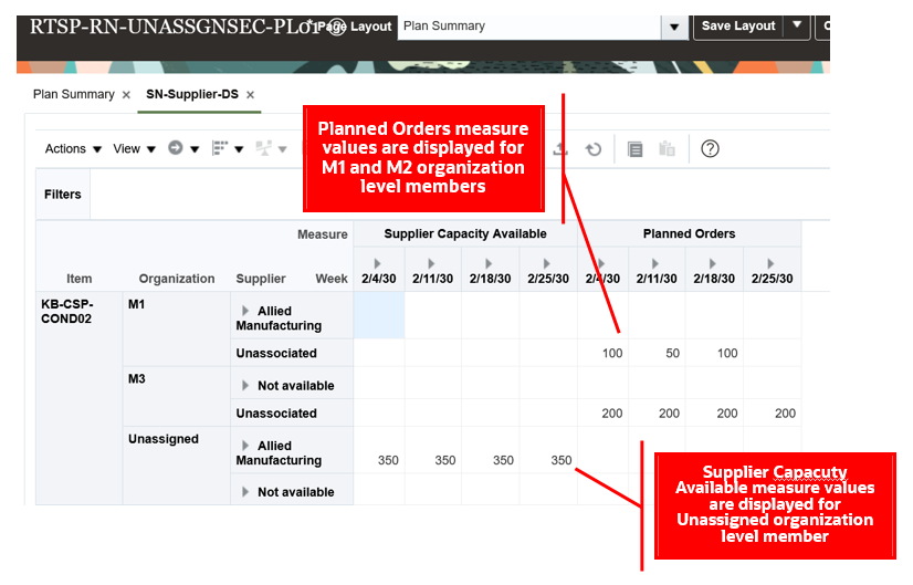

次に、「すべての未割当プランニング・レベル・メンバーを含める」チェック・ボックスが選択されている組織エンティティを使用してデータ・セキュリティを構成することで値を表示できる供給プランニング・メジャーの例を示します。
  • 使用可能サプライヤ生産能力
  • 所要サプライヤ生産能力
  • 使用可能正味サプライヤ生産能力
  • サプライヤ生産能力稼働率
  • サプライヤ生産能力制約日までに必要なサプライヤ生産能力
  • サプライヤ生産能力制約日までに必要な追加生産能力
未割当エンティティを考慮したセキュア・プランは、製品ディメンション、組織ディメンション、顧客ディメンションおよびサプライヤ・ディメンションの階層の最下位レベルに適用されます。これは、供給プランニング、需要プランニング、需要および供給プランニング、セールス・アンド・オペレーションズ・プランニング、補充プランニング、グローバル・オーダー納期回答およびバックログ管理の製品ディメンション、組織ディメンション、顧客ディメンションおよびサプライヤ・ディメンションのメジャーおよびプランニング分析の詳細を表示するビューに適用できます。
データ・セキュリティの管理ビューは、次のように拡張されました。
  • データ・アクセス・セット条件構成には、新しい「すべての未割当プランニング・レベル・メンバーを含める」チェック・ボックスがあります。このチェック・ボックスを選択できるのは、作成中の条件に、最下位階層レベルの製品エンティティ、組織エンティティ、顧客エンティティまたはサプライヤ・エンティティが含まれている場合のみです。
  • 「すべての未割当プランニング・レベル・メンバーを含める」チェック・ボックスは、製品階層、組織階層、顧客階層およびサプライヤ階層の他の最下位レベル・メンバーとともに選択できます。

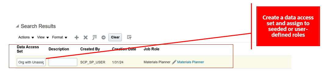

未割当メンバーでプラン・データを保護するには、次のステップを実行します。
  1. データ・アクセス・セットのエンティティとして「製品」、「組織」、「顧客」または「サプライヤ」を選択します。
  1. 「製品」、「組織」、「顧客」または「サプライヤ」の最下位レベルを選択します。
「プランニング・セキュリティの管理」ページでのデータ・アクセス・セットの作成
  1. 「作成」処理を選択して条件名の条件を作成し、「すべての未割当プランニング・レベル・メンバーを含める」チェック・ボックスを選択します。
組織エンティティの条件の作成
組織エンティティの条件の作成
  1. 条件名を指定し、「すべての未割当プランニング・レベル・メンバーを含める」チェック・ボックスを選択して条件を作成します。必要に応じて、データ条件を構成するために他のレベル・メンバーを追加します。
新規の「すべての未割当プランニング・レベル・メンバーを含める」チェック・ボックス
  1. 条件を保存し、選択したエンティティに割り当てます。
組織エンティティへの条件の割当て
組織エンティティへの条件の割当て
供給プランニング作業領域で「すべての未割当プランニング・レベル・メンバーを含める」チェック・ボックスが選択されている場合に表示されるサプライヤ生産能力メジャー詳細の例をいくつか紹介します。
前述のスクリーンショットで構成されたデータ・アクセス・セットが表のメジャー値にどのように適用されるかを確認します。次のピボット表は、組織レベル・メンバーM1およびM2の計画オーダー・メジャー値、および未割当組織レベル・メンバーのサプライヤ生産能力メジャー値を示しています。この例は、組織レベルのメンバーM1およびM2を使用してデータ・セキュリティ条件が作成され、「すべての未割当プランニング・レベル・メンバーを含める」チェック・ボックスが選択されていることを示しています。
組織レベルのメンバーを使用して作成されたピボット表
「すべての未割当プランニング・レベル・メンバーを含める」チェック・ボックスが選択されているデータ・アクセス・セットと他の最下位レベルのメンバーで構成した場合の動作を見てみましょう。データ・セキュリティは「次に含まれる」条件を適用します。次のスクリーンショットでは、組織に対して「すべての未割当プランニング・レベル・メンバーを含める」、M1およびM2を選択して、データ・セキュリティ条件が作成されました。この条件は、組織値を割当て解除できるメジャー、M1またはM2にデータ・セキュリティを適用します。
ピボット表には、データ・セキュリティ条件がM1、M2および未割当の組織レベルのメンバーで構成されている場合の「計画オーダー」および「サプライヤ使用可能生産能力」メジャーの値が表示されます。
組織レベルのメンバーおよびピボット表の詳細のデータ・セキュリティ条件
データ・アクセス・セット内の複数のエンティティにわたってすべての未割当プランニング・レベル・メンバーを含めることができます。データ・アクセス・セット内で有効にすると、セキュリティはAND条件として適用されます。
組織および顧客エンティティに対して「すべての未割当プランニング・レベル・メンバーを含める」を選択すると、組織と顧客の両方の組合せがピボット表で未割当の場合に、メジャーに対してデータ・セキュリティが適用されて表示されます。
ピボット表には、組織および顧客エンティティの未割当レベル・メンバーを持つユーザー定義メジャーの値が表示されます。
組織レベルおよび顧客レベルのメンバーとピボット表の詳細のデータ・セキュリティ条件
データ・アクセス・セット全体で「すべての未割当プランニング・レベル・メンバーを含める」を有効にすると、セキュリティがOR条件として適用されます。
次の例では、データ・アクセス・セット1の「品目」の「すべての未割当プランニング・レベル・メンバーを含める」を有効にし、データ・アクセス・セット2の「組織」エンティティを有効にすると、「品目」または「組織」のいずれかがピボット表の最下位レベル・メンバーとして割当解除されている場合に、メジャーに対してデータ・セキュリティが適用されて表示されます。
ピボット表には、組織または顧客エンティティに対して未割当のレベル・メンバーを持つユーザー定義メジャーの値が表示されます。
データ・セットおよびピボット表の詳細のデータ・セキュリティ条件

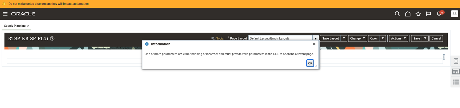

いずれかのパラメータが欠落しているか、正しく渡されていない場合は、次のエラーが表示されます。
Error_Message

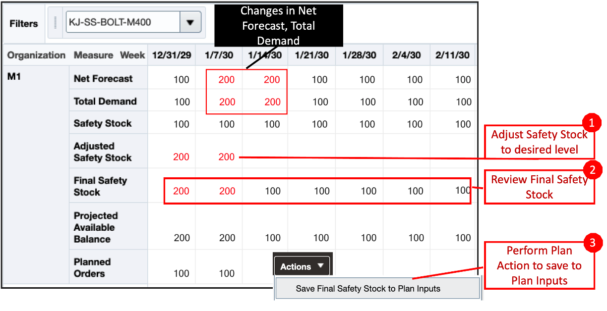

様々な状況で、プランナは時間の経過とともに変化する安全在庫レベルを手動で調整できます。この更新により、現在の安全在庫レベルを検証し、調整が必要かどうかを判断できます。新しい調整済安全在庫メジャーを更新できます。新しい値は、供給制約がない場合、新しい安全在庫レベルを考慮するのに十分な在庫があることを確認するために、供給プランの次の実行で使用されます。
2つの新しいシード済メジャーが連携して、供給プランの安全在庫メジャー(「調整済安全在庫」および「最終安全在庫」)の編集に役立ちます。
供給プランの安全在庫の編集
目的の安全在庫レベルを設定するには、「調整済安全在庫」メジャーを編集します。プランを保存し、「最終安全在庫」メジャーの変更を確認します。「最終安全在庫」メジャーは、更新済の「調整済安全在庫」(存在する場合)または元の「安全在庫」数量(各タイム・バケットの調整がない場合)で再計算されます。最終安全在庫をプラン入力に保存プラン処理では、プランの範囲内のすべてのタイム・バケットの値がプラン入力に保存されます。
調整済安全在庫および最終安全在庫
調整済安全在庫および最終安全在庫メジャー

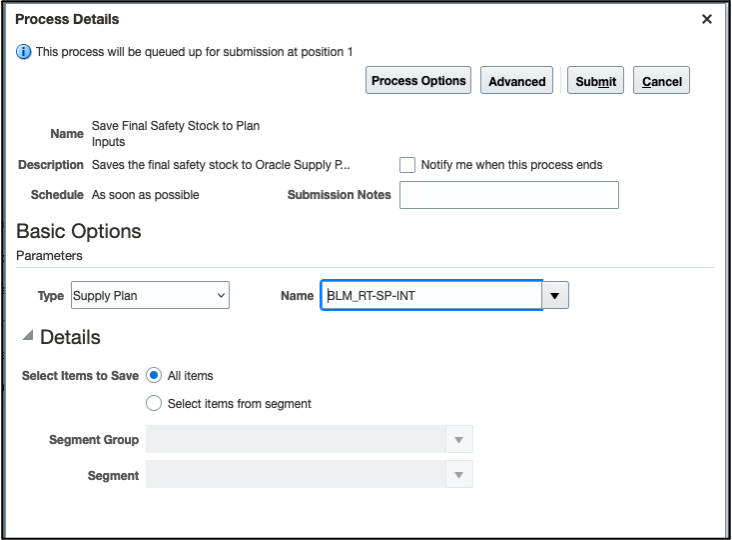

将来の使用のための最終安全在庫の保存

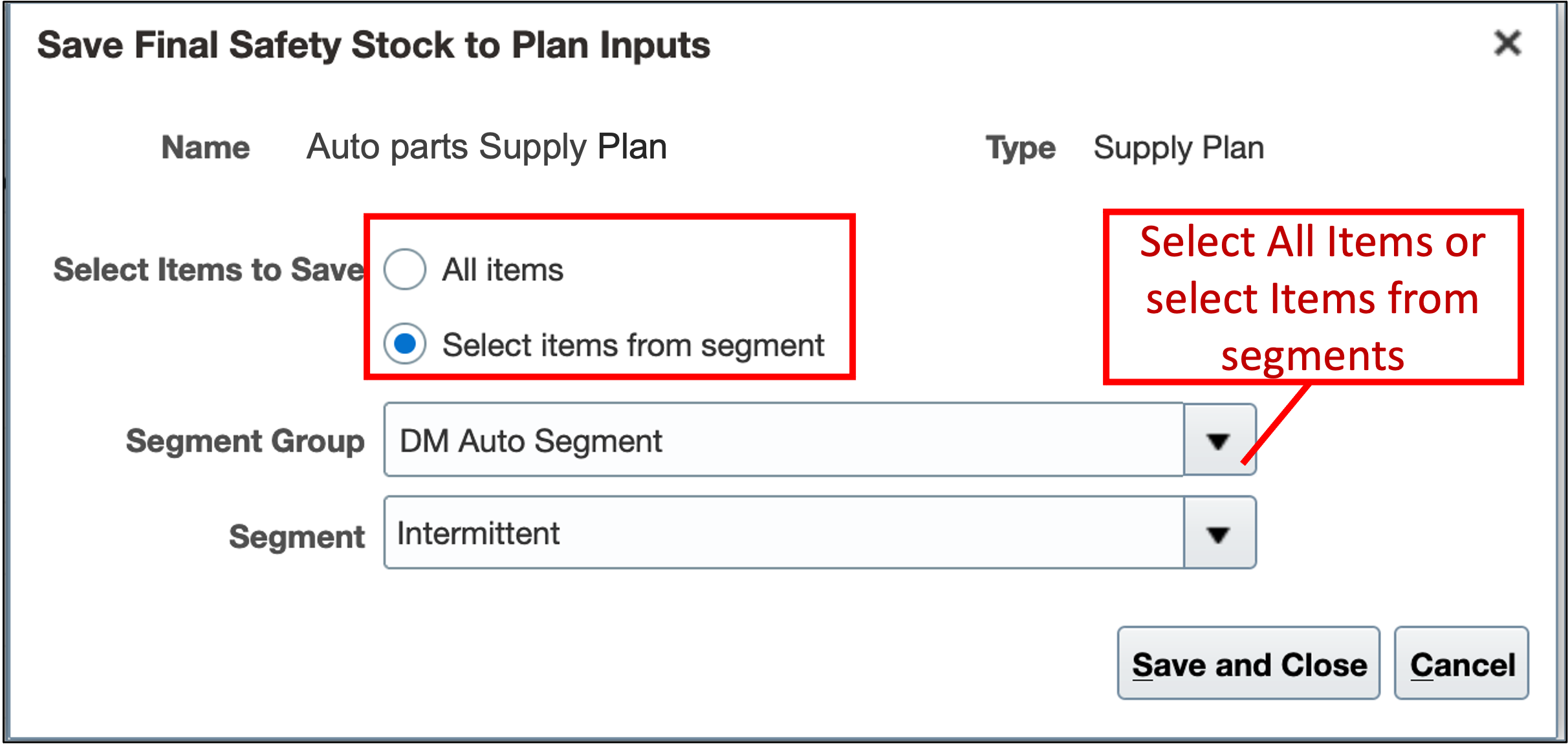

「最終安全在庫」メジャーを保存して、後続のプラン実行でその品目を含むすべてのプランのプラン入力として使用できるようになりました。最終安全在庫をプラン入力に保存スケジュール済プロセスは、プランの「処理」メニューから実行できます。または、自動モードでスケジュール済プロセスとして実行できます。次の図に示すように、すべてのセグメントまたは特定のセグメント(品目と組織の組合せ)の安全在庫調整を保存できます。
最終安全在庫をプラン入力に保存のセグメント選択
「品目」で「安全在庫プランニング方法」が「数量」の場合、プラン入力の安全在庫は保持されます。これは、計画ページの「調整済安全在庫」メジャーへの後続の変更によって上書きできます。ファイル・ベース・データ・インポート(FBDI)を使用して変更を加えることもできます。安全在庫に対する最新の変更は、調整済安全在庫へのインタフェース更新または安全在庫へのFBDI更新のいずれかによって継続されます。

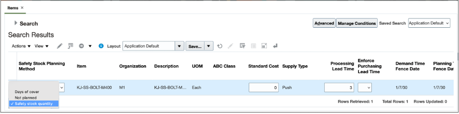

「安全在庫プランニング方法」属性として「対象日数」を使用する品目について計算された安全在庫を上書きする必要がある場合があります。「安全在庫プランニング方法」が「対象日数」の品目であっても、「調整済安全在庫」の数量を編集し、「最終安全在庫」の数量を「プラン入力」に保存できます。ただし、これらの数量を次のプラン実行で使用するには、品目の安全在庫属性を「品目」表の「対象日数」から「数量」に変更する必要があります。その後、「プラン入力」として生成された「最終安全在庫」を使用して、後続のプラン実行で使用できます。ただし、この場合、「調整済安全在庫」数量は、現在のデータをリフレッシュせずに後続の再計画では使用されません。
品目表の安全在庫プランニング方法
品目表の安全在庫プランニング方法
最終品目の統計安全在庫としての安全在庫プランニング方法
プラン・オプション「安全在庫プランニング方法」を使用して最終品目には統計安全在庫も使用する場合は、「調整済安全在庫」の数量を編集し、「最終安全在庫」数量を「プラン入力」に保存できます。ただし、これらの数量を次のプラン実行で使用するには、プランのオプションで「安全在庫プランニング方法」を「すべての品目のユーザー指定値」に変更する必要があります。その後、後続のプラン実行でプラン入力として生成された最終安全在庫を使用できます。ただし、この場合、「調整済安全在庫」数量は、現在のデータをリフレッシュせずに後続の再計画では使用されません。

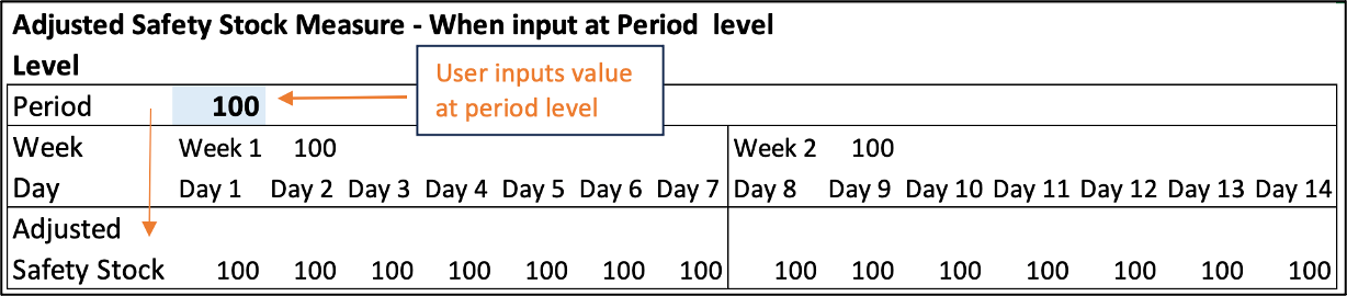

階層内のレベル間の集計解除の例

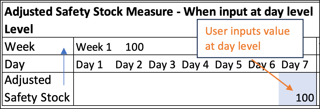

「調整済安全在庫」メジャーは、時間階層全体でデータを集計解除する場合、「等しい」の集計解除ルールに従います。次の図は、時間階層でのユーザー入力値の集計解除を示しています。
期間レベルでのユーザー入力値
期間レベルでのユーザー入力値
前述の例では、月レベルの「調整済安全在庫」入力は、その月の毎週および各曜日に対して繰り返されます。

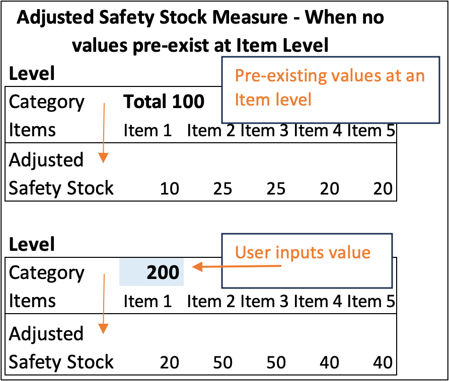

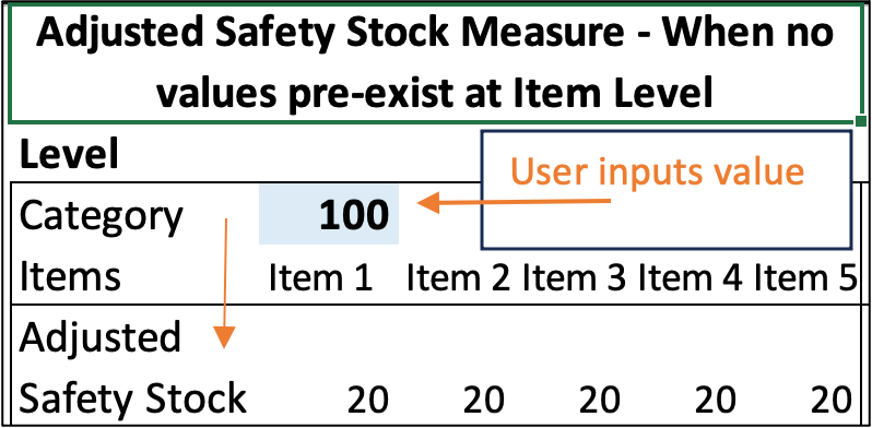

製品階層間の集計解除
比例分散は、製品階層のメンバーに使用されます。次の図では、既存の値は品目レベルに存在せず、集計解除は比例しています。
製品階層での分離を示す図
既存の値が存在しない場合の集計解除
以前の値が存在する場合、プランニングでは既存の値の割合が考慮され、次の図に示すように同じ割合で集計が解除されます。
以前の値が存在する場合の集計解除
値が存在する場合の製品階層での集計解除

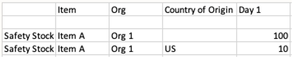

  • 2つの新しいメジャー「調整済安全在庫」および「最終安全在庫」をメジャー・カタログに追加します。
  • 「調整済安全在庫」、「最終安全在庫」および「安全在庫」メジャーは、「品目」、「組織」および「日付」によってディメンション化されます。ただし、属性ベースのプランニングの場合、安全在庫メジャーのみを属性でディメンション化できますが、他の2つは属性でディメンション化されません。 次の例を参照してください。
 属性計画動作の図
属性ベース計画の場合の調整済安全在庫
前述の例では、組織1の「調整済安全在庫」メジャーによって100の安全在庫が上書きされますが、組織1 - USの安全在庫は上書きされません(US (原産国)は組織1の属性です)。

  • 自動ワークフローを有効にするには、最終安全在庫をプラン入力に保存スケジュール済プロセスをプログラムします。
スケジュール済プロセスUI
「スケジュール済プロセス」ダイアログ・ボックス

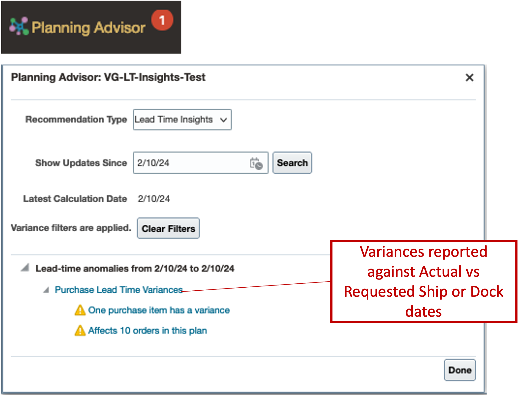

出荷から受入までのリード・タイムに関するインサイトの取得
実際のパフォーマンスに基づいて、購買品目の出荷から受入までのリード・タイムの仮定を調整するための推奨を提供します。
以前は、リード・タイム学習機能を使用して、承認済サプライヤ・リスト(ASL)またはサプライヤ品目レコードで指定された時間と比較した場合に、実際のサプライヤ・リード・タイムの主要な逸脱に関するアラートを受信できました。指定するリード・タイムは、通常、サプライヤがサプライヤ・サイトから品目を出荷するために予想されるリード・タイムです。状況によっては、ASLまたはサプライヤ品目レコードの出荷から受入までのリード・タイムなど、リード・タイム全体をモデル化している場合があります。
この更新では、この状況の履歴リード・タイムを取得して、モデル化されたリード・タイムが履歴レコードから大幅に逸脱している品目サプライヤの組合せを表示できるようになりました。差異およびその他のリード・タイム・メトリックの計算は、サプライヤが輸送を管理するかどうかに応じて、実際の出荷日、要求出荷日、実績受入日および要求納入予定日を確認するように拡張されました。これらのメトリックでは、プランニング・アドバイザを使用して、現実がモデリングの仮定から逸脱している状況をアラートし、予防的に軽減処理を実行できるようにします。
「プランニング・アドバイザ」ダイアログ・ボックス

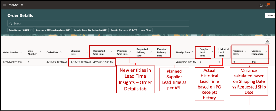

リード・タイム・レポート計算の機能が強化され、一括および一括オーダーベースの購買オーダーに対処できます。この場合、リード・タイムは同じオーダーに対して記録されますが、配送の各インスタンスはリード・タイムについて追跡されます。
  • レポートされた差異では、次のように差異計算に到達するために、出荷が購買オーダー履歴のバイヤー管理輸送(BMT)によって搬送されたかどうかが考慮されるようになりました。
    • 「BMT」が「はい」で、「受注から出荷」サイクルを考慮した品目の場合、リード・タイム差異(次のスクリーンショットでは「差異日数」)は「出荷日 - 要求出荷日」です。
    • リード・タイム計算でオーダー-受入サイクルを考慮する通常の購買オーダーの場合、リード・タイム差異は「納入予定日 - 要求納入予定日」として計算されます。
  • 「履歴リード・タイム」日数は、差異日数とASLで保守される「サプライヤ・リード・タイム」の合計です。次に例を示します。
    • 平均「差異日数」が3日で、「サプライヤ・リード・タイム」が2日の場合、「履歴リード・タイム」は5日です。
    • 計算された差異には、正の値と負の値の両方が表示されます。遅延出荷のプラスの差異および計画より前に受入された出荷のマイナスの差異です。
  • 購買オーダー履歴情報から収集される新しい4つの基本エンティティがあります。これらのエンティティは、リード・タイム・インサイト推奨タイプの「オーダー詳細」ページの列としても導入されます。
    • 要求搬送日(購買オーダー明細用)
    • 約束搬送日
    • 要求出荷日(購買オーダー明細用)
    • 約束出荷日
リード・タイム・インサイト推奨タイプの新規エンティティ

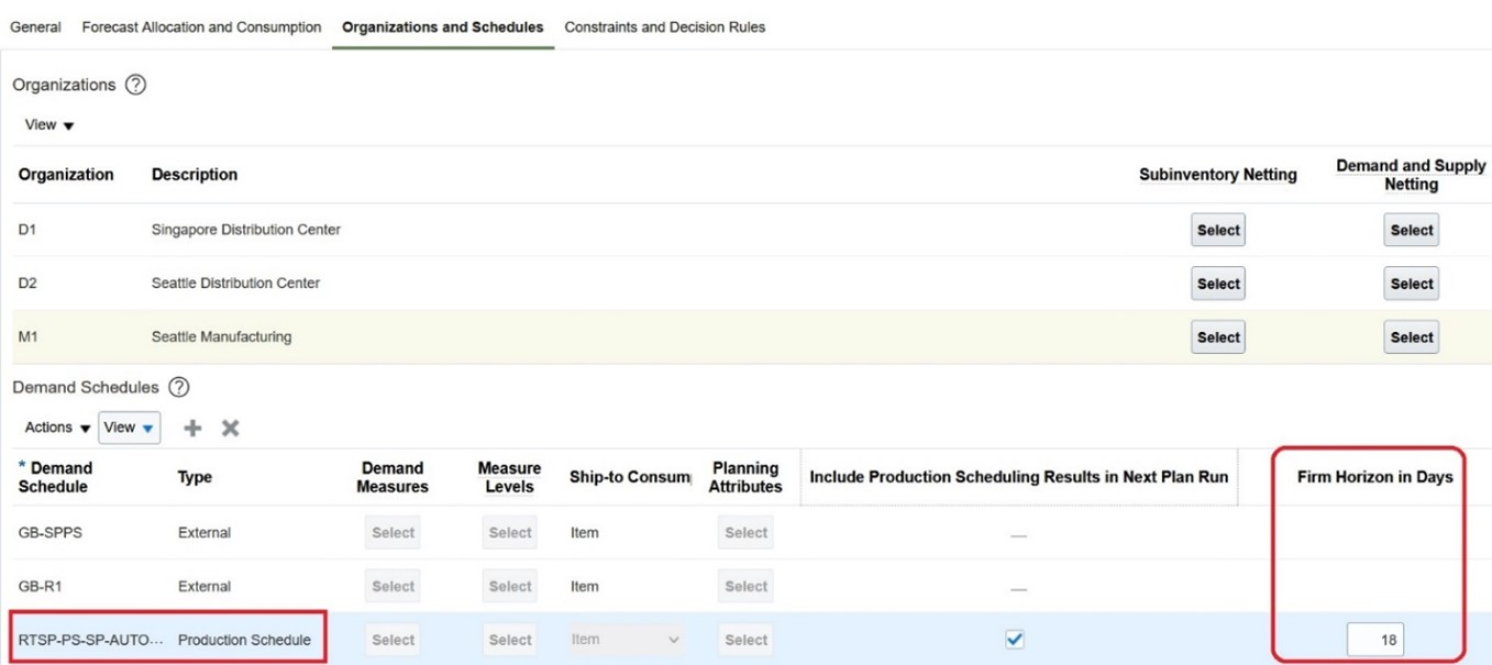

供給プランまたは需要と供給プランに関連付けられた各生産計画の確定範囲を指定できます。「確定範囲日数」フィールドは、需要スケジュール・タイプが「生産スケジュール」で、「次のプラン実行に生産スケジューリング結果を含める」チェック・ボックスが選択されている場合に有効になります。
「確定範囲日数」列
「確定範囲日数」列
このウィンドウ内にあるOracle Production Schedulingからの計画オーダーのみを同期化するには、確定範囲を日数で指定します。
「確定範囲日数」の値を指定すると、供給プランでは、プラン開始日が供給プラン実行日に「確定範囲日数」を加算した日付(プラン開始日<=供給プラン実行日+「確定範囲日数」)以前の生産プランからの計画オーダーのみが考慮されます。

プランニング表に指定された形式でのデータのエクスポート
更新24Aでは、「プランニング表に指定された形式でのデータのエクスポート」機能が導入されました。この機能を使用すると、元の表のレイアウトを保持しながら、表をMicrosoft Excelにエクスポートできます。この機能を使用すると、250,000セル制限を超えたため、以前にオープンできなかった表をエクスポートできます。この機能は次の方法で起動できます:
  • 開いているプランの「処理」ドロップダウン・ボタンを使用します。
  • 選択したプランの「プランの管理」ページの「処理」メニューを使用します。
  • 「プラン」および「表名」を選択して、「データを表形式でエクスポート」スケジュール済プロセスを実行します。
この機能の導入後、200万を超えるセルを含む表をエクスポートすると、メモリー不足の問題が発生し、サーバーが機能しなくなったり、正しく動作しなくなる場合があることがわかりました。これを防ぐために、更新24Bでは、200万を超えるセルを含む表のエクスポートを防止する制限を導入しています。更新24Aで、この制限を超える表を正常にエクスポートしていた可能性があります。その場合、これは更新24B以降のリリースではできなくなります。
Oracleリファレンス: 36275383

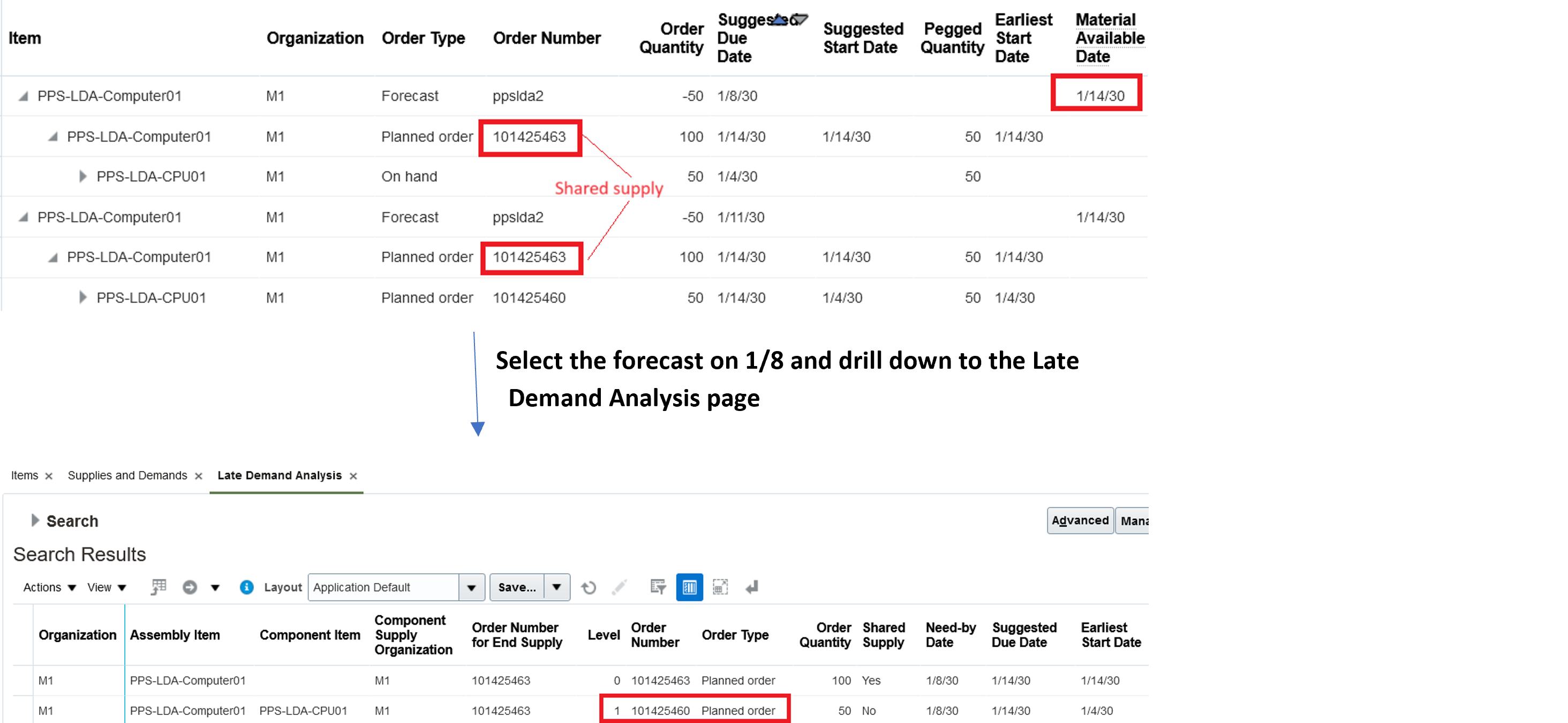

  • シナリオ1: 最終需要のペギング・チェーンにないが、共有供給ダウンストリームが最終需要にペグされたために遅延している供給を識別します。
次の例を考えてみます。このシナリオでは、プラン実行日は1月4日です。
  遅延需要分析の例
遅延需要分析の例
このユース・ケースでは、Computer品目はリード・タイムが0日の最終組立品であり、その品目構成にリード・タイムが10日であるCPUコンポーネントがあります。
両方の予測のペギング構造は次のとおりです。
予測1 (Computer)、数量50、1月8日                              予測2 (Computer)、数量50、1月11日
      -- 計画オーダー(Computer)、数量100、1月14日                    -- 計画オーダー(Computer)、数量100、1月14日
           -- 手持(CPU)、数量50、1月4日                                       -- 計画オーダー(CPU)、数量50、1月14日
Computer品目の計画オーダーの期日は1月14日であるため、この場合は予測1が遅延して充足されます。ただし、CPUコンポーネント品目の計画オーダーのリード・タイムが10日であるため、Computer組立品目の計画オーダーは遅延します。
この更新の前は、コンポーネント計画オーダー(CPU)が予測1のペギング・チェーンにないため、予測1の遅延需要分析ビューで制約付き供給パスが計画オーダー(Computer)で停止されました。その結果、プランナは予測1の遅延の事由を正しく識別できませんでした。
この更新後、計画オーダー(CPU)も予測1の制約付き供給パスに表示されます。これにより、遅延の原因となった供給を正しく識別でき、軽減策を講じることができます。
需要は、「供給および需要」ページに示すように、遅延して満たされます。「資材使用可能日」が需要の期日より後です。
             遅延需要の分析例
遅延需要の分析例
リード・タイム制約のため、コンポーネント品目PPS-LDA-CPU01の計画オーダー供給は1月14日でのみ使用可能であるため、1月8日の予測が遅延します。この計画オーダーは予測需要のペギング・チェーンにはありませんが、共有供給ダウンストリームがあります。

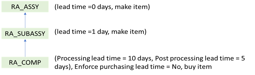

  • シナリオ2: 「購買リード・タイムの強制」品目属性が「いいえ」に設定されているときに購買リード・タイムが圧縮されている場合、圧縮された購買供給は「遅延需要分析」ページに表示されません。
次の例を考えてみます。
    • RA_ASSYは、リード・タイムが0日の最終組立です。
    • RA_SUBASSYは、リード・タイムが1日の部分組立品目です。
    • RA_COMPは、「購買リード・タイムの強制」属性が「いいえ」に設定されている購買部品です。
  最終組立品の品目構成RA_ASSY
最終組立品の品目構成RA_ASSY
次のスクリーンショットに、供給需要を示します。
需要とそのサプライ・チェーンの例
需要とそのサプライ・チェーンの例
このユース・ケースでは、日付2 (D2)の需要は、手持供給に完全にペグされるため、定時に満たされます。3日目の需要(D3)は、購入したコンポーネントのリード・タイムのために遅延して満たされます。後処理リード・タイムは、「購買リード・タイムの強制」品目属性が「いいえ」に設定されている場合でも、ハード制約です。8日目の需要(D8)は定時に満たされます。購買構成部品の処理リード・タイムは圧縮され(EPLT=No)、構成部品需要は後処理リード・タイムの範囲外です。
この更新の前は、「遅延需要分析」ページに3日目(D3)および8日目(D8)の終了需要が表示されました。遅延需要分析では、「購買リード・タイムの強制」属性が「いいえ」に設定され、需要が定時に満たされた場合でも、購買済コンポーネントの合計リード・タイムが考慮されていました。
この更新では、「遅延需要分析」ページに第3日(D3)の需要のみが表示されます。シナリオ2では、日付5のRA_COMP (D5)、日付6のRA_SUBASSY (D6)および日付6のRA_ASSY (D6)の計画オーダーが制約付き供給パスにあります。第8日(D8)に最終需要にペグされた供給のいずれも、制約付き供給パスにはありません。
組織エンティティの条件の作成
組織エンティティの条件の作成
組織エンティティへの条件の割当て
組織エンティティへの条件の割当て
前述のスクリーンショットで構成されたデータ・アクセス・セットが表のメジャー値にどのように適用されるかを確認します。次のピボット表は、組織レベル・メンバーM1およびM2でデータ・セキュリティ条件が作成され、「未割当プランニング・レベル・メンバーを含む」チェック・ボックスが選択されている場合の、組織レベル・メンバーM1およびM2の「計画オーダー」メジャー値および未割当組織レベル・メンバーの「サプライヤ生産能力」メジャー値を示しています。

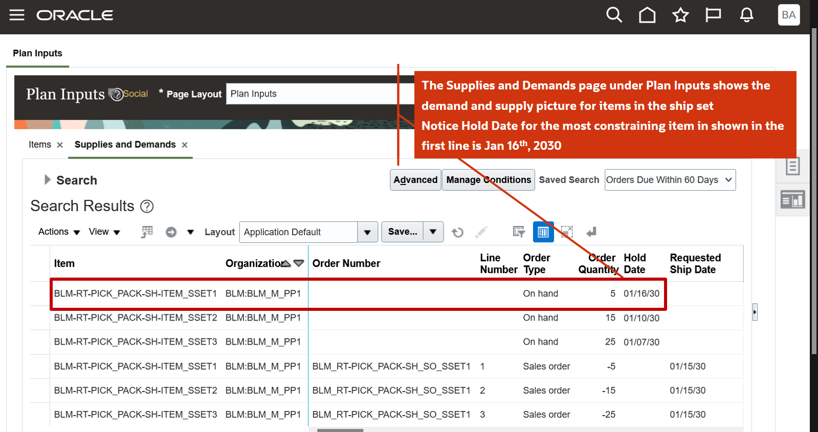

例1: 出荷セットに対するピック-梱包リード・タイムの影響
この例に示すデータの重要なポイントを次に示します。
  • システム日付またはプラン実行日は、2030年1月7日です。
  • ピックおよび梱包リード・タイムは、事業所間の出荷ネットワークにあります。
  • 要求された出荷元組織の組織カレンダは、月曜日から木曜日まで稼働しており、金曜日から日曜日まで稼働していません。
  • 2030年1月7日と2030年1月14日は月曜日になります。
  • ピックおよび梱包リード・タイムでは、組織の稼働日カレンダが考慮されます。

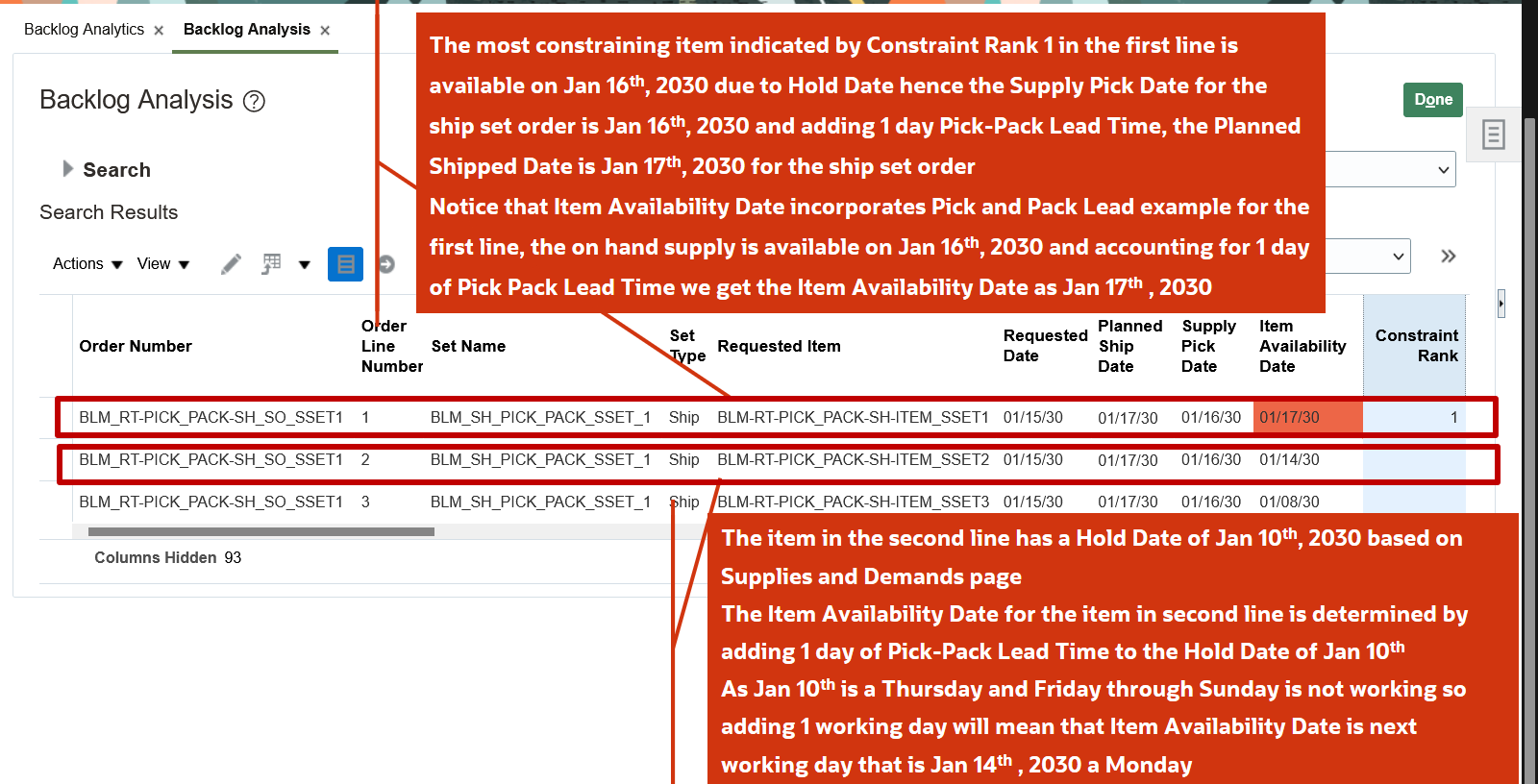

制約付き保留日の出荷セット・オーダーおよび手持供給
「プラン入力」ページの「供給および需要」タブには、保留日が01/16/30の出荷セット・オーダーおよび手持供給の明細が表示されます。

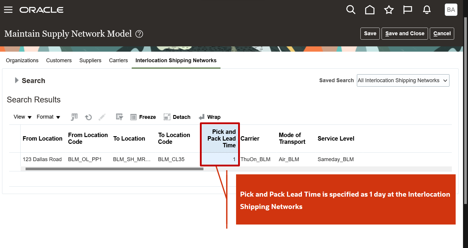

「事業所間の出荷ネットワーク」タブの「ピックおよび梱包リード・タイム」列
ピック-梱包リード・タイムを表示するには、「プラン入力」または「バックログ管理」作業領域から、タスク・パネル・タブから「供給ネットワーク・モデルの保守」を選択します。「供給ネットワーク・モデルの保守」ページで「事業所間の出荷ネットワーク」タブを選択します。
出荷セットの重要な関連属性が表示された「バックログ分析」ページ
ピック-梱包リード・タイムが出荷セットにどのように影響するかを確認できます。たとえば、「計画出荷日」、「供給ピック日」、「品目使用可能日」など、いくつかの重要な関連属性を確認できます。これらの属性は、「バックログ分析」ページの「バックログ管理」作業領域で表示できます。

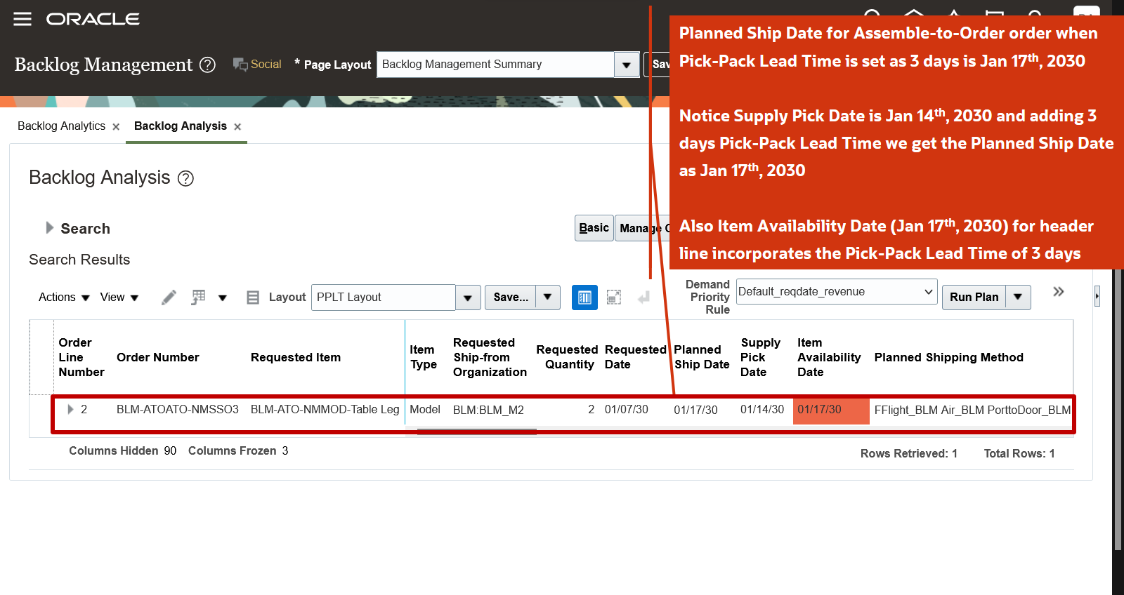

例2: オーダー組立オーダーに対するピック-梱包リード・タイムの影響
  • ピック-梱包リード・タイムは、運送業者レベルでのみ指定されます。
  • 要求された出荷元組織の組織カレンダは、月曜日から金曜日まで稼働しています。
  • 2030年1月14日は月曜日です。
  • ピック-梱包リード・タイムでは、組織の稼働日カレンダが考慮されます。

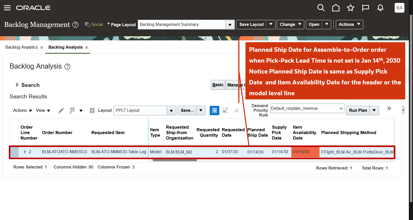

ピック-梱包リード・タイムが設定されていない場合の動作を確認できます。「バックログ管理」作業領域から「バックログ分析」ページを開き、「計画出荷日」、「供給ピック日」、「品目使用可能日」など、いくつかの重要な関連属性を表示します。
オーダー組立オーダーの重要な関連属性を示す「バックログ分析」ページ

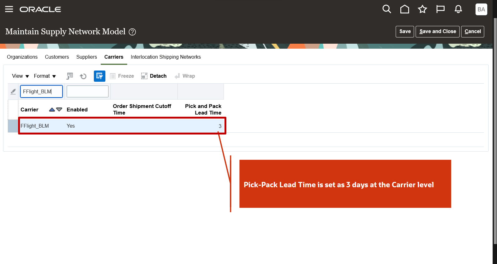

次の図では、「運送業者」タブで「ピックおよび梱包リード・タイム」が3日間であることがわかります。「ピックおよび梱包リード・タイム」を表示するには、「プラン入力」作業領域を開き、「タスク」パネル・タブから「供給ネットワーク・モデルの保守」を選択します。次に、「運送業者」タブを選択します。
「運送業者」タブで指定されたピックおよび梱包リード・タイム列
次の図で、3日間のピック-梱包リード・タイムが「計画出荷日」、「供給ピッキング日」および「品目使用可能日」にどのように影響するかを確認できます。環境の値を検索するには、「バックログ管理」作業領域に移動し、「バックログ分析」ページを開きます。
オーダー組立オーダーの重要な属性を示す「バックログ分析」ページ

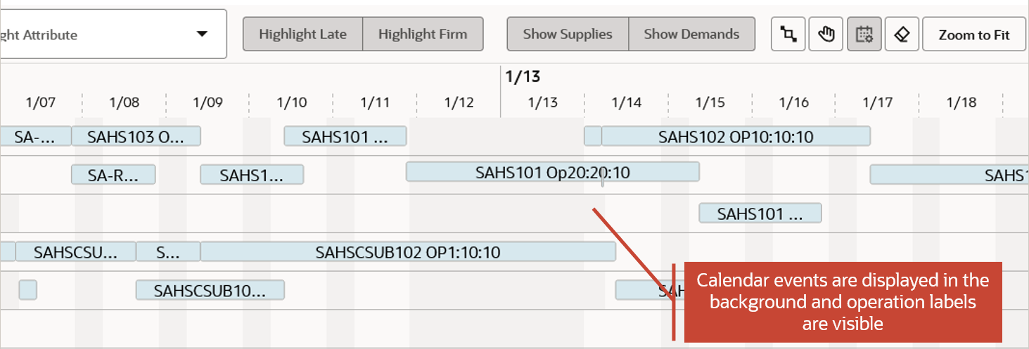

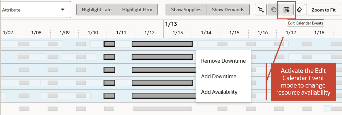

ガント・チャートでの拡張されたカレンダ・ビジュアライゼーションの使用
この更新の前は、ガント・チャートには、作業オーダー工程の上にシフト例外などのカレンダ・イベントが表示されていました。その結果、作業オーダー工程とそのラベルが常に全体が見えるとはかぎりませんでした。
この更新では、作業オーダー工程とそのラベルがガント・チャートに明確に表示されるように、カレンダ・イベントがバックグラウンドで表示されます。この改善により、便利で効率的なスケジュール検査が容易になります。
カレンダ・イベントの表示
カレンダ・イベントの表示
スケジュール内のリソースの可用性を変更するには、「カレンダ・イベントの編集」モードをアクティブ化します。このモードでは、カレンダ・イベントは工程の上に表示されます。既存の停止時間イベントを選択し、コンテキスト・メニューを使用してそれらを削除できます。または、リソースまたはリソース・グループに新しい停止時間または可用性を追加できます。
「カレンダ・イベントの編集」モードをアクティブ化してリソース可用性を変更
「カレンダ・イベントの編集」モードがアクティブな場合、ガント・チャートで停止時間イベントのみを選択できます。作業オーダー工程はグレー表示され、ラベルなしで表示され、選択できません。カレンダ・イベントの変更後、「カレンダ・イベントの編集」モードをオフにし、解決処理を実行してスケジュールを再計算し、変更によるスケジュール品質への影響を評価できます。

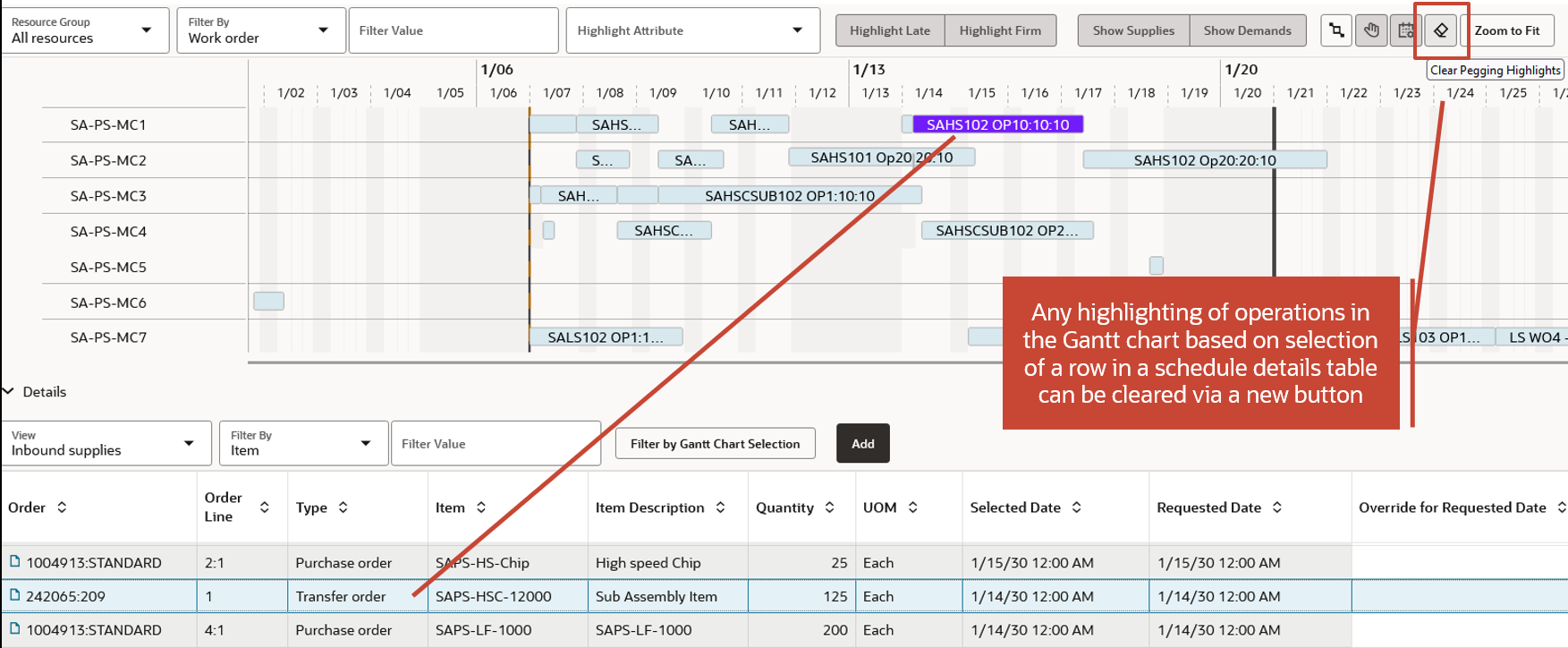

この更新では、小さなガント・ビジュアライゼーションの拡張も追加しました。ガント・チャートのスケジュール詳細表の1つでレコードを選択することで、トリガーされたペギング・ハイライトをクリアできます。次の例では、強調表示された工程が選択した転送オーダーにペグされます。この更新の前は、[Ctrl]キーを押しながら表の同じレコードをクリックして、ペギングの強調表示をクリアできました。この更新では、「ペギング・ハイライトのクリア」ボタンをクリックするだけでクリアできます。
ペギング・ハイライトのクリア
ペギング・ハイライトのクリア

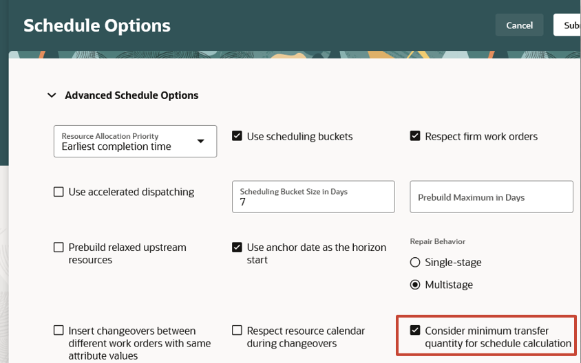

スケジュール・オプション
「スケジュール・オプション」ページで、スケジュール計算時に最小転送数量を考慮するかどうかを指定できるようになりました。「スケジュール計算のために最小転送数量を考慮」チェック・ボックスを選択すると、作業オーダー内および作業オーダー間で工程の重複が発生する可能性があります。
詳細スケジュール・オプション
詳細スケジュール・オプション

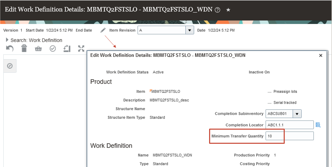

作業定義
最小転送数量は品目の作業定義で保守され、代替を含むすべての工程リソースで一貫性があります。
作業定義詳細
作業定義詳細

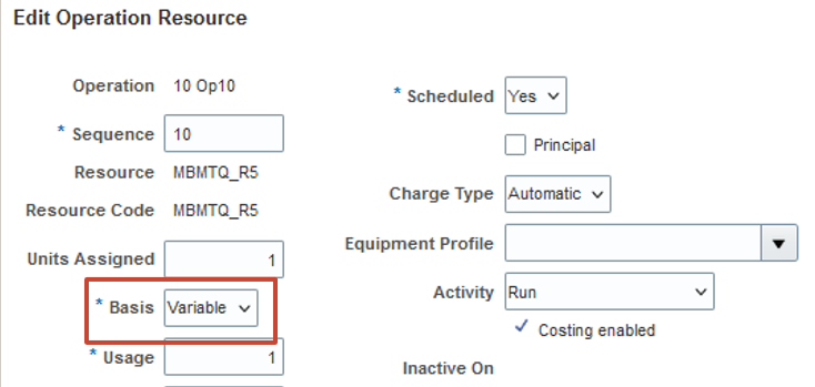

「工程リソースの編集」ダイアログ・ボックスで「基準」フィールドを「変数」に設定することで、工程リソース順序の工程重複を有効にできます。「固定」に設定すると、工程リソース順序はアップストリーム工程またはダウンストリーム工程と重複しません。
工程リソースの編集
工程リソースの編集
連続する工程リソース順序が「変動」として定義されている場合、他の制約で許可されていると(資材やリソース生産能力など)、重複する可能性があります。重複は、1つの最小転送数量について、アップストリーム工程のリソース使用時間に対応する期間までです。
変動基準の工程は重複可能
変動基準の工程は重複可能
連続する工程リソース順序の1つが「固定」として定義されている場合、その工程は常に重複なしで順次計画されます。
固定基準の工程は重複不可
固定基準の工程は重複不可

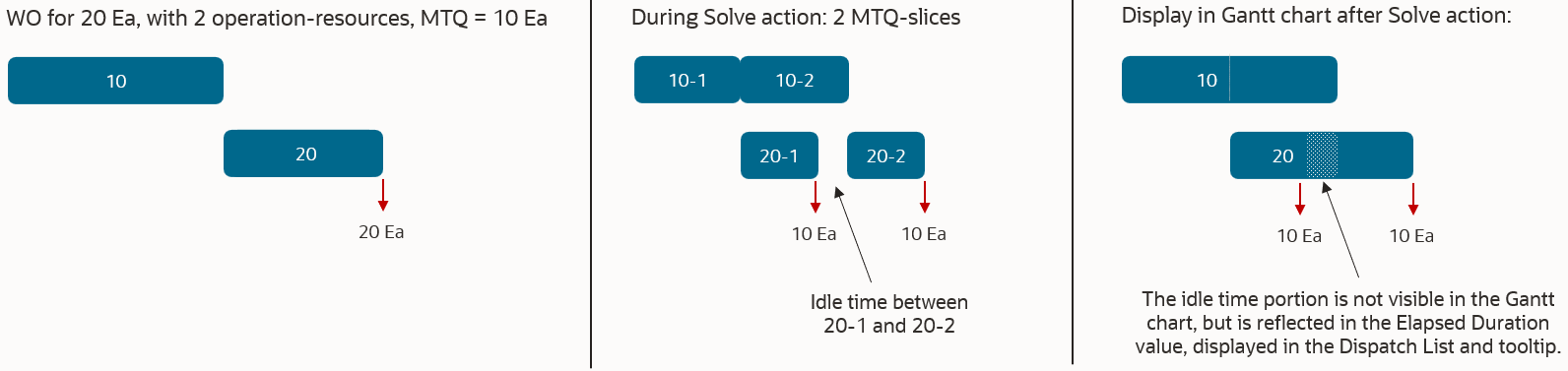

最小移動数量スライス
作業オーダーで最小転送数量が定義されている作業定義を使用し、スケジュール・オプション「スケジュール計算のために最小転送数量を考慮」が選択されている場合、Oracle Production Schedulingでは、作業オーダー数量を最小転送数量で除算して、タスクを完了するために必要なスライス数を決定します。作業オーダー数量が最小転送数量の倍数でない場合、最終スライスには最小転送数量より少ない金額が含まれます。たとえば、最小転送数量が10で作業オーダー数量が27の場合、最初の2つのスライスにはそれぞれ数量10が含まれ、3番目のスライスには数量7が含まれます。各スライスは、比例した資材所要量とリソース時間を消費し、比例した出力を生成する、比例スケーリングされた工程リソース順序で構成されます。これらの出力は、ダウンストリームで使用できるようになります。
ガント・チャートおよび作業手配リストには、個々のスライスではなく、完全な工程リソースのみが表示されます。
完全な工程リソースのみがガント・チャートに表示

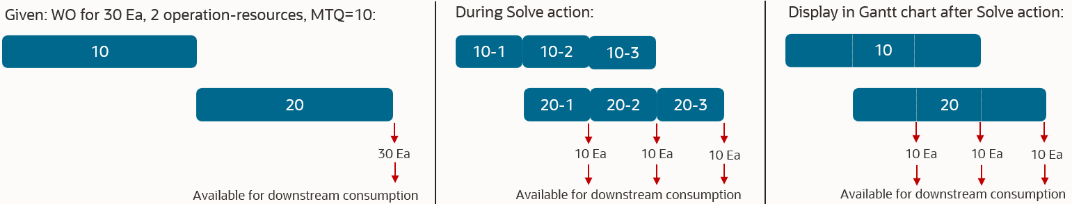

工程リソース使用時間の変動
通常、工程リソース順序はリソース使用によって異なり、リソース時間も異なることを意味します。そのため、作業定義内の一部の工程リソース時間は、生産スケジュールの時間が他の工程リソースよりも短くなることがあります。その結果、解決アクションにより、より速い工程の間が空き、経過期間が増加する可能性があります。期間は、最小転送数量スライスの間に挿入されるアイドル時間に対応します。リソースのアイドル時間はガント・チャートに表示されず、完了工程リソースのみが表示されます。ただし、作業手配リストまたはツールチップに表示される経過期間には、このような状況で期間が長くなった経過期間が反映されます。
作業オーダー内の工程リソースの変動期間
作業オーダー内の工程リソースの変動期間
前述の例では、アップストリーム工程10が工程20より速かった場合、アイドル時間は工程10に挿入されません。工程10が最初の工程であるため、アップストリームの最小移動数量スライスの完了を待つ必要はありません。したがって、工程10の最小移動数量スライスはすべて一緒にスケジュールされます。

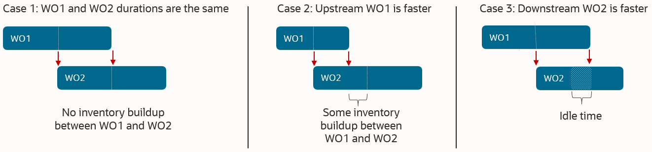

単一の工程リソース順序を持つ作業オーダー
作業オーダーに単一の工程リソースがある場合、必要なコンポーネントが使用可能になると、その最小移動数量スライスが隣接してスケジュールされます。コンポーネントが他の供給(アップストリーム作業オーダーなど)によって搬送される場合、最小転送数量スライスの間隔が空く可能性があります。次の例では、作業オーダーWO1およびWO2を想定し、それぞれに単一の工程リソースがあるものとします。WO1は、WO2が消費するコンポーネントを生成し、WO数量=20および最小転送数量=10を生成します。解決処理では、作業オーダーごとに2つの最小転送数量スライスが考慮され、スケジュール結果は作業オーダー工程リソース所要時間によって異なります。アップストリーム作業オーダーWO1が高速である場合、その最小転送数量スライスは隣接してスケジュールされ、コンポーネント在庫構築が発生する可能性があります。ダウンストリーム作業オーダーが高速である場合、最小転送数量スライスの間隔が空き、経過期間が所定期間よりも長くなる可能性があります。
単一の工程リソースを持つ2つの作業オーダー

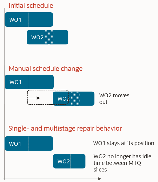

修理動作と後続工程の「終了後に開始」制約
通常、手動スケジュール変更の実行後にトリガーできる修理処理は、変更した工程のみ再スケジュールされます。また、連続する工程の「終了後に開始」する制約に準拠するために、移動する必要がある同じ作業オーダー内の工程(たとえば、op 10はop 20を開始する前に完了する必要がある)も再スケジュールされます。最小転送数量のコンテキストでは、この考慮事項は、各最小転送数量スライスおよび関連するアップストリームおよびダウンストリーム工程スライスに個別に適用されます。
単一の工程リソースを持つ作業オーダーの修理動作
単一の工程リソース順序のみの作業オーダーの場合、修理処理は次のように動作します。
  • スケジュール・オプションで定義された単一または複数ステージの修理動作とは関係なく、移動された作業オーダーのみが再スケジュールされます。
  • 各最小転送数量スライスの期間は変わりませんが、最小転送数量スライスの間のアイドル時間は削除される可能性があります。
次の例では、それぞれが単一の工程リソースを持つ2つの作業オーダーが含まれており、ダウンストリーム作業オーダーの工程リソースの方が高速であると想定しています。手動スケジューリング中に作業オーダーWO2が移動された場合、修理処理によって、WO2工程リソースからアイドル時間が削除される可能性があります。

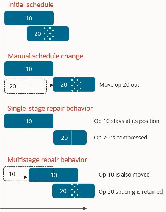

複数の工程リソースがある作業オーダーの修理動作
作業オーダーに複数の工程リソースがある場合、修理処理の動作は、「拡張スケジュール・オプション」セクションの「スケジュール・オプション」ページで指定した修理モードによって異なります。より高速な作業オーダー工程の最小転送数量スライスが、解決処理(次の例のop 20)によって間隔が空いた場合、そのような工程は、修理処理によって再度圧縮される可能性があります。これは、スケジュール・オプションに設定された修理モードによって異なります。
  • 単一ステージ修理: 間隔は、最小転送数量スライスごとに適用されるため、優先順位ルールで必要な場合にのみ保持されます。
  • 複数ステージ修理: 最小移動数量スライス間の間隔は通常保持されます。これは、個々の最小移動数量スライスの範囲が最小化され、その結果、より速い工程スライスの間隔が空いたままになるためです。

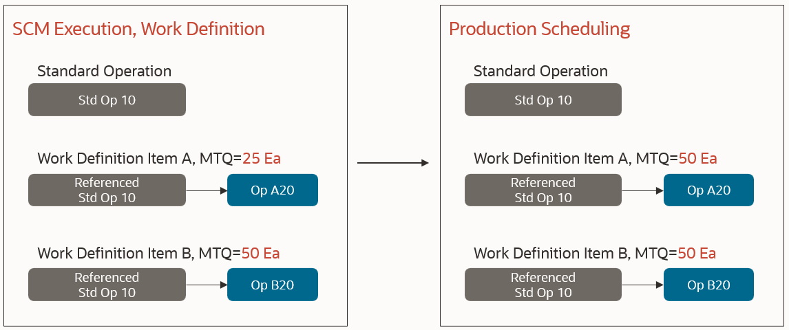

標準工程および最小移動数量
これらの作業定義の1つ以上で最小転送数量値が異なる場合は、複数の作業定義で標準工程を使用しないことをお薦めします。このような状況で使用すると、生産スケジューリングでは、すべての作業定義およびそれらを使用する作業オーダーについて、これらの最小転送数量の最大値が使用されます。
標準工程および最小移動数量
標準工程および最小移動数量
