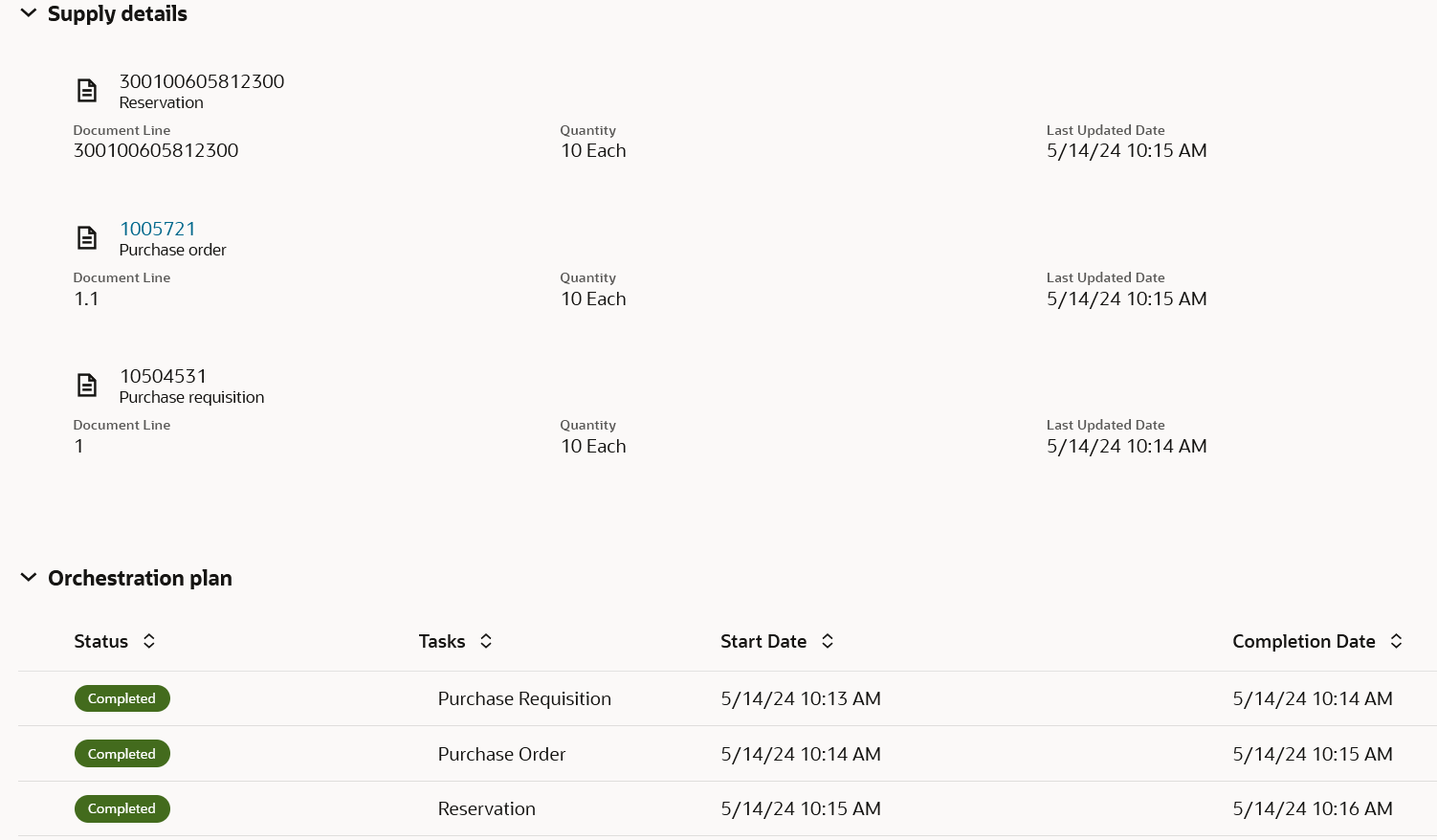

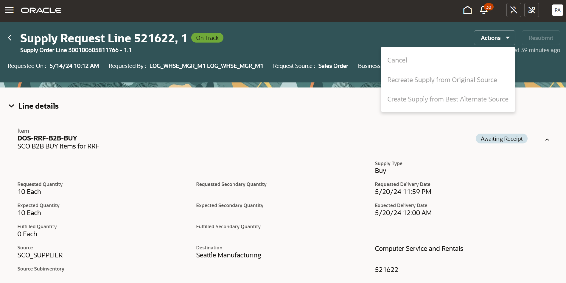

再設計されたページを使用した供給要求明細の表示
再設計されたページを使用して、供給要求明細の詳細を表示します。各供給要求明細を履行する購買オーダー、作業オーダーまたは転送オーダーの詳細など、供給に関する詳細を取得します。オーケストレーション・プランを調べて、オーケストレーション・プロセスが実行しているタスクの現在の状態を取得します。各明細でサービス・マッピングが変更している属性を表示します。明細で処理を実行し、供給中断を解決します。
デスクトップ、タブレットまたはモバイル・デバイスを使用して、供給要求明細の供給中断を削除する処理を実行します。
有効化のステップ
この機能を有効にするために何もする必要はありません。
ヒントと考慮事項
演習:
  1. 「サプライ・チェーン・オーケストレーション」作業領域に移動し、供給要求を検索します。
  2. 検索結果で、供給要求をクリックし、「その他の処理」>「供給要求詳細の表示」をクリックします。
  3. 「供給要求」ページで、供給要求明細をクリックし、「その他の処理」>「供給要求明細詳細の表示」をクリックします。
  4. 「供給要求明細」ページで詳細を表示します。
ページの様々なセクションを使用して、供給要求明細について必要な詳細を取得します。
このセクションを使用 取得する詳細の内容
明細詳細
明細(要求数量、予想数量、要求日、予想日など)。
供給詳細
供給文書(購買依頼、購買オーダー、転送オーダー、作業オーダーなど)。
供給文書にドリルダウンして詳細を表示します。
オーケストレーション・プラン
オーケストレーション・プラン。プラン内の各タスクの現在のステータスを取得します。
サービス・マッピング詳細
サービス・マッピングが供給要求明細で変更する属性値を表示します。
供給要求明細に対して処理を実行します:
  • 供給中断を解決した後、明細を再発行します。
  • 供給が例外の場合、「元のソースから供給を再作成」処理または最適な代替ソースから供給を再作成処理を使用します。
  • 明細を取り消します。

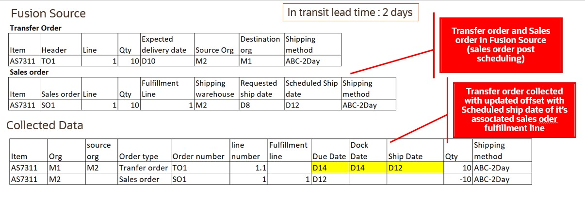

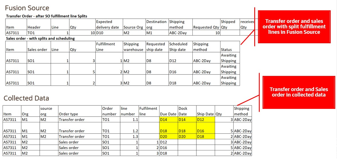

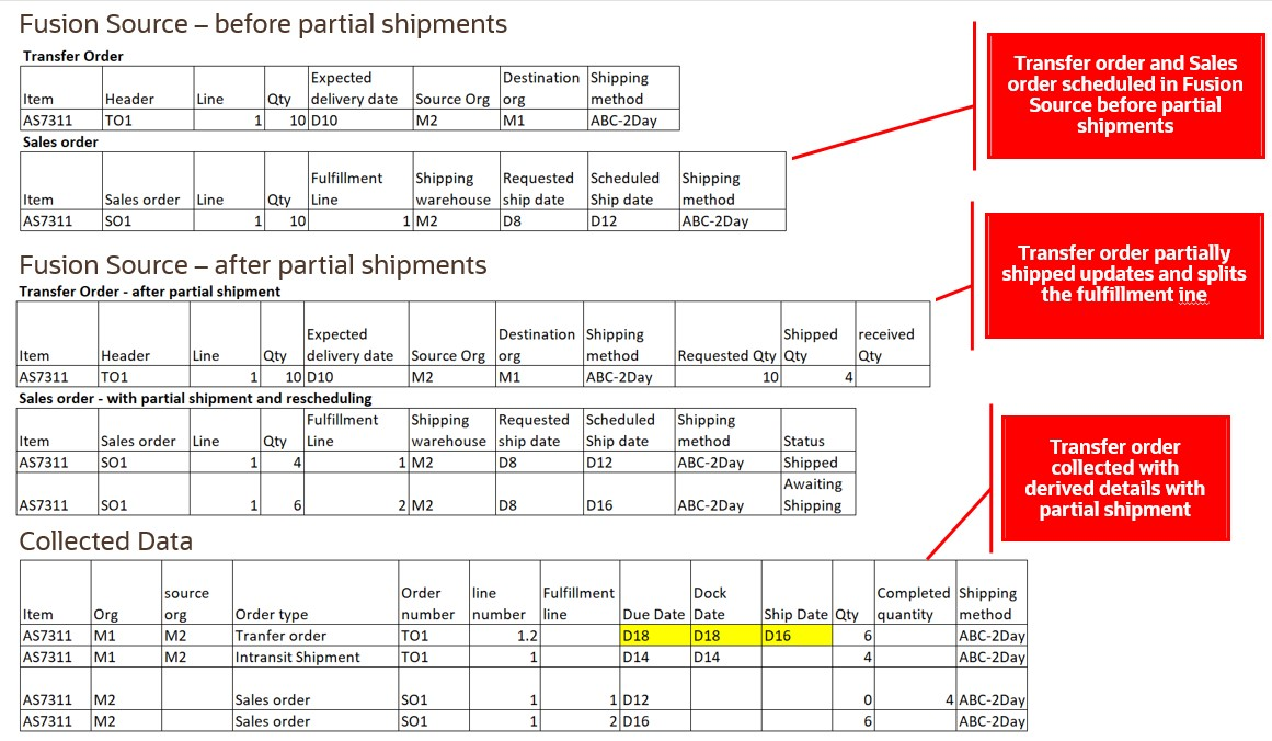

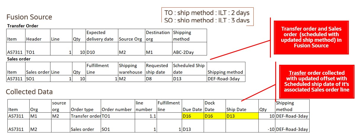

販売オーダー履行明細からOracle Order Managementにインタフェースされた転送オーダーに関する供給情報の導出
Oracle Inventory Managementでは、転送オーダーが履行のためにOracle Order Managementにインタフェースされた状態で存在する場合があります。この更新では、転送オーダーがオーダー管理にインタフェースされるたびに、収集プロセスによって対応する販売オーダーから転送オーダーの情報が導出されます。Oracle Fusion Cloud Supply Chain Planningは、転送オーダーの状態(搬送先への予想到着日など)を、元の転送オーダーではなく販売オーダー履行明細から導出します。
次の転送オーダー供給情報を導出できます:
  • 販売オーダー履行明細予定出荷日からの出荷日
  • 販売オーダー履行明細予定到着日からの供給日
  • 販売オーダー履行明細からの出荷方法(移動リード・タイム)およびソース組織
この情報は、販売オーダーがOracle Global Order Promising、Oracle Backlog Management、オーダー管理から分割されると、再度導出されます。
また、販売オーダー履行明細には、出荷日および供給日における後続の変更が正確に反映されます。
Oracle Supply Chain Planningから転送オーダー再スケジュール推奨をリリースすると、インタフェースされた販売オーダー履行明細の予定出荷日と予定到着日が同期されます。後続の収集プロセスでは、これらの日付が転送オーダーの出荷日と供給日に反映されます。
この機能は、Oracle Fusion Cloud Supply Planning、需要および供給プランニング、グローバル・オーダー納期回答、バックログ管理およびOracle Sales and Operations Planningに適用されます。これは、制約なし供給プランと制約付き供給プランの両方で機能し、ターゲット収集とネット・チェンジ収集の両方でサポートされます。ただし、Oracle Fusion Cloud SCMソース・システムにのみ適用されます。
Oracle Replenishment Planningは、元の転送オーダー・レコードから日付を導出します。
この機能を使用するには、次のステップを実行します:
  1. 転送オーダーを作成し、それをオーダー管理にインタフェースします。
  2. オーダー管理で、転送オーダーに関連付けられた販売オーダーが作成されます。
  3. 予約、販売オーダーおよび転送オーダーを選択して、ターゲット収集またはネット・チェンジ収集を実行します。
データが収集されると、Oracle Supply Chain Planningで導出された転送オーダー供給は、Oracle Inventoryで転送オーダーとして予約と一致します。
オーダー管理にインタフェースされた転送オーダーが完全に出荷されると、対応する販売オーダー履行明細はクローズされます。供給は移動中であり、プランニング・データ収集プロセスは販売オーダー履行明細の参照を停止します。部分出荷の場合、未出荷数量の供給情報は、販売オーダー履行明細から引き続き導出されます。
次の表に、転送オーダーについて販売オーダーから導出される重要な属性およびその導出ソースの詳細を示します。
転送オーダーの属性
転送オーダー供給の情報導出ソース
コメント
品目
転送オーダー明細
搬送先組織
転送オーダー明細
予想搬送日または希望入手日
販売オーダー履行明細 - 予定到着日
出荷日
販売オーダー履行明細 - 予定出荷日
転送オーダー番号
転送オーダー・ヘッダー番号
転送オーダー明細番号
転送オーダー明細および販売オーダー履行明細
販売オーダーが分割されると、それに応じて転送オーダー明細が分割され、1.1、1.2、1.3などの番号が付けられます。たとえば、Oracle Inventoryの転送オーダー明細に1と2の番号が付けられ、販売オーダー明細1が2つの明細に分割された場合、Oracle Supply Chain Planningで導出される転送オーダー明細は1.1、1.2および2.1になります。
出荷方法
販売オーダー履行明細
ソース組織
販売オーダー履行明細

例1: この例は、転送オーダーから作成された販売オーダーの「予定出荷日」が「要求出荷日」と異なる場合に、転送オーダー供給情報がどのように導出されるかを示しています。
明細1を持つ販売オーダーSO1が、オーダー管理にインタフェースされる転送オーダーから作成されます。転送オーダーがD8の出荷日を要求しましたが、D12に出荷するようスケジュールされています。データが収集されると、転送オーダーは、予想搬送日をD14、出荷日をD12として導出されます。
販売オーダー履行明細から導出された転送オーダー期日、納入予定日および出荷日
例2: この例は、転送オーダーに関連する販売オーダーで出荷方法が更新されたときに、転送オーダー供給情報がどのように導出されるかを示しています。
転送オーダーの供給日は、出荷方法の更新時に、関連する販売オーダーから導出されます。転送オーダーTO1に関連付けられた履行明細1を持つ販売オーダーSO1の出荷方法が、2日間の移動リード・タイムを持つABC-2Dayから3日間の移動リード・タイムでDEF-Road-3Daysに更新されます。次に、収集プロセスによって、転送オーダーの供給日が関連付けられている販売オーダーから導出されます。
出荷方法の更新時に販売オーダー履行明細から導出された転送オーダー期日、納入予定日および出荷日
例3: この例は、販売オーダー履行明細が分割されたときに、転送オーダー供給情報がどのように導出されるかを示しています。
明細1を持つオーダー管理の転送オーダーTO1から作成された販売オーダーSO1が、それぞれ異なる予定出荷日を持つ3つの履行明細に分割されます。データ収集プロセスにより、3つの転送オーダー明細の供給情報が、各オープン販売オーダー履行明細と一致するように導出されました。
分割販売オーダー履行明細から導出された転送オーダーの期日、納入予定日および出荷日
例4: この例は、転送オーダー供給情報が部分出荷の販売オーダー履行明細からどのように導出されるかを示しています
データ収集プロセスにより、一部出荷済転送オーダーの供給情報が導出されます。明細1を持つ転送オーダーTO1が、4ユニットで部分的に出荷されます。
次に、プロセスにより、残りの未出荷転送オーダーの転送オーダー供給情報が、対応する販売オーダー履行明細2から導出されます。
一部出荷済販売オーダー履行明細から導出された転送オーダーの期日、納入予定日および出荷日

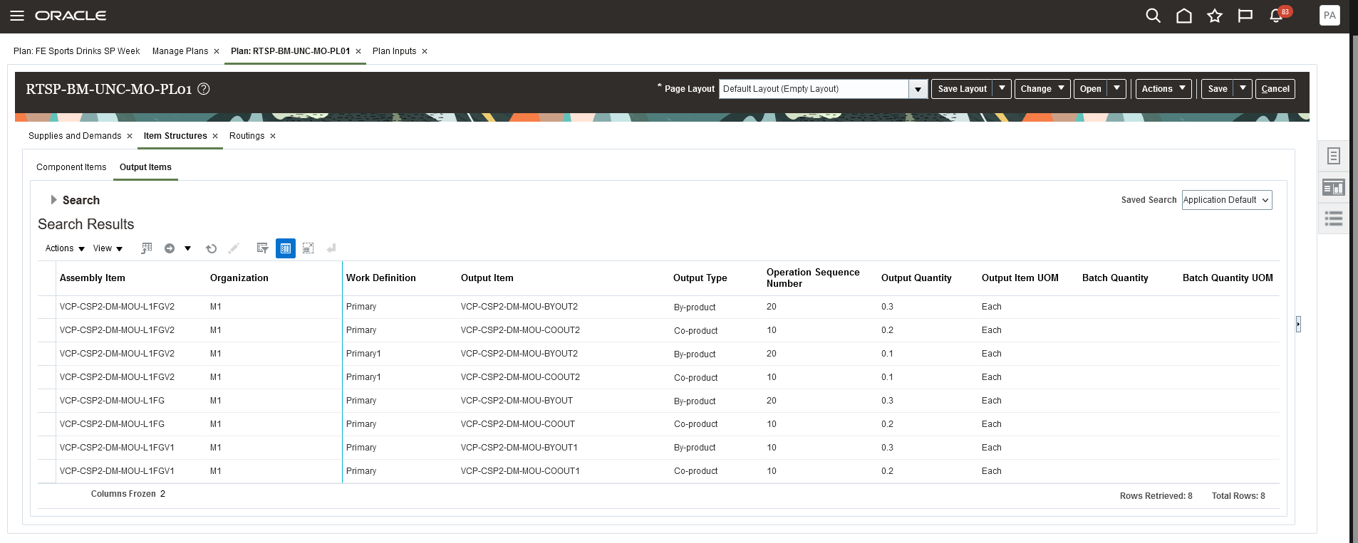

「品目構成」オプションの下にある「出力品目」タブには、プライマリ製品、副製品、副産物などの様々な出力タイプが表示されます。これらの製品は、ショップ型作業定義を使用して異なる工程で生産されています。
「出力品目」タブで品目構成に対して表示される出力タイプ
「出力品目」タブの品目構成に表示される出力タイプ

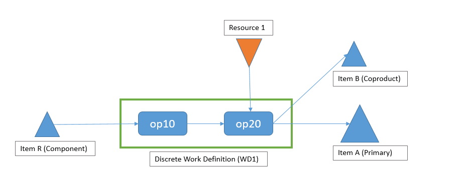

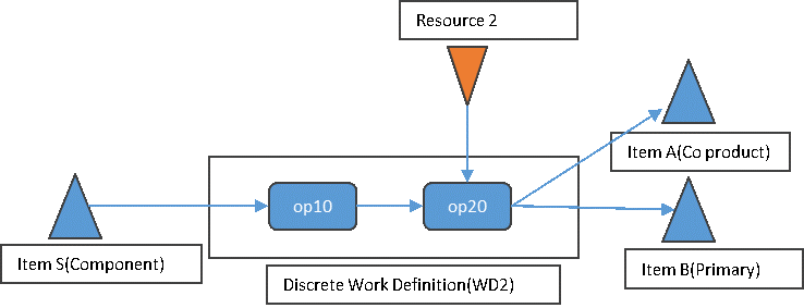

たとえば、次に示す一方向ショップ型作業定義では、ショップ型作業定義WD1を使用してプライマリ品目Aを生産しながら、品目Bが副製品出力として生成されます。工程op10およびop20は、ショップ型作業定義WD1に関連付けられています。工程op20では、プライマリ出力品目とセカンダリ出力品目の両方が生産されます。リソース1は、工程op20で使用されます。プライマリ品目Aは、品目構成のコンポーネント品目Rを使用数量を2として消費します。
副製品品目Bに対して定義した使用数量を0.5とします。これは、生産されるプライマリ品目Aの1ユニットごとに、0.5ユニットの副製品品目Bが生成されることを示します。
一方向サプライ・チェーン・ネットワーク: 品目Bは副製品、品目Aはプライマリ供給
このシナリオに基づいて、供給プランで計画オーダーがどのように推奨されるかを次に示します:

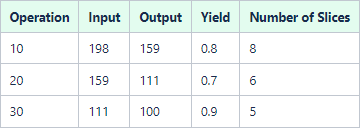

製造工程での製品の歩留を考慮した計画
様々な業界で、製造工程で計画数量全体が生成されない場合があります。たとえば、特定の製品について、数量10の工程の製造を開始します。ただし、様々な製造損失が原因で、後続の工程では、数量9のみが使用可能であると予想されます。この更新では、供給プランニングおよび生産スケジューリングのプロセスで、後続の工程を計画およびスケジュールする際に予想される工程歩留が考慮されます。これにより、後続の工程で必要な資材は適切にスケール・ダウンされます。その結果、工程レベルの大幅な歩留を持つ環境の製造業者は、需要を満たし、生産を開始するために、適切な数量の原材料と完成品の可用性を確保できます。
プランニングの工程歩留を考慮するには、次を実行します:
  • Oracle Fusion Cloud SCMおよび外部ソース・システム(E-Business Suiteを含む)から、工程歩留を持つショップ型作業定義工程を収集します。
  • Oracle Cloud SCMおよび外部ソース・システム(E-Business Suiteを含む)から、工程歩留を考慮したショップ型作業オーダーを収集します。
  • 工程歩留を考慮して、製造計画オーダー供給を推奨します。
  • 工程歩留を考慮したコンポーネント需要およびリソース所要量を使用して、作業オーダー供給を計画します。
  • 工程歩留を持つ製造計画オーダーをソース・システムにリリースし、コンポーネント所要量およびリソース所要量の工程歩留を考慮して作業オーダーを作成します。
供給プランおよび需要と供給プランの工程歩留を考慮して、Oracle Production Schedulingでスケジュールされた供給を計画することもできます。
このプランニング機能は、特定のタイプのショップ型供給にのみ適用されます:
  • ショップ型標準および非標準作業オーダー。
  • 単一または複数の出力を持つショップ型作業オーダー(ただし、後者の場合、工程歩留はプライマリ製品にのみ適用されます)。
  • 再順序付けされた工程があるショップ型作業オーダー(工程歩留に基づくコンポーネント所要量またはリソース所要量は、再順序付け時に再計算されないことに注意してください)。
  • プロジェクト、タスクおよびプランニング属性を持つショップ型作業オーダー。
この機能は、制約なし供給プランと制約付きの供給プランおよび需要と供給プランに適用できます。

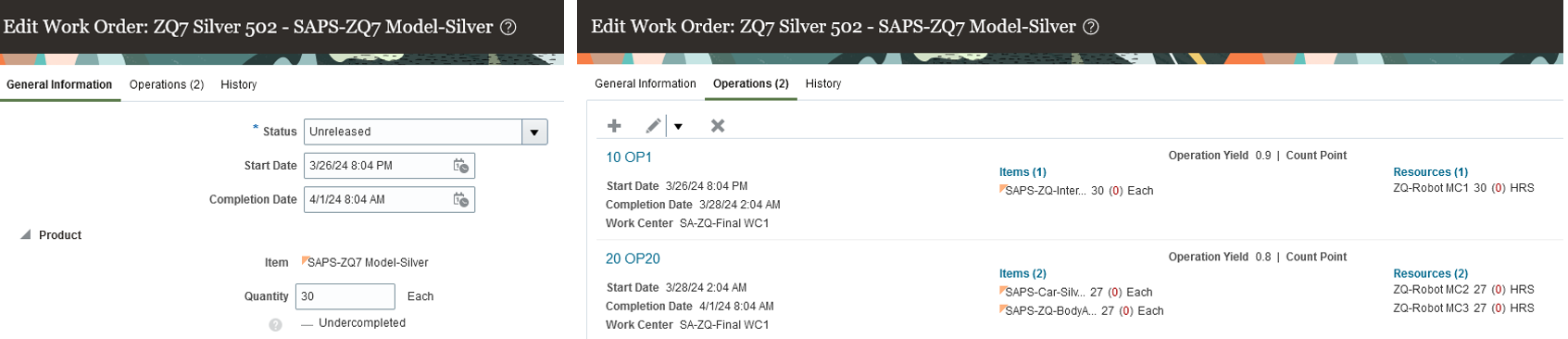

ソース・インスタンスがOracle Cloud SCMの場合は、Oracle Fusion Cloud Manufacturingの作業定義設定で工程損失を考慮するように工程歩留を設定できます。原価計上ポイントが使用可能な工程では、Oracle Manufacturingでの工程歩留の構成がサポートされます。
外部ソース・インスタンスの場合、工程歩留を含む工順工程CSVファイルを準備できます。
ソース・インスタンスがE-Business Suiteの場合は、工程歩留は部品構成表モジュールで構成され、データは工順工程CSVファイルに抽出されます。
さらに、Oracle Cloud SCMまたは外部ソース・システムから、様々な有効日にわたって工程歩留が異なる工程を持つ作業定義を定義および収集できます。
Oracle Cloud SCMから工程歩留を持つ作業定義および作業オーダーを収集するには、次のステップを実行します:
  • Oracle Cloud SCMから工程歩留を持つ作業定義を収集するには、次のステップを実行します:
    1. Oracle ManufacturingおよびOracle Cloud SCMで、「作業定義での工程歩留の定義によるショップ型製造の工程に対する予想数量のモデル化」のオプト・インを有効にします。
    2. 既存または新規の作業定義の原価計上ポイント工程について、工程歩留を定義します。
    3. 作業定義参照データ・エンティティのターゲットまたはネット・チェンジのデータ収集を実行して、Oracle Fusion Cloud Supply Chain Planningに対する工程歩留を持つ作業定義または工順工程を収集します。
    4. 「プラン入力」作業領域の「工順」ビューには、Oracle Cloud SCMまたは外部ソース・システムから収集された工程歩留が表示されます。
  • Oracle Cloud SCMから工程歩留を持つ作業オーダーを収集するには、次のステップを実行します:
    1. 定義済プロセスごとに工程歩留を持つ作業定義を作成します。
    2. 「工場パラメータの管理」ページで、「資材およびリソース所要量に工程歩留を含む」を有効にします。
    3. 工程歩留を考慮して作業オーダーを作成し、コンポーネント所要量およびリソース所要量を計算します。
    4. 作業オーダー供給のターゲットまたはネット・チェンジのデータ収集を実行して、Oracle Cloud SCMからの工程歩留を考慮した作業オーダー供給、作業オーダー・コンポーネント需要および作業オーダー・リソース要件を収集します。
データ収集プロセスでは、Oracle Cloud SCMからの作業オーダーに対して次が実行されます:
  • Oracle Manufacturingから作業オーダーの累積工程歩留を導出します。
  • オーダー数量を導出するために、作業オーダーの残数量に歩留を適用します。残数量は、開始数量 - (開始数量 x 品目数量または廃棄数量の減損)の最大 – 完了数量として計算されます。
製造工程での工程歩留を考慮した供給プランの例

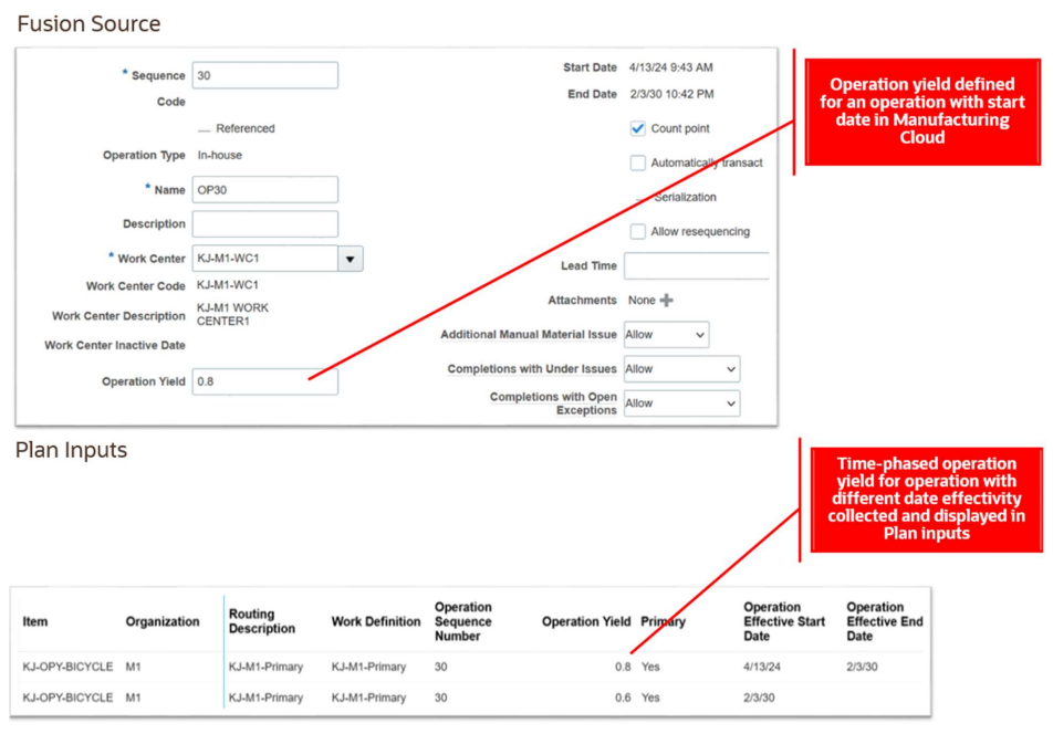

例1: Oracle Manufacturingからの期間別工程歩留の収集
工程番号30について、異なる工程歩留が収集され、「プラン入力」に表示されています。工程歩留0.8は、2024年4月13日から2030年2月2日までの工程に有効です。2030年2月2日を経過すると、工程歩留は0.6に変わります。
様々な有効日を持つ工程についてManufacturing Cloudから収集された期間別工程歩留
様々な有効日を持つ工程についてOracle Manufacturingから収集された期間別工程歩留

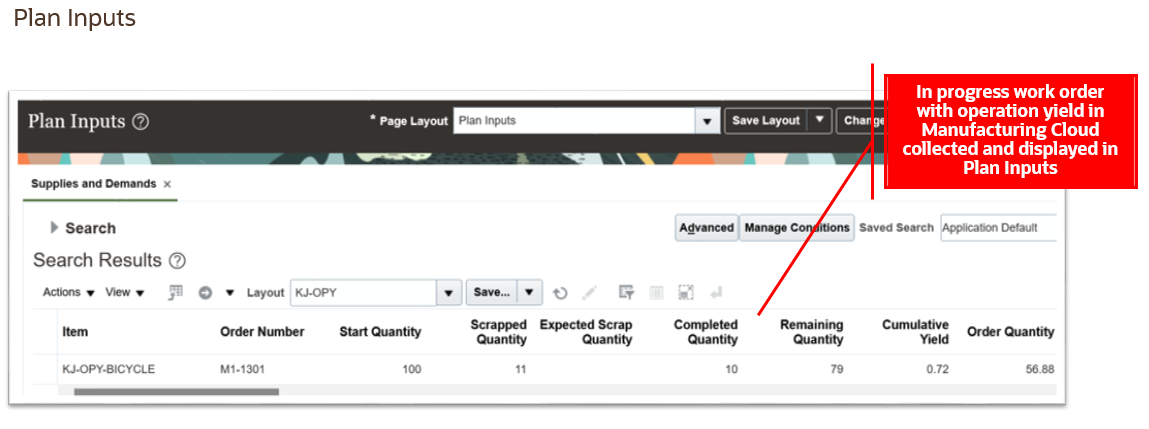

例2: Oracle Manufacturingからの工程歩留を持つ進行中作業オーダーの収集
Oracle Manufacturingから収集された進行中作業オーダーM1-1301には、次の値があります:
  • 開始数量: 100
  • 廃棄数量: 11
  • 完了数量: 10
減損が定義されていないため、処理される残数量は79です(100-11-10)。
作業オーダーの累積工程歩留は0.72です。累積工程歩留を残数量に適用すると、次のようになります:
79 * 0.72 = 56.88
したがって、作業オーダーの累積工程歩留を適用した後の予想オーダー数量は56.88になります。
Manufacturing Cloudから収集された工程歩留を持つ進行中作業オーダー
Oracle Manufacturingから収集された工程歩留を持つ進行中作業オーダー

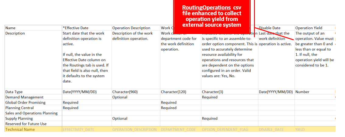

工程歩留で拡張されたRoutingOperations CSV
Oracle Supply Chain PlanningのScpRoutingsImportテンプレートのRoutingOperations CSVファイルに、外部ソース・システムからの工順工程の工程歩留値を指定および収集するための機能拡張が含まれるようになりました。
外部ソース・システムから工程歩留を収集するために拡張されたRoutingOperations CSVファイル

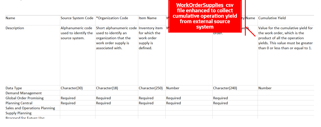

累積工程歩留で拡張されたWorkOrderSupplies CSVファイル
Oracle Supply Chain PlanningのScpWorkOrderSuppliesImportテンプレートのWorkOrderSupplies CSVファイルは、外部ソース・システムからの作業オーダー供給の累積工程歩留値を指定および収集するように拡張されました。
外部ソース・システムから累積工程歩留を収集するために拡張されたWorkOrderSupplies CSVファイル

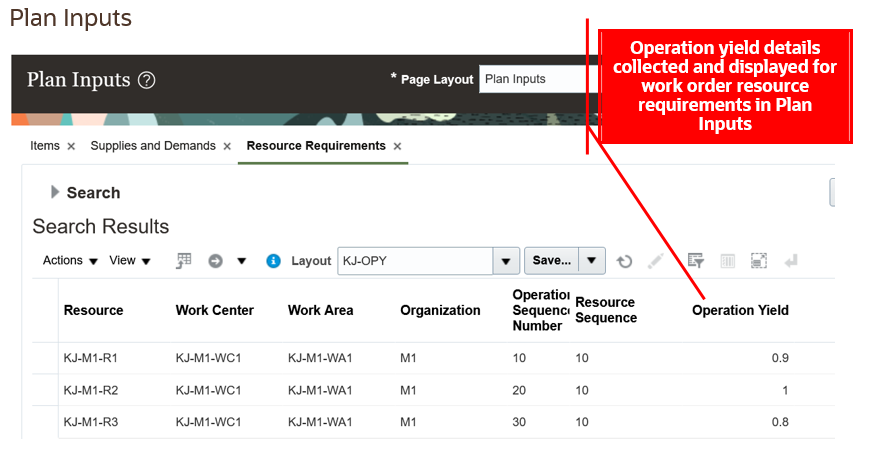

例3: 「プラン入力」で収集および表示される作業オーダー・リソース所要量の工程歩留
データ収集プロセスにより、Oracle ManufacturingからOracle Supply Planningに、作業オーダー・リソース所要量に関連付けられる工程歩留が収集されました。

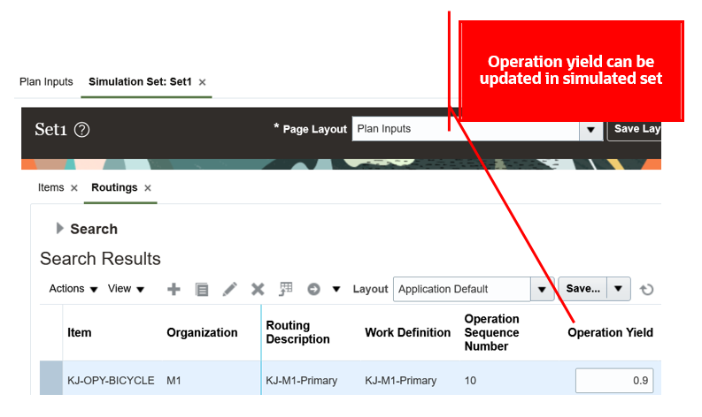

シミュレーション・セット内の工程の工程歩留を編集できます。シミュレーション・セットでコピーした作業定義工程を編集して、工程歩留を更新または編集することもできます。工程歩留が更新されたシミュレーション・セットをプラン・オプションに割り当てて、プランニング計算で更新済工程歩留を考慮できます。
シミュレーション・セットで更新された工程歩留

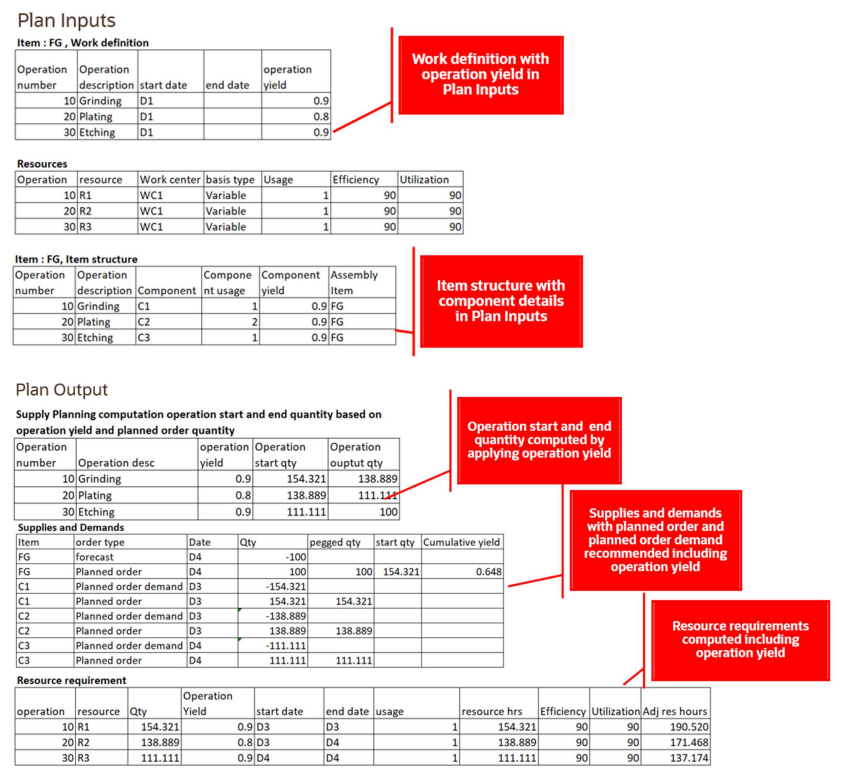

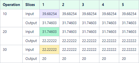

例4: 制約なし供給プランでの工程歩留を考慮したコンポーネント所要量およびリソース所要量のあるプランニング供給
Oracle Supply Planningで、工程歩留を各プロセスに適用して、工程開始数量と工程終了数量が計算されました。0.648と計算された累積演算歩留は、すべてのプロセスの工程歩留を乗算した結果になります。
計画オーダー開始数量154.321ユニットを決定するために、計画オーダー数量100ユニットを累積工程歩留で除算します。
工程の開始数量と終了数量は、累積歩留を適用し、コンポーネント所要量およびリソース所要量を計算することで算出されます。たとえば、工程20の開始数量138.889ユニットは、最後の工程までの累積工程歩留を適用することによって導出されます。この数量は、計画オーダー供給数量を累積工程歩留で除算して計算されます(100 / (0.8 x 0.9))。
コンポーネントC1に対するコンポーネント所要量171.468ユニットは、使用で乗算し、コンポーネント歩留で除算することで、工程10の開始数量から計算されます(154.321 * 1 / 0.9)。
同様に、工程10のリソースR1のリソース所要量は、リソース稼働率と効率を組み込みながら、工程開始数量とリソース使用に基づいて決定されます:
リソースR1 - リソース時間 = 工程開始数量 x リソース使用 = 154.321 x 1 = 154.321時間
リソースR1の調整済リソース時間 = リソース時間 / (稼働率 x 効率) = 154.321 /(0.9 x 0.9) = 190.20時間

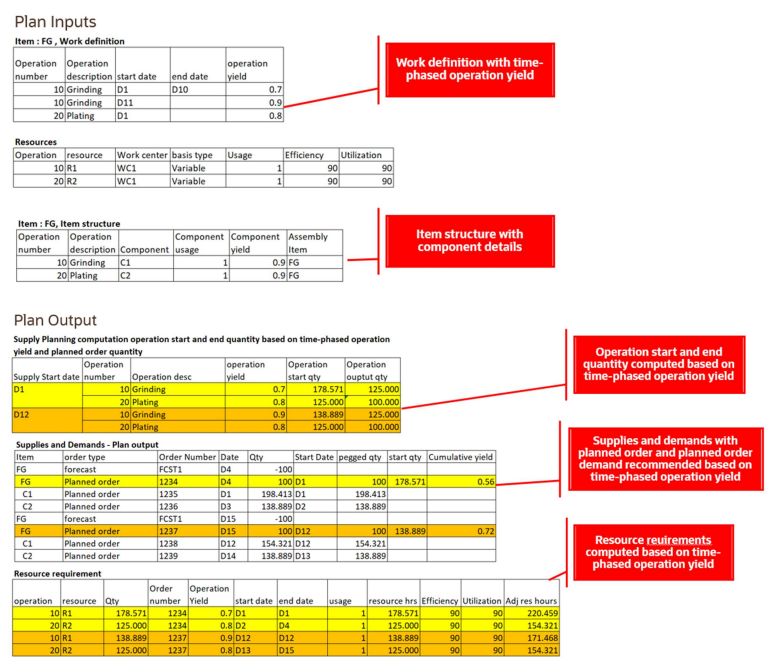

例5: 制約付き供給プランでの期間別工程歩留を考慮したプランニング
プランニング・プロセスでは、期間別工程歩留が考慮されます。たとえば、工程10は、1日目から10日目までの歩留が0.7で、11日目以降の歩留が0.9です。
1日目から開始して、プランニング・プロセスにより、品目FGの計画オーダー供給について累積工程歩留0.56が計算されます。同様に、12日目以降では、累積工程歩留は0.72として計算されます。
プランニング・プロセスでは、期間別工程歩留を使用して、品目FGの計画オーダーに関連付けられるコンポーネント所要量およびリソース所要量を計算します。

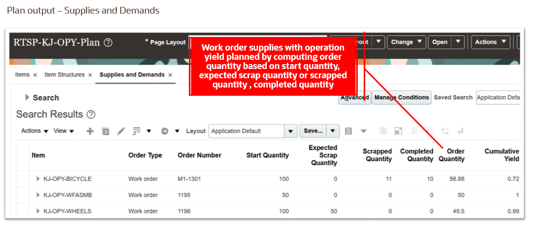

例6: 制約なし供給プランでの工程歩留を持つ作業オーダー供給の計画
Oracle Supply Planningに、累積工程歩留を持つ計画作業オーダー供給があります。
開始数量が100ユニット、廃棄数量が11ユニットおよび完了数量が10ユニットの作業オーダー番号M1-1301について、オーダー数量は次のように計算されます:
(開始数量 - 予想廃棄数量または廃棄数量の最大値 - 完了数量) × 累積工程歩留
(100 - 11 - 10) × 0.72 = 56.88ユニット
同様に、開始数量が50ユニットで廃棄数量または完了数量のない作業オーダー1195については、次のようになります:
(50 - 0 - 0) × 1 = 50ユニット
開始数量が100ユニット、廃棄数量が50ユニット、完了数量がない作業オーダー1196については、次のようになります:
(100 – 50 – 0) × 0.99 = 49.5ユニット
プラン入力、Oracle Supply Planning、需要および供給プランニングのRESTサービスは、GET操作を使用して作業オーダー供給の累積工程歩留を取得するようになりました。
生産スケジューリングでは、工程歩留が使用可能な計画オーダーをスケジュールできます。このスケジューリングにより、工程歩留の影響を受けるリソース所要量および資材所要量が適切に考慮されることが保証されます。
Oracle Supply Planningでは、生産スケジューリングでスケジュールされた工程歩留を使用可能な計画オーダーをユーザー固有の確定ウィンドウ内に組み込むことができるようになりました。
Oracle Cloud SCMまたは外部ソース・システムに、工程歩留を考慮してプランによって推奨された製造計画オーダーをリリースできるようになりました。プロセスにより、作業オーダーを作成するために、計画オーダーの開始数量をソース・システムにリリースします。Oracle Manufacturingでは、作業オーダーの作成時に工程歩留を適用して、見積コンポーネント所要量および見積リソース所要量を計算します。
有効化のステップ
ヒントと考慮事項
  • 供給プランニングでは、製造工場パラメータコンポーネント所要量およびリソース所要量を計算するために工程歩留を含めるを参照しません。
  • 減損を使用するかわりに、工程損失のモデリングに工程歩留を設定します。
  • Oracle Supply Planningでは、作業定義の工程歩留に関連付けられる工程の終了数量に基づいて、計画副製品または計画副産物の供給数量が計算されます。
  • CSVファイルの作業オーダーの累積工程歩留値がNULL、1より大きいまたはゼロ未満の場合、この値はデータ収集時にデフォルトで1に設定されます。
  • 作業オーダー・リソース所要量CSVファイルの工程歩留値がNULL、1より大きいまたはゼロ未満の場合、この値はデータ収集時にデフォルトで1に設定されます。
  • 作業定義または工順工程CSVファイルの工程歩留値がNULL、1より大きいまたはゼロ未満の場合、この値はデータ収集時にデフォルトで1に設定されます。

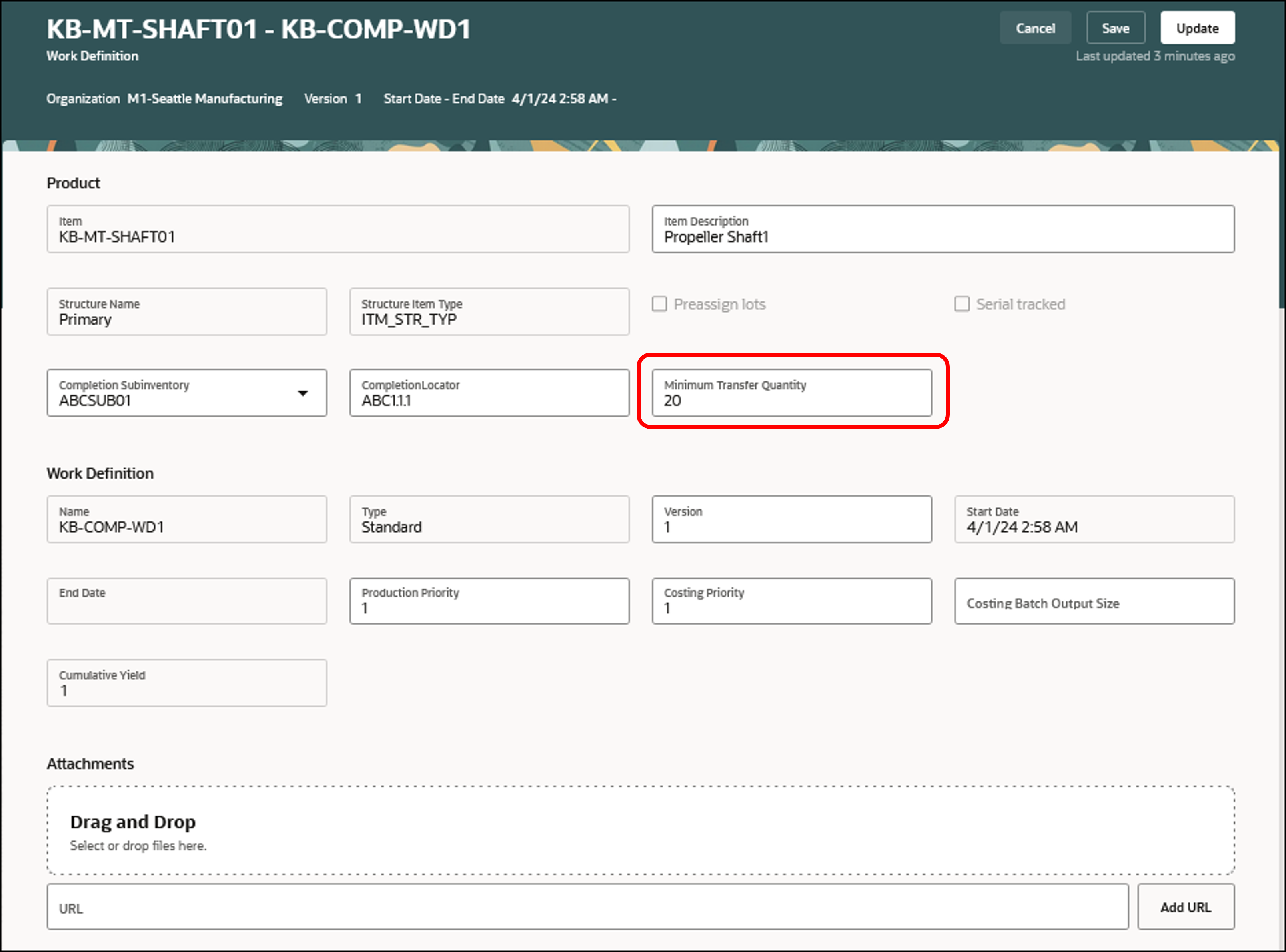

作業定義のMTQ
MTQは、作業定義ヘッダー・レベルの「最小転送数量」フィールドで保守されます。これは、作業定義のすべてのバージョン間で共通です。たとえば、バージョン2のMTQを変更すると、同じ変更がバージョン1に反映されます。
「最小転送数量」フィールド:
  • 更新可能です。NULLまたは任意の正の数値を指定できます。
  • 作業方法「ショップ型製造」、「プロセス製造」および「契約製造」に適用されます。
  • 保守製造には適用できません(作業オーダー数量 = 1で、通常は保守作業オーダーから在庫への完了が何もないため)。
  • 「標準」および「再加工」の作業定義タイプに適用されます。
  • 変換作業定義ではサポートされていません。
  • UI、REST、ADFdiおよびFBDIのすべてのモードでサポートされます。
「最小転送数量」フィールドのある作業定義

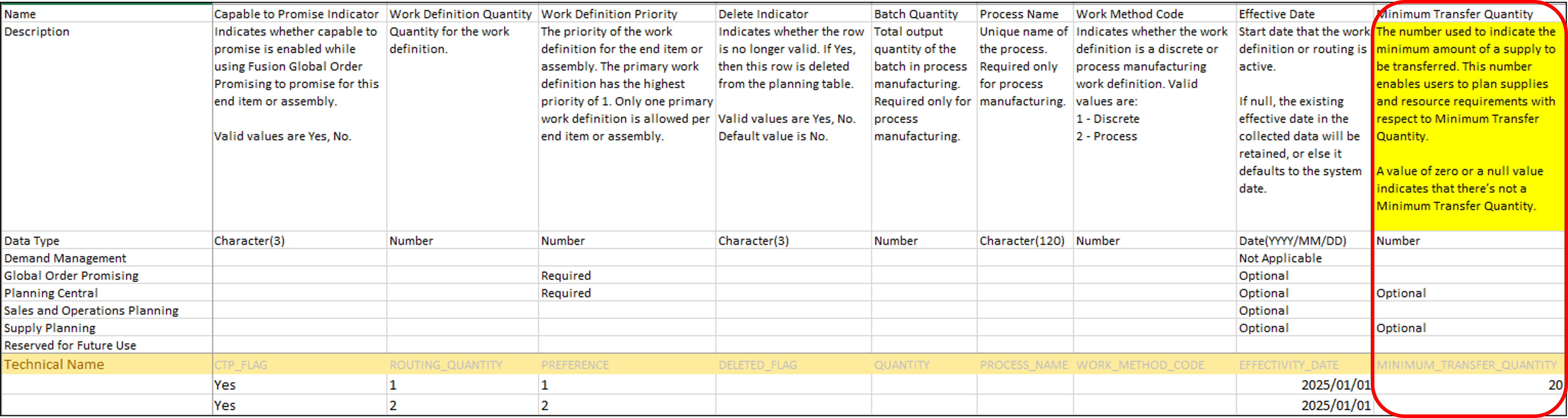

FBDIを使用してアップロードされたMTQ
MTQは、工順ファイルベース・データ入力(FBDI)テンプレートの「工順」タブの「最小転送数量」列を使用してアップロードすることもできます。
「最小転送数量」列のある工順FBDIテンプレート
  • 「最小転送数量」はオプションのフィールドです。
  • 「工順」タブで「最小転送数量」として指定した値は、すべての工程に適用されます。
  • このフィールドの値0またはNULLは、MTQがないことを示します。これは、次の工程を開始する前に、工程を完全に完了する必要があることを意味します。

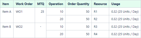

MTQは、作業定義ヘッダーで定義されているか、FBDIテンプレートを使用してアップロードされているかにかかわらず、次のレベルで推測および実装されます:
  1. 工程連番(リソース)
  2. 工程
  3. 計画オーダー(製造)
  4. 作業オーダー

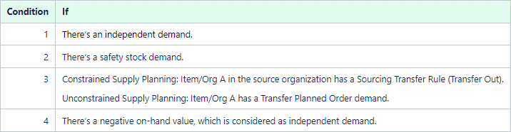

MTQが考慮されない条件
Oracle Fusion Cloud Supply Planningでは、組織間でのMTQ (転送オーダー)はサポートされていません。
また、次のいずれかの条件に当てはまる場合、MTQは無視されます:
MTQが考慮されない条件
MTQが考慮されない条件

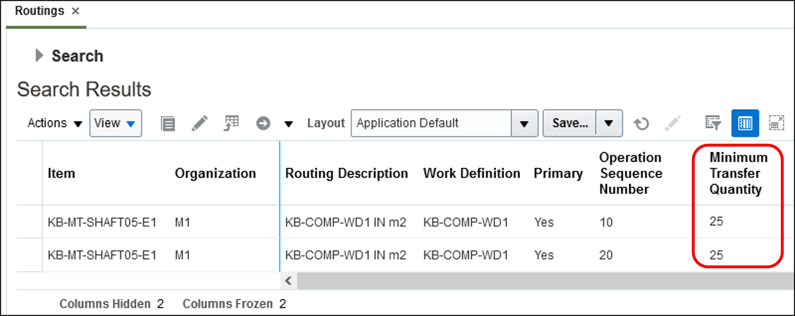

「工順」表の「最小転送数量」という名前の新しい列に、収集されたMTQ値が表示されます。
「最小転送数量」列がある「工順」表
「最小転送数量」列がある「工順」表
工程レベルのMTQは、作業定義レベルからデフォルト設定されるため、前の図に示す例では、すべてのMTQは25です。

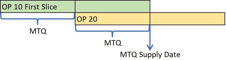

Oracle Supply Planningを使用すると、ユーザーは、工順内の工程間および工順間でMTQをモデル化できます。これは、アップストリーム工程でMTQの最初のスライスで完了した後に、ダウンストリーム工程を開始できることを意味します。
MTQのバージョンは2つあります:
  1. 工順内MTQ - この場合、MTQは1つの工順内の工程間に定義されます。
工順内MTQ
工順内MTQ
MTQ供給日は、アップストリーム・プロセスのMTQの最初のスライスがダウンストリーム・プロセスで使用可能になる時間です。

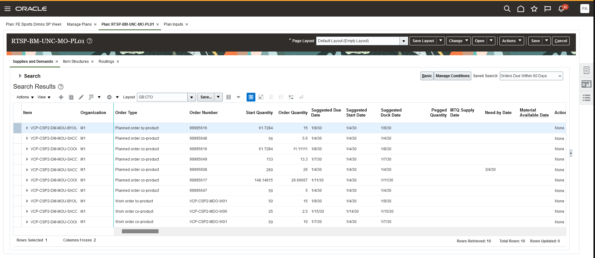

MTQ供給日を含む「供給プランニング」ビュー
「MTQ供給日」は、次のページで使用可能な新しい列です。デフォルトでは、これは非表示です。

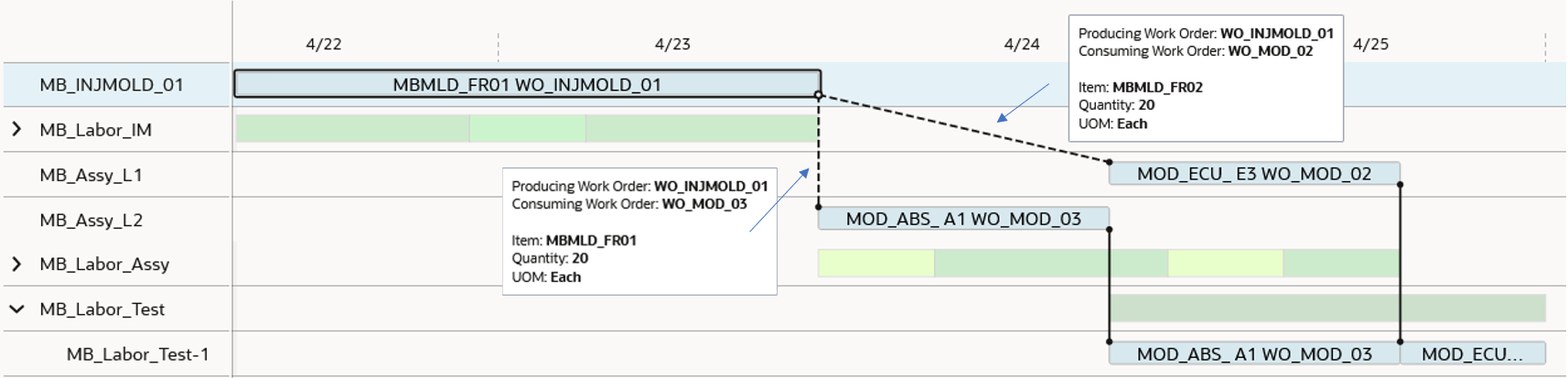

工順内MTQ
この項では、1つの工順内における工程間の(工順内) MTQに関するプランニング動作を示します。
次の図は、制約付き供給プランニングで、工程の相対レートが異なる場合に、MTQを使用して作業定義の連続する工程を計画する方法を示しています。
アップストリーム・プロセスとダウンストリーム・プロセスのレートが同じ
アップストリーム・プロセスのほうがダウンストリーム・プロセスより高速
開始時間制約
開始時間制約
ダウンストリーム・プロセスがアップストリーム・プロセスより高速である場合、次の図で工程20のグレーのセクションに示されているように、供給プランニングでは、2番目の工程のギャップは作成およびレポートされません。
ダウンストリーム・プロセスのほうがアップストリーム・プロセスより高速

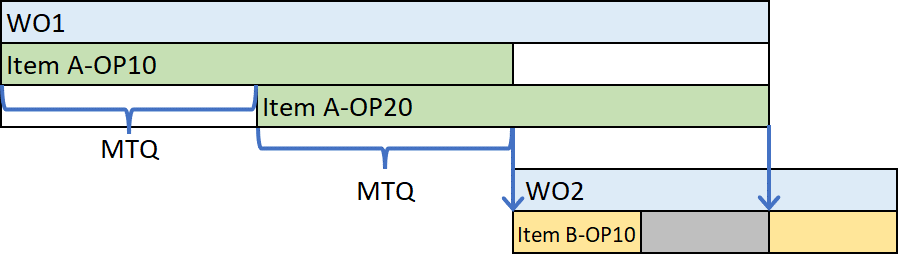

工順間MTQ
この項では、工順全体における工程間の(工順間) MTQに関するプランニング動作を示します。
アップストリーム・プロセスのほうがダウンストリーム・プロセスより高速またはダウンストリーム・プロセスと同じレート
例
工順間MTQの動作: アップストリームのほうがダウンストリームより高速またはダウンストリームと同じレート
工順間: ダウンストリームのほうがアップストリームより遅いか、またはアップストリームと同じレート
例
工順間: ダウンストリームのほうがアップストリームより高速
前の図でグレーのセクションに示されているように、Oracle Supply Planningでは、作業オーダー2の工程10のギャップは作成およびレポートされません。

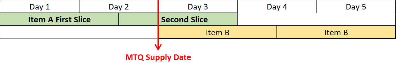

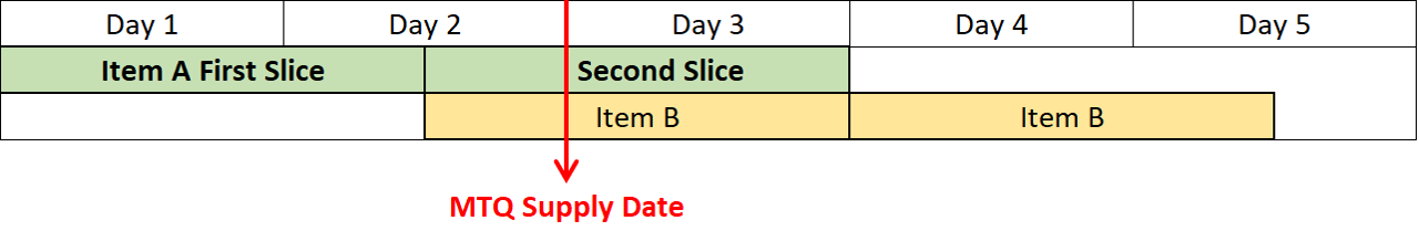

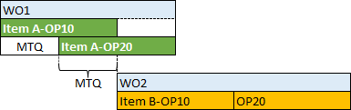

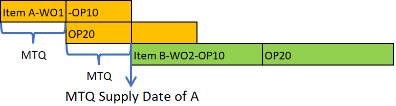

MTQ供給日
Oracle Supply Planningでは、最初のMTQセグメントがアップストリームからダウンストリームで使用可能となる日付がMTQ供給日とみなされます。
Oracle Supply Planningでは、ダウンストリーム・プロセスの計画、ペギングおよび例外の生成にMTQ供給日が使用されます。
アップストリーム完全供給完了日は、供給期日です。

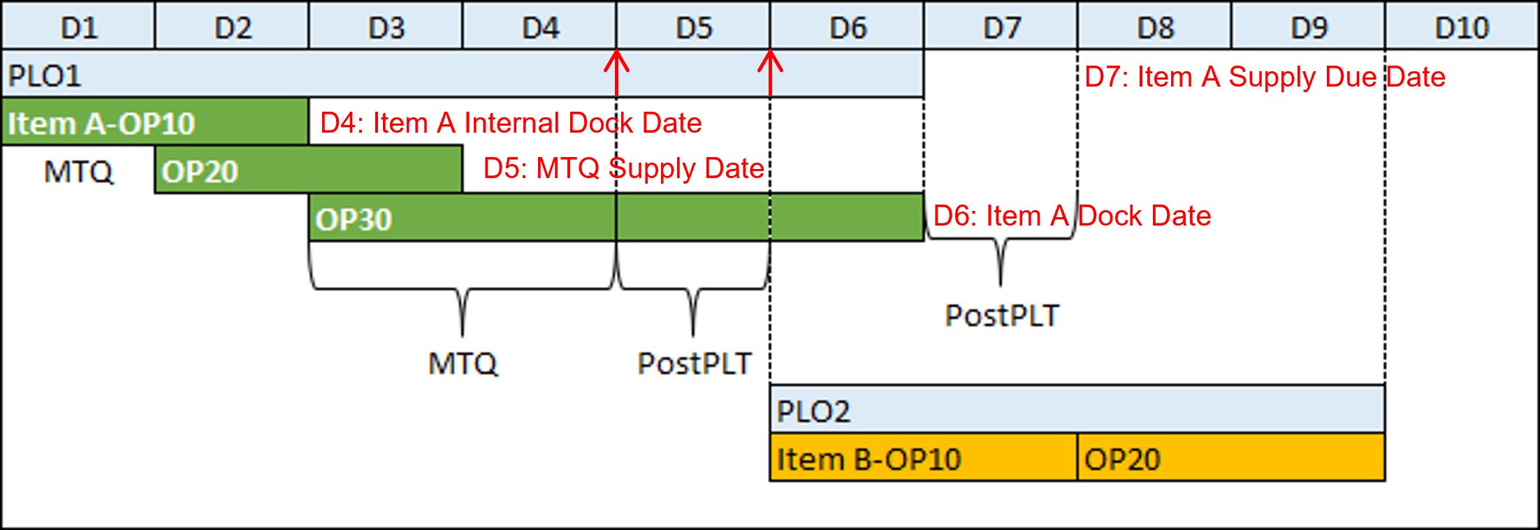

次の図は、2つの品目と2つの計画オーダーがある工順間ケースを示しています:
PLO1: 品目A計画オーダー
PLO2: 品目B計画オーダー
工順全体のMTQ供給日
工順全体のMTQ供給日
D4: 内部納入予定日 = 最終工程の開始日と、最終工程の1つのMTQスライスの完了に必要な時間の加算。
D5: MTQ供給日 = 品目A内部納入予定日 + 品目A後処理リード・タイム(PostPLT)。
D6: 品目A納入予定日
D7: 品目A供給期日 = 品目A納入予定日 + PostPLT

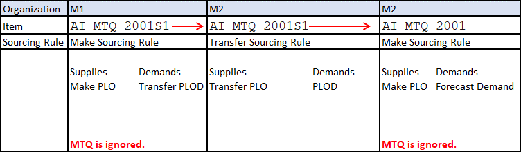

MTQは転送ソース・ルールのケースでは考慮されない
前述したように、Oracle Supply Planningは、組織全体のMTQをサポートしていません。
次の図は、転送ソース・ルールおよび転送計画オーダー需要に関するプランニング・プロセスの動作を示しています。
MTQサポートおよび転送ソース・ルール
MTQサポートおよび転送ソース・ルール
  • 供給が組織外からの需要を満たす必要がある場合は常に、MTQは無視されます。
  • この例では、M1内の品目AI-MTQ-2001S1の製造計画オーダーは、M1からM2に完全に転送される前に、その全体を完了する必要があります。
  • 同様に、M2の品目AI-MTQ-2001の製造計画オーダーは、M2のAI-MTQ-2001の予測需要を満たすために使用する前に、その全体を完了する必要があります。

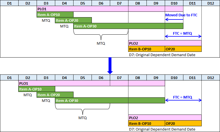

終了時間制約の考慮

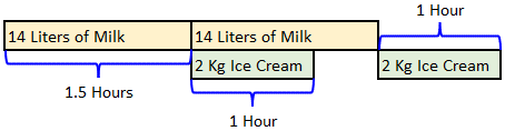

次のアイスクリーム加工の例を考えてみましょう:
脂肪クリーム30%の2キログラムを得るには、平均14リットルの牛乳が必要です。
2キログラムのアイスクリームのオーダーがあります。
14リットルの牛乳を加工するのに1.5時間かかり、その牛乳を使用して、1時間で2キログラムのアイスクリームを製造します。
アイスクリーム加工フロー
アイスクリーム加工フロー
加工済牛乳の最初の転送数量は、午前9時30分後(プロセスが午前8時に開始)に使用可能となり、その後、アイスクリームの最初の転送数量を製造するために1時間かかって、アイスクリームは午前10時30分に使用可能となります。
加工済牛乳の2番目の転送数量は、午前11時に使用可能となります。これは、アイスクリームの2番目の転送数量を午前11時より前に開始できないことを意味します。その結果、アイスクリームの2番目のバッチは、加工済牛乳の2番目のバッチが使用可能となる少なくとも1時間後に準備完了となります。
アイスクリーム加工の終了時間 - 牛乳加工の終了時間 >= 1時間。
このような場合、アップストリームMTQ供給によって、同様にMTQが有効なダウンストリーム供給が供給されます:
  • 制約付き供給プランニングでは、このような終了時間制約がサポートされ、次の図の下部に示すような出力が生成されます。
  • ただし、制約なし供給プランニングでは、終了時間制約がサポートされず、次の図の上部に示すような出力が生成されます。
終了時間制約の考慮
終了時間制約の考慮

次の表に、工程歩留に関する入力数量および出力数量を示します:
工程入力値と工程出力値
工程入力値と工程出力値
供給出力による20ユニットのMTQと固定スライスを考慮すると、スライスの数は次のように計算されます:
スライス数= 100 / 20 = 5
各工程の入力数量は、工程歩留に関して最後の工程から開始し、次のように計算されます:
工程歩留計算
工程歩留計算
MTQに対する工程歩留の影響
MTQに対する工程歩留の影響

最初のスライス完了日が1日の途中である場合、MTQ供給日はその日の終わりになりますが、ダウンストリーム・プロセスの最初の工程は、MTQの最初のスライスが完了した直後に計画されます。
制約なし供給プランニングでのアップストリーム・プロセスの最初のスライスを考慮したMTQ供給日
この例では、最初のスライス完了日が2日目の途中(または2日目開始後の任意の時間)になるため、MTQ供給日は2日目の終了時になります。
前の図に示すように、ダウンストリーム・プロセスの最初の工程は、MTQの最初のスライスの完了直後に計画されます。

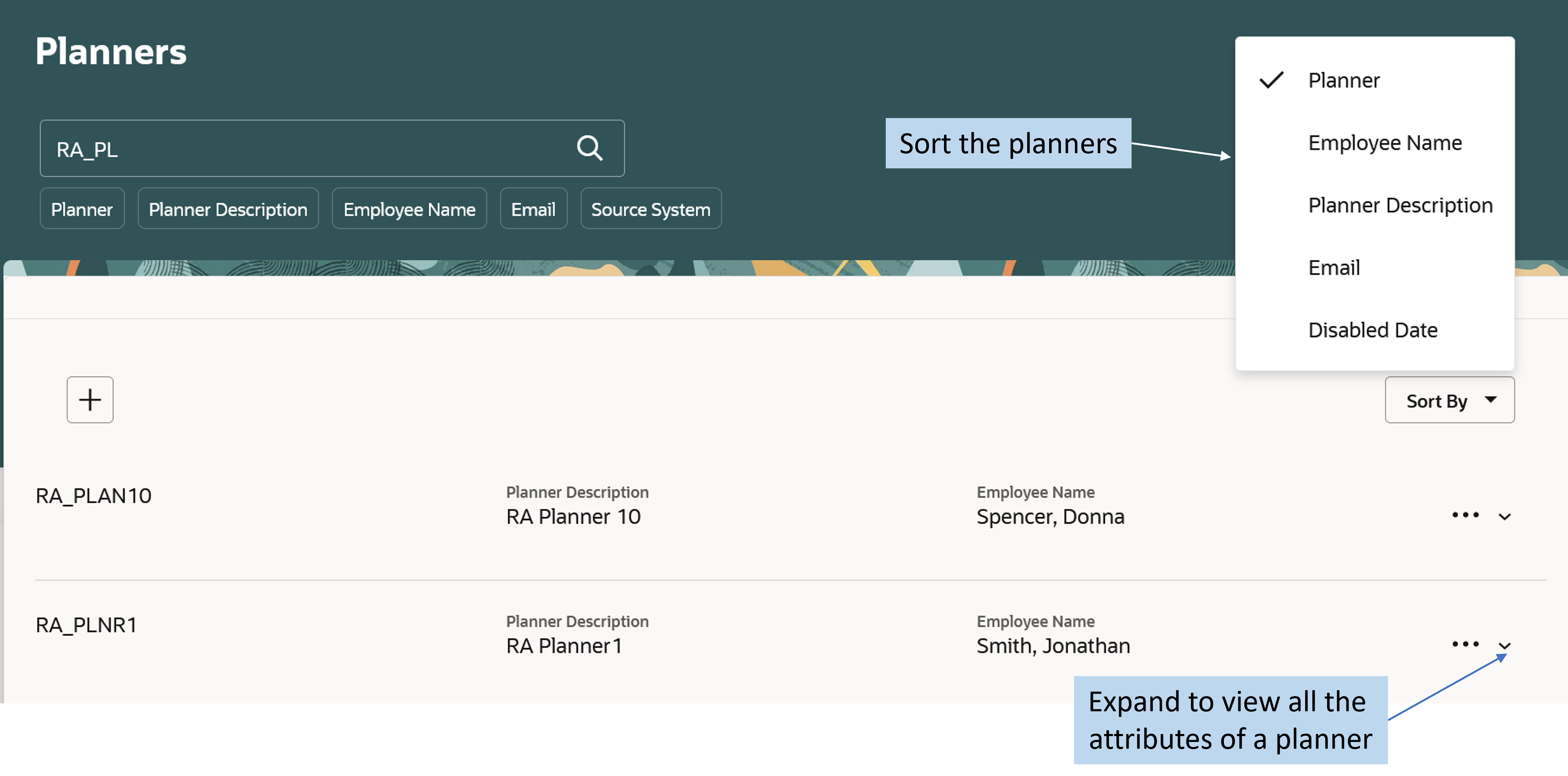

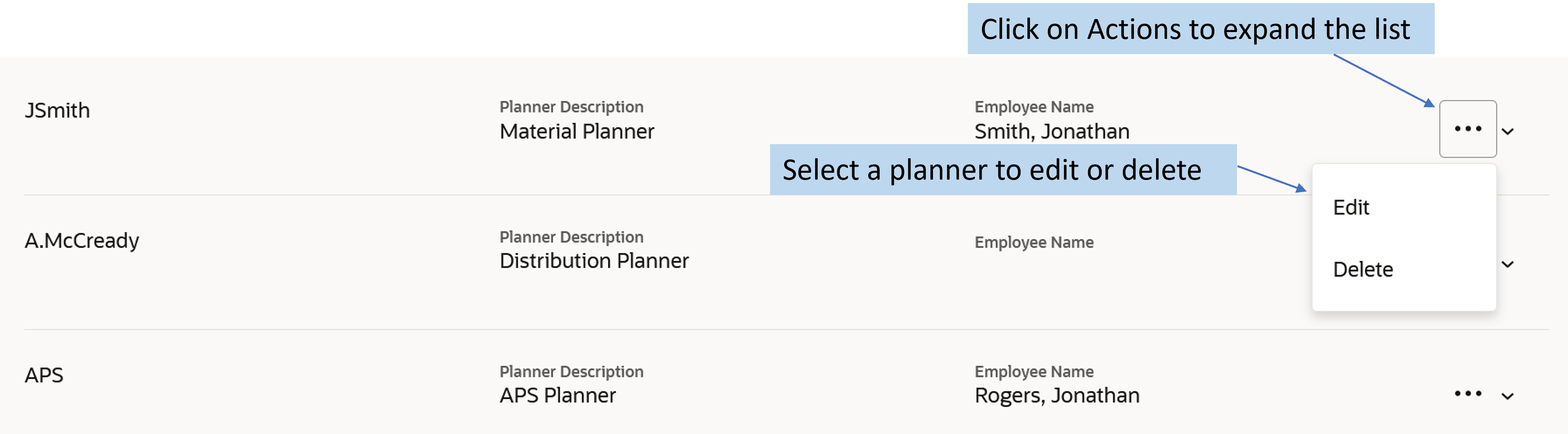

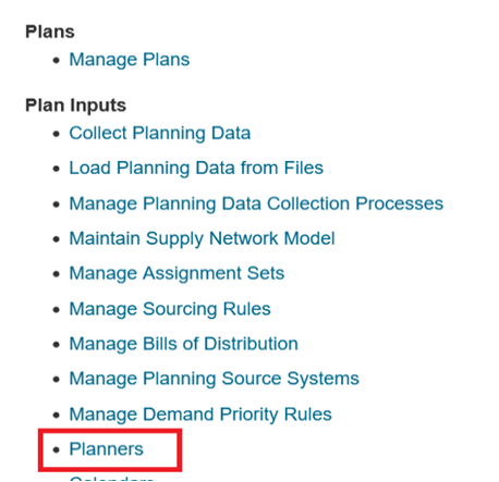

Redwoodページを使用したサプライ・チェーン・プランナの管理
新しいRedwoodページを使用して、プランナを追加、削除または更新できます。新しいページでは、プランナ・コード(プランナの名前)、摘要、プランナ・コードに関連付けられた従業員など、プランナの主要属性をレビューできます。また、プランナを簡単に検索およびフィルタすることもできます。プラン分析や計画オーダーのリリースなど、様々なダウンストリーム・プランニング・プロセスには、プランナの正確な保守が必要です。
プランナは、一連の品目、その在庫レベル、製造、調達および転送を担当する組織内の個人です。プランナの一般的な役職の例は、資材プランナ、サプライ・チェーン・プランナ、需要プランナです。
企業の従業員を企業のサプライ・チェーン・プランナとして指定し、組織レベルで品目に関連付けることができます。
新しいRedwoodの「プランナ」ページを使用して、プランナを追加、更新または削除できます。

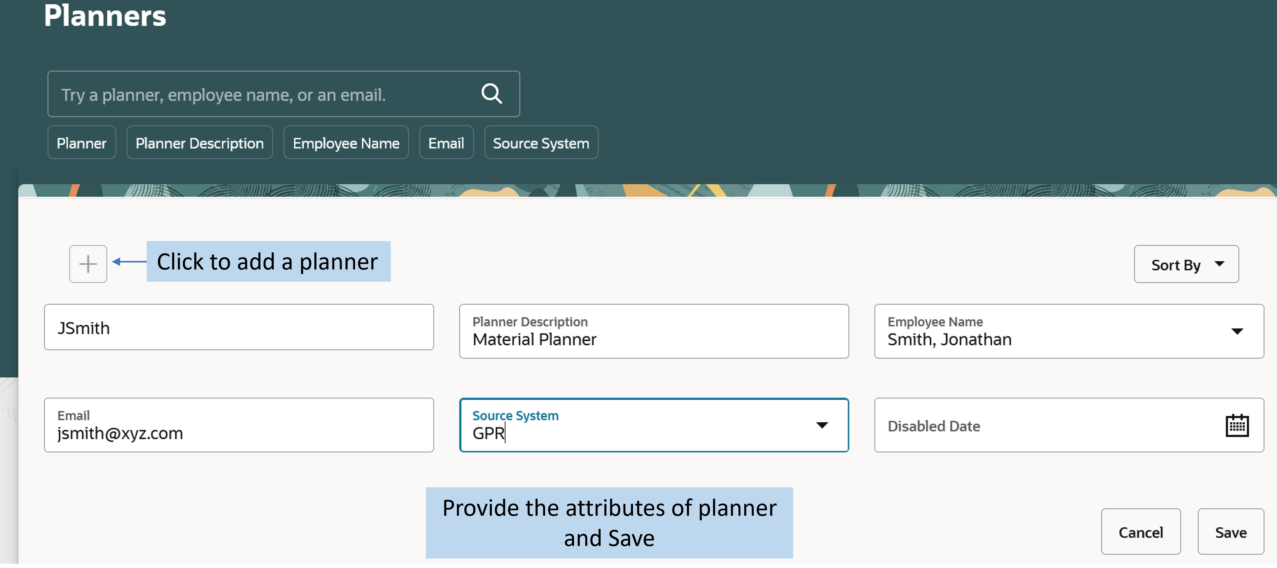

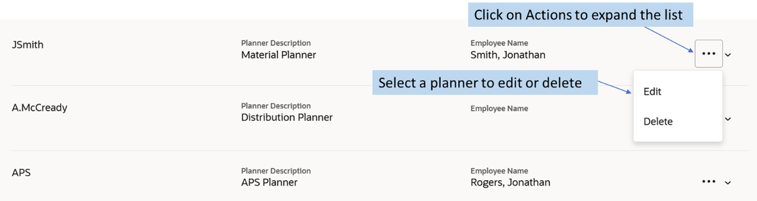

プランナの追加
プランナの追加
新しいRedwoodの「プランナ」ページを使用して、プランナを編集または削除します。プランナを選択し、「処理」アイコンをクリックして、プランナを編集または削除します。
プランナの編集または削除
プランナの編集または削除

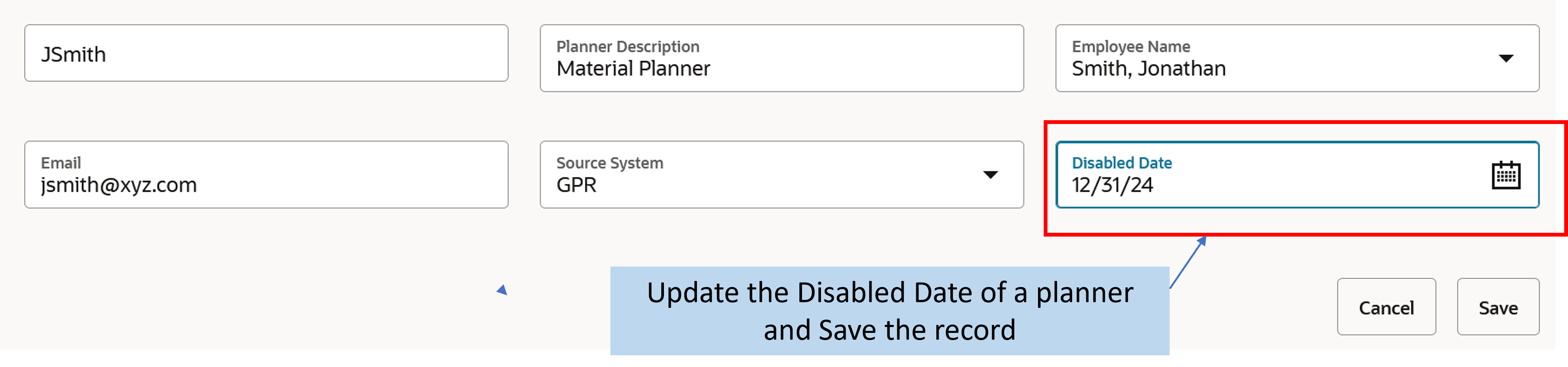

「ソース・システム」や「使用不可日」などのプランナの属性を編集できます。各プランナは、特定のソース・システムのコンテキストで定義されます。
プランナの編集
プランナの編集

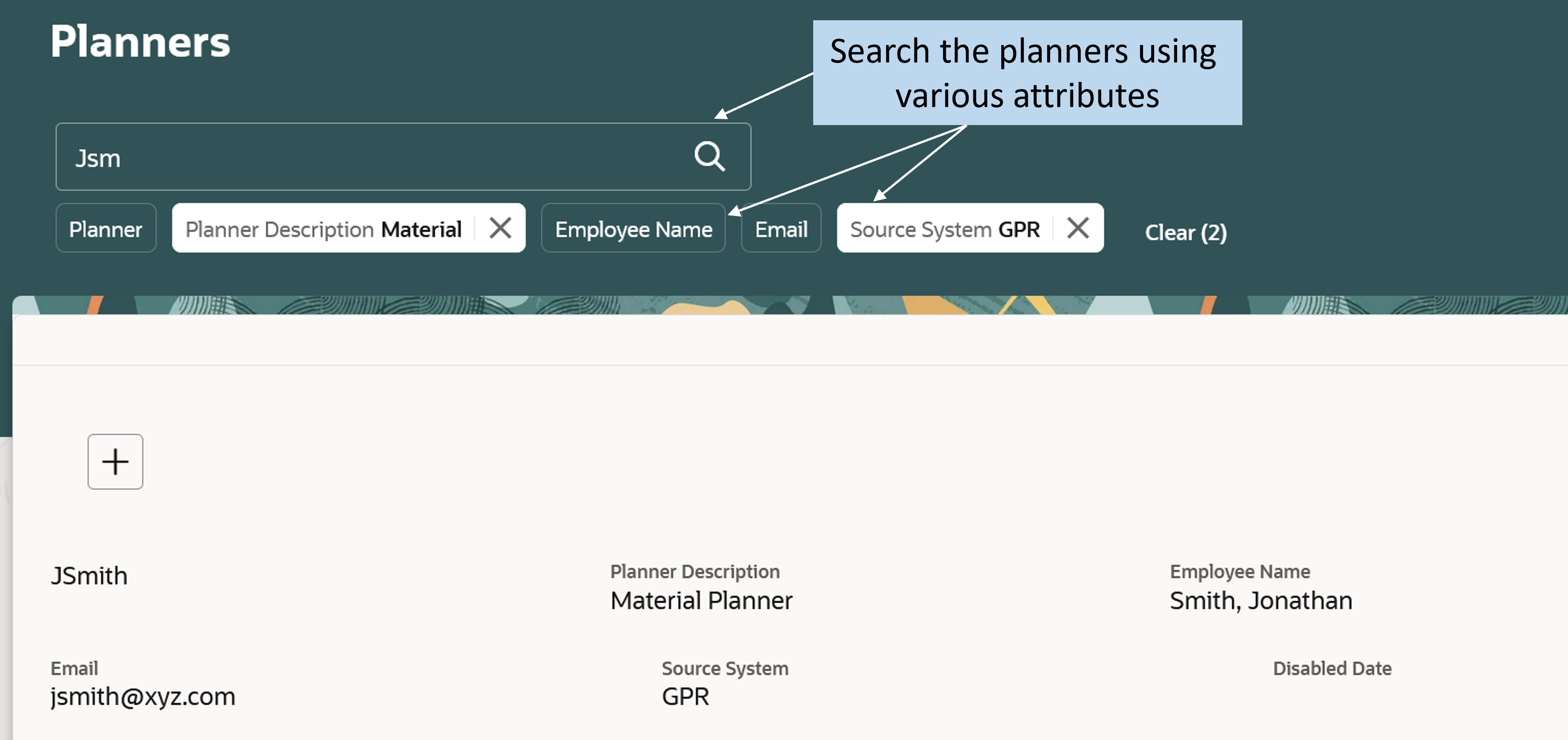

プランナ属性値を使用してプランナを検索およびフィルタしたり、属性値を入力して開始できます。ページで一致する結果の表示を開始するには、最低3文字必要です。検索では大文字と小文字が区別されません。
プランナの検索
プランナの検索
任意の属性に基づいてプランナをソートすることもできます。ソート・タイプは昇順です。
プランナのソート
プランナのソート
Redwoodの「プランナ」ページは、次の作業領域で使用できます:
  • 供給プランニング
  • 需要および供給プランニング
  • バックログ管理
  • 需要管理
  • プランニング・セントラル
  • 補充プランニング
  • セールス・アンド・オペレーションズ・プランニング
RESTリソース:
REST APIを使用して、プランナを取得、作成、編集または削除することもできます。RESTリソース名はplannersです。
有効化のステップ
Redwood「プランナ」ページを有効にするには、次のプロファイルについて値を「はい」に設定します:
  • プロファイル・オプション・コード: ORA_MSC_PLANNERS_REDWOOD_ENABLED
  • プロファイル表示名: プランナのRedwoodページ使用可能
プロファイル・オプション値を「はい」に設定した後、再度サインインします。Redwoodの「プランナ」ページが「タスク」パネルに表示されます。
          Redwoodの「プランナ」ページ
      Redwoodの「プランナ」ページ
「プランナ」オプションをクリックして、Redwoodページを新しいブラウザ・ウィンドウで開きます。

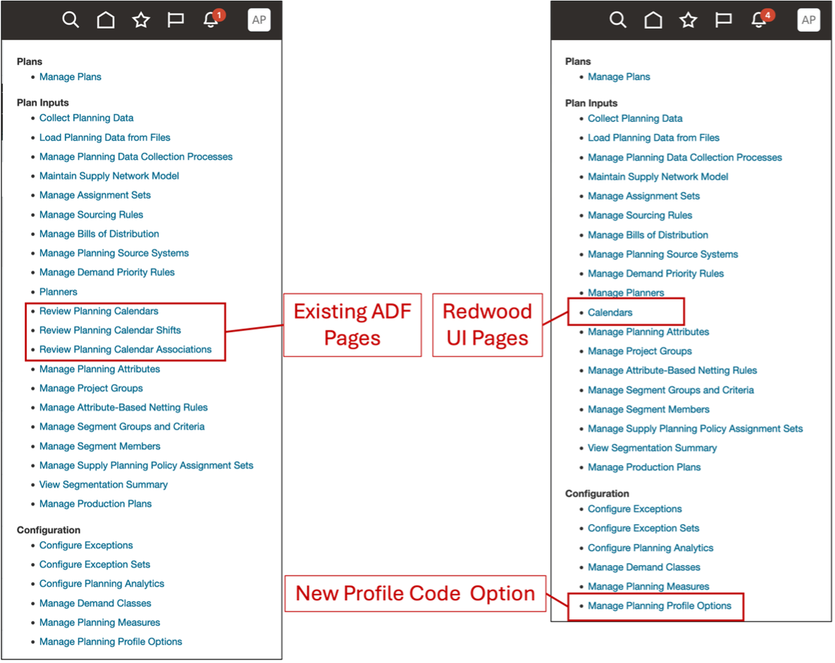

「タスク」メニューからカレンダ・ページにアクセスする際の違い
次の図は、ADFおよびRedwoodの「タスク」メニューからカレンダ・ページにアクセスする際の違いを示しています:
「タスクの管理」メニュー - 「カレンダ」の差異

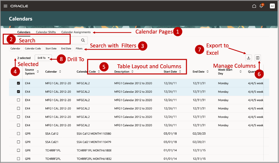

次の図は、カレンダ・ページの主な要素を示しています:
カレンダ・ページ・レイアウト
カレンダ・ページ・レイアウト
  • カレンダ・ページ: 「プランニング・カレンダのレビュー」、「カレンダ関連」および「カレンダ・シフト」ページは、アクセスしやすいようにタブとして1ページに結合されています。各タブにナビゲートすると、すべてのカレンダ・シフトおよびカレンダ割当がデフォルトで表示されます。検索およびフィルタして、特定の詳細を絞り込むことができます。
  • 検索: キーワード、複数の文字列および日付を使用して、検索を絞り込むことができます。ページには、次の2種類の検索があります:
    • 表のグローバル検索: 次のエンティティを使用し、キーワードで検索を絞り込むことができます:
      • カレンダ・コード
      • カレンダ
      • 摘要
      • ソース・システム
      • シフト名
      • パーティ・タイプ
      • パーティ名
    • フィルタを使用した検索: 事前定義済フィルタを使用して、キーワード、文字列および日付により、表データの検索を絞り込むことができます:
      • 「カレンダ」ページ:
        • カレンダ
        • カレンダ・コード
        • 開始日
        • 終了日
      • 「カレンダ・シフト」ページ:
        • カレンダ
        • シフト名
        • 稼働日シフト日数
        • 休日シフト日数
        • 例外タイプ
        • 例外開始日

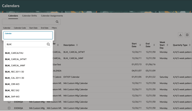

キーワード検索の例
キーワード検索の例

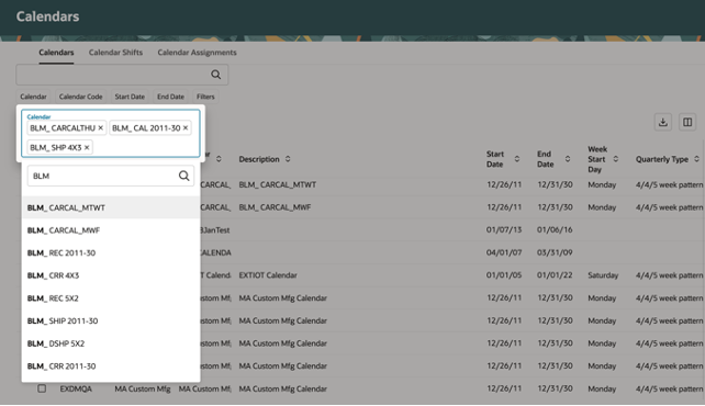

フィルタ・チップでの検索における複数のカレンダ名の例

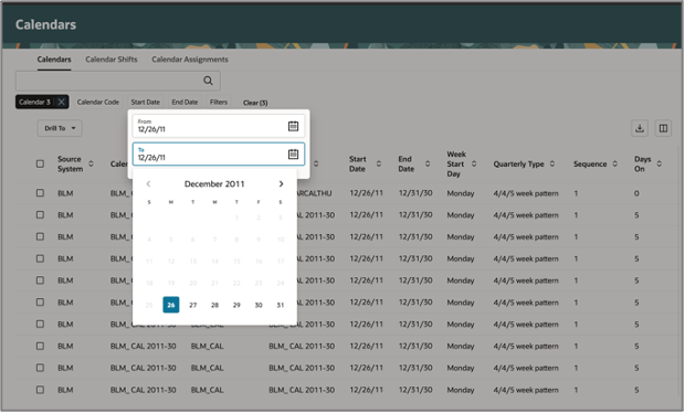

フィルタ・チップを使用した日付範囲選択による検索の例

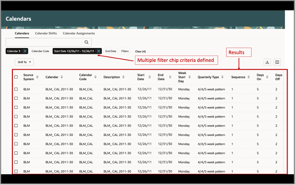

プライマリ・フィルタ・チップに複数の検索基準が定義された結果

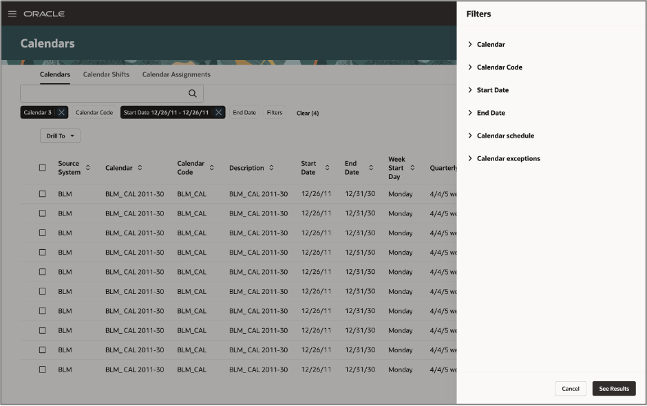

  • フィルタ・チップ: フィルタ・チップをクリックし、フィルタのいずれかを選択して、カレンダ検索を絞り込むことができます:
追加フィルタを選択するパネル
追加フィルタを選択するパネル
次の基準を使用して、表データをフィルタできます:
  • カレンダ・スケジュール
  • カレンダ例外
  • サプライヤ
  • 顧客
  • 運送業者
  • 組織
  • その他
    • パーティ・サイト
    • ソース・システム
  • カレンダ属性: カレンダを選択して、「カレンダ関連」や「シフト」などの属性を詳細に調べることができます。 複数の行または各行を個別に選択するには、「ドリル先」をクリックします。

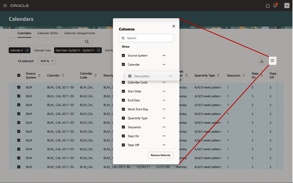

  • 表のレイアウトと列: すべての列とその順序は、ADFカレンダ・ページの列と同じです。これらの列は、英数字順にソートできます。
  • 列の管理: 「列の管理」アイコンを使用して、必要な列の選択を変更します。 「列」ダイアログ・ボックスで、目的の順序で列をドラッグ・アンド・ドロップします。デフォルトのレイアウトを復元するには、「デフォルトの復元」をクリックします。
追加フィルタの選択
追加フィルタの選択
  • カンマ区切り値(CSV)ファイルにエクスポート: ダウンロード・アイコンをクリックして、表データをCSVファイルにダウンロードし、目的の場所に保存します。

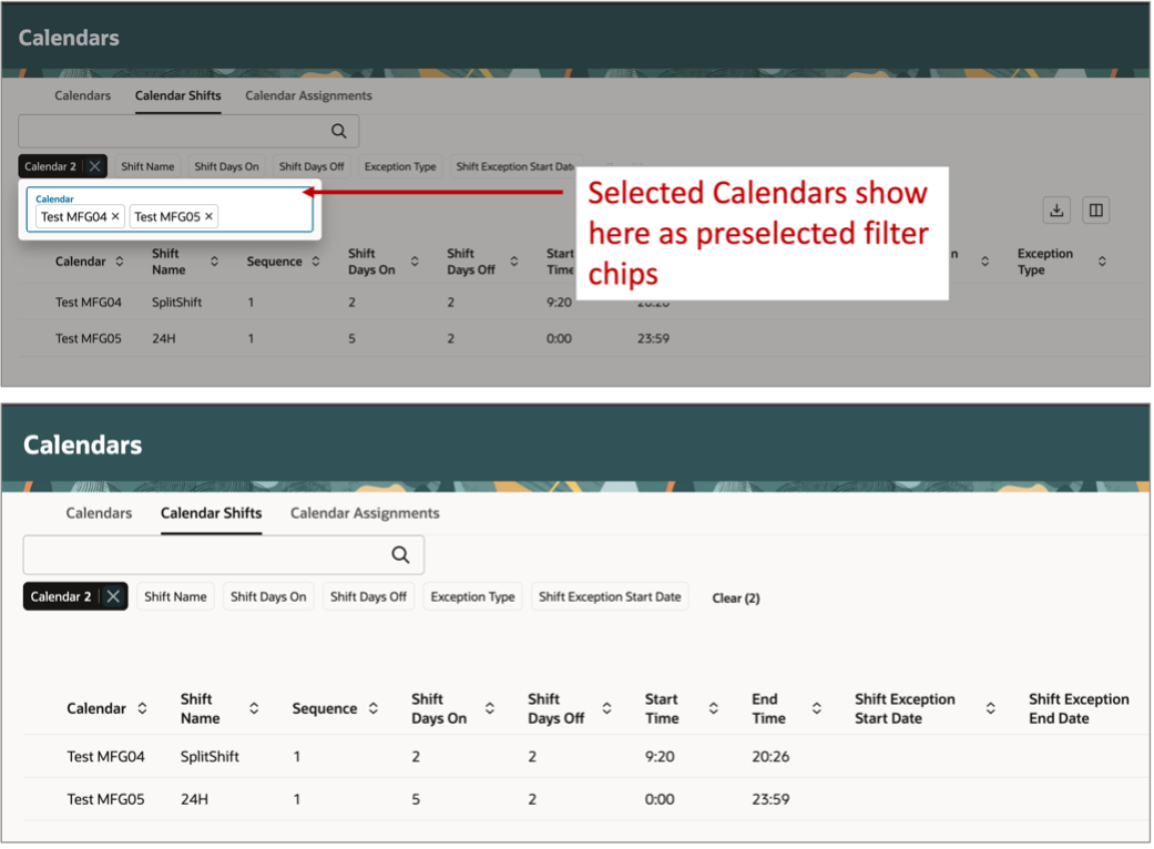

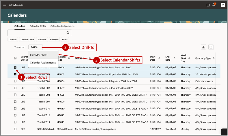

特定のカレンダのレビュー
必要なカレンダ行を1つ以上選択し、「ドリル先」をクリックしてシフトおよび関連の詳細をレビューします。 次に、「カレンダ・シフト」または「カレンダ割当」を選択して、それぞれのタブに移動します。
「ドリル先」ボタン
「ドリル先」ボタン
フィルタとして事前選択された選択済カレンダ

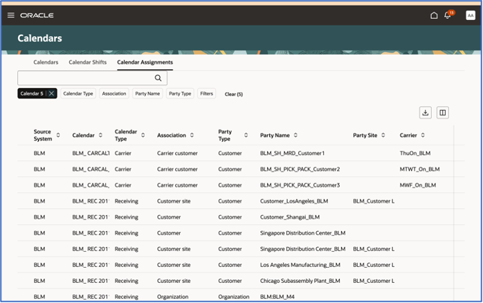

事前選択されたカレンダ・フィルタを含む「カレンダ割当」ページ
「カレンダ・シフト」および「カレンダ割当」の表レイアウトと列データは、「カレンダ」ページから変更されません。

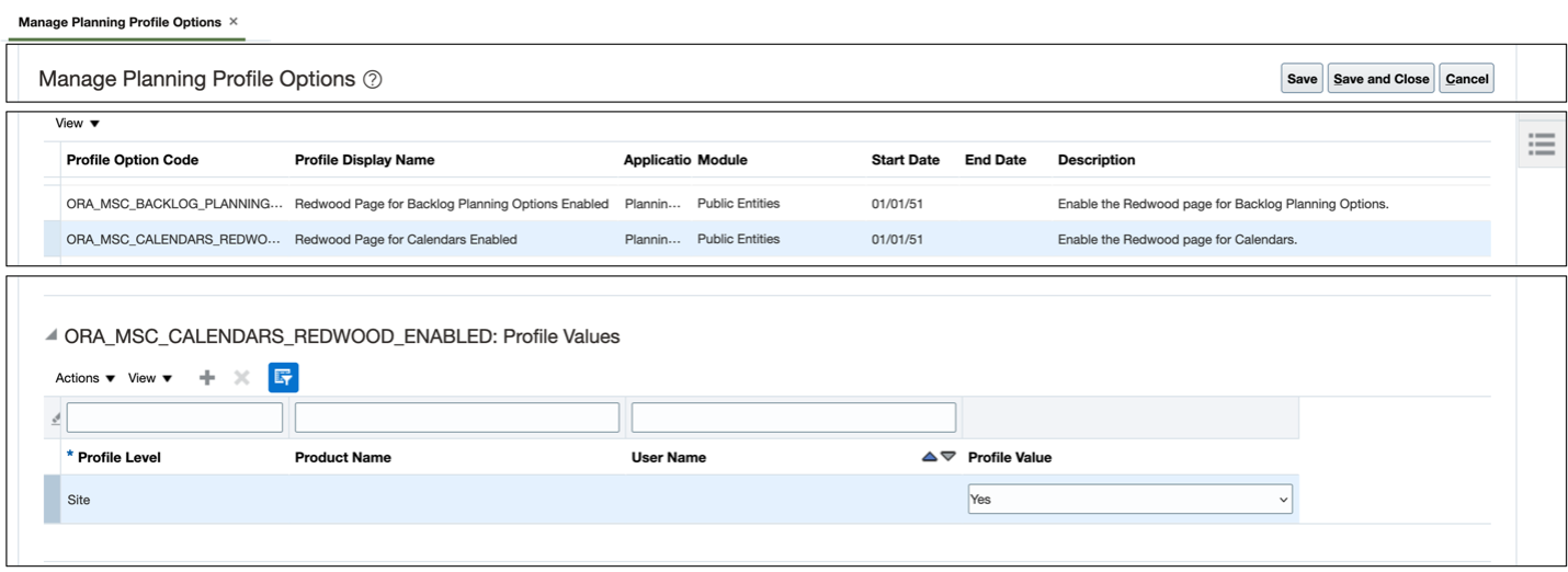

この機能を有効または無効にするには、次のステップを実行します:
  1. 「設定および保守」作業領域で、「プランニング・プロファイル・オプションの管理」タスクを検索して選択します。
  1. 「管理者プロファイル値の管理」ページで、「カレンダのRedwoodページ使用可能」プロファイル・オプション・コードを検索して選択します。
  1. 「プロファイル値」セクションで、「サイト」レベルを「Y」または「N」に設定します。デフォルト値はNです。
    • Y = 機能を有効にします
    • N = 機能を無効にします
  1. 「保存して閉じる」をクリックしますプロファイル値の変更は、ユーザーが次回サインインしたときに反映されます。
次回の2つの四半期更新について、この機能を有効または無効にするオプションが提供されます。その後、この機能はデフォルトで有効になります。
カレンダ・プロファイル・オプション
カレンダ・プロファイル・オプション

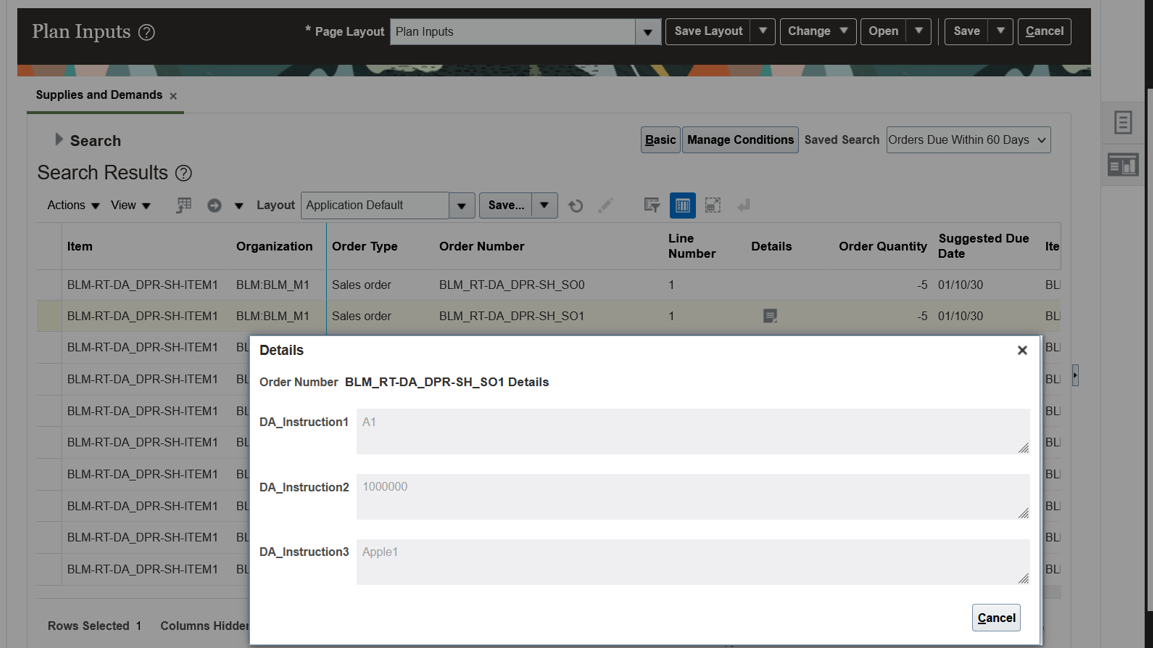

「プラン入力」ページの「供給および需要」タブには、販売オーダー明細に対して3つのプランニング属性が表示されます。これらの属性は、Oracle Fusion Cloud Order Managementで入力するか、ファイル・ベース・データ・インポート(FBDI)を使用して外部ソース・ファイルを介してアップロードします。これらの表示属性を使用して、ユーザーはユーザー定義優先度を指定できます。たとえば、次の図では、属性DA_Instruction2は100万の値を示しています。この値は、Oracle Backlog Managementで販売オーダーに優先度を付けるために使用できます。
 「供給および需要」画面に表示される3つの表示属性
「供給および需要」画面に表示される表示属性

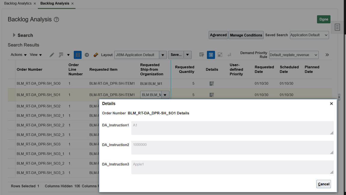

「供給および需要」画面に表示される表示属性は、「バックログ分析」ページの「詳細」属性にも表示されます。
「バックログ分析」画面の「詳細」属性に表示される3つの表示属性
「バックログ分析」画面の「詳細」属性に表示される表示属性

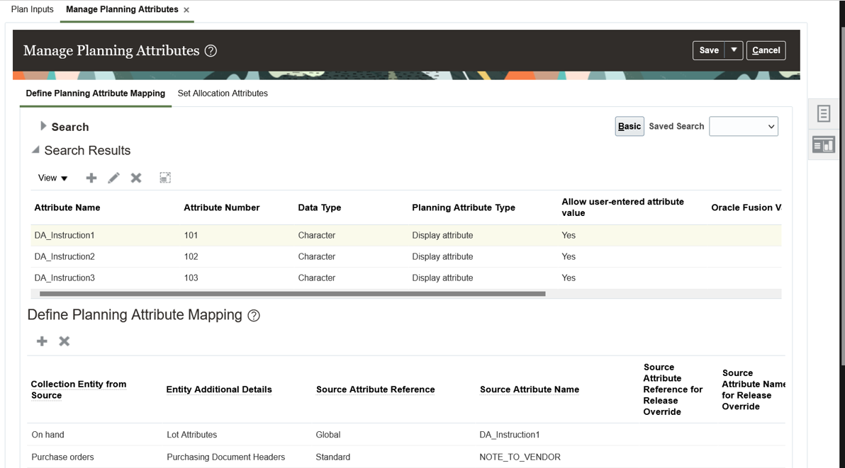

文字タイプの表示属性は、「プランニング属性の管理」ページで構成されます。これらの属性について、「ユーザー入力属性値の許可」は「はい」に設定されています。この設定は、ユーザーがOracle Order Managementでこれらの属性の値を入力し、需要優先度ルールで使用できるようにするために必要です。
表示属性は「プランニング属性の管理」画面で作成される

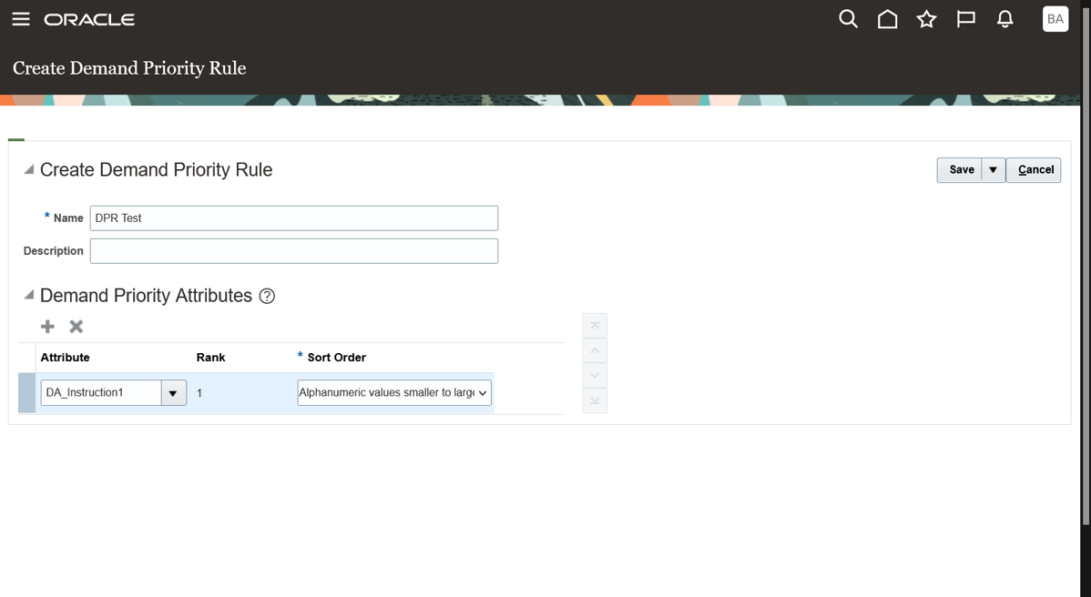

例1: 需要優先度計算での英数字順にソートされた表示プランニング属性の使用
「ユーザー入力属性値の許可」が「はい」に設定されている場合に、バックログ・プランによって表示プランニング属性に基づいて需要の優先度が付けられる方法を学習します。この例は、バックログ・プランで需要優先度ルールの表示属性を使用して需要の需要優先度を計算する方法を示しています。需要優先度ルールにより、表示プランニング属性DA_Instruction1は、ソート順「英数字の値の昇順」で、上位優先度(ランク1)として割り当てられています。
「需要優先度ルール」画面に、「ソート順」が「英数字の値の昇順」で表示属性が表示される

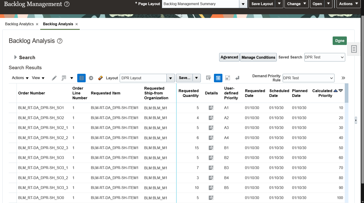

Oracle Backlog Managementでは、需要優先度ルールで定義された属性およびソート順を使用して需要優先度番号が計算され、需要に割り当てられます。これらの需要優先度番号は、「バックログ分析」ページで確認できます。
プラン実行後の「バックログ分析」画面による英数字値に基づくユーザー定義優先度の表示
バックログ・プランの実行後、「ユーザー定義優先度」フィールドにプランニング属性が表示されます。また、「計算優先度」では、最小から最大までの範囲の英数字の値を使用して、ソート順が考慮されます。たとえば、A1は最小の(緊急度が最も高い)優先度を表し、B5はユーザー定義属性の中で最大の(緊急度が最も低い)優先度を表します。最終オーダー明細にユーザー定義属性値が定義されていない場合は、最も優先度が低い計算優先度が表示されます。

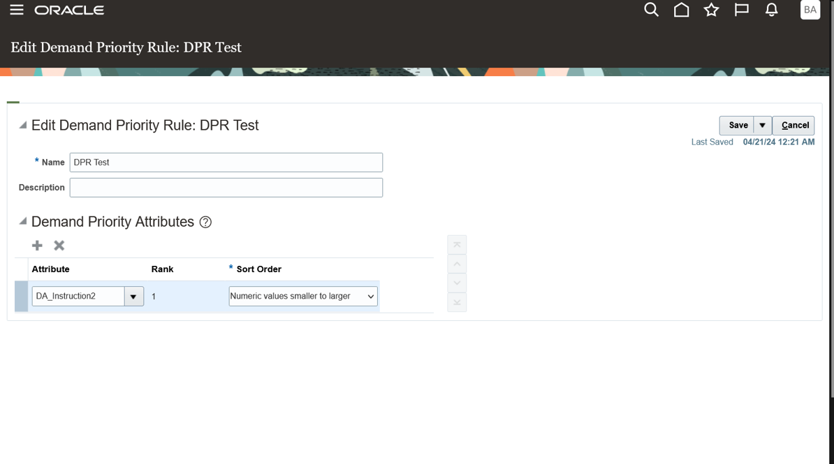

例2: 需要優先度計算での数値順にソートされた表示プランニング属性の使用
次に、バックログ・プランで表示プランニング属性を使用して需要をソートする方法を学習します。需要優先度ルールにより、優先度ランク1が、ソート順序「数値の昇順」で、表示プランニング属性DA_Instruction2に割り当てられています。
「需要優先度ルール」画面に、「ソート順」が「数値の昇順」で表示属性が表示される
ソート順が「数値の昇順」または「数値の昇順」に設定されている場合、需要は簡略化された数値ソートで処理されます。次に、需要優先度番号が計算され、適宜割り当てられます。このソート順では英数字属性値は無視され、内部優先度付けまたは需要優先度ルールで指定されたその他の適用可能な属性を使用して、そのような需要の需要優先度が決定されます。「バックログ分析」ページの表示プランニング属性の数値ソート順の影響を分析してみましょう。
プラン実行後の「バックログ分析」画面に、数値に基づいてユーザー定義優先度が表示される
バックログ・プランの実行後、「ユーザー定義優先度」フィールドにプランニング属性が表示されます。また、「計算優先度」では、ユーザー定義属性の中で100万が最小(緊急度が最も高い)および900万が最大(緊急度が最も低い)として、ソート順「数値の昇順」が考慮されます。最終オーダー明細にユーザー定義属性値が指定されていないため、緊急度が最も低い計算優先度が表示されます。

データ収集による販売オーダー履行明細からの転送オーダー供給情報の導出方法の例

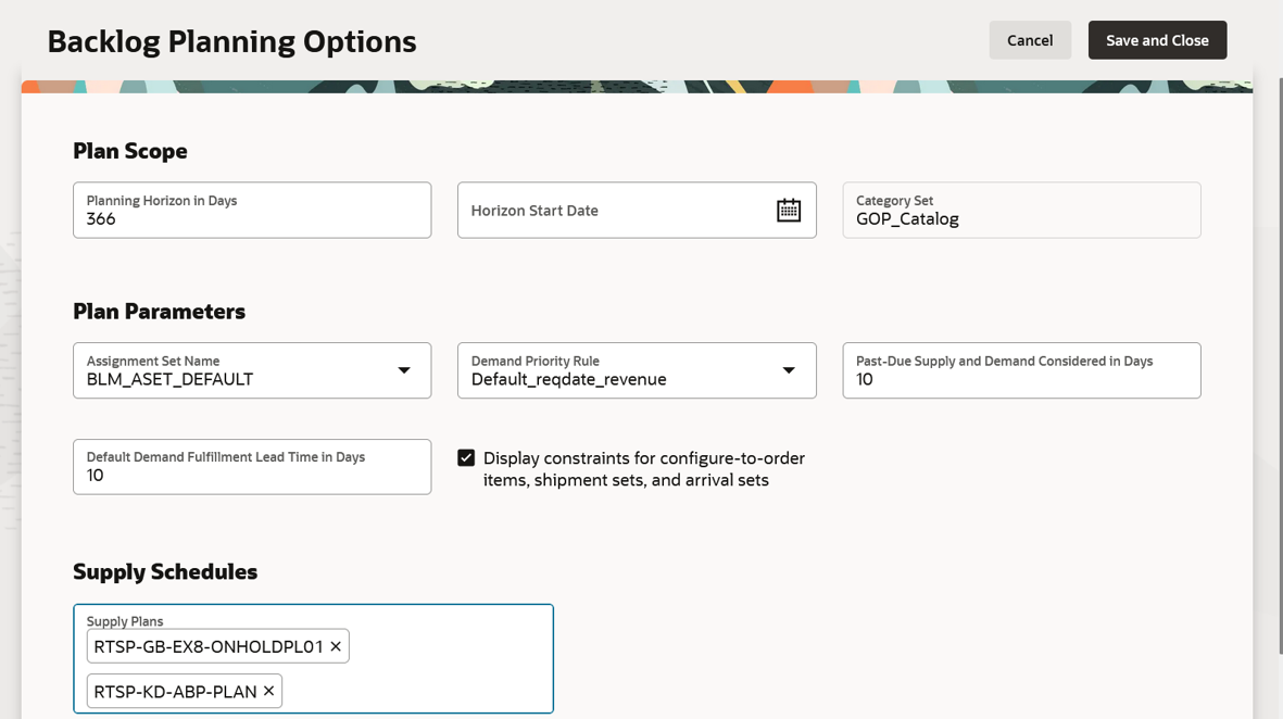

Redwoodユーザー・エクスペリエンスを使用して、Oracle Backlog Managementでプランニング・オプションを設定できるようになりました。次に、プラン・スコープ、動作および他のアプリケーションへのリンクを制御するための設定を示します:
  • プラン範囲および開始日。
  • 考慮する供給および需要の期日経過日数。
  • 需要履行リード・タイム。
  • デフォルト需要優先度ルール。
  • ソース・ルールおよび物流構成表の割当セット。
  • カテゴリレベル・ルールのカテゴリ・セット。
  • 計画供給のソーシングに使用される供給プラン。
バックログ・プランニング・オプション
バックログ・プランニング・オプション

Redwood: Redwoodページを使用したサプライ・チェーン・プランナの管理
プランナの追加
プランナの追加
プランナの編集または削除
プランナの編集または削除
プランナの編集
プランナの編集
プランナの検索
プランナの検索
プランナのソート
プランナのソート

有効化のステップ
この機能を有効にするには、オプト・インUIを使用します。手順は、この文書の「新機能のオプションの取込み」の項を参照してください。
オファリング: サプライ・チェーン・プランニング
Redwoodの「プランナ」ページ
Redwoodの「プランナ」ページ
「プランナ」をクリックして、Redwoodページを新しいブラウザ・ウィンドウで開きます。

Redwoodページを使用したプランニング・カレンダのレビュー
新しいRedwoodページを使用して、プランニング・カレンダをレビューし、その正確性を確保できます。以前にプランニング・カレンダ、プランニング・カレンダ・シフトおよびプランニング・カレンダ割当をレビューするために使用できたタスクは、「カレンダ」という単一のタスクに連結されています。対応するページが同じRedwoodページのタブとして使用できるようになりました。
「カレンダ」をクリックして、新しいRedwoodページにナビゲートします。
Redwoodのカレンダ・ページ
カレンダ・ページ・レイアウト
カレンダ・ページ・レイアウト
      • カレンダ・コード
      • カレンダ
      • 摘要
      • ソース・システム
      • シフト名
      • パーティ・タイプ
      • パーティ名
      • 「カレンダ」ページ:
        • カレンダ
        • カレンダ・コード
        • 開始日
        • 終了日
      • 「カレンダ・シフト」ページ:
        • カレンダ
        • シフト名
        • 稼働日シフト日数

キーワード検索の例
キーワード検索の例
追加フィルタを選択するパネル
追加フィルタを選択するパネル
  • カレンダ・スケジュール
  • カレンダ例外
  • サプライヤ
  • 顧客
  • 運送業者
  • 組織
  • その他
    • パーティ・サイト
    • ソース・システム
追加フィルタの選択
追加フィルタの選択
特定のカレンダのレビュー
「ドリル先」ボタン
「ドリル先」ボタン

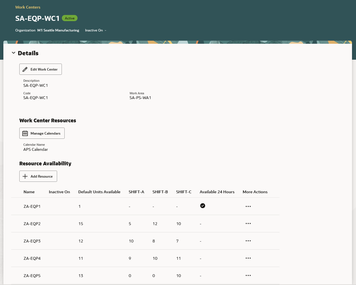

更新24Cより前は、Oracle Production Schedulingでは、「ワーク・センター・リソース」ページの「使用可能なデフォルト・ユニット数」列で指定された値を使用して、シフト別の変動を考慮せずに、スケジュール範囲全体で使用可能なリソース・ユニットの合計数を決定していました。たとえば、リソースZA-EQP2には使用可能なデフォルト・ユニットが15個あるものの、SHIFT-Aには5ユニット、SHIFT-Bには12ユニットおよびSHIFT-Cには10ユニットがある場合、これらのシフトの差異は考慮されませんでした。
シフトレベル値のあるワーク・センター・リソース
24Cの更新後、Oracle Production Schedulingでは、ワーク・センター・リソースのシフト固有の値と追加の例外が考慮されるようになりました。生産スケジュールをリフレッシュすると、これらのシフト固有の使用可能ユニット数は、スケジュール計算時に生産能力制約とみなされます。

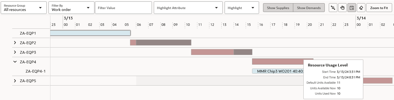

ガント・チャートでは、10色のスキームを使用して、リソースに割り当てられた作業オーダー工程で使用可能なユニットおよび使用されているユニットを表示します。使用が少ない場合は緑、使用が多い場合は赤です。詳細は、ツールチップで入手できます(図2を参照)。たとえば、作業オーダー工程で10ユニットを消費し、SHIFT-B中に使用可能なユニットが10ユニットある場合は、その時点でそれらがすべて使用されます。
リソース使用レベルは色スキームで示され、ツールチップに詳細が表示されます。
「現在使用可能なユニット数」または「現在使用されているユニット」の値が変更されると常に、リソースの親行に長方形のボックスが表示され、これらの変更が示されます。展開アイコンをクリックして、リソースにスケジュールされている個々の作業オーダー工程を示す子行を表示します。前述の例に示すように、1つの工程で複数のユニットが消費される可能性があるため、1つの子行は個々のリソース・ユニットまたはインスタンスを表さないことに注意してください。作業オーダー工程の子行への割当は視覚化のみを目的としており、永久的には保存されません。

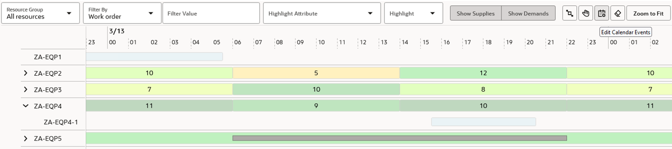

「カレンダ・イベントの編集」モードが有効になっている場合は、ガント・チャートで使用可能なユニット値をビジュアル化できます。
シフト別使用可能ユニット数が「カレンダ・イベントの編集」モードで表示される

ショップ型製造作業定義からの複数の出力の計画
ショップ型製造で、複数の製品(副製品または副産物)がプライマリ製品とともに生産され、それぞれに独自の潜在的価値があるシナリオを検討します。たとえば、単一の大きな金属板から切り取られた複数の標準サイズの金属片です。Oracle Supply PlanningおよびOracle Production Schedulingでは、プライマリ製品に加えて複数の出力製品を生成するショップ型製造作業定義または作業オーダーがサポートされるようになりました。この更新により、供給プランニングおよび生産スケジューリングを使用するショップ型製造業者は、製造プロセスでプライマリ製品に加えて独自の需要を持つ価値のある品目が生成される環境内で、効率的に計画およびスケジュールできます。
生産スケジューリングでは、スケジュールのリフレッシュにより、Oracle Fusion Cloud Manufacturingで指定された作業定義および作業オーダーから、副製品および副産物に関する情報が取得されます。後続の解決プロセスでは、この情報が考慮され、これらの品目の供給と需要が適宜ペグされます。次の図に示すように、このような品目のアップストリームおよびダウンストリーム・ペギングのリンクをガント・チャートに表示できます。この例では、射出成形作業オーダーで2つの異なるコンポーネント品目が生産され、その後、異なるダウンストリーム組立工程で使用されることがわかります。
副製品および副産物の供給と需要は標準品目と同様にペグされる

製造工程での製品の歩留を考慮した計画

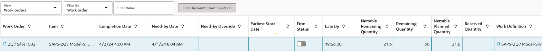

以前は、Oracle Production Schedulingの作業手配リストおよび作業オーダーの表には、作業オーダーの残数量が表示されていました。作業オーダーに完了がレポートされている場合、Oracle Production Schedulingの残数量にはこれらの完了が反映されていますが、作業オーダーの当初数量は確認できませんでした。
現在、作業手配リストには、作業手配リストの算入可能残数量、および作業オーダー表の算入可能残数量と算入可能計画数量の両方が表示されます。これらの数量は、作業定義工程で定義された工程歩留を考慮し、ダウンストリーム需要を満たすために使用可能な量を表します。算入可能計画数量は累積歩留ファクタによって調整された当初作業オーダー数量ですが、算入可能残数量ではレポートされた完了も考慮されます。
作業オーダーに対して完了がレポートされると、残数量と算入可能残数量の両方の値が経時的に削減されます。ただし、算入可能計画数量は一定であり、ユーザーは作業オーダーの進捗を追跡できます。たとえば、算入可能計画数量が100で、算入可能残数量が50の場合、ユーザーは作業オーダーが半分完了したことがわかります。
工程歩留がそれぞれ0.9および0.8と定義されている2つの工程を持つ作業オーダーについて考えてみます。次の例を参照してください。作業オーダーの累積歩留は0.9 x 0.8 = 0.72です。作業オーダー数量が30ユニットの場合、算入可能計画数量は30 x 0.72 = 21.6ユニットになります。
工程歩留を持つ作業オーダー。
工程歩留を持つ作業オーダー
この作業オーダーの完了がまだない場合、Oracle Production Schedulingに表示される算入可能計画数量および算入可能残数量の値は同じです。
図2: 作業オーダー表の新しい数量フィールドでは歩留まりが考慮されます。
作業オーダー表の新しい数量フィールドでは歩留まりが考慮される

ファイルベース・データ・インポート(FBDI)テンプレートの変更点
サプライ・チェーン・プランニングFBDIテンプレートの一部がこの更新で変更されました。各変更の詳細は、次のFBDIテンプレートの指示タブを参照してください。
  • 作業オーダー供給(ScpWorkOrderSuppliesImportTemplate)
  • 工順(ScpRoutingsImportTemplate)
最新のテンプレートは、Oracle Help CenterのOracle Fusion Cloud SCM: File-Based Data Import (FBDI) for SCMのサプライ・チェーン・プランニングの項にあります。
