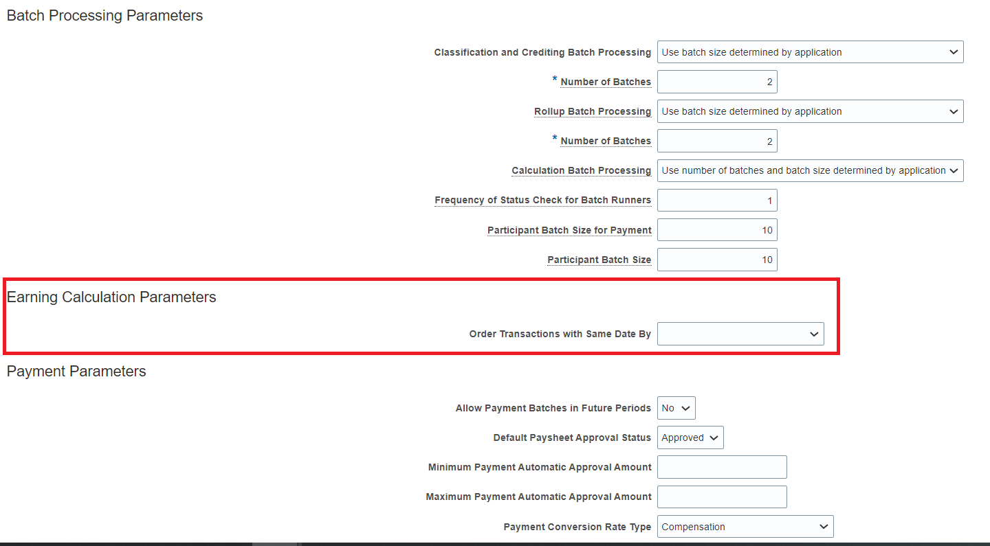

イベント日が同じトランザクションの計算順序を制御します。トランザクションの数値属性またはトランザクション番号を選択して、トランザクションが同じイベント日の場合にトランザクションの計算順序を判断します。これは、個別に計算されるトランザクションにのみ適用されます。
このパラメータは、「設定および保守」の「パラメータの管理」ページの「支給計算パラメータ」の下にある「同じ日付のオーダー・トランザクション基準」フィールドを使用して選択します。
例: トランザクションを個別に計算する場合で、次のように3つのトランザクションのイベント日が同じ場合:
トランザクション番号 イベント日 Calculation_order (ATTRIBUTE_NUMBER5)
ABC-1002 1/5/2022 1
ABC-1001 1/5/2022 2
ABC-1000 1/5/2022 3
  • 計算のためにトランザクションを順序付けするフィールドとして「トランザクション番号」を選択した場合、トランザクションが計算される順序は、(i) ABC-1000 (ii) ABC-1001 (iii) ABC-1002となります。
  • しかし、計算のために順序付けするフィールドとして数値属性計算順序(この例ではATTRIBUTE_NUMBER5)を選択した場合、トランザクションが計算される順序は、(i) ABC-1002 (ii) ABC-1001 (iii) ABC-1000となります。
この機能により、日付が同じ場合にトランザクションを処理する方法をより詳細に制御できます。
有効化のステップ
  1. 「設定および保守」にナビゲートします。
  2. 特定のBUの「パラメータの管理」タスクに移動します。
  3. 「支給計算パラメータ」の「同じ日付のオーダー・トランザクション基準」フィールドで値を選択します。デフォルト値は空白です。
  4. 生成される特定の算式に関する警告が表示される場合があります。「OK」をクリックします。
  5. 「保存」をクリックします。
  6. 「スケジュール済プロセス」にナビゲートして、計算を再実行する前に、算式の再生成プロセスが完了しているかどうかを確認します。
