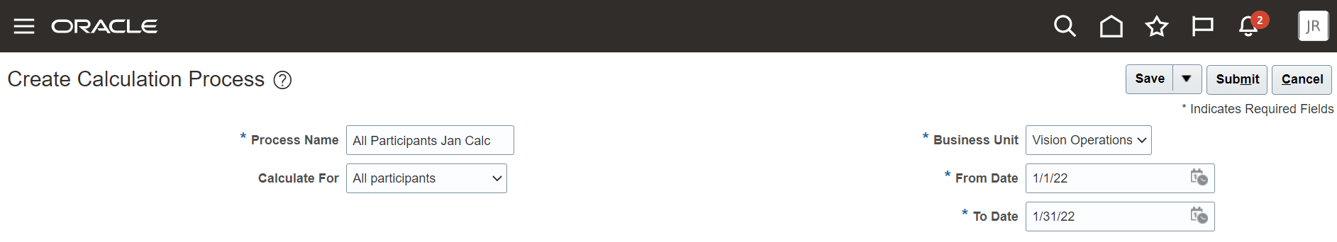

ビジネス・ユニット間での計算プロセスの同時実行
複数のビジネス・ユニットを持つ顧客に対して、計算プロセスがビジネス・ユニット間で互換性を持つようになりました。1つのビジネス・ユニットで計算プロセスを実行する必要があるお客様は、別のビジネス・ユニットで実行されている計算プロセスによってブロックされることがなくなります。
計算プロセス
小規模なビジネス・ユニットでの計算は、他のビジネス・ユニットで長時間実行される計算プロセスによってブロックされなくなります。
有効化のステップ
この機能を使用可能にするために必要な手順はありません。
ヒントと考慮事項
複数のビジネス・ユニットで計算を同時に実行する場合、環境で使用可能な就業者数が、それらのビジネス・ユニット内のプロセス全体に配分されます。複数のビジネス・ユニットで同時に計算を実行できるが就業者数が少なくなることと、使用可能なすべての就業者を使用して計算プロセスを実行して別のビジネス・ユニットの計算プロセスによって完全にブロックされることとは、トレードオフの関係にあります。

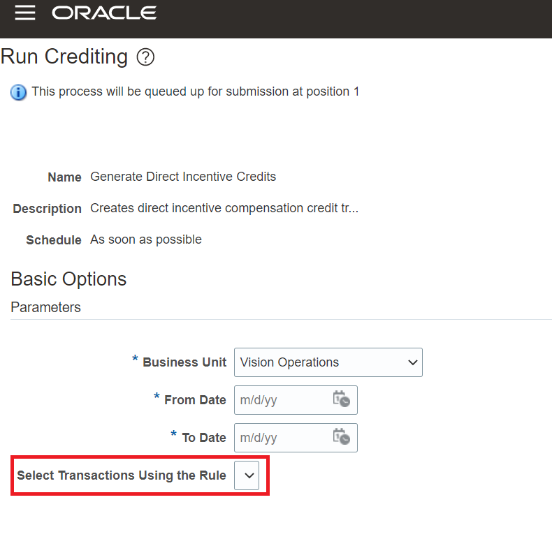

トランザクションのサブセットに対するクレジットの実行
トランザクション選択ルールを使用して、日付範囲内の特定のトランザクションに対してクレジット・プロセスを実行します。これらのトランザクション選択ルールは、「設定および保守」の「インセンティブ選択ルールの管理」タスクで作成します。クレジット処理は、選択したトランザクション選択ルールの基準を満たすトランザクションに対してのみ実行されます。クレジット・プロセスを実行する場合、選択ルールはオプションのパラメータです。トランザクション選択ルールを選択しない場合、選択した日付範囲内のすべてのトランザクションに対してクレジット処理が実行されます。
クレジット・プロセス
ターゲットを設定したクレジット処理を実行し、テスト中の時間を節約します。このようにして、特定の支払サイクルについて検証したトランザクションの不注意な再処理を防止できます。
有効化のステップ
ヒントと考慮事項
  1. インセンティブ管理者のロールを持つユーザーとしてサインインします。
  2. 「設定および保守」の「インセンティブ選択ルールの管理」タスクにナビゲートします。
  3. 「トランザクションのフィルタ」タイプを選択します。
  4. 選択ルールを作成します。これらのルールは、クレジット処理の実行時に「ルールを使用したトランザクションの選択」フィールドで選択できる値として表示されます。
トランザクション選択ルールを選択すると、クレジット・プロセスでは、使用された選択ルールの基準を満たすトランザクションが選択され、それらのトランザクションのクレジット処理のみが実行されます。
これはターゲット設定したトランザクションのクレジット処理を実行する便利な機能ですが、部分クレジット処理の実行は計算などのダウンストリーム・プロセスの結果に影響する可能性があるため、できるだけ早く選択ルールなしでクレジット処理を実行することをお薦めします。

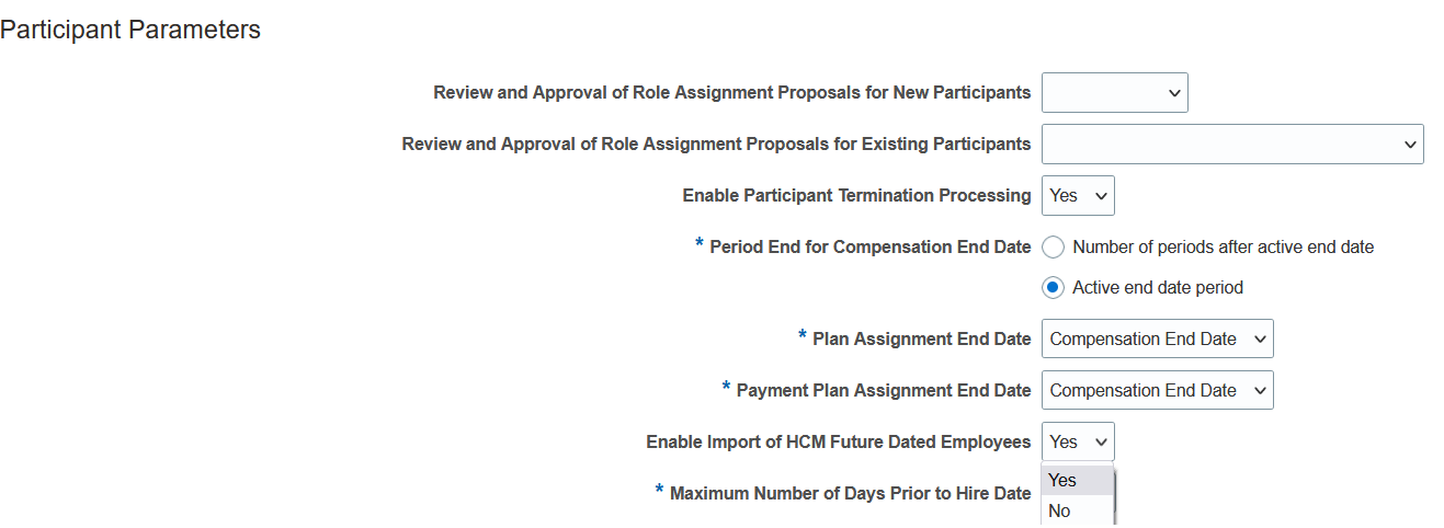

採用待ちの関係者をHCMからインポート
関係者選択ルールを使用して、採用日が将来である従業員をインポートします。
この機能を使用すると、次のことができます。
  • 新規採用のオンボーディングおよび設定がいっそう簡単になります。
  • レビューおよびプラン割当のために、従業員を採用日より前にインポートします。
有効化のステップ
  1. 「設定および保守」にナビゲートします。
  2. 「営業」で、「インセンティブ」機能領域を選択します。
  3. 「パラメータの管理」タスクを検索してオープンします。
  4. 「参加者パラメータ」セクションで、「HCM先日付従業員のインポート使用可能」を「はい」に設定します。
  5. インポートに含める採用日前の日数を入力します。
HCM先日付従業員のインポート使用可能
